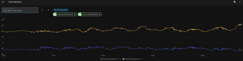

Vandaag voor het eerst met koelen wat condensvorming bij de verdeler, dus zojuist P235 naar 20 graden gezet ipv. 18 graden. Het koelen lijkt wel merkbaar. De vloer is fantastisch koud (katten zijn er ook erg blij mee ;)) en het is binnen best heel goed te doen. Natuurlijk is het geen airco, maar alle beetjes helpen.
Gisteren volgens de statistieken ongeveer 15,2 kWh warmte uit de woning gehaald tegen 3,4 kWh stroom.

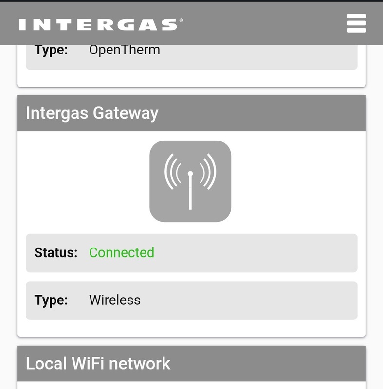

Mocht er iemand geïnteresseerd zijn, ik heb heel lang zitten tobben... een Intergas gateway (moet v2 zijn), home assistant integration erbij, maar het is en blijft gelimiteerd wat je kunt "zien".
Daarna heb ik een "opentherm gateway" geprobeerd, 2 om precies te zijn, 1 tussen de thermostaat en 1 tussen de xtend en de xtreme. Je ziet een hoop, maar toch nog niet wat er in de extend web interface zit.
Vele malen bellen en mail met intergas, maar die zijn te druk met, ja waarmee? want ze reageren nooit terug.
Dus heb ik zelf wat geknutseld met esphome. 2x een ESP32 met esphome geflashed. 1 verbind met de xtend, 1 met HomeAssistant. Onderling met UART. Ik heb de code en het voorbeeld hier gezet:
Github: sanderlv/esphome-xtend-wifi-wifi
DISCLAIMER: er zitten nog wat " foutjes" in, zelf aanpassen :-)

Klopt, de gateway levert weinig info. Rechtstreeks communiceren met de Xtend is de juiste manier om goede info te loggen. Die info komt overeen met alles wat je kunt zien op de schermen die je ziet als je met een browser verbinding hebt met de Xtend. De HA integratie is al genoemd. Ik heb zelf de Domoticz integratie gemaakt.
GitHub - WillemD61/XTEND-plugin: Domoticz plugin for Intergas Xtend data collection · GitHub
Omdat soms het WIFI punt toch nog sluit heb ik bovendien een klein programmaatje gemaakt dat controleert of er nog verbinding is en, zo niet, een servo aanstuurt die met een palletje fysiek op de knop van de Xtend drukt om het WIFI punt weer aktief te maken.
[ Voor 8% gewijzigd door WillemD61 op 20-06-2026 22:39 ]

Top! zie er netjes uit. Mijn wifi punt is juist andersom. het is ALTIJD AAN 8)7 . Mijn code is overigens ver van af want het is nogal een werk om alle entities en opties juist uit te lezen.

Als ik het goed begrijp heb je een van de ESP devices ingeplugd in één van de Xtend poorten om daarmee serieel te communiceren en hoef je dus niet het Xtend WIFI punt te gebruiken?
  • sender
  • Laatst online: 22:54
WillemD61 schreef op zondag 21 juni 2026 @ 09:35:
Nee 1 connect met de wifi AP van de extend en de ander in je home netwerk. beide ESP's zijn - met elkaar - via serial geconnect.

Kreeg een half uur geleden een foutmelding op de Xtend "condensing_temp_high_error". Welke sensor is met deze foutmelding gemoeid? Vermoed zelf de 'coil temperature' van 65,5 graden...
Hij wordt nu natuurlijk niet gebruikt met dit weer. Zal het door het warme weer komen en de zon die op de buitenunit staat?
Afbeeldingslocatie: https://tweakers.net/i/8D5DeIXcD3G-tdeB1Ym_4IkzxJ8=/x800/filters:strip_exif()/f/image/jGqi77wIri5U6iwOX4jaFHk0.png?f=fotoalbum_large
-edit- een reset (stekker 10seconden eruit) lostte de foutmelding op voor een 2 minuten. Coil temperature is nu 66 graden. Buitenunit valt bijna in de schaduw, kijken wat dat doet.
Begin Juli komt een monteur voor onderhoud, zal hem er ook eens op wijzen.

@Aldmar interessant moment om naar de live data te kijken! Mijn Xtend staat nu ook in de volle zon, maar op de dakkapel vangt 'ie af en toe nog wel een zuchtje wind. Bij mij zijn de Exhaust en Suction line temperaturen vergelijkbaar met de jouwe, maar mijn Evaporator (denk hetzelfde als jouw Coil) is 'slechts' 40 graden, waardoor mijn Suction line Overheat ook maar -2,5 graad is, tegenover -28,5 bij jou. Als de error inderdaad hiermee te maken heeft, heb ik dus nog wel een ruime marge.
Bij mij geeft de Outside temperature altijd al onbetrouwbare waarden als de zon schijnt (in de winter werkt dat i.c.m. WAR redelijk om de zoninstraling te 'compenseren'), maar nu zag ik die binnen vijf minuten fluctueren tussen de 47,5 en de 42 (2x op en neer), waarschijnlijk door dat zuchtje wind, dat af en toe langskomt.

a2aan schreef op woensdag 24 juni 2026 @ 15:13:
Mijn coil zat afgelopen dag tussen maximaal 50 (overdag) en minimaal 40 (snachts) en de suction line temperature altijd rond de -20.

Aldmar schreef op woensdag 24 juni 2026 @ 15:21:
Mijn coil zat afgelopen dag tussen max 50 (overdag) en min 40 (snachts) en de suction line temperature altijd rond de -20.
Als ik mag gokken, dan is je coil (verdamper/evaporator) temperatuursensor de weg kwijt, en geeft die structureel zo'n 20 graden te hoog aan. Want ik mag aannemen dat als je Xtend 'uit' staat, er 's nachts geen enkel component 40 graden warm is/blijft.

Aldmar schreef op woensdag 24 juni 2026 @ 15:22:
Via Home Asisstant. Daar heb ik een automation ingericht die mij op mijn telefoon een pushbericht stuurt als er een error voorvalt. :)
En op de (Intergas) thermostaat in de woonkamer staat ook n 11 (ipv huidige temperatuur).

a2aan schreef op woensdag 24 juni 2026 @ 15:32:
Zoiets dacht ik ook. In ieder geval vreemd dat in de nacht 'iets' 40 graden gemeten wordt.
Coil is nu 63 graden en na een herstart blijft de error ook weg. 65 graden lijkt dus een grens te zijn voor de error.
Zal het de monteur zeggen als hij onderhoud komt doen. :)

Ineens valt de verbinding van mijn gateway met de Xtend regelmatig weg. Iemand een idee waarom? Als in in het verleden nooit last van gehad en de Xtend en de Gateway leven nog steeds op de zelfde plek.
  • GroundBreaking
  • Laatst online: 22:36
Het stomme is dat de Xtend zegt verbinding te hebben met de Gateway, de Gateway alleen niet met de Xtend.
Afbeeldingslocatie: https://tweakers.net/i/AaF2XQFC1AmjZofPrX_5vw5wf00=/x800/filters:strip_icc():strip_exif()/f/image/IVXQMVewPMSPnJwUbyBOSQXr.jpg?f=fotoalbum_large
Afbeeldingslocatie: https://tweakers.net/i/OrragT83lD7Krr9Bilq5M30TEvE=/x800/filters:strip_icc():strip_exif()/f/image/Boqlke8bYlOhiPbtUC7FOxbJ.jpg?f=fotoalbum_large

GroundBreaking schreef op zaterdag 27 juni 2026 @ 10:36:
Heb ik ook eens gehad. Ging vanzelf weer over, na een dag of zo. Geen idee waarom.

  • Alta_A
  • Laatst online: 17-09 08:49
GroundBreaking schreef op zaterdag 27 juni 2026 @ 06:25:
soort van herkenbaar. Bij mij doet hij het ook wel/niet. De thermostaat in de woonkamer doet het gewoon, via de browser kan ik hem benaderen en wordt een heater gezien (de xtend), maar in mijn HA zegt de Intergas integratie dat er geen heaters zijn. De HA was even soort van gecrashed, en toen was ie weg.
oh, en nu nog even testen en screenshot als bewijs...
en hij doet het weer. :9
