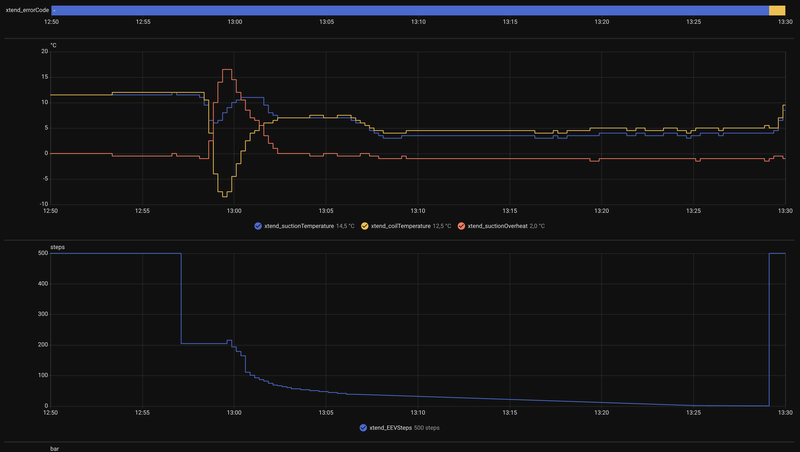

Sinds vorige week draait hier de Xtend Eco in combinatie met een Xstore van 80 liter. Met dit weer nog geen echte verwarmingsruns gehad, maar voor tapwater draait het systeem natuurlijk al wel.
Op zich werkt alles prima, alleen valt één ding op: zodra de Xtend richting de laatste run gaat (dus het vat naar ~55 °C brengt), ontstaat er een duidelijke brom in huis. Best aanwezig en eerlijk gezegd ook wel storend.
Situatie:
* Buitenunit hangt aan de muur boven de garage, met dempers
* Afstand tot binneninstallatie ±10 meter
* Leidingen lopen langs de gevel in een goot en zijn geïsoleerd
Even gaan kijken terwijl hij bezig was: de buitenunit zelf maakt niet extreem veel lawaai en trilt ook niet opvallend. De brom lijkt vooral te ontstaan bij het punt waar de leidingen de unit ingaan. Op de beugels voel ik eigenlijk geen trillingen.
Dat hij bij tapwater harder moet werken (richting 55 °C) snap ik, maar waarom juist die leidingen zo lijken te resoneren en het geluid zo duidelijk naar binnen komt, vind ik vreemd. Het voelt een beetje alsof de leidingen het geluid “meenemen” de woning in, zeker omdat ze langs de gevel lopen.
Iemand die dit herkent of iets vergelijkbaars heeft gehad?
En nog een tweede vraag: de stilteprogramma’s staan aan, maar het lijkt alsof die bij tapwater gewoon genegeerd worden. Klopt dat? Kan daar weinig over vinden.
Alvast bedankt!

@[Deva] je zou tijdens het brommen eens in de "Live" weergave van de statistieken kunnen kijken wat de frequentie van de compressor is. Met een beetje geluk is het een specifieke die resoneert, en kan je die via de parameters uitsluiten. En anders eventueel een maximum instellen, voor de compressor.
Ik heb geen Xtore, dus ook geen ervaring welke parameters wel of niet van toepassing zijn op SWW (vs CV).

Vanmorgen tijdens het 'gebrom' gekeken in de live data. De compressor heeft een frequentie van 38Hz. De dag ervoor geluisterd, maar op een frequentie van 34Hz is er vele malen minder resonantie te horen/voelen.
Wat is de beste methode op degene die je benoemd om het gebrom tegen te gaan? En wat zijn eventuele consequenties (en welke parameters zijn het precies? :))

[Deva] schreef op maandag 4 mei 2026 @ 09:00:
Volgens mij zijn het P157, P158 en P159 waarmee je specifieke frequenties kan 'blokkeren', waarbij 'ie 1,5Hz eronder en erboven als bandbreedte houdt. Je zou dus kunnen beginnen met P157 op 38Hz te zetten, en kijken of dat helpt.
Bedenk wel dat als er meer vermogen nodig is, de Xtend 'langs' de 38Hz moet toeren, maar de parameters zouden moeten voorkomen dat de Xtend voor langere tijd op die frequentie blijft draaien.

a2aan schreef op maandag 4 mei 2026 @ 11:42:
Ben een beetje aan het stoeien geweest met de diverse (bovengenoemde) parameters. Daarbij tevens de stille modus aangepast naar 'gebruiker'. Met daarbij de parameter van (standaard) 75% naar 50%.
Met wat schuiven van de stilte programma's heb ik een afstelling kunnen vinden die voor ons werkt 8) . Het uitsluiten van de Hz heb ik voor nu achterwege gelaten.

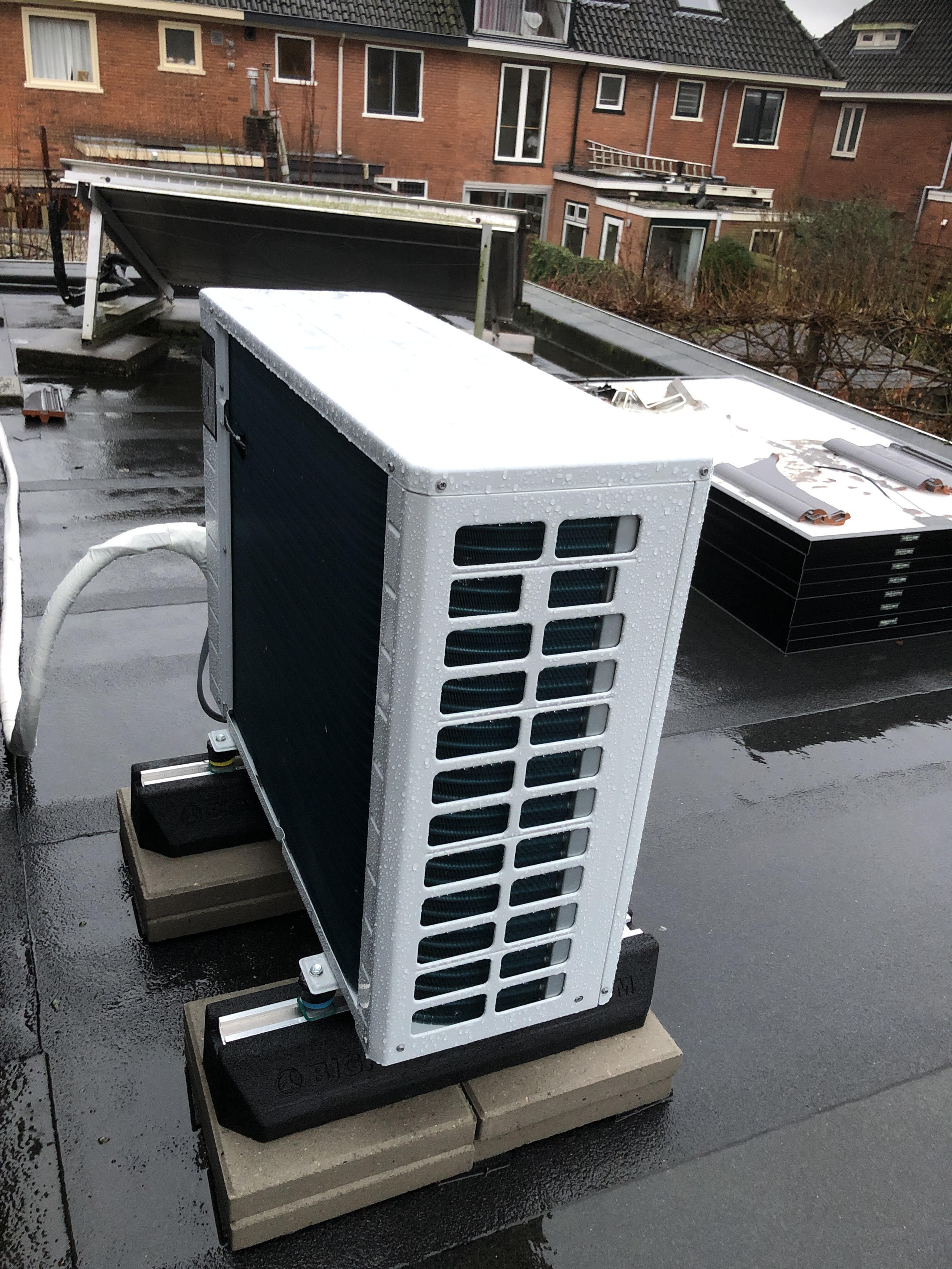

Stille modus beperkt het vermogen en dus ook de warmteproductie. Het instellen van resonantiefrequentie zal die frequentie grotendeels vermijden maar daar nog wel voorbij gaan als dat nodig is. Dus in de winter kan het zijn dat je dan toch dat moet gebruiken.
Ik gebruik stille modus alleen 's nachts als de temperatuur verlaagd is.

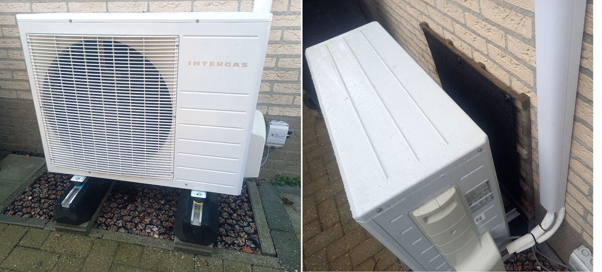

Ik ben ook naar trillingsdempers onder de Xtend aan het kijken, maar klopt het dat jij de 50-80kg dempers onder de 43kg zware buitenunit hebt zitten?
Zou je niet de blauw/groene variant moeten hebben? Die was ik namelijk van plan te bestellen maar misschien zie ik iets over het hoofd? :)
Bij nader inzien zie ik naast nog meer blauw-gele varianten ook wit-rode varianten die, mits ze van dezelfde maker zijn, geschikt zijn voor minstens 2x zo zware warmtepompen. Is hier een reden voor of zijn dit dempers van andere merken?

SmiGueL schreef op zondag 10 mei 2026 @ 14:12:
Dat is wel een goede vraag, maar ik weet het antwoord niet. Zo is het geinstalleerd en ik zie er geen merk op staan. Misschien dat daardoor zelfs wat meer trilling doorgegeven wordt dan de bedoeling is? Ik zal het eens verder onderzoeken.
Koop dempers die passen bij het gewicht van je unit. Te licht voor je unit staat je unit te "dansen" en te zwaar voor je unit heb je geen demping en alsnog resonantie.

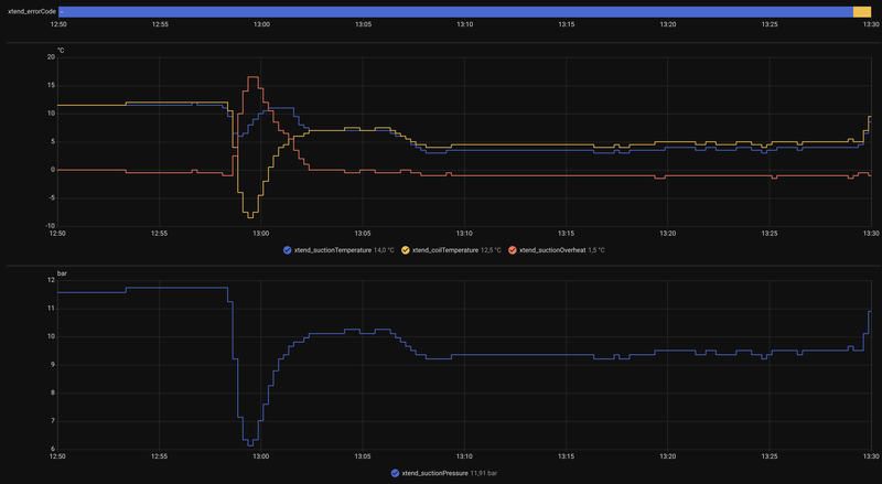

Ik ben na 2,5 jaar ook getroffen door eerst de N070 notificatie en daarna een melding met foutcode ssh_too_low. Wat er lijkt te gebeuren is dat de Xtend detecteert dat de zuiggas oververhitting een te lage waarde heeft, die gaat naar nul of wordt zelfs negatief. Vervolgens wordt de EEV teruggeregeld naar uiteindelijk 1, waarna na een tijdje de foutmelding volgt.
Ik heb dit probleem vaker hier gezien, dat wordt dan meestal verholpen als een paar sensoren en de spoel van de EEV zijn vervangen. Dat heeft mijn installateur ook gedaan, maar dat heeft niet geholpen.
Heeft iemand dat ook gehad, dat de sensoren en de spoel van de EEV zijn vervangen, maar dat het probleem bleef ?
Dit gebeurt er:
Afbeeldingslocatie: https://tweakers.net/i/EyxAROgEbtcXrxBkUwdYQIK5-Bk=/800x/filters:strip_exif()/f/image/0MZe5fPdqQvYhpNC57lG1jwV.png?f=fotoalbum_large
Afbeeldingslocatie: https://tweakers.net/i/Tc8x9J6Mjox22qUuytjGAV25v_A=/800x/filters:strip_exif()/f/image/FA4AxyapLViLatFcLFnAkolB.png?f=fotoalbum_large
