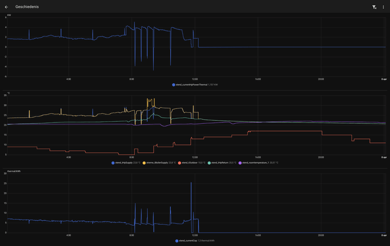

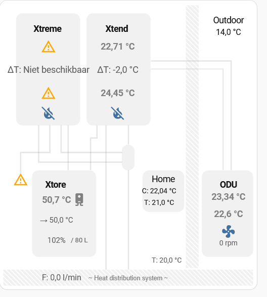

Heb de Xtore nu bijna een jaar staan (en nu aan het zoeken naar de meest volledige logging voor mijn HA om een onderbouwde afweging te maken voor rendement etc).
  • Alta_A
  • Laatst online: 17-09 08:49

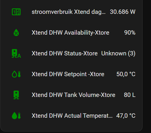

Alta_A schreef op woensdag 11 maart 2026 @ 08:24:
update voor alle codes: op drie na heb ik ze nu allemaal (waarbij alle drie de waardes nul zijn, dus lastig te correleren...). Nu alle eenheden controleren en de yaml's in basis fatsoeneren.
Echte Xtore-waardes lijken beperkt. In mijn telefoon-app van de Comfort Touch is een apart tabje "Xtore", maar die waardes heb ik nog niet gezien in de browser-calls.
To be continued

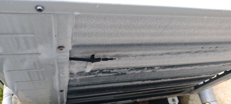

Afbeeldingslocatie: https://tweakers.net/i/SOio2RstLn1GJ-0JJ4xwLgfHo9Y=/800x/filters:strip_icc():strip_exif()/f/image/gASGZUFyZ3h6dfd5m6xF3Qmu.jpg?f=fotoalbum_large
Mijn Xtend ziet er na de ontdooicyclus zo uit. Hoe zou dit kunnen komen? De afwatering (gat onderin) is niet verstopt.

@DaanTriple7 Is het in de laatste dagen koud genoeg geweest voor defrosts?
  • GroundBreaking
  • Laatst online: 22:36
Aah snachts wel zie ik ja

Maar dit is nu vanmiddag 1800ish uur.

  • GroundBreaking
Hoe warm was het toen buiten? Enig idee?
  • DaanTriple7
  • Registratie: Oktober 2023
  • Laatst online: 02-09 06:59
DaanTriple7
verdaanzaming
Rond de 5 graden.
PV: 0kWp, Thuisbatterij: 0kW/0kWh, Clage 13kW doorstromer, Geen verwarming, Kia e-Niro 64kWh + Hyundai IONIQ5 73kWh AWD 'Project 45'
  • voil
  • Laatst online: 30-09 11:39
Ja dit heb ik vandaag ook, al is het nu wel aan het vriezen.
En vorige week ook op zondag ochtend toen het aan vriezen was had ik het ook.
Het zal wel normaal zijn denk ik?
Afbeeldingslocatie: https://tweakers.net/i/XGZmONaJ_juaahhF9tudBtKdB-8=/x800/filters:strip_icc():strip_exif()/f/image/gpm1iN8MENJ0NFjuLyIcKpN6.jpg?f=fotoalbum_large
[ Voor 3% gewijzigd door voil op 26-03-2026 20:51 ]
  • DaanTriple7
DaanTriple7
verdaanzaming
Afbeeldingslocatie: https://tweakers.net/i/jDfIvf6zH_5d5g3rxxYdI5OlSa8=/x800/filters:strip_icc():strip_exif()/f/image/1cFWPUYX7S764tnzEOphT0BT.jpg?f=fotoalbum_large
Lijkt me niet normaal dat hij met een ontdooicyclus z'n ijs er niet af krijgt.
  • GroundBreaking
Dat lijkt me wel wat veel ijs na een defrost ja.

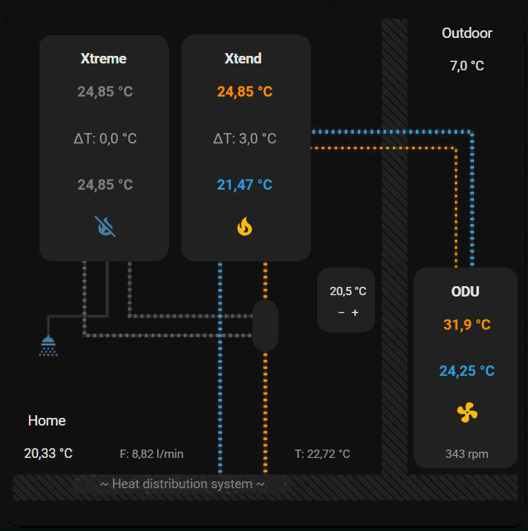

Wellicht zijn jullie bekend met de Home Assistant integratie van DSchouten, ik heb voor mezelf een kaart gemaakt die het schema van de Xtend in combinatie met de Xtreme weergeeft, inclusief kleur en animatie voor status en flows.
Afbeeldingslocatie: https://tweakers.net/i/vsU1xNAFtW7yb0LmMrXth7b1Orc=/fit-in/4000x4000/filters:no_upscale():gifsicle():strip_exif()/f/image/SbSccXvwi5fNkK82jXI6pqev.gif?f=user_large
Ik heb het op Github gezet: https://github.com/webpatrick/HA_Xtend_Xtreme_schema_card

Dat is ziet er wel echt strak uit @webpatrick !

Ben druk bezig om alle codes te achterhalen, incl. info over de Xtore. Eens kijken of die er dan ook bij kan.

Voor de Xtore heb ik nu de waardes werkend over de status etc. Nog even wat verder tunen, en dan zal ik het publiceren.
Afbeeldingslocatie: https://tweakers.net/i/-kMZlDlE0I1kccZzGUf7J5lKAns=/fit-in/4000x4000/filters:no_upscale():strip_exif()/f/image/6qQ7CtDfI9ysXvssV4WInglh.png?f=user_large

Voor de Xtore de waardes in Home Assistant binnengehaald, en in twee verschillende kaarten ondergebracht.
https://github.com/AltaArborH/HA_Xtend-Xtreme-Xtore
project is nog in progress, maar ver genoeg om te publiceren.
Afbeeldingslocatie: https://tweakers.net/i/Js9D3Tsr33OtAyoAqcl5REe-R_o=/fit-in/4000x4000/filters:no_upscale():strip_exif()/f/image/ZCBDIc6bMPIibOns1rp6K3NJ.png?f=user_large
Afbeeldingslocatie: https://tweakers.net/i/p1kEI_tTcEgaOZjG_oF0upnNnhg=/fit-in/4000x4000/filters:no_upscale():strip_exif()/f/image/zxpaZJz5aCr510NJDBcEwEBb.png?f=user_large
Gebaseerd op de integratie van @DSchoutsen , geïnspireerd door @webpatrick . Van die laatste kaart van Patrick ben ik ook bezig om daar te Xtore bij te integreren, to be continued.

ik heb deze info volgens mij klopt dit niet 70% beschikbaar
Afbeeldingslocatie: https://tweakers.net/i/WUqRAj68Br1THogukfthhzwOwW0=/fit-in/4000x4000/filters:no_upscale():strip_exif()/f/image/2NodwyiPLxM4SaRjMmLUQGf8.png?f=user_large

teo1966 schreef op woensdag 8 april 2026 @ 11:24:
zie ik bij mij ook. Maar in mijn HA kloppen de percentages wel. Nog even beetje de laatste dingen aan het tweaken.
Afbeeldingslocatie: https://tweakers.net/i/BTlLNSnRe_zy1c6zeNsUnQpvMUQ=/fit-in/4000x4000/filters:no_upscale():strip_exif()/f/image/179Ng3ungQhqsk62OxQJ3kXr.png?f=user_large

Goedendag
ik krijg het niet klaar om de xtore card in te voegen ( te weinig kennis kom van domoticz af )
de https://github.com/DSchoutsen/HA_connection_Xtend/ heb ik wel werkend
iemand een howto of wat tips de info is nu verspreid over 3 github pagina`s en het combineren valt niet mee

teo1966 schreef op woensdag 15 april 2026 @ 11:55:
Goedendag

iets specifieks waar je op vast loopt? anders stuur me een DM met vragen etc

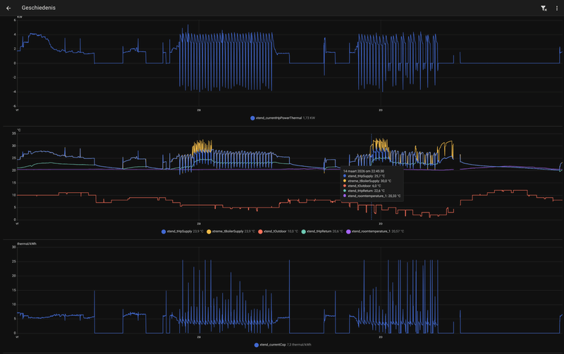

Ik zoek een second opinion over de prestaties van mijn Xtend warmtepomp. Ik heb de indruk dat het systeem niet optimaal presteert en wil graag weten of anderen vergelijkbare ervaringen hebben.
  • De aanvoertemperatuur Xtend komt nooit boven de 30°C
  • Zodra de aanvoertemperatuur boven de 30°C zou moeten gaan, schakelt de CV-ketel altijd bij.
  • De Xtend voert defrost-cycli uit bij buitentemperaturen boven de 5°C. Dit lijkt me ongebruikelijk vroeg.
  • Wanneer de buitenunit is ontdooit dan duurt het slechts(?) 23minuten voordat een nieuwe defrost wordt gestart.
Achtergrond
In december en januari - bij temperatuur beneden de 5 graden - gaf de Xtend enkele keren de volgende storingsmelding:
n073 Koudemiddel temperatuur warmtepomp te laag tijdens Ontdooicyclus. Waarschijnlijk niet genoeg koudemiddel in het systeem.
Er is een monteur langs geweest die enkele sensoren in de buitenunit heeft vervangen (dit bleek een bekend probleem te zijn). Sindsdien is het niet meer extreem koud geweest, dus de storing zelf doet zich niet meer voor. Echter, ondanks de hogere buitentemperaturen, schakelt de CV-ketel nu nog steeds af en toe bij. Dit leidt naar mijn gevoel tot onnodig extra gasverbruik.
Systeemconfiguratie
  • Xtend instellingen: standaard
  • Buitenunit: staat vrij, bovenop een uitbouw
  • Verwarmingssysteem: Vloerverwarming
  • Instelling kamertemperatuur: Constant 20,5°C
Zijn deze gedragingen (defrost bij >5°C, beperkte aanvoertemperatuur, noodzaak tot CV-bijschakeling) normaal voor de Xtend, of wijzen ze op een onderliggend probleem ondanks de sensor-reparatie?
Alvast bedankt voor jullie input.

@DSchoutsen kan je wat statistieken geven? Het maximum vermogen van de Xtend is zo'n 5kW. Als je huis meer warmte dan dat verliest, is het onvermijdelijk dat de ketel bijspringt.
Defrosts boven de vijf graden buitentemperatuur kan wel, maar boven de zeven zou ik ze niet meer verwachten.
Vermogen, en COP i.c.m. de buitentemperatuur, kunnen een indicatie geven. Kan je die delen? Of eventueel screenshots van je (live) statistieken?
Hier twee typische voorbeelden waarin de gasketel (gele lijn, middelste grafiek) bijspringt om de aanvoer temperatuur van 27 graden omhoog te brengen naar 32-33 graden.
Eerste grafiek is van 7 april 2026, de tweede grafiek over een periode van 13 tot 15 maart 2026 (N.B. 27 mrt heeft monteur sensoren vervangen). Overal waar de gele lijn boven de blauwe lijn uitkomt is waar de ketel bij moet springen.
Andere informatie:
  • Actuele kamertemperatuur (paarse lijn), gewenst = 20.5
  • Retourtemperatuur (groene lijn) is rond de 23 graden (deltaT van van ongeveer 4)
  • De buitentemperatuur (rode lijn).
  • Het vermogen van de warmtepomp (bovenste grafiek) ca. 4 KW. De grote amplitudes duiden op defrosts
  • De COP (onderste grafiek) is tussen de 3,5 (maart) en 4,5 (april) en tijdens de nacht in april een COP > 5
Op zich allemaal prima waardes (alhoewel ik geen expert ben) en ik niet het idee heb dat de Xtend 'moeite' heeft om het huis op temperatuur te houden. Vandaar ook dat ik het vreemd vind dat toch de ketel moet bijspringen.
Maar goed punt om naar het geleverde vermogen te kijken (had ik niet aan gedacht). Wellicht is 4 KW bij een buitentemperatuur van 5-6 graden gewoon het maximum van de Xtend. Dan ben ik gerustgesteld ;)

@DSchoutsen helemaal gerust zou ik niet zijn. Bij >5 graden buiten, en zo'n lage aanvoertemperatuur, zou de Xtend ruim 5kW moeten kunnen leveren, terwijl die van jou maar net aan 4kW lijkt te redden.
Ik draai met hogere aanvoertemperaturen (heb alleen radiatoren), en doe het vrijwel altijd (een klein beetje) beter dan de grafiekjes op pagina 7 van dit document.
Wellicht dat je @Fullpower kan vragen om met je mee te kijken (als hij dat niet al zelf via DM heeft aangeboden).

  • teo1966
  • Laatst online: 20:24
het werk nu gedeeltelijk alleen van de xtreme komt niet binnen waren wat namen van entiteiten niet hetzelfde bij de xtore
heb wat extra cards aan gemaakt om te kijken als de data binnen komt
Afbeeldingslocatie: https://tweakers.net/i/vL3sdTxCG2p4636EJgBzKjaaVIY=/800x/filters:strip_exif()/f/image/YbJK0P4xQhi5NPCN6mGGV5x6.png?f=fotoalbum_large

  • Alta_A
teo1966 schreef op maandag 20 april 2026 @ 18:24:
die deltaT wordt berekend (en zit er niet standaard in), dus daar lijkt het mis te lopen. kan je in de logs terugvinden wat mis gaat?

  • teo1966
Alta_A schreef op maandag 20 april 2026 @ 20:31:
ik hoop dat dit de goede log is
hoe kan het dat bij mij sommige entiteit namen anders zijn ?
heb een ander probleem gevonden ik zie het water en de kleuren niet meer lopen ( ik denk dat ik ergens iets veranderd heb )
Afbeeldingslocatie: https://tweakers.net/i/SIEokL6t9V37Gd7jR3_sEYpk2cw=/fit-in/4000x4000/filters:no_upscale():strip_exif()/f/image/4zmsKnARc3VxJxXD0gqxJ6rV.png?f=user_large
