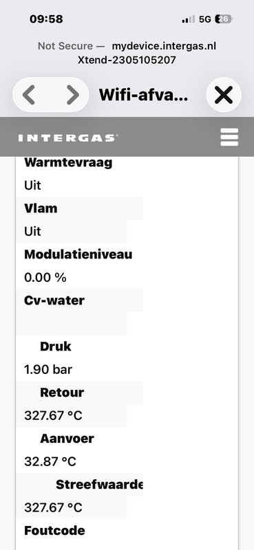

Gisteravond de Hombli slimme thermostaatknoppen vervangen door de oude normale thermostaatknoppen. Deze hebben vannacht gewoon open gestaan en ze worden ook gewoon war,. Zie onderstaand de grafiek van vannacht. Behalve dat de lijn wat vloeiender is, is er eigenlijk niet zo veel veranderd dus. De omstandigheden zijn redelijk mild, dus ik zou meer dat rustige lijntje verwacht.
Qua instellingen heb ik eigenlijk niet echt iets veranderd, behalve P100 op geen backup, Alleen WP. Ik heb in december wel de settings voor P103, 104, 120 en 194 iets aangepast conform de suggestie van Lecenten, maar dat heb ik teruggezet naar de oorspronkelijke waarden.
Afbeeldingslocatie: https://tweakers.net/i/mCHKQwv4V85iXWLC4sUpCRFQsj8=/800x/filters:strip_exif()/f/image/sB5DrybZvehoA2FAoTKYJEoh.png?f=fotoalbum_large
Moet ik mij hier zorgen over maken? En zo ja, waar moet ik gaan zoeken?

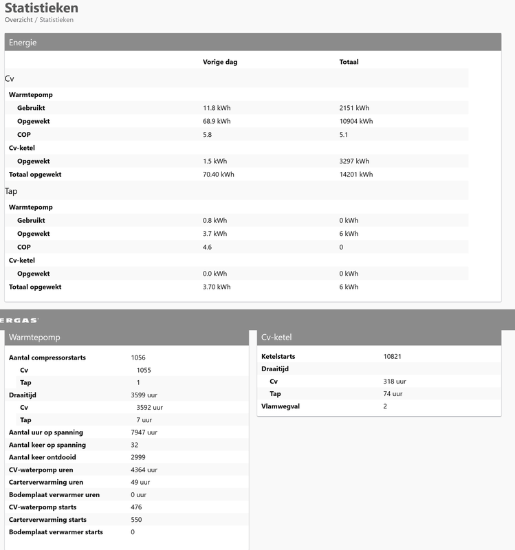

Edit: ik zat nog even in de statistieken te kijken en daarbij viel dit mij op; retourtemp en streefwaarde van de cv ketel staan op 327,67 graden. Is het normaal dat er zulke waarden staan als P100 op alleen WP staat?

32767 is 2 tot de macht 15 min 1 (2 bytes met alle bits op 1, behalve 1 bit), in feite is dus die waarde een dummy, niet beschikbaar.
Mogelijk doordat je ingesteld hebt dat de CV ketel niet mee mag doen.
Ik zou verwachten dat hier wel echte waardes staan als de CV ketel aanstaat.
32767 moet je lezen als een streepje, of waarde onbekend. Het is de maximale waarde van een signed integer en zal door de Xtend gebruikt worden als "onbekende waarde". De CV is ook niet in bedrijf dus er is geen streefwaarde. In de interface hebben ze dit niet goed opgelost, hier hadden ze de waarde door een - moeten vervangen.
Als de Xtend in gebruik is op lagere vermogens moet de compressor ongeveer elke 2 uur even op 65 Hz draaien. Dit is nodig voor de vloeistoffen in de compressor. Misschien dat je dit effect ziet?
Dank, klinkt logisch.
Als het om iedere 2 uur even op 65hz draaien zou gaan, zou ik dan niet hele korte pieken moeten verwachten? Nu zit er tussen de periodes met laag vermogen 1 1/2 uur, 2 1/2 uur en 3 uur dat hij opbouwt vermogen om vervolgens weer af te bouwen. .

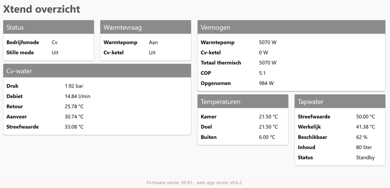

Iemand een idee waarom de ventilator eigenlijk niet op maximaal toerental draait wanneer het maximale vermogen gevraagd word?
Heb jij een softwareversie met P139 als beschikbare parameter? Die is nieuw, en staat bij mij (standaard) op 650rpm (690rpm is de absolute max), en als de verdamper van mijn Xtend richting/onder 0 graden gaat, dan toert de fan nu op tot 650rpm.

GroundBreaking schreef op dinsdag 17 februari 2026 @ 06:26:
Omdat dat niet nodig is? De pomp draait bij mij ook nooit harder dan wat nodig is om 15l/m te verplaatsen.
Bij een warmtepomp heeft echt elk voordeel ook een nadeel.
Voordeel maximaal toerental: door grotere hoeveelheid "warme" lucht betere opwarming koelvloeistof, compressor hoeft dus minder hard te werken om gewenste temperatuur te bereiken.
Nadeel: Meer herrie, net iets vaker een defrost (je laat de warmtepomp in contact komen met meer water in de lucht doordat er meer lucht langs stroomt)
Voordeel: Net na een defrost blaas je het eerste water gemakkelijker van de warmtepomp af
Het extra vermogen van de fan is alleen maar om in de laatste fase van de defrost al het vocht weg te blazen.

Hi allen,
Afgelopen maandag is de nieuwe Xtreme 30 en Xtend geplaatst. Tot nu toe erg tevreden met het verbruik. Nu zal het gunstige weer ook meespelen.
Per dag max 0.5 m3 gas, maar dat is voornamelijk warm water.
Per dag rond de 6kWh warmtepomp verbruik.
Het is nu een stuk constanter warm in de woonkamer beneden (radiatoren boven vrijwel altijd uit). Dit zal ook komen doordat de thermostaat (T6R) in de woonkamer is geplaatst, en niet meer in de keuken zit.
Elke dag heb ik een programma op de T6R staan:
Overdag 20.5, om 21:30 20 gradem, om 22:30 19.5 graden, om 4:00 20 graden, om 05:00 20.5 graden tot 21:30 savonds. Alleen gister (dezelfde als de screenshot) had ik overdag de thermostaat op 20 graden gezet vanwege warme weer en om 17:30 op 20.5 graden.
Ik heb een energysocket in de Xtend geplaatst en het ziet eruit als onderstaande, redelijk veel aan en uit. Sinds afgelopen maandag al 91 compressorstarts. Is dit pendel gedrag wat niet bevordelijk is voor de warmtepomp? En hoe zou ik dit kunnen verbeteren?
Afbeeldingslocatie: https://tweakers.net/i/LVpx_quWEheENFyTPXiGDm173bk=/800x/filters:strip_icc():strip_exif()/f/image/2j2jZ3Jjrriq4E7m3bI6KRKv.jpg?f=fotoalbum_large
Settings van vanochtend:
Afbeeldingslocatie: https://tweakers.net/i/3EUVNCMAYLGvxsajmQBWdfM3iVM=/x800/filters:strip_icc():strip_exif()/f/image/E7IuEJ0shPUnYqN9QeOuix8W.jpg?f=fotoalbum_large
Afbeeldingslocatie: https://tweakers.net/i/abpfr2fOZbwTyBQMoO23Jf5ZbH8=/x800/filters:strip_icc():strip_exif()/f/image/7ksIwJhl4dhcO4tssu4cDQE4.jpg?f=fotoalbum_large
Afbeeldingslocatie: https://tweakers.net/i/IYaAycQM7eVHcQSh1JT-4G4WI6w=/x800/filters:strip_icc():strip_exif()/f/image/QWw2HSPyOPEwJdH69X9D6mXQ.jpg?f=fotoalbum_large
Afbeeldingslocatie: https://tweakers.net/i/rhazXmI-8Gnwiz5LEi9un_VFR0s=/x800/filters:strip_icc():strip_exif()/f/image/PEsWYaEsQCPDjB3VEWPd4tdL.jpg?f=fotoalbum_large
Afbeeldingslocatie: https://tweakers.net/i/46jlceHyMklrMsB0MDSzceYe2Gw=/x800/filters:strip_icc():strip_exif()/f/image/lHKbMvqHTw1lQo1skhh8D4OO.jpg?f=fotoalbum_large
Afbeeldingslocatie: https://tweakers.net/i/itYgZy80RMf9Ps9TLPX7FZvuFn0=/x800/filters:strip_icc():strip_exif()/f/image/iDNiEv01qcD9SS7pJ0CSzXRi.jpg?f=fotoalbum_large
Afbeeldingslocatie: https://tweakers.net/i/7Eegfy43FY0L2PrmYubl6VDJRNc=/x800/filters:strip_icc():strip_exif()/f/image/qG9LSff0D0UEDGDusWoSBvvQ.jpg?f=fotoalbum_large
In principe hoef je hier niets aan te doen. De Xtend regelt dat zelf, binnen de kaders van wat er met het afgifte systeem mogelijk is. Het kan een paar dagen duren voordat de eind situatie is bereikt.

ik heb afgelopen vrijdag een xtore aangesloten nu zie ik dat er een tap blad Tapwater is bij gekomen maar deze zie ik niet bij mijn HA verschijnen
En volgens mij is deze config Opentherm boiler data.yaml niet bedoeld voor de xtore iemand een idee ?
Afbeeldingslocatie: https://tweakers.net/i/UrlaxktWBCIfYh7ISBNa-GMSHZ8=/800x/filters:strip_exif()/f/image/DWkwSHvvLplKCuYq4otfRWLt.png?f=fotoalbum_large

Ben er mee bezig. via de pcap heb ik alle codes eruit geplukt die via de webpagina worden opgevraagd.
De meeste codes zijn hier te vinden (https://github.com/DSchou...main/Known_Xtend_codes.md), alleen van de volgende codes mis ik (nog) de betekenis:
4e3a,4eeb,4e13,4a22,4a3c,4aeb,2963,4a76
nog niet diep gezocht, maar weet iemand toevallig de betekenis/waarde van deze codes?
  • WillemD61
  • Registratie: Maart 2023
  • Laatst online: 07-09 08:54
Alta_A schreef op woensdag 4 maart 2026 @ 21:46:
Ik heb hier mijn documentatie waar ik de info uit HA integraties van anderen en mijn eigen uitzoekwerk gecombineerd heb.
https://github.com/Willem...n/blob/main/documentation
Ik vermoed:
4eeb Heat Pump, Crank heater hours
4e13 Heat Pump, Domestic hot water pump hours
4a22 Heat Pump, Domestic hot water pump starts
4a3cHeat Pump, Crank heater starts
de andere codes weet ik niet (mogelijk base pan heater gerelateerd?)

update voor alle codes: op drie na heb ik ze nu allemaal (waarbij alle drie de waardes nul zijn, dus lastig te correleren...). Nu alle eenheden controleren en de yaml's in basis fatsoeneren.
Echte Xtore-waardes lijken beperkt. In mijn telefoon-app van de Comfort Touch is een apart tabje "Xtore", maar die waardes heb ik nog niet gezien in de browser-calls.
To be continued
