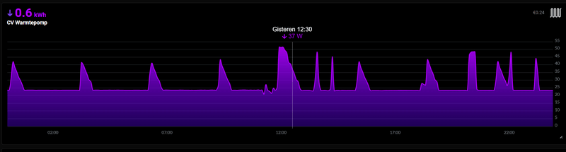

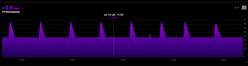

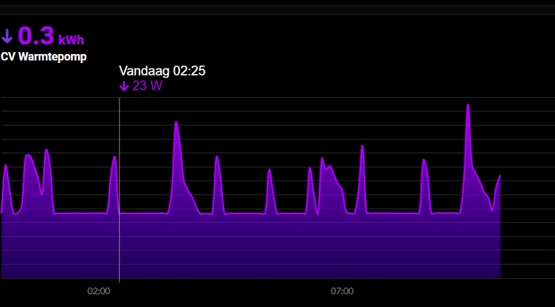

Onze Xtend is ook geupdate. Het valt mij wel op dat het gedrag ineens heel anders is. Zie onderstaande screenshots. Gisteren rond het middag uur is de update gedaan. Onze Xtend is nog niet aan het werk geweest, dus dit is het gedrag "in ruste". Wat is er gewijzigd in de update dat er voor zorgt dat hij nu veel "activer" is?Weerz schreef op donderdag 8 oktober 2026 @ 10:30:
@_Apache_
Ga naar https://www.intergas-verwarming.nl/zakelijk/download-xtend-software/
Geef daar je nummer en wachtwoord op van de xtend en zal hij remote deze upgraden
/f/image/zUOLnkpSXXpHydadC34QWGGq.png?f=fotoalbum_large)
/f/image/9aRdbJEathdPxFCtn8892Smi.png?f=fotoalbum_large)
Ik heb de indruk dat het een paar dagen duurt voordat de Xtend weer kalm is nadat deze echt uit en aan geweest is, dus mogelijk ook na een update.MakeItSo schreef op vrijdag 16 oktober 2026 @ 10:22:

Er is meer data nodig eigenlijk.Oinken schreef op woensdag 21 oktober 2026 @ 10:36:
Waarom vertoont de Xtend gisteren bovenstaand gedrag?
Thermostaat staat continue op 19,5.
Zou hij toch kortstondig teveel warmte produceren?
Huis was gisteren comfortabel warm.
Wat is je waterflow, wat is je watertemp in en uit etc. Welke thermostaat?

Aanvoer rond de 31 graden, retour 27 graden. Debiet rond de 8.Vorkie schreef op woensdag 21 oktober 2026 @ 10:50:
Tenminste als ik even inlog.
Het lijkt er op dat hij zijn warmte niet kwijt krijgt of juist te makkelijk de ruimte warm krijgt.

Dat laatste. Wat je ziet is heel normaal gedrag in de periode dat het buiten net zodanig koud is dat de verwarming nodig is, maar het minimum vermogen van de Xtend te hoog is om continu te draaien. En juist met relatief hoge buitentemperaturen en lage gevraagde aanvoertemperatuur krijg je een hoge COP, en dus ook een hoog minimumvermogen van de Xtend.Oinken schreef op woensdag 21 oktober 2026 @ 11:12:
Ik was even op het verkeerde been gezet doordat hij kort stopt, en vervolgens weer start.a2aan schreef op woensdag 21 oktober 2026 @ 17:23:

Het koude weer komt er aan en dus ook de vele ontdooi momenten. De xtend heeft vannacht best al weer een paar keer lopen ontdooien. Daar wordt de CV voor gebruikt wat ook prima is. Heeft iemand het CV vermogen van de ketel verlaagd? Ik kan me voorstellen dat het "oude" vermogen niet perse meer nodig is als de CV alleen wordt gebruikt voor ontdooien en bij verwarmen.
Dit jaar kan ik nog salderen met de zonnestroom van mijn zonnepanelen. Ontdooien doe ik ook op stroom. Volgend jaar kijk ik verder. Maar dat vroeg je niet, dus ik heb je vraag niet beantwoord.debruina16 schreef op donderdag 5 november 2026 @ 16:51:

Met de firmware van twee jaar geleden stuurde de Xtend mijn Xtreme nogal lomp aan tijdens defrosten, dus toen heb ik tijdelijk het vermogen van de Xtreme flink verlaagd.GroundBreaking schreef op donderdag 5 november 2026 @ 17:21:
Ik zie nog steeds niet in waarom het verlagen van het vermogen een ding is voor een (relatief) nieuwe ketel die via opentherm communiceerd met de Xtend.
Maar dat is vrij snel opgelost, en nu zorgt de Xtend dat het vermogen van de Xtreme heel netjes/laag wordt gemoduleerd.

Nu begrijp ik dat het weer er ook goed voor is. Maar ik hoor om me heen alweer de defrosts om de oren vliegen en mijn Xtend draait momenteel gewoon lekker door. Ook vanacht toen het 2 graden was uren zonder defrost gedraaid.
In een nieuwe firmwareversie is een parameter gekomen om de fanspeed (intelligent) te verhogen (bij mij tot maximaal 650rpm), om defrosts te voorkomen (of ten minste uit te stellen). Ik heb het idee dat dat bij mij een hoop verschil maakt.GroundBreaking schreef op vrijdag 6 november 2026 @ 06:40:

Hier de hele nacht zonder defrosts. Tegen de ochtend (koudste moment van de dag toch?) kwamen ze wel. Toen was de buitentemperatuur 2 graden. En de temperatuur van de verdamper (een momentopname) -4 graden.GroundBreaking schreef op vrijdag 6 november 2026 @ 06:40:
Tussen 6 uur en 10 uur vanmorgen heb ik totaal 8 keer een defrost gehad. Daarna ging het weer zonder verder.

Hier 17x ontdooien bij 2 graden. Maar ik denk dat vooral de luchtvochtigheid van 97% een rol speelt.Oinken schreef op vrijdag 6 november 2026 @ 15:03:
