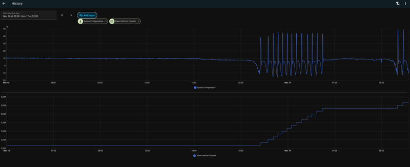

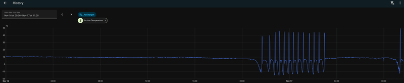

  • Weerz
  • Laatst online: 09-09 20:47
Morning all,
Even een check, gezien ik twijfel of het wel ok is.
Vandaag viel mij op dat suction temprature(Zuiggastemperatuur) onder de 0(-10C soms) dropte en soms weer hoog(+40C). Zie screenshot.
Afbeeldingslocatie: https://tweakers.net/i/2A17k0SBUOGi-d4XLJIWejP7Fi0=/800x/filters:strip_exif()/f/image/mEl5iwDS0GvkQKFU0iT4DFSK.png?f=fotoalbum_large
Ben door de geschiedenis heen gegaan, maar heb dit niet eerder gezien.
Is het normaal en hebben andere dit ook?
Er zijn geen problemen(nog), maar stond me bij met eerdere gesprekken met installateur en Intergas dat die altijd rond de 0 zit en beetje hoger.
[ Voor 11% gewijzigd door Weerz op 17-11-2025 09:47 ]

  • Chielp
Weerz schreef op maandag 17 november 2025 @ 09:45:
Heb je de defrosts en de suctionTemperature al onder elkaar gezet?
(Bij mij springt i ook bij het omdraaien van de richting naar 50 graden)

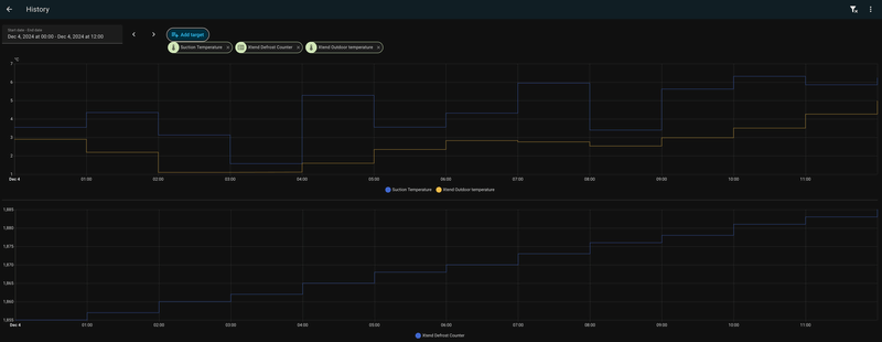

Nee, maar net gedaan en idd met de defrosts in vergelijking.
Gelijk even gekeken naar december, ook defrost maar niet de temperaturen op suction. (buitentemp er ook bij in geel)
Nu:
Afbeeldingslocatie: https://tweakers.net/i/xC_TaJc0IVMMfwP7pZuZge3j1_8=/800x/filters:strip_exif()/f/image/E8V5igmqmujMsGMIvuMtfT4W.png?f=fotoalbum_large
December:
Afbeeldingslocatie: https://tweakers.net/i/wjVbmJ1vRhz6lY2R4x5Utjs0r88=/800x/filters:strip_exif()/f/image/5BBvPedXrj04YzwZN4w2uv6h.png?f=fotoalbum_large
Grote verschil met toen en nu is wel firmware, wellicht gewoon normaal gedrag dit en andere manier van werken geworden.
[ Voor 6% gewijzigd door Weerz op 17-11-2025 10:23 ]
Vanochtend 2 keer defrost.
1e keer naar -5 en bij overschakelen naar verwarmen weer naar +8.5
2e keer naar -2.5 en daarna naar +40
Gisteravond zelfs een keer naar -14 'C
Het lijkt er dus op dat er nog andere factoren zijn die dit gedrag beïnvloeden, maar daar heb ik te weinig kennis over.
  • Weerz
Same here, ziet ernaar uit dat het dus ok is gezien er medetweakers zijn met dit. :P
Viel me alleen op en statistieken uit het verleden kwamen niet op deze -C hoogte uit.
Instagram | Flickr | Nikon D500 -> Sigma Art 18-35MM F/1.8 | NIKKOR AF-S 50MM F/1.8G | TAMRON 70-200MM G2 F2.8 | TAMRON 150-600MM G2 F/5-6.3

WillemD61 schreef op maandag 17 november 2025 @ 10:30:
Hangt natuurlijk ook af van hoe vaak jij meet en hoe vaak de Xtend intern meet, en wat er gemeten wordt. Zonder dat te weten kun je hier niets zinnigs over zeggen.
Extreem voorbeeld met een handgeschakelde benzine auto die voor een stoplicht staat en daarna de snelweg op rijdt waarbij om de minuut het aantal toeren wordt bijgehouden:
Net voordat het stoplicht op groen springt wordt er gemeten. De auto draait stationair dus 1000 rpm. De auto trekt heel sportief op, maar de volgende meting is als de 5e versnelling in bereikt en de auto netjes 100 rijdt. Resultaat: 2000 rpm. De grafiek laat netjes een stijging zien van 1000->2000 toeren. Dat wil niet zeggen dat het aantal toeren niet vele malen hoger is geweest.
Vooral dus niet druk om maken, en de data rond de extremen (begin/einde van de defrost) niet serieus nemen.
  • WillemD61
  • Registratie: Maart 2023
  • Laatst online: 07-09 08:54
Chielp schreef op maandag 17 november 2025 @ 10:55:
Ik maak me ook niet druk. Ik gaf antwoord op een vraag.
Ik haal om de 30 seconden data binnen en de Xtend meet vaker dan dat want ik zie bij elke polling gegevens wijzigen. De temperatuur zakte over een periode van 15 minuten geleidelijk naar -14 en toen in 2 minuten weer omhoog, dus niet zomaar een uitschieter. Ja, er kan in 30 seconden nog een lagere temperatuur (-15 of zo) gemist zijn, maar het zal niet heel anders geweest zijn.
