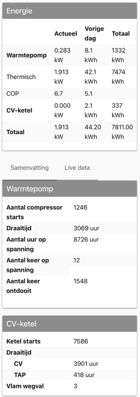

  • GroundBreaking
  • Laatst online: 20:46
Afbeeldingslocatie: https://tweakers.net/i/1te2S_7wqLuGKGB4aJy7Vhi0d2M=/x800/filters:strip_exif()/f/image/AwbWKRaewUde7lLj2T7D5sJi.png?f=fotoalbum_large
Vandaag voor het eerst de Xtend en Xtreme in tandem zien werken. Dus niet even bij een ontdooi cyclus, maar ook gewoon op een laag vermogen bij verwarmen. Mooi aan de Xtreme dat die dus laag genoeg kan in vermogen.
In totaal maar 0.8m3 verbruikt, dus niet alsof er echt veel nodig was.

Ik zie ook bij jou dat 'Totaal opgewekt' precies 2 maal de opwek van de warmtepomp is, en niet de optelling van opwek warmtepomp en opwek ketel. Bij de optelling voor de vorige dag is het 2 maal de opwek van de ketel. Foutjes in de Intergas-data lijkt me....
[ Voor 4% gewijzigd door HouterBend op 30-11-2024 16:01 ]
  • GroundBreaking
Ja, dat zijn foutjes in de Web-App Versie die ik heb. Net als dat deze ook zuiggasdruk van 0.01 bar in statistieken laat zien. De juiste data is dus wel bekend in het systeem, is echt een probleem in wat de web app laat zien.

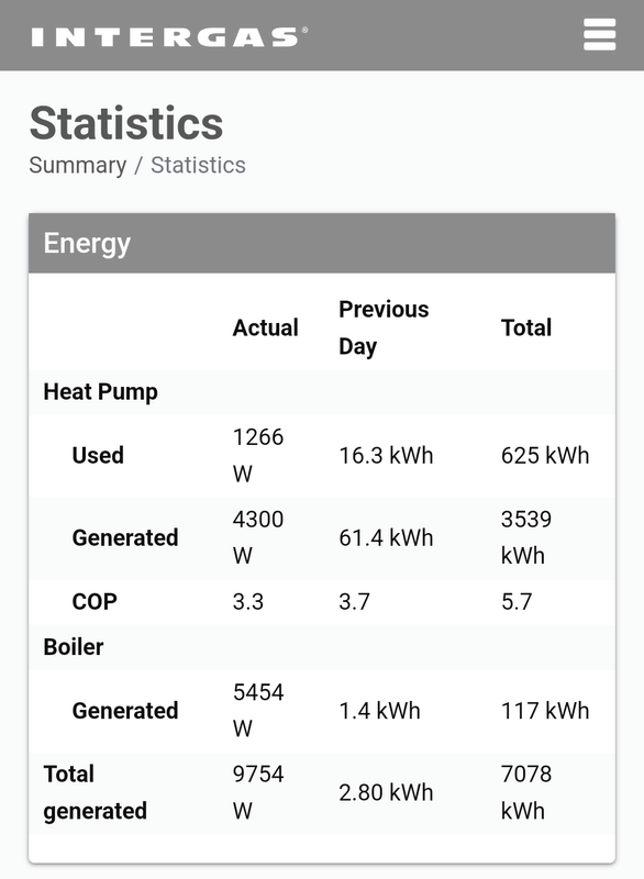

  • Preselos
  • Registratie: November 2024
  • Laatst online: 01-02 15:16
Hi-Fi schreef op dinsdag 5 december 2023 @ 19:39:
Bij deze wat gegevens van de afgelopen 3 weken, leuk om te delen denk ik.
Huis uit 1960, 40m2 vloerverwarming beneden, boven en op zolder radiatoren.
Buffervat 40 liter.
Redelijk tot goed geïsoleerd.
Wel een lage COP de laatste dagen, maar amper gasverbruik, max 1 kuub.
We hebben nu sinds feb '23 een Xtend 5KW icm een Remeha Calenta ACE 40c (CW5) hangen en ben er nog steeds niet over te spreken. Installateur geeft veelal niet thuis. Mag ik vragen hoe je deze info zelf uit de Xtend kunt halen? Mijn gevoel is dat hij vooral af en toe op vol vermogen aan gaat en verder weinig doet. Zou zelf eerder verwachten dat het apparaat nagenoeg de hele dag op een constant vermogen zou moeten draaien voor optimale werking, of zie ik dat verkeerd?

Dat ligt eraan hoe hij is ingesteld, een xtend heeft wel wat fine tuning nodig.
Je kan op de knop midden op de xtend drukken, dan gaat deze knipperen (rood,roze) ga dan naar je wifi van je telefoon en zoek daar je “xtend……” en klik hier op.
Als het goed is opent er een pagina waardoor je in de xtend zit. Ga naar service en toets je code 15 in. Dan ben je bij de live gegevens.

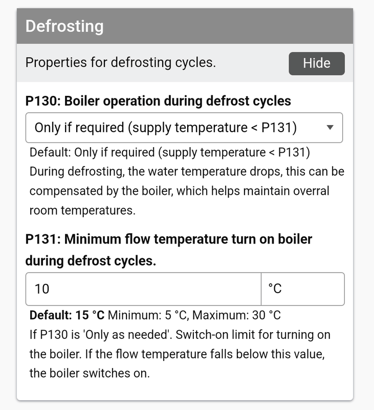

Mijn Xtend draait nu 1 maand naar tevredenheid, hoewel het inschakelen van de ketel t.b.v. het ontdooien me verraste (Circa 1 kWh ketel-opwek per defrost; is dat bij jullie ook zo?). De instellingen zijn gedaan door de installateur. Ik zou om het gedrag te beoordelen graag weten hoe alle parameters zijn ingesteld, maar ik durf het service-menu nog niet te openen vanwege de waarschuwing in de handleiding dat dan alle parameters automatisch op de standaard instelling worden gezet. Is er een manier om de status van de parameters te bekijken zonder ze te wijzigen en zonder dat alles naar standaard instelling terugvalt?
  • a2aan
  • Registratie: Juni 2024
  • Laatst online: 07-10 07:32
HouterBend schreef op zondag 1 december 2024 @ 21:56:
Met de standaard instellingen van de ketel was het bij mij nog ietsje meer: ruim 140l gas per defrost. Sinds ik het maximumvermogen van de ketel heb verlaagd naar 35% (Xtreme 36) verbruikt een defrost zo'n 75l gas, dus zo'n 0,65kWh.
Ik ben blij met dit gedrag, omdat de 3kW die de Xtend maximaal kan leveren i.c.m. defrosts toch niet genoeg is om mijn huis met radiatoren warm te houden als het buiten kouder dan vier graden is. Als jij minder dan 3kW nodig hebt zou je kunnen overwegen het bijspringen bij (iedere) defrost uit te zetten.
Service > code 20 (of 15) > parameters wijzigen. Dan verandert er echt alleen iets als je daadwerkelijk wat wijzigt én opslaat.

Als je alleen de parameters bekijkt gebeurd er niets, maar als je de installatiewizard opnieuw start zet die inderdaad een aantal instellingen terug naar de defaults. Maar dat is wel een apart item in het installatiescherm dus daar moet je dan echt zelf op klikken.

a2aan schreef op maandag 2 december 2024 @ 20:20:
Dat maakt zeker uit. De ketel had kunnen bijspringen op de momenten dat de COP van de Xtend het laagst waren, maar doordat de Xtend alles alleen moest doen, heeft dat je gemiddelde COP naar beneden gehaald.
Financieel is het de vraag of het gunstiger was geweest om de ketel te laten meewerken. Mijn theorie is dat je geld kan besparen door de ketel te laten helpen met defrosts, zodat ze minder vaak voorkomen, en de Xtend daartussendoor met een nóg hogere COP kan draaien. Maar niet iedereen in dit topic lijkt mijn visie daarop te delen...
Een theorie kun je toetsen aan de praktijk. Met de standaard instelling (laat de Xtend zelf uitzoeken wanneer de ketel moet bijschakelen) kostte dat op een dag met ruim 40 defrosts 7 kWh aan gas, ongeveer 0,8 m3. Bij elke defrost de ketel laten bijschakelen had bij 75 liter gas per defrost meer dan 3 m3 gekost. Dat had je toch pakweg 2,50 euro meer gekost en dat op 1 dag. Minder defrosts had je waarschijnlijk niet gehad, want beneden een bepaalde temperatuur krijg je er ongeveer 2 per uur en dat wordt niet minder doordat je de ketel laat bijschakelen. En zelfs als je er minder zou hebben, hoeveel minder defrosts heb je dan nodig om het extra gasverbruik te compenseren ?
Afbeeldingslocatie: https://tweakers.net/i/jZkCiLUgkkrcmr9xL6DeIdB2S8c=/800x/filters:strip_exif()/f/image/iih7uhk2PF7L7Sb8sPM81Ytk.png?f=fotoalbum_large
Afbeeldingslocatie: https://tweakers.net/i/AFBqgh53EolYx1psYPkI58ZIGmc=/800x/filters:strip_exif()/f/image/jTP2OKgoy2doveoSoKaxIegu.png?f=fotoalbum_large

@Verwijderd het lastige van de discussie over wel of geen ketelondersteuning bij defrosten vind ik dat we alletwee nooit met zekerheid kunnen zeggen dat er gebeurd was met andere instellingen, simpelweg omdat geen enkele dag precies hetzelfde is.
En ja, ook met ketelondersteuning blijf je defrosts houden, bij mij (tot nu toe) met minimaal 30 minuten ertussen, maar tot nu toe nooit meer dan 30 op een dag.
Een praktijkvoorbeeld: op vrijdag 29 november had ik 15 defrosts, wat me (volgens HomeWizard) zo'n 1,1m3 gas heeft gekost. Pakken we daarbij de statistieken uit de Xtend:
  • 15,4kWh opgenomen door de Xtend
  • 59,7kWh afgegeven door de Xtend (COP 3,8)
  • 9,2kWh aan gas verbruikt
  • 68,9 kWh aan totale warmteproductie
Totale kosten: 15,4*0,25+1,1*1,38=5,37 euro.
Maar hoeveel elektriciteit zou de Xtend verbruikt hebben als 'ie het alleen had moeten doen? En had 'ie het dan überhaupt wel gered om de gewenste temperatuur (de hele tijd) te handhaven? Financiëel lag het omslagpunt bij een COP van 3,2. Ik denk dat het 'spannend' was geweest of de Xtend dat zou halen, maar jij bent er nog steeds van overtuigd dat dat wel was gelukt?

Wat betreft de statistieken: dit zie ik in de WP https://imgur.com/a/GqvgBdf
Geen idee waar ik naar kijk overigens.
Wat je daar ziet is dat de Xtend sinds installatie 89% van de warmte heeft geleverd (3477/3918) en dat met een COP van 6 (576/3477). Prima.
Wat je ook ziet is dat je een behoorlijk goed geisoleerd huis hebt, want met de temperatuur van gisteren had de woning 48,1 kWh nodig om warm te blijven, dat is gemiddeld 48,1/24=2 kW. Dat had de Xtend makkelijk kunnen leveren zonder de ketel te gebruiken, zelfs met een paar graden lagere buitentemperatuur had dat nog makkelijk gekund.
Er klopt dus inderdaad iets niet, want de ketel heeft ongeveer 1,6 m3 (14/9) gas gebruikt en dat was niet nodig.

Afbeeldingslocatie: https://tweakers.net/i/VysPwpOPkqa6I3BYuIdBBbjwmqQ=/800x/filters:strip_exif()/f/image/SmzxhITskFHcz5bKWN9dS1aR.png?f=fotoalbum_large
Aangezien onze Xtend vergelijkbare periode draait en vergelijkbaar totaal verbruik heeft ze eens naast elkaar gezet. Ik heb echt zelden de Ketel ter ondersteuning aangehad.
Dit suggereert dat de ketel altijd aan in ieder geval niet zuiniger is financieel gezien, maar heeft natuurlijk ook te maken met je energie prijzen. En het verschil in totaal is zon 7.5% per kWh warmte.
Heb jij P130 op 1 staan? En waarop staat P131?
  • GroundBreaking
HouterBend schreef op zaterdag 7 december 2024 @ 16:34:
Sowieso P130 op 1, en ik geloof P131 op 15 graden, maar dat moet ik straks thuis even checken.
  • GroundBreaking
Afbeeldingslocatie: https://tweakers.net/i/BF2IOdoYsx423iIq7BF6JCxXT8M=/x800/filters:strip_exif()/f/image/vffwwtPmZoDhSak7jfwivD79.png?f=fotoalbum_large
Maar ik denk dat ik die pas verlaagd heb sinds ik de nieuwe verdeler heb. Dus een week of 2 geleden.

a2aan schreef op vrijdag 6 december 2024 @ 13:19:
Verder is het misschien een goed idee om het maximumvermogen van de gasketel naar beneden bij te stellen (op de ketel zelf, dus niet via de Xtend), conform de nieuwste versie van de handleiding van de Xtend. Dan verbruik je per defrost aanzienlijk minder gas.
Deze instelling begrijp ik nog steeds niet. Want als de ketel via OpenTherm aangesloten is zal deze toch automatisch op een lager vermogen draaien? Die paar keer dat de ketel aan geweest is en dat ik toevallig ook thuis was om te checken dat de ketel ook echt nagenoeg op minimum vermogen draaide. Dus wat heeft het dan voor zin om het maximum te verlagen?
  • GroundBreaking
remcon schreef op zondag 8 december 2024 @ 11:06:
Hier draait het al maanden achter elkaar door.
Weet je zeker dat de xtend de verbinding stopt? Als de andere kant namelijk de wifi verbinding een tijd onderbreekt dan schakelt de xtend de wifi verbinding om naar je eigen netwerk
Dit vroeg ik me dus al eerder af, als je de HA dus aan de extend hangt kan Intergas/Installateur hem dus niet meer uitlezen/updaten aangezien dit over de zelfde Wifi adapter gaat?
