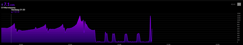

  • DaanTriple7
  • Registratie: Oktober 2023
  • Laatst online: 03-10 10:41
DaanTriple7
verdaanzaming
Afbeeldingslocatie: https://tweakers.net/i/jJ-ykir59LWzfWskseiIfl3jXqQ=/800x/filters:strip_icc():strip_exif()/f/image/G5OR2zpAhnhUSSmb2z8LB9zF.jpg?f=fotoalbum_large
Mooie strakke lijn ofnie?
PV: 0kWp, Thuisbatterij: 0kW/0kWh, Clage 13kW doorstromer, Geen verwarming, Kia e-Niro 64kWh + Hyundai IONIQ5 73kWh AWD 'Project 45'
  • SmiGueL
  • Laatst online: 00:36
Je accesspoint iets dichterbij zetten? 8)
(Of misschien was het gewoon een internet/HW storing)
De keren dat ik zo'n strakke lijn had was dat de reden iig. :) Helemaal omdat het overdag was, dan heeft de zon wel zoveel invloed dat die lijn volgens mij nooit zo strak afbouwt.
[ Voor 17% gewijzigd door SmiGueL op 09-12-2024 11:56 ]

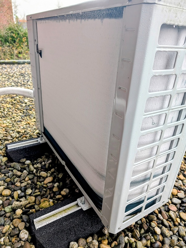

  • Jerdenberg
  • Laatst online: 21-09 14:44
dyrc schreef op woensdag 6 december 2023 @ 16:46:
advies gevraagd: buitenunit nu gemonteerd aan de gevel, daar kunnen nog veren tussen. zet dat zoden aan de dijk?
Onze buitenunit (geplaatst op 5 december jl.) staat los op een grintbak, met de zijkant ~ 50cm vanaf de buitenmuur van de woonkamer, en ik kwam bij dit topic terecht omdat ik de brom nogal storend vind (duidelijk te horen in huis), dus ik betwijfel of een andere verbinding met de muur helpt. Bij onze unit maak ik maar een geluidswal en meteen maar een afdakje voor de regen.
  • GroundBreaking
  • Laatst online: 20:46
Jerdenberg schreef op maandag 9 december 2024 @ 09:42:
Ik vraag me af of de brom die je hoort weg gaat als je er een geluidswal tussen zet. Dat zou me verbazen als er al een enigzins geïsoleerde muur tussen zit. Een brom doordat de trilling word doorgegeven aan het gebouw zelf lijkt me logischer.
  • Mackeessie
  • Laatst online: 04-10 11:18
GroundBreaking schreef op maandag 9 december 2024 @ 20:46:
Staat hij wel op rubber blokken?
Onze Xtend hangt aan de muur boven de woonkamer die uitsteekt als aparte uitbouw. Wij horen niets, hij staat wel met behoorlijke rubber dempers op steunen aan de muur. Ook als je binnen staat aan de ander kant van de muur waar hij aan hangt hoor je niets. Als het raam open staat hoor je hem zoemen, maar niet brommen. Onze buren ( het is een 2 onder een kap huis) hebben 2 airco's hangen aan diezelfde muur iets verder van ons af, maar die hoor je echt brommen in de zomer.Die staan op steunen zonder goede dempers.

  • Jerdenberg
Ik vraag me af of onze buitenunit wel OK is: weliswaar moet de warmtepomp hard werken met dit weer, maar de bromtoon is buiten op 10 meter afstand luid en duidelijk te horen. Binnen merk je wel wat van interferentie, maar met een "bromgolflengte" van een meter of 2 zou verplaatsen van de buitenunit alleen de verdeling van buiken en knopen veranderen lijkt me. O ja, de buitenunit staat op Bigfoots.

Met de huidige (in ieder gevalvandaag en morgen) hoge stroomprijzen bij een dynamisch contract, is het volgens mij economischer om op gas te verwarmen. Onze ketel stond de afgelopen maand ingesteld op "Comfort" en daarbij bleef het gasverbruik beperkt tot defrosts.
Vanmorgen heb ik de instelling omgezet naar "Economic" en als tarief de 54ct voor de gasprijs en 40ct voor stroom ingevuld. Vanaf dat moment leek het er inderdaad op dat de warmtevraag primair door de CV ketel werden afgehandeld, met enkele momenten waarop de WP voor 400w meedraaide.
Vanmiddag zie ik ineens dat hij toch weer vermogen gaat opnemen tot wel 1400W, zie afbeelding (laatste piekje liep ook door tot 1400W, maar de grafiek is nog niet helemaal bijgewerkt).
Is dat normaal gedrag? Ik zou verwachten dat de WP buiten spel zou blijven in deze situatie. Benieuwd naar de ervaringen van anderen. En ik probeer vooral ook even scherp te krijgen hoe ik eea (indien ik het verkeerd doe) wél correct in kan stellen, want morgen zijn de uurtarieven nog veel hoger (tot 105ct)
Afbeeldingslocatie: https://tweakers.net/i/heN9JJU7cZz8D73Q1M1XXhF-n7g=/800x/filters:strip_exif()/f/image/XF3GeOtu3dU0GAgMOD9Crit8.png?f=fotoalbum_large

@MakeItSo voor mij is het ook 'gissen' naar de logica achter het gedrag van de Xtend. Zomaar wat wilde ideeën/vragen:
  • Kan het zijn dat dat de Xtend tijdens die 'blokjes' overdag daadwerkelijk een COP van >6 kon halen, en dus ook echt goedkoper verwarmen dan met gas? (ik reken hier met 8kWh uit een m3 gas, met 9 is de benodigde COP 6,7) Of zou hij het soms moeten/willen 'proberen'?
  • Was de ketel tijdens die hoge piek misschien bezig met het bereiden van tapwater, waardoor de Xtend de wamrtevraag voor zijn rekening nam?
MakeItSo schreef op woensdag 11 december 2024 @ 15:33:
Ik begrijp niet hoe je aan die gasprijs van 54 cent komt. Vandaag was de dynamische stroomprijs over de hele dag gemiddeld ongeveer 45 cent. De gasprijs ongeveer 1,32.
Om met een COP van geschat 3,5 en 9 kW voor een m3 gas dezelfde warmte te produceren als een m3 kost dan 0,45/9*3,5=1,16 dus nog steeds goedkoper dan gas.
Bij een gasprijs van 1,32 zal het omslagpunt boven de 50 cent per kWh liggen.

Ik heb tijdens de piek van 1400W gekeken en toen zat de COP op 4,7. Maar dat was een momentopname, wellicht zat hij hoger voordat hij aan de piek begon, dat weet ik niet.
Wij gebruiken de WP/CV Ketel niet voor tapwater, daar hebben wij een WPBoiler voor, dus dat was het in ieder geval niet.

Wie kan mij helpen?
Mijn buurman en ik wonen in een 2 onder 1 kap uit 2005 met beneden vloerverwarming en boven en op zolder T11 radiatoren.
Mijn bejaarde buurman heeft de Intergas Xtend laten plaatsen en nu zien wij dat er eigenlijk de gehele dag door gas wordt verbruikt. Ook zien wij dat de Xtend vaak in de nacht helemaal uit staat terwijl je zou verwachten dat hij netjes zachtjes door zal verwarmen. De thermostaat staat 24x7 op 21c.
Om de buurman te helpen heb ik mijn Home Assistant ESP sensoren aan zijn Xtend aanvoer gemonteerd en zien wij in mijn beleving raar gedrag. Hierbij wat screenshots van gisteren.
Er staat [Verwarming retour] maar dit is de aanvoer van de Xtend, deze ESP had ik hier eerder aan een retour hangen.

Ik denk dat de Xtend/CV ingesteld staan op een hoge aanvoertemperatuur, waardoor al snel de ketel moet helpen om de hoge temperatuur te maken. Opzich zou dat met wat je beschrijft niet nodig moeten zijn, maar er word nog steeds een grote hoeveelheid warmte door de Warmtepomp gemaakt zo te zien.

Hoeft niet 30 graden te zijn. Ik denk eerder dat hij ingesteld staat op 50 graden ofzo. Ik draai zelf tot 37 graden met de warmtepomp alleen.
Mijn grafiek van vandaag, niet zon mooie vlakke lijn als je soms bij bijv. De Mitsubishi Ecodans ziet, maar opzich niet verkeerd. Het zaagtand motief dat je ziet op sommige plekken komt door de ontdooi cycli. Dat is te verwachten met de huidige temperaturen.Afbeeldingslocatie: https://tweakers.net/i/rN0cFB4zbFm382hz-rZjgEqMk4I=/800x/filters:strip_exif()/f/image/UZHpplRT31J7ZKm9sUC5Qf41.png?f=fotoalbum_large

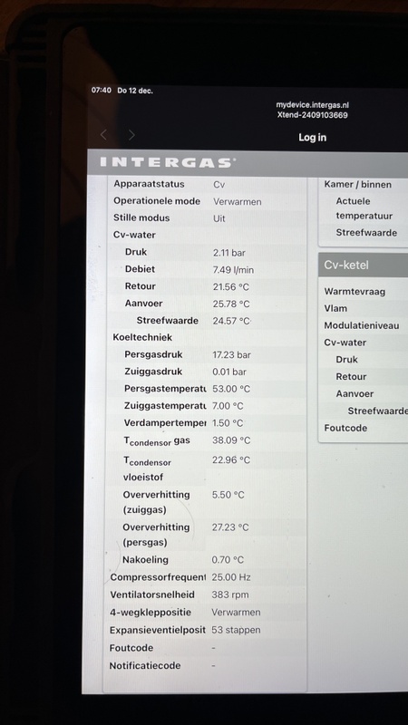

Goedemorgen, gisteren is bij ons de Xtend geplaatst en werkt tot nu toe prima geen storingen e.d. enigste wat ik me afvroeg waarom staat de persgasdruk op 0.01? De leidinglengte bedraagt rond de 9 meter en is niet bijgevuld , was niet nodig volgens installateur, kan dit hiermee te maken hebben? Bedankt alvast !
Afbeeldingslocatie: https://tweakers.net/i/UP0Tki-Fl85iidGdi6dox1LOacg=/x800/filters:strip_icc():strip_exif()/f/image/z9O44loZ1AcMXBACjPZkcViW.jpg?f=fotoalbum_large
Afbeeldingslocatie: https://tweakers.net/i/c6Hx33iAUO9n0S7IkHlrcaAyhRE=/800x/filters:strip_icc():strip_exif()/f/image/qGr37AeAfrwAw8ml3CC0KfF2.jpg?f=fotoalbum_large
  • ErnstvV
  • Registratie: Februari 2023
Dat is waarschijnlijk een bug in de UI, dat hebben meerdere mensen al gezien.

Lees al een tijdje mee in dit forum en heb eea in de settings ook al aangepast. Kan je ook wat info geven over de foto’s? Of dat een beetje ergens op lijkt :), het betreft een vvw installatie van rond de 75m2 is tevens de hoofdverwarming, rest word verwarmd dmv hybride convectoren. Bedankt alvast !!
  • GroundBreaking
Je hebt wel nieuwe Web-UI versie zo te zien. De 3.0, maar inderdaad die druk kan niet bij de temperatuur, er is een directe relatie tussen de druk en temperatuur waardoor je met de een de ander uit kunt rekenen. Als je gas 7 graden is dan is de druk sowieso geen 0 bar. De juiste data is ook wel bekend in de Xtend hij word alleen niet correct laten zien in dat scherm. Dus wanneer je de Xtend via Service op Maximaal vermogen zet, dan krijg je ook allemaal waarden te zien. Daar is hij wel correct.
Als Intergas hen uitleest zien ze ook de correcte waarde.

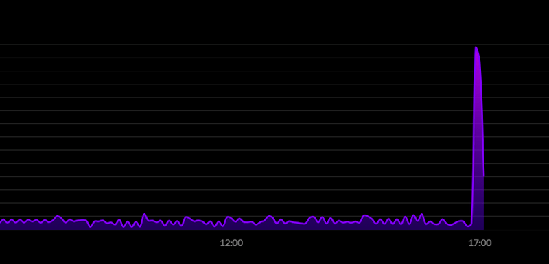

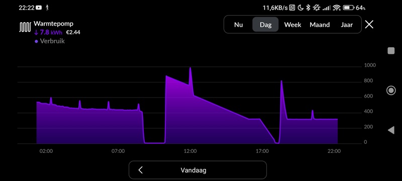

Toch nog wat vragen over het instellen van economisch, met het oog op de hoge stroomprijzen van vandaag.
Ik heb om 08:00 het tarief voor stroom ingesteld op 80 cent en voor gas op 132 cent. Dat ging de hele dag prima, alle warmtevraag werd afgehandeld door de CV ketel. En juist nu het hoogste uurtarief van de dag geldt (122ct) besluit de warmtepomp om ineens via de WP de warmtevraag af te gaan handelen. Tarief stond gewoon ingesteld, COP was op dat moment zelfs maar 2,5 wat ik zo snel zag. Wie kan mij de logica daarvan uitleggen? Stroomverbruik gedurende de dag ligt rond de 20W en de piek ging naar de 1400W.

Ben heel benieuwd hoe dat zit, want je kunt ook niet verwachten dat het systeem de COP maar gokt, dus er zal toch af en toe iets moeten draaien om dat uit te vogelen denk ik.

De Warmtepompt heeft de gehele dag door wel steeds een beetje meegedraaid als de CV Ketel aan het verwarmen was viel mij, op maximaal 80W en dan ging hij weer terug richting de 10W. Iedere 10 minuten of zo. Lijkt mij inderdaad ook wel logisch dat hij dat af en toe doet. Ik zou verwachten dat die runs van rond de 80W daar genoeg voor zouden zijn. En aangezien hij van 08:00 tot 17:00 verder niets gedaan heeft, zou ik vermoeden dat die piek van rond de 1400W niet was om de COP te bepalen. Maar ik ben een leek op dit gebied, moet alles nog ontdekken.

Eigenlijk kan de compressor niet draaien op 80 watt, dus verwacht ik eerder dat je keer iets van 250+ watt gezien zou hebben. Maar dit nooit zelf getest met de instellingen van economisch wat er dan gebeurt.

Dat is waarschijnlijk alleen de waterpomp geweest, doordat de CV ketel via een open verdelen is gekoppeld moet de waterpomp van de Xtend het water door het systeem pompen.
En waarschijnlijk staat/stond de carterverwarming ook aan met dit soort buitentemperaturen.

Die 250+ watt is in ieder geval niet gebeurd tussen 8:00 en 17:00. Pas opm 17:00 ging hij daarboven en toen schoot hij ook meteen door naar 1400watt.

Hoe lang heeft die piek geduurd?

2 minuten, maar dat komt omdat ik de instelling toen heb aangepast naar "alleen ketel (P100). Ik heb het niet aangekeken dus.

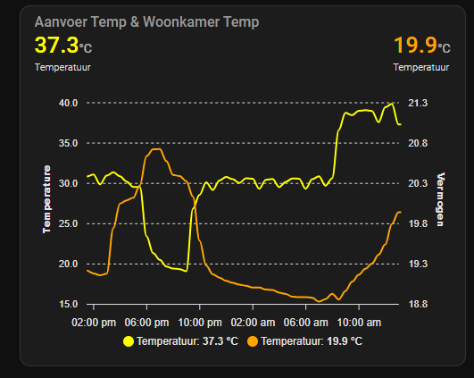

Ik merk dat met deze temperaturen de Xtend het niet trekt. In het begin van de koude dagen (maand terug) ging het goed. Dit was blijkbaar op het randje en profiteerde ik wellicht nog van de restwarmte in de rest van het huis.
De 'Requested Temperature' zat gisteren de gehele dag op de 40 graden, maar de aanvoer kwam continu niet hoger dan de 30 graden. Tijdens defrost iets eronder.
Zojuist de threshold van 1 naar 3 graden buitentemperatuur gezet waarbij de ketel mag bijspringen. En je ziet vrijwel meteen dat de aanvoer naar 40 graden gaat.
DeltaT blijft rond de 4 a 5 graden en debiet blijft ook nagenoeg zelfde 13.5 l/min.
Ik begin volgens mij steeds beter te snappen wat de grenzen zijn om het enkel met de Xtend te doen en wanneer de ketel moet bijspringen :)

@Aldmar Daalde te temperatuur in huis ook daadwerkelijk toen de gevraagde temperatuur op 40 graden stond maar er maar 30 graden geleverd werd?

De kamertemperatuur daalt niet substantieel, maar hij kreeg het niet meer terug naar de 20 graden.
Zie hieronder van de afgelopen 24u. Je ziet precies vanaf het moment vanmorgen dat de ketel bij sprong. En als gevolg daarvan zie je ook vrijwel direct de kamertemperatuur omhoog klimmen. Op exact moment van schrijven is de 20 graden bereikt.
PS: let even niet op de diep na 18u gisteren. Daarbij zat ik te klooien met de dynamische prijzen en stond de xtend uit. :P
Afbeeldingslocatie: https://tweakers.net/i/CXKSqyLeGF7woMBUx-wLIUWjqHQ=/fit-in/4000x4000/filters:no_upscale():strip_exif()/f/image/DCjnM12qMyE5o33UulWcZuvV.png?f=user_large
Hieronder de setpoint icm het vermogen van de warmtepomp:

Opzich denk ik wel dat het mogelijk was geweest dat de Xtend het op temperatuur had gehouden als gisteravond niet een uurtje of 2-3 uitgestaan had. Want das toch iets van 9 kwh aan warmte die je mist. Daardoor begon hij natuurlijk toch met een kleine achterstand.
Maar je heb inderdaad wel het kantelpunt bereikt zo te zien, waarop de Xtend het niet echt meer goed alleen kan.

De Xtend draait nu al een aantal dagen onafgebroken, met natuurlijk een heel aantal defrosts. Dus vandaag eens even gaan kijken zo rond het moment dat die zou komen.
2 minuten ofzo voor de defrost zag de Xtend er zo uit. Niet helemaal dicht gevroren dus. Bepaalde delen nog gewoon open.Afbeeldingslocatie: https://tweakers.net/i/wqmANFH1F3l9MuqtJhk-gZfVZQY=/x800/filters:strip_icc():strip_exif()/f/image/xa72PGreckZHBShM3PtflJqF.jpg?f=fotoalbum_large
Seconden voor de defrost zo. Dus helemaal onderin niet bevroren.
Afbeeldingslocatie: https://tweakers.net/i/Mn42fQ9ymVIpXtWCguo6shEG16w=/x800/filters:strip_icc():strip_exif()/f/image/umNi4lKKGXq3d7uwt1af5prW.jpg?f=fotoalbum_large
Na de defrost bleef het ijs dat bovenin zat nog over.
Afbeeldingslocatie: https://tweakers.net/i/1VUhC56XzdhF-23fJ-Ry2A5JR1E=/800x/filters:strip_icc():strip_exif()/f/image/Ok5PkXpKTQ19mcKPjvaXPJnh.jpg?f=fotoalbum_large
Vind het verwonderlijk dat hij onderin niet volledig dichtvriest, maar verder lijkt het process mooi te gaan.

GroundBreaking schreef op zaterdag 14 december 2024 @ 11:12:
2 minuten ofzo voor de defrost zag de Xtend er zo uit. Niet helemaal dicht gevroren dus. Bepaalde delen nog gewoon open.[Afbeelding]
Ik heb ook een video van het hele process gemaakt, maar is toch wel saai om 5 minuten naar een ontdooiende warmtepomp te gaan zitten kijken😅
En wat is je conclusie?
Adviseur FixClima
  • GroundBreaking
Dat ik toch opnieuw twijfel aan de vulling sinds hij niet helemaal dicht vriest.
Dat de afwatering goed is. En dat er na dagen van vol draaien wat ijsopbouw is.
