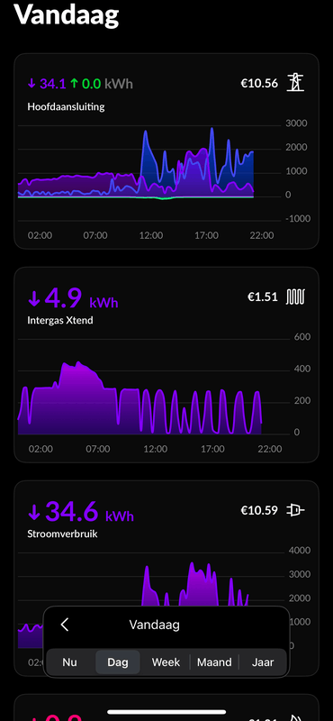

Hierbij wat specs de warmtepomp draait een kleine week , aanpassingen;
P100-4 max warmtepomp gebruik
P102- 4graden
P120- 50graden
P194- 35 graden
P180-comfort met 1 graad nachtverlaging
P202 -interne war met xterne opentherm.
Ik heb het idee dat er iets niet goed gezien de pieken.. stille modus staat aan vanaf 22 tot 07

Je weet dat je voor P202 (interne war met xterne opentherm thermostaat) een stooklijn moet instellen? Het is naar de vraag of default waarde voldoet.Dhzelf schreef op woensdag 18 december 2024 @ 18:26:

Je moet dus minimaal P192 instellen, dit is de helling van de stooklijn, of beter gezegd: het aantal graden watertemperatuur verhoging per graad buitentemperatuur daling. In (laatste versie) van de handleiding staan wat richtwaarden (onder het kopje van de aan/uit thermostaten).
Daarnaast kunt je het voetpunt omhoog schuiven (met P210). Verder kun je je stookgrens (of beter gezegd een afstand van je kamertemperatuur setpunt) opgeven, of de verdeling tussen stooklijn en kamerthermostaat aanpassen.
Je zit nog niet aan de 1 start van de compressor per uur, dus wat je ziet is prima: het is relatief warm buiten, en dan is het minimum vermogen van de compressor gewoon groter dan het warmteverlies.

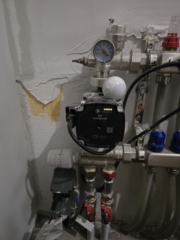

Met de thermostaat op 55 zag het er zo uit (ik heb nét voor de foto de thermostaatkraan op 40 gezet)
:strip_exif()/f/image/q3MX5IZre37DKGDKdZHVtayB.jpg?f=fotoalbum_large)
Zoals ik het begrijp geeft de thermometer bovenop de verdeler aan, dat er slechts 40 graden het systeem in gaat. Dat zou wel ok zijn toch?
Ok, volgens mij heb ik geen hybride verdeler. Als de stroming beperkt wordt dan zit ik toch weer met het probleem dat de warmtepomp aan het duwen is tegen een gesloten deur? Of gaat het 55 graden warme water dan gewoon weer via de retour terug naar mijn installatie en besluit de warmtepomp dan gewoon iets eerder dat het wel welletjes is geweest?GroundBreaking schreef op maandag 23 december 2024 @ 06:08:
Waarom de installateur dat zegt is dat hij waarschijnlijk bang is dat de thermostaatkraan dichtgaat en dan of de stroming beperkt word of het volume van het nog circulerende water zo laag is dat bijvoorbeeld een defrost niet meer goed gaat. De Thermostaat kraan meet dus ook de temperatuur van het water dat de vloer in gaat, en reageert daar op. En interesseert het dus niks wat de aanvoer temperatuur is. Dus er kan prima 55 graden water aangevoerd worden als de thermostaat kraan op 35 staat, dan word er dus ook niet meer of minder gemengd, want alleen bij hybride verdelers kan de meng verhouden veranderen, anders is die altijd het zelfde, ongeacht de temperatuur.
Hmmm.... dan denk ik dat ik als test wel de maximale aanvoertemperatuur van de warmtepomp op 40 graden ga zetten.GroundBreaking schreef op maandag 23 december 2024 @ 06:08:
Het verlagen van de aanvoer temperatuur is voordelig in de zin dat de Xtend dan ook efficiënter wordt. De vraag is wel of je het met de lagere temperatuur ook nog steeds warm kunt houden.
Zeker met een meng verdeler en max 35 graden aanvoer kan dat weleens lastig worden. Maar ik kon het ook bij -2 nog op temperatuur houden met 37 graden aanvoer, dus het kan wel.
Het uitgangspunt lijkt me sowieso: zolang het in huis aangenaam blijft, zo min mogelijk vragen van het systeem.
Wat me wel.... nou ja... laat ik het noemen "opvalt" is dat er zoveel meningen zijn en vooral dat de meningen zo uiteenlopen! Ik heb de afgelopen maanden sinds het plaatsen van de Xtreme 36 en Xtend 5KW met heel veel mensen te maken gehad die er iets vanaf wisten. Daarvoor al bij het oriënteren op een warmtepomp. Maar ook daarna: installateur die alles bij elkaar met zijn vijven hier geweest zijn, mensen hier op het Tweakers forum, de monteur van Intergas, de leverancier van de vloerverwarming, degene die de dakdoorvoer voor de Xtreme heeft gemaakt blijkt ook Xtends te plaatsen en die had ook wel een mening en advies, de mensen van Intergas klantenservice, de installateur die ooit de oude ketel op de verdeler heeft aangesloten....
En natuurlijk verschillen er wat meningen, maar het loopt echt zo ontzettend uiteen! De één zegt dat ik een buffervat moet hebben, de ander zegt van niet. Weer iemand zegt dat de aanvoertemperatuur gewoon op de standaard 55 graden moet staan en de verdeler ook zo hoog mogelijk. Want anders gaat de warmtepomp te veel pendelen. Weer iemand zegt dat de thermostaarkraan op de verdeler juist op 35 moet staan en maakt zich niet druk om de warmtepomp.
De installateur zegt dat de waarde van parameter ### beslist op de standaard moet staan! Maar wat een andere parameter doet (die er voor mijn gevoel over hetzelfde gaat) daar weet ie niets van.
Nou ja, zo kan ik nog wel even doorgaan. Je weet op een gegeven moment echt niet meer wie je kunt vertrouwen. Excuses voor de rant, maar dit is wel een beetje waar ik in ieder geval tegenaan loop. En dat geldt misschien wel voor meer mensen.
Een hele tijd geleden heb ik dat ook eens tegen de installateur gezegd en hij reageerde met "Heb je wel eens van een hoofdaannemer gehoord?"
Ik denk dat je nog steeds 1 belangrijk punt mist.
Je hebt een mengverdeler, wat betekend dat als je bijv 50 graden water aanvoer hebt, en er komt 30 graden water uit je vloer terug, en de meng verhouding is 1:1 dan gaat er 40 graden water je vloer in. Sommige verdelers hebben 2:1 dus dan gaat er maar 36 graden water je vloer in.
Wat de thermostaat kraan meet(vandaar dat draadje/buisje er aan) is wat er echt je vloer in gaat, niet wat de temperatuur is van het water dat binnenkomt.
Hierdoor zul je zeer waarschijnlijk geen verschil merken tussen die op 55 en 40 graden hebben staan, want waarschijnlijk haalt de Xtend niet vaak 55 graden en zit er een mengverhouding van 2:1 op, met een vloer die dan alsnog 30 graden ofzo terug levert zal het niet snel boven die temperatuur komen.
Op die foto lijkt de flow door die groep ook wel eeuhm, hoog, maar dat kan ik mis hebben.

Ok. Maar dan kijken we al naar wat er terugkomt uit de vloer.GroundBreaking schreef op maandag 23 december 2024 @ 08:49:
Ik heb wel wat vragen. Die zet ik even dik gedrukt. Het systeem staat op 55 graden maximale aanvoertemperatuur ingesteld (zowel Xtreme als Xtend, want de Xtend kan niet hoger staan dan de Xtreme). En de thermostaatknop op de verdeler heb ik op 40 graden staan. Dan gaat het systeem toch gewoon zorgen voor 55 graden? En als de Xtend het niet op 55 graden krijgt, springt de Xtreme toch gewoon bij om het op 55 graden te krijgen?
Dan gaat er bij mijn weten gewoon 55 graden warm water van het systeem naar de verdeler. Daar aangekomen houdt de verdeler dus niets tegen? Hij mengt gewoon zoveel water bij uit wat de vloer uit komt totdat de temperatuur op 40 graden zit? En wat er terugkomt uit de vloer gaat deels weer de vloer in en deels via de retour terug naar de Xtreme en Xtend? Dan begrijp ik, dat de Xtreme en de Xtend die restwarmte kunnen gebruiken voor eventuele defrost of om het simpele feit dat er dan nu eenmaal minder aan temperatuurverschil te overbruggen is. En die thermometer die op de verdeler zit is gewoon een extra thermometer en zou eigenlijk de temperatuur aan moeten geven die op de thermostaatkraan is ingesteld?
Maar dan springt de Xtreme toch bij om hem op 55 te krijgen?GroundBreaking schreef op maandag 23 december 2024 @ 08:49:
Dan bedoel je de instelling van de pomp? Dat heb ik dus gedaan aan de hand van de zeer gekunstelde handleiding van de leverancier van de vloerverwarming: met 9-12 groepen moet ie op stand 3 en stand vloerverwarming staan.GroundBreaking schreef op maandag 23 december 2024 @ 08:49:
Edit: azijnzeikerij van mijn kant er even uitgehaald. Dat is niet heel constructief en niet on topic

Gisteren en vandaag besloot de Xtend dat hij het niet alleen af kon en dat hij zijn vriend de CV ketel nodig had. De temperatuur in de woonkamer staat vast ingesteld op 20,5 graden, maar dit kon de Xtend alleen niet redden, omdat de hele dag door er ook defrosts waren.
Op zich niet erg natuurlijk, maar er viel me wel wat op. De Target temperatuur is de hele tijd hoger dan de Supply temperatuur. Wanneer de CV ketel bij schakelt dan is er steeds een korte piek in de supply temperatuur, die boven de Target temperatuur uitkomt. Dan gaat de cv ketel weer uit en duikt de supply temperatuur gelijk weer een eind onder de Target temperatuur. De ketel staat meestal 10 minuten aan.
Hoe kan ik er voor zorgen dat de xtend de cv ketel langer laat mee werken zodat de Target temperatuur van het systeem wel gehaald wordt?

Waarschijnlijk zoals hierboven beschreven de vermogens instellingen van de Ketel aanpassen. Al is sowieso de vraag hoeveel warmte de ketel moet leveren om het wel te halen, als dat minder is dan het minimum vermogen zul je sowieso blijven zien dat hij uit gaat.
Het ziet er uit alsof de ketel een veels te hoge temperatuur maakt of op een te hoog vermogen brandt, en dan wordt de ketel bijschakeling gestopt, omdat de gevraagde temperattur tever wordt overschreden.remcon schreef op zondag 29 december 2024 @ 17:07:

Heb je misschien parameter waarden in het bereik tussen P100 en P129 aangepast? Ik vermoed P126.
Bijvoorbeeld:
P126: minimum gevraagde temperatuur voor de ketel. Afhankelijk van hoe de ketel moet worden aangestuurd kan dit grote impact hebben. Als de ketel bijvoorbeeld geen 'load control' heeft, dan moet hij gestuurd worden via de temperatuur vraag. Maar als deze wordt overruled met een te hoge waarde, zal de ketel niet op minimum vermogen kunnen branden.
P129: minimum dutycycle voor lowload. Als de dutycycle niet laag genoeg 'mag' (default 10%), kan het ook zijn dat er teveel warmte wordt geleverd.
Het puntje verschil tussen gevraagde en werkelijke aanvoertemperatuur: dat kan, als de kamertemperatuur gehaald is / blijft, zal de Xtend geen moeite doen om de ketel extra bij te schakelen, ook al vraagt de thermostaat hierom.

Inderdaad stond P126 op 40 graden ingesteld.Fullpower schreef op maandag 30 december 2024 @ 10:55:
Bijvoorbeeld:
Ik heb deze weer teruggezet naar 20.
P129 stond wel op 10
En het verschil tussen gevraagde en werkelijke aanvoertemperatuur: De kamertemperatuur kon juist niet op 20,5 gehouden worden, deze zakte naar 20 graden. En toch bleef de werkelijke temperatuur altijd onder de gevraagde temperatuur, behalve als de cv ketel bijsprong, dan zag je even een spike die boven de gevraagde temperatuur uitkwam. Daarna was de werkelijke temperatuur gelijk weer onder de gevraagde temperatuur.
Maar dit is waarschijnlijk omdat P126 op 40 stond en er gelijk te warm water in het systeem kwam door de cv ketel.
