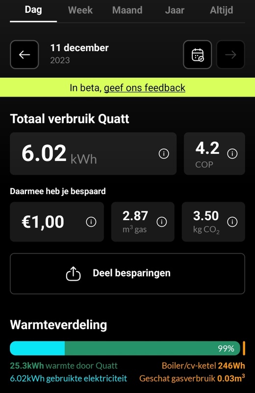

  • Benergy5
  • Registratie: Juli 2018
  • Laatst online: 16:46
Vraag aan MacD007:
Hoe kan het dat jij op 10 december een COP van 6.3 hebt en ik kom niet hoger dan 4.2?
Ik woon in het noord-oosten van het land, is wellicht 1 a 2 graden koeler geweest hier.
Verder een redelijk geïsoleerde tussenwoning uit 1970 van 100 m2 met 6 radiatoren
Quatt stookt meestal met een temperatuur tussen 32 en 35 graden op die dagen, gevraagde temperatuur woonkamer is 19,5 graden. Quatt krijgt het makkelijk warm, ook zonder gas op zo'n dag. Mijn verbruik was niet meer dan 6,4 kWh
Het is dus niet dat ik veel verbruik maar ben benieuwd naar die toch wel flinke COP verschillen.

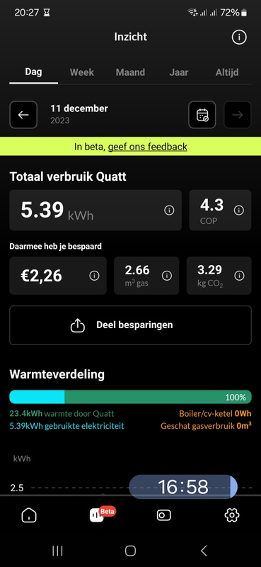

  • Seconz
  • Laatst online: 04-08 15:45
Benergy5 schreef op maandag 11 december 2023 @ 17:36:
Vraag aan MacD007:
Ik kom ook niet hoger dan 4.8 vandaag bijvoorbeeld, terwijl ik een redelijk goed geïsoleerde jaren 70 woning heb. Maar daar zit t hem misschien; zo'n oudere woning zal nooit up-to-par zijn met huidige normen en ik denk dat er stiekem wat meer verlies is dan je denkt.
  • SBL
  • Registratie: November 2022
  • Laatst online: 24-07 01:01
SBL
Seconz schreef op maandag 11 december 2023 @ 17:53:
COP gaat niet over verlies, maar over afgifte. Gokje naar antwoord: vloerverwarming die rustig pruttelt met aanvoertemperatuur van 27 graden.

  • Seconz
SBL schreef op maandag 11 december 2023 @ 17:58:
Haha nee, ik ben er zo een die JAGA LTV en die fancoils heeft. Totaal geen moeite met snel warmte in t huis te krijgen, de COP is gewoon wat lager dan gemiddeld.
Wel interessant wat je zegt over afgifte.... Welk afgifte heeft MacD dan dat hij zo'n hoge COP heeft?
Vloerverwarming is toch beetje het meest gunstig?
  • medu80
  • Laatst online: 13-08 13:47
@Seconz Het verwarmen gebeurt meestal met een hogere compressorsnelheid en lagere cop. Warm houden gebeurt met lagere compressorsnelheid en hogere cop.
Dus wil je hoge cop, laat'm aan, keerzijde is wel misschien meer electraverbruik, wat ik trouwens betwijfel. Ik had trouwens 6.7 op 10 december. Ik heb vrijwel continue 29 graden aanvoer en 24 uur per dag aan.

  • MacD007
  • Laatst online: 06-06-2025
Vraag aan MacD007:
Hier de gegevens waarom
Afbeeldingslocatie: https://tweakers.net/i/FhDoCyGZm4kK08AYIXZjRuY78zQ=/x800/filters:strip_icc():strip_exif()/f/image/QCsDBB97MEpbO0NHayAq0Ihr.jpg?f=fotoalbum_large
Ik kan helaas niet zien wat jij verbruikt cq wat de warmtepomp produceert, oa buitentemperatuur heeft daar natuurlijk een bepaalde invloed op. :)
Afgiftesysteem is deels vloerverwarming en deels normale radiatoren (type 33 en 22) met radiatorventilatoren.
[ Voor 4% gewijzigd door MacD007 op 11-12-2023 19:57 ]

  • Benergy5
Hierbij mijn verbruik vandaag
Het was vandaag rond 8-9 graden met lichte regen en beetje wind
temperatuur water in 26.65 water uit 28.33
Ik heb een 2 flinke ledenradiatoren en wat kleiner spul
O ja, het is een tussenwoning
Afbeeldingslocatie: https://tweakers.net/i/V7YepgduPDQsaviDylSPfzSr5VI=/x800/filters:strip_icc():strip_exif()/f/image/Jbz0Eb895xdZcmXww71AkLqB.jpg?f=fotoalbum_large
  • MacD007
Benergy5 schreef op maandag 11 december 2023 @ 20:44:
Mogelijk ook een probleem met je warmteafgifte. Wat is je flow ? (JSON feed)
Ik zie relatief weinig warmteafgifte.
Heb je de quatt nog goed kunnen plaatsen, post eens een foto van je quatt? Mogelijk dat daar ook een oorzaak zit.
Quatt WP 4,5 kW - Atag CV ketel - Honeywell T6 - 23 panelen SolarEdge
  • MWink
  • Registratie: Juli 2022
  • Laatst online: 19:08
medu80 schreef op maandag 11 december 2023 @ 20:22:
Is dat niet de optimale start en stop die je uit hebt staan. Bij mij staan ze beide aan en T6 blijft aan tot boven setpoint. Misschien wel 0,35 erboven.
Ik gebruik nu de Honeywell Round modulation en deze blijft "aan" geven tot 0,5 °C boven setpoint. Hiermee maak ik langere runs (dagen lang) dan met de Remeha qSense, deze geeft een "aan" tot 0,25 °C boven setpoint. Ik heb bij deze al wat settings veranderd, maar die 0,25°C blijft.
De Round modulation kun je voor twee tientjes wel op Marktplaats vinden.
WP: Quatt Mono (V1) jul 2023 + backup 2 AC AUX 3.5 kW, DIYless V3 op 21'C. 4 Jaga conv. met fans + rad. SWW: E-boiler. 200m2 vrijst 2008 A+++/NOM, veel glas, gasloos feb24. PV: 17.5kWp 15W/35Z/10N. EV: MY laden via BLE HA
  • MWink
Hoe ziet de verdeling over de dag eruit (onderkant scherm) is dat hele dag constant of aan -uit?
  • ffchecken
  • Laatst online: 01-05 21:34
Heb hier bijna een exacte kopie wat betreft het verbruik en cop.
Afbeeldingslocatie: https://tweakers.net/i/lvovQWcb4PrkLgJLp9Vtw6R1Rdc=/x800/filters:strip_icc():strip_exif()/f/image/RPQcn7C2JKDUVlrEdiyG2JCp.jpg?f=fotoalbum_large
Is je afgiftesysteem dan zo veel van invloed op je cop? Heb hier gewone radiatoren en een convectorput. Als ik vloerverwarming laat aanleggen dan zou de cop ook naar die 6+ moeten gaan?
Quatt is rechtstreeks achter de ketel geplaatst dus maar 40cm leiding buiten.
  • BarryH
  • Laatst online: 22:48
@ffchecken JA.
elke graad lagere Ta is ca. 2% COP. Zie ook LW WP topic.
Daarom werkt 24 uur per dag dezelfde binnentemperatuur ook zo goed. Dit in combinatie met een hoge flow en lage deltaT
[ Voor 43% gewijzigd door BarryH op 11-12-2023 21:34 ]
Ventilatoren in je convectorput gaat ook helpen!

Spykie schreef op maandag 11 december 2023 @ 23:00:
Klopt, zonder doet deze vrijwel niets.
N.H. twee onder een kap aan de kust bj 1928. Quatt Duo,14 radiatoren waarvan 3 in de garage, 1 convectorput en vloerverwarming begane grond. Alles draait volledig mee. Intergas Xtreme 36 en Tado v3+. Zonnepanelen 3850 wp SolarEdge.
  • medu80
Je quote is op @mrdop trouwens.
Maar als dat de delta is. Draait de Quatt dus zeer laag. Als je Quatt op 30Hz draait heb je opbrengst van ongeveer 2.3kW. Dat houd bij 800 liter dus een delta van rond de 2 graden over. 5 graden delta bij een 2.3kW heb je alleen bij 400 liter per uur, dat doet de Quatt niet.
