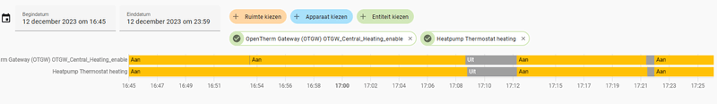

Het regime van de Quatt is ook bijzonder. De warmtevraag is er altijd, door de openhaardfunctie.
ingesteld: 19.5 met iSense V28
Aan: 19.4, maar op laagste vermogen (2kW)
Uit: 19.8, nadat lang op 3.5kW gebrand is (dus pas terug moduleren als er 6u op 18gr gedraaid heeft)
Deze nacht uit geweest, weer aan vanaf 19.4 op laagste vermogen, terwijl het huis af blijft koelen (nu 19.2 ipv 194 waarop gestart is). Ik laat het nog even draaien deze week, wellicht wordt het beter. Wel veel gebruikt (4.1kWh/gd ipv 3-3,5 maar kan ook door koude grond / vloer / muren en warme luchttemp zijn)
Afbeeldingslocatie: https://tweakers.net/i/_UAgXBcvmbDjxu1sUmIU5iAp2jE=/800x/filters:strip_exif()/f/image/B8Uj96z5gFw3yo5adg6etPMn.png?f=fotoalbum_large
[ Voor 0% gewijzigd door Heinemancp op 12-12-2023 12:02 . Reden: thermostaat toegevoegd ]

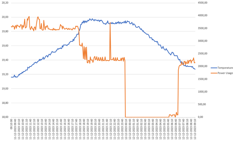

Hier de afgelopen nacht weer vreemd gedrag van de Quatt. Gisteravond draaide hij de hele avond op de laagste stand (300W) terwijl de kamertemperatuur steeds verder daalde en zelfs onder de setpoint kwam. Was blijkbaar geen reden om hoger te gaan draaien. Pas rond 23.30 uur ging de Quatt in stapjes van 100W verhogen, maar natuurlijk veel te langzaam en te laat. Om vervolgens rond 3 uur vannacht de cv ketel vol aan te zetten, met als gevolg 3.0m3 gasverbruik.
Afbeeldingslocatie: https://tweakers.net/i/8QVeojWd05hRQEQDtM17YB0zPMQ=/x800/filters:strip_icc():strip_exif()/f/image/8RIWeH9VJ8h2DxJ9Ny0Md0Hy.jpg?f=fotoalbum_large
[ Voor 29% gewijzigd door dzuijlek op 12-12-2023 09:39 ]

dzuijlek schreef op dinsdag 12 december 2023 @ 09:37:
Welke thermostaat?

Met de T6.
  • medu80
  • Laatst online: 13:47
Dat kan ik bevestigen. Is hier bij mij ook het geval. 20 graden instellen en pas hoger gaan als het 19.5 is. Maar heb vertrouwen. Ik heb het idee dat Quatt hier meeleest en veel problemen achter de coulissen oplost.

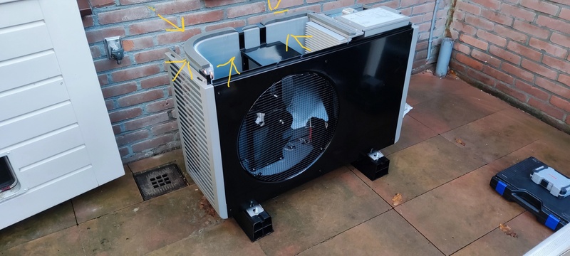

MacD007 schreef op dinsdag 12 december 2023 @ 11:14:
5ºC en mistig, dan zit je net tegen een mooie rijpvorming aan, meet maar eens de temperatuur van je verdamper, die zou best net iets onder de nul kunnen komen, en dan krijg je dus rijp en dan zal de Quatt wel in zijn automatische de-freeze stand gaan komen.
Wil best even meten hoor, maar geen idee waar dat ding zit 😜.
Er bevriest in ieder geval wel weer wat.

Friezin schreef op dinsdag 12 december 2023 @ 11:28:
De verdamper is de warmtewisselaar aan de achterkant van de Quatt en ook links zijkant. Aan de achterkant ligt deze geheel open.
Afbeeldingslocatie: https://tweakers.net/i/uhl0QfJemPM_BpV1wG2oenpKzE4=/800x/filters:strip_icc():strip_exif()/f/image/2uMGS9qJOcEVIwi6iY7aTuAP.jpg?f=fotoalbum_large
[ Voor 23% gewijzigd door MacD007 op 12-12-2023 11:55 ]
Quatt WP 4,5 kW - Atag CV ketel - Honeywell T6 - 23 panelen SolarEdge

MacD007 schreef op dinsdag 12 december 2023 @ 11:40:
😁 had net "warmtewisselaar" gezocht en hetzelfde plaatje gevonden.

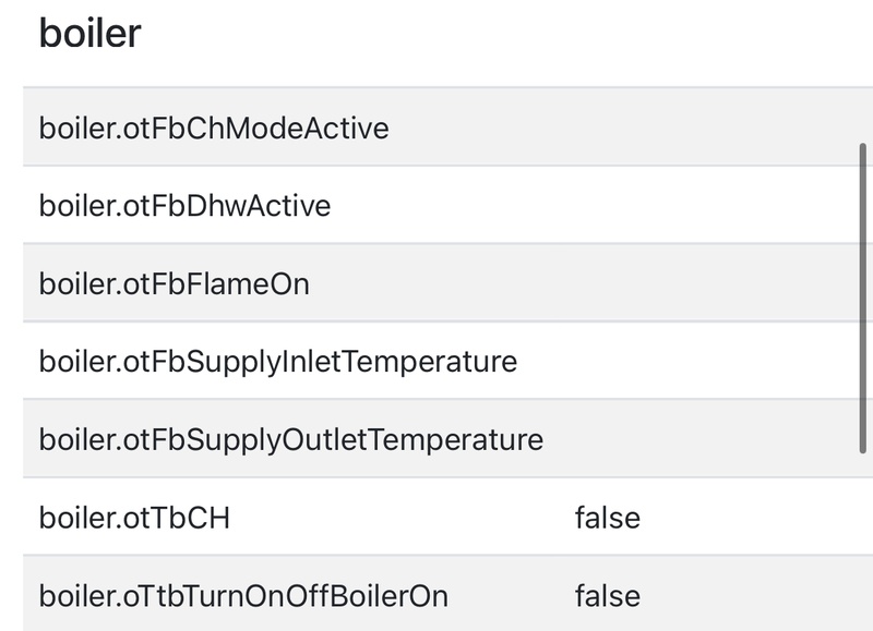

Heinemancp schreef op dinsdag 12 december 2023 @ 14:08:
Niet waar, ik ben aan het testen hoe de CIC het regelt. Want er zit een regeling in de CIC - zoals Quatt zelf zegt. CIC doet iets met: warmtevraag (aan/uit), gewenste temp, huidige temp.
Dus ik heb nu warmtevraag op altijd aan gezet. Daarmee is dus alleen de gewenste temp en huidige temp van belang. Het regelschema van de iSense is dus niet van belang.
Op dit moment wordt de temp al sinds 9u gehouden op 19.3 en blijft de Quatt doorkabbelen op 350W (2.2kW thermisch) en komt de Quatt dus niet op het idee om een toefje meer gas / stroom te geven om het naar 19.5 te brengen en te houden.
wat staat er in jouw json feed op deze waarden?
sorry, verkeerde screenshot, was nog een deel vergeten te selecteren.
Afbeeldingslocatie: https://tweakers.net/i/QQUxdsK9Gbkl-2rz77OqRuU7Ogs=/full-fit-in/4920x3264/filters:max_bytes(3145728):no_upscale():strip_icc():fill(white):strip_exif()/f/image/EEqKY2k7f6ztKhKCLZs9Tc5a.jpg?f=user_large
[ Voor 8% gewijzigd door MacD007 op 12-12-2023 15:04 ]

MacD007 schreef op dinsdag 12 december 2023 @ 14:50:
ChEnabled = TRUE
DhwEnabled = FALSE
ControlSetpoint: 40'C (max ingesteld op iSense)
RoomSetpoint: 19.5'C
RoomTemperature: 19.33'C
[ Voor 3% gewijzigd door Heinemancp op 12-12-2023 15:21 ]

Ik vermoed dat je de FlameOn optie bedoelt van OT. De FlameOn zorgt ervoor dat je Quatt daadwerkelijk gaat werken.
Afbeeldingslocatie: https://tweakers.net/i/fqXNCziwpWFcKzk2gp7taBiaMOk=/800x/filters:strip_exif()/f/image/4dO4FOsr2duGx4zAthjyAwxo.png?f=fotoalbum_large
Hmm, dat is apart. De Flame van de thermostaat en Flame van de CiC komen niet overeen. De thermostaat doet het wel goed.
[ Voor 26% gewijzigd door medu80 op 12-12-2023 15:45 ]

Ysbeer schreef op dinsdag 12 december 2023 @ 14:13:
Ceci n'est pas une pipe. Waar kan ik hem het beste plaatsen: gecentreerd? En direct onder, of juist achter de Quatt? Of maakt dat niet uit? Ik zag hier eerder een filmpje waarbij het smeltwater langs de voetjes omlaag sijpelde...
Mijn Quatt "piest" ongeveer 15-20 cm naar links vanaf rechter stapelblok, bijna tegen de achterkant van de Quatt.
Maak eventueel een stukje "dakgoot" met uitloop tussen de blokken, zit je altijd goed 🙃
Afbeeldingslocatie: https://tweakers.net/i/dJE0K4XzTcbzm14Cv295M8hlYz0=/full-fit-in/4920x3264/filters:max_bytes(3145728):no_upscale():fill(white):strip_exif()/f/image/JJFSnR8zOAAiSetXSWzJH6Ul.webp?f=user_large
ZO-Fryslân, vrijstaande villa (monument) bj.1909, enkelsteens, 200m2, 60m2 vvw/schuim, 12xradiator (2 met heatfan), T6: 21,5°C 24/7, 65×HR+(+), 2xQuatt (11-2023v1&9-2025v1.5), Nefit HR43, 10xSolarEdge, inductie, Quooker, weduwe, imker, klusser, 11 are

medu80 schreef op dinsdag 12 december 2023 @ 15:37:
Pin me er niet op vast, ik kan op dit moment niet testen met mijn OpenTherm Gateway. Maar volgens mij is die optie of er wel of niet Central Heating actief is. Niet dat het werkt, maar dat het mogelijk is. Zelfde bij DHW True of False. Dat is Domestic Hot Water of iets dergelijks. Dus dat er een mogelijkheid is voor verwarmen van douche en drinkwater.
Ik kwam ook nog dit tegen in de OpenTherm specs:
"The CHenable bit has priority over the Control Setpoint. The master can indicate that no CH demand is required by putting the CHenable bit = 0 (ie CH is disabled), even if the Control Setpoint is non-zero."
Weet jij wat het verschil tussen "flame" en "CH" is? Want blijkbaar kan Central Heating op ON staan, maar de Flame status anders? Ik zie niet helemaal in hoe je central heating (of dhw / sww) zonder brandend vlammetje kan hebben?
  • MacD007
  • Laatst online: 06-06-2025

  • medu80
olafmol schreef op dinsdag 12 december 2023 @ 17:03:
Wat ik zo zie met wat testen:
FlameOn = Er staat daadwerkelijk iets aan, kan ook je CV zijn zonder Quatt, mits OT aangesloten.
BoilerHeating = Volgens mij, Je CV staat te verwarmen, warm water of cv.
Thermostat Heating = De Thermostaat vraagt om warmte, dus Quatt aan? Komt overeen met CHenable.
Maar of dit klopt, geen idee, ik zie wel dat de Quatt pas aan staat als de Thermostaat CHenable = 1 verstuurt.
Afbeeldingslocatie: https://tweakers.net/i/_3W3HQp9YklSGjji6qYfllred8o=/800x/filters:strip_exif()/f/image/WljTObhy4bNhDLtjWQ4aZTLI.png?f=fotoalbum_large
Die twee opties komen wel overeen. Ik heb nu wel een lagere COP dankzij het testen... :-(
[ Voor 20% gewijzigd door medu80 op 12-12-2023 17:27 ]

Friezin schreef op dinsdag 12 december 2023 @ 16:27:
Ga je met die oplossing niet te veel afkoelen? Je wil eigenlijk het water zo snel afvoeren de grond in. :-(

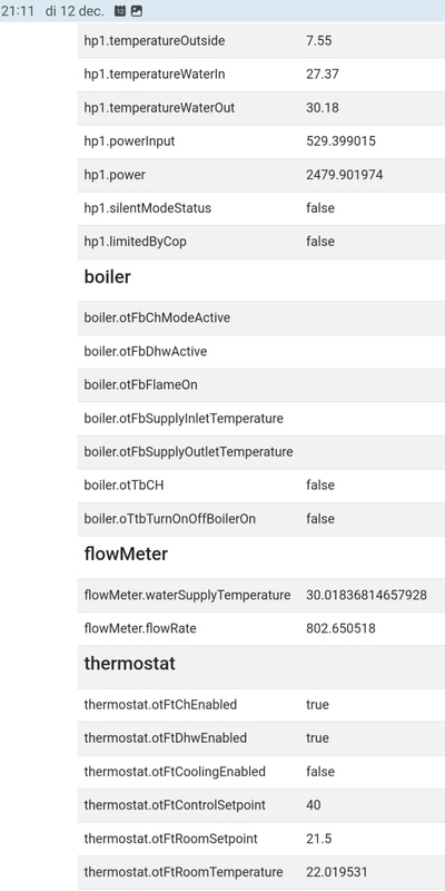

  • SBL
  • Registratie: November 2022
  • Laatst online: 24-07 01:01
SBL
medu80 schreef op dinsdag 12 december 2023 @ 17:18:
Jullie zitten in OT specs te kijken? Waar staan die?
FlameOn is in JSON een boiler eigenschap, dus niet gerelateerd aan Quatt (die heeft geen Flame) maar aan verwarming of douche.
BoilerHeating is boiler eigenschap. Dus minimaal standby , maar blijft ook aan als FlameOn mits voor verwarmingswater.
WP: Quatt 4,5kW hybride monoblock op garagedak, T6, radiatoren met 25gr Speedcomforts. PV: 15x 320Wp ZZO, PhonosolarMWT met SolarEdge optimizers en 5000H omvormer. EV: Polestar2 en Enyaq60, laadpunt Volt Time Source 2s
  • olafmol
  • Laatst online: 22-07 16:56
SBL schreef op dinsdag 12 december 2023 @ 17:33:
Met JSON bedoel je de CiC output parameters denk ik?
De opentherm specs kun je gewoon Googlen. Staan veel pdf’s online.
We praten idd over opentherm specifieke datavelden. Geen idee of en wat CiC daar precies mee doet.

  • Friezin
  • Registratie: November 2023
MacD007 schreef op dinsdag 12 december 2023 @ 17:22:
Dit is een dakgootje wat @Ysbeer op die buis met grind kan plaatsen die hij in de grond wil zetten.... niet gebonden dan aan exact de buisdiameter, komt altijd de buis in..

  • MacD007
Friezin schreef op dinsdag 12 december 2023 @ 18:26:
sorry, dat bedoeld ik niet, als je dat in de grind wil plaatsen, heb je nog steeds het zelfde probleem, een te groot koud oppervlak waardoor het water dus sneller kan afkoelen, dat wil je dus niet.
het moet snel de grond in, onder de vorstgrens, want dan kan het niet bevriezen.
Beter een kleine slang direct die buis in, heb je dat helemaal niet nodig, en die slang (minder oppervlak) kan ook niet zo snel afkoelen, dus minder kans op bevriezing.
[ Voor 12% gewijzigd door MacD007 op 12-12-2023 18:54 ]
  • Friezin
MacD007 schreef op dinsdag 12 december 2023 @ 18:52:
Jij verwacht een elfstedentocht 😉
Dunne buisjes zitten snel dichtgevroren, tenzij je lauw water er door stuwt.
Ik dacht altijd dat er ook smeltwater van defrost lekt.
Hier druppelt de Quatt meestal
[ Voor 11% gewijzigd door Friezin op 12-12-2023 19:19 ]

WP: Quatt Mono (V1) jul 2023 + backup 2 AC AUX 3.5 kW, DIYless V3 op 21'C. 4 Jaga conv. met fans + rad. SWW: E-boiler. 200m2 vrijst 2008 A+++/NOM, veel glas, gasloos feb24. PV: 17.5kWp 15W/35Z/10N. EV: MY laden via BLE HA
  • medu80
Als de FlameOn een boiler eigenschap is, kun je mij dan verklaren waarom deze aan staat terwijl de CV uit staat. Ook water warmhouden staat uit. Dit doet toch echt iets met Quatt icm met of zonder een ketel.
  • medu80
MWink schreef op dinsdag 12 december 2023 @ 19:40:
De Quatt mag wel uit zijn ook al is de CHenable bit = 1 (bijv zoals bij een ketel waar de maximale aanvoer temperatuur is bereikt), dat heb ik vandaag bij mijn Quatt gezien, er was warmtevraag (CHenable = 1) maar de Quatt kon niet lager stoken en ging uit, na 30 minuten weer aan.
Dit heb ik nog niet kunnen reproduceren. Ik zal er eens op letten...
Als je een T6 gebruikt, controleer even of je low-load aan of uit hebt staat. Volgens mij heet dit in het nederlands laag-uit regeling. Moet uit staan.

medu80 schreef op dinsdag 12 december 2023 @ 19:40:
Ik zie alleen de FlameOn van de boiler. Die kan rustig uit staan, terwijl de Quatt aan is.Afbeeldingslocatie: https://tweakers.net/i/sw3fgOaB5MuRfQxrKxPVnKP2ktQ=/x800/filters:strip_icc():strip_exif()/f/image/DH99pgZb8xUCiff8GrXTnfkH.jpg?f=fotoalbum_large
Maar misschien/waarschijnlijk stuurt de CiC wel een andere FlameOn naar de thermostaat om daar het vlammetje te laten zien als de Quatt aan is. Die Quatt/Cic-FlameOn kan ik nergens inzien.

Vanmorgen besloten de temperatuur op constant 21,5°C te zetten.
Eerder verhoogde ik altijd tot 22°C tussen 16.00 en 22.00 uur maar dat haalde hij nooit.
Die 21,5 werd nu rond 15.00 al overschreden (21.59°C) maar Quatt heeft er nog steeds zin in.
Ik zit inmiddels in T-shirt in de kamer... 22°C doet die schat 😁

MWink schreef op dinsdag 12 december 2023 @ 19:54:
Als FlameOn aan is dan geeft de CiC dat aan, aan de thermostaat, dat mininaal de warmtepomp verwarmt of in ieder geval pompt, of de boiler brandt.
Heeft dit niet te maken met dat in jullie geval ook de cv-ketel OT op de CiC is aangesloten?
Bij mij is de cv-ketel aan/uit op de CiC aangesloten, en dan zie je niks bij de boiler waardes…:
Afbeeldingslocatie: https://tweakers.net/i/j31QdhHYKoK-GOcD0uwMxP1YGWo=/800x/filters:strip_icc():strip_exif()/f/image/96NcS8nVjUSQ2LMP945HAsgU.jpg?f=fotoalbum_large
Dus ik denk dat de CiC daar richting de thermostaat niks mee doet, althans in een aan/uit aangesloten ketel?

Heinemancp schreef op dinsdag 12 december 2023 @ 14:37:
En toch zie ik heel duidelijk (bij iedere gebruiker hier) dat de Quatt pas aan gaat als de thermostaat echt warmte vraagt. En hiermee is schakelaar otFtChEnabled gelijk is aan TRUE, dan pas draait de Quatt.
Helemaal eens, exact zelfde beeld hier. (Aan/uit aangesloten ketel).

mrdop schreef op dinsdag 12 december 2023 @ 20:35:
Klopt.
Ah, nu begrijp ik het misverstand. Je bedoelt de Flameon status van de ketel naar de CiC. Die zie ik niet want mijn ketel zit via aan/uit aan de CiC.
Maar ik had het zelf over de FlameOn status van de CiC naar de thermostaat. Die OT status gebruikt de CiC om aan te geven aan de thermostaat dat er wordt verwarmd (met de warmtepomp en/of de CV ketel).
Ook al is de ketel aangesloten via aan/uit, de CiC kan zien dat de ketel brandt door het temperatuurverschil van de flowmeter temperatuur met de Quatt temperatureout.

Ysbeer schreef op dinsdag 12 december 2023 @ 21:27:
Ik hoop het zonder piesgoot te redden- dus met een afvoerbuisje direct de pijp in, hopelijk zonder dichtvriezen. We gaan het zien.
zou ik doen, desnoods het dunne afvoerbuisje een beetje isoleren.

  • Friezin
Zal enkel te denken hoe, zelfs bij lage temperaturen, al ijspegels ontstaan.
Maar ik heb ze zien groeien doordat zon op de dakgoot rijp deed druppelen, steeds minder kans daarop.
Heb bewust onderkant Quatt open: dan kan het water in ieder geval weg. Eerst maar kijken of Quatt 5m2 tuin kan vullen 😉.
Grote openingen vriezen waarschijnlijk minder snel dicht (vandaar dat gootje: zit die dichtgevroren, dan pas loopt water over de rand).

mrdop schreef op dinsdag 12 december 2023 @ 20:40:
Maar hoe zet je nu otFtChEnabled fixed op AAN?
Via de Openhaard-functie van de iSense. Hierdoor blijft de warmtevraag op AAN staan.
  • Heinemancp
  • Laatst online: 13-08 12:29
Update voor test op regeling CIC
Situatie: iSense met Openhaardfunctie, dus 24/7 warmtevraag via otChEnabled=true. Verwarming via vloerverwarming.
Ingestelde temp 19.5'C
Gisteren hele dag op laagste vermogen gedraaid, tot 1730h bleef het hierdoor 19,3'C met oploop naar 19.4'C
Tijdens koken is dit opgelopen naar 19.6'C en is dit ongeveer de hele avond / nacht zo gebleven.
Om 4:20 vond de CIC het mooi geweest, waarschijnlijk door een piekje naar 19.7'C (al is dat ook gehaald tussen 19 en 20h voor langere tijd) en is de quatt via Standby-heating naar Standby gegaan. Dus vergelijkbaar gedrag als de iSense (met aan bij 19.2 - uit bij 19.75).
De Quatt draait wel rustiger, op lager vermogen maar trekt dus helaas ook niet echt bij om het rond de 19.5'C te houden. Ik blijf dit nog wel even volhouden, met het oog op de aankomende lagere temperaturen. Afbeeldingslocatie: https://tweakers.net/i/TSSDBV8Linywgp-aS_N6yee1l3s=/800x/filters:strip_exif()/f/image/m4NXLQdn9qZTwvlIwIEdSJyA.png?f=fotoalbum_large
