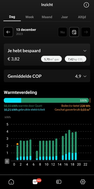

  • Friezin
  • Registratie: November 2023
Stond die berekening COP ook al in de vorige versie?
Dan die altijd gemist 🙃, net als berekening besparing...
Bij mij missen de kleurtjes in de "warmteverdelingbalk" nu wel....
(Edit: Kleurtjes zijn er wel bij week en maand)
Afbeeldingslocatie: https://tweakers.net/i/VP1SjTNtYno1JQXdb7VknXJ3TuA=/x800/filters:strip_icc():strip_exif()/f/image/Eabrja8xEOv4TuTb5k92YbGP.jpg?f=fotoalbum_large
[ Voor 3% gewijzigd door Friezin op 13-12-2023 12:40 ]
ZO-Fryslân, vrijstaande villa (monument) bj.1909, enkelsteens, 200m2, 60m2 vvw/schuim, 12xradiator (2 met heatfan), T6: 21,5°C 24/7, 65×HR+(+), 2xQuatt (11-2023v1&9-2025v1.5), Nefit HR43, 10xSolarEdge, inductie, Quooker, weduwe, imker, klusser, 11 are

  • gcoenen1
  • Registratie: Juni 2022
  • Laatst online: 18-06 17:35
Friezin schreef op woensdag 13 december 2023 @ 12:37:
Bij bij missen de kleurtjes in de horizontale balk om de dag.... dus bij vandaag geen balk, gisteren wel een balk, eergisteren weer geen balk, de dag daarvoor wel.... etc. Lijkt me toch echt een bug. Heb overigens iOS.

  • MacD007
  • Laatst online: 06-06-2025
gcoenen1 schreef op woensdag 13 december 2023 @ 17:11:
Zou iemand eens twee screenshots willen posten om wat voor probleem het hier gaat ? eentje met en eentje zonder die kleurtjes in de horz. balk. Mij is het tenminste nooit opgevallen en gebruik ook IOS. _/-\o_
Quatt WP 4,5 kW - Atag CV ketel - Honeywell T6 - 23 panelen SolarEdge
Ik heb dit via feedback aangemeld, incl. screenshot

  • okijokii
  • Registratie: Oktober 2021
Wat ze (slim?) hebben gedaan bij Quatt, is het verbruik wat heel groot aanwezig was (en waar gebruikers wat zenuwachtig van werden 😉) beter verborgen. Nu zie je de besparingen in één oogopslag en moet je iets meer moeite doen voor het verbruik:
Afbeeldingslocatie: https://tweakers.net/i/X5vrKeEzx92rBBAXZq9LambkWQw=/x800/filters:strip_icc():strip_exif()/f/image/6jvCzEjDp3AbGZZHlldky7mh.jpg?f=fotoalbum_large
2-onder-1-kap 1990 | Enkele Quatt op garagedak | T6 | Intergas Xtreme 36 | vvw beganegrond en badkamer | radiatoren met speedcomforts begane grond en eerste verdieping | Zonnepanelen 3,3 MWh per jaar | HR++

okijokii schreef op woensdag 13 december 2023 @ 20:14:
ze zullen ook veel feedback hebben gehad in de trant van ' wat is een COP' & 'hoe bereken je een COP', getuige de uitleg van de COP sinds deze update
WP: Quatt Mono (v1) + 3kW BUH (DIY), SWW: E-boiler 250L & modulerende PV sturing, gasloos okt'25, PV: 6040 Wp ZW/NO (SE3000H, Enphase IQ8, APsystems), 1x HW PIB 2.7 kWh
  • MacD007
Ik vind de nieuwe lay-out een stap in de verkeerde richting. Ik wil gewoon de oude terug.
[ Voor 27% gewijzigd door MacD007 op 13-12-2023 21:10 ]

  • okijokii
MacD007 schreef op woensdag 13 december 2023 @ 20:56:
Hoezo het verbruik verborgen, dit kun je niet bepaald klein noemen.
Heb je de update al geïnstalleerd?
Dat is dus niet de nieuwe app :)
okijokii schreef op woensdag 13 december 2023 @ 20:57:
Nog niet dus .
[ Voor 16% gewijzigd door charrel op 13-12-2023 21:03 ]

  • Friezin
Ik heb plotseling wel een "gekleurd verbruiksbalkje", eerder niet.
Maar ook nu pas 0,02 gasverbruik.
Dus nu aan het dubben of het door dat gas komt 🫣.
Heb jij ook Android?

  • okijokii
MacD007 schreef op woensdag 13 december 2023 @ 21:33:
Nee, dat was het dus, sorry, maar ik ben eigenlijk helemaal niet blij, dit is een reuze stap de verkeerde kant op.
Dat is precies wat ik bedoelde te zeggen met mijn post, ik heb het ook als feedback teruggeven aan Quatt via de app. Denk niet dat het iets helpt, maar ik denk dat ze minder klachten verwachten nu het stroomverbruik verstopt zit...

okijokii schreef op woensdag 13 december 2023 @ 21:43:
Electriciteits- en gasverbruik zijn toch nog steeds zichtbaar? Gewoon onder het het horizontale 'Warmteverdeling' balkje.
Ik vind het eigenlijk wel prima op deze manier. Overzichtelijker dan het was.
  • okijokii
Friezin schreef op woensdag 13 december 2023 @ 21:37:
Ja, ik heb ook Android. Balkje was en is bij mij altijd wel gekleurd (geweest) :)
okijokii schreef op woensdag 13 december 2023 @ 21:52:
Haha, ja bij mij ook, bij de vorige versie.
In deze versie zag ik eerst dit.
  • gcoenen1
Friezin schreef op woensdag 13 december 2023 @ 22:19:
Ik zie nog steeds dit... een lege balk.
  • MacD007
oke, nieuwe versie geupdated, maar bij mij is de balk gewoon (eigenlijk zo als het ook al was) prima, met kleur te zien. IOS app.
Kan het zijn dat hij de juiste data niet door krijgt en daardoor het gewoon leeg laat (data op nul), dan zou je namelijk (verwacht ik) ook geen kleur balk kunnen zien? (gokje?)
[ Voor 13% gewijzigd door MacD007 op 13-12-2023 23:41 ]

  • Ftjl
  • Laatst online: 11-06-2024
MacD007 schreef op woensdag 13 december 2023 @ 23:39:
IOS: net de update gedaan. indien ik door de historie blader: op sommige dagen is het balkje leeg, op de andere dagen gevuld met de normale kleuren.
Bugje?
  • Friezin
In een eerdere reactie zei ik:
Steeds leeg balkje, totdat ik 0,02 gasverbruik had, toen werd het balkje plotseling wel getoond.
Net alsof de eerste 2 kleuren in de balk getriggerd werden door de 3de kleur die getoond moest worden.
Balk is nu weer leeg, historische dagen zijn er gewoon.
Ow: ook even op telefoon gekeken in oude versie app: die i daar, toont enkel een uitleg van de berekening, met link naar webpagina "insights", geen berekening zoals nu.

gcoenen1 schreef op woensdag 13 december 2023 @ 23:07:
Bij de historie ook?
  • Friezin
Ftjl schreef op woensdag 13 december 2023 @ 23:57:
Bugje?
Zijn de dagen met getoonde balkjes toevallig die dagen waarop je gasverbruik had?

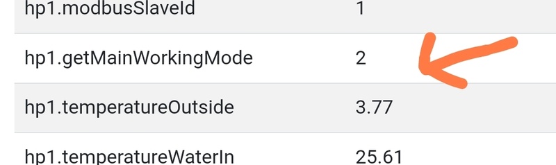

  • okijokii
Friezin schreef op donderdag 14 december 2023 @ 07:06:
Ook Resideo-app is geupdate.
Geeft aan dat het 8,5°C is (mijn postcode) .
Buienradar zegt 3, mijn thermometer zegt 4 en Quatt zegt 3,77.
Wie zal ik geloven 😁
De Resideo lijkt me wat te optimistisch.....
Mijn Quatt geeft ook exact 3,77 aan.... Toeval?
Afbeeldingslocatie: https://tweakers.net/i/4-6iTGNQIoLEeXdkFyEkJz_W8GY=/800x/filters:strip_icc():strip_exif()/f/image/k0VF07cg3cfMwR6Py0uGYVmL.jpg?f=fotoalbum_large
[ Voor 33% gewijzigd door okijokii op 14-12-2023 07:53 ]
  • Friezin
okijokii schreef op donderdag 14 december 2023 @ 07:52:
Dit is Quatt die de temperatuur doorgeeft
In Resideo-app staat temperatuur in de kop
  • okijokii
Friezin schreef op donderdag 14 december 2023 @ 08:09:
Ja, klopt hoor. Resideo zegt bij mij 5 graden
