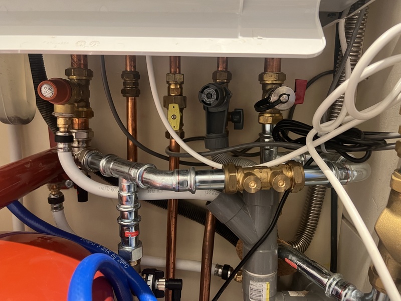

Kun je eens een fotootje maken van de situatie onder de cv ketel? Misschien dat we daar nog iets bijzonders aan zien?

Hoe kan het dat ik wel 800l/uur haal als de CV (intergas, status 0 en enkel otFbChModeActive staat op true) aangaat? Werkt die dan als een soort bypass?
Alleen als de limitatie in de door Quatt geinstalleerde 'bypass' zit waarmee de cv ketel kan overgeslagen worden. De cv ketel pomp wel aan betekend dan dat het water door de cv ketel gaat ipv door de 'cv ketel bypass'. Bij mij zitten er op dit stuk 2 (inbus) schroeven op. Weet iemand (@MacD007 bijv?) wat deze doen? Afsluiters lijkt me het meest logisch, maar zo zien ze er niet echt uit naar mijn idee. (en waarom zouden er dan 2 op zitten?)

eigenlijk is dat stukje leiding geen bypass maar een terugslagklep, hier door kan er wel het water vanuit de warmtepomp richting je verwarmingssysteem lopen, maar vanuit de cv nooit richting de warmtepomp (uitlaat warmtepomp).
even een foto van mijn eigen situatie met de verschillende stromingsrichtingen aangegeven.
Afbeeldingslocatie: https://tweakers.net/i/D_TGOZntIb1tC1Yj1EYypJYYSKs=/800x/filters:strip_icc():strip_exif()/f/image/FoPKZeH3MWt2xa9pwLAtLn4s.jpg?f=fotoalbum_large
Deze twee aansluitpunten zijn er voor om een controle voor de goede werking van de terugslagklep te kunnen uitvoeren zonder dat je vooraf de klep moet gaan verwijderen.
dit youtube filmpje (wel een ander merk, meer soortgelijke uitvoering) legt dat ook begrijpbaar uit. https://www.youtube.com/watch?v=HJpuesZ4FsM

Quatt WP 4,5 kW - Atag CV ketel - Honeywell T6 - 23 panelen SolarEdge
  • Gamepc
  • Laatst online: 22:49
MacD007 schreef op zaterdag 23 september 2023 @ 10:26:
Wederom dank voor de uitleg!
Heb nu de cv pomp op continu staan, flow is nu 800l/uur. Merk dat de Quatt wel een stuk sneller aangaat dan hiervoor. Enkel als ik sww vraag zakt de flow naar 700l/uur.
Idd beetje een houtje touwtje oplossing, zal de situatie aan Quatt voorleggen, kan het zijn dat de terugslagklep defect is en of wellicht vervuild?
Maar goed om te weten dat ondanks alle smalle leidingen en knijpende kranen die 800l/uur wel gewoon gehaald kan worden.
Hieronder nog een foto van de situatie, tis allemaal erg krap:

  • medu80
  • Laatst online: 21:34
Rowwan schreef op zondag 24 september 2023 @ 21:28:
Het mag voor jou misschien logisch zijn, voor veel mensen is het dat niet. Ik laat experts een warmtepomp installeren, omdat ik er zelf geen verstand van heb.
Ik heb bepaalde verwachtingen van zo'n bedrijf, en dat is op zn minst dat ze mijn werkende installatie ook werkend achter laten. Of verwacht ik nu te veel?
Ik heb een natuurstenen vloer, denk niet dat die blij is met 50 graden.

hoakz schreef op zondag 24 september 2023 @ 17:41:
Dus ik zou de huidige pompschakelaar met 3 standen nu moeten ontkoppelen?
Staat nu op stand 1, dat was altijd voldoende voor de cv-ketel..
Deze pompschakelaar zit in de vloerverwarming unit.... niet een losse stekker
Of is stand 3 gelijk aan vol open?
(Mijn Quatt moet nog geplaatst worden, zoals ze zelf zeggen binnen 4 week)
Een foto zegt meer als tja, je begrijpt wat ik bedoel...
  • Rowwan
  • Laatst online: 21:54
@medu80 , ik waardeer je reactie, en je uitleg... maar bij de uitleg dat "Quatt een glazen geen glazen bol heeft" ga je mijns inziens toch echt te kort door de bocht.
Als ze vertrekken hoort de installatie gewoon werkend te worden opgeleverd. Als je zelf daarna nog dingen moet gaan uitzoeken en aanpassen, of zelfs "even een kabeltje wisselen", dan doen ze het gewoon niet goed. Dat gaat voor de bulk van de mensen niet werken

Rowwan schreef op zondag 24 september 2023 @ 15:12:
Dit is een foto van tijdens montage. Quatt is hier nog niet volledig aangesloten. Het gaat om de thermostaat helemaal links op de foto (klein stukje te zien)
De aanvoer (voor de pomp) was heet/warm maar de vloerverwarming zelf voelde gewoon koud.
Inmiddels contact gehad met Quatt. De temp van de vv thermostaat stond inderdaad veel te hoog, en de pomp van de vv moest inderdaad continue draaien. Nu werkt het echter nog niet, omdat de Intergas ketel ook een externe 2-weg klep heeft. Deze klep blokkeert de flow als er geen warmtevraag vanuit de ketel is. Dit wordt dus het volgende issue. Ben benieuwd wat Quatt hier gaat suggerereren. Dit lijkt me lastiger op te lossen.

Rowwan schreef op dinsdag 26 september 2023 @ 08:07:
even een stomme vraag, waar zit bij jou die externe 2-weg klep en welke functie heeft deze. Anders een bypass maken bij die klep.

MacD007 schreef op dinsdag 26 september 2023 @ 10:05:
Afbeeldingslocatie: https://tweakers.net/i/31vELEkNArsULTgq79YHB6DnJow=/234x176/filters:strip_icc():strip_exif()/f/image/zCgZIFc7qI7ob2LwHVs4Urnw.jpg?f=fotoalbum_medium
2-wegklep zit op de retour van de vv. Functie schijnt gerelateerd te zijn aan het ontbreken van een 3-wegklep IN de CV. (bron: https://www.feikencv.nl/v...0gaan%20branden%20op%20cv. of Tweewegklep Intergas vloerverwarming)

Rowwan schreef op dinsdag 26 september 2023 @ 10:24:
In de aanvoer zit nu een drukverschilregelaar dus de tweewegklep kan vervallen. Als je niet wil sleutelen haal je de motor eraf, kwartslag draaien en eraf trekken en het stekkertje verwijderen.

Gerardwaz schreef op dinsdag 26 september 2023 @ 13:54:
Dat is een antwoord waar ik wel blij van wordt :). Als ik het goed begrepen heb is de klep een normally closed klep, dus verwijderen zal niet zomaar lukken. Hij schijnt wel een handmatige stand te hebben, dus dat ga ik eerst maar eens proberen.

Rowwan schreef op dinsdag 26 september 2023 @ 14:01:
De kop kan er gewoon af en dan staat hij volgens mij open.

Gerardwaz schreef op dinsdag 26 september 2023 @ 14:20:
Je hebt gelijk, als de klep open is dan de stroom eraf halen dan blijft hij open staan.
