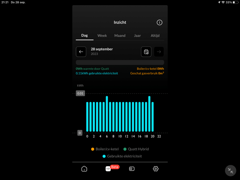

Ik vind het standby verbruik nog wel hoog van de Quatt... 2x 5 watt constant bij een 8kw opstelling, plus wat de CiC nog doet. Dat is toch ff 90 kwh per jaar.
sja het trekt allemaal...

geerttttt schreef op woensdag 27 september 2023 @ 13:54:
Heb je wel eens gemeten wat het verbruik van een cv ketel is? Die elektronica heeft ook stroom nodig. Ik denk dat jou router meer verbruikt en die staat echt ook 24/7 aan. Deze zal zeker gemiddeld 1-1,5A trekken.
Een ATAG i34 cv ketel verbruikt conform de specs ook al circa 60 kWh.
Wat een cic verbruikt weet ik niet, door daar een slimme meter tussen te plaatsen weet je meer. Verwacht dat dit ook rond de 5-10 W zal zijn.
Mijn sluipverbruik in het huis is een veelvoud daarvan, de zonnepanelen (zelfs in de winter) kunnen dat echter met gemak aan.
Vind je het nog steeds te hoog, gewoon je tv een kwartier eerder (per dag) uitzetten, heb je het ook weer mooi gecompenseerd O-) _O-

Net versie 1.5.0 van Quatt geïnstalleerd. Geeft nu ook (in beta) info over verbruik. Ik zie alleen dat mijn Energy meter meer stroomverbruik aangeeft dan Quatt. Is er iemand die dat ook heeft? Overigens staat er nu nog maar van een paar dagen data in. De rest moet nog volgen in de komende weken. Ziet er netjes uit.
Ik heb al feedback gegeven via de app.
NH, vrijstaand, 182 m2 incl verw garage, 1 Quatt met T87M2018 thermostaat, alles OT, duurzaam in Quatt app aan met echte tarieven, HRE 36/30, 4950 wp panelen, vvw beneden met HR++, radiatoren boven, de koffie nog steeds op z’n Italiaans.

pietjm schreef op donderdag 28 september 2023 @ 20:44:
Hoe heb je de bèta?
WP: Quatt Mono (v1) + 3kW BUH (DIY) & OpenQuatt, SWW: E-boiler 250L & PV sturing, gasloos okt'25, PV: 6040 Wp (SE3000H/IQ8/APsystems), Indevolt SolidFlex 3000AC (5.4kWh)
  • pietjm
  • Registratie: April 2020
  • Laatst online: 09:41
Zit in de update van de app.
Afbeeldingslocatie: https://tweakers.net/i/PSyq1upeEZiESGHd8NLaJKUKHpQ=/800x/filters:strip_exif()/f/image/Z2tW40g3p8FHf40zBbcgeM9t.png?f=fotoalbum_large
Afbeeldingslocatie: https://tweakers.net/i/JBdbfDYjydkG9Q6Cb6olUrlUR50=/800x/filters:strip_exif()/f/image/Q2eVHokvAG1cR9jjm1ej7Hkx.png?f=fotoalbum_large
[ Voor 65% gewijzigd door pietjm op 28-09-2023 21:23 ]

Voor ios is er nog geen update naar 1.5.0, de versie 1.4.0 was de laatste. Mogelijk dat door de controle bij Apple de update iets later komt.
Quatt WP 4,5 kW - Atag CV ketel - Honeywell T6 - 23 panelen SolarEdge
Nee, bij mij geeft Quatt iets meer (een % of 5) aan dan mijn Energy meter.

Flesym schreef op donderdag 28 september 2023 @ 22:20:
Mijn energymeter: fluctueert tussen 4,7-4,9W, Quatt: constant op 5,15W.
Ik heb een foutje gemaakt. Dom, dom. Het verschil is inderdaad minimaal.
Heb beta-insights wel op ipad, maar nog niet op android telefoon. Quatt: gemiddeld 5W met 3-4uren per dag met mini-piekjes van +1W. Homewizard socket steady ~4,2W. Afrondingsdingetje wellicht.
Op 28sep om 12uur iets vreemder: Quatt heeft dipje -1W maar Homewizard juist piekje +5W.
(Als de afwijkingen incidenteel 5W blijven, dan vind ik het prima natuurlijk.)

  • NIB0R
  • Laatst online: 05:52
Mijn app is zojuist geüpdatet. Heb nu een mooi inzichts pagina beschikbaar. Heb alleen de quatt nog niet aan hoeven hebben. :p
Afbeeldingslocatie: https://tweakers.net/i/0RqH2k_Cvi9bnrL6WITg19G8r0A=/x800/filters:strip_icc():strip_exif()/f/image/XLZSec7bpQ1xYqXAbJXQPwB1.jpg?f=fotoalbum_large

NIB0R schreef op vrijdag 29 september 2023 @ 17:35:
Super, echter zou je erbij kunnen zetten of dit Android of Apple IOS is, alvast bedankt. _/-\o_

MacD007 schreef op vrijdag 29 september 2023 @ 17:37:
Android, dat zie je toch zo ;) Hier ook de app net kunnen updaten ( android) :)
Exact dezelfde grafiek hier
Heb gelijk feedback gedeeld dat ik COP mis en die 'deel besparingen' wel erg aanwezig vind..
