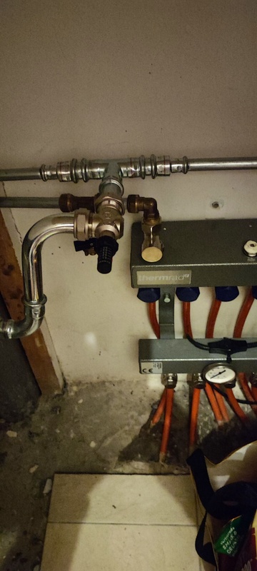

Heb een intergas met een twee weg klep ook. Bij intake werd direct gezegd dat gaat niet werken met zo’n klep. Moest er tussen uit.
Echter monteur die quatt kwam plaatsen gaf aan dat die rustig kon blijven zitten.
Hier ook dezelfde Intergas ketel en tijdens de intake is er besproken en afgesproken dat ik zelf zorg zou dragen om de twee weg klep te verwijderen voordat de Quatt geplaats zou worden Deze is dan ook ergens begin mei geplaats. Aangezien die nog niet of nauwelijks gebruikt is kan ik vrij weinig zeggen hoe deze werkt.
Wel hebben we van te voren ook de Intergas ketel op max 35 graden gezet voor de verwarming.

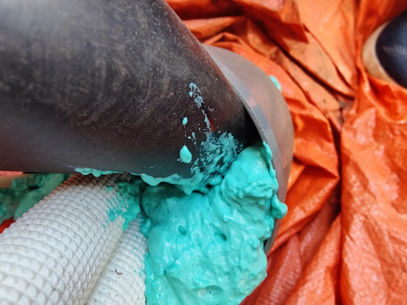

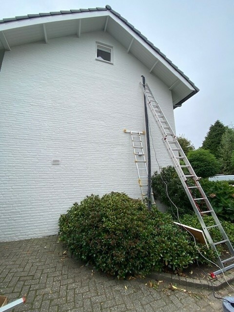

Afbeeldingslocatie: https://tweakers.net/i/xS70oCdVlw406Dx3xav65fgNHJM=/800x/filters:strip_icc():strip_exif()/f/image/EmpxzmVeihrsVQaxBOX1Eh7s.jpg?f=fotoalbum_large
Afbeeldingslocatie: https://tweakers.net/i/pzXVPv18vKpNjmS3OvVKBtgvRqw=/x800/filters:strip_icc():strip_exif()/f/image/y8vsiORKprYKsPfls9rdUnOR.jpg?f=fotoalbum_large
Hier vandaag de buis die naar buiten loopt maar eens dicht en waterdicht gemaakt. Ik had tot op heden nog er een zeil overheen liggen. Nu eerst met 2K montageschuim het volgespoten aan de buitenkant, daarna toen het redelijk hard was afgesneden en ingedrukt en toen een laag aquaswell er overheen gesmeerd tot in alle kiertjes...
De buis heeft al een 45 graden stuk op het eind, dus het is al geen loodrecht stuk.
Aan de binnenkant gewoon met normale vulpur dicht gemaakt, meer voor de zekerheid.
Hopen dat het zo goed zit. Wat druppels in de kruipruimte is ook niet zo erg lijkt me, maar het moet geen open verbinding zijn... :)

Maar je hebt er nu dus wel tussen uit?
Ik merk trouwens geen verschil met of zonder klep. Komt maar 25 graden in de vloerverwarmings verdeler. Ongeacht welke stand ik de thermostaat zet. En met de 2 weg klep open of dicht.
Ook zie ik dat de quatt ook masr 33 graden temp geeft heeft en 600 liter flow 🙈
Geen idee wat ik nu daar aan moet passen om voldoende warmte te krijgen in de winter.

Het is geen cv ketel. Een warmtepomp draait langer en dan is vaak 33 voldoende.

Pascall_1 schreef op zaterdag 30 september 2023 @ 16:58:
Ja, deze heb ik laten verwijderen voordat de Quatt geinstalleerd werd..

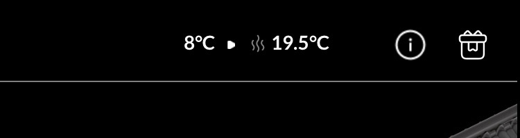

Rowwan schreef op zondag 1 oktober 2023 @ 10:26:
Staat toch gewoon bovenin de app (Android)? Huidige temperatuur en setpoint.
Afbeeldingslocatie: https://tweakers.net/i/gKUDCh0Bu-4J2DctVOxuqsK6Ry8=/x800/filters:strip_icc():strip_exif()/f/image/udUdWuHhZ38sDNCIFV6XhFgh.jpg?f=fotoalbum_large
Niet bij mij (Evohome).
En dat kan ik me ook goed voorstellen want je hebt meerdere zones. Ook in de CIC lijkt een dummy waarde te staan (20) en zie je vooral de temperatuur van het water.

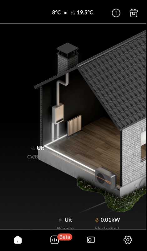

  • MacD007
  • Laatst online: 06-06-2025
charrel schreef op vrijdag 29 september 2023 @ 17:40:
Android, dat zie je toch zo ;) Hier ook de app net kunnen updaten ( android) :)
Wat een antwoord, blijkbaar met het verkeerde been uit je bed gestapt, uit mijn vraag had je kunnen duiden dat ik dat dus niet zag, ik heb ook geen Android. :?
Een wat vriendelijke toon zou je niet misstaan, maar dat terzijde.
Overigens is ook bij IOS de nieuwe versie beschikbaar. _/-\o_

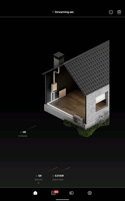

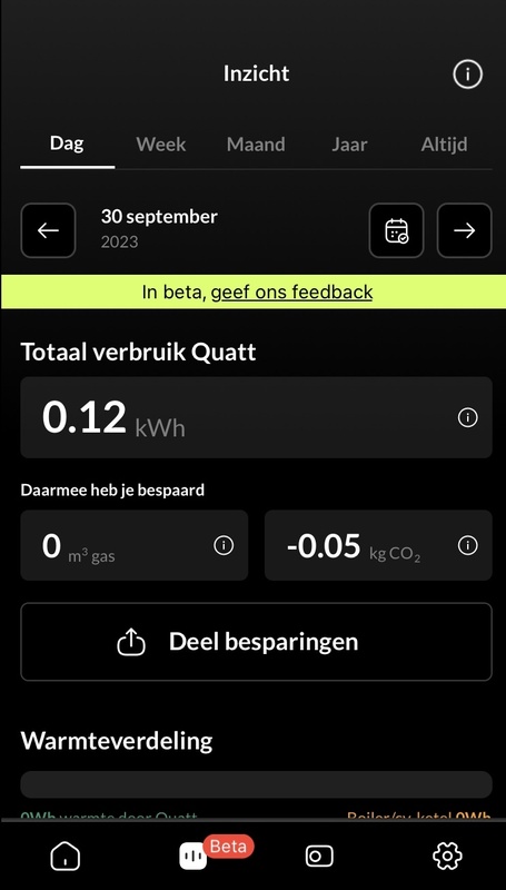

Afbeeldingslocatie: https://tweakers.net/i/02F9PEjrafDZfIY4iZUuq9Xgfhg=/x800/filters:strip_icc():strip_exif()/f/image/ikeDadYZgb41BpzE7UQ6LOGy.jpg?f=fotoalbum_large
Overigens valt mij wel is op in het nieuwe beta scherm
Daar wordt ondanks er geen gasverbruik wordt aangegeven er wel een co2 reductie wordt vermeld, vind ik eigenlijk wel vreemd, vooral dat de app geen directe toegang tot het echte gasverbruik heeft (via de slimme meter).
Quatt zou er mogelijk wel goed aan doen om te kijken of een samenwerking met bv homewizzard mogelijk is en dat via een api het mogelijk zou kunnen zijn om de Quatt gegevens ook in homewizzard app zichtbaar te krijgen net wat zij gedaan hebben met de diverse pv merken waar een directe koppeling is gemaakt.
Afbeeldingslocatie: https://tweakers.net/i/jPiH7_HQQLlKuAkY5af35qzPFyk=/x800/filters:strip_icc():strip_exif()/f/image/bcIIRUChu7VNX2UpkRvRt4Tk.jpg?f=fotoalbum_large
[ Voor 57% gewijzigd door MacD007 op 01-10-2023 11:34 ]

  • gcoenen1
  • Registratie: Juni 2022
  • Laatst online: 18-06 17:35
MacD007 schreef op zondag 1 oktober 2023 @ 11:19:
Goedemorgen, hij geeft een negatieve CO2-reductie aan. Dat betekent dat je CO2 hebt verbruikt (in dit geval elektriciteit) en niet hebt bespaard. Dus de getoonde waarde is mijns inziens correct.
Overigens een heel goed voorstel om de Quatt op te nemen in de HomeWizard. :)

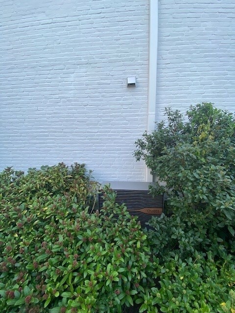

  • rvdgaag
  • Registratie: December 2015
  • Laatst online: 15-08 15:37

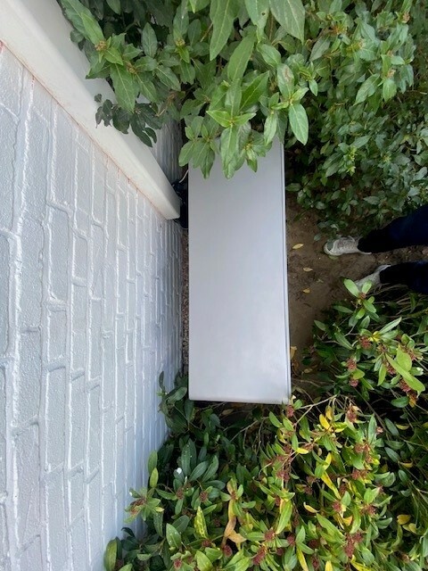

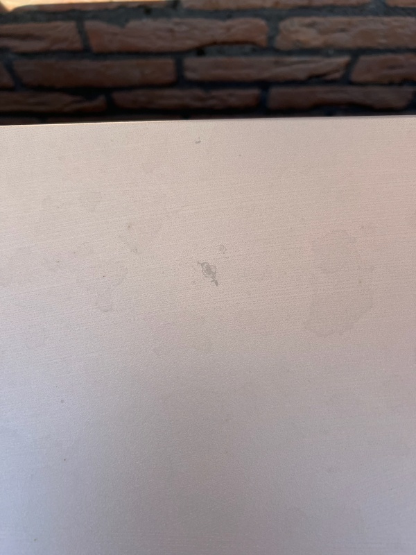

De deksel van de Quatt behuizing (bovenop) begint bij mij lakproblemen te vertonen (staat nu 4 maanden).
Meer mensen die hier last van hebben ??
Afbeeldingslocatie: https://tweakers.net/i/8slsy_mRbi4qoHm6zUL9m9lkTco=/x800/filters:strip_icc():strip_exif()/f/image/sL9z2HctkBKFP3P1flkPk057.jpg?f=fotoalbum_large
Afbeeldingslocatie: https://tweakers.net/i/XYz8m0NNu2Y3kQmJmqOJVDmuEKg=/800x/filters:strip_icc():strip_exif()/f/image/qMj6eZQsJydRLeeYIImrBEZV.jpg?f=fotoalbum_large
[ Voor 72% gewijzigd door rvdgaag op 01-10-2023 14:23 ]

  • MacD007
rvdgaag schreef op zondag 1 oktober 2023 @ 14:20:
Dat was met de eerste versie ook zo, daar waren ze mee bezig om deze om te ruilen, mogelijk dat jij ook nog een front uit de eerste serie hebt, anders hebben ze het probleem nog niet onder controle. Ik zou een ticket aan gaan maken. Dan kan Quatt dat netjes oppakken.
Quatt WP 4,5 kW - Atag CV ketel - Honeywell T6 - 23 panelen SolarEdge
  • rvdgaag
MacD007 schreef op zondag 1 oktober 2023 @ 14:23:
Lees even wat ik schrijf aub, ik heb het over de deksel bovenop de Quatt (de fysieke behuizing). Dat van de front weet ik al, zit ik ook te wachten op een nieuwe.
Deye 12kW Hybrid, 10,6 kW peak solar, 62,4 kWH Seplos batteries, Panasonic K-series 5kW all-electric heatpump
  • MacD007
rvdgaag schreef op zondag 1 oktober 2023 @ 14:24:
Sorry, verkeerd gelezen, het probleem met de cover was namelijk ook aan de bovenkant. Als het deksel, dus de behuizing ook al problemen veroorzaakt is dat dus wel een wat groter probleem, heb je ook de onderkant bekeken, mn de binnenkant van de onderkant, omdat deze ook behoorlijk vochtig kan worden.
Zou je mogelijk een foto die meer van de zijkant is genomen kunnen plaatsen?.op de huidige foto is het lastig te zien, alvast bedankt.
Wat ik op de eerste foto zo zag lijkt het wel op Putcorrosie, wat helaas, zeker gezien de korte tijd, op een slechte conservering duid. Woon je toevallig in een kustprovincie?
Wat kun je er tegen doen, als je er nog goed bij kunt komen zou je een goede bescherming bv een autowas er op kunnen brengen. Dat gaat natuurlijk alleen voor de boven en zijkanten. Dit moet je natuurlijk wel ieder jaar opnieuw gaan doen. Als je al iets ziet kun je echter beter eerst het voorleggen aan Quatt.
[ Voor 30% gewijzigd door MacD007 op 01-10-2023 14:51 ]
  • rvdgaag
MacD007 schreef op zondag 1 oktober 2023 @ 14:29:
De binnenkant is brandschoon, net de behuizing geopend, ook de zijkanten zijn netjes. Het lijkt inderdaad beginnende putcorrosie.
Ok, woon net boven Rotterdam dus 25 km van de kust maar door de ZW wind 80 procent van het jaar is corrosie wel een dingetje hier.

  • Toby-Wan
  • Registratie: Augustus 2018
  • Laatst online: 21:41
1. Je hebt nu negatieve CO2 besparing omdat je Quatt nu standby verbruik heeft en nog geen gas bespaard heeft.
2. Het aantal bepaarde m3 gas is gewoon aantal gegenereerde kWh warmte/8.8
3. Hoeveelheid bespaard CO2 volgt gewoon uit besparing van gas (=scheikunde) gecorrigeerd voor extra gemeten elekraverbruik (waardoor ie nu negatief is)
4. Koppeling met Homewizard is leuk bedacht, maar hoe ga je gasverbruik voor verwarming onderscheiden met warm water en/of koken. Daarnaast is co2 reductie gekoppeld aan een besparing (!) van gas en hier weet Homewizard ook niks van, het huidige verbruik heeft daar geen inzicht in
[ Voor 6% gewijzigd door Toby-Wan op 01-10-2023 15:56 ]
WP: Quatt Mono (v1) + 3kW BUH (DIY), SWW: E-boiler 250L & modulerende PV sturing, gasloos okt'25, PV: 6040 Wp ZW/NO (SE3000H, Enphase IQ8, APsystems), 1x HW PIB 2.7 kWh
  • medu80
  • Laatst online: 21:19
Nee. Staat helaas niet gewoon bovenin.
  • MacD007
Toby-Wan schreef op zondag 1 oktober 2023 @ 15:54:
Snap ik, echter dat is dus geen besparing, het stand-by co2 verbruik, gebaseerd uit het pure stroomverbruik, zou je dus er ook gewoon uit filteren. Namelijk als dat bv pure zonnestroom is heb je daarmee dus geen co2 mee opgewekt.
Klopt ook, dus daarmee heb je, zeker gezien als je ook nog het werkelijke gasverbruik weet, een nauwkeurige benadering van de werkelijke co2 besparing. Het co2 aspect van de stroom maar even buiten beschouwing gelaten.
Snap ik, alleen wil je daar eigenlijk iets anders mee uitdrukken, namelijk hoeveel co2 uitstoot je hiermee hebt voorkomen als je dit met een gas cv had verwarmd, ook hier even het co2 aandeel van de productie van de stroom even buiten beschouwing gelaten.
Wil je dat dus ook berekenen moet Quatt weten of en hoeveel aandeel zonnestroom je voor de warmtepomp gebruikt ( is je overproductie gelijk of groter dan het (jaar) verbruik van de warmtepomp heb je dus 100% zonnestroom en dus geen co2 stroomproductie aandeel, heb je minder zou je dat in stappen (bv elke 10%) kunnen bepalen, dit is redelijk simpel te berekenen omdat min. jaarlijks deze cijfers bekend worden gemaakt. (Zou je dus in een jaarlijkse update kunnen aanpassen (het beste buiten het stook seizoen).
Via de cic weet wanneer deze ipv de warmtepomp de cv (mede) gaat gebruiken, dus ook in welke tijd de cv aanstaat, is wat lastiger, maar zou wel beschikbaar moeten zijn. O-)
  • MacD007
medu80 schreef op zondag 1 oktober 2023 @ 16:03:
Wat ik zo uit de diverse post lees, staat het er soms wel en soms niet, ook afhankelijk welke thermostaat je hebt.
Ik zelf heb de app (versie 1.5.0) op een iPhone cq iPad en een T6 thermostaat, daar staat deze info er dus wel.
Zie foto, eerst setpoint en de werkelijke kamer temperatuur.
Reactie op 4: ook als de CV ketel tegelijk met de Quatt draait kan berekend worden wat het verwarmingsvermogen van elk is:
Er zijn 3 temperaturen beschikbaar:
1. Quatt TemperatuurIn,
2. Quatt TemperatuurUit en de
3. flowmeter temperatuur
en
4. de flowmeter flow.
Aangezien de Quatt en de CV ketel hydraulisch in serie staan:
- Het verwarmingsvermogen van de Quatt worden berekend uit (QTempUit - QTempIn) x flow en de
- bijdrage verwarmingsvermogen van de CV ketel uit (Tempflowmeter - QTempUit ) x flow
Verder kan het rendement van een moderne condenserende ketel redelijk nauwkeurig bepaald worden uit de aanvoer temperatuur van de ketel (= Quatt TemperatuurUit), zijn wel tabellen te vinden. Hierdoor weet je redelijk nauwkeurig gasverbruik van de ketel voor verwarming..
En je kunt deze ook calibreren met gegevens van je gasmeter over een periode dat je zeker weet dat je geen ander gasverbruik hebt dan voor verwarming.
[ Voor 4% gewijzigd door MWink op 01-10-2023 17:22 ]
en
Ja dit is allemaal informatie die Quatt uit zijn eigen data haalt, maar een koppeling met HW (als voorgesteld door MacD007) voegt in die zin weinig toe mijn inziens. Nagenoeg alle benodigde data kan Quatt uit zijn eigen data halen
Ik heb zoiets ook wel bij mij gezien, maar ik ging er vanuit dat het gewoon van regenplassen was, en dat het wel schoon te maken zou zijn. Heb niet geprobeerd het schoon te maken vooralsnog verder...
Zelfde hier, ook wel wat vlekjes in de lak.
Vooralsnog niets mee gedaan, heel erg valt het ook niet op. Zo lang het toonbaar is en niet roest is het mij ook wel prima.
Front cover begint ook alweer af te bladeren op het bekende randje. Ook denk ik dat mijn V1 cover qua verdere afwerking aan de voorkant netter was dan de 'nieuwe' die ik heb gekregen.
Ik meld hem nog wel een keer aan, mocht het probleem voor de derde keer voorkomen, dan ga ik zelf wel eens met een goede primer en een penseel aan de gang.

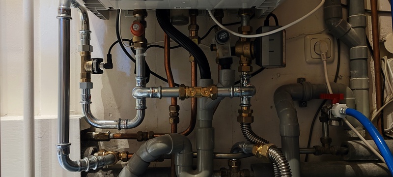

  • okijokii
  • Registratie: Oktober 2021
Geldt dit voor iedere Intergas ketel? Ik heb intergas xtreme 36 icm vloerverwarming
[ Voor 14% gewijzigd door okijokii op 02-10-2023 22:32 ]
2-onder-1-kap 1990 | Enkele Quatt op garagedak | T6 | Intergas Xtreme 36 | vvw beganegrond en badkamer | radiatoren met speedcomforts begane grond en eerste verdieping | Zonnepanelen 3,3 MWh per jaar | HR++
  • Gerardwaz
  • Registratie: Oktober 2020
  • Laatst online: 15-08 18:00
okijokii schreef op maandag 2 oktober 2023 @ 22:31:
Voor de xtreme 36 wel.
N.H. twee onder een kap aan de kust bj 1928. Quatt Duo,14 radiatoren waarvan 3 in de garage, 1 convectorput en vloerverwarming begane grond. Alles draait volledig mee. Intergas Xtreme 36 en Tado v3+. Zonnepanelen 3850 wp SolarEdge.
  • okijokii
Ik ben een leek op dit gebied. Hoe kan ik checken of het door de monteurs goed is geïnstalleerd?
  • Gerardwaz
okijokii schreef op maandag 2 oktober 2023 @ 22:35:
Als je geen tweewegklep hebt is er direct onder de aanvoer van de ketel een drukverschilregelaar gemonteerd.

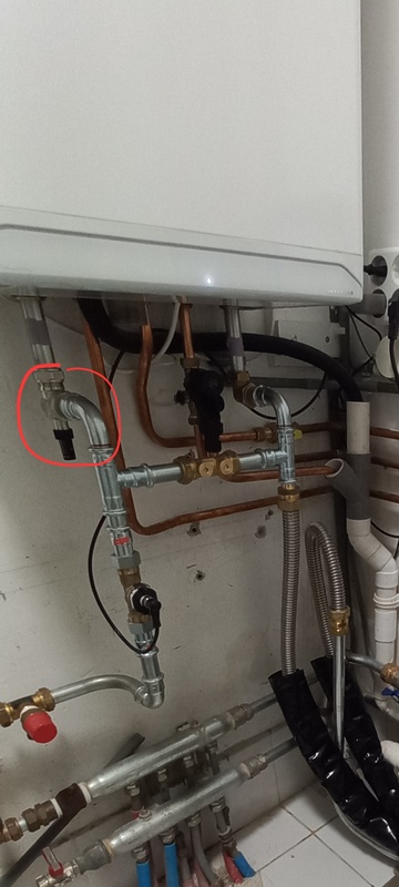

  • okijokii
Gerardwaz schreef op maandag 2 oktober 2023 @ 22:37:
Afbeeldingslocatie: https://tweakers.net/i/qm4o4GndnocSJXB_O58tMHrKnoA=/x800/filters:strip_icc():strip_exif()/f/image/AfU4rvjlX1qqvAPdfIYL12KY.jpg?f=fotoalbum_large
Is dat op deze foto te zien?
  • Gerardwaz
Nee even een foto maken van de aansluitingen direct onder de ketel.
  • medu80
@okijokii waarom moet dit beoordeeld worden, werkt er iets niet?
  • okijokii
medu80 schreef op maandag 2 oktober 2023 @ 23:06:
Nog nooit getest, verwarming is nog niet aan geweest, maar weet het liever direct, zodat er iets aan gedaan kan worden. Of is dat niet logisch?
  • Trumpske
  • Laatst online: 12-08 10:01
Pascall_1 schreef op maandag 2 oktober 2023 @ 20:36:
Vandaag bericht terug gehad van quatt. 2 dagen reactie best netjes na ticket aangemaakt te hebben. Ivm vraag over de klep die bij mij dus nog wel er zit. Reactie quatt was:
Precies tegenovergestelde wat hier dus gezegd word , wie weet wat nu te doen. Wel of niet de klep verwijderen
Dit is wat ik in mijn technical rapport had staan:
We discussed about the zone system and 3 way valve:
We agreed that the client will remove the 3 way valve and it will act as a single zone system
There are 10 kinds of people; those who can count binary and those who can't
  • okijokii
Gerardwaz schreef op maandag 2 oktober 2023 @ 22:50:
Doe ik vanavond wanneer ik thuis ben. Bedankt dat je even mee wil kijken

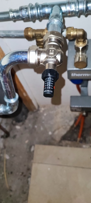

  • Toby-Wan
okijokii schreef op dinsdag 3 oktober 2023 @ 08:49:
Druk verschilklep in rode cirkel, deze moet je hebben als je geen tweewegklep direct onder de ketel hebt
Afbeeldingslocatie: https://tweakers.net/i/X8_07XWeZ0y3PziERzpIgxlLwj4=/x800/filters:strip_icc():strip_exif()/f/image/CLQ59ThPEv2bjIJ4RB8rU66j.jpg?f=fotoalbum_large
Precies, door CO2 uitstoot van elektriciteit krijg geen besparing, daarom staat er een - teken voor.
Je wilt je CO2-verbruik graag salderen over het jaar, net zoals je met elektriciteitstarieven nu nog mag? Dat vind ik wel een vreemde benadering. Als je Quatt aan is ('s nachts, dagen met weinig zonuren), heb je vaak maar weinig stroom over, en moet meestal ergens een gasketel aan om de stroom te maken. Dus je moet wel CO2 uitstoot rekenen. Hoeveel? Als je de CO2-uitstoot van de gemiddelde Nederlandse stroommix in een jaar neemt, ben je al heel vriendelijk voor jezelf, denk ik, want daar zit best veel zon in en ook veel wind. Over 10 jaar is deze wel een stuk lager geworden, dus je Quatt wordt steeds beter in CO2 besparen!
WP: Quatt 4,5kW hybride monoblock op garagedak, T6, radiatoren met 25gr Speedcomforts. PV: 15x 320Wp ZZO, PhonosolarMWT met SolarEdge optimizers en 5000H omvormer. EV: Polestar2 en Enyaq60, laadpunt Volt Time Source 2s
  • Toby-Wan
SBL schreef op dinsdag 3 oktober 2023 @ 12:51:
Indicatie van CO2 besparing is leuke gimmick en niets anders. Heb liever dat ze ontwikkelingstijd steken in de all-electric module & slimmer maken van de CIC dan de bespaarde CO2 nauwkeuriger krijgen door een Homewizard koppeling..

  • okijokii
Afbeeldingslocatie: https://tweakers.net/i/xrLz7Aut6rtuaR7M20Efd5wZnP0=/800x/filters:strip_icc():strip_exif()/f/image/F0AimbCDUW9YRbKXMhnUJi2H.jpg?f=fotoalbum_large
Afbeeldingslocatie: https://tweakers.net/i/Te10g7i124vTFrxv7HB58oM40LQ=/x800/filters:strip_icc():strip_exif()/f/image/XaCrK5ERMUPZefNljKGkvEro.jpg?f=fotoalbum_large
Afbeeldingslocatie: https://tweakers.net/i/RnlY1rKV0cj3B0zvI0760lmchUA=/x800/filters:strip_icc():strip_exif()/f/image/oHCff9m7ALevKKSywh6GWP3c.jpg?f=fotoalbum_large
Dit zie ik onder de ketel. Ik heb wel een bypass bij de vloerverwarming, maar dat is vast iets anders (al lijkt het wel veel op dat ding in de rode cirkel 😇)
  • Gerardwaz
okijokii schreef op dinsdag 3 oktober 2023 @ 20:02:
Prima in orde zo, tweewegklep onder de ketel zit de doorstroming niet in de weg en voorkomt ongewenste stromingen. Dat die andere veel op die in dat cirkeltje lijkt dat klopt maar nu als functie van bypass.

Gerardwaz schreef op dinsdag 3 oktober 2023 @ 21:24:
Hartelijk bedankt voor het meekijken!

  • Pascall_1
  • Laatst online: 12-04 21:15
Gerardwaz schreef op maandag 2 oktober 2023 @ 21:23:
Als de klep direct onder de ketel zit blijft hij zitten. Plaats anders even een foto.
Ik vermoed dat die idd op een plek zit waar je dus geen last ervan moet hebben toch? En hij dus niet verwijderd hoeft te worden Afbeeldingslocatie: https://tweakers.net/i/4NIhwjfV5MIT8wALVkO8-wZ8YPc=/x800/filters:strip_icc():strip_exif()/f/image/kmwLLBGUlpg05nu6PrGqq2H0.jpg?f=fotoalbum_large
  • Toby-Wan
Pascall_1 schreef op dinsdag 3 oktober 2023 @ 22:28:
Ik vermoed dat die idd op een plek zit waar je dus geen last ervan moet hebben toch? En hij dus niet verwijderd hoeft te worden [Afbeelding]
Zo zit ie goed inderdaad, want hij sluit de ketel af van het verwarmingssysteem.
Wel beetje minder dat de vuilafscheider in de aanvoer zit ipv de retour, enig vuil uit radiatoren kan nu alsnog in de WP belanden. Al is iets beter dan niks wanneer het niet anders kan
[ Voor 3% gewijzigd door Toby-Wan op 03-10-2023 23:13 ]

  • Gerardwaz
Toby-Wan schreef op dinsdag 3 oktober 2023 @ 23:13:
Dit is een combinatie vuil/luchtafscheider, het advies is deze in het hete deel van de installatie te plaatsen dus in de aanvoer.

  • Toby-Wan
Gerardwaz schreef op dinsdag 3 oktober 2023 @ 23:26:
Advies voor microbel ontluchter is in principe inderdaad de aanvoer en advies voor vuilafscheider is eigenlijk in de retour zodat enige 'rotzooi' uit radiatoren/afgifte wordt afgevangen voordat het de pomp en andere gevoelige componenten kan bereiken.
Nu speelt het probleem van microbellen vooral bij hogere temperaturen (van CV ketel)
Omdat een warmtepomp op veel lagere temperaturen stookt dan een CV ketel is het ontstaan van microbellen veel minder aan de orde en speelt, naar mijn mening, de vuilafscheider en wat belangrijkere rol met name wanneer je (veel) radiatoren hebt.

  • MacD007
Toby-Wan schreef op woensdag 4 oktober 2023 @ 08:16:
Wat hier bv wel gedaan zou kunnen worden is bij de invoer (richting) Quatt een solitaire vuilvanger te plaatsen, kosten circa 100-150 euro. Ik vrees dat een defecte pomp een heel stuk duurder is. _/-\o_

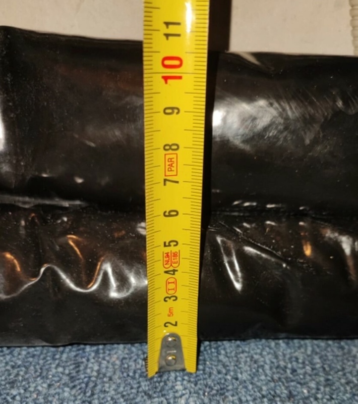

patrickvdhart schreef op dinsdag 3 oktober 2023 @ 16:46:
Vraagje: Om de leidingen voor de deur langs te frezen, moet ik weten hoe diep ik de sleuven maken moet. Volgens Quatt moet ik een totale diameter hebben van 10 cm buis waar dan alles doorheen gaat, heen en retour leiding. Makkelijker is het als ik aparte sleuven trek voor heen, retour en evt electra.
Kan iemand mij zeggen hoe groot een enkele toe of afvoer leiding is?
Lijkt me makkelijker om toe en afvoer warmte pomp afzonderlijk te frezen in het beton.
Ander vraag waar ik veel over gelezen heb maar het niet duidelijk is: De schakelaar buiten, moet die al bedraad zijn of maak je die en zij trekken de leidingen sluiten hem aan?
Beste Patrick
zie oa deze post https://gathering.tweaker...message/75759006#75759006
Afbeeldingslocatie: https://tweakers.net/i/Zznp-lMP9skcbW7xPPSJlqrLum4=/x800/filters:strip_icc():strip_exif()/f/image/kVLUD06vHBDt89NhmVDGn6I6.jpg?f=fotoalbum_large
de twee leidingen incl isolatie (die zou ik er dus wel om laten zitten), je kunt de twee isolaties in het midden van elkaar scheiden, ik snap alleen niet zo waarom je dat eigenlijk zou willen, want ze moeten toch gezamelijk richting jou CV cq richting de warmtepomp.
afmeting zal circa 5,5 bij 5,5 cm zijn per leiding.

Afbeeldingslocatie: https://tweakers.net/i/axGfwy7TtjzXQCy4u8xAnIiyjsY=/800x/filters:strip_icc():strip_exif()/f/image/SBOqlHQZ2C6AhG4ls0Nt0Nn4.jpg?f=fotoalbum_large
de rvs spiraalleiding is 26mm (zonder isolatie)

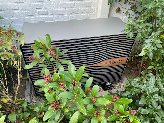

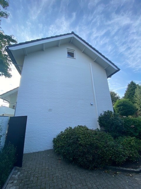

Nou, vandaag is dan de Quatt Hybrid geïnstalleerd. De heren, 2 man sterk en afkomst onbekend, spraken redelijk Engels, waren er precies om 8.30u, afgesproken tijd en waren rond 15.30u weer weg.
Ze hebben alles opgeruimd en netjes achtergelaten. Een paar testen uitgevoerd en het lijkt allemaal te werken. Gelukkig hebben we nu nog prima weer en hopelijk blijft dat nog even zo. Maar ik ben benieuwd naar de koelere tijden en hoe e.e.a. Gaat werken.
De doorlooptijd is inmiddels lekker vlot aangezien ik op 1 september het adviesgesprek had.
Hieronder wat foto's voor de geïnteresseerden.
Afbeeldingslocatie: https://tweakers.net/i/BepXZtXmpoGnko0CjBPp21T7V6E=/full-fit-in/4920x3264/filters:max_bytes(3145728):no_upscale():strip_icc():fill(white):strip_exif()/f/image/ZT2FturWFJzebkhxSvvVfX80.jpg?f=user_large
Afbeeldingslocatie: https://tweakers.net/i/HLqd_rncjtGjKYQiYlshLY9vbt0=/full-fit-in/4920x3264/filters:max_bytes(3145728):no_upscale():strip_icc():fill(white):strip_exif()/f/image/7194Zs1UYs5ZmujmQosdTUMt.jpg?f=user_large
Afbeeldingslocatie: https://tweakers.net/i/GpxW3xwI6NP8QsyfA3Cr0eSG92M=/full-fit-in/4920x3264/filters:max_bytes(3145728):no_upscale():strip_icc():fill(white):strip_exif()/f/image/MdKiqe4YaG79W1IZskgKR7Az.jpg?f=user_large
Afbeeldingslocatie: https://tweakers.net/i/v-Q-m2oLFW8fe9uO6Z3_wIw2qE4=/full-fit-in/4920x3264/filters:max_bytes(3145728):no_upscale():strip_icc():fill(white):strip_exif()/f/image/UZFzOjnKKSOBvvMxY88AweXb.jpg?f=user_large
Afbeeldingslocatie: https://tweakers.net/i/Tgnao2IlXOjGHzrmbkS2ZEFSzQk=/full-fit-in/4920x3264/filters:max_bytes(3145728):no_upscale():strip_icc():fill(white):strip_exif()/f/image/um9dEszys5NAyp4cT6f7JZ3T.jpg?f=user_large

Beste Patrick
Bij mij hebben ze dat heel mooi ook binnen afgewerkt met de bekende canalit gooten (wit).
mbt je vraag mbt de werkschakelaar, ik heb dus niet gekozen voor een aansluiting via een stopcontact (ik vind dit voor een vaste aansluiting gewoon niet kunnen, zeker als deze gewoon vrij toegankelijk is, maar dat is gewoon mijn eigen mening, conform NEN1010 mag het gewoon.
Ik heb dus vanuit mijn groepenkast (aparte groep voor de warmtepomp, alamat zodat deze ook niet beinvloed kan worden door andere groepen via een aardlek), en zelf een overlengte leiding (lengte voldoende naar de werkschakelaar) geplaatst bij de plek waar de doorvoor naar buiten moest komen.
ik heb ook daar reeds de werkschakelaar geplaatst incl 2 lege kabelbuizen (voor buiten) waar de monteurs deze hebben geplaatst. De aansluiting van de quatt is dan via de andere buis naar de werkschakelaar geplaatst.
Heel helder, dank je. Ik wil ze naast elkaar leggen op de vloer sleuf omdat ik dan maar 6 of 7 cm diep moet, anders mioet ik minstens 11 cm diep en geen idee wat er onder mijn cement dekvloer van mijn garage zit.
Als ik het goed begrijp is ook een optie om het stukje door de vloer sleuf met de RVS spiraal leiding te doen, ik zou dan in de sleuf noch wat isolatie moeten aanbrengen, dat is duidelijk maar wellicht minder dik dan wat er nu zit voor dat stukje van 1,5 meter?

Raijmarcus schreef op donderdag 5 oktober 2023 @ 16:56:
Ze hebben alles opgeruimd en netjes achtergelaten. Een paar testen uitgevoerd en het lijkt allemaal te werken. Gelukkig hebben we nu nog prima weer en hopelijk blijft dat nog even zo. Maar ik ben benieuwd naar de koelere tijden en hoe e.e.a. waar we hopelijk nog een tijdje van kunnen genieten.
Doorlooptijd is inmiddels lekker vlot aangezien ik op 1 september het adviesgesprek had.
Bedankt voor je post. Zoals te zien is is er "gewoon " een ladder gebruikt. Bij andere mensen wordt een steiger tegen meerkosten verplicht. De installatie gebeurt dus ook zonder...
  • Luit

HBO88 schreef op donderdag 5 oktober 2023 @ 17:22:
De Quatt staat op de grond, daarom geen steiger.
Hij heeft z'n ladder wel lekker schuin staan :X
  • HBO88
  • Laatst online: 00:27
Steven_SvD schreef op donderdag 5 oktober 2023 @ 17:41:
Maakt niets uit, volgens de Arbo mag je boven 2,5 meter boven de grond niet zo werken en moet het dus met een steiger.
Maar de installateurs zijn een stuk pragmatischer.

patrickvdhart schreef op donderdag 5 oktober 2023 @ 17:04:
als je ongeisoleerd RVS wilt gaan gebruiken in een vloer moet je wel opletten of deze van "laag alkaligehalte (LA)"samenstelling is, het chloriden (zout) kan namelijk wel met RVS reageren en dus zorgen dat deze corroderen. als je deze echter van isolatie voorziet hoef je daar geen zorgen over maken. Als je de leidingen plat naast elkaar legt (liggende 8) krijg je dezelfde hoogte als je deze uit elkaar zou gaan leggen.
Alleen snap ik het nog steeds niet, hoe moeten deze leidingen dan lopen? Kun je deze ook niet ipv op de grond aan het plafond laten lopen, dan zou je deze ook gewoon in de bekende goten kunnen leggen. als de leidingen een vertikale U moeten maken kan dat natuurlijk niet.
Hou ook rekening dat je ook nog een minimale dekking van de vloer nodig hebt.
bv een foto van de situatie zou kunnen helpen om wat beter met je mee te denken.

HBO88 schreef op donderdag 5 oktober 2023 @ 19:40:
Niet helemaal juist, conform Arbobesluit Artikel 7.23a Specifieke bepalingen betreffende het gebruik van ladders en trappen is een dergelijke korte en lichte werkzaamheden gewoon geoorloofd.
In dit artikel kun je lezen waneer je een ladder mag gebruiken.
Natuurlijk dient de ladder (gekeurd) en conform de voorschriften gebruikt te worden.
De ene ladder op de foto die erg schuin stond is natuurlijk niet juist en zou zo niet gebruikt mogen worden.
  • Raijmarcus
  • Registratie: September 2023
  • Laatst online: 26-06 18:42
De foto met de ladder is wat vertekend omdat ik hier de groothoeklens heb gebruikt. Het ging in ieder geval prima zo :)
