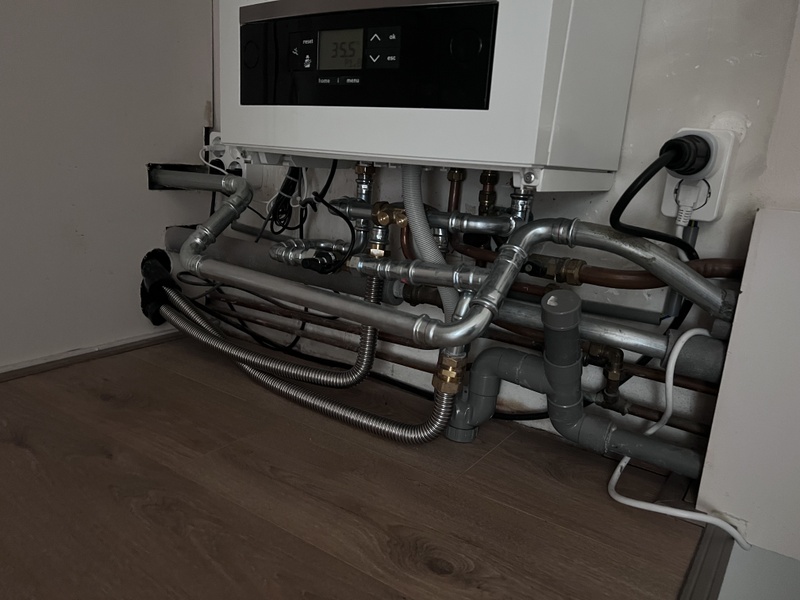

Hier waren ze aan het vloeken tijdens de installatie. Door de beperkte ruimte duurde het allemaal wat langer (van 8.00-18.00u bezig geweest).
Afbeeldingslocatie: https://tweakers.net/i/J9OgJSM768Dqw-c_yOPll3sjRl4=/800x/filters:strip_icc():strip_exif()/f/image/opdaiGLHaeBooFvkykL2iHZ1.jpg?f=fotoalbum_large

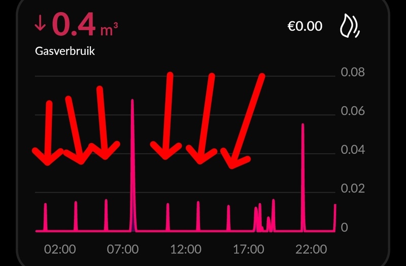

Iemand hier een idee waarom mijn gasverbruik deze mini piekjes laat zien?

Comfortstand van de ketel oid?
Spykie schreef op vrijdag 6 oktober 2023 @ 13:32:
Ik heb die korte piekjes met nauwelijks verbruik ook, en ben er vanuit gegaan dat dit is voor het op temperatuur houden van de warmwatervoorziening.

TRS-3 schreef op vrijdag 6 oktober 2023 @ 15:13:
Ja, dat is het verwarmen van de warmtewisselaar.
Zou je aanraden het eens uit te zetten. Bij mij scheelt het hoogstens 1 seconde in de tijd dat ik warm water heb bij de kraan/douch. Moeite van het steeds verwarmen niet waard.
  • Spykie
  • Laatst online: 21:34
RobertowNL schreef op vrijdag 6 oktober 2023 @ 15:22:
Dank! Ik ga eens rondneuzen in de instellingen van m'n cv ketel.
Had ik ook, als je die kleine stukjes bij elkaar op telt is dat op het einde toch een heleboel.
Zoals als is geschreven, dat is de comfortstand, of bij mijn ATAG is dat de ECO stand. afhankelijk hoe ze het noemen moet deze uit of aan. In ieder geval dus de andere stand dan waar deze nu op staat.
Mijn gasverbruik is bijna met 50% gedaald daardoor. dus echt doen, ja je verbruikt iets meer water, maar gezien de gaswinst is dat niets.

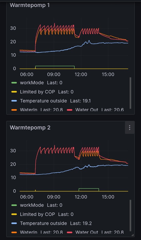

Afbeeldingslocatie: https://tweakers.net/i/ucwuNJjN1HIh4_CozpGb0wR2S4o=/x800/filters:strip_icc():strip_exif()/f/image/UTPSvRIgLp8KwQBovNJcKYHY.jpg?f=fotoalbum_large
Vandaag staat de Quatt voor het eerst aan. Het was ongeveer 20 graden en hij stond ingesteld op 20.5. Nu zie ik dus een wat vreemde zaagtand grafiek qua in en out temperatuur.... is dat normaal? Iemand een idee? Bovendien vind ik 30 graden water wel erg laag als je bedenkt dat mijn vloerverwarming pomp pas aan slaat bij 28 graden...

@geerttttt warmtepomp werkt langer als een cv. Dus de pompschakelaar verwijderen en lange runs maken met 30 graden.

Als ik de schakelaar verwijder pompt dat ding elk uur van het jaar... kan hem wel wat lager zetten, wat is een goede temperatuur?

Net onder de 18ºC, dan zit je net onder het punt dat de Quatt kan gaan aanslaan. Als je CV water boven deze 18ºC komt weet je eigenlijk vrij zeker dat deze in de herst, winter en lente aanstaat. Voor de zomer zou je eigenlijk moeten kijken wat de Quatt dan aangeeft m.b.t. het CV-water temperstuur, dus mogelijk iets meer richting de 20ºC. Light er een beetje van wat je max temperatuur in je CV water is.

@geerttttt pompschakelaar net boven de te verwachten ruimtetemperatuur. Of met domotica+smartplug tegelijk met de warmtepomp en ketel (plus 15 minuten per week in de zomer).
Wat je ziet kan pendelen zijn, heb je er ook stroomverbruik van de buitenunit bij? Als die af en toe uit gaat is het te weinig afgifte -> pomp laten lopen gaat helpen.
Grafiek van dT (= Out - In) kan ook inzicht geven.
Als de warmtepomp wel gewoon blijft stoken, dan is het misschien de thermostaatkraan of pomp van de vloer die af en toe open gaat.

  • geerttttt
  • Laatst online: 29-09 05:37
geerttttt
Manisch positief
Proton_ schreef op vrijdag 6 oktober 2023 @ 18:14:
Nou ja, zie onderstaande. Temperatuur bij de flowmeter/ketel en stroomverbruik (en kw warmte opwek...)
Hij gaat niet helemaal uit/aan dus, maar je ziet wel kleine pAfbeeldingslocatie: https://tweakers.net/i/xqTR46GI_J-Sm7yI1ySozZ7yWr0=/x800/filters:strip_icc():strip_exif()/f/image/wKMQWqRsPCdwq9vvzqaSI0LI.jpg?f=fotoalbum_largeiekjes.

  • Proton_
  • Laatst online: 11-09 19:38
Proton_
Team Welles
@geerttttt dat doet me vermoeden dat hij af en toe een sloot koud water krijgt - dus de vloerpomp of -thermostaat. Of een zoneregeling, dat kan ook, maar dan had ik het regelmatiger verwacht.

  • geerttttt
geerttttt
Manisch positief
Proton_ schreef op vrijdag 6 oktober 2023 @ 20:04:
Zone heb ik niet, alleen een thermostaatkraan
op de vloerverwarmingspomp (ingesteld op 50 graden), en de pompschakelaar, voorheen 28,5, nu ingesteld op 26 graden.

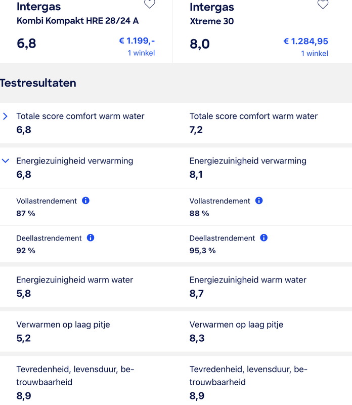

  • Ysbeer
  • Registratie: Oktober 2023
De man in kwestie heeft wat rekenwerk te doen. Daar zijn echter nog wat onbekenden in, omdat ik nog niet kan inschatten hoe vaak de ketel bij moet springen. Volgens de vrienden van de Consumentenbond scoort de Xtreme beduidend beter op warm water, maar hoeveel dat gaat besparen is me niet duidelijk. Het bad zou sneller vol zijn, ondanks de CW4-klasse; dat is ook wat waard :)
Afbeeldingslocatie: https://tweakers.net/i/zbhkqvHCuTt2qnGDZ4Zq8bB5aP0=/x800/filters:strip_exif()/f/image/UrwwYfitjt7QPKCqTTno6Yfq.png?f=fotoalbum_large
Eerst überhaupt maar eens uitzoeken wat de installateur vraagt voor de Extreme. De adviesprijs van de Xtreme ligt ongeveer €200 hoger. En jullie lijken het er in elk geval allemaal over eens te zijn dat een zo laag mogelijk vermogen hierbij gunstig is. Als het verschil ook bij de installateur orde grootte €200 is, dan gok ik dat die extra investering wel uitkomt. Kruipt het verschil naar €500 of meer, dan pak ik de spreadsheets er maar eens bij. En wellicht op zoek naar een andere installateur ;)
Dank allemaal voor het rekenen en meedenken!
Quatt. Jaren '50 tussenwoning/dubbel glas/radiatoren/Heatboosters/speedcomforrts/Intergas Kombi Kompakt HR 36 30/Honeywell Home Chronotherm Touch/O
  • medu80
  • Laatst online: 23:05
Ach voor die 200 euro. Niet nadenken gewoon doen. Slaapt @MacD007 vanavond ook rustig. 😁

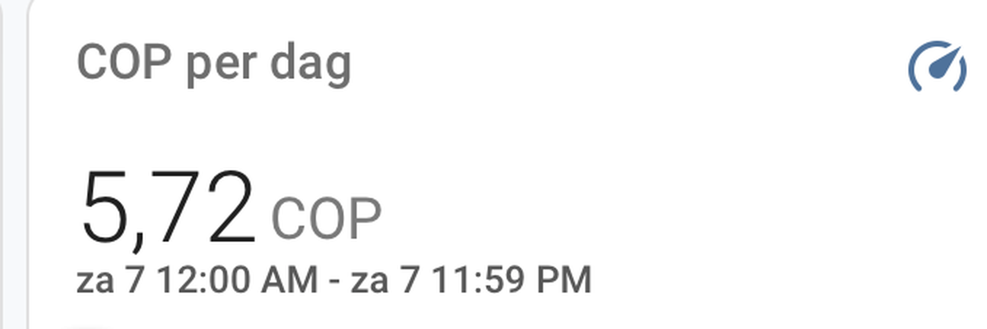

  • paQ
  • Laatst online: 07:40
Toby-Wan schreef op vrijdag 29 september 2023 @ 18:37:
Exact dezelfde grafiek hier
Heb gelijk feedback gedeeld dat ik COP mis en die 'deel besparingen' wel erg aanwezig vind..
Een COP berekenen is sowieso wel een dingetje. Het actueel COP is natuurlijk poepie-eenvoudig, maar geeft geen correct gemiddelde over een periode. Bijv SCOP, maar hetzelfde geldt voor de dag, week, maand.
Eigenlijk zul je toch alle opgewekte thermische energie moeten accumuleren, alsmede ook alle verbruik van de wp zelf (dus ook de standby, af en toe pompen enz), en die door elkaar delen.
En dat maakt het lastig bij een hybride systeem, omdat eigenlijk niet meer te onderscheiden is welke thermische energie is ontstaan uit de wp alleen, of door / met behulp van de CV ketel.

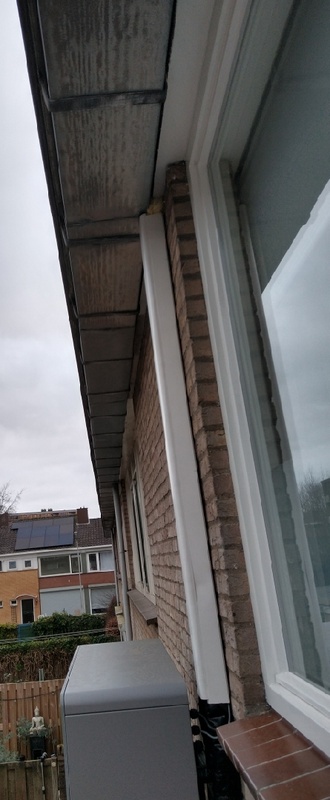

  • Kees G
  • Registratie: Augustus 2023
  • Laatst online: 19-10-2023
HBO88 schreef op maandag 25 september 2023 @ 19:46:
Je staat op dak garage, dus je boort niet hoger dan 1.50.
Dat gezegd hebbende, er zijn meerdere voorbeelden dat er meerkosten zijn gerekend voor een steiger, maar de monteurs gewoon alles via ladder hebben gedaan. Als je dat doorgeeft met foto erbij, kregen die mensen de meerkosten terug.
Ook zijn de monteurs veel praktischer dan mensen die de intake doen.
Bij mij lopen de leidingen zelfs achter de goot , onder stukje dakpannen en dan pas naar binnen. Dat is ook allemaal niet mogelijk zegt men, maar het is wel zo uitgevoerd :)
Ook zijn er meerdere voorbeelden van mensen die het benodigde gat zelf hebben laten doen, waar Quatt ook mee akkoord ging.
Heb je ook een foto hoe dat (de leidingen lopen zelfs achter de goot , onder stukje dakpannen en dan pas naar binnen) gedaan is door Quatt. Bij mij geven namelijk aan dat het niet kan/niet willen.

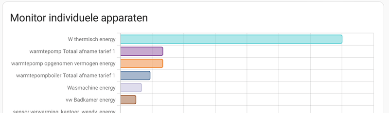

ter illustratie:
Dit is een gemiddelde van alle COP datapunten op een run van vanochtend:
Afbeeldingslocatie: https://tweakers.net/i/GPjRyVX7jYBZVKP4CSdbVjbqRk0=/full-fit-in/4000x4000/filters:no_upscale():fill(white):strip_exif()/f/image/nP5cdog02xSv7QHso6oFxgS4.png?f=user_large
Alleen een COP zegt niet iets over de hoogte van het opgenomen vermogen of de daarmee vrijgekomen thermische energie.
Dit is de optelling van die twee over dezelfde run:
Afbeeldingslocatie: https://tweakers.net/i/H-b0xkKJY6iKvBV89gvFGoF4vH0=/800x/filters:strip_exif()/f/image/DwzPnBBHYu6JRoOJQ9tpqsNr.png?f=fotoalbum_large
7.01/1.3 = 5.39
Die 1.3 loopt ook nog iets verder op gedurende de dag, waarbij de thermische energie niet meer oploopt, waardoor de COP dus ietsje zakt. Die van de bovenste screenshot blijft ongewijzigd staan, totdat er weer nieuwe COP meetpunten komen.
  • Toby-Wan
  • Registratie: Augustus 2018
  • Laatst online: 22:45
paQ schreef op zaterdag 7 oktober 2023 @ 10:17:
Warmte geleverd door Quatt & door CV ketel worden apart gespecificeerd, dus zou voor COP berekening niet uit moeten maken
Wat ik het liefste zou zien is de COP berekend over de periode die hebt geselecteerd, zou niet moeilijk moeten zijn want, geleverde thermische energie & verbruikte elektriciteit staat aangegeven.
Hiermee kom je met bladeren tussen verschillende tabbladen op een dag-COP, week-COP, maand-COP, jaar-COP
[ Voor 5% gewijzigd door Toby-Wan op 07-10-2023 12:49 ]

  • MacD007
  • Laatst online: 06-06-2025
paQ schreef op zaterdag 7 oktober 2023 @ 12:24:
ter illustratie:
7.01/1.3 = 5.39
Mooie COP en ook erg mooie grafieken, mag ik vragen met welke programma (HA?) je dat doet?
maar toch even een vraag mbt je uitspraak "Alleen een COP zegt niet iets over de hoogte van het opgenomen vermogen of de daarmee vrijgekomen thermische energie.". Is de COP nu juist niet de verhouding tussen opgenomen vermogen (electrisch bij een warmtepomp) en het afgeven termische vermogen ? ( Therm. afgegeven vermogen / opgen. vermogen = COP ) of mis ik hier iets?

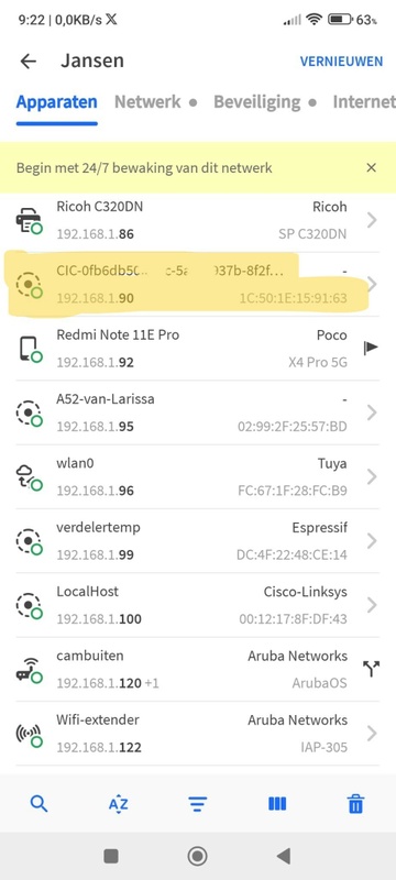

  • okijokii
  • Registratie: Oktober 2021
MacD007 schreef op zaterdag 7 oktober 2023 @ 14:03:
het meest eenvoudige is via je je internet browser
daarvoor het adres vanuit de app : systeem gegevens -> CIC de onderste adres beginnend met CIC-xxxx ... dit adres in je adresbalk ingeven met als afsluiting:8080.
Wanneer ik die 35 tekens met 5x het - teken ertussen in, afgesloten met :8080 intoets in de internetbrowser, krijg ik niet zo'n mooie Json te zien. Ik krijg de melding dat deze pagina niet bereikbaar is. Dat gebeurt zowel in Chrome als in Edge.
Doe ik iets verkeerd?
2-onder-1-kap 1990 | Enkele Quatt op garagedak | T6 | Intergas Xtreme 36 | vvw beganegrond en badkamer | radiatoren met speedcomforts begane grond en eerste verdieping | Zonnepanelen 3,3 MWh per jaar | HR++
  • Rowwan
  • Laatst online: 07:56
okijokii schreef op zaterdag 7 oktober 2023 @ 15:54:
Je moet niet de xxxxx gebruiken, maar het nummer van de cic. Staat in de app (3e tab, bij systeem gegevens)
[ Voor 3% gewijzigd door Rowwan op 07-10-2023 15:57 ]
  • okijokii
Rowwan schreef op zaterdag 7 oktober 2023 @ 15:57:
Je moet niet de xxxxx gebruiken, maar het nummer van de cic. Staat in de app.
Dat heb ik ook gedaan hoor 😅
Ik bedoelde dat ik 5 keer het koppelteken ertussen heb staan, zoals in de app vermeld
[ Voor 15% gewijzigd door okijokii op 07-10-2023 15:58 ]
  • Rowwan
okijokii schreef op zaterdag 7 oktober 2023 @ 15:57:
Zit je op de telefoon of op de pc/tablet? Op mijn Android telefoon werkt het alleen met IP adres, op de pc werkt het bij mij meestal wel goed.
  • okijokii
Rowwan schreef op zaterdag 7 oktober 2023 @ 15:59:
Beide geprobeerd, steeds dezelfde melding dat de pagina niet bestaat.
Zou dat nog iets te maken kunnen hebben met de Deco's?
Staat de CIC ook als CIC in het netwerk?
[ Voor 12% gewijzigd door okijokii op 07-10-2023 16:03 ]
  • Rowwan

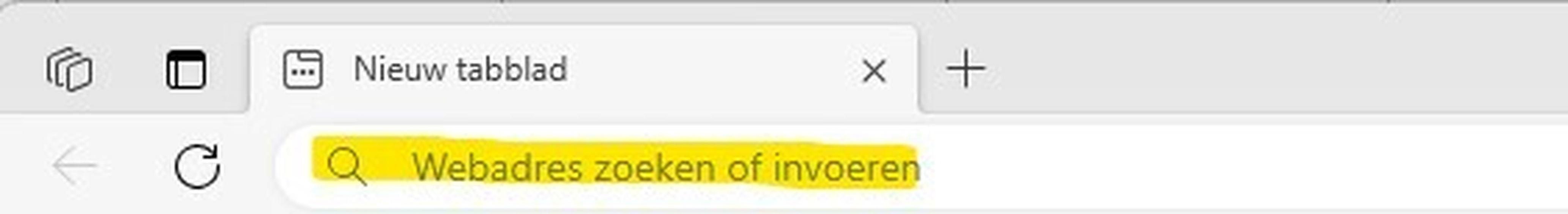

okijokii schreef op zaterdag 7 oktober 2023 @ 16:00:
Geen idee. Ik heb zelf ook decos. Ik merk dat als ik via de PC een "ping" doe, dat ik dan vaak een ipv6 adres terug krijg. Dan werkt het bij mij ook niet. Soms krijg ik een ipv4 adres terug, dan werkt het bij mij wel. Als ik het ipv4 adres direct gebruikt, dan werkt het zowel op de telefoon, als op de pc.
  • MacD007
je moet dit wel met CIC-xxxx.... in de adresbalk ingeven.
en niet in bv het zoekvenster.
Afbeeldingslocatie: https://tweakers.net/i/utFcofTFg5Up9h5gLtHKHmMR7cU=/full-fit-in/4920x3264/filters:max_bytes(3145728):no_upscale():strip_icc():fill(white):strip_exif()/f/image/rerlmmQfOOiwESuHFyIlvQch.jpg?f=user_large
dat ziet er dan zo uit:
Afbeeldingslocatie: https://tweakers.net/i/KQpICow41fMzMKhCSKrmPaVpQYg=/800x/filters:strip_icc():strip_exif()/f/image/rkDf4HE8NHFaUaPckC5bngEm.jpg?f=fotoalbum_large
overigens naar aanleiding van bovenstaande posts ook even op een ipad geprobeerd, daar lukt het dus niet mee, ook niet met google chrome.
In windows (Win 11) werkt het dus wel zowel in Edge als ook met google chrome.

geerttttt schreef op vrijdag 6 oktober 2023 @ 19:55:
Hij gaat niet helemaal uit/aan dus, maar je ziet wel kleine p[Afbeelding]iekjes.
Waar komt dat fraaie staatje vandaan ?
Duo quatt, huis 1928, ca 80M2 vloerverwarming beneden,matig geisoleerd, 250 m2 woonoppervlak, midden brabant
  • rvdgaag
  • Registratie: December 2015
  • Laatst online: 29-09 18:10
robmaas schreef op zaterdag 7 oktober 2023 @ 17:14:
Zo te zien uit Home Assistant, energie paneel
Deye 12kW Hybrid, 10,6 kW peak solar, 62,4 kWH Seplos batteries, Panasonic K-series 5kW all-electric heatpump

MacD007 schreef op zaterdag 7 oktober 2023 @ 16:39:
Ja, had ik gedaan. Ik zoek nog even verder👍
okijokii schreef op zaterdag 7 oktober 2023 @ 17:39:
probeer het anders op een windows computer, daarop zou het eigenlijk moeten kunnen, dat heeft niets met je wifi te maken.
Het enige wat wel is dat je in je eigen locale netwerk moet zijn.

  • HBO88
  • Laatst online: 23:26
Kees G schreef op zaterdag 7 oktober 2023 @ 11:16:
Helaas geen foto van toen het dak open lag.
Afbeeldingslocatie: https://tweakers.net/i/Kc8Ys0vCgwjM--7xO7rvmHg8gbw=/x800/filters:strip_icc():strip_exif()/f/image/Ev7AeV6U3uqGbyQ34pRx5vOY.jpg?f=fotoalbum_large
  • MacD007
robmaas schreef op zaterdag 7 oktober 2023 @ 17:57:
voor Windows:
https://www.home-assistant.io/installation/windows/
Zover was ik inmiddels, maar ik hoopte op een Appje met 1 klik installatie of zo :)
Nee, helaas, verre van, ik heb hem ook nog niet aan het lopen, hij vind namelijk de CIC of warmtepomp niet meer. had hem eerst wel.
Quatt WP 4,5 kW - Atag CV ketel - Honeywell T6 - 23 panelen SolarEdge
  • Ysbeer
HBO88 schreef op zaterdag 7 oktober 2023 @ 17:58:
Ha, precies dit zou bij ons ook niet mogelijk zijn. Hebben de installateurs ter plekke bepaald dat het toch kon? En scheelde dat nog in de boorkosten?
  • HBO88
Ysbeer schreef op zaterdag 7 oktober 2023 @ 18:36:
Bij mij was er vooraf niet gezegd dat het niet kon. Dus de monteurs deden het op deze manier, ze zijn wel tijdje bezig geweest. Scheelde uiteindelijk niet in kosten.
  • geerttttt
geerttttt
Manisch positief
Geen home assistant. Ik heb node red draaien, die checkt elke 10 sec de pagina van de CiC. Deze data sla ik op in MySQL, en met Grafana (via docker) kan ik dat eenvoudig plotten in grafiekjes die elke 10sec vernieuwen :)

  • kroam
  • Laatst online: 28-09 18:57
Wanneer je CIC- en dan het nummer van je CIC gebruikt in de browser ben je afhankelijk van DNS afhankelijk van je instellingen/router zou het maar zo kunnen dat dit niet werkt. Je kunt dan het best de CIC via het ip-adres benaderen. Als je niet wilt zoeken in je router dan kun je 't best b.v. Fing installeren op je mobiele telefoon, die scant je netwerk en daarin kun je aflezen wat het ip-adres van je CIC is.
