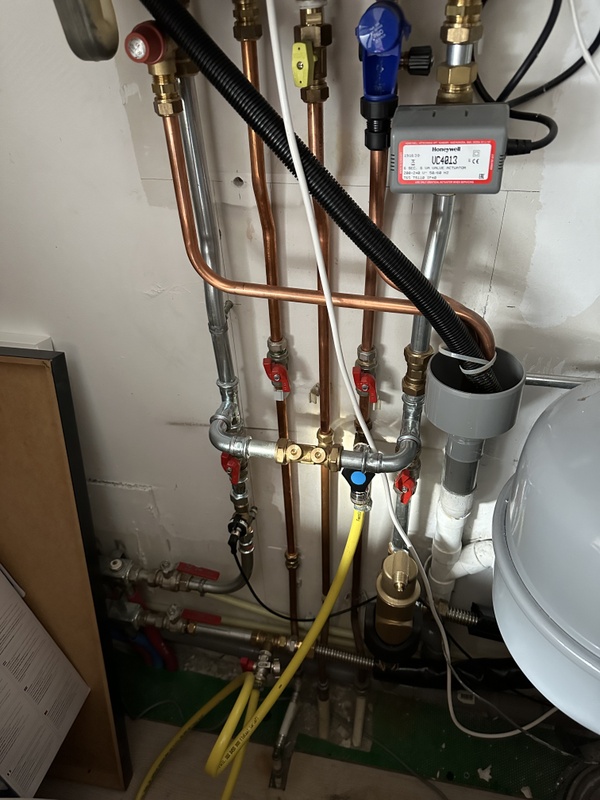

Dag Tweakers en Quatt volgers. Wij waren nummer 1275 en vorige week is bij ons de Quatt geplaatst. Afgelopen jaar heb ik veel gebruik gemaakt van de informatie in dit forum en ik zag veel dezelfde vragen als ik had langskomen, dus wilde ik mijn installatie ervaring even delen.
Het traject, video gesprekken, mailwisseling, levering en installatie liep gewoon erg goed; viel mij echt 100% mee gezien de prijs, maar voelde professioneel en niet "budget" :) . Bij de installatie zelf zijn twee Slowaakse installateurs zijn 8 uur zoet geweest met de installatie: goed engels, rustig en met beleid gewerkt en mij betrokken bij alle stappen en netjes afgerond. :)
Het eindresultaat:
Afbeeldingslocatie: https://tweakers.net/i/8u7uNUkdUx6wxXO7-Kwi46Uc77M=/x800/filters:strip_icc():strip_exif()/f/image/4A2BB62f9fWzFZGyjCFoSTIb.jpg?f=fotoalbum_large
Afbeeldingslocatie: https://tweakers.net/i/X9YiIJCuiGXnQIRbV-J4C3G62uM=/800x/filters:strip_icc():strip_exif()/f/image/4Q8IpvmeCv2lLZuF68T8vvfd.jpg?f=fotoalbum_large
De opstelling was bij ons uitdagend;
  • Nieuwbouwhuis uit 2017; isolatie, LT vloerverwarming etc. helemaal warmtepomp ready :)
  • 1ste en 2de verdieping met vloerverwarming en zoneregeling op de eerste verdieping
  • Zoneregeling laten zitten, maar stuurt niet de CV meer aan. Dat betekend dat de zones alleen verwarmen als de beneden verdieping mee-verwarmd (eigenlijk altijd de situatie).
  • Zone-klep: uiteindelijk laten zitten maar staat nu permanent open.
• Heel weinig ruimte onder de CV (~20 cm - zie foto).
  • Opgelost door horizontaal uit te wijken
  • Tijdelijk de afvoer van de CV verwijderen (heeft Quatt ook weer terug geplaatst)
  • Bypass hadden we al in de vloerverwarming
• Liefst Quatt onder het dak door ipv door de muur/zoldervloer
• Houten vloer: max water temperatuur 40ºC
  • De CV is begrensd op 35ºC even leren of de QUATT de 40ºC kan passeren deze winter. Er zit een thermostaat beveiliging op de vloer (ook 40ºC). Vraag is hoe de Quatt reageert als de er plots een kleine "loop is" terwijl er wel warmtevraag van de thermostaat is. Misschien dat ik de lyric setpoint verlaag via domoticz als de CV retour te hoog wordt.
So far, so good; ik ben erg tevreden en nu kijken wat de besparing wordt. Ik zal ook nog mijn domoticz script delen om de prestaties te monitoren :*) .
Afbeeldingslocatie: https://tweakers.net/i/tT_uDk5vPvGDHPPamS8tPnx82FE=/x800/filters:strip_exif()/f/image/1mhMaAatCNksjtYnNByCpeau.png?f=fotoalbum_large
[ Voor 5% gewijzigd door McKameel op 08-10-2023 11:33 ]

McKameel schreef op zondag 8 oktober 2023 @ 11:32:
Het eindresultaat:
je leiding werk ziet er, zeker gezien de kleine ruimte die beschikbaar was, wel prima uit.
afgelopen dagen was er ook iemand die weinig ruimte onder zijn ketel had en daar kon het blijkbaar niet, maar als ik dat zie kan het dus wel. _/-\o_
overigens heb ik denk ik de zelfde cv ketel. O-)

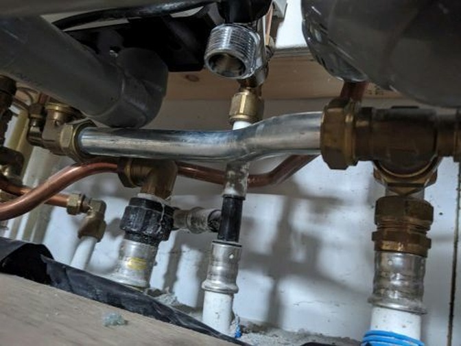

  • McKameel
  • Laatst online: 04-07 12:55
MacD007 schreef op zondag 8 oktober 2023 @ 11:36:
Was inderdaad krap, maar keurig opgelost. Het scheelde dat er geen bypass meer nodig was en dat de aanvoer "goed onderbreekbaar" was:
Afbeeldingslocatie: https://tweakers.net/i/_K_81RGaR_6vSa0393PsSCqkM7E=/full-fit-in/4920x3264/filters:max_bytes(3145728):no_upscale():strip_icc():fill(white):strip_exif()/f/image/xFYd2CG2WhVtJEExMt9Y6PSQ.jpg?f=user_large]
Ook de warmwater uitgang had al 2 "knietjes" die onderbroken kon worden.

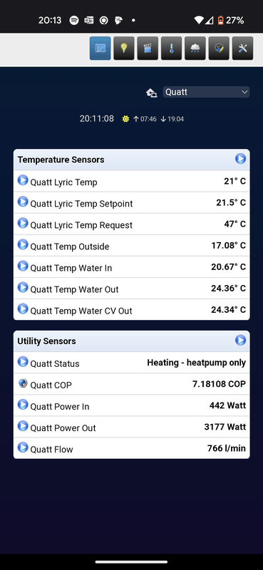

  • paQ
  • Laatst online: 08:19
MacD007 schreef op zaterdag 7 oktober 2023 @ 13:52:
Mooie COP en ook erg mooie grafieken, mag ik vragen met welke programma (HA?) je dat doet?
maar toch even een vraag mbt je uitspraak "Alleen een COP zegt niet iets over de hoogte van het opgenomen vermogen of de daarmee vrijgekomen thermische energie.". Is de COP nu juist niet de verhouding tussen opgenomen vermogen (electrisch bij een warmtepomp) en het afgeven termische vermogen ? ( Therm. afgegeven vermogen / opgen. vermogen = COP ) of mis ik hier iets?
Ja klopt, is de verhouding
500 in 2500 uit = COP 5
2000 in 10000 uit = COP 5
alleen het gemiddelde over een hele dag is niet 5
Hogere waarden wegen zwaarder
(slechts) 26 meetpunten (je hebt er natuurlijk tig op een hele dag)
Afbeeldingslocatie: https://tweakers.net/i/42QnfC07_kYwyrK88vc2aNqqnGE=/x800/filters:strip_exif()/f/image/aMEToe0MsK0Fe8OnQkVD86cb.png?f=fotoalbum_large
Alle meetpunten opgeteld / 26 = 5.11,
maar alle energie UIT / alle energie IN = 4,78
Als bij energie UIT ook nog warmte zit die (deels) door gas is opgewekt maar waar je de energie IN niet van weet, krijg je een verder vertroebeld beeld. Maar levert daarom bij hybride nagenoeg altijd een heel goed SCOP op.

Beste Luit, kijk eens naar deze post, daar hebben ze zelfs met minder ruimte dit nog geplaatst (ook Quatt, ik zou met dit toch nog eens bij hun aankloppen, hier zitten ze dus echt fout en kan het aantoonbaar dus wel. https://gathering.tweaker...message/76768786#76768786
Afbeeldingslocatie: https://tweakers.net/i/CZ9sF4nlNQ81xVVAWj8n_UmgBPI=/full-fit-in/4920x3264/filters:max_bytes(3145728):no_upscale():fill(white):strip_exif()/f/image/qM7yopi2cUI49t6d80klAxDm.webp?f=user_large (foto van de hierboven genoemde post van @McKameel
Quatt WP 4,5 kW - Atag CV ketel - Honeywell T6 - 23 panelen SolarEdge

Sorry. voel mij echt heel dom dat ik hier deze vraag moet stellen. Maar de druk in de CV ketel is nu 1.2 bar dus ik moet bijvullen.
Maar heb ik nu de leiding (geel) op de juiste kraan aangesloten om CV systeem bij te vullen? Ik zie nergens anders een koppeling die past.Afbeeldingslocatie: https://tweakers.net/i/fDYP0fo17DwCaLL82ONZBetl0Dw=/x800/filters:strip_icc():strip_exif()/f/image/s0SSZJwd5QOgaGYOPD8crEPo.jpg?f=fotoalbum_large
Afbeeldingslocatie: https://tweakers.net/i/YMTNDZNv4U-2fh8Tck4_cj2cHUw=/800x/filters:strip_icc():strip_exif()/f/image/scPy7buFSxSP7tqksiZevU19.jpg?f=fotoalbum_large
ehhhh..HOI
  • Steven_SvD
  • Laatst online: 16-09 15:27
krizzziz schreef op maandag 9 oktober 2023 @ 10:46:
Maar heb ik nu de leiding (geel) op de juiste kraan aangesloten om CV systeem bij te vullen? Ik zie nergens anders een koppeling die past.[Afbeelding]
Zo kan je vullen ja
De plaats waar je bij moet vullen maakt niets uit, zolang het in het zelfde systeem is, is dat goed.
In jou situatie wel opletten dat de afsluiters (links op de foto) open staan, op de foto lijkt dat ook het geval te zijn.
Je moet eigenlijk de druk op de manometer direct kunnen aflezen.
Dat is goed. Een tip kan zijn om eerst de slang op de koppeling aan te sluiten. Vervolgens het rode afsluitkraantje een beetje openen, zodat de slang zich vult met water uit je CV systeem (slang dus beetje omhoog houden). En dan pas andere kant van de slang aan je kraan vastzetten.
De reden hiervoor is dat je dan zo weinig mogelijk lucht in je systeem krijgt. Scheelt weer een hoop met ontluchten.
Overigens is 1.2 bar niet te weinig nog hoor, als het boven de 1 blijft is het goed.

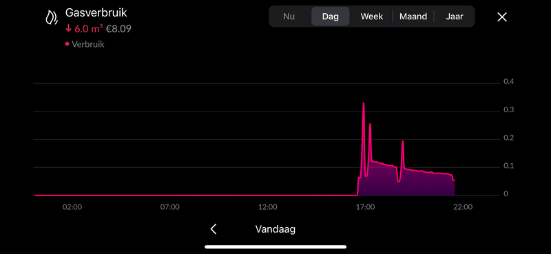

Kom ik thuis, is het binnen 25 graden, is mijn hele vloer warm. Super raar, 5,5 kuub gas wegestookt. Terwijl hij op 20,5 staat, me t6.
Quatt app geeft niks aan. Op mijn homewizard zie ik 5,5 kuub en quat niks. Heel vreemd dit. Ik heb nu bij resido de verwarming helemaal uitgezet
  • Gerardwaz
  • Registratie: Oktober 2020
  • Laatst online: 26-09 23:03
DennisDCT schreef op maandag 9 oktober 2023 @ 20:53:
Driewegklep stuk?
Hier ging de CV en Quatt ook even aan om 16:00 / 16:30 terwijl er ook geen warmtevraag was.. Gelukkig maar 0,3m3 gas verbruikt.
Heb ooit hetzelfde gehad, is een heel aantal keer gebeurd tot ik het euvel vond. Bleek dat er een klep bleef hangen. Dat kastje op de klep eraf geklikt, en heb hem handmatig teruggeduwd. Sindsdien niet meer gehad.
  • DennisDCT
  • Laatst online: 07-09 20:43
Luapper schreef op maandag 9 oktober 2023 @ 21:41:
Ik heb nu de ketel echt handmatig uit moeten zetten. Ik had namelijk via de app verwarming helemaal uit gezet, maar hij bleef door gaan. Nu 6 kuub weg 🙄 Afbeeldingslocatie: https://tweakers.net/i/xiy_DU-eyv0Qe_vxT-LidPVyrrM=/800x/filters:strip_exif()/f/image/PlUy2sy8jBaV6oNn0BSt14j3.png?f=fotoalbum_large
Morgen maar even kijken en iemand bellen. Het lijkt om ontopic te blijven, niks met me quatt te maken. Die is doodstil gebleven

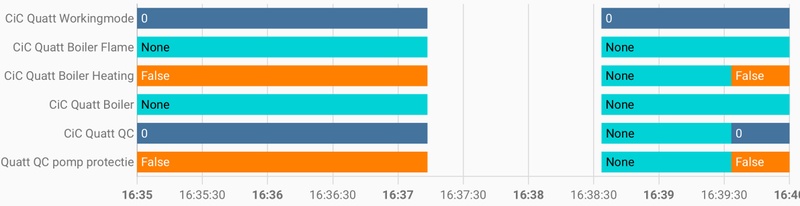

Als de CIC geen contact heeft met de Quatt dan kan de vorstbeveiliging aan gaan.
Wat je zou kunnen doen is even op de API pagina kijken of de CIC die code weergeeft. Ik dacht dat dit een keer eerder hier voorbij is gekomen.
mrdop schreef op vrijdag 11 augustus 2023 @ 16:32:
Ik heb de Quatt op 2 verschillende groepen:
- 1 alleen voor de Quatt warmtepomp zelf
- 1 met de CiC en de cv-ketel
Vandaag moest er wat werk aan de meterkast gedaan worden, en de Quatt groep stond daarvoor uit. De andere groep stond nog aan (met de CiC en de CV dus).
Wat blijkt in dat geval: de CiC gaat in mode 96, vorstbesparing en gooit direct de cv-aan! Ondanks dat de CiC kan zien dat het binnen warm genoeg is (want de thermostaat zit ook op een groep die niet uitstond) en die waardes staan netjes in HA en in de Quatt app.
Misschien wist iemand dit al, maar goed om te weten dat dit het gedrag van de CiC is.
Ik ga daarom denk ik toch de CiC op dezelfde groep als de Quatt zelf zetten, want dit wil je niet als je niet thuis bent.
En de nuance daarop:
mrdop schreef op vrijdag 11 augustus 2023 @ 17:30:
Edit: ik moet mijn verhaal iets nuanceren. Getriggerd door Bacteria1980 (dank u!) heb ik de HA logs bekeken.
De CiC slingerde de cv aan toen de Quatt-groep juist weer stroom kreeg…! Dus niet bij het uitzetten van de groep.
Op moment van weer aangaan ging de QC van 0 naar 97 (=vorstbeveiliging met pomp aan) en na 1 minuut naar 96 (=vorstbeveiliging met cv aan) en de Workingmode van 0 naar none.
Blijft gek en irritant, zal wel bug zijn 😜

DennisDCT schreef op maandag 9 oktober 2023 @ 21:46:
Ik heb nu de ketel echt handmatig uit moeten zetten. Ik had namelijk via de app verwarming helemaal uit gezet, maar hij bleef door gaan. Nu 6 kuub weg 🙄 [Afbeelding]
Het is wel waarschijnlijk dat het met quatt te maken heeft. De CiC stuurt je ketel aan, dat is het enige apparaat wat je ketel kan inschakelen, tenzij je ketel helemaal gek is en gewoon altijd aan gaat, zelfs zonder wat voor thermostaat dan ook.
Er is vandaag een firmware update voor de CiC geweest, versie 4.2.1 2.4.1. Elke keer als er bij mij een update wordt geïnstalleerd is er voor een paar minuten gasverbruik, dat blijft zeer beperkt. Ik heb hiervoor al een ticket voor aangemaakt.
Wellicht even contact opnemen met Quatt om jouw verbruik te laten onderzoeken.
  • Rowwan
  • Laatst online: 07:56
Ik zou dit in elk geval ook aankaarten bij Quatt (ik meen me ook te herinneren dat ik dit issue eerder voorbij heb zien komen hier, maar kon het nu niet snel vinden)
De CiC stuurt de CV ketel aan, dus het lijkt mij dat deze juist wel de oorzaak is. Dus Quatt bellen. Misschien log je ook de output van de CiC via de lokale API, dan kun je zien of de CiC zelf de ketel heeft aangestuurd. Het kan zijn dat de Quatt WP zelf geen spanning heeft, vorstbeveiliging gaat aan van de CiC?

Timmy schreef op maandag 9 oktober 2023 @ 21:57:
Er is vandaag een firmware update voor de CiC geweest, versie 4.2.1. Elke keer als er bij mij een update wordt geïnstalleerd is er voor een paar minuten gasverbruik, dat blijft zeer beperkt. Ik heb hiervoor al een ticket voor aangemaakt.
Ik heb net een chat geopend en zal morgen als ik geen antwoord krijg wel her nummer bellen. Eerst morgen even die boel resetten. Dankjewel
  • okijokii
  • Registratie: Oktober 2021
Ik heb 2.4.1 😉 maar inderdaad ook een kleine piek vandaag
Tip:
Ik zou voor alle veiligheid ook een alert (homewizzard) op het gasverbruik zetten, dan weet je tenminste dat er weer iets fout gaat. Je zou zelfs, als je nog een smart plug hebt, dan eventueel de CV via deze smart plug uit zetten (de CV verbruikt dan tenminste geen gas meer).
vandaag even een zeer korte spike van de Quatt naar 18W gekregen, normaal zit de standby verbruik rond de 5W, veelal eens per dag een korte spike, maar deze was wel een stuk meer dan normaal. Echter zag ik geen verdacht gasverbruik. De grafiek is ook alleen de Quatt, zelfs de CIC zit op een andere groep.
De CIC zit ondertussen dus ook op 2.4.1. Tijdstip spike 16:35, lijkt dus door de update veroorzaakt te worden.

okijokii schreef op maandag 9 oktober 2023 @ 22:23:
Als je de lokale API logt dan zul je zien dat rond het moment van het gasverbruik de API korte tijd onbereikbaar is. Waarschijnlijk vanwege een reboot (en daarmee installatie en activatie van de update).
Ik zou daar zeker melding van maken. Ik zie het bij elke update. Het verbruik is weliswaar minimaal bij mij maar ik zie gewoon niet waarom dit nodig is.

Timmy schreef op maandag 9 oktober 2023 @ 23:29:
Hier ook de update naar 2.4.1 om 16:37. Geen gasverbruik (gelukkig).

Toby-Wan schreef op maandag 9 oktober 2023 @ 17:49:
Staat de klep bij jou ook op 0.2 bar (meen me te herinneren dat jij ook een Intergas hebt)
Mijn redenatie is de volgende (correct me if I'm wrong):
Drukverschilklep stond (mijn aanname) eerst hoger afgesteld, richting 0.5 bar en dus meer weerstand tegen ongewenste stromingen. Klep staat nu lager afgesteld, dus minder weerstand tegen ongewenste stromingen. Tijdens tapwater bedrijf vind er nu meer ongewenste stroming plaats in CV circuit, waardoor er meer warmteoverdracht daarheen is en er minder warmte beschikbaar is voor warm tapwater, minder warmte, temperatuur vast 60 graden = lager debiet bij de douche
Optie 2: WAF klaagt niet, WAF heeft altijd gelijk, dus ik moet het me verbeelden :+
Als je bij 0,2bar ongewenste lekkage van SWW naar verwarming zou hebben, dan zou je nu tijdens warme dagen toch meer gas kwijt zijn?
