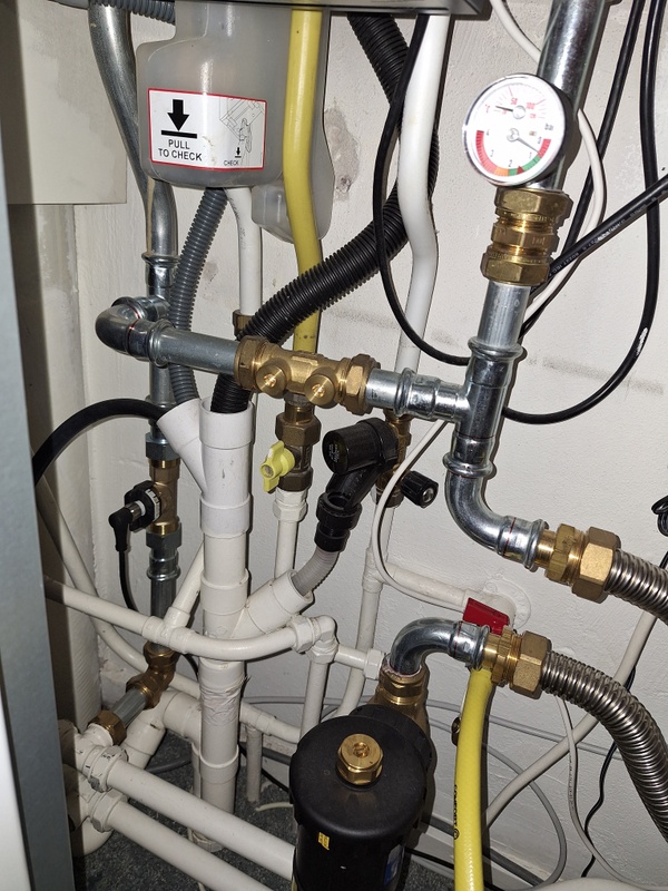

okijokii schreef op woensdag 11 oktober 2023 @ 21:25:
Vandaag jaarlijks onderhoud aan de ketel gehad. Installateur gevraagd of hij een vuilfilter wilde plaatsen. Hij had 1 meegenomen, maar gaf aan dat er geen ruimte voor was helaas. Moet het vuilfilter per se op de retour? Of mag deze ook ergens anders geplaatst worden? Of heeft die dan geen enkel nut meer. Bijvoorbeeld bij de oranje pijl?
In theorie op aanvoer, maar in praktijk zal het wenig uitmaken. Je water stroomt zo vaak door de leidingen per uur dat al het vuil netjes afgevangen kan worden.
Wat mij betreft een prima plek om ertussen te zetten.
  • okijokii
  • Registratie: Oktober 2021
HBO88 schreef op woensdag 11 oktober 2023 @ 21:51:
Dankjewel, vraag ik of hij dat alsnog wil doen

okijokii schreef op woensdag 11 oktober 2023 @ 21:52:
Bij mij is de quatt duo afgelopen maandag geinstalleerd, inclusief de vuilafscheider (die ik al had hangen op de retour van de CV leidingen). Ik vroeg de Quatt installateur waarom Quatt de vuilafscheider niet adviseert of als voorwaarde stelt. Hij gaf aan dat de pompen die Quatt gebruikt niet kwetsbaar zijn of gevoelig zijn voor de vuildeeltjes.
Ik kan het zelf niet technisch beoordelen, maar hij kwam op mij deskundig over en was razendsnel en netjes in zijn leidingwerk. Hoewel ik het met de adviezen hier eens ben en blij ben met de vuilafscheider (vangt bij mij behoorlijk wat vuil af), toch ook wel een geruststellende gedachte dat de Quatt het minder nodig zou hebben dan mijn ketel.

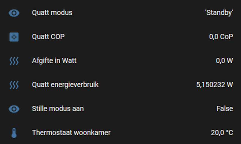

MacD007 schreef op woensdag 11 oktober 2023 @ 20:25:

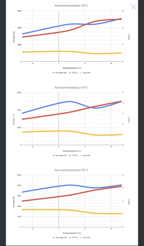

Ik verwacht dat ëen te lage COP in de tijd nog niet aan de orde is, ik verwacht dat we in het begin tog wel verwend worden door een hoge COP (alleen jammer dat je deze dus niet in de Quatt app kunt zien).

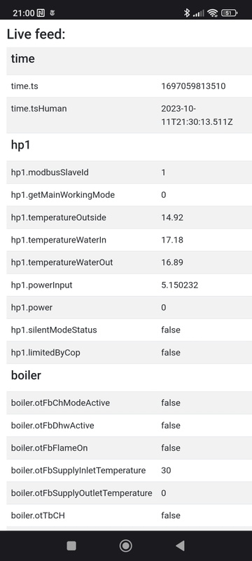

Heb 'm in mijn home assistant klaar staan met de integratie van Marco Boers. Dus kan 'm gelukkig wel prima volgen. Verwacht ook inderdaad niet dat het heel snel achteruit gaat, tenzij hij 's nachts vol aan de bank moet, maar aangezien ik de temperaturen in huis vrij constant wil houden zal dit hopelijk minimaal aan de orde zijn ;) en anders kunnen we bijsturen door het inzicht.
Afbeeldingslocatie: https://tweakers.net/i/KEf-29jiEEeaI3GUKxeDJCXLwlw=/full-fit-in/4000x4000/filters:no_upscale():fill(white):strip_exif()/f/image/LIE934N7MP318VMM8q1NjrzW.png?f=user_large

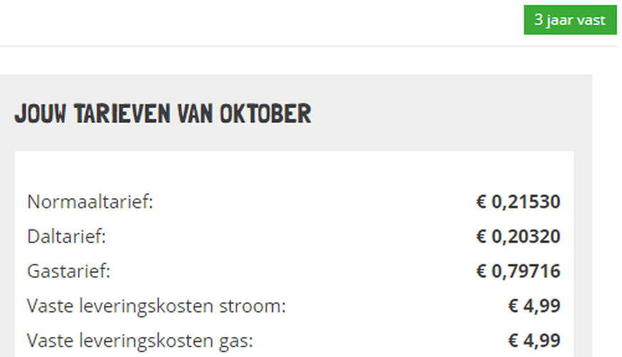

bofkont met je super lage tarieven. dat lijken wel voor oorlogse prijzen. je nieuw contract zal dan wel tegenvallen, maar den ook een stuk lagere gasrekening. O-)
Afbeeldingslocatie: https://tweakers.net/i/5W37YQo2EWOA6CG_1z9B4Opi6MA=/full-fit-in/4000x4000/filters:no_upscale():fill(white):strip_exif()/f/image/bVKTk5ytLO3x5w99XqxLXDNs.png?f=user_large O-)

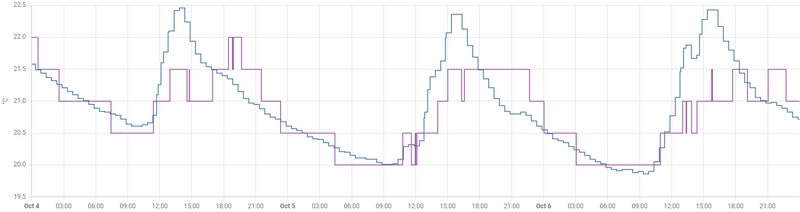

Geen goede beurt voor Quatt support bij mij.
In april een ticket geopend i.v.m. mijn Nest thermostaat.
Deze werkt dusdanig slecht i.c.m. de Quatt dat de warmtepomp die ik heb hangen vrij nutteloos is. Geen probleem als dit mijn eigen keuze was geweest, echter tijdens het voorgesprek was de "thermostaat OT dus perfect". Tussen het voorgesprek en de installatie waren er geluiden over problemen, maar volgens de informatie bij de veelgestelde vragen was hier op het moment van installatie een oplossing voor gevonden.
Na installatie bleek echter dat de cv-ketel en Quatt bij warmtevraag eigenlijk constant beide op volle vermogen draaiden, waardoor er geen besparing te bespeuren was.
Op basis hiervan een ticket aangemaakt. De reactie was dat men verwachtte dat men snel een oplossing zou hebben voor de Nest thermostaat (april 2023). Ik heb hierop aangegeven tot het volgende stookseizoen te kunnen wachten op een oplossing, waarna Quatt liet weten het support ticket open te laten staan.
Het stookseizoen komt eraan, dus heb ik op 21 september gevraagd naar een update. Dezelfde dag nog een reactie ontvangen dat er enkel gesloten tickets in het systeem stonden. Hierop meteen gereageerd met bovenstaand verhaal, waarbij bij de laatste communicatie nog letterlijk stond dat het ticket open zou moeten blijven staan. Vreemd, maar je zou verwachten dat die opgepakt zou worden en er nog inhoudelijke reactie zou moeten komen.
Sindsdien geen reactie meer, ondanks dat ik 2x om reactie heb gevraagd. We zijn inmiddels 3 weken verder.

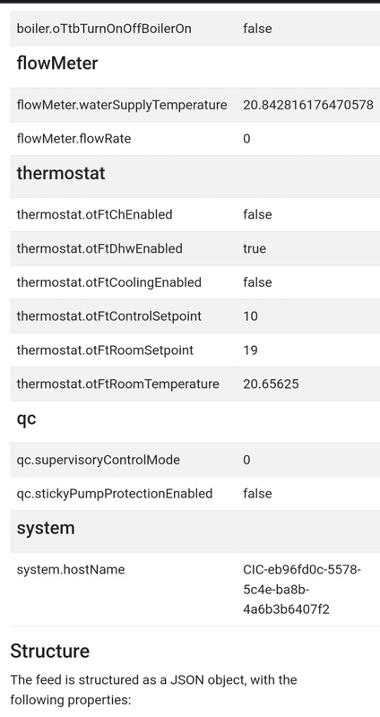

Hier is de Quatt vandaag geplaatst, ging vrij soepel doordat het gat al in de muur zat (afvoer droger) en de CV ketel op de begane grond een paar meter daar achter hangt.
Het was wel wat puzzelwerk om de leidingen aangesloten te krijgen onder de CV ivm beperkte ruimte (afvoer terug naar quatt heeft nu bijvoorbeeld een lelijke bocht van 180 graden) en helaas gaf de monteur aan dat hij geen goede plek zag voor de spirotech die ik had klaar liggen. Overigens zag ik met mijn beperkte kennis ook niet hoe dit beter had gekund zonder alles overhoop halen en vanaf 0 te beginnen. Dus ik denk er over om die spirotech dan maar terug te sturen en te hopen dat dat geen issues gaat geven. Zelf gaan zagen zie ik niet zo zitten en zoals gezegd geen idee waar dan.
Testrun gedaan en haalt met deze temperaturen natuurlijk met zeer weinig watt input al mooie warmte Kw's. Geluid is (bij 600 watt iig) echt beter dan verwacht (stil).
Flow is volgens de json ook met alle radiatoren dicht en dus alleen VVW (complete begane grond, met VVW pomp er tussen) 800 liter per uur. Zaken open of dichtdraaien lijkt niet veel uit te maken, het lijkt wel of de pompsnelheid wordt aangepast naar 800.
De spiro had prima met een kleine aanpassing, namelijk met een stukje nieuwe leiding van circa 20 cm in een mooie u bocht naar voren, daar had dan de spiro perfect op gepast en de retourleiding had daar zonder bocht direct op aangesloten kunnen worden. Kosten stukje pijp en een extra perskoppeling. Dat ze dat niet gezien hebben. Jammer.

Vraag: we missen volgens mij echter nog steeds een betrouwbare COP grafiek van Quatt, waar je het temperatuur/COP verloop kunt zien. Heeft iemand dat wel, dan graag hier op het forum even posten. alvast bedankt.
Afbeeldingslocatie: https://tweakers.net/i/kHcBqEqLimEDyV7AvSi_NT5Q7YY=/x800/filters:strip_icc():strip_exif()/f/image/bMDdA19Sw5qk1B8USWdVQdwQ.jpg?f=fotoalbum_large

Gamepc schreef op donderdag 12 oktober 2023 @ 11:54:
[quote]
@Gamepc super bedankt, dus bij een 35ºC (zal bij de meeste de standaard zijn) zie je dat zelf bij -5ºC je nog een COP van 3 hebt.
Afhankelijk met hoeveel kWh je gaat rekenen, ik zie dat hier veel met 8,8 kWh (dat is de gecorigeerde koevlaas waarde mbt SWW) word gerekend of je rekend met 9,77 kWh (maar dat is zonder verlies van de CV ketel)
De breakeven point ligt bij beide gevallen (huidige gasprijs/stroomprijs) ergens tussen een COP van 2,5 en 2.6. gezien de grafiek zit je dan al ruim voorbij de -5ºC (lager dus) voordat een CV goedkoper gaat worden.
Quatt WP 4,5 kW - Atag CV ketel - Honeywell T6 - 23 panelen SolarEdge

MacD007 schreef op donderdag 12 oktober 2023 @ 12:09:
Grafieken stonden al poosje op dit forum, hoor.
Quatt rekent met 8,8kWh/m3, dus daarmee ook instellingen in de app kiezen.
Of 35graden standaard Ta is, hangt wel af van je afgiftesysteem.

paQ schreef op donderdag 12 oktober 2023 @ 12:48:
nuance: Quatt kan niets met het signaal dat een nest verstrekt aan OT.
Mijn theorie is dat de CIC hetzelfde probeert de doen als een nest reeds doet. Wat een nest doet is dynamisch, en afhankelijk van allerlei omgevingsparameters. De CIC laten interfacen met een nest geeft daarom de nodige hoofdbrekens.
icm een ketel zou juist een nest (na enkele dagen in elk geval) een meer dan prima resultaat moeten geven, gericht efficiency binnen het gestelde comfortniveau. En icm met een warmtepomp eigenlijk net zo goed. Maar niet icm de CIC; want die was al met zijn eigen plan bezig.
Eigenlijk wordt het tegen die tijd ook onnodig complex. Er gaat allerlei software tegen elkaar in.
Het vreemde is wel dat de temperaturen wel op het display van de Nest af te lezen zijn. Je zou dan verwachten dat het wel werkbaar zou kunnen worden. Men zou daar bij Quatt meer van moeten weten, maar inhoudelijk geven ze minimale informatie.
  • paQ
Pbure97 schreef op donderdag 12 oktober 2023 @ 12:56:
nest communiceert met heatlink
Eigenlijk zou je het heatlink signaal op de OT terminals moeten afvangen om te zien wat er nou eigenlijk gebeurt.

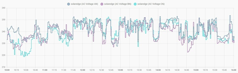

M-artijnn schreef op donderdag 12 oktober 2023 @ 14:02:
Leest de omvormer dan niet nog steeds de spanning van het net om te bepalen of hij aan/uit kan?
ja, de omvormer kijkt welke spanning bij hem aanligt, is deze 253V dan schakelt deze de omvormer uit, maar blijft wel de netspanning monitoren, zo snel deze weer onder de 253V komt komt de omvormer weer online.
Echter door in het huis een extra verbruiker om te zetten net voordat deze 253V berijkt gaat worden, hierdoor daalt namelijk de netspanning in je huis iets (hoeveel is afhankelijk van het vermogen dat die extra verbruiker) trekt kan het uitschakelen van de omvormer dus verhindert worden (even wat simpeler uitgelegd).
Wat ik er van heb begrepen is dat namelijk hoe het standaard/vaak werkt, bij mij in ieder geval wel. Ik heb zelf helaas ook veel terugleverproblemen om dezelfde reden en bij mij maakt het niks uit of ik ontzettend veel apparaten aan ga zetten, de omvormer valt nog steeds uit omdat het net te hoge spanning heeft. Deze zomer veel mee gespeeld, tevergeefs.
Misschien zijn er andere aansluitmogelijkheden maar bovenstaand is mijn ervaring bij mijn installatie.
Wat overigens ook helpt, dat is overgaan naar een 3-fase huisaansluiting. De belasting van de 3-fases is namelijk niet helemaal gelijk, in mijn eigen situatie kan daar wel eens 10V en zelfs meer verschil in zitten.
in het verleden had ik ook regelmatige drop-outs van de omvormer (had toen nog 1-Fase aansluiting), na het overgang naar 3-fase, zijn de twee omvormers (elk 1-fase, waarbij een oud en nieuw) verhuist naar een andere Fase (sinds dien heb ik geen enkele drop-out meer gehad).
Dus zeker in combinatie met een PV installatie is het soms handig om naar een 3-Fase huisaansluiting te gaan, heb je die al en heb je een 1-fase omvormer dan is het mogelijk handig de omvormer op een andere fase te zetten. zeker met een Quatt kan dat in een jaar de kosten van rond de 300 euro, je hebt een nieuwe 3-fase hoofdschakelaar nodig plus het omzetten naar 3-fase door de netbeheerder.
  • M-artijnn
  • Laatst online: 10:36
MacD007 schreef op donderdag 12 oktober 2023 @ 16:34:
Bedankt voor de toelichting, ik begrijp inderdaad dat het omzetten van een extra gebruiker helpt maar nogmaals bij mijn situatie nu (inderdaad 1 fase) heeft dat geen effect gehad daarom mijn comment :)
Jouw tweede opmerking is inderdaad iets waar ik al over aan het denken was en ook door getipt was door de elektricien. Ik ga binnenkort eens een aanvraag doen bij Enexis voor een 3 fasen aansluiting. Heb op dit moment inderdaad wel een 1 fase omvormer maar dan kan de wellicht dus op 1 van de andere fasen aangesloten worden.
Dank voor het delen van de ervaring. _/-\o_
PV: 10x310 Wp Z + 8x440 Wp O | Sigenergy SigenStor 18 kWh + 12 kW | TEC HS08 | Tibber | Tesla Model Y LR AWD '23 | MHI airco's 5,0 + 3,5 kW | Home Assistant

Mijn drukmeter stond in het rood, dus ik wil systeem bijvullen. Tijdens het vullen zie ik niets gebeuren. Bedenk nu zo dat kunnen omdat de meter nog achter die terugslagklep zit? De cv staat uit, dus mogelijk kan ik nu alleen druk zien als ik de cv laat draaien?
Of duurt dat even voordat de druk oploopt, heb maar seconde of 15 kraan open gezet met vullen. Misschien te vroeg gestopt?
Afbeeldingslocatie: https://tweakers.net/i/fnDzITQEhF0F0Zjc2zOozdkBPIM=/x800/filters:strip_icc():strip_exif()/f/image/mWO2UWUceE3V8boS6CACMXLz.jpg?f=fotoalbum_large
[ Voor 9% gewijzigd door HBO88 op 12-10-2023 17:33 ]
  • paQ
systeemdruk is toch overal in je systeem hetzelfde?
  • HBO88
  • Laatst online: 11:18
paQ schreef op donderdag 12 oktober 2023 @ 17:36:
Ja verwacht ik ook. Heb wel een keer eerder gehad dat die manometer defect was, maar toen zat hij echt vast. Als ik er nu tegen tik, zie ik het wijzertje wel bewegen.
Gek, heb nu halve minuut kraan open gezet maar zie geen verschil.
Ben beetje bang dat ik straks teveel druk in mn systeem heb :?
  • HenkRood
  • Registratie: December 2015
  • Laatst online: 16-09 15:21
HBO88 schreef op donderdag 12 oktober 2023 @ 17:39:
jouw cv ketel geeft de waterdruk niet aan? (zoals Intergas). Wat paQ al aangeeft, systeemdruk is(moet) overal gelijk(zijn)🤔
[ Voor 6% gewijzigd door HenkRood op 12-10-2023 17:50 ]
  • HBO88
HenkRood schreef op donderdag 12 oktober 2023 @ 17:44:
jouw cv ketel geeft de waterdruk niet aan? ( zoals Intergas)
Nee heb een simpele Remeha tzerra. Heb net thermostaat hoger gezet en quatt begint te draaien.
Zie nu 1.5 bar op manometer, dus die lijkt het wel te doen. Misschien zit het nu dan toch goed
  • mrdop
  • Laatst online: 28-09 14:38
HBO88 schreef op donderdag 12 oktober 2023 @ 17:49:
Check ook ff je expansievat (tikken boven en tikken onder, moet anders klinken).

  • HBO88
Gamepc schreef op donderdag 12 oktober 2023 @ 19:12:
Ik heb ook dat de druk met Quatt aan stijgt met 0,5 bar. Lees dit digitaal uit bij de Intergas volgens mij loopt dit ook iets op.
Dat snap ik nog enigszins, want je pompt rond dus je kunt wat extra druk krijgen.
Hier staat alles weer uurtje uit en de druk is nu 2,3 bar?? Heeft iemand een idee waarom dat zo langzaam oploopt? Of heb ik gewoon een bijzondere manometer waar een vertraging in zit? 8)7
  • patrickvdhart
  • Laatst online: 18-07 23:25
Helaas helpt een 3 fasen aansluiting en omvormer ook niet echt tegen overbelasting van het net.
Ik heb bij mij dat 2 fases vaak te hoog zijn en er hoeft er maar 1 de 253 V aan te tikken en dan lig je er al weer uit. Heb plaatje power toegevoegd beneden en fase voltage, en ook link naar het topic.
Wil niet de Quatt discussie kapen voor discussie over zonnepanelen en overbelasting net.
https://gathering.tweaker...message/76557244#76557244
https://gathering.tweaker...message/76554474#76554474

HBO88 schreef op donderdag 12 oktober 2023 @ 19:22:
Ik denk toch een defecte manometer.

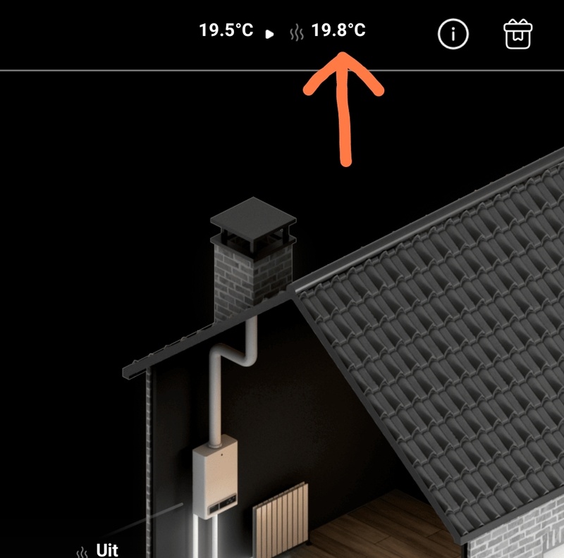

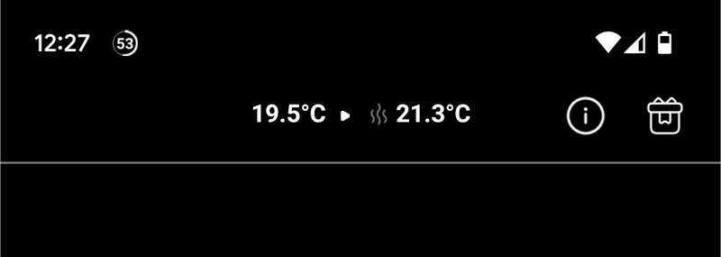

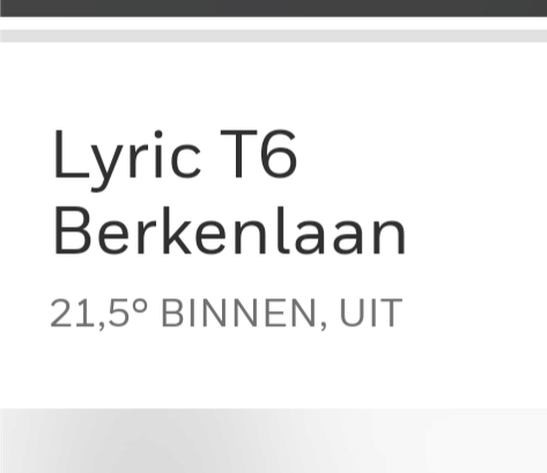

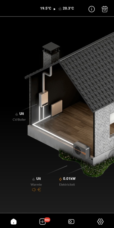

  • okijokii
Dit is voor het eerst dat ik dit verschil zie in de Quatt app en op de Lyric t6 thermostaat. Tot nu toe liep dit wel synchroon. Iemand enig idee hoe het kan dat de Quatt app zegt dat het in onze woning nog 20,3° is en op de thermostaat staat 19.5°.
Overigens stond die een uur geleden nog op 20,5°.
Afbeeldingslocatie: https://tweakers.net/i/_RfLWXJAIw5uf0yCuna4-7Jwfpw=/x800/filters:strip_icc():strip_exif()/f/image/RpNoTj5skuVHNftrKfuuvecL.jpg?f=fotoalbum_large
De 19.5° graden die je ziet op de app is de ingestelde temperatuur, die nu dus overeenkomt met de temperatuur in de woonkamer (volgens de thermostaat). Volgens Quatt is het nog wel een lekkere temperatuur in de kamer....
[ Voor 52% gewijzigd door okijokii op 12-10-2023 20:58 ]

  • Spykie
  • Laatst online: 29-09 21:34
okijokii schreef op donderdag 12 oktober 2023 @ 20:44:
CiC zonder verbinding?

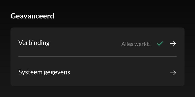

  • okijokii
Alles werkt! Staat er in de app
Ik zie dat de tijd in de Json feed van gisteravond is
Afbeeldingslocatie: https://tweakers.net/i/GKtVyBPIOsslUw0e81_UbShUZ1U=/x800/filters:strip_icc():strip_exif()/f/image/eeURiqceBXRHS095Vm615vlP.jpg?f=fotoalbum_large
Afbeeldingslocatie: https://tweakers.net/i/7lbPaCJZHZgkZG7JxRfLJckXFEQ=/x800/filters:strip_icc():strip_exif()/f/image/M7ooeC5AQe3rl55804zYQio6.jpg?f=fotoalbum_large
[ Voor 78% gewijzigd door okijokii op 12-10-2023 21:02 ]

  • Spykie
okijokii schreef op donderdag 12 oktober 2023 @ 20:59:
Vraag het me af, kan je de 8080 url eens bekijken? (Tip: zoek in dit topic op 'fing')
Bereken je warmteverlies
  • okijokii
Spykie schreef op donderdag 12 oktober 2023 @ 21:01:
Zie het bericht hierboven

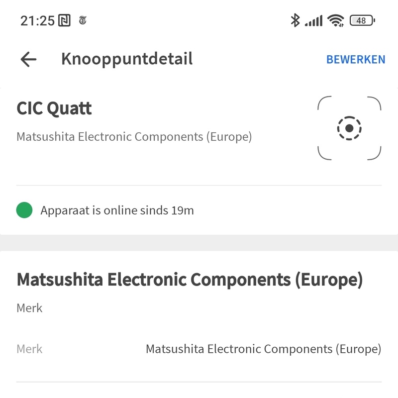

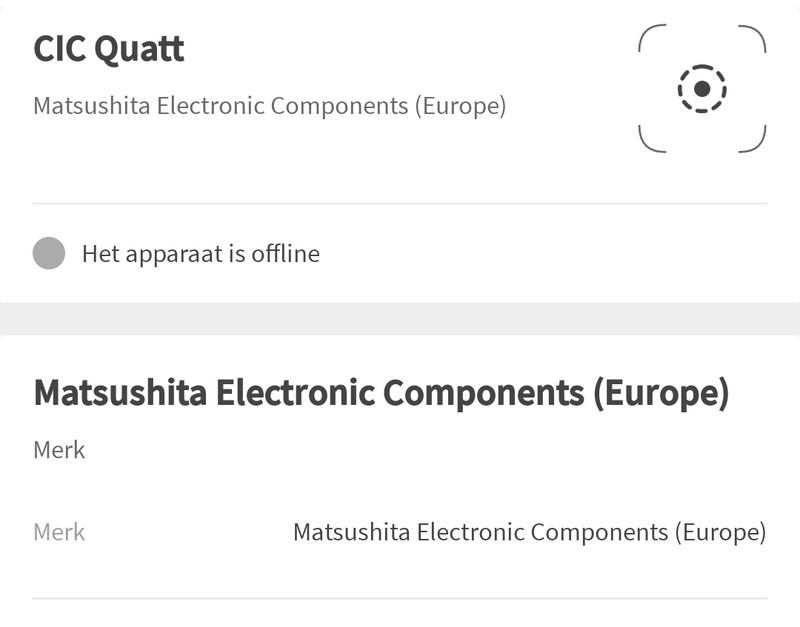

  • okijokii
Fing zegt inderdaad dat de CIC offline is....
Afbeeldingslocatie: https://tweakers.net/i/75LBO0RKcg0sJMbpeIu4MfAsGzQ=/800x/filters:strip_icc():strip_exif()/f/image/9GXCXnn41vbZSvcPEJBO7IJC.jpg?f=fotoalbum_large
Volgens Quatt gaat het allemaal prima....
Afbeeldingslocatie: https://tweakers.net/i/a0fi39LrWABjLRRc--c_n4aIdG0=/800x/filters:strip_icc():strip_exif()/f/image/CUUpGBXclnn1O1XDZscOYkjR.jpg?f=fotoalbum_large
En nu het meest bijzondere .... Zonder iets gedaan te hebben werkt alles weer en staat de thermostaat weer op 20,5 graden.
Afbeeldingslocatie: https://tweakers.net/i/47m1I9SNi2YfNSb95SBLZPuGJvk=/x800/filters:strip_icc():strip_exif()/f/image/g87B3BD1DUB6c4FHM1OLEf7A.jpg?f=fotoalbum_large
Wat in dit geval wel apart is, is dat de temperatuur in de Quatt app dus klopte, de temperatuur op de thermostaat heeft ongeveer een uur lang de verkeerde temperatuur aangegeven.
En nu springt de thermostaat weer op 19.5 graden...
CIC wel online:
Afbeeldingslocatie: https://tweakers.net/i/zOv_UvRciF2UqyhLt7CRuepwOXE=/800x/filters:strip_icc():strip_exif()/f/image/So1TBHvUafyPBDng3FPbEu7X.jpg?f=fotoalbum_large
[ Voor 72% gewijzigd door okijokii op 12-10-2023 21:26 ]

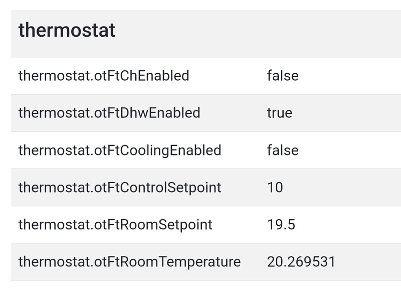

  • okijokii
okijokii schreef op donderdag 12 oktober 2023 @ 21:04:
CIC wel online:
Json geeft nu ook 19.5° aan
Afbeeldingslocatie: https://tweakers.net/i/ZoD6cyoFBZe-i6B7oWYhBvenfek=/800x/filters:strip_icc():strip_exif()/f/image/AGOM7DiGgue3SXllaFZ3gH31.jpg?f=fotoalbum_large
[ Voor 10% gewijzigd door okijokii op 12-10-2023 21:32 ]

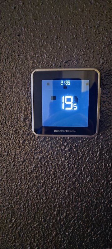

  • okijokii
Toby-Wan schreef op donderdag 12 oktober 2023 @ 21:34:
19.5 is gewenste temperatuur setting van de T6, bij mij blijft deze aan/actief zelfs als ik op de T6 de verwarming op uit heb staan. 20.3 is werkelijke temperatuur (op je thermostaat afgerond naar 20.5)
Maar ik zie die 20.5 nu weer niet op de thermostaat, maar weer de 19.5. Zojuist sprong hij weer even naar 20.5, maar nu staat hij weer op 19.5, terwijl het hier warmer is:
Afbeeldingslocatie: https://tweakers.net/i/ExU5juJ4HZekDSC97DsGMomAFf4=/x800/filters:strip_icc():strip_exif()/f/image/fdKVEaSs0PCVKI4xhbI0m1ww.jpg?f=fotoalbum_large
Stekker van de ketelmodule op zolder even van het stroom gehaald en nu staat de thermostaat weer op 20.5 graden:
Afbeeldingslocatie: https://tweakers.net/i/nPWZsUDgkLPihujj-Wg2ouG1iKU=/x800/filters:strip_icc():strip_exif()/f/image/9iGHsXzBnhWmX6M8so8LF3xR.jpg?f=fotoalbum_large
[ Voor 22% gewijzigd door okijokii op 12-10-2023 21:46 ]

  • MacD007
  • Laatst online: 06-06-2025
okijokii schreef op donderdag 12 oktober 2023 @ 21:37:
is het niet handiger om een totale reset van dit ding te doen.
ik denk dat je T6 op enige manier de kluts kwijt is.
hier vind je hoe je het moet doen. https://support.resideo.c...stellingen?language=nl_NL

  • okijokii
MacD007 schreef op donderdag 12 oktober 2023 @ 22:38:
Ga ik morgen even doen. Hij staat alweer op 19.5

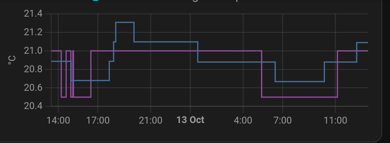

  • patrickvdhart
okijokii schreef op donderdag 12 oktober 2023 @ 22:40:
Overigens is de temperatuur meet resolutie totaal waardeloos op de T6. Zie trend beneden van de T6 tov een zigbee temperatuur sensor in de zelfde kamer.
Afbeeldingslocatie: https://tweakers.net/i/aN1iPvlL4---YgnFG3gvVxq3D1Y=/800x/filters:strip_exif()/f/image/RwrvCuuXDLaNZPy5NHCtMm7S.png?f=fotoalbum_large

  • MacD007
patrickvdhart schreef op vrijdag 13 oktober 2023 @ 08:56:
dat krijg je als je alles afrond met 0,5. Let wel dat een sturing met waardes die per 0,1 of zelfs nog minder werken zal een heel stuk nerveuzer reageren, soms is dat best handig, voor temperatuur besturingen in woningen is dat eerder vervelend. Daarom zie je dat besturingen vaak op een halve graad werken, mijn airco doet dat overigens ook.
een andere redenen is dat het een puntmeting is, plaats maar eens verspreid verschillende (de zelfde) meters in je kamer, je zult verbaasd zijn over de uitkomst. verschillend van meer dan 0,5 graad zijn dan geen bijzonderheden meer. Alleen al het lopen van een persoon kan daar al verandering in gaan brengen, zeker als je op 0,1 Graad gaat meten.
ik verwacht dat deze waarde dus bewust gekozen is.

  • okijokii
MacD007 schreef op vrijdag 13 oktober 2023 @ 10:35:
Maar waar haalt Quatt deze temperatuur vandaan:
Afbeeldingslocatie: https://tweakers.net/i/pV11stm3t0HtBiRprHFRocC_e0U=/800x/filters:strip_icc():strip_exif()/f/image/DbnW4keFIESvvRU551AIP2zL.jpg?f=fotoalbum_large
Die is wel in tienden van graden. Ik zou denken vanaf de thermostaat, maar die geeft een hele andere waarde aan (in het display)
2-onder-1-kap 1990 | Enkele Quatt op garagedak | T6 | Intergas Xtreme 36 | vvw beganegrond en badkamer | radiatoren met speedcomforts begane grond en eerste verdieping | Zonnepanelen 3,3 MWh per jaar | HR++

okijokii schreef op vrijdag 13 oktober 2023 @ 12:22:
Hier uit de thermostaat, zit ook alleen maar het verschil in dat de lyric t6 afrond op 0,5c en de Quatt het precies aangeeft. Geven nagenoeg hetzelfde aan hier.Afbeeldingslocatie: https://tweakers.net/i/56ysGP8dw1hShcmyif2slYIH8Kc=/full-fit-in/4000x4000/filters:no_upscale():fill(white):strip_exif()/f/image/Q1JC86yvJGmrwv9v0BMsAglx.png?f=user_large
Afbeeldingslocatie: https://tweakers.net/i/j2XDdGo5eIv4f3aXjguyo-JkEL8=/800x/filters:strip_exif()/f/image/lJ971DWM3bHUMC58MrKJaitz.png?f=fotoalbum_large
[ Voor 46% gewijzigd door charrel op 13-10-2023 12:28 ]
  • okijokii
Als dat zo is, is er toch geen reden om dan in het display niet de juiste temperatuur te laten zien?

  • Onno !
  • Laatst online: 28-09 22:04
Thermostaat meet 0,1 graad nauwkeurig en geeft dat door via opentherm. Display laat waarden op 0,5 graad nauwkeurig zien.
Dit doet onze simpele bedrade Honeywell Round ook. (Weet ik zeker via de OpenTherm gateway.)

  • verguldebarman
  • Laatst online: 29-09 20:05
Klopt! Wat dan wel weer bijzonder is, is dat de Quatt met de T6 toch op een decimaal nauwkeurig de temperatuur kan uitlezen op dezelfde T6 die 0.5 gr nauwkeurig is. Zie hieronder:
Beide lezen de T6 uit.
- paars is rechtstreeks de T6
- blauw is de T6 uitgelezen for de Quatt
Afbeeldingslocatie: https://tweakers.net/i/7yaGp60Guu-h7ojweQBy_2HUafk=/800x/filters:strip_icc():strip_exif()/f/image/T8MxJNzbLjM89tIfFxGwCkzK.jpg?f=fotoalbum_large
Ik denk dus, dat de T6 prima nauwkeurig is, maar dat die waardes niet door HA uit te lezen is, en ook niet zichtbaar op de thermostaat display zelf.
Vrijstaande woning, dubbel glas, veel ramen, alles open verbonden, ca 300m3, geen extra isolatie, vvw in de woonkamer, rest type 10 zonder boosters, T6 op 20°C & 19,5°C nacht, 4,5kW Quatt, Intergas Xtreme36, 6MWh Wp, Warmteverl. (-10°C) 7kW bij max 15°C

  • patrickvdhart
Dat ben ik niet helemaal met je eens, uit ervaring weet ik dat je idealiter maximale nauwkeurigheid leest en als dat problemen geeft dat je dan de meting verder verwerkt, bijv filtert, afrond oid. Je will als info wel altijd intern de beste meetwaarde hebben en dat doet Honeywell ook keurig in zijn industriele control systemen, zoals C300 DCS e.d.
Onno ! schreef op vrijdag 13 oktober 2023 @ 12:33:
Ok, dit verklaart veel, vreemd dat Home Assistant dan alleen de afgeronde waarde leest, ben benieuwd hoe ik de nauwkeurige waarde kan lezen uit de T6R. Of misschien toch direct uit de OT?

  • Trackerfire
  • Laatst online: 09:22
Trackerfire
BTC HODLER
Hier een link naar de productspecificaties van Quatt. Hierin komen ook de COP grafieken in hoge kwaliteit terug:
hier
