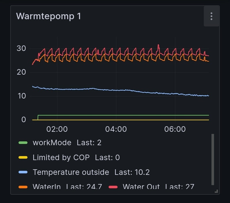

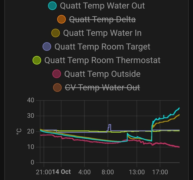

Vandaag weer pendelgedrag van de Quatt. Nu was ik thuis, en wat blijkt. Toch nog de pompschakelaar. Nu van 27,5 graden teruggezet naar 25,5. Kijken hoe het nu gaat...

Afbeeldingslocatie: https://tweakers.net/i/EVyxWe228OT58hKl547tQiwtx-o=/800x/filters:strip_icc():strip_exif()/f/image/xOptFfio3rJTDJj9kFkBvI9D.jpg?f=fotoalbum_large
Het heeft dus in ieder geval duidelijk effect. Toch vind ik de delta t en überhaupt de watertemperatuur wel erg laag... Hebben jullie dat ook? 26,5 graad is wel erg minimaal om te verwarmen...
Oost west, 127.0.0.1 best!
  • medu80
  • Laatst online: 13:25
@geerttttt Het is een warmtepomp, pompschakelaar er tussen uit halen. Straks in de winter als het koud is, werkt ie bijna 24 uur per dag.

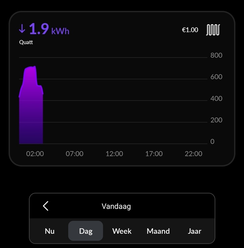

geerttttt schreef op zaterdag 14 oktober 2023 @ 07:30:
Hier ook lage temperaturen uit de quatt maar ook maar weinig verbruik. Delta tussen in en uit is meestal tussen 2,5 - 3 graden. Heb hem nog niet boven de ~300w gezien.
Stavaza nu (19,7 binnen temp met doel 20). Tado thermostaat.

  • thoomie
ZiegoM schreef op zaterdag 14 oktober 2023 @ 10:36:
Ik kruip even onder een steen vandaan. Ik haalde altijd al electrical power uit de mobiele api, maar zie ik nu dat dit ook in de json feed zit...?
Verder had ik vanmorgen mijn eerste run van de Quatt. 1,5u op Quatt nr 1, toen even uit en vervolgens 1u op Quatt nr 2. De pompen beide steeds op 30% voor een flow van 800. Compressor freq 30 Hz en COP 6-7 op dat moment. En belangrijkste, een warmer huis met LTV radiatoren incl heatbooster. Geen vloerverwarming.
Volgende week plaats ik een vuilafscheider (denk ik). Kortom, ik ben best tevreden.
[ Voor 21% gewijzigd door thoomie op 14-10-2023 17:16 ]
  • ZiegoM
  • Laatst online: 29-09 20:52
ZiegoM
Yammie R1
thoomie schreef op zaterdag 14 oktober 2023 @ 17:09:
Yes, hoewel mijn hw plug wel andere waardes geeft (hoger).

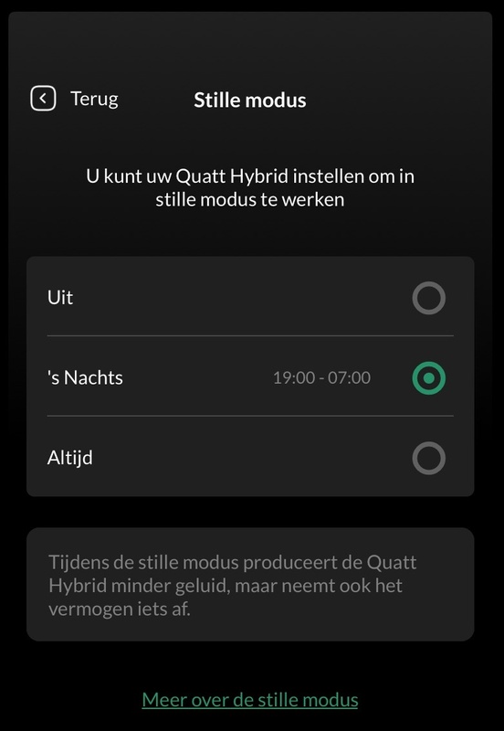

Ysbeer schreef op zaterdag 14 oktober 2023 @ 15:45:
Simpelweg zachter dus? Ik dacht misschien ook iets van andere frequentie oid.
dat is het effect van langzamer draaien, het heeft met de eigen frequentie van bepaalde radiatoren te maken, dat ga je horen, door het toerental aan te passen ga je dat wijzigen. vergeet niet, het is allemaal vrij simpele techniek, dus ook simpele oplossing. (dus geen high tech, sorry)

  • Ysbeer
  • Registratie: Oktober 2023
MacD007 schreef op zaterdag 14 oktober 2023 @ 17:57:
Prima oplossing lijkt me, al weet ik natuurlijk niet hoeveel besparing ik daardoor inlever.
Quatt. Jaren '50 tussenwoning/dubbel glas/radiatoren/Heatboosters/speedcomforrts/Intergas Kombi Kompakt HR 36 30/Honeywell Home Chronotherm Touch/O
  • MacD007
  • Laatst online: 06-06-2025

Ysbeer schreef op zaterdag 14 oktober 2023 @ 18:46:
Nagenoeg niets, het zal iets minder zijn, denk aan 5-10% minder luchtverplaatsing denk ik. O-)

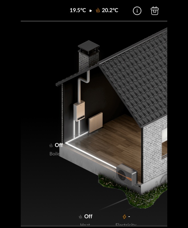

  • okijokii
  • Registratie: Oktober 2021
Het water is momenteel 30 graden, het wordt al behaaglijk in de kamer. Thermostaat staat op 20°, ik denk dat ik hem in mei weer uitzet 😅👊
Afbeeldingslocatie: https://tweakers.net/i/VT5vYtTgNAsOf49IipLI4ndb1U0=/x800/filters:strip_icc():strip_exif()/f/image/y2nkbJuH4tKpFOkLoBWyfFh6.jpg?f=fotoalbum_large
2-onder-1-kap 1990 | Enkele Quatt op garagedak | T6 | Intergas Xtreme 36 | vvw beganegrond en badkamer | radiatoren met speedcomforts begane grond en eerste verdieping | Zonnepanelen 3,3 MWh per jaar | HR++

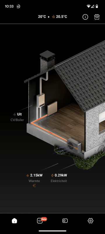

  • Bacteria1980
  • Registratie: Juli 2016
  • Laatst online: 07:44

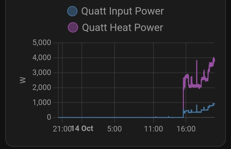

Afbeeldingslocatie: https://tweakers.net/i/dpN4rQMF-Q_LbR8QIJZGi5hBqA8=/x800/filters:strip_icc():strip_exif()/f/image/zdwXW8Oq5O0ecBtC0n7tgXVe.jpg?f=fotoalbum_large
Hij doet wat het moet doen. Lekker behagelijk in huis nu. Hij moet er al aardig aan... Tot nu toe tevreden 👍

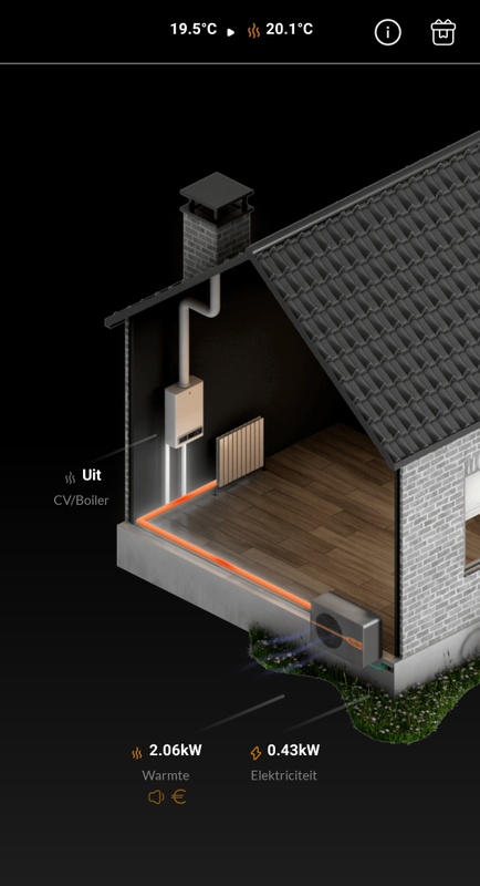

  • okijokii
Bacteria1980 schreef op zaterdag 14 oktober 2023 @ 21:14:
Ik had hem op nachtmodus staan zag ik, nu staat hij ook bij mij op vol vermogen 👍

  • geerttttt
  • Laatst online: 29-09 05:37
geerttttt
Manisch positief
Das beste power. Ben benieuwd wat voor huidige binnentemperatuur/gewenste temp je hebt, hier draait hij de hele dag al op laag vermogen...

  • MacD007
wel een COP van 3,6, de post voor jou @okijokii heeft met duidelijk minder vermogen een COP van 5. Als hij nu maar een COP van 3,6 doet beloofd dat eigenlijk niets goeds voor de toekomst. Hij zou eigenlijk duidelijk beter moeten scoren.
Met ruim 38ºC water uit (WP) is dit ook best een hoge waarde. Hij draait eigenlijk nu al op vol vermogen van circa 1,5 kW. :?

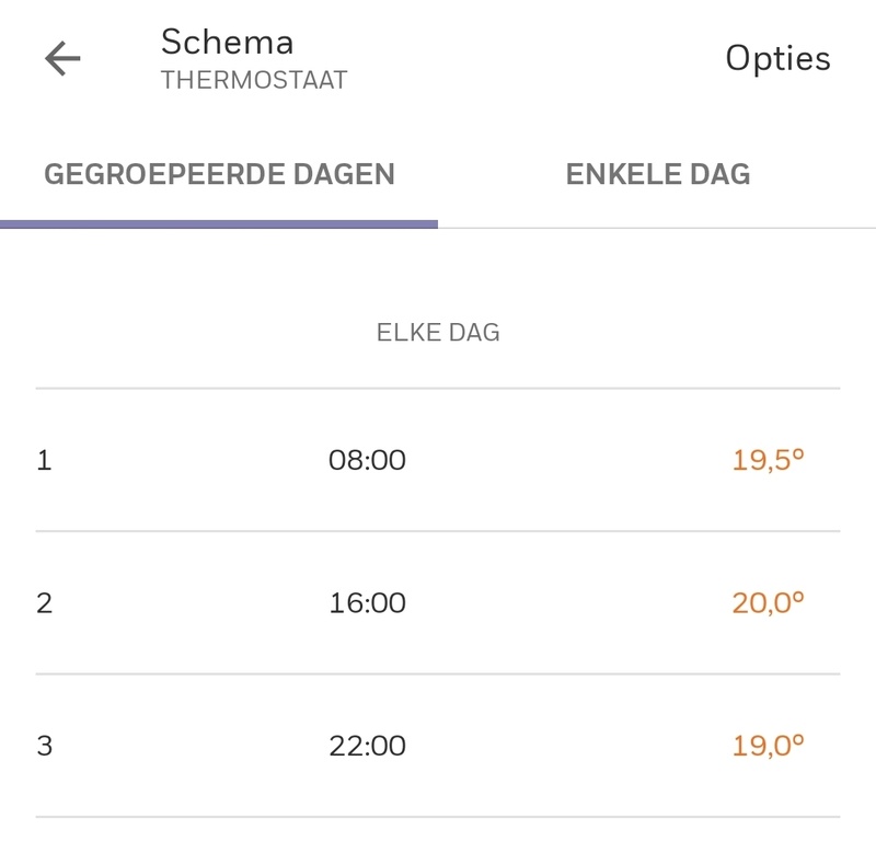

Ik zag ook dat je de Thermostaat op 22ºC hebt staan, probeer maar eens deze op 20ºC of 19ºC te zetten en kijk dan eens wat hij doet.
[ Voor 12% gewijzigd door MacD007 op 14-10-2023 23:06 ]

Wat ik even niet begrijp. De Quatt houdt het huis mooi op temperatuur. Op dit moment (3 uur) werd ik wakker en vond het best warm in huis. Daarom besloten om de thermostaat maar eens een halve graad naar beneden te doen (19.5 graden) en de Quatt op stille nachtstand te zetten. Wat me opvalt is dat de Quatt niet afslaat, terwijl hij kouder staat ingesteld dan hij hoeft te maken:

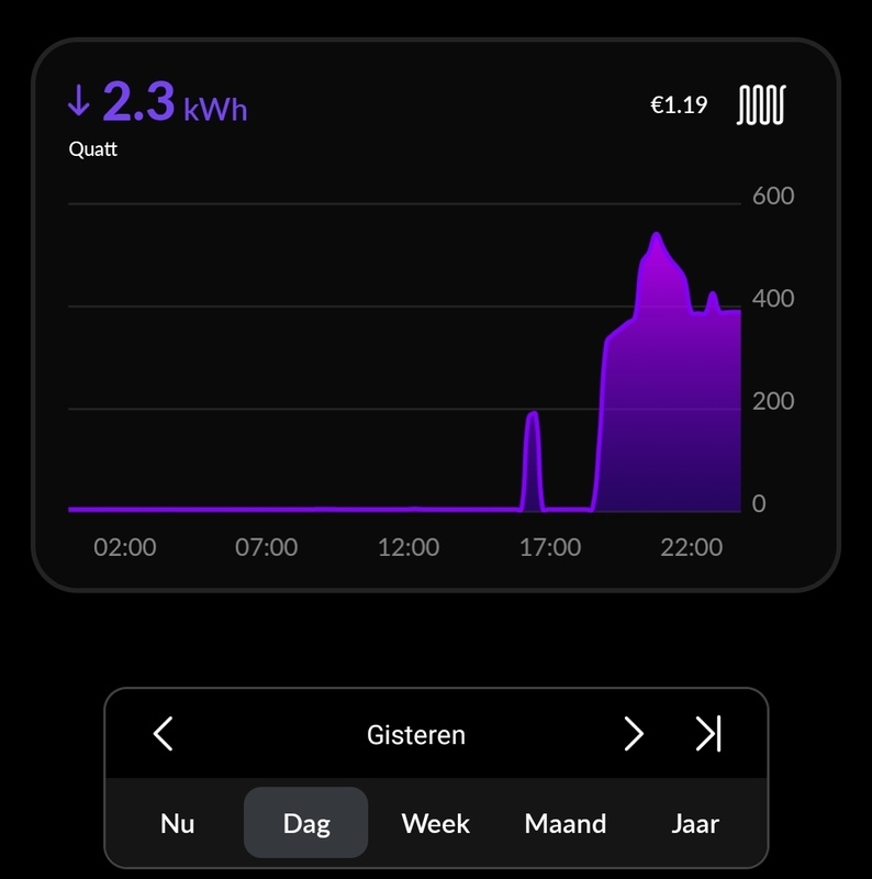

Afbeeldingslocatie: https://tweakers.net/i/5awY9dYwKM6yewLO_3PQBdSmn00=/x800/filters:strip_icc():strip_exif()/f/image/BJWnU2GDhQRyhrDWg1qmeR0H.jpg?f=fotoalbum_large
Ik zou denken dat hij nu zou afslaan en pas weer aangaat wanneer hij weer onder de 19.5 graden komt, maar dat is dus niet zo. Klopt dit?
Het lager zetten van de thermostaat en de nachtmodus is wel mooi duidelijk:
Afbeeldingslocatie: https://tweakers.net/i/NmDDidrUwIcOtg2Rky6g8elFAyw=/x800/filters:strip_icc():strip_exif()/f/image/dFnCUHzN8RDnqBmOexfmIsyF.jpg?f=fotoalbum_large
Afbeeldingslocatie: https://tweakers.net/i/CkRfu-8djhy6OBjXU6Pm6GchnDA=/x800/filters:strip_icc():strip_exif()/f/image/7SApp6n7zDSwtoGA1R21q9va.jpg?f=fotoalbum_large
Afbeeldingslocatie: https://tweakers.net/i/XdEPlSXJrFASdCiGp7fB9PU3Fuo=/x800/filters:strip_icc():strip_exif()/f/image/IOkJC9PK3rUoXhE1QXGazEEL.jpg?f=fotoalbum_large
Afbeeldingslocatie: https://tweakers.net/i/yFYK325mCT5p1SbFLltbIh4ToJE=/x800/filters:strip_icc():strip_exif()/f/image/XxyLj38JU4MQX4vqHK7VZCCg.jpg?f=fotoalbum_large
[ Voor 49% gewijzigd door okijokii op 15-10-2023 03:23 ]

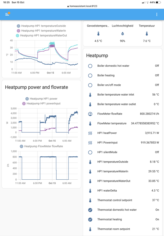

In het kader durf te vragen. Ik ga de quatt integreren in HA. Ik ben niet zo ervaren daarmee.
Heeft iemand een mooi overzicht dashboard gemaakt en die je ook wilt delen?

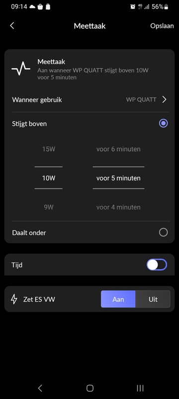

Zou je dit eens iets uitgebreider willen uitleggen? Ik denk dat je hier veel mensen blij mee maakt.
Hoe laat je de ene energiesocket schalen, kijkend naar de andere?
  • Toby-Wan
  • Registratie: Augustus 2018
  • Laatst online: 13:22
okijokii schreef op zondag 15 oktober 2023 @ 09:04:
Dit kan via een Meettaak (hebt er wel de abbo voor nodig a €1 pm)
Schakel de Energiesocket van de speedcomfort(s) op basis van gemeten vermogen van de Quatt (buitenunit!!). Ik heb m op 10W staan, omdat ik alleen de buitenunit meet en standby is dan 5 a 6 W.
(Ik weet nog niet of er een extra Meettaak nodig is om m ook weer uit te schakelen, vandaag eerste dag dat ie aanspringt maar ik ben op vakantie :+)
Wauw moet je voor zoiets simpels 1 euro per maand betalen? Ik zou toch eens naar Home Assist gaan kijken dan, dat is echt een basis automation daar. Belachelijk om daar geld voor te betalen.

Vanochtend ging bij mij de quatt opeens vol aan met de cv aan. Quatt vroeg een vermogen van 1500 watt en in een half uur 0.7 m3 gas door. Water temperatuur van 55 graden. Nu de cic opnieuw opgestart en draait hij weer stabiel met een vermogen van 700 watt zonder de cv ketel.
Gelukkig had ik dit redelijk op tijd door, maar wanneer je bijvoorbeeld op je werk bent kun je zo opeens veel energie verliezen.

marcelth72 schreef op zondag 15 oktober 2023 @ 09:39:
Hoeveel nachtverlaging pas je toe?
Zou mij kunnen voorstellen dat de warmtevraag dusdanig hoog was dat de CIC alles vol aanslingerde.
  • marcelth72
  • Laatst online: 16-09 15:11
RobertowNL schreef op zondag 15 oktober 2023 @ 09:43:
Mijn vrouw had het koud en heeft een handmatig 1,5 graden verhoogd. Ik heb de schema nu aangepast dat hij 0.5 graden nachtverlaging toepast. Maar ondanks de mogelijke hoge warmtevraag vond ik het bijzonder dat alles op hoog vermogen ging draaien.

Mr_thebrown schreef op zondag 15 oktober 2023 @ 09:26:
nee je betaald 1 euro per maand voor meerdere extra functies waar dit er 1 van is (naast het kunnen uitlezen van je PV installatie, meer dan 1 jaar data opslag, etc)

Toby-Wan schreef op zondag 15 oktober 2023 @ 09:19:
Dank! En fijne vakantie!

Nou, vanochtend was het 19,5° dus tijd om het wat behaaglijker te maken. Rond 08:45 de thermostaat aangezet. Eerst even 2minuten de ketel aan maar daarna nam de Quatt het snel over. Maximaal ongeveer een halve kwh stroomverbruik gezien en 3.8kwh warmte opwekking. Nu pruttelt het geheel alweer een tijdje:
Afbeeldingslocatie: https://tweakers.net/i/Rhrau2RNEd9dwGLQwzNebsXrts8=/x800/filters:strip_exif()/f/image/raLqopTtFD1VtAcsRHwIIRoB.png?f=fotoalbum_large
Was ook de eerste test met het geluid, pomp hoor je wel brommen in de badkamer. Staat hier op het platte dak met houten balken. In de slaapkamer er naast is het nagenoeg niet hoorbaar. Op zolder verder ook niet. Dus ik vermoed dat dit ook zo is bij de buren. Wij hebben zink en zij een bitumen dak en de spouwmuur zit er uiteraard tussen. Dus de daken zijn niet echt aan elkaar verbonden. Dit is ook niet op de stille stand.

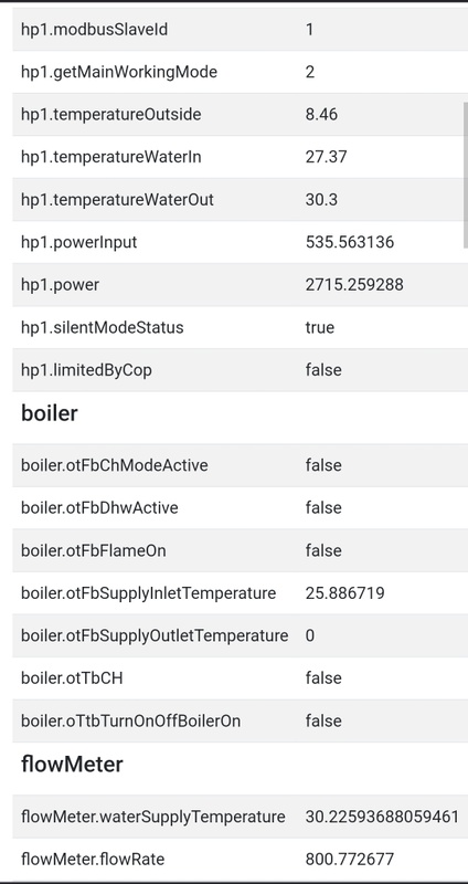

Heeft iemand al een SCOP berekening in zijn home assistent zitten? En hoe hebben jullie deze opgebouwd?
Ik zie hier tijdens het draaien een COP tussen de 5 en 7.5. Gemiddeld zo rond de 6.3 vanochtend.

vanmorgen de eerste keer de Quatt aan, deed dat heel kalm en rustig op zo'n circa 400W verbruik en een output van circa 3.000W, in het begin heel even de CV aan om het water boven de 18ºC te krijgen (was 0,08m³).
Nachtverlaging stond op 18ºC (in de nacht was de Quatt dus niet aangegaan, kamertemperatuur kwam niet onder 18,1ºC (apparte T/LV sensor)) maar de kamer is eigenlijk nauwelijks afgekoeld. Thermostaat op 19ºC.
Wel nog de pompschakelaar van de VV op 22ºC gezet (dat zal wel de nieuwe winterstand worden), pomp loopt nu ook. en de speedcomforts even op continu gezet, eens kijken of daar nog een andere oplossing voor te vinden is.
Geluid, geven een ruwe meting gedaan, direct naast de warmtepomp (<1m) kwam ik uit op gemiddeld Leq van 42 dB. Dat is dus best netjes. Binnen ( in de keuken (is direct achter de muur van de warmtepomp) hoor je helemaal niets, ook geen trillingen. :*)
volgende stap is om HA on line te krijgen, is volgend project. gelukkig kan ik via HW (Quatt heeft de luxe om zijn eigen kWh meter te hebben, toen was deze functie nog niet bekend in de Quatt App) en de JSON live feed krijg ik ook wel de eerste inzichten. next step dus HA.

  • MacD007
RobertowNL schreef op zondag 15 oktober 2023 @ 10:45:
voor een SCOP waarde moeten we helaas nog een 1/2 jaartje wachten, daarvoor heb je dus de gegevens van een hele stookseizoen voor nodig.
Een COP kun je echter nu al vrij mooi berekenen.
Quatt WP 4,5 kW - Atag CV ketel - Honeywell T6 - 23 panelen SolarEdge

  • MacD007
NIB0R schreef op zondag 15 oktober 2023 @ 08:42:
Heeft iemand de stille modus al geanalyseerd? Bijvoorbeeld tot hoeveel hz (0-50) hij maximaal optoert. Tenminste ik vermoed dat de quatt op die manier de stille modus begrenst.
weet jij waar je deze info kunt krijgen?
Want via de app (Quatt) of via JSON Feed krijg je deze info niet. HA ??
In principe kun je de modus ook zelf forceren door in de app bij Stille modus te kiezen voor Altijd.
Afbeeldingslocatie: https://tweakers.net/i/ErfNpY0dyJ_BIpcHVcT3F3Jpifo=/x800/filters:strip_icc():strip_exif()/f/image/lBLOEUZUdeL4iunbfMiXVc09.jpg?f=fotoalbum_large

Quatt heeft gisteren en vanmorgen ook de eerste echte runs gedaan, Lyric T6R thermostaat ingesteld op 21 graden continu, Evohome systeem draait mee als "slave" voor het naregelen van de kamers boven. Eea gemonitord via HA.
Er is me wel wat opgevallen, door mijn plaatsing van de Quatt bij ons op het ommuurde dakterras, blijkt dat de koude lucht die de Quatt uitblaast "blijft hangen" in de bak (badkuip) van het dakterras en de Quatt begint zijn eigen koude lucht te recirculeren ..... De buitentemperatuur die Quatt registreert daalt en afgenomen vermogen neemt toe om dezelfde watertemperatuur te realiseren, logisch, de Quatt probeert energie te halen uit koudere lucht waar zojuist al energie uit is gehaald. De temperatuur daalt ongeveer 4 graden. Afgelopen nacht was het windstil en dan is het effect groter dan vanmorgen met een beetje wind op het terras. Je kan de dip in temperatuur in de buurt van de Quatt zien in onderstaande grafiek (zie rode pijlen)
Afbeeldingslocatie: https://tweakers.net/i/-ZYYDBN0zJlyVNlY8T1msyMS1h8=/800x/filters:strip_icc():strip_exif()/f/image/8wBamjurlruHuKMbDN4r3nyv.jpg?f=fotoalbum_large
CV was ook nog bijgesprongen afgelopen nacht, toen de quatt het niet bij kon houden in de silent mode vermoed ik.....
Dit is mijn opstelling, dakterras is een soort badkuip waar de quatt instaat.
Afbeeldingslocatie: https://tweakers.net/i/JcEcfGy5_UHCkwc85xA18tIXmEM=/x800/filters:strip_icc():strip_exif()/f/image/SUL0MgmTRgPCQrnnMhiu9pQs.jpg?f=fotoalbum_large
Ik denk erover om de Quatt wat hoger te plaatsen, halve meter, en/of een soort verticaal aanzuig kanaal achter de quatt over de gehele breedte te maken om circulatie over de grond te voorkomen, zodat de lucht van boven wordt aangezogen.
Bijgaand nog een overzicht van de Quatt, Lyric T6R en Evohome vertrekregeling in HA; De Quatt leest de Lyric T6R zelfs uit in 0,01 graad nauwkeurigheid, terwijl de Lyric T6R zelf maar 0,5 graad stapjes laat zien. De Evohome leest vertrektemperaturen uit in 0,1 graad stapjes. De Woonkamer was op dit moment 20,6 graden terwijl Lyric T6R dat al afrond naar 21.0 op de thermostaat.
Afbeeldingslocatie: https://tweakers.net/i/VBVDPlBGC8XkbF3LrKw7GDWjPVo=/x800/filters:strip_icc():strip_exif()/f/image/hCkmeIvtgUP4GIXm66jxrkQh.jpg?f=fotoalbum_large
Afbeeldingslocatie: https://tweakers.net/i/oU0L7HrZqBZCd7qlLswJ5ymp3ds=/x800/filters:strip_exif()/f/image/seaDflt569GLNIi1U6oqdYQd.png?f=fotoalbum_large
[ Voor 4% gewijzigd door sky_walker op 15-10-2023 12:57 ]

Moduleert de Quatt ook? Ik heb nu dit schema ingesteld. Begint de Quatt dan op dat moment?
Afbeeldingslocatie: https://tweakers.net/i/tCZixeGd1OozztPYX4BV66N4CII=/800x/filters:strip_icc():strip_exif()/f/image/2v9hJgOwC85ZEmtjA8pwK5Hi.jpg?f=fotoalbum_large

okijokii schreef op zondag 15 oktober 2023 @ 13:16:
Ja, hij moduleert: hard verwarmen en zacht verwarmen.
Maar hij voorspelt niet, dus als jij om 8uur een temperatuur vraagt, gaat hij pas om 8uur beginnen om die temperatuur te maken.
WP: Quatt 4,5kW hybride monoblock op garagedak, T6, radiatoren met 25gr Speedcomforts. PV: 15x 320Wp ZZO, PhonosolarMWT met SolarEdge optimizers en 5000H omvormer. EV: Polestar2 en Enyaq60, laadpunt Volt Time Source 2s

SBL schreef op zondag 15 oktober 2023 @ 14:35:
Voorspellen is met name leuk voor CV ketels. Temperatuur op 15 graden snachts of wanneer je niet thuis bent, en dan zorgen dat wanneer je beneden/thuis komt het een behaaglijke 21 graden is. een WP kan dit temperatuurverschil niet overbruggen, en dus heeft voorspellen nauwelijks zin
WP: Quatt Mono (v1) + 3kW BUH (DIY) & OpenQuatt, SWW: E-boiler 250L & PV sturing, gasloos okt'25, PV: 6040 Wp (SE3000H/IQ8/APsystems), Indevolt SolidFlex 3000AC (5.4kWh)
Tenzij je in de Resideo app “optimaliseren” aanzet, dan leert hij obv jouw woning karakteristieken de juiste aanwarmtijd.

Toby-Wan schreef op zondag 15 oktober 2023 @ 14:44:
Jawel hoor, de T6 gaat dan alleen (veel) eerder starten. Heb het hier ook zo al draaien (sinds begin februari).
Je moet wel met een kleine nachtverlaging en 0,5gr stappen werken, anders knalt de Quatt de CV aan, en dan door op warmtepomp.
Geofence kan niet idd, daar is de snelheid idd te laag voor.

mrdop schreef op zondag 15 oktober 2023 @ 14:47:
Ik zeg niet dat het niet kan of niet werkt, zeg alleen dat in vergelijking met puur CV ketel stoken de toegevoegde waarde minder is, omdat zowel tijdsduur veel langer is & te compenseren temperatuurverschil veel minder kan zijn
Dit klopt niet, tenminste in mijn geval niet. Aangestuurd door iSense thermostaat vroeg ik om 7:00 20 graden. Temperatuur vannacht is gezakt naar 19.5 en om iets over 5en is hij aangesprongen en iets voor 7:00 was het 20 graden.
