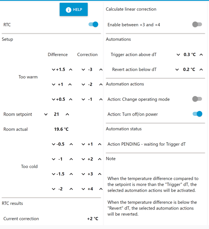

  • WOrange
  • Laatst online: 28-09 12:38
Ik heb nu de instelling 'Zone 1 control method / sensor' op 'Water temperature' gezet en nu gaat de warmtepomp wel aan.
Het vreemde (in mijn ogen) is nog wel dat RTC aangeeft 'Action PENDING - waiting for Trigger dT'.
Ik ben dus wel benieuwd of hij vannacht op tijd afslaat :/

  • blb4
  • Laatst online: 23:41
WOrange schreef op dinsdag 30 januari 2024 @ 00:23:
Had je 'm op thermostaat gezet? Dan is 't logisch dat hij niet aan gaat, de WP verwacht dan dat er bij warmtevraag 230V op 't CN2-H contact komt te staan.

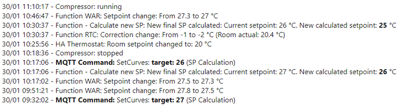

  • newz
  • Laatst online: 29-09 10:29
De thermostaat staat ingesteld op 20, maar het is nu 19, dus hij zou aan moeten springen lijkt me. Ik zie de log helemaal vollopen met onderstaande meldingen. Iemand enig idee wat ik over het hoofd zie?
Afbeeldingslocatie: https://tweakers.net/i/bCqAXnOZDyYDo8NkZVsRdoDAQ_A=/x800/filters:strip_exif()/f/image/LuWmQZGDVc7gTv5yDP9dKLVc.png?f=fotoalbum_large

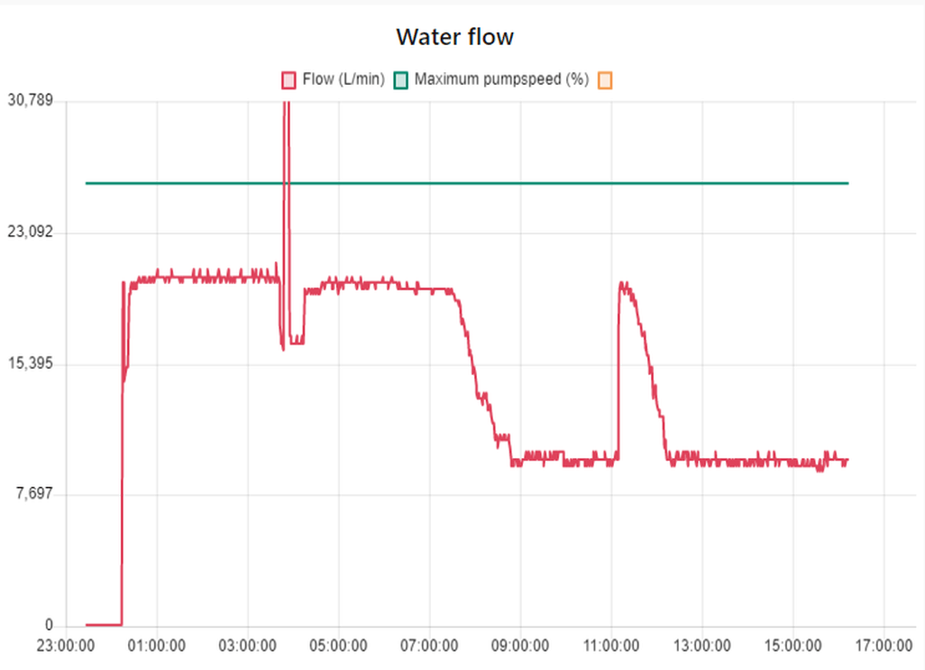

  • WOrange
MikeyMan schreef op dinsdag 30 januari 2024 @ 14:54:
@WOrange als je op thermostaat stookt, intern of extern, gaat er een simpele schakelaar om die de warmtepomp gewoon laat draaien. Dit op aangeven van die thermostaat.
Draai je op watertemperatuur wordt de watertemperatuur gemeten en conform settings aan de hand van die warmte temperatuur gestookt.
Dank voor je reactie. Ik heb hem nu dus op watertemperatuur. Dit gaat goed in die zin dat de woning goed op temperatuur is en blijft. Maar ik krijg nog niet echt duidelijk (uit de loggging) wat er voor zorgt dat de compressor uit of aan gaat.
Afbeeldingslocatie: https://tweakers.net/i/t6lSZLcjVoAqYGyAiMlX8tQk348=/800x/filters:strip_exif()/f/image/Csm38PJR2QGjiXx7ScJcOVcG.png?f=fotoalbum_large
Zie bijvoorbeeld ook die laatste, beetje jammer zo'n 4 minuten draaien en daarna weer uit.
Oriëntatie warmtepomp woning 1980

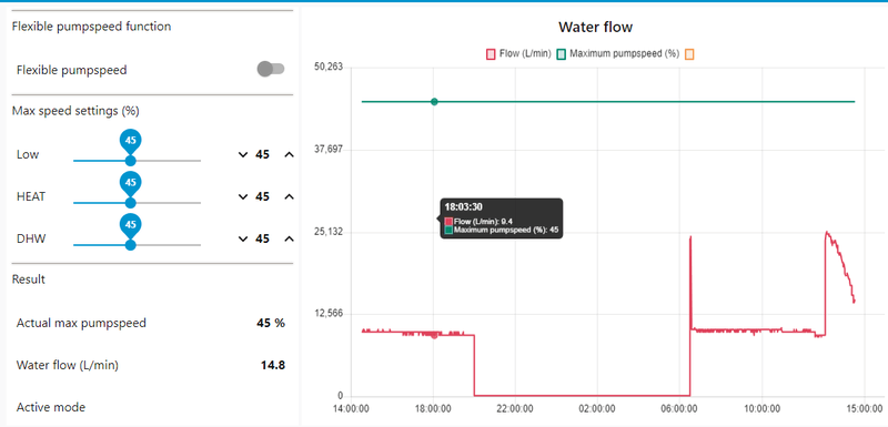

@WOrange de Panasonic kabouters regelen dat. Is het en der wel e.e.a. Over te vinden. De sturing verloopt op de delta tussen aanvoer en retour.
Vraag is: heb je voldoende flow en/of afgifte om het vermogen kwijt te kunnen. Gebruik je softstart ook?

  • WOrange
MikeyMan schreef op dinsdag 30 januari 2024 @ 15:53:
De flow lijkt me voldoende. Een 32mm mlb van 5 meter en dan direct de verdeler van de vloerverwarming in, die staat helemaal open. Ik weet niet hoe je je vraag bedoelt over de voldoende afgifte, het is een vloerverwarming van ongeveer 90 m2, maar de kamer is wel op temperatuur.
Eerder had ik er geen last van, maar ja dat was dan ook met een externe aan/uit thermostaat.
Ik gebruik de softstart niet.

Wat voor flow geeft node red aan tijdens een run? En wat voor warmtepomp heb je?
Softstart beperkt het vermogen tijdens de opstartfase wat.
  • WOrange
MikeyMan schreef op dinsdag 30 januari 2024 @ 16:10:
Gemiddeld zo'n 20,5. Zie onderstaand screenshot. Ik heb de Panasonic 7j.
Afbeeldingslocatie: https://tweakers.net/i/QGNQn0JBV_qGc5oU4UVBjmoLOQU=/full-fit-in/4000x4000/filters:no_upscale():fill(white):strip_exif()/f/image/0Tq7WplgUpg1KNFKCURKyOzr.png?f=user_large
Ik dacht dat de softstart ook zorgde voor lagere efficiëntie. En gezien ik/de buren geen hinder hebben aan het geluid heb ik dat niet aangezet.

Softstart is iets anders dan quiet mode ;)
Maar 20 L is in principe voldoende om niet in storing te gaan. Loopt je Tr snel op bij het begin van een run?
Meer iets voor het Panasonic optimalisatie topic overigens :)

Dank voor je toelichting, daar was ik me niet van bewust :)
Of het snel is durf ik als noob nog niet te zeggen. ;) Dit is het plaatje van vandaag.

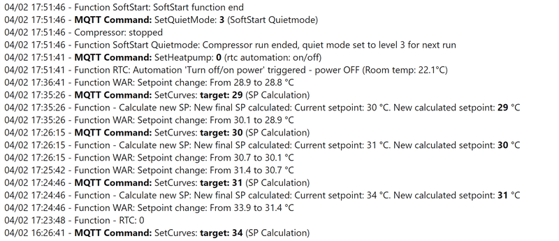

Normaal heb ik de RTC actief staan om temperatuur in woonkamer te beheersen. Nu heb ik soms de open haard aan, en ik zou de warmtepomp dan door willen laten draaien om te voorkomen dat de vloer te koud wordt. Als ik RTC aan laat staan, zet die na een tijdje stoken van de open haard de warmtepomp uiteraard uit.
Oplossing lijkt simpel: RTC uit zetten als de open haard aan gaat. Tot mijn verbazing schakelt RTC toch de warmtepomp uit, ook als RTC niet actief is.
Zie screenshot hieronder voor het log. Is er iemand die begrijpt hoe dit kan? Onderaan zie je dat ik om 17:23h RTC uitgezet heb. En om 17:51 heeft RTC de warmtepomp toch uitgezet.
De meldingen over WAR aanpassingen kunnen jullie overigens negeren, dat was ik zelf. Dat heeft zo te zien echter niet het uitschakelen getriggerd. Is er iemand die dit gedrag begrijpt?
Afbeeldingslocatie: https://tweakers.net/i/AhurMnivIxDiLDFDY0AuKeuy0yE=/800x/filters:strip_exif()/f/image/pjPceVcIZTvMpIet3RG001aw.png?f=fotoalbum_large

Afbeeldingslocatie: https://tweakers.net/i/jr6n_OzBCXXapuvlawtqlER-VHM=/full-fit-in/4000x4000/filters:no_upscale():fill(white):strip_exif()/f/image/GrnsWHTZDyEU6snYT7XnZq75.png?f=user_large
Heb je bij 2 de toggle uit staan?
De actie pomp aan/uit is gescheiden van de RTC toggle (1).
Zo kun je temperatuur correctie uitzetten, maar wel gebruik maken van de pomp aan/uit functie.
In geval je dus 1 uit had gezet, en 2 nog aan stond, zou hij idd nog functioneren.
Stond toggle 2 ook uit?
  • sunny9
  • Laatst online: 17:48
Toggle 2 stond nog aan. Mijn aanname was dat toggle 1 alles uitschakelde van de RTC functie. Maar blijkbaar blijft toggle 2 nog actief dan.
Als dat de bedoelde functie is, dan is het gedrag daarmee verklaard.

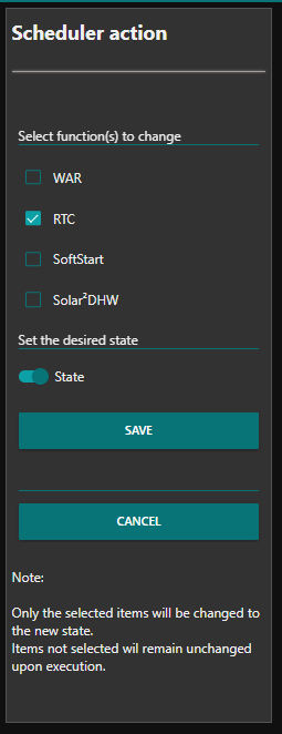

Is het mogelijk om toggle 2 ook met een node-uit/node-in combinatie uit te zetten vanaf mijn eigen flow tabblad, zodat ik het kan automatiseren? Of kan je toggle 2 alleen met de hand uit zetten?
Moet ik even voor je maken dan

Wat me vandaag opviel is dat het dashboard denkt dat ik handmatig de pomp heb uitgezet, nadat ik Home Assistant (complete device) heb herstart. Zie onderstaande melding.
WARNING RTC will not turn heatpump on, because pump manualy switched off or flow restarted
RTC will switch heatpump on at 19.8°C (now 20.4°C) (power is off)

Herkenbaar. Ik wilde dit ook al een keer melden. Op zich mooi dat ik niet de enige ben en het dus niet aan mijn instellingen ligt ;) Overigens vind ik het prima dat het zo werkt. Ik had juist RTC niet ingeschakeld omdat het advies was eerst op WAR te draaien. Maar blijkbaar is het onder water alsnog ingeschakeld. Wat mij betreft prima runs met de huidige instellingen. Vandaag 12 uur gedraaid, van 3:00 tot 15:00u, daarna uit geweest.

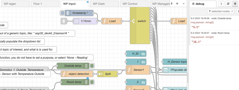

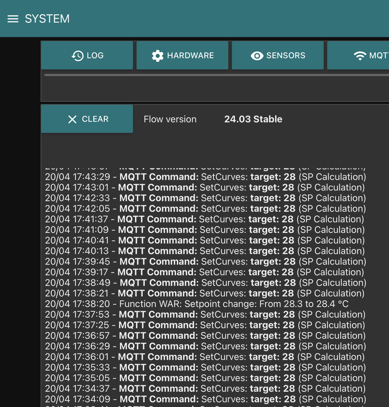

Gelijk mijn volgende vraag, ik heb de thermometers en P1 data toegevoegd aan NodeRed.
In de onderstaande afbeelding is te zien dat de data binnenkomt maar ik zie geen sensors verschijnen bij SYSTEM > Sensors. Moet ik nog iets doen qua omzetting? van string naar float bijvoorbeeld.
Afbeeldingslocatie: https://tweakers.net/i/hyjq5ebuT79vI9Ue1Mx0RTRyfTU=/800x/filters:strip_exif()/f/image/fiiVSzMIMWf4zWYJl1baEiHA.png?f=fotoalbum_large

  • Laatst online: 21:02
jeroenb21 schreef op vrijdag 9 februari 2024 @ 19:54:
Sorry.
Als je de sensor juist hebt aangesloten, en dat heb je volgens mij, dan hoef je alleen nog maar de sensor te selecteren onder SYSTEM > SENSORS.
Mocht het nu nog steeds niet werken dan:
Na dat je op de prullenbakje 1/2 hebt gedrukt, moet je even wachten tot dat de meter waarden doorgeeft.
Alleen de sensor waar waarden op binnen gekomen zijn, die laat hij zien in het dropdown bij (3).
Vervolgens even een leuke naam geven bij (4).
Als je lang genoeg wacht, komt er een waarde bij (5) binnen.
Althans, dit zou zo moeten zijn.
Afbeeldingslocatie: https://tweakers.net/i/dLCMxO2e32jdgvZZ46JxrkFtV8o=/800x/filters:strip_exif()/f/image/FM86rT8WazjWHGvlIeZhh5qX.png?f=fotoalbum_large
edit..
O crap. Wacht. P1.
Ik ben in het verleden begonnen met een P1 configuratie schermpje te bouwen bij de Solar2DHW functie
Ik besef mij nu dat die daar nu nog staat, zonder dat mensen dit duidelijk kunnen weten.. :X
My bad.
Als je kijkt onder Solar2DHW > P1 SETUP, dan kun je daar de correctie factoren instellen.

Zou het mogelijk zijn om aan de scheduler de opties van maanden toe te voegen?
Iets van een weersafhankelijk conditie in de scheduler zou ook top zijn.
Ik heb zonnecollectoren die ik afhankelijk van herfst/lente/winter/zomer, de kans wil geven eerst mijn boiler op te warmen en als het dan nog nodig is pas om 16:30 de dhw run te doen. Terwijl ik ivm een dynamisch energiecontract juist in winterse maanden de dhw om 12:30 wil laten plaatsvinden ivm goedkopere stroom.
Als het niet mogelijk is ook prima, maar het leek mij prachtig om alles in dit top dashboard te hebben draaien zonder nog bezig te hoeven met automations.

25/02 08:58:01 - MQTT Command: SetCurves: target: 24 (SP Calculation)
25/02 08:58:01 - Function - Calculate new SP: New final SP calculated: Current setpoint: 23 °C. New calculated setpoint: 24 °C
25/02 08:58:01 - Function RTC: Correction change: From -2 to -1 °C (Room actual: 19.6 °C)
25/02 08:56:30 - MQTT Command: SetCurves: target: 23 (SP Calculation)
25/02 08:56:30 - Function - Calculate new SP: New final SP calculated: Current setpoint: 24 °C. New calculated setpoint: 23 °C
25/02 08:56:30 - Function RTC: Correction change: From -1 to -2 °C (Room actual: 19.7 °C)
25/02 08:54:59 - MQTT Command: SetCurves: target: 24 (SP Calculation)
25/02 08:54:59 - Function - Calculate new SP: New final SP calculated: Current setpoint: 25 °C. New calculated setpoint: 24 °C
25/02 08:54:59 - Function RTC: Correction change: From 0 to -1 °C (Room actual: 19.6 °C)

Dit is nota bene met een smooth node op 10 waardes. En alleen 10 waarde doorsturen.
Iemand een lumineus idee om hier een meer tijdsgestuurd rolling average van te maken?

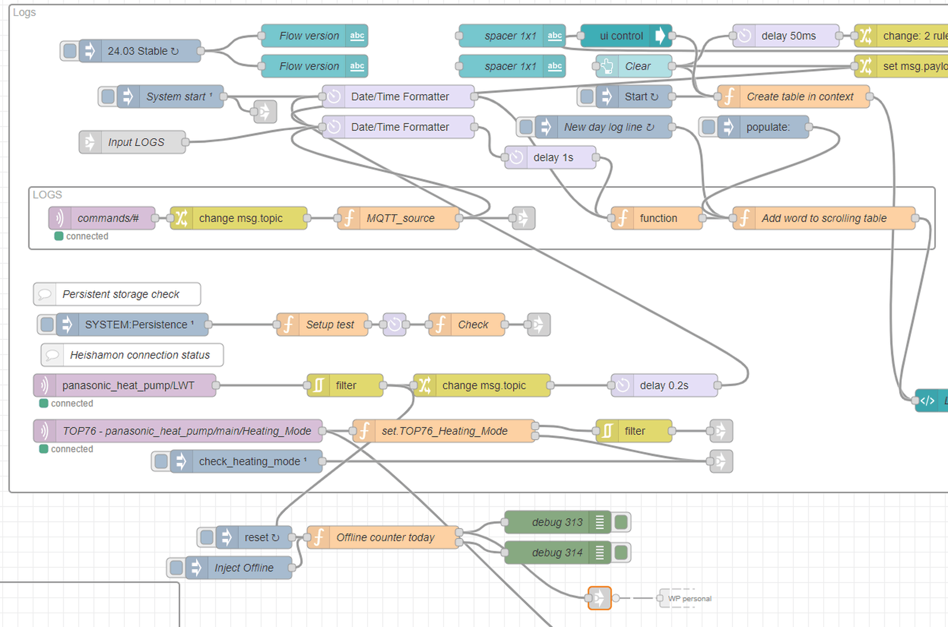

Ondertussen toch weer even aan het stoeigen gegaan met een raspberry 5 met SSD.
Dit heeft tot nu toe al de nodige uitdagingen gegeven maar ben eindelijk zover dat ik de MQTT en node-red ook kan testen.
Node-Red heeft in docker standaard context-store niet actief en het forwarden van een settings file is wel mogelijk maar niet direct overal even duidelijk.
En dan denk je alles goed te hebben, doe je een gecontroleerde reboot.... alle containers pleitte :X ;w
Maar ook dat lijkt nu opgelost dus volgende stap van testen is begonnen.
Nu kan helaas de Heishamon niet naar 2 brokers babbelen en ik wil de Node-red docker en mosquitto zo veel mogelijk ongewijzigd laten draaien.
Dus ben nu maar met MQtt bridge gaan spelen.
In de mosquitto.conf:
connection bridgeRPi3
address 192.168.x.y:1883
topic # in 0 panasonic_heat_pump/ panasonic_heat_pump/
Eventueel aanvullen met credentials natuurlijk ( info: https://www.easyprogramming.net/raspberrypi/mqtt_bridge.php )
Dit configureer je dan op de nieuwe MQTT en zal alle data bij de oude MQTT opvragen en zelf publishen onder in dit geval hetzelfde topic. Door gebruik te maken van in (en niet out of both) is het nu dus puur een copy van de data maar geen invloed naar de werkende configuratie.
Nu maar eens een weekje parallel laten draaien en zien of er geen containers omvallen.
Containers pleitte, had te maken met opstarten van RPi vanaf sd kaart (bewuste keuze), en docker die al opstarte en blijkbaar de SSD nog niet volledige herkend/ rbind die nog niet geldig was.
Opgelost door edit van dcoker.service waar /media/ssd naar de partitie van de SSD verwijst. 60s wachten + beschikbaarheid van mount, dan pas docker starten
[Service]
ExecStartPre=/bin/sleep 60
RequiresMountsFor=/media/ssd
Taal fouten inbegrepen ;)

  • edterbak
Op zich is het een simpele fix voor wat je ziet.
Vervelende is dat ik nog midden in een grote aanpassing zit. Kom er niet echt doorheen met alle prive drukte. Dus een hele nieuwe upload gaat nog even niet.
Ik kan wel vanavond even kijken of ik het kan fixen en de code kan geven hier. Specifiek deze node.

Ah, ik zie de verwarring al.
IN het RTC tabje, staat:
1 - RTC functie voor temperatuur controle
2 - RTC automations, pomp aan/uit etc.
1 en 2 zijn gescheiden van elkaar.
Je hoeft niet persee optie 1 aan te hebben, om gebruik te kunnen maken van optie 2. Ze werken ook onafhankelijk van elkaar dus.
Hier zit de onvolkomenheid dus.
Optie 1 is degene die via scheduler geschakelt wordt. Alleen optie 1.
De (logische) verwachting is dat via de scheduler ook de automations geschakeld kunnen worden.
Ik moet dus de scheduler uit breiden. Niet alleen een optie voor RTC maar ook een optie voor RTC Automations.
Dat is niet een quick fix dus, maar ook niet heel ingewikkeld.
Afbeeldingslocatie: https://tweakers.net/i/bjQiG54yen26gQslwykS5v-pqns=/full-fit-in/4000x4000/filters:no_upscale():fill(white):strip_exif()/f/image/uv2voUoFbnLSV8u2DuJiv47f.png?f=user_large
[ Voor 9% gewijzigd door edterbak op 01-04-2024 02:16 ]
  • The-Source
  • Laatst online: 19:37
Pietjebel10 schreef op zondag 31 maart 2024 @ 22:40:
Heb je geen RTC regeling in de kamer? die heb ik draaien. Wanneer de kamer dan te warm wordt stopt de compressor en draait bij mij de pomp door op ca 9 liter. Dus temperatuur regeling in de kamer en draai verder op war
Ik draai hier met alleen WAR en kamer thermostaat en ook dan heb ik vaak genoeg dat de compressor gestopt is maar de water pomp door draait. Die draait eigenlijk 24/7 ;)
Skywindow plan je astro foto sessie
  • sunny9
Dank PietjeBel10 en The-Source, dat is het inderdaad. Ik draai wel WAR en RTC, maar heb RTC alleen op " turn power on/off " staan. Ik zet hem eens een poosje op "change heating mode" en zet de andere toggle uit. Ik vermoed dat dat inderdaad is wat ik zoek. Dank voor jullie snelle reactie!
  • edterbak
sunny9 schreef op maandag 1 april 2024 @ 11:54:
Je kunt de warmtepomp aansturen op:
1 Water temperatuur.
2 Externe thermostaat
3 Interne thermostaat
4 Thermistor (whatever that may be)
Als je op water temperatuur stuurt, optie 1, dan is staat de waterpomp altijd te draaien. Dat is eigenlijk ook wel logisch.
Als je op kamerthemperatuur stuurt, optie 2, 3 of 4, dan gaat de waterpomp zelfstandig aan/uit.
Om te zien hoe jouw pomp ingesteld staat, moet je in het dashboard even kijken bij SYSTEM > HARDWARE, en dan helemaal onderop bij Zone 1 control. Waarschijnlijk staat daar gewoon "Water temperature".
Het is eigenlijk ook ergens logisch dat de waterpomp moet blijven draaien als je op watertemperatuur stuurt.
De sensor waar hij op stuurt zit in de pomp zelf, de buiten unit.
Als het water niet circuleert en je wacht lang genoeg, dan meet hij dus uiteindelijk de buitentemperatuur. En het gevolg daarvan is dus dat de warmtepomp geen notie heeft van de temperaturen binnen in je huis, ook als je het koud hebt.
De RTC automation "Turn on/off power" is juist voor deze situatie bedoeld. Om in dat geval de pomp uit te zetten zodat de waterpomp ook stopt met de circulatie.

Ik ben helemaal nieuw en vooral komen kijken voor de softstart functions. In het begin enkel softstart in combinatie met WAR in de WP zelf, dat leek niet helemaal lekker te gaan met conflict tussen stooklijn offset (setpoint welke node doorgaf kwam met een offset aan in de warmtepomp)
Nu in combinatie met de WAR functie in de code en twee vragen:
Het opstarten van de pomp gaat netjes met de softstart. De pomp heeft enkel de neiging de waterpomp na een poosje vol gas te zetten (waarom?) waardoor de compressor ook harder gaat. Op dit moment wordt het setpoint niet meer automatisch terug geregeld, hoe krijg ik dit wel voor elkaar?
Tweede vraag is de looptijdverlenging d.m.v. een positieve offset, ik zie op dit moment nooit de offset eerst hoger worden voordat de pomp stopt vanwege een te hoge aanvoer temperatuur. Is dit een extra instelling? Afbeeldingslocatie: https://tweakers.net/i/VV5M8b4fDQfD50UllU45fBxsFfs=/800x/filters:strip_exif()/f/image/M9o2TDpM3k5LKPy99TPDo77O.png?f=fotoalbum_large
Afbeeldingslocatie: https://tweakers.net/i/TbVhKYdqVsVKFgJqIbYogEFpfIg=/800x/filters:strip_exif()/f/image/BYTjcj8YCbHGmET790PbCtps.png?f=fotoalbum_large
  • edterbak
Brokencore schreef op donderdag 11 april 2024 @ 14:45:
Tweede vraag is de looptijdverlenging d.m.v. een positieve offset, ik zie op dit moment nooit de offset eerst hoger worden voordat de pomp stopt vanwege een te hoge aanvoer temperatuur. Is dit een extra instelling? [Afbeelding]
Hoi,
Ik vermoed dat de offset waar je je eerste stukje over spreekt, dat dat komt door de war lijn in tabje WAR, niet exact klopt met de instelling in de controller. De compensation curve in de controller moet dus overeenkomen met die in de WAR functie, ook als je de warfunctie van Node Red zelf niet gebruikt. Dat stukje is nog wat lastig en onduidelijk.
De tweede vraag.
Je ziet in je plaatje dat de softstart functie stopt, en vervolgens direct de pomp reageert en gaat stampen.
Ik denk dat het gewoon door de hogere setpoint komt na dat de softstart functie de controle los laat.
Als je de temperatuur zonder softstart handmatig op de zelfde temperatuur had gezet, denk ik dat je dit zelfde zou zien... maar dat kun je altijd even toetsen natuurlijk voor de zekerheid.
Phase 3 (END) - (start after min) staat bij jou zie ik op 15 minuten.
De pomp reageert veel langzamer zo te zien. Vooral met het terug regelen. Ik heb dit getal zelf op 30minuten staan. IN jouw geval zou het misschien nog langer kunnen denk ik. Maar dat is even proberen.
derde vraag. de positieve offset.
Die heb je niet nodig zo lijkt. Dit is bedoeld om het setpoint te verhogen als de retour temperatuur te hoog wordt en je pomp te snel afschakelt. Denk aan <15 minuten gelijk... Maar bij jouw ziet het er heel rustig en stabiel uit. Lange runs van >2 uur. Ik ben jaloers..

  • edterbak
The-Source schreef op vrijdag 12 april 2024 @ 08:00:
@edterbak Ik had geen reactie op deze post voorbij zien komen en weet niet of dit op de radar is OF wellicht niet komt. ;)
Importeer dit eens. Het hoort terecht te komen in WP_DASH tab
Ik heb vlug iets in elkaar geklopt voor je.
Afbeeldingslocatie: https://tweakers.net/i/FaKKlbQq9aCVRUYxIrYWM_EwmCY=/232x232/filters:strip_exif()/f/image/q0kuu5GLjw3fxPUN2QhW8TOi.png?f=fotoalbum_tile

Ik heb je code block geimporteerd en dan krijg ik de 5 items erbij en deze heb ik dan ook in WP Dash geplaatst.
Zoals je afbeelding laat zien heb ik een lijntje getrokken vanaf filter uit naar offline count today in.
Maar in je afbeelding staat boven in (bij de pijl) iets van functie TimeZone, die heb ik niet.
Afbeeldingslocatie: https://tweakers.net/i/Sx9hsyvyrqoH2vn_KnI9YlcNTSU=/full-fit-in/4000x4000/filters:no_upscale():fill(white):strip_exif()/f/image/5kT9yao1hf1lg7tDoExRsYic.png?f=user_large
Heb nu zelf een link-out aan de offline counter gezet (wellicht kan dat anders ;) ) en via link-in op WP personal de mqtt-out er neer gezet.
Dat werkt in ieder geval, als in de counter komt in mijn broker. Waar die Debug blokjes 313 en 314 zichtbaar zouden moeten zijn is mij niet duidelijk.
[ Voor 44% gewijzigd door The-Source op 13-04-2024 18:50 ]

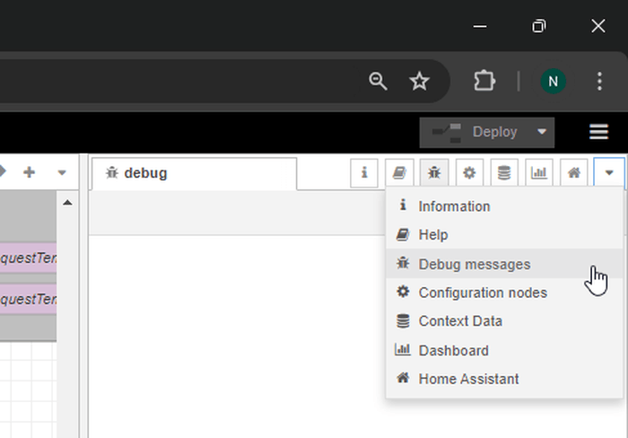

Die debug nodes, die kun je uitlezen in het debug venster.
Die vind je aan de rechterkant van je scherm.
Afbeeldingslocatie: https://tweakers.net/i/p3myEpH9XiFizbwVBS1dLwzBdlU=/full-fit-in/4000x4000/filters:no_upscale():fill(white):strip_exif()/f/image/LbX9jDpFzJuxsb0ZyCgnK0Ss.png?f=user_large
Als je daar geen gebruik van maakt, dan kun je ze weghalen. Geen invloed op de functionaliteit.
Ik denk dat je nog een oudere versie hebt van de node red flow. Daarom heb je niet de functie 'TimeZone' in beeld.
Maar als je de 2e output van de node [Offline counter today] verbind aan de node [Date/Time formatter], diegene waar ook de node [Input LOGS] naar toe gaat, dan zie je het in je log terug iedere avond om 00:00.
Iedere nacht om 00:00 wordt de counter gereset nadat he totaal in het log geschreven is.

Onderstaand nog een afbeelding van het moment dat de waterpomp plots harder gaat lopen waardoor de uitgaande temperatuur zakt en de compressor freq. oploopt. Zijn er instellingen mogelijk waarbij de Node-red op die momenten ook probeert de compressor zoveel mogelijk af te remmen?
Afbeeldingslocatie: https://tweakers.net/i/J6XqJXkcjMBTY5mWWUYuv674Lp0=/800x/filters:strip_exif()/f/image/4TgR9GWQoyiNdtR7mHYgRuvq.png?f=fotoalbum_large

Ik heb de laatste weken steeds vaker last van teveel MQTT verzoeken. Ik zit regelmatig over de 600 heen en het gebeurt ook steeds vaker. Er wordt 2x per minuut een setpoint doorgegeven en meestal is die hetzelfde als die setpoints ervoor.
Heeft iemand een idee hoe dit komt en hoe ik dit tegen kan gaan?
Ik heb zowel WAR als RTC en softstart aan staan.
Afbeeldingslocatie: https://tweakers.net/i/HZF34vj3zEd-MTFj6JGPjMYATQI=/x800/filters:strip_exif()/f/image/HFxIuMROCEle6pVQiax6vW3J.png?f=fotoalbum_large

jeroenb21 schreef op zondag 21 april 2024 @ 20:25:
Hi,
Check even je heishamon connectie, ik heb dit ook gehad toen ik een slechte connectie had.
Panasonic 12J T-CAP | Atlantic Explorer 270L | 4 x MHI SRK24ZS-WF + SRF35ZS-W | 12.000 Wp Enphase | Home Assistant, Heishamon, Mhi-ctrl | Alfa Romeo Giulia Veloce
  • edterbak
Hi,
Kun je nagaan wat het setpoint van je warmtepomp in de werkelijkheid is.
Is deze ook 28? of anders dan dat.
Inderdaad ook even heishamon zelf openen en kijken of je veel reconnects of disconnects hebt.
Kun je aangeven of je de WAR functie van node red gebruikt?
En hoe stuur je de kamer temperatuur?
Wat is in heishamon de waarde van TOP111 en TOP76?

En hij draait nu dus werkelijk in mode 4
Alleen op wekelijkse sterilisatie zit een condition die checkt is het minder dan 96 uur is.
Enige wat ik niet heb gecheckt is of de actie van 22:00 wel werkelijk uitgevoerd wordt. Ik ga er wel vanuit maar nog niet op gelet.
Sorry, ik zei het verkeerd. KLopt ook helemaal niet.
Ik bedoel RTC automations. Ik was in de 'war' geheheh :+
Maar, uit je tekst bergrijp ik dat je RTC automations dus niet aan hebt staan. Kun je dat bevestigen? Zie onderstaande afbeelding.
Afbeeldingslocatie: https://tweakers.net/i/Y2qRIcSvgmb-TnW6NLxX87nzSCM=/800x/filters:strip_exif()/f/image/NZE7K69CghtknJwEb9BCslxx.png?f=fotoalbum_large
