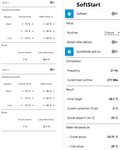

edterbak schreef op donderdag 4 december 2025 @ 09:11:
Kun je daar in een grafiekje wat resultaten van plotten? RAW + Filtered.
De round ? Welke round bedoel je? In het filter en de functie daar achter zit geen "round" functie
Dat zat in een vorig versie, die heb je vervangen door die filter. Ik meende dat het een Round was, maar kan ook wat anders zijn geweest.
Geen data meer van..
Dat is gek, hoe komt die 36 graden in je stored variable?
Bij mij staat daar:
20C water
of
-5C shift
Die komt uit het berekende setpoint van de CCC.
Hier staat Z2 absurd hoog:
Afbeeldingslocatie: https://tweakers.net/i/DX0fccLVr95s_m_s_5ZTJi9CjA0=/fit-in/4000x4000/filters:no_upscale():strip_exif()/f/image/GORcJ6F2lf9fRoCH9Nl8eAIs.png?f=user_large
En hier is Z2 gelijk aan Z1:
Afbeeldingslocatie: https://tweakers.net/i/nxzq8Y0yc0wUZzfRB2wtgkoDqu8=/fit-in/4000x4000/filters:no_upscale():strip_exif()/f/image/A68r9IkmQ18CpnNL3HfQyakJ.png?f=user_large

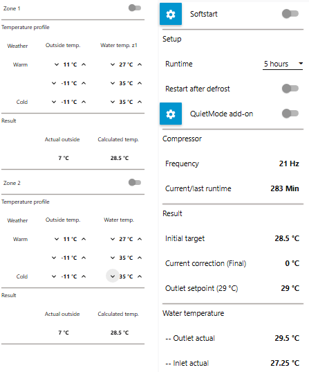

Ik ben het even kwijt.
Heb je 2 zones actief?
Zo nee, is CCC voor zone 2 actief? Het lijkt uit je screenshot van niet
  • Nnoitra
  • Laatst online: 09:16
edterbak schreef op donderdag 4 december 2025 @ 13:29:
Ik gebruik 1 zone, en ik laat de pana de stooklijn bepalen.
De CCC functie gebruik ik niet.
Maar die waarde in Outlet setpoint (28 °C), op de softstart pagina, gebruikt wél de berekende setpoint waardes van de CCC pagina, ongeacht of CCC actief is of niet.
[ Voor 5% gewijzigd door Nnoitra op 04-12-2025 13:51 ]

Ik heb denk ik een fix.
graag even kijken of dit werkt.
kun je het importeren en overschrijven?
het zijn de 2 CCC functie nodes.

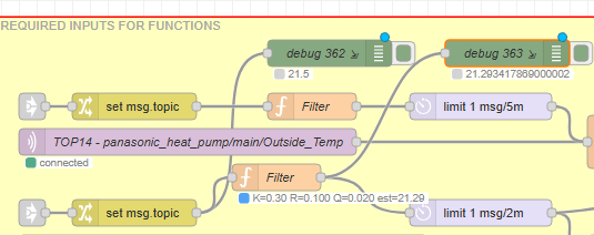

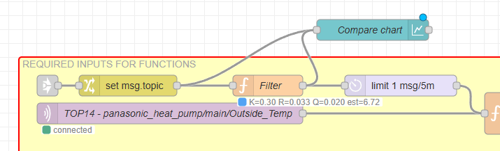

Nnoitra schreef op donderdag 4 december 2025 @ 10:30:
Wat ik eigenlijk bedoel. Voor zover ik kan opmaken uit je reactie, is dat je het filter niet daadwerkelijk getest hebt.
Het kenmerk van de Kalman filter, is dat deze bij nauwkeurige signalen eigenlijk niets doet.
Dus het zou zomaar prima kunnen zijn dat je er geen invloed van ziet.
Om dit te testen, kun je dit doen.
Afbeeldingslocatie: https://tweakers.net/i/OvNbifHn8VLRQ6WaH72Atg-6G9E=/fit-in/4000x4000/filters:no_upscale():strip_exif()/f/image/DJFrUQIuj7eDXHElHZWFX9S3.png?f=user_large

edterbak schreef op donderdag 4 december 2025 @ 20:17:
Als ik het niet had getest, had ik niet gezien dat de waarde uit de Filter functie (te veel) afwijkt van de daadwerkelijke temperatuur.
Hier een screenshot met 2x een debug, want die chart werkend krijg kost me meer tijd dan ik nu ff heb.
Afbeeldingslocatie: https://tweakers.net/i/Dozv7N97aKie01RtTSbt9OSk254=/fit-in/4000x4000/filters:no_upscale():strip_exif()/f/image/x5mbK9rADAtMKFmBu2ZwLes0.png?f=user_large
Om goed te sturen wil ik gewoon die 21.5 als Room Actual, de waarde die de thermostaat aanlevert.

gister de softstart functie uitgeprobeerd, hier ging iets niet helemaal goed met oplopende aanvoertemperatuur van bijna 40 graden. na het opwarmen van de DHW tank ging de pomp gelijk door met het verwarmen van het huis, dit resulteerde in zeer korte runs en een zeer hoge aanvoertemperatuur.
het zal vermoedelijk wel een instelling zijn, zouden jullie eens naar deze plaatjes willen kijken om te verklaren wat hier niet goed gaat of niet goed ingesteld staat?

  • edterbak
  • Laatst online: 23-09 23:29
tonny147 schreef op dinsdag 16 december 2025 @ 10:12:

Heb voor nu function 25 maar even uitgebreid met het volgende, hopelijk brengt het resultaat:Afbeeldingslocatie: https://tweakers.net/i/2eeKGJ9-BcpcKAM-LzcyKcPoluU=/800x/filters:strip_icc():strip_exif()/f/image/7S8FsgIVgRYD3oKhvHZYVm90.jpg?f=fotoalbum_large

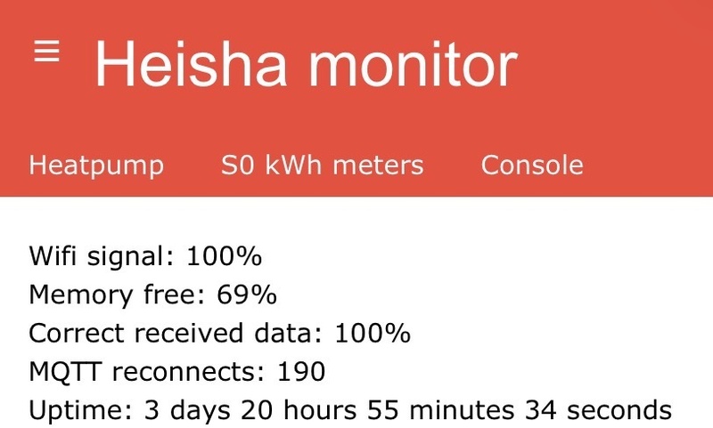

Heishamon geeft 100% wifi 👍🏻👍🏻
Afbeeldingslocatie: https://tweakers.net/i/0EcIMt2_qova-A9Fz_DerLL5s5o=/x800/filters:strip_icc():strip_exif()/f/image/kFwHrvkns3vET6sIiHhTZ35W.jpg?f=fotoalbum_large
This post was created with 100% recycled electrons

Ook met alle beplating erop? Hangt de heishamon dan in de kast? Bij mij hangt de heishamon buiten, wifi is 68%. Zou deze liever in de warmtepomp ophangen, dit lijkt me een mooie oplossing.

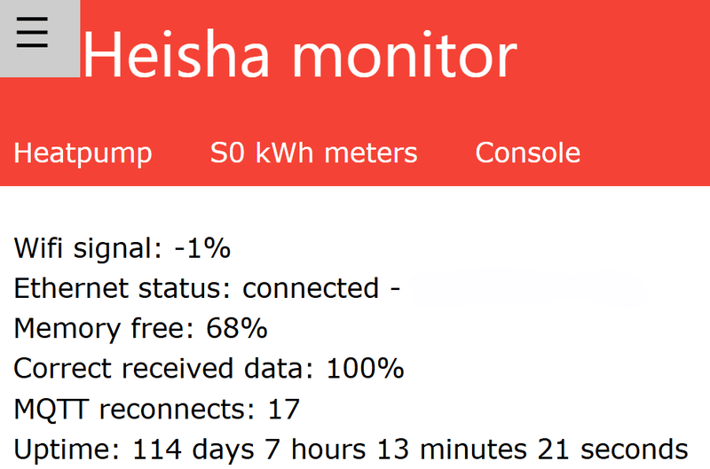

Ik moet het doen met een wifi-score van -1%😇
Afbeeldingslocatie: https://tweakers.net/i/L6uWcXSH55nnw2I4-UpIXVWn2FQ=/800x/filters:strip_icc():strip_exif()/f/image/fsmsLrormmOWHRyko52ncWSC.jpg?f=fotoalbum_large
Panasonic K-series split 9 kW, gasloos sinds dec 23 | Tesla MY LR | PV 9,6 kWp | 2 x Zendure SF 2400 AC, 17.280 kWh

Ja, op mijn foto v.l.n.r.:
Eaton behuizing met s0 meters, heishamon in behuizing, TP-Link TL-WPA8630 als access-point via powerline verbonden met mijn Fritz!Box router.

boredgeestje schreef op zondag 21 december 2025 @ 13:39:
Laat ik als techneut maar zeggen: functie voor vorm 😅
Of een powerline verbinding nu helemaal dé oplossing is :?
55 mbit verbinding volgens de router, maar toch veel korte onderbrekingen als ik de log van de NR flow bekijk.
Afbeeldingslocatie: https://tweakers.net/i/qRjPgCtrn6qjK4wxpw81xVjwoG0=/800x/filters:strip_icc():strip_exif()/f/image/gUrBF94P0hy5EuXB7Pk7eexR.jpg?f=fotoalbum_large
Zal ns zoeken naar een meer stabiele oplossing…
  • Beekforel
  • Laatst online: 15:15
Beekforel
Is eigenlijk geen vis
boredgeestje schreef op zaterdag 27 december 2025 @ 10:07:
Heeft je Heishamon een eigen voeding? Dat hielp bij mij behoorlijk. De Heishamon large op ethernet was een uitkomst hier.
  • boredgeestje
  • Laatst online: 12:03
Beekforel schreef op zaterdag 27 december 2025 @ 10:09:
Nee, voeding via de communicatiekabel van/naar de WP als ik het goed herinner. Zal mij eens verdiepen inde grote heishamon
  • Beer070
  • Registratie: Augustus 2021
  • Laatst online: 23-09 21:59
Ik heb ook een grote heishamon met eigen voeding en ethernet. Nog nooit een reconnect gehad. Werkt uitstekend!
Overigens hoop ik deze dagen de 1-wire thermometers eindelijk aan te sluiten, dan kan ik wat nauwkeuriger meten.
