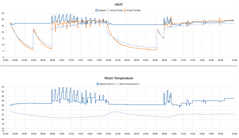

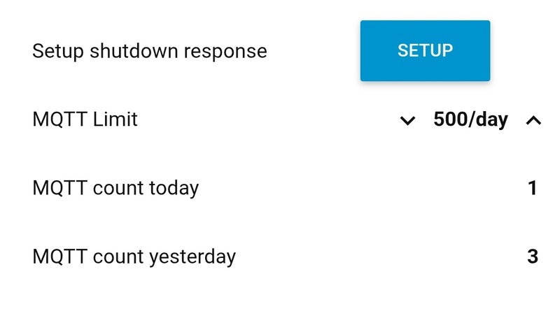

  • Hieke
@alcx het fysiek afkoppelen van de CZTAW is goede optie. Maar eenvoudiger is de toggle Weektimer in de app uitzetten. Als die aanstond dan creëerde je daarmee 2 kapiteins.
Om een idee te geven omtrent aantallen:
Afbeeldingslocatie: https://tweakers.net/i/UKdJwblIYQkpWPWQLufqykkHIx8=/800x/filters:strip_icc():strip_exif()/f/image/En64jnVI5ZMLyA1sbLdB0msF.jpg?f=fotoalbum_large
Context: dit is screenshot van zojuist. Stookgedrag: de Pana start elke ochtend om 8:00 uur en gaat om 21:00 uit, de compressor gaat hele dag non-stop door op laag pitje. Om 12:00 uur even een DHW-run naar 51 graden.
[ Voor 64% gewijzigd door Hieke op 16-01-2026 10:22 ]

Nieuwe update
Versie: 26.1.3 Beta
Changes:
- Enhancement: RTC Charts in combination with automations. In automations you can now select the target zone. By doing so, the Trigger/Revert lines are shown in the target chart only.
- Enhancement: RCT automation now offers option to select the target zone. The automation will only function on 1 zone.
- Enhancement: Made the RTC zone1/2 automation functional
Link: https://github.com/edterb...ishamon_control/tree/BETA
RTC Automation verbeterd en functioneel gemaakt. Ik heb zelf een paar dagen getest, het lijkt hier te werken.
Dit mag bevestigd worden door iemand of het goed werkt voor zone 1 of zone 2.

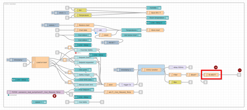

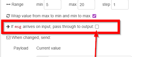

  • edterbak
  • Laatst online: 04-11 21:24
@hemertje
Om toe te lichten waarom ik in kamp "it wasnt me" zit:
Dit is de communicatie structuur.
Afbeeldingslocatie: https://tweakers.net/i/Ipdct3b--6Gyp82sk9bUI-mGYc0=/800x/filters:strip_exif()/f/image/C9KU0EWQJ50CvsxuCuhrwiaf.png?f=fotoalbum_large
1 - TOP reading value komt binnen.
2 - Gaat de functie node in waar hij wordt opgeslagen in een variabele.
3 - Bericht gaat via Link-out naar
Afbeeldingslocatie: https://tweakers.net/i/thRAUZtx0_Y5wWM3kX-Bp9A4_wQ=/800x/filters:strip_exif()/f/image/zXTfIW38bOq16GlxeeSUXxUO.png?f=fotoalbum_large
4 - Link in van 3
5 - Z2-Cool Setpoint. Dit is het grafische blokje waarmee je in het dashboard de waarde kunt aanpassen. Als je dit ding opent, dan zie je daar een tickbox achter "if msg arrives on input, pass through to output:"
Deze is NIET ticked.
Afbeeldingslocatie: https://tweakers.net/i/QjK5Fi9G8EDae458KIhyUtajCtE=/fit-in/4000x4000/filters:no_upscale():strip_exif()/f/image/FIjQNbh14dmQ1VzTrw9pTPDb.png?f=user_large
Dus, als iets binnen komt, dan wordt hij dus niet geforward maar stopt hier.
Als je via het dashboard deze waarde aanpast; dan gaat de waarde door naar 6, (to mqtt node corrigeert het topic)
6 - Link out naar 7
Afbeeldingslocatie: https://tweakers.net/i/jAFY5Q1ML87sqsYJoBk4Z4CbKCo=/800x/filters:strip_exif()/f/image/Z93TKk1yLNkZ1sZMGmc002jR.png?f=fotoalbum_large
7 - link in van 6
8 - naar mqtt command output.
Dit is de enige route waar een "SetZ2CoolRequestTemperature" gegenereerd wordt volgens mij.
De cool functie welke je in het dashboard ziet, is niet bekend met zone 2. Deze kan alleen iets met zone 1 op dit moment.
Which reminds me... I need to fix that.
Cool functie:
Afbeeldingslocatie: https://tweakers.net/i/A1PoLKkRg7Z-Iyh92RPhPedetIU=/800x/filters:strip_exif()/f/image/xmgqUwi6FMHaxvCLo49DeDMO.png?f=fotoalbum_large
9 - alleen mqtt node input van zone 1 aanwezig
10 - deze functie verandert de topic naar fixed zone 1 ( msg.topic = "panasonic_heat_pump/commands/SetZ1CoolRequestTemperature")
11 - link out naar 7, zelfde link in node.
Dus... 8)
Lang verhaal kort: "Wasn't me" O-) O-)
[ Voor 16% gewijzigd door edterbak op 25-01-2026 12:47 ]

Dit verhaal gaat eigenlijk zo door, iedere keer een opdracht gevolgd door een 0, 1, 2 of 3 Retry's. Vervolgens een Reply.
We weten dat :
- Node Red geen automatische functionaliteit heeft om zone 2 cool target aan te passen..
- Er is maar 1 plek in het dashboard waar je deze kunt aanpassen, dat is in HOME screen, tab COOL.
So.. 8)7
Ik ben benieuwd of je wat kunt vinden dat dit zou kunnen veroorzaken.
Idee:
Als dit nog steeds gebeurt, zet mqtt block eens aan.
Kijk dan of er nog steeds een mqtt opdracht voorbij komt constant.
Zo ja.. > wasn't me.
Zo nee > |:( |:( |:(

@edterbak
-In de laatste Beta zie ik geen current correction op tabblad RTC. Bij jou wel ?, want dan ligt dat aan mijn eigen geknutsel.
-De onderste grafiek op tabblad Temperature geeft nog steeds het water setpoint ipv ingestelde kamer temperatuur (dat was de bedoeling toch ?)
verder loopt de beta hier met 1 zone zonder buffer prima.

ercolano schreef op zondag 25 januari 2026 @ 15:45:
@edterbak
A -In de laatste Beta zie ik geen current correction op tabblad RTC. Bij jou wel ?, want dan ligt dat aan mijn eigen geknutsel.
B -De onderste grafiek op tabblad Temperature geeft nog steeds het water setpoint ipv ingestelde kamer temperatuur (dat was de bedoeling toch ?)
A: your right. Ik zie hem ook niet in tabblad RTC. Ik los het op. >> echt wel heel suf hoor. Tijdens het slepen van een template node, heeft deze zich perongeluk op een connector draadje genesteld. Er tussen. hmm. slordig.
B: your rigtht. Ik zie het ook in de grafiek. Ik lost het op

@ercolano
Ik zal Water setpoint vervangen door Room temp.
Hij staat namelijk toch al in de grafiek er boven.
Ik zal vanavond een nieuwe beta online zetten. Minor changes voorlopig dus.
Ik zeg, we zijn bijna bij een stable release.

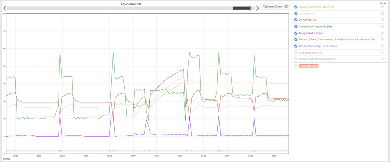

Afgelopen nacht heeft de DHW run pas gedraaid nadat de modus DHW+Heat om 01:00u actief is geworden
Afbeeldingslocatie: https://tweakers.net/i/_erwprXvzTGJgsjYeHUj26n4lBc=/800x/filters:strip_exif()/f/image/zznMRCfLgAziFlC9iCJ1cRaK.png?f=fotoalbum_large
27/01 01:01:06 - MQTT Command: SetCurves: (Zone 1) Target: 31
27/01 01:01:02 - MQTT Reply: Max_Pump_Duty: 151
27/01 01:00:59 - MQTT Command: SetMaxPumpDuty: 151 (pump speed)
27/01 01:00:57 - Functions Final setpoint (Zone 1): Current zone 1 setpoint: 30 °C. Calculated new setpoint: 31 °C
27/01 01:00:57 - Function SoftStart (Zone 1): SoftStart function end
27/01 01:00:57 - Function Pump speed: Max pumpspeed set to 151 (46%) (DHW)
27/01 01:00:57 - MQTT Reply: Operating_Mode_State: 4
27/01 01:00:57 - SYSTEM (Read-only) - ThreeWay Valve: DHW
27/01 01:00:52 - MQTT Command: SetOperationMode: 4 (scheduler)
27/01 01:00:51 - Scheduler (#2): Stored next operating mode empty. Setting new operating mode to: 4
27/01 01:00:51 - Scheduler (#2): Change operating mode(4)
27/01 00:50:06 - MQTT Reply: Z1_Heat_Curve_Target_High_Temp: 30
DHW start bij mij dus niet gelijk nadat de DHW temp onder de Auto start DHW waarde is gezakt.

  • hemertje
  • Registratie: Juli 2015
  • Laatst online: 04-11 20:58
hemertje schreef op dinsdag 27 januari 2026 @ 11:32:
is dit bydesign?
of moet DHW gelijk actief worden wanneer de temp onder de drempelwaarde komt? dan moet ik mijn verwachting namelijk bijstellen :P
Gasloos 2019 + WP Panasonic H-serie 7kW + 300 liter boilervat + PV 12.415Wp + Home Assistant + Hyundai Ioniq 6 First Edition + Zaptec laadpaal

hemertje schreef op woensdag 28 januari 2026 @ 11:31:
is dit bydesign?
DHW start sowieso gelijk ais de temperatuur onder de ingestelde waarde dropt.
Wellicht niet als er een defrost draait, maar zo dicht heb ik er niet op gezeten.
  • hemertje
MikeyMan schreef op woensdag 28 januari 2026 @ 12:43:
vreemd, bij mij dus niet zoals je kunt zien aan de screenshot en log

bartve schreef op vrijdag 30 januari 2026 @ 20:49:
Ik heb dit gewijzigd naar 30 min / -5 / 0 op de 'Settings' tab van het dashboard van je flows, zoals in je voorbeeld, maar dat heeft geen effect, het blijft staan zoals hierboven?
hier blijf ik problemen mee houden wanneer ik deze aanpas:
Flow version
26.1.4 Beta
30/01 21:36:50 - SYSTEM: MQTT limit of 500 reached, increasing limit to 600
30/01 21:36:32 - Function Pump speed: Max pumpspeed set to 108 (23%) (DHW)
30/01 21:26:03 - MQTT Command Retry: SetHeaterDelayTime: 30
30/01 21:25:48 - MQTT Command Retry: SetHeaterDelayTime: 30
30/01 21:25:35 - MQTT Command Retry: SetHeaterStopDelta: 0
30/01 21:25:33 - MQTT Command Retry: SetHeaterDelayTime: 30
30/01 21:25:32 - SYSTEM: MQTT block active, default block mode: BLOCK ALL
30/01 21:25:32 - [WARNING]: 500 MQTT-commands send today! MQTT sending blocked (limit 500 msg/day)

bartve schreef op donderdag 29 januari 2026 @ 19:56:
Iets anders: wat ik nu al een paar keer heb gezien is dat de processor gewoon stopt terwijl de aanvoertemperatuur het ingestelde doel bij lange na nog niet bereikt heeft. Die situatie kan gerust tot een uur duren, met als gevolg dalende temparatuur binnen. Zo te zien is dit meestal direct na een defrost of een dhw-run?
Ik moet het target ( 'Water temp.' op de home tab van het dashboard) handmatig flink hoger instellen om hte zaakje weer op gang te krijgen, zie een stukje van het log hieronder.
Het is goed mogelijk dat dit niets te maken heeft met de node-red flows, en dat het raar gedrag is van de wp?
29/01 19:48:03 - Compressor: running
29/01 19:47:45 - MQTT Command: SetCurves: target: 34 (SP Calculation)
29/01 19:47:45 - Functions Final setpoint: Current setpoint: 31 °C. Calculated new setpoint: 34 °C
29/01 19:47:44 - Function - WAR: 0
29/01 18:56:25 - Compressor: stopped
29/01 18:56:20 - Function Pump speed: Max pumpspeed set to 104 (21%) (HEAT)
29/01 18:56:20 - TOP20_ThreeWay_Valve_State: 0
29/01 18:47:00 - Function Pump speed: Max pumpspeed set to 104 (21%) (DHW)
29/01 18:46:55 - TOP20_ThreeWay_Valve_State: 1
29/01 18:42:20 - Function SoftStart: SoftStart function end
29/01 18:42:20 - *DEFROSTING: Finished
29/01 18:40:29 - Compressor: running
29/01 18:39:24 - Compressor: stopped
29/01 18:33:39 - Compressor: running
29/01 18:32:39 - Compressor: stopped
29/01 18:31:39 - Function SoftStart: Defrost - Correction: 0
29/01 18:31:39 - *DEFROSTING: Started
Nu heb ik natuurlijk niet al je settings zo scherp maar wat ik denk te zien is niet dat compressor stopt maar juist dat hij niet start. Om te starten moet je aan de start voorwaarde voldoen ~ water temp lager dan -3 retour ten tijde van uitschakelen in betreffende modus. Dus stel tijdens omschakel moment heat naar dhw is je retour 23 dan start compressor pas weer op de 20 graden.
Daarom is belangrijk niet al te lage water temperaturen (target minimaal 26) te werken. En zeker geen al te lage retour te hebben. Een lage retour krijg je door of een lage target of een grote deltaT
Is dit wellicht een oorzaak? (Zonder verder grafieken te hebben gezien)
