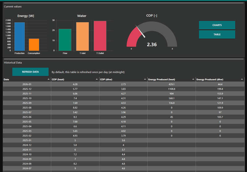

Ik zat net bij ons vandaag te vergelijken met vorige week, en door het gebrek aan wind buiten is de WAR die we vorige week echt nodig hadden vandaag eigenlijk te hoog. Heeft er al iemand iets gemaakt om de WAR bij te stellen afhankelijk van de weer situatie?
Ik wil eigenlijk het liefst gebruik maken van de WAR in de Panasonic, om die bij te sturen. Dan kan er immers minder functionaliteit verloren gaan als er iets niet werkt.

We weten dat de Elektro vermogenswaarden van de Panasonic flink afwijken 200W> 400W
En dus ook het kWh verbruik.
Hoe zit dat met de warmte vermogenswaarden, hebben deze een vergelijkbare grote afwijking of zijn deze betrouwbaar?
Iemand een idee wat de thermische afwijking is?
Gasloos 2019 + WP Panasonic H-serie 7kW + 300 liter boilervat + PV 12.415Wp + Home Assistant + Hyundai Ioniq 6 First Edition + Zaptec laadpaal
  • edterbak
  • Laatst online: 29-11 16:30
Je bedoeld gegenereerde vermogenswaarde?
Die zijn gebaseerd op T water in, T water uit, Water flow.
Die kloppen redelijk.
je kunt toetsen of deze afwijkt, door (zoals hierboven aangegeven) de pomp te laten draaien een lange tijd, zonder compressor. als dan Tin gelijk wordt aan Tuit is het goed. Je kunt dit beter doen als het buiten wat warmer is dan vandaag... -500C.
  • edterbak
Hou wel in je achterhoofd dat je panasonic hoofdzakelijk bedoeld is om je huis warm te maken.
Of een berekende COP daarbij nou 4.60 of 4.62.. persoonlijk zal mij dat een worst zijn. Er zijn mensen die er hard op gaan. Tot die groep reken ik mijzelf zeer ZEKER niet. :D
Temeer omdat er in ons huishouden er personen zijn welke vrolijk de achterdeur open laten staan voor 3 minuten bij -2C buiten.... Wat is een COP dan nog waard. 8)
Secundaire output van de Panasonic. Data-stress. Ghehehe...

Maar, omdat ik deze groep mensen niet in de kou wil laten staan, heb ik toevallig de afgelopen twee dagen een tabel teogevoegd aan "Efficiency" tab.
Deze tabel verzamelt en groeit aan naargelang de maanden passeren .
Afbeeldingslocatie: https://tweakers.net/i/xClYTvryVhkmdiyU1c-iyPfAe3Q=/800x/filters:strip_exif()/f/image/7kkBwYTKefFgDgUrx3XD83LK.png?f=fotoalbum_large
[ Voor 15% gewijzigd door edterbak op 10-01-2026 16:07 ]

Nieuwe versie
Version: 26.1.2 Beta
Changes:
- Enhancement: HEAT setpoints are now sent during DHW runs where they were previously blocked.
- Fix System Health info: Scheduler information has never been updated in system health stats. This has now partially been fixed.
- Improvement: RTC linear calculation toggle now available and working for zone 2 and on the right dashboard.
- Enhancement: Efficiency, added visuals for current values and a table for historical data. >> New pallette: https://flows.nodered.org/node/node-red-node-ui-table
- Fix: Sensor input. Added protection against NaN values in node Sensorx
Let dus op... de nieuwe tabel welke ik heb toegevoegd, maakt gebruik van een ui_table pallette.

Maargoed, dit zou T-Cap Specifiek kunnen zijn.
De manual zegt:
Maar dat is dus niet de praktijk.
En als je in plaats van powerful mode gewoon met je SHIFT gaat plussen tot je op dezelfde target zit?
Of tijdelijk je stooklijn aanpassen.
Dan zou ie exact hetzelfde moeten doen.

Nnoitra schreef op maandag 12 januari 2026 @ 09:17:
Ja alleen doet ie dat niet...
De stooklijn staat hoog genoeg, heeft weinig zin om die te verhogen. Die haalde hij nieteens.
Afbeeldingslocatie: https://tweakers.net/i/RCtniPhjQAE-NZ1YlfpZoZ2TleQ=/800x/filters:strip_exif()/f/image/Tm43aSX6ctt5bSsm9BNFEnEP.png?f=fotoalbum_large

  • Nnoitra
  • Laatst online: 29-11 22:15
MikeyMan schreef op maandag 12 januari 2026 @ 09:23:
Vage shit.. :?

  • blb4
  • Laatst online: 23:02
7189W staat hij te produceren
  • MikeyMan
  • Laatst online: 22:17
MikeyMan
Vidi, Vici, Veni
blb4 schreef op maandag 12 januari 2026 @ 09:54:
Ja, dit was voor de powerful mode aan. Om aan te geven dat de stooklijn weinig meer uit maakte.
Volgens de eigen grafieken ging de produced heat van 10.800/11.000 naar 12000/12.200.
Alles 10% omhoog, grofweg.

Ik heb het gevoel dat er iets niet helemaal lekker loopt. Jullie een idee?

Welke versie draai je nu ? dit gedrag kwam bij oudere versie wel voor. Bij de huidige versie zie ik het niet meer bij mij.
Ik draai:
Flow version
25.02 Stable

alcx schreef op maandag 12 januari 2026 @ 10:33:
Ik draai:
Flow version
25.02 Stable
Die draai ik ook. Gisteren 107 berichten, vandaag 69.
Heb ook vrijwel alles aan staan, en ben een beetje aan het rommelen geweest.

MikeyMan schreef op maandag 12 januari 2026 @ 10:36:
Hmm, heel bijzonder wat er dan in mijn setup voor zorgt dat ie zoveel berichten verstuurt.
Draai nu met
Flow version
26.1.1 Beta
Gisteren 34 MQTT berichten vandaag 20x draait dus rustig draai op direct. Ik gebruik geen softstart. Wel 5x defrost maar ja kan ook niet anders

alcx schreef op maandag 12 januari 2026 @ 10:40:
Enige wat ik kan bedenken: klopt mijn aanname dat ik de CC vanuit Panasonic Cloud + de SoftStart vanuit NodeRED naast elkaar kan draaien? Of MOET ik de warmtepomp in de Panasonic Cloud op Direct zetten om gebruik te kunnen maken van de SoftStart?
Twee kapiteins op een schip...
Er kan maar één iemand de baas zijn, anders gaan ze constant ruziën om diens settings te pushen.
Softstart kan ook met WAR/Compensation Curve draaien.

Bedankt voor het meedenken, allen! Ik heb de warmtepomp via Panasonic Cloud op Direct gezet.
Daarnaast heb ik de WAR via het Node Red dashboard aangezet.
Dit is nu mijn log. Lijkt nog steeds niet goed te gaan. Suggesties, anyone?
Ik ken je setup niet maar jouw flow lijkt erg hoog? Delta zou ik proberen naar een graad of 5 te krijgen.
alcx schreef op maandag 12 januari 2026 @ 13:26:

Ik zou naar de laaste beta gaan en alle oude flows weggooien. Laatste beta draait mooi en sowieso een stuk minder mqtt berichten.

@Breadbak zit met een paar 20mm leidingen naar de verdelers. Dit was voor wat tweaken. Delta is inmiddels naar 5 gezet idd. Flow naar iets onder de 30.

Breadrun in "Heishamon <> Node Red voor Panasonic warmtepompen"
Ik draai nu de beta 26.1.2.
De MQTT commands blijven maar stromen: in de afgelopen 3 uur, 578 stuks.
Wie puzzelt mee? :) De warmtepomp zelf staat op Direct, en ik gebruik de CCC (voorheen: WAR)-modus. Heishamon firmware is 3.9, en die lijkt te draaien als een zonnetje.
De logs van de afgelopen 3 uur:

Ik lees net reacties hier nav alcx's replies/probleem.
Hier ben ik echt uit het water geblazen. Geen idee over aansluit opties en wat wel of niet kan.
Blij dat blb4/breadrun hier wat van weet. Ik had blijven zoeken.
Als hier iets over te zeggen valt, wat wel/niet kan met heishamon.. Dan loont het wellicht om dit op de Github pagina duidelijk te vermelden.
Als iemand iets weet met 100% zekerheid dat niet werkt, graag doorgeven dan :).

MikeyMan schreef op maandag 12 januari 2026 @ 09:01:
Kom op, beetje creatief. 6x 30 minuten achter elkaar is ook drie uur ;)
Ik zie toch iets anders gebeuren. De grafieken zijn duidelijk hoger.
Frequentie gaat van 47/48 naar 52/53. Opgenomen (gemeten) vermogen van 2300 naar 2600 watt.
Opgewekt vermogen +1000, maar das een gok van Panasonic.
Veel effect op de COP zie ik in de grafieken dan weer niet.
De manual zegt:
Op zich is het niet zo spannend om hier iets voor te maken voor je.
Iets low-techs, niet geintegreerd in het dashboard. Dus alleen via flow aan/uit te zetten, maar wel functioneel.
Ik heb namelijk niet het idee dat dit iets is waar veel mensen een behoefte naar hebben. Dus om hier het dashboard voor om te gooien is wat overdreven denk ik.. gevoelsmatig.
Moet ik iets voor je opkloppen?
Simpelel mqtt-in node naar powerfull mode.
en een functie node er achter die wat evalueert en mqtt-uit node uitstuurt als hij een terugval detecteert.
