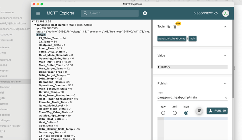

Kun je even kijken of je een hoop retained topic in je mqtt broker hebt? Dit kun je zien via mqtt explorer.
Ik wordt hier soms zelf knetter gek van. maar als ik alle topics weer wis, en retained msg delete, dan is de flow weer 'bij de tijd'.
Ik weet overigens niet of dit er mee te maken kan hebben wat je ziet. Of uberhaupt ik de enige ben die hier wel eens mee stoeit.
  • The-Source
  • Laatst online: 11:42
Vandaag eindelijk tijd gehad om te kijken naar de MQTT broker.
Toen ik keek stond en bleef deze langere tijd stabiel om dezelfde waarde 173.
Heb ondertussen ook de heishamonitor geupdate naar 3.2.3 en tijdens deze update liep het op naar 179
Weet alleen niet zeker in hoeverre retained messages vandaag representatief is want zie ook een berg online/offline meldingen in de log. Nu met nieuwe firmware erin en verse reboot even aankijken. (zoviezo een week vakantie voor de boeg dus ben meer benieuwd hoe het daarna is)

Thx, Wat mij wel op valt is dat na Raspberry pi update dat mijn docker ook een update had en mosquitto is onderdeel daarvan.
Nou ja de boel kwam weer netjes online. Toen stond retained messages in de $SYS kort op 50, (1 topic, 1 messages) later liep deze weer op tot 170. En blijft daar weer op hangen.
MAAR er heb alle topics (ook de niet panasonic_heat_pump) door geklikt met MQTT explorer, niet 1 heeft checkbox retain actief.

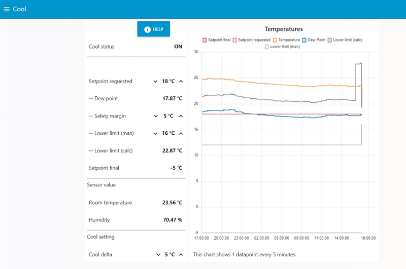

Valt me overigens op dat final setpoint een beetje gek doet:
Afbeeldingslocatie: https://tweakers.net/i/YRHT11CODUVXdwKPXzcyex80ERU=/x800/filters:strip_exif()/f/image/Pqe2KykmV5LXiMwY9ERfUXq8.png?f=fotoalbum_large
Ik zou hier 18 graden verwachten?
[ Voor 25% gewijzigd door MikeyMan op 13-05-2024 10:25 ]
Afbeeldingslocatie: https://tweakers.net/i/J86hUcR0j6in62pZe8gaHrdmUZg=/800x/filters:strip_exif()/f/image/ZnIh3ef10ldT0yfZ9eJkNUaR.png?f=fotoalbum_large
Ik had dat gisteren ook, maar zie nu wel een goede final setpoint staan volgens mij.
Wel ben ik even kwijt hoe dit nu werkte. De setpoint requested is de binnentemperatuur die ik wil behalen of de temp die ik door de vloer wil laten gaan?
Verder had ik hem op koelmodus staan en schakelde hij in het begin een paar keer af, omdat RTC vond dat het te warm was om de WP te laten draaien :+ . Moet ik bij de RTC tab nu alle waarden aanpassen, zodat de WP aan blijft tot het een bepaalde temperatuur is in huis?
Mijn doel is eigenlijk dat ik een paar (of één lange) run(s) kan maken in de nacht om de vloer te koelen en dan heb ik een mooie koude buffer voor overdag. Maar op dit moment pendelt hij nog wel wat en dat hoeft niet. Ook had ik dat hij na een lange run nog wat korte runs ging doen, maar wat niet nodig was. Het liefste schakel ik hem uit na een mooie lange run, maar zoiets is nu nog niet mogelijk.

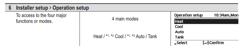

@Krilo_89 uit de faq:
Afbeeldingslocatie: https://tweakers.net/i/yDuhPz0giHdeEckGJYWdEMCIuFs=/full-fit-in/4000x4000/filters:no_upscale():fill(white):strip_exif()/f/image/2fHB5ftcSGErbjozvukFGUb5.png?f=user_large
RTC zou wat mij betreft alleen moeten werken als ie in heat mode staat.
edit: Heb hier nu alle settings een duwtje gegeven. Laat nu logischer waardes zien. Even in de gaten houden.

Met deze mooie buitentemperaturen wilde ik vanmiddag ook de cool modus voor de eerste keer uitproberen. De warmtepomp heb ik sinds november, en tot nu toe alleen op verwarmen gehad (Operation Mode 0 - Heat Only). Zodra ik de Operation Mode in Settings op 1 - Cool zet, springt hij 5 seconden later weer terug naar 0 - Heat Only.
In de log file kan ik niet veel info verder vinden, alleen de bevestiging dat hij terug springt.
14/05 17:32:05 - TOP4_Operating_Mode_State: 0
14/05 17:32:00 - TOP4_Operating_Mode_State: 1
Ik kan alleen niet achterhalen waarom dit gebeurt.
Om eea verder te testen heb ik inmiddels de WAR en RTC functies uit gezet, maar dat maakt geen verschil.
Op het Cool tabblad blijft de Cool Status de hele tijd op Off, en het Setpoint Final blijft op 0 staan.
Op het tabblad System staat de Heating mode op Direct en de Cooling mode op Compensation Curve.
De warmtepomp staat wel aan.
Heeft iemand enig idee wat ik fout doe?

Heb je de koelmodus al wel ingeschakeld? https://www.manualslib.co...h-Sdc09h3e8.html?page=148
  • edterbak
  • Laatst online: 07:44
sunny9 schreef op dinsdag 14 mei 2024 @ 17:43:
Kun je via mqtt explorer dit mqtt topic bekijken of deze retained is?
Zo ja, deze wissen en kijken of dat het oplost.
Ik stoei zelf ook wel eens met retained msgs
  • sunny9
  • Laatst online: 15-09 18:22
Dank @edterbak en @Krilo_89, er stonden geen retained messages in mqtt explorer, maar de koelmodus stond op de warmtepomp niet ingeschakeld |:( .
Totaal niet daaraan gedacht, ik was alleen op de Node Red flows gericht. Op de Panasonic de koelmodus enabled en nu werkt de flow wel zoals het hoort.
Als buitentemperatuur weer wat opgelopen is, ga ik het weer verder testen.
Dank voor jullie reacties!
  • edterbak
Ah, okay.. heb ik ook weer wat geleerd. Ik was dat ook al vergeten :) ghehehe.. Thenks Krilo

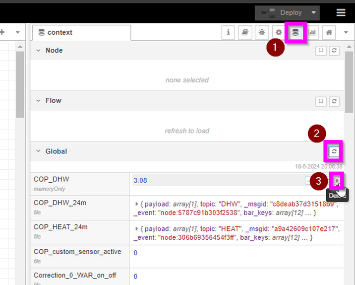

@Dewim1 Alle variabelen kun je hier vinden.
Afbeeldingslocatie: https://tweakers.net/i/xOsWz-Wh66P5MqzvDNp4H1w33bs=/full-fit-in/4000x4000/filters:no_upscale():fill(white):strip_exif()/f/image/3vteqf4CkfBVHzFCAn4lkB9k.png?f=user_large
Als je ze wil wissen, kan dat niet eenvoudig alles in 1x. 1 voor 1 kan dus zoals in bovenstaande afbeelding te zien is.
Heel misschien kun je de tekst file "global.json" verwijderen (RM) Ik weet niet of dit gaat werken. Moet je proberen dan.
Maar daarvoor moet je denk ik eerst node red stoppen (node-red-stop)
Bij mij (Linux, niet een PI dus) staat global.json in de map: "/var/lib/docker/volumes/node_red_data/_data/context/global/"
Uiteraard dit laatste alleen als je alleen node red gebruikt voor dit dashboard en niks anders er mee doet (wat je dan ook wist)

Als ik meer (debug) data op opzoeken/posten dan hoor ik het graag :)
Edit: Kan het zijn dat dit komt doordat er ook een "Aquarea HeatPump Indoor Unit" integratie actief is?

Hoi,
De node red flow doet niks. Als de node red flow iets doet, dan zie je in het log dingen terug komen als: "MQTT Command: ...."
07/06 09:00:20 - MQTT Command: SetQuietMode: 0 (Scheduler)
07/06 09:00:20 - Scheduler - Set QuietMode: 0
07/06 07:09:24 - MQTT Command: SetZ1HeatRequestTemperature: -3 (SoftStart)
07/06 07:09:24 - Function - Calculate new SP: New final T shift calculated: Current T shift: -1 °C. New calculated T shift: -3 °C
In je stukje log, zie ik geen "MQTT Command:" regels voorbij komen. Dus dat sluit uit dat er via MQTT iets verzonden is.
Kan het zijn dat dit altijd al zo geweest is, maar dat je het nooit gezien hebt?
De node red flow logt misschien meer dan je ziet in de Aquarea sortware. Het is maar een theorie :)

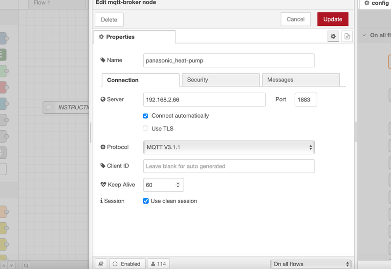

Hoi,
Ben onlangs klaar met het installeren van de WP en wou ook graag de Heishamon gaan toepassen. Enigste puntje is dat ik nog nooit van MQTT gehoord had en me hier dus best wel in heb moeten verdiepen. Helaas werkt het nog niet echter ben ik een heel eind op weg (vind ik zelf)
- Heishamon (nieuwste versie geplaatst)
- MQTT broker Mosquitto op RPI geïnstalleerd volgens deze handleiding (https://randomnerdtutoria...o-broker-on-raspberry-pi/)
- Node red geïnstalleerd op de RPI
Nu krijg ik via MQTT explorer netjes de data te zien echter lukt het me niet om deze in het dashboard te krijgen. Wellicht zie ik iets heel simpels over het hoofd.
Kan iemand me de goede richting op sturen?

Ik gebruik zelf geen username en password bij MQTT-verkeer. Zit niet achter mijn pc om in NR te kijken. Dus een gokje: tab security in Node-red ook ingevuld?
Aan MQTT Explorer te zien lijkt je Heishamon goed te praten naar je broker.

Hieke schreef op dinsdag 18 juni 2024 @ 13:28:
Deze heb ik ook ingevuld, heb bij Mosquitto deze gebruiker aangemaakt en ingevuld in het tabblad security in NR.
Afbeeldingslocatie: https://tweakers.net/i/G9zKouOU4MCyKAcOa9adkg5mevQ=/800x/filters:strip_exif()/f/image/Ul8FYihp5G1IeMHgmdLvIGs6.png?f=fotoalbum_large
  • blb4
  • Laatst online: 11:50
@TomN87, Ik zou panasonic_heat-pump veranderen in panasonic_heat_pump omdat alle topics in de NR flow daar vanuit gaan. Anders moet je alle topics in de NR flow veranderen (en ook elke x bij een update door @edterbak ).
[ Voor 200% gewijzigd door blb4 op 18-06-2024 13:38 ]
  • Hieke
De melding inzake MQTT client Offline doet me vermoeden dat je Heishamon op dat moment niet verbonden is..
Gooi het Topic in MQTT Explorer eens weg. Komt ie dan weer op? En worden de subtopics wel ververst?
Ben overigens ook niet erg bekend met het protocol. Maar die melding inzake client Offline heb ik hier niet. Heb ik firmware versie 3.5 op Heishamon

blb4 schreef op dinsdag 18 juni 2024 @ 13:34:
En het werkt! geweldig! _/-\o_

Ik heb Cool-modus aanstaan met v24.00 maar het Setpoint final blijft op -5 staan. Ik heb m nu geupdate naar v24.03 maar hij blijft -5 aangeven. Wat zal er fout staan?
Afbeeldingslocatie: https://tweakers.net/i/RaXIAWSIdlb_quck5cxh3dryR2k=/800x/filters:strip_exif()/f/image/miH1o5DA4Fu8IWA5kSrr4SrD.png?f=fotoalbum_large
Afbeeldingslocatie: https://tweakers.net/i/0JQpFqwOc1szQUnZ46Q5BoN8kk8=/800x/filters:strip_exif()/f/image/zM2w9IqOAW26ZrMo8pzVFV1W.png?f=fotoalbum_large
Runtime staat op een minuut omdat ik m even had aangezet voor de print screen. Hij heeft de hele middag aangestaan maar heb m uitgezet toen ik thuiswam omdat de vloer overal nat was. Ook nu na een half uur staat er nog Outlet setpoint -5.
[ Voor 87% gewijzigd door Aziona op 26-06-2024 17:39 ]

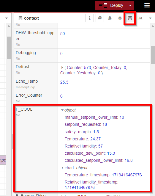

Aziona schreef op woensdag 26 juni 2024 @ 16:54:
Afbeeldingslocatie: https://tweakers.net/i/2r2Sbb5yFFLrIFNuqpUN-em-Nxg=/full-fit-in/4000x4000/filters:no_upscale():fill(white):strip_exif()/f/image/j5LkW2UJoGs5AqTnKeta99mP.png?f=user_large
Kun je even kijken wat hier in de global context store staat? (ik gok dat je daar geen "Temperatuur" tussen hebt staan. Klopt dat?)
Als je het setpoint naar 22 verandert, zie je daarna wat in het log terug?

  • Aziona
  • Laatst online: 12:11
edterbak schreef op woensdag 26 juni 2024 @ 17:45:
[...]Kun je even kijken wat hier in de global context store staat? (ik gok dat je daar geen "Temperatuur" tussen hebt staan. Klopt dat?)
Afbeeldingslocatie: https://tweakers.net/i/_frYTahdAOZz094Bv1I7z_AEjiI=/x800/filters:strip_exif()/f/image/t3jnU4EFQKY92wGxndgt51QO.png?f=fotoalbum_large
Als ik in het tab Cool het Setpoint requested wijzig dan gebeurt er niets met het Setpoint final, die blijft op -5 staan.
Die -5 stond er zowel in v24.00 waarmee ik bijna de hele winter heb gedraaid (waarvoor dank!) maar ook nu in v24.03.
[ Voor 7% gewijzigd door Aziona op 27-06-2024 09:21 ]
WP: WH-MDC05J3E5,WH-MDC07J3E5, WPB: Atlantic Explore v4, PV: Solaredge (6,8kW) en SMA (4,3kW), 2 x Heishamon OT v3.1, Rpi v5, Rpi v4, 2 x Rpi v3, ESP32, Domoticz, EV: Nissan Leaf,BYD Seal AWD, ESS: Deye 6K-SG03LP1, 2xLuyuan, 32kWh
  • edterbak
@Aziona
Kun je die F_COOL > uitvouwen?
Ik wil graag alle items in context store zien onder deze :)

@Aziona
Kun je ook controleren wat hier staat?
in het dashboard > System > Hardware > Cooling mode:
Staat daar Direct of Compensation curve.
Ik heb hier staan "Direct", dat werkt.
ik heb het niet werkend gemaakt met "Compensation curve". Dit zou een verklaring kunnen zijn ook.
Als je dit moet aanpassen, doe je dat in de controller zelf. Niet via node red in ieder geval.
  • Aziona
edterbak schreef op donderdag 27 juni 2024 @ 10:53:
@Aziona
F_COOL uitgevouwd:
Afbeeldingslocatie: https://tweakers.net/i/NACx47mOA0HtHWx1BaNAZnkq3ec=/x800/filters:strip_exif()/f/image/HjeTx2HC4FQNUMwZXGRX4g3X.png?f=fotoalbum_large
Cooling mode
Dit is voor Heating wel Direct maar voor Cooling niet, daar is het Compensation curve.
Moet weer even nagaan hoe ik dit kan wijzigen voor Cooling mode (tip is welkom).

  • edterbak
Thanks. Alles is goed berekend. Check check.
Cooling mode
This has got to be it.... i think
Verklaart ook de -5. De compensation curve heeft grenzen van -5 > +5.

  • Hieke
Nog een vraagje, een beetje Off-topic..
Ik zie in de screenshots van @edterbak bij zijn Context info over het soort van variabelen. Memory/persistant.
Vond daarover de volgende info https://nodered.org/docs/user-guide/editor/sidebar/context. Zou met een sneltoets zijn aan te zetten. Maar begrijp de Key shortcut niet..
Of moet er een palette worden geïnstalleerd?
Gebruik Windows als OS. Iemand een hint?
Panasonic K-series split 9 kW, gasloos sinds dec 23 | Tesla MY LR | PV 9,6 kWp | 2 x Zendure SF 2400 AC, 17.280 kWh
  • The-Source
Hieke schreef op vrijdag 28 juni 2024 @ 15:25:
Ik lees de sneltoets als crtl+g daarna x en voor Mac is ctrl natuurlijk cmd toets
Taal fouten inbegrepen ;)
Skywindow plan je astro foto sessie
  • Hieke
The-Source schreef op vrijdag 28 juni 2024 @ 18:10:
Dank!
Geeft geen resultaat. Ook niet na een refresh. Verschillende tabbladen/flows geprobeerd. Zowel in Firefox als Chrome. Want dat zou ook nog verschil kunnen maken. :X
Werkt die functie bij jou wel?
  • edterbak
Afbeeldingslocatie: https://tweakers.net/i/IMoXUcLxyQV_xPAwTASGDCA5RrY=/full-fit-in/4000x4000/filters:no_upscale():fill(white):strip_exif()/f/image/L471eUBBMmk7HwSJbWjeVKcC.png?f=user_large
Gewoon met de muis... klikkerdeklik. zo kom je er ook.
Geen pallet, niks. Dit is default functionality in NR.
