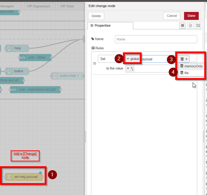

om er absoluut zeker van te zijn dat het niet goed is...
Afbeeldingslocatie: https://tweakers.net/i/Bh2coU5h7MDdYbpz67yK7n-vojk=/full-fit-in/4000x4000/filters:no_upscale():fill(white):strip_exif()/f/image/f7tudUwE85TMVF3pTh4jKow3.png?f=user_large
Voeg een change node toe en kijk naar bovenstaande.
Als je bij de dropdown slechts 1 regel ziet, dan is het inderdaad niet persistent.
Overigens, de makkelijkste test om te kijken of je persistent storage goed hebt staan is even het systeem opnieuw opstarten :) Maar.. als het niet goed is, dan heb je wat werk te doen.
Maar eigenlijk heb je dat sowieso in dat geval. Het in orde maken en testen.
  • Hieke
_/-\o_ Wat kun jij snel de vinger op de zere plek leggen..Was een zeer overtuigende methode!
Toch een nadeel van werken met containers in Docker.. Bij andere applicaties als Domoticz wordt alles netjes buiten de virtuele machine geplaatst en is na een update alles (scripts, database en backups) weer meteen beschikbaar.
Moest inderdaad behalve de flows ook de palettes opnieuw importeren. Aan deze valkuil niet gedacht.. Ik kan weer ff vooruit.
Dank voor je support!

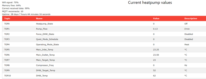

  • Hieke
Hier geen S0-sensoren of relais en ook geen externe psu. Dit is hier de status:
Afbeeldingslocatie: https://tweakers.net/i/7QtblMyg1SaeW8_e0rnPMsF9Dto=/full-fit-in/4920x3264/filters:max_bytes(3145728):no_upscale():strip_icc():fill(white):strip_exif()/f/image/8MPGwzhXelENNYDMIBhEdmPC.jpg?f=user_large
En ook MQTT-verkeer.
Mogelijk relatie met het type binnenunit?

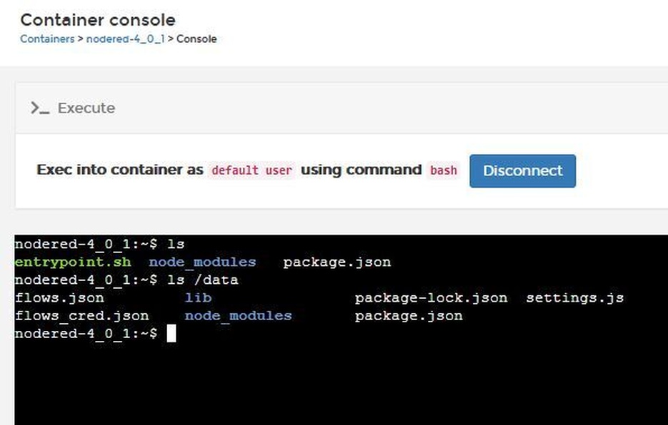

@edterbak Nog niet.. Kennelijk op het verkeerde been gezet door een groen regeltje in de logfile:
29/06 12:04:34 - SYSTEM: Persistent storage: OK
Mogelijke oorzaak:
Door het gebruik van virtual machine beschouwde je software dat environment aan voorwaarden voldeed... Op de host wel een map data aangemaakt. Maar die bleek leeg..
Via Portainer heb ik toegang tot de console en vond ik de file settings.js .
Daar zou ik met nano settings.js wel in kunnen muteren.
Maar eigenlijk is dat toch niet wat wenselijk is. Moet ik dat dan bij elke update doen?
Mijn doel is data buiten de VM op de host kunnen wegschrijven om niet bij elke upgrade dit euvel te hebben. Ook om backup.te hebben.
Probleem 1: hoe krijg ik de beschikking over deze file zodat ik die op de host kan wegschrijven?
Probleem 2: hoe laat ik vervolgens Node-RED met die externe file werken zodat data op host komt..
Mogelijk kan iemand die file aanleveren? _/-\o_ Of zou die gerelateerd zijn aan versie?
Of denk ik te moeilijk? Mijn kennis van Docker en VM in Linux is gering. :-(
Moet er nog wat tijd in stoppen, vooral hoe de configuratie van container exact werkt.
Concrete vraag voor nu:
Wat bedoel je precies met FOLDER:/data
Ik heb die map wel in de host gecrëerd maar hij doet er niets mee. Vind het ook niet erg als ie alles in de root wegschrijft..
Wat zou de syntax moeten zijn?
Afbeeldingslocatie: https://tweakers.net/i/ahBg7UB8o7iLglZxD52DqpIo_Wk=/full-fit-in/4920x3264/filters:max_bytes(3145728):no_upscale():strip_icc():fill(white):strip_exif()/f/image/CWcUl4mAEWeDvMZccJdjndlh.jpg?f=user_large
De configuratiefile settings.js staat naar mijn idee in "root" van de vm: En de data wordt toch weggeschreven in package.json? Correct me if wrong.
Afbeeldingslocatie: https://tweakers.net/i/5lklM7PGOIItnv7iFR0rXp3iWBg=/full-fit-in/4920x3264/filters:max_bytes(3145728):no_upscale():strip_icc():fill(white):strip_exif()/f/image/vkLvgQNVLYXD0eiuFXca0Rpq.jpg?f=user_large
Als het teveel off-topic is laat maar weten. Dank voor belangstelling.

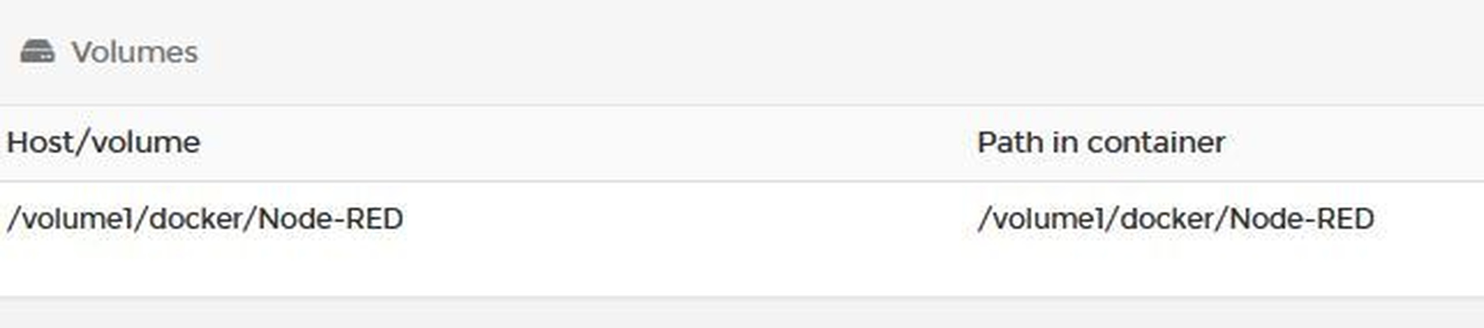

Ik draai Docker-package op een Synology 718+. De images haal ik dan in de applicatie via een search van https://registry.hub.docker.com/r/nodered/node-red/
Vervolgens zet ik alleen privilige, restart, port en path.
Ben al even aan het stoeien wat het juiste pad moet zijn. Als ik in de container kijk staan settings.js en flows.json in /data. Maar als ik dat pad als mount path opgeef crasht de container..
Afbeeldingslocatie: https://tweakers.net/i/R_TdmRL7cxucB8owcQIRx0bm6hU=/800x/filters:strip_icc():strip_exif()/f/image/bqRzM1fTzrRo1ZLpFQs8YVGH.jpg?f=fotoalbum_large
Afbeeldingslocatie: https://tweakers.net/i/lv1TRHw_u56aDIfTzmsyb1U3tqo=/full-fit-in/4920x3264/filters:max_bytes(3145728):no_upscale():strip_icc():fill(white):strip_exif()/f/image/SYCGOA0nu2SCcEipKcJdhOXE.jpg?f=user_large
Bij andere containers zoals Domoticz of Grafana of container voor PV werkt dit prima.
Vraag: Wat is er fout in het pad? En dit is toch de directory waar ik naar moet verwijzen?

Nu via Stacks en een yaml-file. Mag ik nog even beroep doen om zeker te worden:
- node-red-data:/data het gedeelte voor : is het pad op de host en na de : het pad binnen de VM
Ik zie twee keer volumes in de yaml-file.
Wat wordt bedoeld met node-red-data:?
Het OS gebruikt /volume1/docker/Node-RED voor hosten van de container.
services:
  node-red:
    container_name: NodeRed
    image: nodered/node-red:latest
    environment:
      - TZ=Europe/Amsterdam
    ports:
      - 1882:1880
    volumes:
      - /volume1/docker/Node-RED/data:/data
De stack deployed dan wel maar status blijft hangen.
Afbeeldingslocatie: https://tweakers.net/i/5BNXjKMB9yb89NMxEGh9r5ArGS0=/800x/filters:strip_icc():strip_exif()/f/image/NHlEm7170Qs5SfpOJ4ts4cDm.jpg?f=fotoalbum_large
In de log nog steeds dezelfde Permission denied :(
Configuratiefout of source DockerHub?

help dit?
https://kb.synology.com/e...access_the_folder_or_file
https://community.synology.com/enu/forum/1/post/160243
https://mariushosting.com...-docker-issues-and-fixes/
Also had this problem on my synology, gave chmod 777 on the docker/node-red/data directory after which everything seemed to work

  • Hieke
En ik maar zoeken hoe een goed yaml in elkaar zit?
Komt er dit bericht binnen! :*)
En als resultaat:
Afbeeldingslocatie: https://tweakers.net/i/WfLyBODwX0ia-B81tj3O6yx_ZO4=/full-fit-in/4920x3264/filters:max_bytes(3145728):no_upscale():strip_icc():fill(white):strip_exif()/f/image/uylpOkcp9cMc8hmfH1IulhQR.jpg?f=user_large
@edterbak YOU MADE MY DAY!! :+ _/-\o_
ps: je eerste hint was voltreffer! De andere niet eens gezien.
[ Voor 4% gewijzigd door Hieke op 29-06-2024 21:45 ]

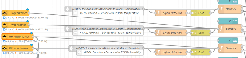

Wie kan mij helpen de sensordata voor luchtvochtigheid t.b.v. dauwpuntberekening werkend te krijgen?
Zoals onderstaand heb ik mijn sensoren nu aangesloten. Het zijn beide Sonoff SNZB-02P sensoren welke via zigbee2mqtt hun data aanleveren. Ik gebruik de zigbee2mqtt node om respectievelijk alléén de temperatuur of luchtvochtigheid-data de flow in te sturen.
Op sensor 3 (temperatuur) zie ik de sensoren in de dropdown-lijst en komt de meetwaarde van de temperatuur binnen. (Ook zie ik een heel deel van mijn voorgaande test-pogingen om data binnen te krijgen op die dropdownlijst)
Afbeeldingslocatie: https://tweakers.net/i/pUhjOjzzGuE4QM06tyQw35E1_dM=/800x/filters:strip_exif()/f/image/9GHLrm7gSZuMKdes3EXDTfN2.png?f=fotoalbum_large
Op sensor 4 (luchtvochtigheid) blijft de dropdown-lijst leeg. Met debug-nodes zie ik geen andere dingen dan ik aan de temperatuurzijde doorstuur, dus weet ik even niet hoe verder.
Uiteindelijk wil ik logica inbouwen om het boven het hoogste dauwpunt van de twee te gaan koelen. Eerst dit maar eens werkend zien te krijgen :)
[ Voor 5% gewijzigd door boredgeestje op 03-07-2024 19:32 ]
This post was created with 100% recycled electrons

boredgeestje schreef op woensdag 3 juli 2024 @ 17:40:
Hoi,
Wat het handigste is om te doen, is om alle externe sensoren welke je hebt, op een persoonlijk tabblad te zetten.
Deze noem je dan bijvoorbeeld [WP Personal]. Zo hebben veel mensen hier het genoemd.
Daar maak je een link-out node achter iedere sensor.
Deze link je naar de link-in node welke je ook in je afbeelding ziet. De grijze blokjes.
Als je het zo doet, dan hoef je bij een update van de flow, niet weer opnieuw jouw input signaal te zetten. Dat werkt dan automatisch gewoon.
Zoals je het nu hebt gedaan sla je een paar blokjes over. Object en split. Als er een object binnen komt, dan gaat het zo fout.
Ik zie ook dat je 2 sensoren hebt verbonden aan 1 node. Dit gaat sowieso niet werken. Het moet 1op1 zijn.
Als je dit hebt aangepast, dan in de gui even in de sensor tab op het prullenbakje drukken om de sensoren te resetten en opnieuw selecteren in de drop down. Is wel nodig denk ik.
Groetjes

boredgeestje schreef op donderdag 4 juli 2024 @ 11:46:
Dank voor je reactie! Ik ga ermee aan de slag en koppel het resultaat terug :)
Ook na deze nieuwe opzet kwam er nog geen sensordata bij de luchtvochtigheid op het Sensor tabblad.
Na gebruik van het prullenbakje is die echter wel direct zichtbaar. Wat er eerder dus dwars zat?
Blij dat het werkt en bedankt voor de hulp!

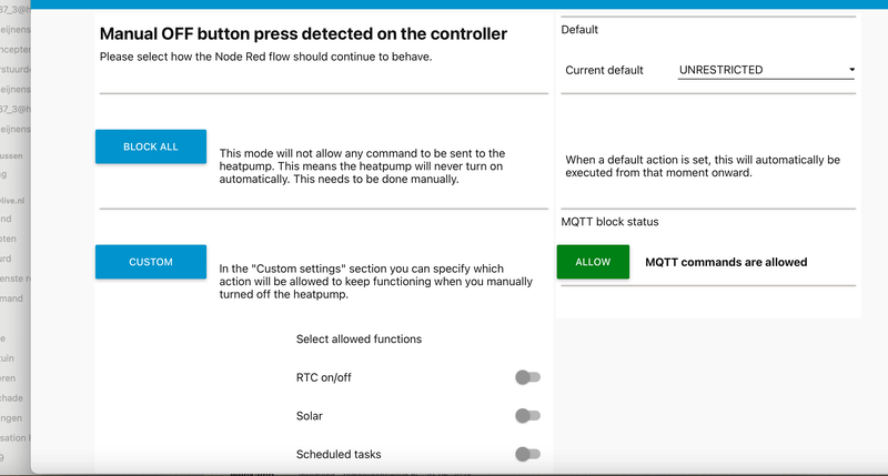

Hoi,

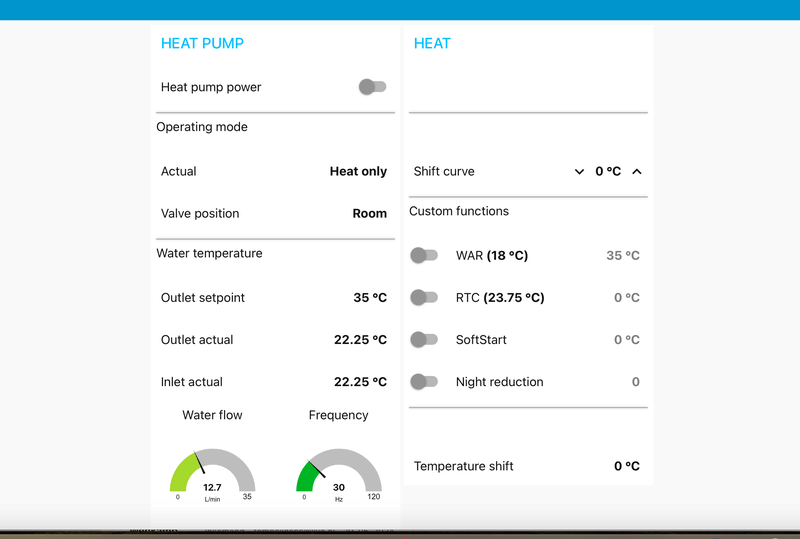

Vraagje als ik via MQTT een het volgende commando verstuur krijg ik dit scherm. Het staat op unrestricted echter word het commando niet doorgezet naar de heisamon (wordt wel verwerkt in Node Red, zie 2e afbeelding). Iemand een idee?
Afbeeldingslocatie: https://tweakers.net/i/8jXfL9VlkFPHwcuJDxX8xrs7IVM=/800x/filters:strip_exif()/f/image/XZp5ex7vMRekIZMpVuh0K45f.png?f=fotoalbum_large
Afbeeldingslocatie: https://tweakers.net/i/D5avtDLicFcww9gXuoZif-c1FuI=/800x/filters:strip_exif()/f/image/J9LXpzOPq9yTStlB9Qf43SOq.png?f=fotoalbum_large
  • edterbak
  • Laatst online: 07:44
Hoi Tom,
Ik vraag mij af wat je ziet in de logs onder SYSTEM.
Zie je daar iets bijzonders?
sowieso ziet het plaatje er heel raar uit.
Hoe kan de [Heat pump power] (in afbeelding 2) UIT staan, terwijl de compressor en pomp draaien.
Er gaat iets niet helemaal zoals de bedoeling is.
Kun je de power toggle op het scherm AAN zetten? Kijken wat er dan gebeurt.
Eventueel wat meer informatie over hoe lang je de flow gebruikt, wat jehebt gedaan als dat recent is.

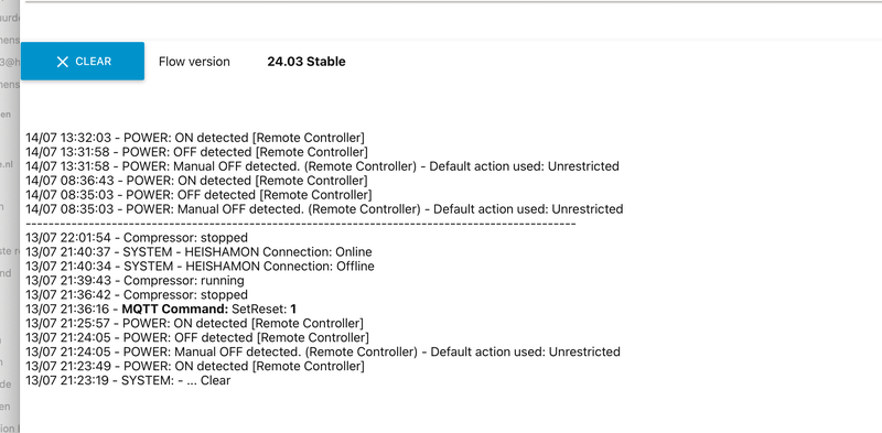

  • TomN87
  • Registratie: Mei 2015
  • Laatst online: 24-09 11:39

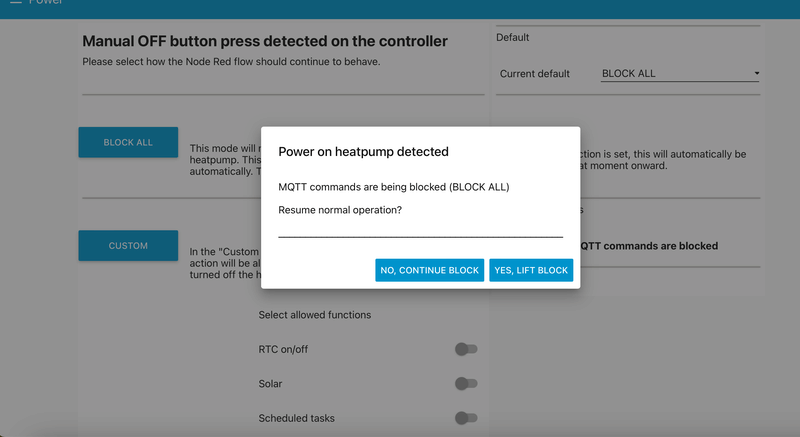

edterbak schreef op zondag 14 juli 2024 @ 12:50:
Hoi Tom,
Werkt persistent storage correct... etc.
Afbeeldingslocatie: https://tweakers.net/i/CBuXetIFoj8cKjNyFW9pX28nBb8=/800x/filters:strip_exif()/f/image/JT9MFNlaNhRV3GFAnUvvbn2Q.png?f=fotoalbum_large
Kun je hier wat mee? ik heb op deze tijden niets gedaan, dit is automatisch gedaan. Power toggle kan ik vinden in het dashboard?
  • The-Source
  • Laatst online: 11:42
@TomN87 misschien nog de Panasonic scheduler actief? Verwacht het zelf niet gezien de korte tijden.
Het hele systeem al eens een keertje spanningsloos gemaakt en daarna gekeken hoe het gedrag is?
Taal fouten inbegrepen ;)
Skywindow plan je astro foto sessie

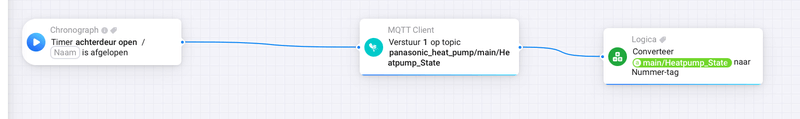

Inmiddels een schone installatie gedaan op mijn RPI en hierbij node red en Mosquitto opnieuw geïnstalleerd. Echter zonder resultaat. Als ik via mijn Homey een MQTT bericht verzend wordt deze in node red wel uitgevoerd echter niet naar de Heishamon gestuurd (dit kan ik zien aan het schuifje). Wellicht is het toch een instelling in Node Red?
Of moet ik het MQTT commando naar Heishamon sturen vanuit mijn Homey en niet naar Node Red? 8)7
Afbeeldingslocatie: https://tweakers.net/i/EfwGl5cuL0WlVK3tNCuOuT1PfjU=/800x/filters:strip_exif()/f/image/6vs1xUppZYlDHgdBUCZPST3f.png?f=fotoalbum_large
Afbeeldingslocatie: https://tweakers.net/i/KIGAYgwTnR6J8Kfd0kFbn0gqhnk=/800x/filters:strip_exif()/f/image/UCld4lg7oyKvYtJd25CmT8d2.png?f=fotoalbum_large
[ Voor 3% gewijzigd door TomN87 op 17-07-2024 15:20 ]
  • The-Source
TomN87 schreef op woensdag 17 juli 2024 @ 15:19:
MQTT stuur je naar je broker (mosquito bijvoorbeeld).
Zowel Node-Red als Heishamon hebben zouden zichzelf op het juiste topic hebben geabonneerd.
Uit mijn hoofd is dat default panasonic_heat_pump maar pin mij daar niet op vast.
Homey stuurt dan naar dat topic een bericht met natuurlijk de juiste payload.

@TomN87
Ik begrijp het probleem nog niet.
Voor mijn duidelijkheid:
Je hebt een homey
Je hebt een RPI met Broker (mosquitto) en node red
Je hebt een heishamon pcb
Stap 1: Krijgt de heishamon informatie binnen.
Als je in de heishamon ZELF inlogt, zie je daar alle informatie van je panasonic pomp staan?
Zoals hier onder.
Afbeeldingslocatie: https://tweakers.net/i/rJL3229AnEQgHIEMOwhadVj5zJE=/800x/filters:strip_exif()/f/image/XgZ30JJJMs0DuOcYhpJyMeBn.png?f=fotoalbum_large

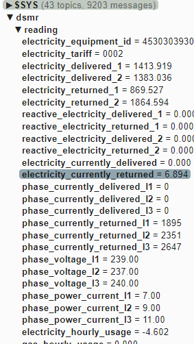

Stap 2: De broker
De broker heeft een ip adres.
Als het goed is heb je in [Heishamon] + [Homey] + [Node Red] één en de zelfde broker opgegeven, dat IP adres..
Als je Broker + Heishamon juist met elkaar verbonden zijn, dan moet je iedere minuut een hoop informatie voorbij zien komen vanuit Heishamon > Broker. Dit kun je toetsen door in je windows PC de app "MQTT Explorer" te installeren.
Zie link: https://mqtt-explorer.com/
IN de app MQTT Explorer, vul je uiteraard ook de zelfde broker gegevens in, ip adres, user name, password.
Na [Connect] hoor je dit ongeveer te zien.
Afbeeldingslocatie: https://tweakers.net/i/xa-2-DgkbPdnvQU6C_sCbJeIp8c=/full-fit-in/4000x4000/filters:no_upscale():fill(white):strip_exif()/f/image/bKG8MOiLfqRDvafsGeLpXIbu.png?f=user_large
Als je 'main' uitvouwt, zie je alle informatie van de pomp.
Als we dit bovenstaande bevestigd correct hebben, dan kijken we weer verder. :)

Hoi,
Klopt helemaal. Hieronder een MQTT explorer. Als ik op mijn homey het MQTT commando verstuur komt deze ook bij Node Red binnen. Het schuifje voor het inschakelen van de warmtepomp wordt ook verschoven, in de logging van Node Red krijg ik dan deze melding:
17/07 20:33:59 - POWER: ON detected [Remote Controller]
Hiermee start de warmtepomp dus niet.
Echter als ik het schuifje in node red nog een keer uit en inschakel start mijn warmtepomp wel. Ik krijg dan deze meldingen in de log:
17/07 20:34:56 - MQTT Command: SetHeatpump: 1 (GUI)
17/07 20:34:50 - MQTT Command: SetHeatpump: 0 (GUI)
Dus power on detected (door Homey) schakelt de warmtepomp niet in of uit, echter het MQTT command: SetHeatpump:1 (GUI) wel.
Afbeeldingslocatie: https://tweakers.net/i/IjkExSaUOzqe4rK7ioy0I3E6Eiw=/800x/filters:strip_exif()/f/image/zbGdJ4yDnksj4BoebalGfAnj.png?f=fotoalbum_large
  • edterbak
@TomN87
Okay. Dus de pana werkt, en communiceert prima met de broker.
Ook de Node Red flow lijkt mij goed aangesloten te zijn.
Je geeft mij het idee dat je via de Homey ook iets draait waarmee je de panasonic pomp aanstuurt.
Klopt dat? Ik heb geen idee wat.
If so. Da ga nie.... Je kunt maar 1 kapitein op het schip hebben welke de leiding heeft over de pana.
Anders gaan ze tegen elkaar in opboxen.
Als je Node Red wilt gebruiken, dan Homey of Home Assitant integration (what ever anders..) ... uit. :)

Weet niet of het handig is om deze discussie te onderbreken. Maar wil vanwege terugleverkosten toch onderzoeken of Solar2DHW werkend kan krijgen.
Draai V 24.03 en stel vast dat ik in P1 setup alleen correctiefactoren kan instellen. Dat is helder.
Maar waar haalt NR de data vandaan? Ik verwacht ergens te moeten verwijzen naar een topic op de broker. Heb dat noch in Settings of System, Sensors kunnen vinden.. Als ik daar op ID 5 of ID 6 klik blijft pull downmenu leeg.
Helaas is de flow WP Input in NR voor mij te ondoorzichtig..
Ik heb wel alle data van de P1-meter in MQTT Explorer beschikbaar.
Waar/hoe maak ik in NR cq Dashboard de koppeling met P1-data?
Afbeeldingslocatie: https://tweakers.net/i/588udioIz-csINMROK8yl0pPKFY=/full-fit-in/4000x4000/filters:no_upscale():fill(white):strip_exif()/f/image/F9piwHSSmkLSCD541IvgDXfn.png?f=user_large
En welk topic kies ik dan?
Of zit ik op het verkeerde spoor?
[ Voor 16% gewijzigd door Hieke op 18-07-2024 15:14 . Reden: Afbeelding toegevoegd ]

  • TomN87
edterbak schreef op woensdag 17 juli 2024 @ 23:16:
@TomN87
Hoi ik gebruik MQTT client app, https://homey.app/nl-nl/app/nl.scanno.mqtt/MQTT-Client/
Dit zou toch prima moeten werken? Er is ook een broker app echter deze heb ik niet geïnstalleerd op mijn Homey.
Afbeeldingslocatie: https://tweakers.net/i/paP3ScqK-9pfVMXwQZZdfv3qT1A=/800x/filters:strip_exif()/f/image/JwUOcrLOPg0ZaHklwLXzpvfW.png?f=fotoalbum_large
Afbeeldingslocatie: https://tweakers.net/i/OGip1uND48lMi_wtJx2gKm0xifg=/800x/filters:strip_exif()/f/image/X6moEQZe7Atq3wwBtDN0PkZT.png?f=fotoalbum_large
[ Voor 12% gewijzigd door TomN87 op 18-07-2024 15:44 ]
  • Natrixz
  • Laatst online: 09:21
TomN87 schreef op donderdag 18 juli 2024 @ 15:37:
Zoals @edterbak al aangeeft; Je hebt op deze manier 2 kapiteins op het schip.
De Node-Red flow heeft nul idee dat jij de warmtepomp inschakelt middels een MQTT-commando. Die ziet alleen maar dat de WP aan is terwijl de flow zelf niet heeft geschakeld.
Vergelijk het maar op deze manier;
Persoon A roept dat persoon X niets meer hoeft te doen
Persoon B roept, achter de rug van persoon A om, dat persoon X weer aan het werk moet.
Gevolg; Persoon A denkt; He das raar!? Persoon X is weer aan het werk terwijl ik de opdracht had gegeven om niets meer te doen.....
Als je dit perse wilt doen, dan is het zaak om niet een MQTT commando te sturen naar de broker, maar bijvoorbeeld de "WP Input" tab te gebruiken en de WP te schakelen middels de "External link HEATPUMP on/off" :9

Op het "WP Input" tab heb je een aantal inputs, waaronder: P1 - Sensor with POWER PRODUCTION & P1 - Sensor with POWER CONSUMPTION.
Als je daar je P1 waarden naartoe linked ben je er ;)
(Naar eigen keus/inzicht hoe je de waarden er heen stuurt/linked)

@Hieke
Inderdaad, wat Natrixz al zegt.
In grote stappen denkend:
1 - Je informatie in Node Red krijgen in de flow, juist verbonden.
2 - in het dashboard > System > Sensors. > bij de P1 import / export 1x op de prullenbakjes drukken, wachten tot de dropdown gevuld is, de juiste sensor selecteren
3 - in het dashboard > Solar2DHW > P1 Setup de juiste correctie factor selecteren en checken of de waarden juist zijn.
Done.
Je P1 gegevens moeten ergens NodeRed in. Dit kan eenvoudig via MQTT uiteraard, omdat il lees dat het daar toch al gepubliceerd wordt.
Ik zou als ik jou was een [WP Personal] tabje in Node Red aanmaken. Daar regel je alle signalen welke je naar de flow wilt laten komen. Daar doe je dus een mqtt node welke luistert naar het juiste topic.
Van die tab, maak je eenvoudig een Link-Out node, welke naar de juiste Link-In node gaat op het tab-blad welke Natrixz aangeeft, [WP Input].
Voordeel van deze constructie is dat als ik een update van de flow online zet, dat je alle default tabs kunt wissen, de nieuwe versie importeren en alles werkt prima en is nog steeds aangesloten via de link-in nodes.
Vervolgens verder met de stappen. :)
Good luck.
Ik weet niet wat daar gebeurt in Homey, hoe vaak dit signaal komt en of er meer is.
De node red flow gaat er van uit dat hij controle heeft.
Als er op de achtergrond wat aangepast wordt ziet hij dat uiteraard terugkomen. Meestal is dat geen issue.
Maar er zijn een aantal dingen waar ik op stuur, die hier niet mee om gaan.
Bijvoorbeeld power on/off.
Omdat de NodeRed flow de warmtepomp automatisch aan en uit kan zetten, heb ik hier een controle op gebouwd. Dit omdat ik absoluut onveilige situaties wil voorkomen.
Scenario als voorbeeld:
Stel je wilt onderhoud uitvoeren. Je zet de pomp uit. Gaat het dak op en trekt aan wat dingen van de pomp. Het is onveilig om een automation dan toe te staan de pomp aan te zetten.
Ik monitor dus of de aan/uit knop op de panasonic controller ingedrukt wordt, of dat de node red flow zelf de pomop aan/uit zet. Als de handmatige knop op de controller ingedrukt wordt, dan blokkeer ik dus de node red flow automatisch. Dat is het scherm dat je voorbij ziet komen.
Na, dat is dus 1 parameter welke ik volg.
Daarnaast is het setpoint ook zo een item welke ik via de flow uitstuur, en monitor of deze overgenomen is uiteindelijk. Zo niet, herhalen.
Als op de achtergrond iets anders hier ook op aan het sturen is, dan gaat het fout en blijft de flow honderden keren zijn berekende setpoint wens versturen.
Dat een beetje voor de achtergrond.
Het is dus zaak om eerst de node red flow leading te maken, de rest 100% op read only. Dan pas kunnen we verder. ;)
  • TomN87
Super bedankt allemaal ik snap het, gaat toch weer een wereld voor mij open. Ik ga me erin verdiepen en houd jullie op de hoogte!

Dit heb ik ff gebouwd op basis van jouw voorzet:
Afbeeldingslocatie: https://tweakers.net/i/0lrRE7K9lrLpdM4ImsVtWWCq0co=/800x/filters:strip_exif()/f/image/6x08h9v1CxRB5RzyoHj6lZYF.png?f=fotoalbum_large
Met dit als resultaat:
Afbeeldingslocatie: https://tweakers.net/i/ZY7dVAZvS1vboi8Rpi3OoqyK59Q=/800x/filters:strip_exif()/f/image/g1vOnjIurWeIeacGJ9mmiMAg.png?f=fotoalbum_large
Ook de Power correction aangepast in P1 setup.. En de grafieken worden al realistischer! :*)
Wederom HEEL VEEL DANK heren!

/home/admin/.node-red/settings.js aanpassen:
contextStorage: {
default: "memoryOnly",
memoryOnly: { module: 'memory' },
file: { module: 'localfilesystem', config: {flushInterval: '300'}, }
Kopie opslaan, bestaande hernoemen naar settingsold.js, kopie hernoemen naar settings.js, RPi herstarten

edterbak schreef op woensdag 14 augustus 2024 @ 23:49:
Sturen op water en direct zou moeten werken.
De minimale setpoint wordt opnieuw berekend als er een meerwaarde van temperatuur of humidity binnen komt, of wanneer het setpoint verandert word.
Weet je zeker dat één van deze events voorbij gekomen zijn?
Staan de juiste meetgegevens in beeld? Temp+hum
Is de lower limit juist berekend?
Er zat dacht ik ook een rate limiter op het versturen van de setpoint..
Hoop dat het nog lukt
Nog bedankt voor je terugkoppeling. Ik ben er vandaag weer naar gaan kijken maar ik zie niks geks.
Zie afbeeldingen. Of mis ik toch nog ergens iets?
Afbeeldingslocatie: https://tweakers.net/i/-KIn69KG9z98fw6s3Rz6BsOog9A=/800x/filters:strip_exif()/f/image/iRpTOoGTEINp7jjSpzROWmt3.png?f=fotoalbum_large
Afbeeldingslocatie: https://tweakers.net/i/axjKfpT9i7uwbH7jZLm4K_bLLvI=/800x/filters:strip_exif()/f/image/YGiaOCerJsxTntY7BDnFsn9i.png?f=fotoalbum_large
Afbeeldingslocatie: https://tweakers.net/i/40FxrScsH0zUyVEpHIahFR9NAu0=/800x/filters:strip_exif()/f/image/2nxpBWLKYZMgxq2XuIgT45Iy.png?f=fotoalbum_large

Als ik het goed zie, dan is heb je zone 1 gestuurd als thermostaat (intern). Heb je dit zo nu ook nog staan? Thermostaat? OF had je dit inmiddels aangepast naar 'water'?
Thermostaat (intern) betekend dat hij stuurt op de binnen temperatuur.
De thermostaat heeft een hysterese van 1C en een nauwkeurigheid van 0,5C.
Stel, je hebt je kamer thermostaat ingesteld op 20C.
Dan zal dus bij een woonkamer temperatuur >21C gaan koelen en <19C stopt hij met koelen.
Maar ook dus, zolang je kamer temperatuur niet <19C komt, blijft hij dus door koelen als een malle. Zonder check.
Je kunt dus even testen of dit je show stopper is/was, door de gewenste temperatuur van je kamer even in te stellen op 16C via de wall-mounted-controller. Dan zou hij moeten aan-slaan.
Daarna stel je hem even in op 30C of zo, dan zal hij als het goed is weer direct stoppen met koelen.
Mijn conclusie voor nu is eigenlijk dat voor koel-modus sturen op watertemperatuur een vereiste is. Wellicht dat jullie ervaring(en) dit zouden kunnen bevestigen of ontkrachten. Ik ben benieuwd.

edterbak schreef op vrijdag 30 augustus 2024 @ 21:45:
Ik heb hem inderdaad op thermostaat staan. Dit vind ik voor het verwarmen duidelijker dan water. Ik begreep uit eerdere berichten dat het beide kon maar dat er een minimum temp. voor het water ingesteld kon worden.
Hij pakt in beide gevallen niet de waardes van Nodered.
  • edterbak
Voor verwarmen zou het wel moeten werken. Voor koelen niet. Beiden situaties kunnen naast elkaar bestaan. Het zijn gescheiden instellingen.
Ik kan het hier wel eens testen weer, of het nog steeds werkt. (checken)
Kun je een screenshot in (heat modus) maken van het dashboard. De Home tab.
