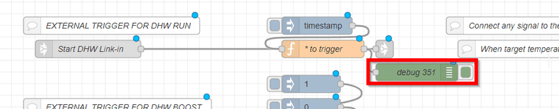

Ik heb (inmiddels) het probleem dat mijn dagelijkse DHW run (start om 13:00 uur) er mee stopt na ca. 15 min.
Ik zie wel e.e.a. terug in de logs, zoals de Force_DHW_State die na 1 min naar "0" gaat en daaropvolgend de "Scheduler: End ForceDHW cycle detected. Reverting Operating Mode in 15 minutes...", maar ik kan het niet duiden of dit de boosdoener is.
Heb de firmware van de Heishamon een tijdje terug geüpdatet naar 3.6, kan dit er iets mee te maken hebben?
Afbeeldingslocatie: https://tweakers.net/i/A8lrfswl327N25pc0kD6f-akez4=/800x/filters:strip_icc():strip_exif()/f/image/wmDPtfAMkAtoVIturTL014nL.jpg?f=fotoalbum_large
WH-MDC09J3E5

Guy-Manuel schreef op zaterdag 7 september 2024 @ 13:26:
Hoi, Ja ik zie het. Vreemd.
Het log laat alle informatie dat verstuurd wordt (commands) naar de MQTT broker. Dus als je niks ziet in het log, dan is er ook geen command gestuurd naar de broker. Als een andere applicatie iets zou sturen, een zelfde commando, dan zie je dit ook in het log. (voor de uitleg)
Je ziet dat de node red flow het scheduled commando verzorgd voor Force DHW.
Je ziet daarna ook terug komen in het logboek, ter bevestiging, dat TOP2_Force_DHW_State = 1.
Vervolgens komt spontaan nog een update dat TOP2_Force_DHW_State weer 0 is.
In de tussentijd is er geen commando verstuurd om het te veranderen. Dus waarom de pomp besluit om TOP2_Force_DHW_State weer uit te zetten, dat weet ik niet. Dat kan je dus helaas niet zien.
Is het een idee dat je kijkt naar de huidige watertemperatuur wanneer dat gebeurt? Misschien dat er een interne logica is dat als water >50C is, dat force er weer af gaat (ik gok maar wat)
Je kunt je ook afvragen waarom je in de scheduler Force DHW aan wil zetten. Het betekent niet het afdwingen van een DHW run. Het betekent het 'krachtig' (forcefull) uitvoerven van een DHW run. Dus zuinigheid overboord.
Ik zelf schakel alleen (DHW+HEAT) modus op een vaste tijd in de scheduler. Als het nodig is, gaat dat ding verwarmen op een zuinigere manier.

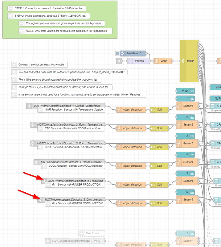

Nadat ze een heel stookeizoen goed gewerkt hadden met Heishamon, besloot ik mijn 2 warmtepompen (ook 2 Homeassistant/NR implementaties) te voorzien van een uitdate.
Heishamon naar versie 3.8 en de NR-flows naar 24.09.
Ik gebruik een eigen buiten- en binnentemperatuur sensor. Die worden netjes aan de NR-flow gekoppeld en de waardes worden iedere minuut opnieuw opgehaald. Zie hier:
Afbeeldingslocatie: https://tweakers.net/i/Xh7SH48mmU_5VoRLuOGVNR0tCqk=/800x/filters:strip_exif()/f/image/c3fAIOS6Kf8LbZI9pqvCkYbu.png?f=fotoalbum_large
Toch krijg ik een foutmelding: custom room temperature lost - Last value older than 5 hours. Using internal sensor (TOP33). Zie log:
Afbeeldingslocatie: https://tweakers.net/i/i8dhUFtHaJ_2gtN6r9JiEWRlZaE=/x800/filters:strip_exif()/f/image/73kdp7XSkqiHkZPMoGbd3Lb2.png?f=fotoalbum_large
Weet iemand wat het probleem kan zijn.

@Noorman Heb je je sensors ook ingesteld in het dashboard: sytem -> sensors?
  • Noorman
  • Registratie: Augustus 2023
  • Laatst online: 18-03 09:28
Nee, maar wel de links gekoppeld.
Het zijn geen 1-wire sensors én geen MQTT sensors.
Kan je me helpen hoe ik dat moet doen?

Je bedoelt in Node-Red je eigen sensor gekoppeld aan de link-out node?
Je moet iets specifieker zijn.
  • Noorman
Ja, idd ik heb een buiten- en binnentemperatuursensor gekoppeld aan de link-in nodes.
Iets van MQTT/Domoticz/Homeassistant outside temperatuur en inside temperatuur.
  • t21
  • Registratie: December 2015
  • Laatst online: 27-07 11:35
t21
@Noorman En heb je vervolgens ook in het dashboard onder system --> sensors je sensors gekoppeld aan een functie?
Wanneer het antwoord daarop ja is en je krijgt niet de juiste of geen waardes door. Dan moet je wellicht je sensoroutput eerst formateren. Ik heb daar ooit problemen mee gehad. Zie hiervoor de hier gevoerde discussie. t21 in "Heishamon <> Node Red voor Panasonic warmtepompen"
  • Noorman
@t21 Dank je wel voor de link, ik ga even lezen.
De twee sensors zijn gewoon HA generieke sensors (van een weerstation en b.b.h. binnenthermometer). Dus geen MQTT. Misschien begrijp ik het niet goed, maar bij system/sensors kan je m.i. alleen 1-wire sensors en MQTT sensors invoegen.
De dropdown list is in ieder geval leeg. Misschien heeft dat idd iets met formatteren te maken.

@Noorman Dit was toentertijd uiteindelijk mijn conclusie:
Kun je bewerkstelligen door een change-node tussen je sensor en de link-out node te plaatsen en deze zoals hieronder te configureren.

@t21 Dank je wel. Dat was het probleem.
Ik had niet begrepen dat je een sensor naam mee moest geven.
Nu kwamen de namen netjes in de drop down lijst.

Voor de volledigheid, het is niet 'een naam meegeven' maar de sensordata op de juiste manier formateren. D.m.v. de change-node wordt alle eventuele niet relevante data gestript en naar een topic/payload paar geconverteerd dat de dashboard logica kan begrijpen.

Heeft iemand al iets gemaakt om de SWW runs / verwarming te blokkeren / triggeren / boosten dmv energieprijzen (tibber etc?)?
  • edterbak
  • Laatst online: 29-08 13:17
djoenez schreef op vrijdag 20 september 2024 @ 09:54:
Krisp in "Heishamon <> Node Red voor Panasonic warmtepompen"
Dit is wat @Krisp gemaakt heeft _/-\o_
Het zou moeten werken. Ik heb het geimporteerd heb er naar gekeken maar raakte toen afgeleid. (sorry!!)
Dit is een goed startpunt wellicht :)
Reminder to self... get a move on.. vergeet dit niet. :)

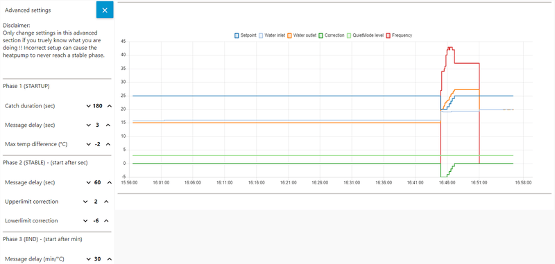

Heeft iemand in de SoftStart module de upperlimit correction (extended runtime) werkend? Bij mij lijkt hij niks te doen en slaat de WP af vanwege te hoge outlet temperatuur. Vooral bij het opstarten slaat hij regelmatig af.
Ook verder op in de run stopt de compressor wel eens omdat de temperatuur correcte te laat wordt opgeregelt.
Afbeeldingslocatie: https://tweakers.net/i/GWycv74EGLdOFlmt3MsuHsGkgnk=/800x/filters:strip_exif()/f/image/Wja8meBRdqfSunpJo8JV5nTQ.png?f=fotoalbum_large
  • edterbak
Brokencore schreef op woensdag 25 september 2024 @ 20:52:
Kun je kijken of 'Phase 2 .... ' > 'Message delay (sec)' effect heeft.
Er zijn 2 mogelijkheden welke kunnen werken voor de karakteristiek van je WP. Verschillende type WP reageren hier ook anders op, dus het is even zoeken.
1- Door deze tijd te verlengen zorg je er voor dat de pomp niet zo snel de frequentie omhoog gooit. Dit doet hij aan het begin zie ik best behoorlijk. (de rode lijn)
2 - Door deze tijd te verkorten kan hij evt sneller reageren om het gat tussen Setpoint en Water outlet te verkleinen.
Je kunt ook kijken of het verkleinen van [DHW delta] je wat brengt. Een kleinere DHW delta, zorgt er voor dat de pomp minder temperatuur verschil mag aanbrengen tussen water inlet vs water outlet... Dit is zoeken. Bij mij staat het op -5.
Het is gewoon een lastige situatie hoor.
Een warmtepomp werkt het beste als hij zijn warmte goed kwijt kan. Met dit weer is het buiten ~15C. Dan is de hoeveelheid warmte dat hij kwijt kan in huis niet zo groot als bij 5C buiten. Er moet een minimale hoeveelheid warmte afgegeven worden aan het huis, en dat stabiel.
Dit is één van de redenen dat je beter een te lage capaciteit kunt kiezen van je WP dan te hoog. Bij te laag blijft hij tenminste langer stabiel draaien.
Ieder warmtepomp heeft hier overigens last van hoor. Niet alleen Panasonic. Het is een warmtebalans verhaal. Meer niet.
Probeer in je achterhoofd te houden dat Node Red niet honderden (200+) correcties per dag aan de pomp moet gaan uitsturen. Dit is niet wenselijk. En de winst is waarschijnlijk minimaal.
En als je denkt dat je vandaag een goede instelling hebt gevonden, kan het morgen bij 3 graden kouder maar met meer zon volledig anders gaan. :)
Good luck.

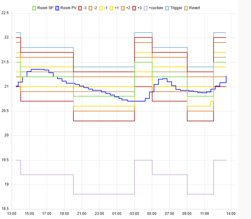

Afbeeldingslocatie: https://tweakers.net/i/Zes2CXdl_OPPTX75V3uix2PleFs=/800x/filters:strip_exif()/f/image/vTYmYnsFsMRtatD2ageXs25U.png?f=fotoalbum_large

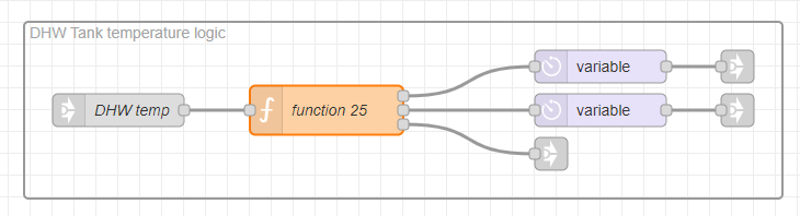

Afbeeldingslocatie: https://tweakers.net/i/oT6pkqei4or71DpBwp5qUSyQc24=/800x/filters:strip_exif()/f/image/ZlDz1Vg8znK6apXN7RJNeiyA.png?f=fotoalbum_large

Ik wil deze flow gaan gebruiken maar heb geen enkele node red ervaring.
Ik loop al vast bij het koppelen van de temperatuursensor voor de kamertemperatuur. Ik heb wel gevonden waar dit moet maar ik snap niet hoe dit moet?
  • blb4
  • Laatst online: 23:08
Beekforel schreef op zondag 13 oktober 2024 @ 12:05:
Gefeliciteerd met je nieuwe hobby 😀! Het heeft mij ook heel wat uurtjes gekost om een beetje door te krijgen hoe e.e.a. werkt in Node Red. Google en ChatGPT zijn je vrienden in de zoektocht. En heel specifiek dit forum natuurlijk ook.

  • Beekforel
  • Laatst online: 08:22
Beekforel
Is eigenlijk geen vis
blb4 schreef op zondag 13 oktober 2024 @ 12:11:
Ik denk dat het gelukt is, hij geeft nu in elk geval de verwachte waarde in het dashboard. Ik heb de "grijze" link-in node verwijderd en een nieuwe MQTT node toegevoegd met mijn OpenTherm roomTemp erin.

Ik heb dit topic doorgespit op de P1 configuratie, maar ik snap het niet helemaal.
Wanneer ik mijn Youless P1 meter koppel aan de export node ziet hij mijn verbruik als teruglevering. Wanneer ik mijn Youless P1 meter koppel aan de import mode ziet hij mijn verbruik als consumptie. Hij maakt geen verschil tussen teruglevering of consumptie.
Hoe kan ik dan gebruik maken van de Solar2DHW functie :s

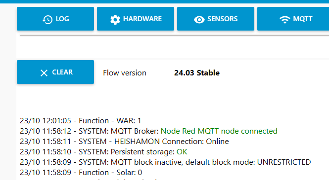

Ik heb succesvol mijn zigbee aqara temperatuursensoren met een middeling en een correctie gekoppeld aan de interne temperatuur.
Dus ik dacht. Ik snap NR en de control flow. Dus ik maak een knop voor DWH, voor het gezin.
Ik heb op dezelfde manier de flow gekoppeld op een persoonlijke tab. De WP staat wel uit. Wat doe ik fout?
24
25
26
27
28
29
30
Flow version
24.03 Stable
21/10 16:45:14 - MQTT Command: SetHeatpump: 0 (rtc automation: on/off)
21/10 16:45:14 - Function RTC: Automation 'Turn off/on power' triggered - power OFF (Room temp: 19.73°C)
21/10 16:45:14 - TOP4_Operating_Mode_State: 0
21/10 16:45:10 - MQTT Command: SetOperationMode: 0 (scheduler)
21/10 16:45:09 - Scheduler: Stored next operating mode is removed
21/10 15:37:32 - TOP4_Operating_Mode_State: 3
21/10 15:37:28 - MQTT Command: SetOperationMode: 3 (rtc automation: on/off)
21/10 15:37:27 - Function RTC: Automation 'Change operating mode' triggered - Operating mode from Heat+DHW to DHW only
21/10 15:37:27 - Function RTC: Stored next operating mode is set to 4
21/10 15:37:27 - TOP20_ThreeWay_Valve_State: 0
21/10 15:31:32 - MQTT Command: SetMaxPumpDuty: 134 (pump speed)
21/10 15:31:32 - Compressor: stopped
21/10 15:31:32 - Function Pump speed: Max pumpspeed set to 134 (37%) (Low)
21/10 14:48:21 - MQTT Command: SetMaxPumpDuty: 159 (pump speed)
21/10 14:48:21 - Compressor: running
21/10 14:48:21 - Function Pump speed: Max pumpspeed set to 159 (50%) (DHW)
21/10 14:45:11 - TOP20_ThreeWay_Valve_State: 1
21/10 14:45:11 - TOP4_Operating_Mode_State: 4
21/10 14:45:10 - MQTT Command: SetOperationMode: 4
21/10 14:45:09 - MQTT Command: SetHeatpump: 1 (GUI)
21/10 14:45:09 - Scheduler - Power: 1
21/10 12:11:05 - Function RTC: Correction change: From 0 to -1 °C (Room actual: 19.7 °C)
21/10 10:51:05 - Function RTC: Correction change: From -1 to 0 °C (Room actual: 19.69 °C)
21/10 10:36:05 - Function RTC: Correction change: From 0 to -1 °C (Room actual: 19.7 °C)
21/10 09:46:05 - Function RTC: Correction change: From -1 to 0 °C (Room actual: 19.69 °C)
Afbeeldingslocatie: https://tweakers.net/i/OeisdxsJ8VkYs7c1_Q0Vmgr2hTA=/fit-in/4000x4000/filters:no_upscale():strip_exif()/f/image/c423wnExEeHxZbUFLV7Jjscv.png?f=user_large
Afbeeldingslocatie: https://tweakers.net/i/ONHgK2bnmTL3QpdhMDTlJUDcrCM=/800x/filters:strip_exif()/f/image/ULyWHbxow9qWdQkjDwaeBf93.png?f=fotoalbum_large

wervisser schreef op zondag 20 oktober 2024 @ 16:13:
Hoi,
Waar heb je de koppeling gemaakt?
Het zou moeten zijn gebeurd in tab "WP Input". Daar iets naar beneden scrollen, en daar zie je dit.
De twee grijze "Link - in" nodes, daar moet het signaal binnen komen.
Afbeeldingslocatie: https://tweakers.net/i/czXk57oMXhjDXhMZurYZDf9heF8=/x800/filters:strip_exif()/f/image/biRe2xeviyRdBFJpPLLeKnsO.png?f=fotoalbum_large
Als je dat gewoon correct gedaan hebt, dan wil ik graag de output zien van het signaal dat je hier heen stuurt.
Dus dan graag even een debug node plaatsen, en kijken in het gedeelte voor debugging . Daar kun je het resultaat kopieren en hier plakken. Zie onderstaande afbeelding waar je de debug functie kunt vinden.
Afbeeldingslocatie: https://tweakers.net/i/cj5Uru2VPRR5EUl7b2w1whYxayA=/fit-in/4000x4000/filters:no_upscale():strip_exif()/f/image/p103kRcCzPjrAQURq7Vf0egZ.png?f=user_large

  • edterbak
imdos schreef op maandag 21 oktober 2024 @ 18:38:
24
25
26
27
28
29
30
Flow version
24.03 Stable
Ik zie op zich niks raars wat je doet. Het zou moeten werken. 8)
Kun je een debug node na de "to trigger" node plaatsen om te kijken of daar iets doorheen komt?
Afbeeldingslocatie: https://tweakers.net/i/D-S5WJvQe1NkxrU46e2qWhpVOc0=/800x/filters:strip_exif()/f/image/0qSc7gZmxoFVrYlij3jTz39z.png?f=fotoalbum_large
[ Voor 9% gewijzigd door edterbak op 23-10-2024 09:47 ]

Hij springt bij mij steeds op Block MQTT? Komt dit omdat ik de WP extern (via Home assistant) aan en uit zet?
Kan ik dat voorkomen?
  • edterbak
Oh, ja. Dat komt omdat je 2 actieve kapiteins op 1 schip hebt nu.
HomeAssistent zegt verander SP naar X
NodeRed denkt... verrek... het klopt niet meer >> verander SP terug naar Y.
Ik weet niet hoe je er voor kunt zorgen dat home assistant als read only kaptein gaat werken. Misschien weet iemand anders dat hier wel. Het was wel mogelijk hoorde ik.
Maar Node Red is dus in 'read only' mode als je Block MQTT aan hebt staan. Dan komt er niks meer uit naar de panasonic to en blijft Home Assistant in de lead.
Keuzes :)

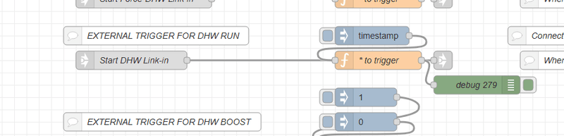

edterbak schreef op woensdag 23 oktober 2024 @ 09:41:
Jazeker; een foutmelding dus, lijkt het. Moet ik toch een bepaald type data er heen sturen?
Afbeeldingslocatie: https://tweakers.net/i/QGSfW8pODaZtjExfgPsCtBykbcQ=/fit-in/4000x4000/filters:no_upscale():strip_exif()/f/image/jayMMF9D7Zocg5RTGidZYIKU.png?f=user_large
Afbeeldingslocatie: https://tweakers.net/i/knTq3xmtr2gYRXsw0MU3swUKVq4=/800x/filters:strip_exif()/f/image/jwI7sf3B7xML9pelLoFKHUMa.png?f=fotoalbum_large
Afbeeldingslocatie: https://tweakers.net/i/uTDwenY4-6kuHhKZVLER_nZMEmk=/fit-in/4000x4000/filters:no_upscale():strip_exif()/f/image/9XCoYjHT8VCD2D1HwlP3eR7U.png?f=user_large
[ Voor 9% gewijzigd door imdos op 23-10-2024 15:03 . Reden: verkeerd gequote ]

imdos schreef op woensdag 23 oktober 2024 @ 15:01:
Nee, dat is geen foutmelding.
Ik stuur eigenlijk een leeg topic uit. er hoeft niet een waarde in de payload te zitten.
De "External" topic wordt doorgestuurd naar node "Function 25" op het tabje [WP Control].
Daar moet er wat mee gebeuren. Er gaat daar dus iets mis.
Ik zal de functie bij mijzelf vandaag of morgen ook even handmatig testen, als het water wat afgekoeld is weer :)
Ik kom hier op terug.
  • edterbak
@imdos
Ik heb zojuist de functie even getest.
Het werkt hier.
Ik snap even niet wat er mis gaat.
De [to trigger] node stuurt gewoon een bericht uit, wat ik ook verwacht en wil.
Vervolgens gebeurt er niks haal ik uit je logboek.
Kun je na de to trigger node, volgen waar de draadjes naartoe gaan? zijn die wel verbonden?

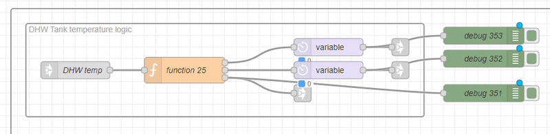

Kun je achter iedere output pin een debug node zetten?
A la hieronder
Afbeeldingslocatie: https://tweakers.net/i/ZXzcC-OCSQ1d9Ed71NOKzisosfM=/800x/filters:strip_exif()/f/image/40SG0X4GsSy28GlmDXArX70K.png?f=fotoalbum_large
Ik ben benieuwd of daar wat uit komt.
Tweede idee/vraagje.
Kun je zien waar die link-out nodes heen gaan? Die grijze pijltjes er acher. Zijn die allemaal verbonden van [functie 25]?
In de node [Functie 25] zit een stukje logica die kijkt of de pomp aan / uit staat.
als de pomp uit is, zet hij hem eerst aan.
  • imdos

edterbak schreef op woensdag 30 oktober 2024 @ 23:38:
A la hieronder
Alle pinnen zijn verbonden. Zie hieronder de screenshots.
Dennispgp schreef op zondag 3 november 2024 @ 12:24:
Ik heb nu ook de nieuwste versie (24.04) geïnstalleerd. De update verliep soepel en ik hoefde niets opnieuw te koppelen.
Het valt mij nu op dat de toggle Forceful DHW automatisch weer inschakelt. Wanneer ik deze uitschakel met het schuifje, gaat deze na enkele seconden weer aan.
Als ik de schakelaar eerst uit en daarna weer aan zet, start de DHW-run.
Is dit eenvoudig op te lossen?
Kun je kijken in heishamon zelf of die aan staat of niet?
En graag een stukje van het logboek hier plakken. Daar staat heel veel infomatie in. Dat helpt

vraagje, misschien kan het al, maar misschien ook niet.
zou ik de s0 kwh meter kunnen gebruiken voor de input van de COP berekening ipv het opgenomen vermogen gerapporteerd door de panasonic?
ik merk dat er namelijk een best groot verschil tussen zit. d.w.z. pana rapporteert 400 watt aan opgenomen vermogen, in realiteit ligt dat dan tussen de 460 en 480 watt.
in cop is dat toch bijna 1 hele punt verschil, en daarmee is de flow dus eigenlijk structureel te optimistisch aan het rekenen.
het zou fijn zijn om de optie te hebben voor de mensen die s0 meters aan hun heishamon hebben om die te gebruiken voor de opgenomen vermogen berekening.
dan zou zijn: energy consumption = heishamon s0-1 + heishamon s0-2
misschien is het er al en heb ik het over het hoofd gezien, maar als het er niet is zou dat een nice to have zijn.
evenals de mogelijkheid tot gebruik van de dallas temperatuur sensoren voor de inlet en outlet temperatuur, gezien die makkelijker te kalibreren zijn dan die van de pana.
Als je het niet probeert, kun je het sowieso niet.

@edterbak
Er lijkt een fout te zitten in de logica rondom SoftStart QuietMode & Defrosts. Na een minuut of twee wordt er een defrost detecteerd die er helemaal niet is. Daardoor stopt de quiet-mode er vrij snel mee.
Onderstaande de logs toegevoegd.
04/11 12:19:23 - Function SoftStart Quietmode: Timer ended, quiet mode is already set to level 0
04/11 12:19:07 - MQTT Command: SetCurves: target: 23 (SP Calculation)
04/11 12:19:07 - Function - Calculate new SP: New final SP calculated: Current setpoint: 24 °C. New calculated setpoint: 23 °C
04/11 12:19:07 - Function WAR: Setpoint change: From 24.5 to 24.4 °C
04/11 12:17:59 - Function WAR: Setpoint change: From 24.6 to 24.5 °C
04/11 12:12:59 - Function WAR: Setpoint change: From 24.8 to 24.6 °C
04/11 11:57:58 - Function WAR: Setpoint change: From 24.9 to 24.8 °C
04/11 11:53:28 - MQTT Command: SetCurves: target: 24 (SP Calculation)
04/11 11:53:23 - Function - Calculate new SP: New final SP calculated: Current setpoint: 22 °C. New calculated setpoint: 24 °C
04/11 11:53:23 - Function SoftStart: Correction: -5 > -3 °C - (STABLE) Freq: 35Hz, SP_Final: 20°C
04/11 11:52:58 - MQTT Command: SetQuietMode: 0 (QuietMode Manager)
04/11 11:52:58 - Quiet mode manager: Detected defrost cycle end. (comporessor on) Restoring quietmode to level 0
04/11 11:52:23 - Function SoftStart: Start Phase 2
04/11 11:49:22 - MQTT Command: SetCurves: target: 22 (SP Calculation)
04/11 11:49:22 - Function - Calculate new SP: New final SP calculated: Current setpoint: 27 °C. New calculated setpoint: 22 °C
04/11 11:49:22 - Function SoftStart: Correction: 0 > -5 °C - (STARTUP) Freq: 19Hz, SP_Final: 18°C
04/11 11:49:22 - MQTT Command: SetMaxPumpDuty: 159 (pump speed)
04/11 11:49:22 - Compressor: running
04/11 11:49:22 - Function SoftStart Quietmode: Timer started (30 minutes)
[ Voor 70% gewijzigd door Natrixz op 04-11-2024 12:41 ]

In Heishamon staat TOP2, Force_DHW_State op "Disabled". Er worden geen logregels gegenereerd wanneer ik de toggle van aan naar uit verander, waarna deze automatisch weer naar aan springt.
Vandaag heb ik met succes een DHW-run en een HEAT-run voltooid op de nieuwe versie (24.04 Stable). Ik heb nog wel een vraag over de nieuwe druksensor. Bij mij geeft de Water pressure (bar) -0,02 aan, terwijl de fysieke drukmeter 2 bar toont. Wellicht gaat er iets mis met de decimalen of met de druksensor in de WP.
