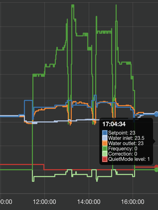

Kun je een plaatje sturen van je softstarg grafiek hiermee?
Even voor mijn vergelijk en het resultaat :)

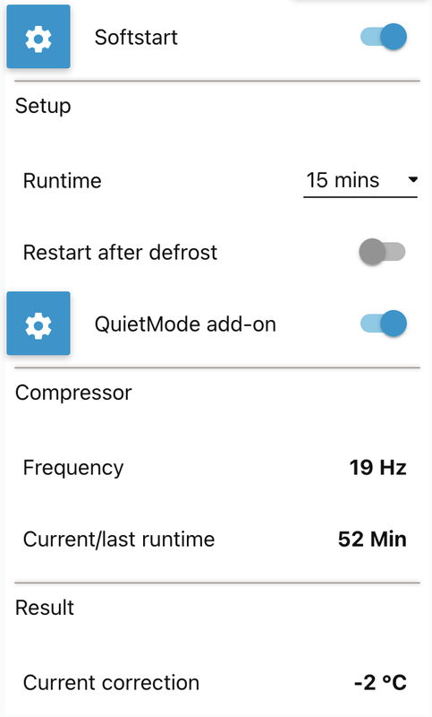

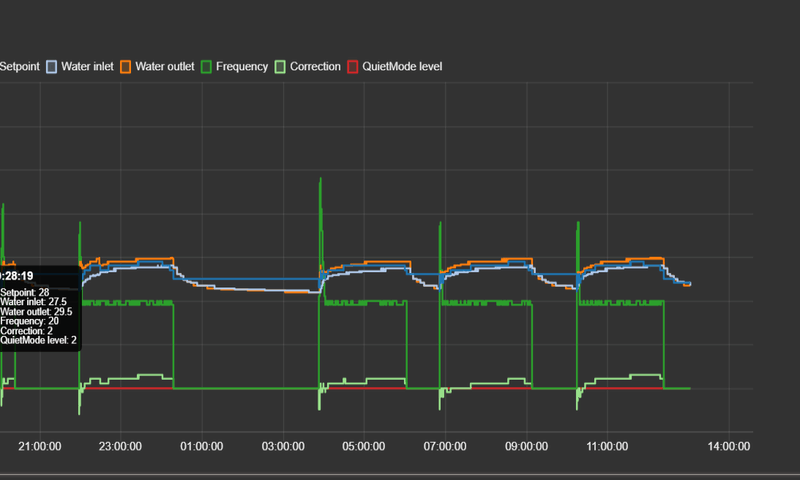

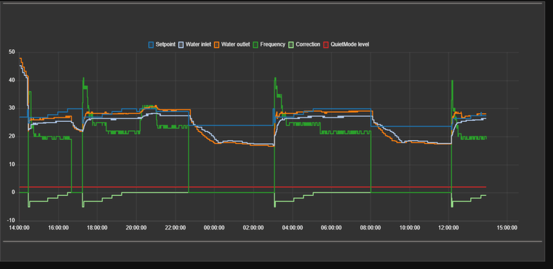

  • Natrixz
  • Laatst online: 22:40

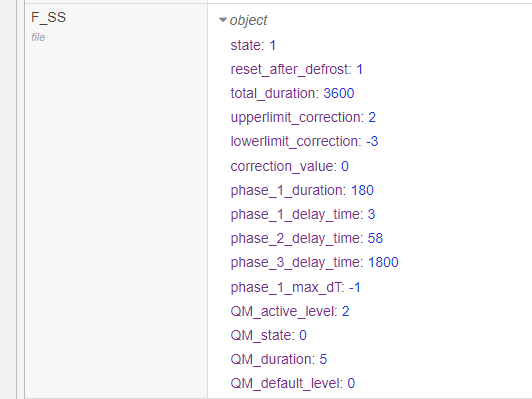

Heb nog wel een volgende bug gevonden, na een Defrost werkt Soft-Start niet meer, oftewel ondanks dat "Restart after Defrost" aan staat, doet die niets en gaat hij na een defrost gewoon volle bak aan
  • edterbak
  • Laatst online: 29-08 13:17
Natrixz schreef op donderdag 7 november 2024 @ 15:04:
Ik zit al 1 uur te staren naar de functie.
maar ik zie hem niet.
Kun je een screenshot sturen van je context store van F_SS variabele
Afbeeldingslocatie: https://tweakers.net/i/n6gA7EfJuvsEo8Fry7N9824k5Z0=/fit-in/4000x4000/filters:no_upscale():strip_exif()/f/image/sbwKIyiU9lMQ1gS6yBiiiVh7.png?f=user_large
  • edterbak
Jeroen-h schreef op dinsdag 5 november 2024 @ 10:39:
Na het schakelen naar water heb ik geen problemen meet gehad. Heb nu de eerste functie aangezet (WAR). Kijken hoe dat gaat.
Und? Probleem is weg gebleven?
  • Natrixz
edterbak schreef op donderdag 7 november 2024 @ 22:25:
Uiteraard!
(Staat momenteel op QM-1, al is dat vooral vanwege test-doeleinden)
Afbeeldingslocatie: https://tweakers.net/i/q0KhfKfCzsp5_xmlV9m-pLb41hY=/fit-in/4000x4000/filters:no_upscale():strip_exif()/f/image/LmmBtx9NzFBeU7f3Jb76KAxh.png?f=user_large
Afbeeldingslocatie: https://tweakers.net/i/SdBBoqVHldbAcDcP9lr4j5l3mWg=/x800/filters:strip_exif()/f/image/isfLYUVCWSRCyIweoeWh7cya.png?f=fotoalbum_large
Ik heb ook gelijk een screenshot van de softstart toegevoegd, alsmede de logs. Bij de eerste kan je zien dan het wel goed gaat, daarna gaat het "mis".

  • edterbak
Ah wacht. ...
De sofstart functie doet het wel. in de grafiek zie je overal een correctie, de licht groene lijn.
Het heeft alleen onvoldoende effect.
Dit komt waarschijnlijk omdat de softstart er voor zorgt dat water temperatuur hoger is dan tijdens een normale run.
de functie heeft moeite met de verhoogde Ta. Dynamische situatie.
Ik denk dat als ik de functie aanpas zoals aangegeven door JanAllEllectric, dat het dan beter moet gaan ook in deze situaties
[ Voor 15% gewijzigd door edterbak op 07-11-2024 22:38 ]
  • Natrixz
Ah shit....je hebt gelijk.....
Dat vind ik stiekem wel raar, want zoveel anders is de Ta niet na de defrost.
Voor de zekerheid nog even een screenshot van de logs vanuit Grafana
Afbeeldingslocatie: https://tweakers.net/i/wYQiU1kAbex8YqlImfKunnj6RMk=/800x/filters:strip_exif()/f/image/7nUG9KLqAaTALjuYHyajwgTz.png?f=fotoalbum_large
Edit: Ben benieuwd of die wijzigingen inderdaad helpen :+
[ Voor 5% gewijzigd door Natrixz op 07-11-2024 22:47 ]

  • edterbak
Voor referentie.
Dit zijn de grafieken van mijn pomp nu. Je ziet inderdaad dat de softstart iets te weinig doet. Maar ik ben wel blij met de lange runs :)
Afbeeldingslocatie: https://tweakers.net/i/6G_qB6c1w4YMzWL2gsegg-FvD6s=/800x/filters:strip_exif()/f/image/yB4H63ji0JiQx6BMufURvQr2.png?f=fotoalbum_large
MQTT count today: 12 (14:00)
MQTT count yesterday: 26
[ Voor 5% gewijzigd door edterbak op 09-11-2024 14:12 ]

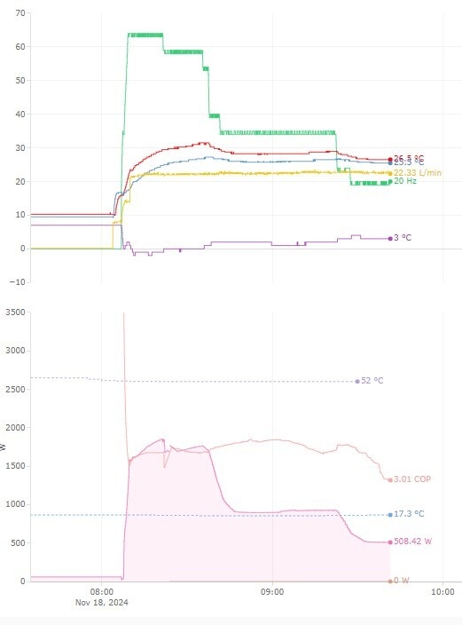

Wie heeft er tips/goede instellingen voor RTC(of wat er nodig is) om mooi op 19/20 of slechts 30 hz te draaien. Mijn J-serie 9kw zit als die aanslaat niet onder de 35 Hz.
Het is gelukkig niet zo dat ik hem hoor of de buurman er last van heeft; maar voor het energieverbruik zou het wel schelen.
Ik heb geen erg precies apparaat voor het meten van de temperaturen. Heb wel een poging gedaan met een goedkope IR meter via ome Ali; maar geen idee hoe goed het systeem nu waterzijdig is ingeregeld.
Ik haal nu runs van circa 2 uur. Afbeeldingslocatie: https://tweakers.net/i/Uddq3n-fw-nGlZAVqyUbR75nbzM=/800x/filters:strip_exif()/f/image/itxaquEaOMc9cvONlEb4rv9H.png?f=fotoalbum_large
pvoutput. Waarom makkelijk doen, als het ook moeilijk kan! Every solution has a new problem

Om de frequentie van de pomp naar beneden te brengen, gebruik ik de SoftStart functie.
Zonder te bedoelen dat dit een bloedige moordzaak wordt... deze functie grijpt de pomp bij zijn keel zodra de compressor aan gaat. Hij gaat het setpoint gelijk naar beneden duwen om te zorgen dat de pomp gaat knijpen / terug regelen.
De RTC functie is hoofdzakelijk bedoeld om je kamertemperatuur te gebruiken om je setpoint van je water naar boven of beneden bij te stellen. Zo het comfort te vergroten.
Maar, wat je zoekt is dus de softstart functie, niet de rtc functie.
De laatste versie is nog niet 100% perfect.
Ik ben er op dit moment mee bezig om hem nog efficienter te laten terug regelen naar het idee van JanAllElectric
De aanpassing lijkt nu te werken bij mij. Dus als het nu 2 dagen stabiel draait, deel ik hem hier.

Hoi Jan,
Ik heb het idee van hier boven ingebouwd in mijn flow.
De flow evalueert nu na 175s of de frequentie onder 23Hz is. Zo ja, dan gaat de logica verder met fase 2.
Zo niet, herstart hij fase 1 opnieuw.
De evaluatie periode is 10 seconden, met setpoint Ta -1 om de pomp niet te laten uitvallen.
Zijn er mensen welke de aangepaste functie willen proberen?
  • edterbak
Afbeeldingslocatie: https://tweakers.net/i/3wXUWBxQZ-3fAid2rfLH_9RW8t4=/800x/filters:strip_exif()/f/image/5GEs7UYOiAPAMdqCX5g7oiHx.png?f=fotoalbum_large
Dit is het laatste resultaat bij mij met de softstart functie.
Hier de code om hem te proberen.
Eerst een kopie maken van de ene genoemde node voor dat je verder gaat.
In tab [WP Control] node [Function SoftStart] de inhoud vervangen voor de onderstaande code.
Daarna in de GUI de phase 1 catch duration zetten op 170seconden.

  • edterbak
@JanAllElectric
Dit is mijn SoftStart resultaat met de aanpassing.
Zijn er meer mensen met de laatste beta versie (link in een paar posts terug) waarbij het resultaat zo mooi is?
Afbeeldingslocatie: https://tweakers.net/i/hVy_ipSh5QuFx1kig0bOtWyvfVU=/800x/filters:strip_exif()/f/image/DoOON9XJ9o3YibNqXsUS1a9p.png?f=fotoalbum_large
Dit is het resultaat met 82 MQTT opdrachten van vandaag, inclusief een scheduled action en weer terug, om DHW te maken.

Hi Ed.
Snel gedaan. Ziet er inderdaad strak uit de nieuwe softstart _/-\o_
NB: ik probeer zelf ook het aantal MQTT's te verminderen, maar ik weet eigenlijk nog steeds niet welk aantal als "te veel" moet worden beschouwd.

  • nMad
  • Laatst online: 07:19
edterbak schreef op maandag 18 november 2024 @ 22:47:
SoftStart is hier inderdaad voor bedoeld om het uitvallen te voorkomen.
Ik zou beginnen met alleen de softstart, zonder quitemode nog.
De duur van de runtime kun je verlengen naar gelang je vind dat deze te kort is.
De softstart functie kan ook setpoint laten 'mee glijden' met je aanvoer temperatuur. Zodoende wordt je setpoint dus steeds hoger als je Ta ook hoger wordt. Maar, op een gegeven moment merk je dat je huis te warm wordt. Dan kun je de runtime weer een beetje verkorten zodat hij weer op tijd af slaat.
Is dit helder?
Helder, de SoftStart is niet alleen de start, maar kan veel langer blijven draaien afhankelijk van de ingestelde runtime.
Dan heb ik nog wel een vraag. De runtime staat op 15 min ingesteld, maar ik zie regelmatig dat bijvoorbeeld na en uur draaien er nog steeds een SoftStart correctie van -3 wordt toegepast. Ik had verwacht dat na het verlopen van de runtime de correctie weer naar 0 graden zou gaan. Kun je dit toelichten?

  • Guy-Manuel
  • Laatst online: 24-08 05:46
Ed,
Zojuist opgestart met de 24.05 bèta. Het effect is aanzienlijk, door de lowerlimit correction van -5 werd de totale correctie in de opstartfase even -10 en na een kwartier kroop de freq. weer op naar 27 Hz.
Zie onderstaand het verschil tussen de opstart van vandaag en gisteren.
Afbeeldingslocatie: https://tweakers.net/i/PiqdZ0QMitgSbpaT6UbEbJ9QcjY=/fit-in/4920x3264/filters:max_bytes(3145728):no_upscale():strip_icc():strip_exif()/f/image/UQ9RcZRmxkuWKIWxkDyj8iS7.jpg?f=user_large
Afbeeldingslocatie: https://tweakers.net/i/7VnW2ERhmXmLYbTb8qJ2PcAVlPk=/fit-in/4920x3264/filters:max_bytes(3145728):no_upscale():strip_icc():strip_exif()/f/image/XZWVb4ZJCjJlZ8DyCe7j8TBl.jpg?f=user_large
Update:
Inmiddels 4 uur verder en hij zakt niet naar 20 Hz, ik ben waarschijnlijk beter af met de oude settings..
Afbeeldingslocatie: https://tweakers.net/i/rzzwlm3veugG3rJ6SmcL5ESOxcQ=/800x/filters:strip_icc():strip_exif()/f/image/uj5hP5ZjBgI4RiI2KX5Om9MS.jpg?f=fotoalbum_large
edterbak schreef op zondag 17 november 2024 @ 21:35:
Update
Voor de beta testers hier voor de verbeterde SoftStart functie.
Dit is een volledige flow.json. Versie 24.05
Link:
https://github.com/edterb...ows/flows%20(v24.05).json
Maak een backup van je huidige flow.
importeer deze nieuwe flow zoals gebruikelijk.
Let op!
Pas na installeren van de flow de volgende settings aan:
SoftStart > Advanced settings
- Catch duration (sec): 170
- Max temp difference (°C): -2
Groeten
[ Voor 20% gewijzigd door Guy-Manuel op 19-11-2024 12:02 ]

  • imdos
  • Laatst online: 23-08 14:29
imdos
I use FreeNAS and Ubuntu

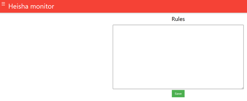

Ik zie in het logboek iedere keer dat de compressor afschakelt, en dat daarna (het zelfde moment, de flow ziet dat de compressor uit is, en dat de RTC functie afgetrapt wordt.
Het is niet andersom.
Vraag 1:
Weet je zeker dat er geen rules aanwezig zijn in de heishamon welke van alles doen?
Nee, ik draai de stock v3.8 op een small.
Afbeeldingslocatie: https://tweakers.net/i/nUYjUPCwYgJpOhgHb_aYfBZu4Cg=/800x/filters:strip_exif()/f/image/6TQDrPccIFEADmlxXFpv84Hm.png?f=fotoalbum_large
Vraag 2:
Heb je buiten de node red flow iets anders draaien dat de pomp probeert aan te sturen?
Nee; alleen domoticz is wel gekoppeld; maar geen automation die actief aan staat.
Vraag 3:
Kun je bevestigen dat je van de RTC functie de automation actions aan hebt staan?
Zo ja, kun je deze uit zetten, beide.
Ik heb alle 3 de knoppen op RTC aan staan.
Vraag 4:
OP het home screen heb ik een knopje gemaakt "Boost DHW now".
Dit is de knop welke je kunt gebruiken als je vrouw wil badderen.
Aangezien de zigbee knop ook nog niet werkt en ik niet altijd mijn GSM of iets anders wil gebruiken is dat niet echt een optie.
Vraag 5:
Had ik al gevraagd om screenshots van je instellingen in het dashboard?
Ik wil graag alle paginas zien, hoe je de functies geconfigureerd.
Afbeeldingslocatie: https://tweakers.net/i/316T60-zMXmodkncX8f8ZF9Pvxo=/232x232/filters:strip_exif()/f/image/P4AguN7MvUoYoLIaV93JH4MT.png?f=fotoalbum_tileAfbeeldingslocatie: https://tweakers.net/i/zf5e3f7-NCaDT8Xq36Q8cat66QU=/232x232/filters:strip_exif()/f/image/Qtnso8yEFkru1w6GIBxozeGz.png?f=fotoalbum_tileAfbeeldingslocatie: https://tweakers.net/i/yRZZyJy-s2CaS6sKVxc-Sqn1wLA=/232x232/filters:strip_exif()/f/image/HrlZiC1LOIjNmA86kcxd2Sd5.png?f=fotoalbum_tile
Afbeeldingslocatie: https://tweakers.net/i/JxoJ39l8UzuQH8M4-r9mQ9gicnQ=/232x232/filters:strip_exif()/f/image/EcPMc1ID96RANhIyjQo1DKUA.png?f=fotoalbum_tileAfbeeldingslocatie: https://tweakers.net/i/3rcWH3mfe3AjfvaDGbZql9FeG_E=/232x232/filters:strip_exif()/f/image/KDRY9kduLzDN8tdAdfX92TyB.png?f=fotoalbum_tileAfbeeldingslocatie: https://tweakers.net/i/bGDvifdYMRju1KSvrkxBOWT-FBk=/232x232/filters:strip_exif()/f/image/1S0LfjDeBxEYQcoaSDa7m9zl.png?f=fotoalbum_tile
Afbeeldingslocatie: https://tweakers.net/i/_zzKTIyvw5zgkt8WgOc9AyItGDE=/232x232/filters:strip_exif()/f/image/7hNyjZDx3PbG1HTvQuoXkv2V.png?f=fotoalbum_tile
Vraag 6:
Hoe heb je node red draaien?
is dit in home assistant, of kaal op een linux server, raspberry pi?
Op een QNAP NAS in docker. De mosquitto mqtt draait op een pi4 (ook in docker). Hier draait native domoticz op en Unifi controller en nog wat dingen.
Vraag7:
Weet je zeker dat de context store juist geinstalleerd is met permanent storage?
Als je je node-red flow herstart, blijven al je instellingen intact?
Als ik herstart, de NAS bijvoorbeeld, dan blijven de instellingen bewaard.
Voor de zekerheid nog even de instellingen.
15/11 16:48:54 - SYSTEM: MQTT Broker: Node Red MQTT node connected
15/11 16:48:55 - SYSTEM - HEISHAMON Connection: Online
15/11 16:48:51 - SYSTEM: Persistent storage: OK
15/11 16:48:51 - Function NightReduction: New correction: 0 °C
15/11 16:48:51 - SYSTEM: MQTT block inactive, default block mode: UNRESTRICTED
15/11 16:48:51 - Function - WAR: 1
15/11 16:48:51 - Function SoftStart: SoftStart function end
15/11 16:48:51 - Function - Solar: 0
15/11 16:48:51 - Compressor: stopped
15/11 16:48:51 - Function NightReduction: 0
15/11 16:48:50 - SYSTEM: Heatpump zone 2 is set to controle water temperature
15/11 16:48:50 - SYSTEM: Heatpump zone 1 is controlled by thermostat (internal)
15/11 16:48:50 - SYSTEM: Heatpump is in DIRECT mode
15/11 16:48:50 - SYSTEM: WAR settings OK
15/11 16:48:51 - SYSTEM - HEISHAMON Connection: Offline
15/11 16:48:50 - SYSTEM: Start
Ik hoop dat we dit snel oplossen. Snap er weinig van nog.  :'(

  • Guy-Manuel
edterbak schreef op dinsdag 19 november 2024 @ 18:49:
Kun je wat meer informatie geven over je instellingen?
Runtime, upper / lower limit correction, etc. Dat helpt.
En wat is je werkelijk gewenste setpoint vs het setpoint waar de functie oplevert.
Dit zijn de 24.03 instellingen die werkte (heb net de backup weer ingeladen):
Afbeeldingslocatie: https://tweakers.net/i/vwdd5XMvblleCRXQvCWKvuP5OLo=/fit-in/4920x3264/filters:max_bytes(3145728):no_upscale():strip_icc():strip_exif()/f/image/kWH2m7nu0TCMGbLVcMiy7k37.jpg?f=user_large
Dit was het resultaat van vandaag:
Afbeeldingslocatie: https://tweakers.net/i/gy64U-LkEgsFLainMlrhm6ss2Ow=/800x/filters:strip_icc():strip_exif()/f/image/YwUuVcIr2jjJ7MuNM7GYqWtc.jpg?f=fotoalbum_large
Dit was het resultaat van gisteren.
Afbeeldingslocatie: https://tweakers.net/i/xf8towJBk61OqACuusWcTxYkgyI=/800x/filters:strip_icc():strip_exif()/f/image/4XpNzQVIv2kQomuLqFs4j9VN.jpg?f=fotoalbum_large
Is je laatste vraag hier ook mee beantwoord?
