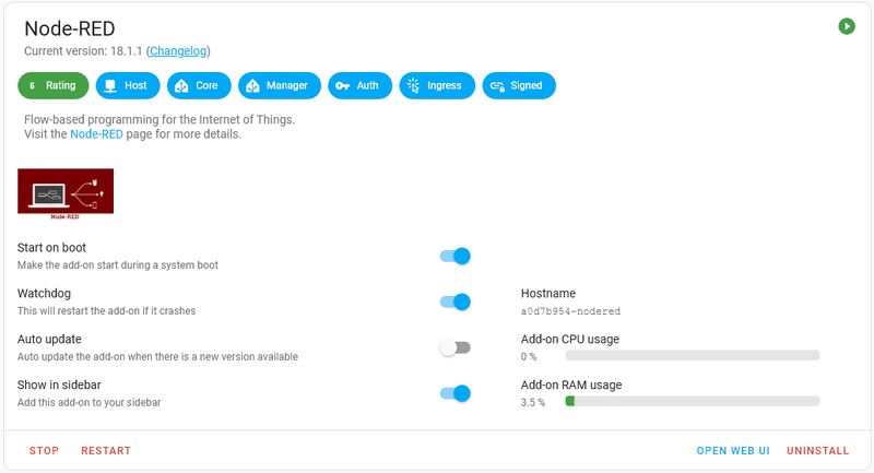

hemertje schreef op dinsdag 19 november 2024 @ 20:45:
Starten na de installatie van Node-Red via Add-ons wil hier niet lukken.
Node Red blijft op STARTEN staan!?
Normaal hoor je STOP en RESTART te zien?
Wie weet raad?
Ik denk dat je meer antwoorden krijgt in het HomeAssistant topic. Dit gaat allemaal vrij diep in op de flow in NodeRed.

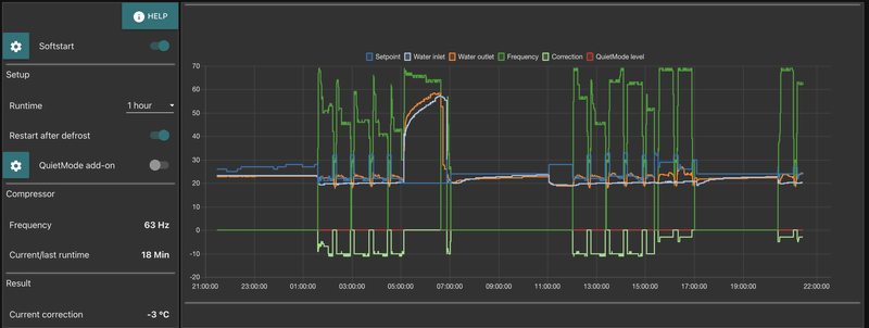

Ikzelf merk de afgelopen dagen dat in elk uur en soms wat langer een defrost heb. Nu zie ik hierboven een softstart run staan van 5 uur, is dat gewoon een optie? Ik ga het eens proberen morgen en ook even een update doen.

Krilo_89 schreef op dinsdag 19 november 2024 @ 22:42:

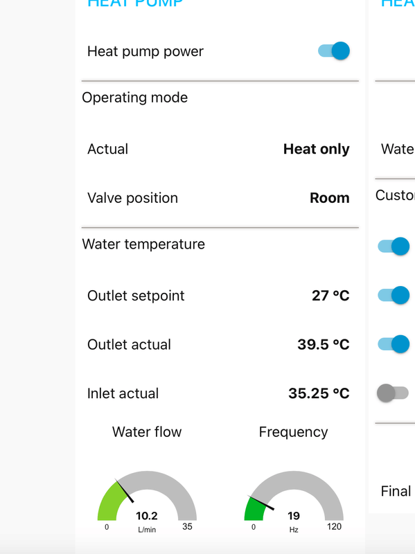

Afbeeldingslocatie: https://tweakers.net/i/cK_ejLJ-UIbo_63kGeucfWPd-BU=/fit-in/4920x3264/filters:max_bytes(3145728):no_upscale():strip_icc():strip_exif()/f/image/KOPHvPzaAuh4YIxby34vuRWB.jpg?f=user_large
zo heb ik het geïnterpreteerd altans
WH-MDC09J3E5

Guy-Manuel schreef op woensdag 20 november 2024 @ 07:54:

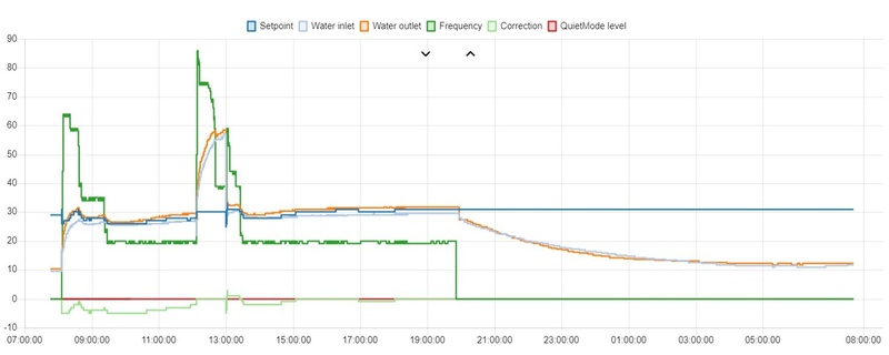

Ik zie voor nu nog geen verschil met gisteren, maar het weer zal ook niet meehelpen:
Afbeeldingslocatie: https://tweakers.net/i/NrtmL_8g7dffJHaq_a9ysm8Qom8=/800x/filters:strip_exif()/f/image/zwMa35sFWSFgS937Cr0ghZ9n.png?f=fotoalbum_large
Heb de runtime nu op 4 uur gezet (was eerst 30 minuten). De rest op:
Phase 1 (STARTUP)
Catch duration (sec): 180
Message delay (sec): 3
Max temp difference (°C): -2
Phase 2 (STABLE) - (start after sec)
Message delay (sec): 60
Upperlimit correction: 3
Lowerlimit correction: -2
Phase 3 (END) - (start after min)
Message delay (min/°C): 50 (was eerst 30)
Mijn WAR grafiek loopt wel heel flauw, dus ik werk met lage temperaturen, wat ook niet meehelpt denk ik.
Die defrosts hou je echt niet tegen. Veel vocht, <5 graden is ideaal voor ijsafzetting.
  • hemertje
  • Registratie: Juli 2015
  • Laatst online: 31-08 14:18
Denk je?
Ik zit hier toch in het Node-Red draadje waar iedereen Node Red op 1 of andere manier geinstalleerd heeft, dat is niet het geval bij Home Assistant :P
Gasloos 2019 + WP Panasonic H-serie 7kW + 300 liter boilervat + PV 12.415Wp + Home Assistant + Hyundai Ioniq 6 First Edition + Zaptec laadpaal
  • Krilo_89
  • Laatst online: 20:54
hemertje schreef op woensdag 20 november 2024 @ 09:53:
Denk je?
Daar zit wat in, alleen gaat dit topic ervan uit dat NodeRed al geinstalleerd is. Het vertrekpunt hier is de flow importeren en dan kijken naar hoe de WP draait.
Bij HomeAssitant praat je over add-ons en hoe deze geinstalleerd worden, daar valt NodeRed ook onder. We praten hier bijv. ook niet over hoe je WP geinstalleerd moet worden, we gaan er vanuit dat deze al geinstalleerd is.
Maar goed, wat vertellen je logs van NodeRed na het starten? Die zouden iets moeten aangeven waarom die niet start. Staat SSL uit? En staat Watchdog aan? En HACS heb je volgens mij niet nodig wanneer je puur alleen NodeRed gaat gebruiken.
ps. Ikzelf draai HomeAssistant en NodeRed los in een Proxmox omgeving, dus mijn setup is behoorlijk anders.
@hemertje , gezien je reactie hieronder, probeer het ook even met SSL uit en dan te herstarten. Zie bijv. ook dit issue op github: https://github.com/hassio-addons/addon-node-red/issues/1990
[ Voor 20% gewijzigd door Krilo_89 op 20-11-2024 11:03 ]
  • hemertje
dank voor je reactie.
zal vanavond eens in de logs kijken, even opzoeken waar ik die kan vinden ;)
ter info...
SSL staat standaard aan volgens mij, daar heb ik niet aangezeten
Watchdog wel aangezet

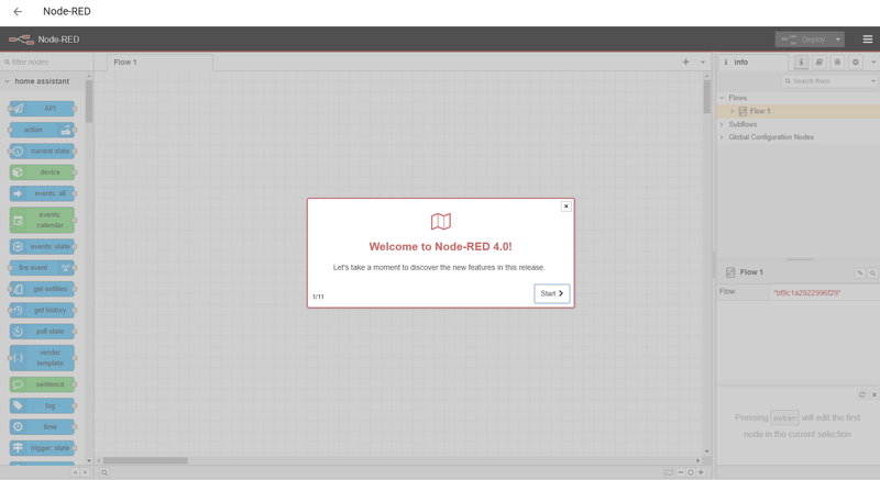

Krilo_89 schreef op woensdag 20 november 2024 @ 10:04:
_/-\o_ Dat was hem @Krilo_89 , SSL uitzetten en Node Red start! _/-\o_
Afbeeldingslocatie: https://tweakers.net/i/behXeXzHxwviOMoxiWDhwdSZMUY=/800x/filters:strip_exif()/f/image/0eqo4Ib0d1NVBAfEsvHIgAtO.png?f=fotoalbum_large
Afbeeldingslocatie: https://tweakers.net/i/OcVDD3M05agBqm4MnFEIxG9kdUg=/800x/filters:strip_exif()/f/image/blCBy1faNRtHCeYNNKGnpKxj.png?f=fotoalbum_large
Afbeeldingslocatie: https://tweakers.net/i/hZDfbpqbEL-o11DJOuVH0-319eg=/800x/filters:strip_exif()/f/image/C5DBmD4YVNUjt6nwzTUaigjz.png?f=fotoalbum_large

  • Natrixz
  • Laatst online: 22:40
edterbak schreef op woensdag 20 november 2024 @ 19:59:
Hoe kan dat dan...
De pomp is bezig met draaien op 68Hz staat in het log-regeltje.
Dat betekent dat hij aardig aan het stampen is volgens mijn boekje... Maar hoe komt het dan dat er te weinig warmte in de woning komt?
Kun je letten op je Setpoint vs Aanvoer vs Retour.
Wat is je totale duration op de softstart hoofdpagina?
Goede vraag.....dat weet ik ook niet zo goed, maar ik vind het vrij hoog.
Heb even twee screenshots toegevoegd, let op vanaf 15:30 is versie 24.04 weer actief, maar heb niet direct het idee dat het uit maakt....
Kan me eigenlijk niet herinneren dat dit vorig jaar ook zo was

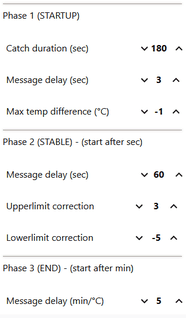

Guy-Manuel schreef op donderdag 21 november 2024 @ 08:57:
Hoi Ed,
Even voor de zekerheid, met de aangepaste softstart functie in 24.05, werkt dan nu in fase 1 de logica (van JanAllElectric) dubbelop met de lowlimitcorrection van -5 die ik ingesteld heb? En gaat het miss daar fout?
En is deze functie van Jan te combineren met het softstart doel om lange runs te maken?
Excuses als deze vragen wat dubbelop zijn..
Hoe de fase 1 berekent wordt.
Stel: dTmax (Max temp difference) = -2
Compressor staat uit.
Compressor start.
Dan wordt de correctie op het setpoint in code:
set correctie = -10
Maar... zorg dat Ta nooit dTmax hoger is dan Setpoint.
Als dit wel zo is, dan: Setpoint = Ta + dTmax
Ik zou dTmax hooguit -3 kiezen. -2 heb ik en dat werkt prima. Als je de dTmax -5 maakt, kan hij daar door vervroegd afslaan.
De logica van JanAllElectric is in mijn node red update niets meer dan de logica:
ALS Hz aan het einde van fase 1 nog steeds te hoog is, dan even dTmax op 1C, en daarna fase 1 opnieuw starten.
Het is niet zo dat er variableen of dTmax waarden bij elkaar opgeteld kunnen wordne.

  • Guy-Manuel
  • Laatst online: 24-08 05:46
edterbak schreef op donderdag 21 november 2024 @ 22:59:
Compressor start.
set correctie = -10
Ah ja, ik zie het staan nu in de flow. Kun je me zeggen waar de F_SS_correction = -10; op gebaseerd is, waarom b.v. niet F_SS_correction = -5? Bij de softstart 24.3 gaat de compressor harder aan de gang en is deze uiteindelijk sneller naar 20 Hz (en heb ik eerder meer warmte in m'n huis).
De lowerlimit correction -5 werkt (toevallig) goed hier om 1 run per dag te halen met een koude start. Het boilervat zit er hier pas sinds juli in, dus gezien het opwarmmoment kan ik misschien nog wat spelen hiermee (lees lager instellen).
Resultaat 24.03:
Afbeeldingslocatie: https://tweakers.net/i/Neqich_C5Gtcwi5Q9RktuMPWcTE=/800x/filters:strip_icc():strip_exif()/f/image/W4vkM7ZauUAfFF7NiazQEN8L.jpg?f=fotoalbum_large
Resultaat 24.05:
Afbeeldingslocatie: https://tweakers.net/i/zTfZSYqiajMK8SL7Te-gnNUWHdE=/800x/filters:strip_icc():strip_exif()/f/image/1OR5ZALAd7gNqaN1IXbXLmy3.jpg?f=fotoalbum_large
WH-MDC09J3E5

  • edterbak
  • Laatst online: 29-08 13:17
Guy-Manuel schreef op vrijdag 22 november 2024 @ 09:46:
Resultaat 24.03:
Resultaat 24.05:
Is het een idee dat ik deze variabele (start correction -10 ) bij fase 1 naar de GUI breng?
Of is dat nuttig voor slechts een handje vol mensen en voegt ingewikkeldheid toe.?
[update]
Laten we eerst kijken of handmatig dit getal aanpassen iets oplevert voor je :) Bedenk me net dat dat een betere aanvliegroute is.
Daarna kunnen we beslissen of het de GUI in moet of niet.
[ Voor 10% gewijzigd door edterbak op 22-11-2024 10:31 ]
  • edterbak
@Guy-Manuel
Handmatig kun je hem hier aanpassen.
Node: Function SoftStart(v2)
regel nummer: 231
F_SS_correction = -10;                                              //  Set the starting correction to -10

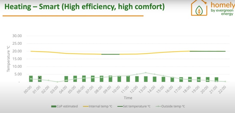

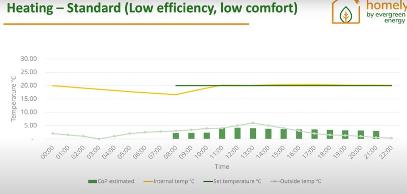

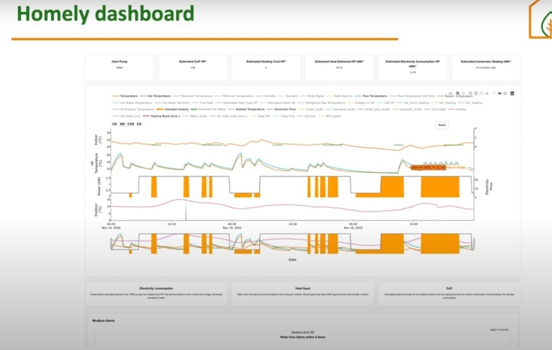

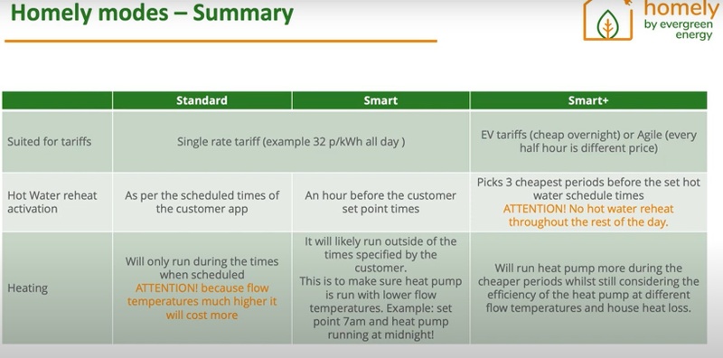

Ik kwam vanmiddag deze tegen op Linked-In
Homely warmtepomp controller
Homely biedt de duurzaamste keuze voor voor de installateur en de warmtepomp gebruiker
Door het zelflerende algoritme wordt er een rekenkundig 3D model van de woning gemaakt. Een optimale
aansturing die instellingen bepaald voor de warmtepomp: op basis van het energiecontract, warmteverliezen, de eigenschappen van de warmtepomp en de weersverwachting inclusief instralend zonlicht.
Op basis van deze gegevens stuurt Homely ieder half uur de geoptimaliseerde parameters naar de warmtepomp. Alsof u een medewerker in dienst heeft die voor uw klant dag en nacht de beste parameters instelt.
Over Homely
De start van Homely startte in 2018 t dens de afstudeeropdracht van Homely oprichter Dr. Karolis
Petruskevicius: De Adrian Newey van de slimme warmtepomp aansturing.
Homely heeft eigen vestigingen in de Baltische landen en in het Verenigd Koninkr k en is hiermee een
Europees product. Inmiddels is Homely reeds op duizenden warmtepomp installaties geïnstalleerd. Binnen de onderneming is er dan ook een diepgaande kennis van zowel het elektrische als pneumatische deel van de warmtepomp. Welke resulteert in de efficiënte aansturing hiervan.
Uurprijssturing, peak shaving en CO2 besparing
Homely voorziet de warmtepomp 24/7 iedere 30 minuten van nieuwe instructies. Hiermee houdt het
zelflerende algoritme van Homely rekening de reeds opgeslagen energie in de thermische massa en de
verwachte zoninstraling in het pand. Besparende invloeden van de zon z n doorgaans het sterkste in het voor en na seizoen. Andere waardes waar Homely rekening mee houdt z n de binnen en buiten temperatuur en de energieprijzen. Met Homely bent u in staat om uw klanten maximaal comfort te bieden in combinatie een lagere energierekening.
Het energieverbruik is duurzamer wanneer de EPEX prijzen lager zijn door het aanbod zon en wind energie.
Door het toepassen van peak shaving tijdens de dure uren worden de risico`s van een te laag voltage in de
wijk beperkt. Voor dynamische tarieven, CO2 besparingen en peak shaving heeft Homely een aanvullende
energiekostenbesparende Homely Smart+ module met abonnement ontwikkeld.
Tijdens een gelijkmatigheid test in het laboratorium van de Energy House Labs faciliteit op de universiteit van Salford wist Homely een 22 procent kostenbesparing te realiseren met een vast stroom tarief. In combinatie met een dynamisch contract maar liefst 31 procent. De testresultaten kunt u hier lezen, https://www.homelyenergy....ustomers-with-tou-tariff/
Optimalisatie van comfort temperatuur periodes
Binnen de Homely consumenten app kunnen periodes opgegeven worden voor een minimale comfort
temperatuur en periodes voor warmwater behoefte. Buiten de opgegeven periodes zal Homely het gebouw
verwarmen op basis van het 3D model van de woning. Het verwarmen van de tapwater behoefte gebeurd op de beste momenten binnen het dynamische schema.
Het kan daarbij buiten deze periodes in de woning iets kouder of warmer z n. Met deze vrijheid zal de
techniek binnen de warmtepomp en de pompen die de flow snelheid en temperatuur bepalen. De thermische massa van het gebouw die ingezet wordt als warmtebatterij speelt in deze afstelling een belangrijke efficiëntie rol.
https://www.homelyenergy.com/
Het ding is doorgezaagd en de functionaliteit ervan besproken bij Heat Geek, zie
YouTube: This Heat Pump Controller Is CHANGING The Game!
Wellicht kunnen we nog ideeën uit het concept lenen? :P

  • edterbak
Zouden jullie tevreden zijn met een run als dit?
Afbeeldingslocatie: https://tweakers.net/i/v8WohMjw3tYR5sYBYwJK-NHPg9w=/800x/filters:strip_exif()/f/image/2XiyWnmo69Xb48LBIY4Q70JD.png?f=fotoalbum_large
Is dit dan voordeliger ? Constant ongeveer 400W always on.
[ Voor 7% gewijzigd door edterbak op 23-11-2024 10:33 ]

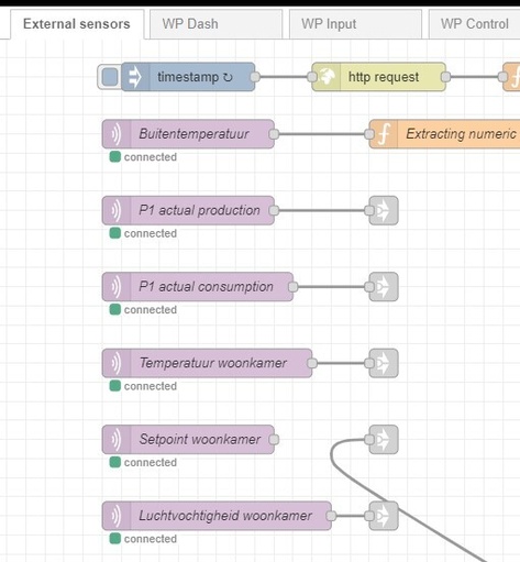

  • Guy-Manuel
Hier nog wat meer info over homely. YouTube: Installer Training for Homely Heat Pump Optimser
Ze hebben lage aanvoertemperaturen hoog in het vaandel staan (logisch), maar volgens mij zijn ze niet zo gefocust op de levensduur van de wp (als ik die zaagtand op de een-na-laatste slide zie.
Afbeeldingslocatie: https://tweakers.net/i/E6Os-aZnPyyy4IKW3ImbdyOrX48=/800x/filters:strip_icc():strip_exif()/f/image/24Rm3OmJw4zX651Z0Sr9521P.jpg?f=fotoalbum_large
Afbeeldingslocatie: https://tweakers.net/i/OwAr2DPxom5uCr-TDv8Y4_m-1sI=/800x/filters:strip_icc():strip_exif()/f/image/MEx0EZzIYxHu4GR4a1CIAssX.jpg?f=fotoalbum_large
Afbeeldingslocatie: https://tweakers.net/i/brY5Fb2ge_HEg6iDpaTgnPmucns=/800x/filters:strip_icc():strip_exif()/f/image/jKXRFy4dUVisIDgbrMhDgjUj.jpg?f=fotoalbum_large
Afbeeldingslocatie: https://tweakers.net/i/3MTqKPxwZwgf0tzHq4zRrta4_ok=/800x/filters:strip_icc():strip_exif()/f/image/5jpBWPVwFuT3TJA69ZlzZ1Tc.jpg?f=fotoalbum_large
Afbeeldingslocatie: https://tweakers.net/i/386kcUZtmu1dK0s13pfY_8wa2JE=/800x/filters:strip_icc():strip_exif()/f/image/qVayyizGh57gXQX2pYst1FBu.jpg?f=fotoalbum_large
Afbeeldingslocatie: https://tweakers.net/i/Nrcpmj_xI3hWCNdlqb1BjuPwaKY=/800x/filters:strip_icc():strip_exif()/f/image/WNfUhroZ4HLg7eXDHga9b1Xx.jpg?f=fotoalbum_large
Afbeeldingslocatie: https://tweakers.net/i/15sz5akqhNaJml0T5WG4vmBly8Y=/800x/filters:strip_icc():strip_exif()/f/image/EWl0uV4l9e0ZFOFHmCE3gT2v.jpg?f=fotoalbum_large
Afbeeldingslocatie: https://tweakers.net/i/aRyd1bl_LQI8gfXA4Tn2bJTEflk=/800x/filters:strip_icc():strip_exif()/f/image/IaFcXFqnq0PZHdEn4bqPH3K3.jpg?f=fotoalbum_large
Afbeeldingslocatie: https://tweakers.net/i/5NSY9_T50OO6thVD2X7Lfxok48w=/800x/filters:strip_icc():strip_exif()/f/image/DQrfmJ4oceACJyTjhwKkyGAM.jpg?f=fotoalbum_large
WH-MDC09J3E5
  • Guy-Manuel
Dewim1 schreef op zaterdag 23 november 2024 @ 20:15:
Wat is nu de makelijkste manier van updaten?
In het png zitten andere tabs dan bij mij.
kan ik niet gewoon alle tabs wissen en dan de nieuwe versie importeren en wp input vervangen voor de oude?
Ik gooi alle tabbladen weg behalve mijn eigen "external sensors", en daarna verwijder ik bij config alles van ui_group en ui_tab.
ui_base Node-RED Dashboard laat ik staan.
Dit werkt voor mij, als dit juist is kan ik wel een keer een nieuwe png maken.

Vraagje, kan het zijn dat bij gebruik van 2 zone's de setpoint temperatuur die in de grafiek komt niet de werkelijke setpoint is maar de vraag temperatuur van zone 1? Hieronder zie je mijn grafiek en de werkelijke setpoint is 37 graden echter komt hij in de grafiek als de vraag temperatuur van zone 1 (vloerverwarming).
Outlet setpoint dient ook die 37 graden te zijn en niet de waarde van zone 1 toch?

  • Guy-Manuel
Dewim1 schreef op zondag 24 november 2024 @ 12:06:
Maar met "external sensors" bedoel daar mee alleen WP input tabblad behouden ?
Nee, ik heb een eigen tabblad aangemaakt en die external sensors genoemd en daar staan de inputs, daarna zijn deze met een link-out node gekoppeld aan de link-in nodes op het WP-input tab.
Zo kun je voor een update van Ed ook WP Input verwijderen. Na het importeren van een nieuwe flow zijn de link-out en link-in nodes automatisch alweer gekoppeld.

Hieke schreef op zondag 24 november 2024 @ 18:19:
Klinkt misschien wat arrogant maar zie dit soort toevoegingen niet als echt zinvol..
Alleen met dynamisch contract heb je hier mee te maken en zelfs dan vraag ik me af of in koudeperiode er een nieuw probleem bij is.. kosten versus comfort🤔
iedere reactie in een discussie is zinvol toch!?
naar mijn idee is sturen op de goedkopere dagdelen zeer zinvol
zoals je hierboven kunt lezen hebben ook koudere dagen hun goedkopere en duurdere dagdelen
zie bv afgelopen week, dat is waar die HomeLy ook op stuurt
ter informatie!
de duurdere dagdelen zijn duur omdat de duurste component(en) van de gebruikte energiemix om de kWh op te wekken de uurprijs bepalen, de duurste component(e) zijn de fossiele componenten
en volgens mij willen we juist van de fossiele componenten in onze energiemix af met zijn allen?
dat zal ook bij jouw 1 van de redenen zijn geweest om aan de warmtepomp te gaan?
met even op minimaal vermogen draaien lever je niet gelijk aan comfort in
wanneer je dus kan sturen op de goedkopere dagdelen is het niet alleen goed voor je portemonnee maar ook goed voor de klimaatwinst!

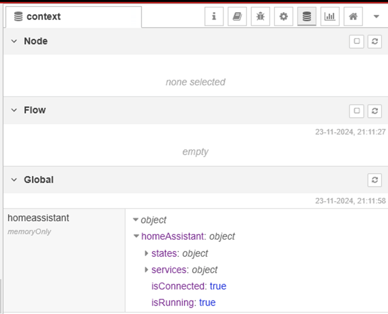

Overgestapt op een verder Node-RED docker met de 24.06 Stable versie. Heb mijn eigen sensoren gekoppeld in de flow, zoals ik dat eerder deed. Ik zie ze alleen nu niet in de settings bij het uitklap menu.
Wat ik wel zie in debug:
24-11-2024, 23:20:58node: object detection
function : (warn)
"object"

  • ConQuestador
  • Laatst online: 21:36
edterbak schreef op vrijdag 22 november 2024 @ 23:57:
Update: flow v24.06
link:
https://github.com/edterb...flows/flows%20v24.06.json
Changes:
- Added conditions for the scheduler. RoomTemperature above/below and OutsideTemperature above/below
- F_SS_correction startgin setpoint back to -5 again. -10 is a little bit too far away from the desired setpoint.
Gister geinstalleerd, en vannacht een eerste run gehad met de nieuwe slowstart:
Afbeeldingslocatie: https://tweakers.net/i/-oUAl8ME0LnCcV3FegNPL2NGyHw=/800x/filters:strip_icc():strip_exif()/f/image/3lpVkUHcMlYQTH9xgsGRMUSU.jpg?f=fotoalbum_large
Links zie je behalve wat korte runs (ik was aan het testen) een normale run. Je ziet dat ie wel daalt, maar het duurt zeker een half uur voorat hij op het minimum komt.
Rechts zie je een perfecte run met de nieuwe slowstart: Meteen na starten gaat ie terug naar minimum en blijft laag.
Los daarvan zie ik nu zelfs een minimum verbruik in de grafiek van 650W, om vanuit daar richting de 800 te stijgen. Daarna stijgt ie constant een beetje (wat normaal is).
Zo heb ik het nog nooit gezien, ik zie meestal dat hij net onder de 800 begint wanneer ie stabiel op de 20Hz komt, om daarna al snel naar de 820+ te gaan.
Kortom: deze eerste run ziet er veelbelovend uit.
Ps. Wat betreft COP: die ziet er ook gewoon goed uit, meteen op het eerste moment knalde die naar de 8, en bleef tussen de 8 en de 9 schommelen (uiteraard is het nu warm, maar mijn punt is vooral dat die trage opstart niet ten koste van de COP gaat)
PPS. De conditie op buitentemperatuur is nog niet succesvol getest. Ik ben gewend dat een conditie een true statement is (if {condition} then). Maar bij re-check zag ik dat er "Block if" voor staat. Het is dus eigenlijk een inversed condition.
[ Voor 10% gewijzigd door ConQuestador op 25-11-2024 08:52 ]

Beste mede Tweakers,
ik ben bezig met Node red op Home Assistant te installeren n.a.v dit draadje:
Heishamon <> Node Red voor Panasonic warmtepompen > Heishamon <> Node Red voor Panasonic warmtepompen
Hierbij vold ik de installatiemethode zoals aangegeven op:
https://github.com/edterb...n/HomeAssistant/README.md
Ik loop vast op het volgende
After save>exit and reboot Node-Red addon, you should see the following which confirms the values stick after reboot.
Afbeeldingslocatie: https://tweakers.net/i/FmjgC5iK3qf6KeGa6w5q9gFzNJ0=/x800/filters:strip_exif()/f/image/nmX5UQjd6FJeIXkNwFUXER4j.png?f=fotoalbum_large
Bovenstaande zie ik niet, ik zie:
Afbeeldingslocatie: https://tweakers.net/i/tBl58NAYYPH8lHR7zjkx7kNxbxw=/800x/filters:strip_exif()/f/image/B83MInYu8osKFLo3CsK6gyDt.png?f=fotoalbum_large
Wat doe ik mis of mis ik?

@hemertje , volgens mij staat hier wat je moet doen: https://community.home-as...ctory/338911/5?u=krilo_89
