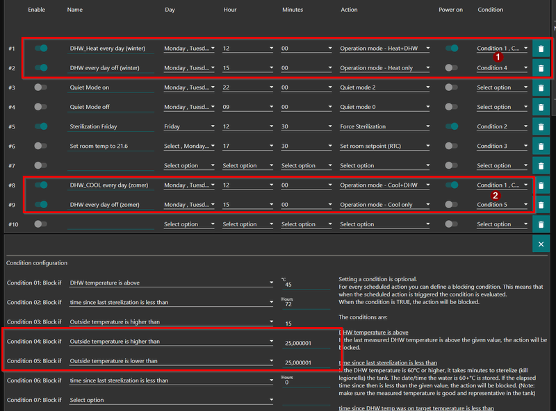

heeft iemand tips hoe in met de Scheduler tussen 13u en 17u DHW plan en buiten deze tijd niets, ook geen CV?

hemertje schreef op dinsdag 12 mei 2026 @ 22:20:
Ehhmm. Mode dhw en rest van de dag uit? Of mis ik iets?

MikeyMan schreef op dinsdag 12 mei 2026 @ 22:28:
ja het starten/ activeren snap ik maar hoe zet ik het weer uit?
Schedule - Heatpump Off ?
of denk ik nu te moeilijk?

Als je default mode altijd heat is dan heb je 2 keuzes.
keuze 1: dhw mode toevoegen
keuze 2: dhw-only mode
In geval van keuze 1, heb je tussen 13/17 operating mode HEAT + DHW. Dan is het dus de keuze van de panasonic logica zelf om de DHW cyclus te starten of niet.
in geval van keuze 2, heb je tussen 13/17 operationg mode DHW-only. Dan forceer je de DHW cyclus te starten. Nadeel is dat je na afloop van de dhw cyclus niet automatisch meer verder gaat naar HEAT.
Ik zelf heb dagelijks van 12 tot 15 Heat + DHW. Keuze aan de pomp zelf dus.
Daarbuiten Heat Only. Maar daarbij de functie "Autostart DHW" bij 35C. Dit zorgt er voor als iemand savondss ineens veel water heeft gebruikt.
Het selecteren van HEAT only, zorgt er voor dat er in de basis geen DHW gedraait kan worden. Tenminste niet zonder invloed van andere functies.

ik ging er stiekum vanuit dat HEAT niet meer nodig is, en dat ik smiddags enkel DHW zou kunnen draaien maar aan de voorspellingen te zien toch wel HEAT gebruiken verwacht ik :P

Aanvullend kan de pomp ook uit gezet worden dmv RTC automations.

hemertje schreef op dinsdag 12 mei 2026 @ 23:31:
Maar als je het ding de hele dag uit zet (power off), en tijdens je dhw run aan, ben je er toch.
Dat gezegd hebbende. Met RTC zou dit gewoon goed moeten gaan. Alleen stoken als het nodig is.

MikeyMan schreef op woensdag 13 mei 2026 @ 10:13:
ja kan ook natuurlijk, heb nu standaard DHW met tussen 10:00 en 17:00 HEAT in de Schedule staan

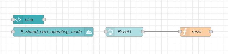

Geïnstalleerd en zal kijken hoe e.e.a. loopt (maar heb geen 2e zone).
Heb trouwens function 25 voor de DHW temp logic aangepast met de volgende toevoeging.
Reden: ondanks dat mijn Big Heishamon nu via powerline bedraad aangesloten zit, wil deze nog wel eens de verbinding voor een paar seconden droppen. Het is al eens voorgekomen dat een DHW-auto run daar net binnen viel en mijn tank naar een heerlijk frissen 12 graden is afgekoeld. Nu pakt ie dus ook 'DHW_automation_active === 1' maar de OM nog niet op DHW om deze alsnog om te kunnen schakelen.
Al een keer plezier van gehad :)
Deed me trouwens wel afvragen waar die 'DHW_automation_active' status nog meer gebruikt werd? Kon het niet zo gemakkelijk herleiden uit de .json. Want alleen binnen deze functie lijkt 'ie zo overbodig te worden/zijn?

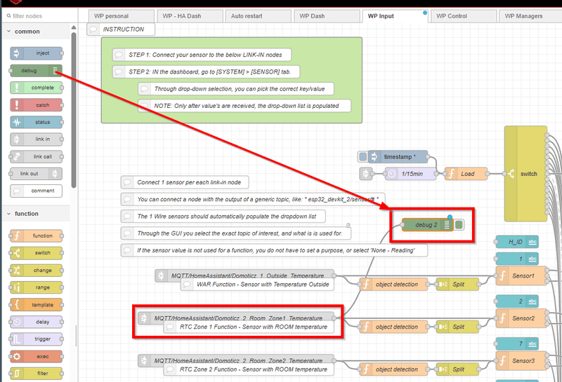

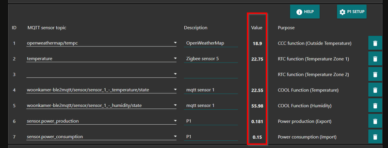

Gisteren gestart met de nieuwe set-up en een nieuwe NodeRed opgezet. Hiermee gelijk de nieuwe sensoren koppelen (shelly)
Tot dusver gaat het goed, in de flow zie ik netjes de goede waardes maar in het dashboard blijft RTC Room Temp op 22 staan (van de panasonic module) en in de logs blijf ik het volgende krijgen
19/05 10:49:37 - SETUP - Sensors (Zone 1): Custom room temperature sensor not found. Using internal sensor (TOP33)
Zie ik iets over het hoofd?
Hoi,
Ik kijk naar je screenshots. Ik zie dat je de sensor geselecteerd hebt, en dat er geen waarde binnen komt.
Als het goed gaat, dan hoor je vanzelf in dezelfde regel de waarde te zien.
Afbeeldingslocatie: https://tweakers.net/i/fBfJq7GM9IzPAV3IjfU4BFyqI0g=/800x/filters:strip_exif()/f/image/Pznoc9BidDiISfrLoujy6npa.png?f=fotoalbum_large
Het gegeven dat je dit niet ziet, zegt dat het niet goed binnen komt.
Kun je een debug node zetten
Afbeeldingslocatie: https://tweakers.net/i/rN-NOyvQZxX4VUaLehxtB5XOHAM=/800x/filters:strip_exif()/f/image/jQgn1LS7xzHdPlS4nohRCPHW.png?f=fotoalbum_large
Ik wil graag 2 of 3 resultaten daarvan zien.
Ik weet niet hoe handig je in node red bent om dit uit je mouw te schudden... Als je hulp nodig heb geef het maar aan, dan beschrijff ik het beter.
maar ik wil graag dus 2 of 3 outputs van de debug node.
Im wil graag weten wat er binnen komt. De input kan overweg met msg.payload of met een object als deze niet te complex is. Een combinatie is lastig. Vandaar dat ik even wil zien wat er binnen komt.

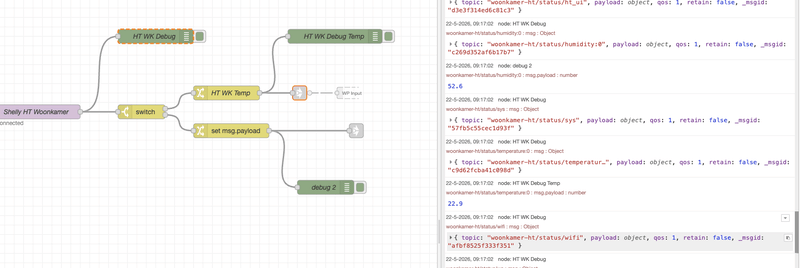

Gedaan, ik zie daar inderdaad niets binnenkomen.
De Personel shelly flow geeft overal netjes de data terug, De de Link Out zelf kna je niet debuggen helaas.
Echter bij WP Input zie ik dus geen data meer, waar deze wel netjes gekoppeld is.Afbeeldingslocatie: https://tweakers.net/i/CW-RU_CCYzlQRleV1_JOc_Xk3oA=/800x/filters:strip_exif()/f/image/0LJlRZO7ys9xXLngDpekmgmy.png?f=fotoalbum_large

Crazy- schreef op vrijdag 22 mei 2026 @ 09:23:
Echter bij WP Input zie ik dus geen data meer, waar deze wel netjes gekoppeld is.[Afbeelding]
Dank voor je screenshot. Geeft gelijk goed inzicht.
Wat ik zie binnen komen in de debug is wisselend. Soms een payload, soms een object.
Ik denk dat het daar fout gaat. de functie welke ik lang geleden heb geschreven behoort dit dus te detecteren en te strippen naar gelang het scenario. Ik denk dat een alternerend scenario niet gaat dus.
Een quick fix is om dit strippen zelf te doen in je wp personal tab, zodat je 1 variant door stuurt naar de link out.
Als je zelf hier wat in aanpast, vergeet dan niet even het prullebakje in de settings > sensors regel 1x in te drukken om het opnieuw te initialiseren. Dan nog even tijd geven om de lijst te vullen zodat je de juiste regel kunt selecteren.
Ik kan (later) ook wel even kijken of AI een goede suggestie hiervoor heeft, want de huidige oplossing is dus eigenlijk niet robust genoeg, zo blijkt.

edterbak schreef op vrijdag 22 mei 2026 @ 11:07:
niet helemaal duidelijk op de screenshot, maar ik strip alles al naar number :) nog interessanter: de debug in WP Input geeft de juiste waarde, echter ik zie in het dashboard > settings > sensoren geen wardes meer in de dropdowns
Afbeeldingslocatie: https://tweakers.net/i/kPfho2z9mH2NQ0h2D4IZi-rs15I=/fit-in/4000x4000/filters:no_upscale():strip_exif()/f/image/ExTSWRs4EbxLIy2V0UxewKbq.png?f=user_large
12,85kWp - ZB 7,5m2/400l - 5kW Pana H WP (CV&SWW) - 13,8kWh accu
  • edterbak
  • Laatst online: 10:26
Crazy- schreef op vrijdag 22 mei 2026 @ 11:37:
Oja, ik had niet heel goed gekeken zie ik.. idd. de debug node Temp is payload value.
kun je proberen of 1x drukken op het prullebakje in de sensor regel iets uitmaakt?
Als gek idee om er zeker van te zijn dat de link-in link-out nodes wel goed verbonden zijn, even een eigen link-in link-out node er bij zetten en kijken wat daar wel/niet door komt.
Heel soms doet een import raar met draadjes tussen nodes. Gaat niet altijd vlekkeloos. Dat zou er ook nog aan de hand kunnen zijn... just guessing

  • Crazy-
  • Laatst online: 17-11 23:57
Crazy-
Best life ever
edterbak schreef op vrijdag 22 mei 2026 @ 12:23:
maar even een nieuwe link out gemaakt en het lijkt nu te werken :)

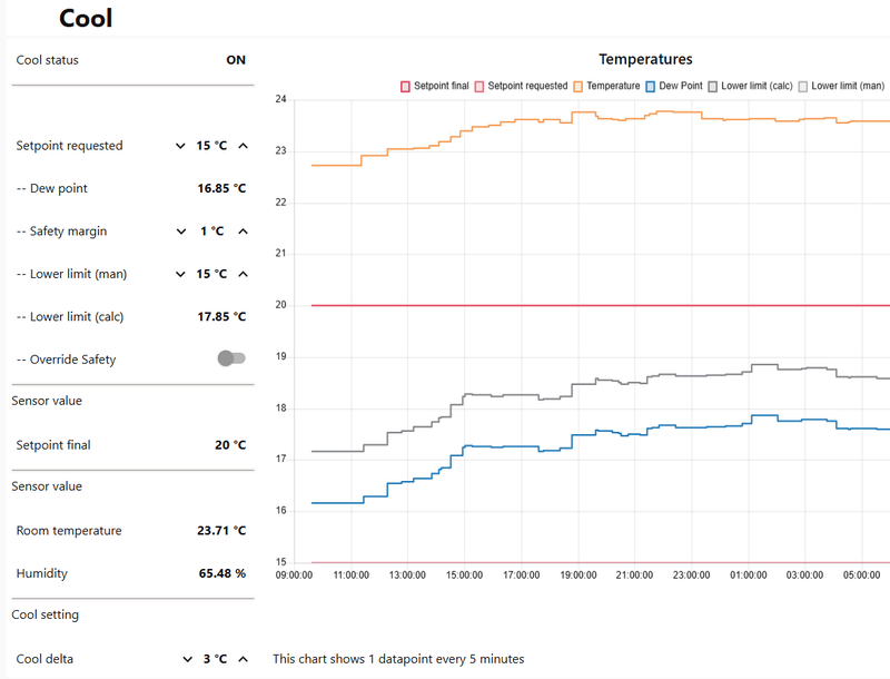

  • Beekforel
Beekforel
Is eigenlijk geen vis
Nu het weer wat warmer begint te worden, wordt het ook tijd om naar de koeling te gaan kijken. Hoe werkt het in de Node-Red flow, schakelt hij zelf naar cool en zo ja op basis van wat dan?
  • edterbak
Beekforel schreef op zaterdag 23 mei 2026 @ 13:59:
Je moet cool zelf aan zetten.
Cool moet ingesteld zijn via direct modus, niet compensatie curve.
Dan adviseer ik je een sensor in de kamer te hebben welke je wilt koelen. Humidity en temperatuur en deze in node red hebben, koppelen aan cool in tab system, sensors.
Cool functie aan zetten

  • Beekforel
Beekforel
@edterbak heb alles keurig ingericht maar twijfelde of het vanzelf ging of niet. Zal er een automation omheen maken.
  • edterbak
@Beekforel er zijn 3 opties.
1, handmatig aan/uit zetten
2. automatisch via een eigen flow
3. via scheduler.
3 Via Scheduler
Het lijkt misschien wat meer omslachtig, maar op zich wel effectief.
Ik heb twee schema's voor in de winter (1) en twee schemas voor in de zomer = (2)
Afbeeldingslocatie: https://tweakers.net/i/2VynCRbjwnvIcfffQXLtZAZdiME=/800x/filters:strip_exif()/f/image/V7V8xfqDZpYCzxerzOepl35L.png?f=fotoalbum_large
De condition 4 of 5 worden gebruikt, en het werkt.
De ene is lower de andere is higher dan 25.000001
Het gevolg is dat de winter-regels geblokt worden in de zomer en omgekeer werkt het ook.
Het kost zo wel wat extra regels in de scheduler. Maar op zich werkt het prima.
[ Voor 7% gewijzigd door edterbak op 23-05-2026 20:45 ]
  • Beekforel
Beekforel
edterbak schreef op zaterdag 23 mei 2026 @ 20:42:
3. via scheduler.
3 Via Scheduler
Aan ruimte in regels geen gebrek, maar als de buitentemperatuur >25 is is het te laat om te gaan koelen. :P
Ik heb geen DHW verder dus die modus gebruik ik niet.
Ik ga wel wat in HA knutselen, daar heb ik de voorspelling van de dag en kan ik op basis daarvan in de ochtend de cool modus activeren. Wil ook dat hij alleen koelt op zonnestroom bijvoorbeeld.
  • edterbak
Beekforel schreef op zondag 24 mei 2026 @ 10:29:
Be creative.
-1 dagelijkse regel om 10h00 heat-only condition <20.0001C
-1 dagelijkse regel om 10h00 cool-only condition >20.0001C
Ik probeer je niet over te halen ofzo. Ik deel de opties. Keuze aan u

Probeer deze knop eens:
[System] > [System Health] > [Reset]
Dat heeft niet gewerkt. Moest gisteren alsnog handmatig het programma wijzigen. Dus maar NR een herstart gegeven.
pvoutput. Waarom makkelijk doen, als het ook moeilijk kan! Every solution has a new problem
  • edterbak
imdos schreef op zondag 24 mei 2026 @ 12:08:
Ik had hier gisteren ook even naar gekeken.
Ik heb een aantal variabelen toegevoegd. Kun je deze importeren en nogmaals op de reset knop drukken in de system > system health sectie?
PS.
Ik heb deze week een migratie uitgevoerd van een oude container naar een nieuwe container met node red. Ik moest wat trucken om alle geschiedenis mee te krijgen. Uiteindelijk is het gelukt.
Maar let daarom even bij het importeren er op of hij daadwerkelijk vraagt om 'replace' of niet.
Als het goed is heeft alles namelijk nog dezelfde node-id, en bestaan de onderstaande dus al.
Als dat niet zo is, dan wil ik dat graag weten. :)

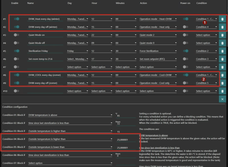

3. via scheduler.
3 Via Scheduler
3. via scheduler.
3 Via Scheduler
welke conditions heb je nog meer geselecteerd bij Schedules 1 en 8?

  • Welke conditions heb je nog meer geselecteerd bij Schedules 1 en 8?
Uit mijn hoofd weet ik dat niet meer. Als iemand mij niet voor is, zal ik vanavond even kijken voor je
De conditie die ik schreef in de tekst hier boven, die is het belangrijkste voor het concept werkend te krijgen.
Aanvullend block ik het schakelen naar heat+dhw als de dhw temp boven een bepaalde temperatuur is. Zelfde bij cool+dhw.
Maar deze toevoeging is dus niet nodig voor het idee dat ik gaf.

edterbak schreef op zondag 24 mei 2026 @ 12:31:
        "id": "74a67c5148f41ad2",
        "type": "ui_button",
        "z": "d5fea67661261002",
        "name": "Reset1",
        "group": "ec94eaa0930738be",
  --------knip-------
Ik weet niet zeker of het goed gaat.
Afbeeldingslocatie: https://tweakers.net/i/pLnZaZVF9GDcmZk6hgdTG9q6N0c=/232x232/filters:strip_exif()/f/image/EowD8JjFBAb3vZ6M3dj8rNLT.png?f=fotoalbum_tileAfbeeldingslocatie: https://tweakers.net/i/oQ-5KhjRdtIsl42fEh3IJVTWxMY=/232x232/filters:strip_exif()/f/image/fkAfSDgCuL8v9s6MQEcqtwjb.png?f=fotoalbum_tile

@imdos
Sorry. De nodes moeten in tab [WP Debug] worden geïmporteerd
Ik denk dat dat een ander resultaat geeft

Ik heb de cool modus ook al weer ruim een week aanstaan, het valt me toch enorm mee wat je nog kunt koelen met een wamtepomp: in de voorbereiding van de installatie kwam ik meestal tegen dat je daarvan niet teveel mocht verwachten, maar het scheelt merkbaar en aangenaam veel.
Dat ter inleiding. Even wat zitten peinzen over koelen ... ons afgiftesysteem is vloerverwarming beneden en ltv jaga convectoren met fans boven.
Nu ligt er op die vloerverwarming beneden een parketvloer van 10k+ euro, dus ik ben heel blij met de dauwpunt beveiliging in de flows (top, dank!). Maar nu komt het voor dat de temperatuur / luchtvochtigheidssensor in de woonkamer eruit vliegt of niet correct update ... wat gebeurt er dan? Bljiven de flows en dus de wp dan hangen in de laatste bekende waarden, met het gevaar dat omstandigheden veranderen en dat de aanvoertemperatuur onder het dauwpunt zakt (condens op de vloer!)?
Nu heb ik Claude een mooi script voor een automatisering in Home Assistant laten schrijven dat de wp uitschakelt wanneer de sensor wegvalt of langere tijd niet updated, maar misschien kan dit ook in de flows worden ingebouwd?
Het is mooi weer, en je hebt toch niets te doen ... 8)

bartve schreef op dinsdag 26 mei 2026 @ 18:24:
Ik vind het een goede gedachte.
Mijn vraag aan jullie: Wat is het gewenste gedrag als de sensor wegvalt.
- Pomp uit.
- cool uit
- Pomp overschakelen op kamet thermostaat (zonder vochtigheid)
- Target naar 20 (=max)
Kom maar door met jullie ideëen

kan je nog even aangeven welke conditions je nog meer hebt geselecteerd bij Schedules 1 en 8?
Gasloos 2019 + WP Panasonic H-serie 7kW + 300 liter boilervat + PV 12.415Wp + Home Assistant + Hyundai Ioniq 6 First Edition + Zaptec laadpaal
  • edterbak
hemertje schreef op woensdag 27 mei 2026 @ 17:53:
Dat staat letterlijk in de tekst waar ik de link van geef

Ik heb twee schedules erin zitten. Winter en zomer... Twee keer disable, twee keer disable en we zitten in zomer modus.
Auto zou ook moeten kunnen, maar dat wordt een rommeltje in de overgangsperiodes.

sorry, kwartje valt nog steeds niet, ik zie ook niet wat ik mis!?
wel zie ik in je screenshot dat je meerdere conditions geselecteerd hebt bij schedule 1 en 8

De ene set regels gaat boven de 25 aan, de andere eronder.
[ Voor 58% gewijzigd door MikeyMan op 27-05-2026 22:24 ]
  • edterbak
regel 1, condition 1 + 4
regel 2, condition 4
regel 8, condition 1 + 5
regel 9, condition 5
Waar ik aangaf in mijn tekst eerder dat de werking die ik beschreef, leunt op condition 4 en 5.
condition 1 doet dus niet ter zake

Hoi Ed; nog steeds dezelfde meldingen bij het importeren in WP_Debug. Dit met flow 26.5.1 Stable
  • bartve
  • Laatst online: 19-11 18:26
edterbak schreef op woensdag 27 mei 2026 @ 00:47:
- Pomp uit.
- cool uit
Fijn! Maar alleen als het eenvoudig is in te bakken? Ik denk zelf bij uitvallen / geen updatge van sensor overschakelen naar mode 'DHW only'?
Panasonic 7kW all-in-one KIT-ADC07L3E5 | Heishamon | Node-Red | Home Assistant | bgg 66 m2 vvw | 1e + 2e verd lt convectoren (Jaga) | pv 10120 wp
Kun je in de flow editor, tab blad [WP Debug], functie node "reset" voorzien van deze inhoud:
Ik wil ook wel weten welke "id-nummer" de node heeft bij jou.
Afbeeldingslocatie: https://tweakers.net/i/R0vjieH9Tb5DhRfPvNkW5z-nuKM=/800x/filters:strip_exif()/f/image/H4hFFTbou9SwfWb9JI9tmVly.png?f=fotoalbum_large
global.set("F_stored_next_operating_mode", undefined, "file");
global.set('F_SOLAR.function_active_state', undefined, "file");
global.set('Force_DHW_active',undefined,"file");
global.set('Sterilization_active',undefined,"file");
global.set('F_RTC.automation_active',undefined, "file");
let msg1={};
msg1.payload = 'Stored variables are cleared...';
msg1.topic = 'Manual reset'
return msg1;

Aangezien het deze dagen lekker warm wordt, probeer ik de 'cool' mode te gebruiken. In het verleden werkte dit prima via HeishamoNR, maar ik krijg nu geen logisch setpoint meer.
Wat ik ook instel blijft het setpoint op 20C staan, terwijl deze volgens de calculatie op 18 uit zou moeten komen. Onderstaand een screenshot van de instellingen:
Afbeeldingslocatie: https://tweakers.net/i/XW4hEk_k1p97IKVa35f_SNnN7yU=/800x/filters:strip_exif()/f/image/qPqQPWg9Lbt0KBb47ziU1LJR.png?f=fotoalbum_large
Afbeeldingslocatie: https://tweakers.net/i/19ABeQO-esVnxX4n2RsnzIl8lYA=/fit-in/4000x4000/filters:no_upscale():strip_exif()/f/image/w3bbCzCmDuxEXyFVBBmFNLn2.png?f=user_large
Waar zou dit door kunnen komen? Of heb ik iets gemist?
Ook een reboot van Node-red heeft geen verschil gemaakt.

  • edterbak
Kun je een screenshot van system hardware maken?
Ik denk aan direct mode vs compensation curve
  • Elmardus
  • Laatst online: 22-11 20:40
edterbak schreef op vrijdag 19 juni 2026 @ 13:00:
Die staat op Direct. Vorige zomer heb ik de COOL mode wel gedraaid, sinsdien wel de Node-red flow geupdate naar een recentere versie, ik draai nu op 26.3.1 Stable

Hi, ik zie even door de berichten het bos niet meer:). Ik gebruike al jaren een nodered flow in combinatie met de Heishamon. Nou wilde ik deze week beginnen met koelen, zoals vele van jullie waarschijnlijk ook doen, maar op de een of andere manier gaat het niet goed. Mijn outlet setpoint blijft op 0 staan, waardoor de warmtepomp helemaal op hol slaat en op 75 hz staat te blazen omde boel heel erg koud te krijgen. I
Ik heb al veel gezocht online, maar zoek even een duwtje in de juiste richting. Voor verwarmen gebruik ik gewoon WAR en dat werkt goed, maar ik denk dat ik voor koelen een temperatuur sensor moet gebruiken. Ik heb een losse sensor die ook beschikbaar is in Domoticz en data doorgeeft, maar hoe zorg ik ervoor dat deze gebruikt wordt en dat het setpoint wel naar de ingestelde waarde gaat, of staan deze 2 dingen los van elkaar?Afbeeldingslocatie: https://tweakers.net/i/LPq2MSPiaRJVMXN7xTxHoZRHL-Q=/x800/filters:strip_exif()/f/image/roQdCSJv7sbRMK67HLhI47Tn.png?f=fotoalbum_large
[ Voor 15% gewijzigd door tescione op 19-06-2026 22:20 ]
  • edterbak
In de flow-editor moet je het signaal van de sensor moet je aan de link-in node verbinden in tab WP-Input bestemd voor humidity cool.
Dan dat deployen
Op dashboard, SYSTEM > SENSORS eerst het prullebakje indrukken achter de juiste regel
Wachten tot de sensor in beeld komt en dan deze selecteren in de drop down.
Zorg er voor dat je pomp in direct modus staat voor COOL.
