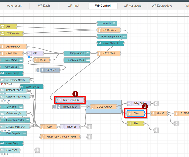

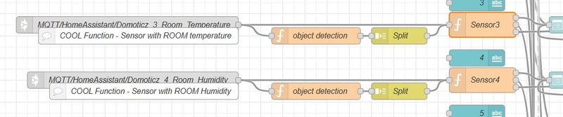

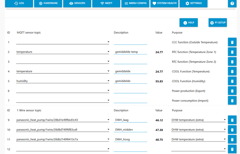

In de flow-editor moet je het signaal van de sensor moet je aan de link-in node verbinden in tab WP-Input bestemd voor humidity cool.
Dan dat deployen
Op dashboard, SYSTEM > SENSORS eerst het prullebakje indrukken achter de juiste regel
Wachten tot de sensor in beeld komt en dan deze selecteren in de drop down.
Zorg er voor dat je pomp in direct modus staat voor COOL.

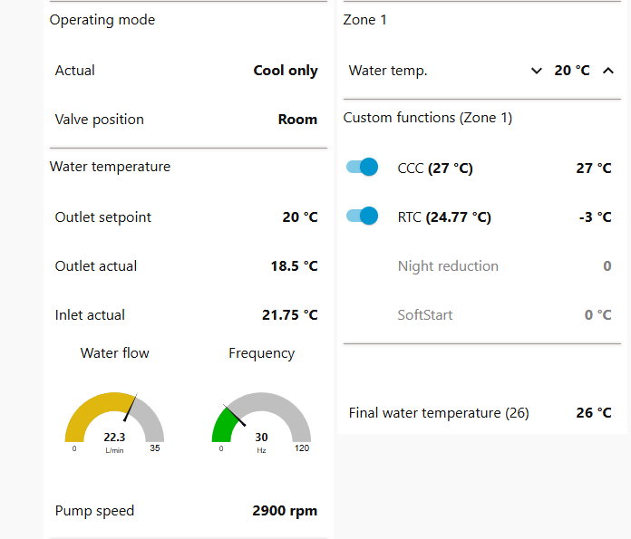

ok, ik ben nogal onbekend in de flow merk ik nu. Ik neem aan dat je hierop doelt?
Afbeeldingslocatie: https://tweakers.net/i/CY0XD8nqcn-bDyCBazZBFd7r-S8=/800x/filters:strip_icc():strip_exif()/f/image/mo6HA0Wg0PjFwDKJoZINwRzy.jpg?f=fotoalbum_large
Er staat idd ook een instructie bij om hier een sensor te koppelen, maar hoe dan? Misschien zie ik het over het hoofd hoor, maar waar kan ik dit aangeven?

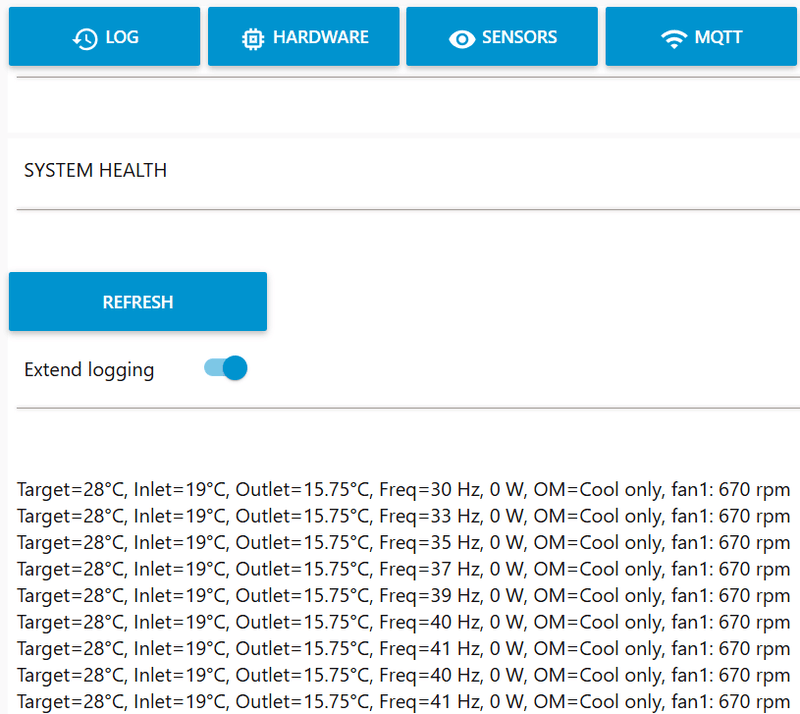

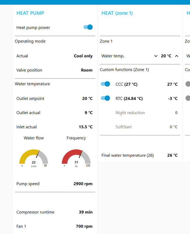

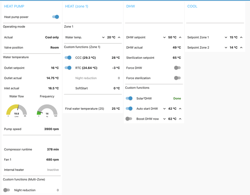

@edterbak never mind, ik moest gewoon even de tijd nemen. Inmiddels is het gelukt om een sensor te selecteren, maar het setpoint blijft op nul staan, zie screenshot.
Heb je nog een suggestie?

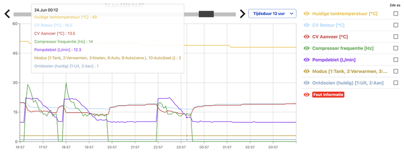

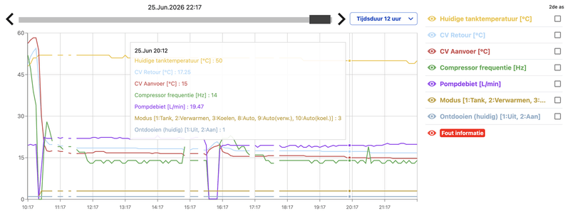

Afbeeldingslocatie: https://tweakers.net/i/vOymMtH0SIbaTMcsLy6YUefYFjA=/fit-in/4920x3264/filters:max_bytes(3145728):no_upscale():strip_icc():strip_exif()/f/image/GSxie7YiiMJeeTbH3QcaylH9.jpg?f=user_large
  • edterbak
  • Laatst online: 22:40

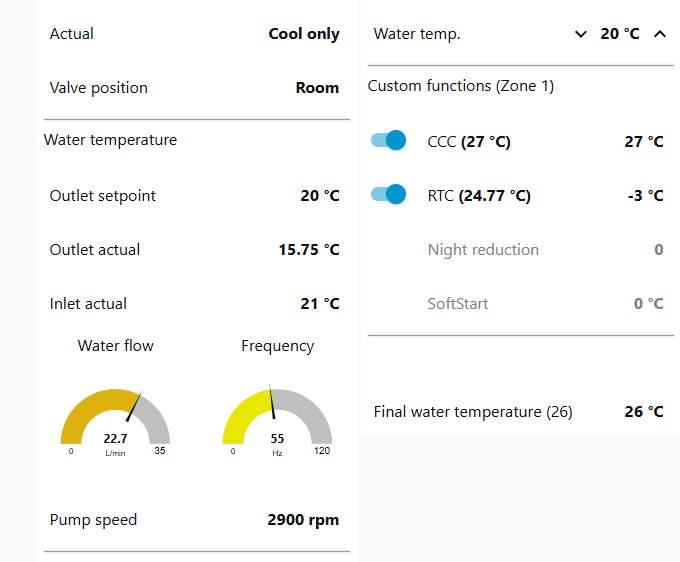

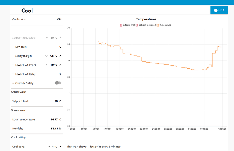

bij mij zag het er ook apart uit de grafiek.
kun je alle getallen even heen en weer togglen, zodat we zeker weten dat ze overgenomen zijn in variabelen.
Nogmaals, final setpoint 0 suggereert dat je voor COOL mode, op compensation curve draait.

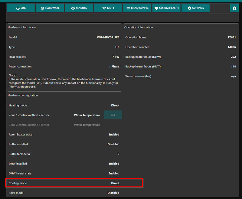

Ik wil graag een screenshot zien van dit:
Afbeeldingslocatie: https://tweakers.net/i/dpmBKwGZDBZxUaoKAnMwlWHSZYc=/800x/filters:strip_exif()/f/image/d4Vzq92yIxmNlZIg5LmXKQSB.png?f=fotoalbum_large
  • tescione
  • Laatst online: 15-07 13:19
je hebt gelijk. Mijn excuses, mijn kennis van de hele interface is helemaal weggezakt na 3 jaar :). Maar inmiddels kunnen aanpassen in het installer menu. Bedankt voor de hulp.
Nu staat het setpoint goed.

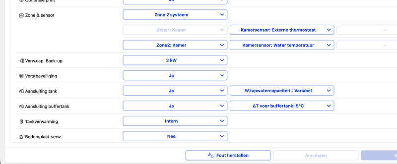

Panasonic installateur instelling koelen:
Afbeeldingslocatie: https://tweakers.net/i/sC3a1pi_HZ2XJvwtZrIhnUoiF8A=/800x/filters:strip_exif()/f/image/HrBwd8QtNOkOWKVKNOjZLU9X.png?f=fotoalbum_large

Hoi @mar-10
ik heb het niet over een advies maar een constatering die ik doe in mijn Panasonic koel instellingen

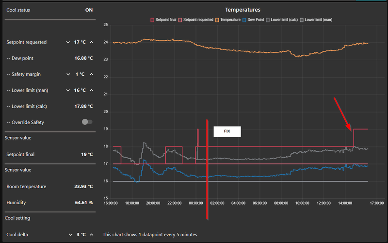

Misschien al eens eerder genoemd, maar kon het zo niet vinden. In de logging staat Target=28. Nu ik aan het koelen ben, lijkt me dit niet te kloppen.
De waarden van TOP27 Z1_Heat_Request_Temp en bij TOP29 Z1_Heat_Curve_Target_High_Temp zijn 28 graden. Mogelijk dat hij het daar vandaan haalt?
Afbeeldingslocatie: https://tweakers.net/i/uu7K5m0LTbwCdmMM-uTva_yp4_E=/800x/filters:strip_exif()/f/image/nkf7S6oWBGVayD0GPXVxu6ri.png?f=fotoalbum_large

  • hemertje
  • Registratie: Juli 2015
  • Laatst online: 20:50
MikeyMan schreef op woensdag 24 juni 2026 @ 16:09:
dT toch een graadje verhoogd van 1 naar 2 graden.
Dat loopt wel beter:
Nice! hoe krijg je zo'n lange runtime?
heb nu in de Panasonic installateurinstellingen en in het Node Red Cool dasboard delta T op 4 graden gezet
wanneer de compressor loopt, loopt ie netjes op 14Hz maar slechts 100minuten ipv meerdere uren?
heb dan wel een delta T van 3 graden, zie screenshots
Afbeeldingslocatie: https://tweakers.net/i/AqrKYRs-YtsNCEohWIeqz_i-QJc=/800x/filters:strip_exif()/f/image/YS058np60ZrLpHIhpL4gdC93.png?f=fotoalbum_large
Afbeeldingslocatie: https://tweakers.net/i/cyj_sZmdHOFhkGmZyX6_atyH6KI=/800x/filters:strip_exif()/f/image/lqO9049eynUyBtFLwElNTzFG.png?f=fotoalbum_large
Afbeeldingslocatie: https://tweakers.net/i/-OCZmgviFaskkOh8lAUME4juTU0=/800x/filters:strip_exif()/f/image/mUW5iSbYNDCAZs4kCxugHLMc.png?f=fotoalbum_large
Afbeeldingslocatie: https://tweakers.net/i/17Jcn_FO0Und_OPbI5XbMNqngP0=/800x/filters:strip_exif()/f/image/xpjUzulzmvjAaQomEi18F9Q9.png?f=fotoalbum_large
[ Voor 8% gewijzigd door hemertje op 24-06-2026 21:09 ]

  • hemertje
we hebben een airco in de slaapkamer, die draait met alle deuren open zodat de koude lucht ook in de woonkamer terecht komt
gisteren de delta T koelen in panasonic en Ed's node red op 4 graden gezet
ik zie gelijk een groot verschil van 1 graad delta T naar 2 graden delta T
Afbeeldingslocatie: https://tweakers.net/i/GpML4KhaCExkk_lKzCsKN02_feI=/800x/filters:strip_exif()/f/image/NMOJpuk0TgnVcUz4kBZiaQU1.png?f=fotoalbum_large
Afbeeldingslocatie: https://tweakers.net/i/imUSMgplLHbCN2QSLAz0kxELlJk=/800x/filters:strip_exif()/f/image/0LurLYoLJMpbANj7R82SQPbK.png?f=fotoalbum_large
resultaat in de woonkamer
24.6 RTC function (Temperature Zone 1)
ik zie de laatste dagen in de logs wel veel SYSTEM - HEISHAMON Connection: Online/Offline/Online etc...
[ Voor 17% gewijzigd door hemertje op 25-06-2026 22:30 ]

  • hemertje
MikeyMan schreef op vrijdag 26 juni 2026 @ 13:28:
In de flow wel, maar volgens de handleiding is de hele instelling niet beschikbaar zodra je de pomp op duty cycle zet. Daar is dus geen instelling mogelijk.
zie je screenshot MAX duty, bij de instelling op vol pomp vermogen zoals ik het lees?

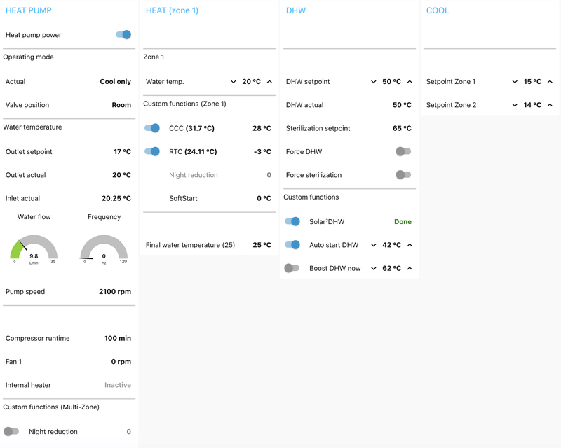

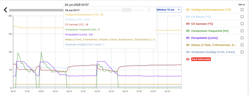

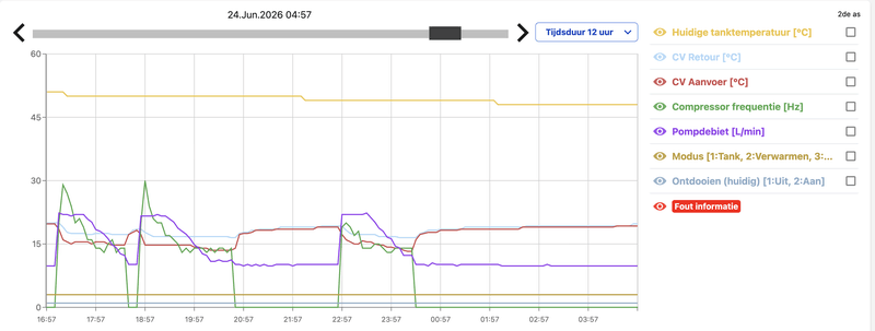

  • hemertje
hemertje schreef op donderdag 25 juni 2026 @ 22:29:
hhmm ondanks de wijziging van de delta T Koelen 4 graden gisteren staat de instelling nu weer terug op 1GrC , heb er niet aangezeten
Afbeeldingslocatie: https://tweakers.net/i/7LeC9RvTaoiQU4oC8oTzJuCg_pM=/800x/filters:strip_exif()/f/image/U6HLjOyUwq6bOpPOWkHbwAkZ.png?f=fotoalbum_large
inmiddels pruttelt de WP lekker door...
Afbeeldingslocatie: https://tweakers.net/i/vIw6nbyAnAqXITefv2Dt6tVx8BM=/800x/filters:strip_exif()/f/image/S3fmjxAaCt0KrYTBmnSqMuqD.png?f=fotoalbum_large
Afbeeldingslocatie: https://tweakers.net/i/L8gs3-V82yhdVX_4riZb7TpgVWo=/800x/filters:strip_exif()/f/image/wZidJlAHKGymytSxEQjRs75L.png?f=fotoalbum_large
[ Voor 8% gewijzigd door hemertje op 26-06-2026 16:11 ]

  • tescione
edterbak schreef op zaterdag 20 juni 2026 @ 14:32:
No worries. Fijn dat het werkt ! :9B
Bovendien vind ik het een positief signaal dat je 3 jaar lang geen geëmmer hebt gehad :) en DAT het is weggezakt. Mooi toch :)
Nog even reactie op jouw toevoeging. Zeker positief, heb er weinig omkijken naar.
Toch nog een koelvraagje op deze warme dag.
Waarom blijft de pomp draaien met deze instellingen? Het setpoint blijft maar op 20 en dat is lager dan het dauwpunt.
Afbeeldingslocatie: https://tweakers.net/i/I5Hy7zBIShRxOk6I0LlBQgPnfm0=/x800/filters:strip_exif()/f/image/x10u1i1FslweSl2ot7reBbyU.png?f=fotoalbum_large
  • MikeyMan
  • Laatst online: 20:13
MikeyMan
Vidi, Vici, Veni
Gisteren van 08:00 tot 0:00 een koude vloer gehad. Alleen onderbroken door solar2dhw.
  • edterbak
tescione schreef op vrijdag 26 juni 2026 @ 22:08:
Komt door de modus.
Direct + water
De enige manier voor de pomp om de temperatuur van het water te bepalen op de juiste manier, is door het rond te pompen en te meten
  • bartve
  • Laatst online: 19-11 18:26
Mijn 'Setpoint final' op het 'Cool' tabblad blijft hangen op 17 graden (veel te laag op dit moment), en daarmee ook het 'Outlet setpoint' op het 'Home' tabblad.
Wanneer er wat verandert aan de waarden waaruit het (Cool) 'Final setpoint' wordt berekend (bijv. de sensoren geven andere waarden door voor temperatuur of luchtvochtigheid, maar nog duidelijker wanneer ik de 'Safety Margin' handmatig (flink) verander) zie ik het (Cool) 'Final setpoint' heel even verspringen naar een nieuwe berekende waarde, maar bijna meteen springt ie weer terug naar 17.
Ik begrijp niet waar dit door komt, maar heb het idee dat dit gedrag optreedt sinds mijn update van de Node-Red app in Home Assistant naar de laatste versie (maar weet dat niet zeker)?
Panasonic 7kW all-in-one KIT-ADC07L3E5 | Heishamon | Node-Red | Home Assistant | bgg 66 m2 vvw | 1e + 2e verd lt convectoren (Jaga) | pv 10120 wp

Ik heb weel wat gevonden.
Op tab [WP Control]
Sectie van COOL (in het middeen boven)
Afbeeldingslocatie: https://tweakers.net/i/6ykgTqr0HfwZgk-YGWsO2XTo02c=/800x/filters:strip_exif()/f/image/Bfh8q2sau6H6BGaKKZH49ZQg.png?f=fotoalbum_large
Ik heb de Save RH/T functie verbonden aan de COOL functie, maar met een rate limiter er tussen. Dit zorgt er voor dat de trigger vaker komt dan 1 maal per 5 minuten.
Tweeede is het FILTER welke ik aangepast heb. Daar is nu een ROUND vervangen door Math.ceil. Dit is hier het juiste. Ook heb ik deze versimpeelt.
JSON:
24
25
26
27
28
29
30
31
32
33
34
35
36
37
38
39
40
41
42
43
44
45
46
47
48
49
        "id": "49a46b92cd0b1924",
        "type": "delay",
        "z": "a938de76db0b71f6",
        "g": "992121a08b66faa3",
        "name": "",
        "pauseType": "rate",
        "timeout": "5",
        "timeoutUnits": "seconds",
        "rate": "1",
        "nbRateUnits": "20",
        "rateUnits": "second",
        "randomFirst": "1",
        "randomLast": "5",
        "randomUnits": "seconds",
        "drop": true,
        "allowrate": false,
        "outputs": 1,
        "x": 5100,
        "y": 540,
        "wires": [
                "4a7112414493107c"
        "id": "4f5325f35beb918b",
        "type": "function",
        "name": "Filter",
        "func": "msg.payload = Math.ceil(msg.payload);\nmsg.payload = parseFloat(msg.payload);\n\nvar last_value = context.get('last_value');\n//var Z1_Cool_Request_Temp = global.get(\"Z1_Cool_Request_Temp\");\n\nif (last_value === msg.payload) { return null }\n\ncontext.set('last_value', msg.payload);\nreturn msg;\n",
        "outputs": 1,
        "timeout": 0,
        "noerr": 0,
        "initialize": "",
        "finalize": "",
        "libs": [],
        "x": 5490,
        "y": 620,
        "wires": [
                "6b2644c3a510f50f"

@edterbak Enig idee hoe ik de WP kan temmen. Requested is 20, maar er kwam gisteren gewoon outlet actual super laag uit. Het schommelde echt tussen de 5 en 7,75. Veel te koud, want niet alles is geisoleerd en/of MLB.
Maar misschien had ik hem eerder op de dag aan moeten zetten. Niet pas na 14:00. Nu is het gedrag veel rustiger. En prima. Of zou die pumpspeed zo veel uitmaken.
Afbeeldingslocatie: https://tweakers.net/i/EcRQB-ChKyP7JPJ0bldAhDakov4=/fit-in/4000x4000/filters:no_upscale():strip_exif()/f/image/w6CKByIUNIfnnq9t4z1R43XA.png?f=user_large
Dit is alweer te veel van het goede. Als dit langere tijd door gaat.
Afbeeldingslocatie: https://tweakers.net/i/gKaX0P9Yr9GECnvIC8FpObLb10w=/fit-in/4000x4000/filters:no_upscale():strip_exif()/f/image/8mTXtItEyaEuF9xLnYsuoeXQ.png?f=user_large
pvoutput. Waarom makkelijk doen, als het ook moeilijk kan! Every solution has a new problem
  • edterbak
Wat is je Delta?
  • imdos
  • Laatst online: 19-11 13:47
imdos
I use FreeNAS and Ubuntu
Afbeeldingslocatie: https://tweakers.net/i/X69aChboxnjnyNxxzBLEVnnD1fs=/232x232/filters:strip_exif()/f/image/oOloWZ8XD5T9ySo1nGFLIw5S.png?f=fotoalbum_tileAfbeeldingslocatie: https://tweakers.net/i/P2LIXDg9XjvRB0VVMMJFRuqhmI4=/232x232/filters:strip_exif()/f/image/HHOo9XAbg3WaUbBAUcYhbFGE.png?f=fotoalbum_tile
4 Dus.
Maar ik heb hem nu net naar 5 gezet. Ik maak gebruik van 3 Aquara sensoren verspreid over de beneden verdieping om tot de tem&hum te komen. Die staan op een apart tabblad (WP Personal).
Het valt mij op dat het dew point nooit berekend wordt. Of kan ik die zelf ergens instellen? @edterbak
[ Voor 17% gewijzigd door imdos op 11-07-2026 11:37 . Reden: toevoeging situatie ]
  • edterbak
Het dewpoint word berekend via een sensor welke je node red moet aanbieden.
Heb je dat allemaal gedaan?
Zet cool Delta voor de grap eens op 1.
Dan verwacht ik dat de temperatuur dicht bij je set point blijft.
Los van de Delta, en output van 6c als je een set point van 20 hebt, dat klinkt vreemd
[ Voor 18% gewijzigd door edterbak op 11-07-2026 11:42 ]

Afbeeldingslocatie: https://tweakers.net/i/Q7ja6ZP1r70jmSKtgOKH1qCD0q8=/800x/filters:strip_exif()/f/image/MlyPmWXqO7LmAN9i0oNuOlR3.png?f=fotoalbum_large
Afbeeldingslocatie: https://tweakers.net/i/8RORBtzBZfDyyfbYeYR_d62iJDc=/x800/filters:strip_exif()/f/image/9CQOWuB25PCo1geD7D4GBfpV.png?f=fotoalbum_large
Afbeeldingslocatie: https://tweakers.net/i/yr2n_WugGAz4xcjJiuUJ9wf5jaw=/800x/filters:strip_exif()/f/image/hOvUIrp7NFlCwSphSFErxIrD.png?f=fotoalbum_large
Zelfs met 1 wordt het nog niet echt rustiger.
  • edterbak
Die getallen bij humidity en temperatuur, worden door wel gewoon netjes geupdate?
Temperatuur zie ik in de grafiek. Maar humidity zie ik niet
[ Voor 27% gewijzigd door edterbak op 11-07-2026 12:00 ]
  • imdos
imdos
edterbak schreef op zaterdag 11 juli 2026 @ 11:57:
Jazeker, maar het is zo dat er minstens twee sensoren moeten updaten om een nieuwe waarde te genereren.
  • edterbak
Heel vreemd dat de pomp uberhaupt blijft doorrammen. Dat terwijl hij al zo ver onder zijn target zit.
Afbeeldingslocatie: https://tweakers.net/i/08hdNOhUfXIANteUlE9LLU3qQz8=/fit-in/4000x4000/filters:no_upscale():strip_exif()/f/image/8TLdx4VlGSrXv3Knu47cbaIr.png?f=user_large Kun je voor mij een screeenshot geven van de global variable, F_COOL, zie bovenstaande voorbeeld.
EN, kun je even kijken of de gegevens rechtstreeks gelezen in heishamon overeenkomen met wat het dashboard ziet.
[ Voor 13% gewijzigd door edterbak op 11-07-2026 12:09 ]

@imdos
Wat is je TOP106 ?
TOP106Pump_Flowrate_Mode0DeltaT
  • edterbak
@imdos
Kun je ook deze verbetering overnemen uit de post hierboven.
edterbak in "Heishamon <> Node Red voor Panasonic warmtepompen"
  • edterbak
@imdos
Volgens mij zie ik in een screenshot van je in een heeeel smal randje, dat je 2 zones in gebruik hebt.
De COOL functie werkt op dit momeent allen met zone 1.
Kun je controleren en er voor zorgen dat de andere zone, zone 2, niet ingesteld staat op een NOG lager setpoint.
Je heishamon code zegt van niet. prima

edterbak schreef op zaterdag 11 juli 2026 @ 12:29:
@imdos
Ik heb geen 2 zones. Ook nooit ingesteld. Ik zie wat je bedoelt. Deze schiet de hele tijd terug naar 5.
Afbeeldingslocatie: https://tweakers.net/i/h0cPVfA9se0W58KXyo4k9WO7QGQ=/fit-in/4000x4000/filters:no_upscale():strip_exif()/f/image/z7uwo8wCHYon8rK7RNwAKs1q.png?f=user_large
  • edterbak
zone 2 is niet de oorzaak. had mijn post al aangepast omdat ik het al zag in je heishamon dump

Opgelost... Bleek dat mijn koelmodus niet goed stond.

Afbeeldingslocatie: https://tweakers.net/i/Ie3TMp0x63YvhG6VaJlMyZ7gT10=/800x/filters:strip_exif()/f/image/JhiIq58wTOI633YhO0zw8rEM.png?f=fotoalbum_large
Ter info.
de fix die ik hier boven heb gepost, die lijkt nu beter te werken. Maar nog steeds niet perfect
Als je de code importeert in tab [WP Control], dan moeten ze hier terecht komen.
Afbeeldingslocatie: https://tweakers.net/i/6ykgTqr0HfwZgk-YGWsO2XTo02c=/800x/filters:strip_exif()/f/image/Bfh8q2sau6H6BGaKKZH49ZQg.png?f=fotoalbum_large Dit stukje kun je vinden dus in tab [WP Control] , meer in het midden van het werkblad, dus wat naar rechts scrollen
Je moet dan zelf even voor node (1):
- node "Save RH/T" verbinden met een draadje aan de nieuwe "limit 1 msg/20s"
- node "limit 1 msg/20s" verbinden met de [COOL function] node
Voor node (2).
De inhoud van het nieuwe "filter" node even kopieren en plakken in de oude filter node, (2)
[ Voor 51% gewijzigd door edterbak op 11-07-2026 16:17 ]

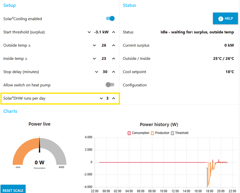

BTW die Solar2DHW is hardcoded in originele flow, maar waarom weet ik eigenlijk niet.
@edterbak wat is de reden voor die hardcoded max 3x solar 2 DHW, ik dacht eigenlijk dat dit maar 1x per dag was :?

Your right.
Ik frees dat ik er aan was begonnen om deze variabele aan de GUI beschikbaar te maken, maar dat ik hier door alle ellende die ik heb meegemaakt ~0,5 jaar geleden (met coderen/roll-backs), dat dit tussen het wal en het schip gevallen is.
Het is dus zoals je zelf al opmerkt, heel eenvoudig om dat te doen :D
De meest basic setup waarbij je stuurt op kWh, dan heb je 1x per dag die trigger ja. Dat is safe.
Maar, je kunt ook sturen op kW. Iedere keer als je p1 doorgeeft dat je meer dan X kW produceert, dan kun je de solar2dhw cyclus weer starten. Je kunt dan pendelent gedrag krijgen, waar ik ook voor waarschuw in de tekst. Daar was deze variabele voor bedoeld, een limiet er op om pendelen in te teugelen.

edterbak schreef op zaterdag 11 juli 2026 @ 16:10:
Voor node (2).
Dank voor je input! Deze beide heb ik toegevoegd. Na importeren heb ik alle waardes een keer getoggled, maar het setpoint blijft nog op 20C steken.
Afbeeldingslocatie: https://tweakers.net/i/XzIUlyOUpeAcz5VHA128Pzpz2FQ=/800x/filters:strip_exif()/f/image/g4p2YGpHaibQ1MIr2jigmiaO.png?f=fotoalbum_large
Onderstaand de huidige variabelen:
Afbeeldingslocatie: https://tweakers.net/i/x7yYmIIFIoFoGuhVRDxjOHdMeyo=/fit-in/4000x4000/filters:no_upscale():strip_exif()/f/image/GTbhAxKcJ1Oecf0AFqNhzEUQ.png?f=user_large
Ik hoop dat je daar wat mee kunt. Mocht ik nog iets anders kunnen aanleveren qua debug info, laat gerust weten :)

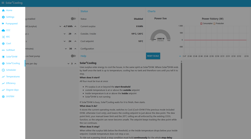

Solar 2 Cooling
7. running6. delayed start5. idle outside temp
4. idle outside temp and surplus3. idle no surplus and temp1. stopping in 30min
10. stop delay 1min9. stop delay 30min9. running within margin
8. log continue
Helaas gooit fotoalbum rml de volgende door de war maar hier aantal screens met relatief makkelijk zichtbaar in de tekst hoe en wat.
Vandaag bewust in "verkeerde" configuratie gedraait (s2c lagere threshold dan solar2dhw(s2d)) nu config aangepast en eens kijken hoe het morgen verloopt.
Margin (anti-flapping) lijkt in ieder geval te werken delayed start en stop ook, functie herstel lijkt ook goed te gaan maar 1 test is natuurlijk niet echt vanzelf spreken goed ;)
btw the power flatline is door thuisaccu die dus 0 import probeert aan te houden en de snelle dive naar -5000 komt dus omdat accu dan vol zit dat is geen bug in de graph

Elmardus schreef op dinsdag 14 juli 2026 @ 22:46:
Kun je het setpoint wel handmatig via het dashboard instellen?
Dat doe je in [Home] tab > onder COOL sectie.
Kun je mij uit Heishamon zelf aangeven wat de waarde zijn van de volgende TOPS:
TOP81	Cooling_Mode		1	Direct
TOP94	Zones_State		0	Zone1 active
TOP111	Z1_Sensor_Settings	0	Water Temperature
TOP112	Z2_Sensor_Settings	0	Water Temperature
Aanvullend, weet je zeker dat de pomp in "COOL" operating mode stond EN dat de pomp aan stond op dat moment?
  • Elmardus
  • Laatst online: 20:40
edterbak schreef op donderdag 16 juli 2026 @ 00:48:
Oh! Dat laatste was wel een goeie.... Opgelost.
Mijn eerste experimenten heb ik wél gedaan toen de pomp ook aan stond, maar sindsdien stond de pomp uit. Ik dacht mij te kunnen herinneren dat de setpoints ook updaten als de WP niet aan staat, maar dat heb ik duidelijk mis 8)7 Thanks voor je support!

Nu ruime week zonder code changes gedraaid en werkt als een zonnetje ;)
Afbeeldingslocatie: https://tweakers.net/i/GVB3RCyQ-DPWTFYlG1QIzNvD2gw=/800x/filters:strip_exif()/f/image/ghlgZZ1n03YnEvnzG0EWpMBD.png?f=fotoalbum_large
Ook anti-flapping mechanisme werkt :) en op na vandaag heeft s2c niet gedraaid omdat temperatuur voorwaarde bijvoorbeeld niet werden voldaan. (system start is ivm herstart Home Assistant)

Hoi,
Ik heb een 9 kW sinds een tijdje in gebruik, helaas heeft deze nog geen sterilisatierun gemaakt. Hieronder de laatste logging van Heishamon.
  • Wat ik al heb gedaan:
    Na verschillende dingen geprobeerd te hebben, terug naar fabrieksinstellingen (reset eprom)
  • interne heater geactiveerd in menu (hamburgicoon en pijltjes inhouden)
  • programma desinfecteren aangemaakt in originele controller Panasonic
  • zowel via het bovengenoemde programma als geforceerd via Heishamon start er geen desinfectie.
    Afbeeldingslocatie: https://tweakers.net/i/kKvzzJr3UNsxuaBOHCMPBRmpfMQ=/800x/filters:strip_exif()/f/image/0GWEqMuGhr9bCeKbxa6CjCFj.png?f=fotoalbum_large
    Afbeeldingslocatie: https://tweakers.net/i/t_LeHVBxOm3DBYAcR2uojR2vAWw=/800x/filters:strip_exif()/f/image/YIZxzcsVCI2BJ5SZT8In3IMP.png?f=fotoalbum_large

TomN87 schreef op zondag 26 juli 2026 @ 20:40:
Dit leest dan als een probleem dat niet voortkomt uit Heishamon of HeishamonNR.
Via de normale Panasonic controller moet een sterilisatierun gestart en goed afgemaakt kunnen worden. Kun je meer details geven over je systeem (type WP, type boilervat, mét of zonder verwarmingselement in het vat, etc.) dan kunnen we je misschien verder op pad helpen.
This post was created with 100% recycled electrons
  • TomN87
  • Registratie: Mei 2015
  • Laatst online: 21:41
boredgeestje schreef op maandag 27 juli 2026 @ 09:12:
Ik heb een extern SWW vat van 300 liter zonder verwarmingselement, de desinfectie dient dus plaat te vinden via de interne heater van de warmtepomp. Betreft een WH-MDC09J3E5.

@TomN87 ik heb een j-series t-cap en de sterelisatierun deed het bij mij eigen out of the box. Via de schrduler, dat wel. Andere manieren niet geprobeerd.
  • boredgeestje
  • Laatst online: 20-11 17:28
TomN87 schreef op maandag 27 juli 2026 @ 20:20:
Dan hebben we dezelfde WP, enige verschil is een tankheater hier.
Hoe staan de instellingen op je controller?
Staat bij de installateursinstellingen de Tank op “Ja”? Zie item 5.5 op p.100 van de Operating Instructies.
Staat in hetzelfde menu de heater op “Intern”? Zie item 5.8 op p.101.
In het menu bedrijfsinstellingen onder Tapwater en dan Sterilisatie, wat zijn je instellingen? Zie item 6.4 op p.109

  • TomN87
Je bedoelt mijn vraag?
  • TomN87
boredgeestje schreef op maandag 27 juli 2026 @ 22:59:
Zie mijn eerste post hierboven voor de screenshots uit de settings

bartve schreef op zondag 28 juni 2026 @ 17:21:
Ik denk dat ik weet waar dit gedrag vandaan komt: tijdens een DHW run staat de wp in 'DHW only' mode, en na het afronden van die run zit er nog een vertraging van 15 min. op voordat de wp terugschakelt naar de 'Cool+ DHW' mode. Tijdens de DHW run en vertragingsperiode kan ik frutten wat ik wil aan de instellingen op de 'Cool' tab, maar daar wordt niets mee gedaan vanwege de 'DHW only' mode ....
