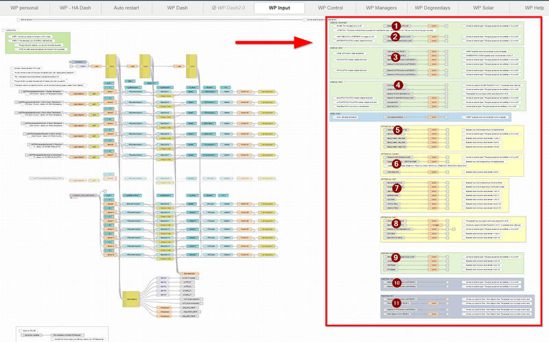

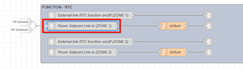

@Binifada Ik had al wel wat opties ingebakken om te praten met externe applicaties. Maar je suggestie Node Red Companioni, is best interessant. Dat kan mijn inspanning vereenvoudigen.
In de flow-editor tab blad [WP Input], daar heb ik een aantal Link IN connectors geplaatst. Zie screenshot. Het zit iets meer naar de rechter zijde.
Hier kun je dus externe triggers laten binnenkomen. Dit is de juiste PLEK waar het binnen moet komen, want daar hou ik er rekening mee.
Afbeeldingslocatie: https://tweakers.net/i/k4QRU3nqRhG5qPa99BfhkMQBvPg=/800x/filters:strip_exif()/f/image/kMYJ5zJfrGvn4YlPo6kY3H9a.png?f=fotoalbum_large
Ik kan je adviseren om (als je dat nog niet hebt) een extra tab blad toe te voegen, en deze de naam "WP Personal" te geven. Op dit tab blad doe je al je eigen werk en input/output zaken. Dus iets dat met Home Assistant communiceert zou ik dan ook daar plaatsen. Als je vanaf DAAR een grijze "Link Out" node plaats en deze verbind aan de grijze "Link In" node naar wens, dan ben je future proof bij updates enzo. Je persoonlijke WP Personal tab moet je nooit weggooien bij een update. Daardoor blijft alles gewoon werken.
Does this make sense?

@edterbak
De tip over de “externe links” was erg nuttig. Voorheen had ik de juiste knooppunten zelf moeten zoeken. Maar zo is het veel eenvoudiger.
Met de Node-RED Companion heb ik twee schakelaars aangemaakt die vanuit Home Assistant nu de Pana en de RTC in- en uitschakelen – geweldig!

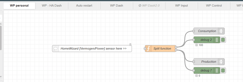

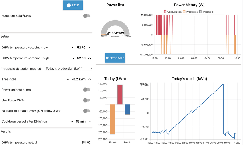

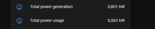

Ik krijg de values voor Solar2DHW niet goed weergegeven. Wie heeft de gouden tip? :D
Mijn HomeWizard p1-meter kan de volgende topics doorgeven:
Afbeeldingslocatie: https://tweakers.net/i/ecW8RZjj-U7CCzis6kIIIMGEWe8=/x800/filters:strip_exif()/f/image/lvUtTZmxgFIQWtPVWuzezu29.png?f=fotoalbum_large
Ik gebruik vervolgens Energie Import en Energie Export in NodeRed:
Afbeeldingslocatie: https://tweakers.net/i/pNOYawLMWm03k0tjPb2OXowhXAU=/800x/filters:strip_exif()/f/image/pAyYOoCFMBKqumEljq6KJwER.png?f=fotoalbum_large
Afbeeldingslocatie: https://tweakers.net/i/4BUnZo6LDMV6Gx-KHmSURNRfCtU=/800x/filters:strip_exif()/f/image/3BocM5HQ368bdYlTfYvGMBKn.png?f=fotoalbum_large
En ik corrigeer de kilowatts naar watts:
Afbeeldingslocatie: https://tweakers.net/i/sZhABg7WGkwb809QL9lecn-KpCU=/x800/filters:strip_exif()/f/image/4Rbm9vJ4dJuqiQSlu2iplDGR.png?f=fotoalbum_large
Dat leidt tot de volgende situatie in het Solar2DHW tabblad in NodeRed:
Afbeeldingslocatie: https://tweakers.net/i/uDmFcaEVKR_VoGO2qLhlRL9-jYw=/800x/filters:strip_exif()/f/image/fv3bxH2T802LsfTqS7Apw2mr.png?f=fotoalbum_large
Mijn voorgevoel is dat ik de verkeerde values uit de p1-meter haal. Maar ik kan niet logisch redeneren welke ik dan wel zou moeten uitlezen.
Wie ziet een oplossingsrichting? :)

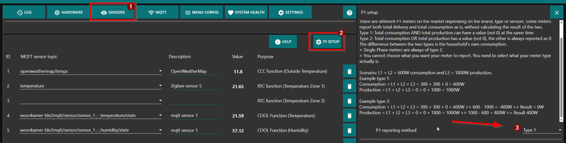

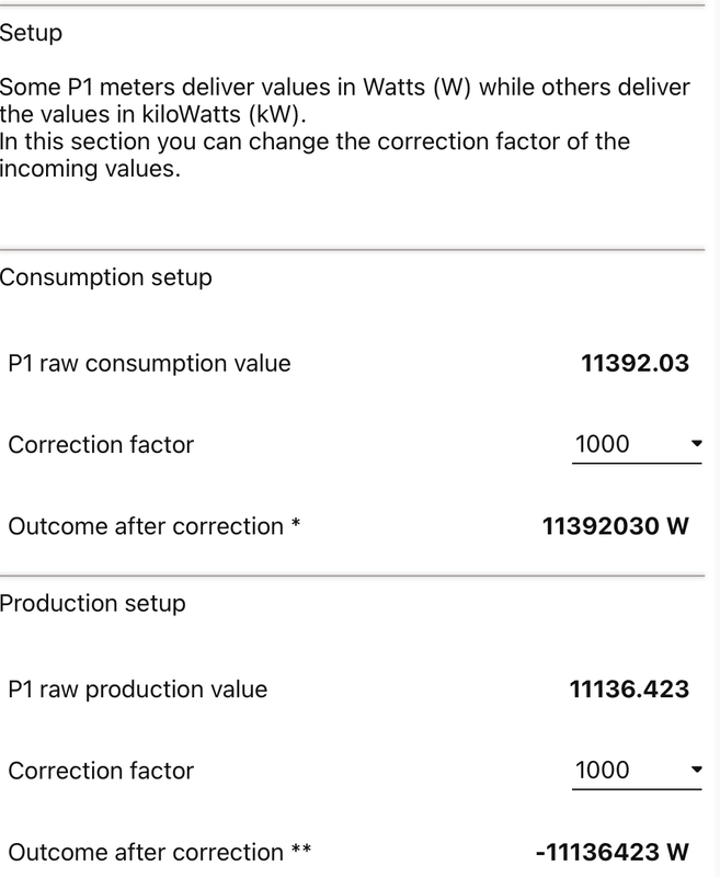

Ik vind het zelf niet de meest logische plek maar het lijkt erop dat je waardes x1000 zijn.
System > Sensors > P1 Setup > en dan onderop de pagina kijken of het x 1000 staat
Je kan daar ook gelijk zien wat input is en na correction. Dus wellicht is je input al x1000 en daarna nogmaals want daar lijkt het haast op.
[ Voor 4% gewijzigd door The-Source op 19-10-2026 15:25 ]
Taal fouten inbegrepen ;)
Skywindow plan je astro foto sessie
  • alcx
  • Registratie: September 2014
  • Laatst online: 19:00
The-Source schreef op maandag 19 oktober 2026 @ 15:24:

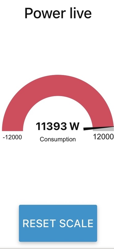

Dankjewel voor het meedenken. Dan krijg ik, na reset scale, dit als resultaat:
Afbeeldingslocatie: https://tweakers.net/i/h1cVXWN8LwzoqcWuH3s3VnXeiak=/x800/filters:strip_icc():strip_exif()/f/image/ywePUG9P9MyJDwPoISyeJCBa.jpg?f=fotoalbum_large
Vind ik nog steeds niet logisch, want momenteel trek ik geen 11,393 kw uit m’n aansluiting. Hmm…
  • edterbak
  • Laatst online: 22:40
@alcx
Kun je achter beiden ha input nodes, en debug node plaatsen en de output daarvan hier posten. Het liefst msg complete.
Ik vermoed dat er meer uit komt dan alleen consumption en production
[ Voor 22% gewijzigd door edterbak op 19-10-2026 17:56 ]
  • edterbak
Kan ook zijn dat dit de cumulatieve kWh waarden zijn die je er in stopt.
De eenheid wat er in moet. Hoort te zijn W of kW

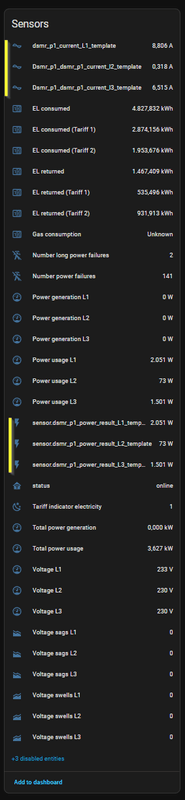

  • edterbak
@alcx
Je laatste screenshot, die is ook 'apart'.
3x een fase vermogen, 1x generiek.
Maar de rekensom lijkt niet te kloppen
+619-227-190 = 202W dan kom ik wat te kort tov 190W.
Of mis ik info in beeld?

@alcx ik gebruik zelf de waardes power consumption en production van de dsmr integratie en die werken prima.
@edterbak bij mij zijn de totalen van 3x production en 3x consumption in som wel kloppend en wordt alleen als positieve waarde getoond bij of production of consumption
Zelf push in de totale waarde naar mqtt die ik voor NR flow gebruik

edterbak schreef op maandag 19 oktober 2026 @ 18:56:
@alcx
Scherp!
Ik heb het zojuist ff gecheckt nu de zon onder is: de optelsom klopt nu wel. Vermoed dat de waarden met verschillende latency binnenkomen :)
Je mist geen info in beeld. Ik heb de debug nodes geplaatst en geef morgen de output.
Vraag: wat doet de NR flow met de import en export: trekt die ze toevallig van elkaar af om tot het totale vermogen te komen? Want het totale vermogen heb ik dan toevallig wél weer beschikbaar.
The-Source schreef op maandag 19 oktober 2026 @ 19:39:
Dan heb je een kabel van de p1 poort direct in je home assistant device geplugd? Dan is dat helaas voor mij geen optie, want ik <3 m'n HomeWizard p1 integratie....

@alcx is het niet precies homewizard die p1 splitters verkoopt? Dan heb ik het over de active variant. Die gebruik ik namelijk ook voor load balancing laadpaal en p1 uitlezen. Al doe ik dat met ser2net omdat mij home assistant server niet in de buurt van mijn meter zit.
En pas paar jaar na deze setup heb ik nu ook nog alternatief via Victron systeem welke eigen meter in het circuit heeft direct na de meter
Linkje splitter https://www.homewizard.com/nl/shop/actieve-p1-splitter/

Een technische vraag over je flows, zodat ik niets verstoor:
1. De link-in "Water temp / shift (ZONE 1)" op WP Input accepteert -5 tot 65. Is dat een absolute aanvoertemperatuur of een verschuiving van de stooklijn? Zoals ik de flow lees doet hij niets zolang CCC aan staat. Klopt dat?
2. Beekforel stuurt een setpoint via MQTT naar "Room Setpoint Link-in (ZONE 1)" (RTC). Is die ingang bedoeld voor externe bijsturing, en wat doet hij als CCC en RTC allebei aan staan?
Ik wil namelijk voorkomen dat er twee dingen naar de pomp schrijven.

  • alcx
edterbak schreef op maandag 19 oktober 2026 @ 17:55:
@alcx
Wat vind je ervan? Debug 1 zat aan production, debug 2 aan consumption. De zon schijnt, dus debug 2 is lekker stil :)

20/10/2026, 10:35:22node: debug 1
sensor.p1_meter_energy_export_2 : msg : Object
{ payload: "11139.722", data: object, topic: "sensor.p1_meter_energy_export_…", _msgid: "d797ded770510f95", _event: "node:c8da2b5fe18d36ac" }
20/10/2026, 10:35:27node: debug 1
{ payload: "11139.725", data: object, topic: "sensor.p1_meter_energy_export_…", _msgid: "382339bfdde099b7", _event: "node:c8da2b5fe18d36ac" }
20/10/2026, 10:35:32node: debug 1
{ payload: "11139.727", data: object, topic: "sensor.p1_meter_energy_export_…", _msgid: "796c7c23c8ae9d49", _event: "node:c8da2b5fe18d36ac" }
20/10/2026, 10:35:37node: debug 1
{ payload: "11139.731", data: object, topic: "sensor.p1_meter_energy_export_…", _msgid: "fadd5536157023d3", _event: "node:c8da2b5fe18d36ac" }
20/10/2026, 10:35:42node: debug 1
{ payload: "11139.733", data: object, topic: "sensor.p1_meter_energy_export_…", _msgid: "3823aec8ac7e7971", _event: "node:c8da2b5fe18d36ac" }
20/10/2026, 10:35:47node: debug 1
{ payload: "11139.737", data: object, topic: "sensor.p1_meter_energy_export_…", _msgid: "6f381a9988431d2a", _event: "node:c8da2b5fe18d36ac" }
20/10/2026, 10:35:52node: debug 1
{ payload: "11139.739", data: object, topic: "sensor.p1_meter_energy_export_…", _msgid: "86d867bac87a3fc8", _event: "node:c8da2b5fe18d36ac" }
20/10/2026, 10:35:57node: debug 1
{ payload: "11139.742", data: object, topic: "sensor.p1_meter_energy_export_…", _msgid: "541276605b8bfa0f", _event: "node:c8da2b5fe18d36ac" }
20/10/2026, 10:36:02node: debug 1
{ payload: "11139.745", data: object, topic: "sensor.p1_meter_energy_export_…", _msgid: "41ab15884d8d0a6d", _event: "node:c8da2b5fe18d36ac" }
20/10/2026, 10:36:07node: debug 1
{ payload: "11139.748", data: object, topic: "sensor.p1_meter_energy_export_…", _msgid: "6d8e51366d4e1115", _event: "node:c8da2b5fe18d36ac" }
20/10/2026, 10:36:12node: debug 1
{ payload: "11139.751", data: object, topic: "sensor.p1_meter_energy_export_…", _msgid: "3a057a096c0ef534", _event: "node:c8da2b5fe18d36ac" }
20/10/2026, 10:36:17node: debug 1
{ payload: "11139.754", data: object, topic: "sensor.p1_meter_energy_export_…", _msgid: "dfcf7b9f89610a35", _event: "node:c8da2b5fe18d36ac" }
20/10/2026, 10:36:22node: debug 1
{ payload: "11139.757", data: object, topic: "sensor.p1_meter_energy_export_…", _msgid: "92f71c877dd0ac8f", _event: "node:c8da2b5fe18d36ac" }
20/10/2026, 10:36:27node: debug 1
{ payload: "11139.76", data: object, topic: "sensor.p1_meter_energy_export_…", _msgid: "0a7b02f5132e64b8", _event: "node:c8da2b5fe18d36ac" }
20/10/2026, 10:36:32node: debug 1
{ payload: "11139.763", data: object, topic: "sensor.p1_meter_energy_export_…", _msgid: "f7fc323910645233", _event: "node:c8da2b5fe18d36ac" }
20/10/2026, 10:36:37node: debug 1
{ payload: "11139.766", data: object, topic: "sensor.p1_meter_energy_export_…", _msgid: "b3ade4de713cb172", _event: "node:c8da2b5fe18d36ac" }
20/10/2026, 10:36:42node: debug 1
{ payload: "11139.768", data: object, topic: "sensor.p1_meter_energy_export_…", _msgid: "01a42a6fb0f1354d", _event: "node:c8da2b5fe18d36ac" }
20/10/2026, 10:36:47node: debug 1
{ payload: "11139.772", data: object, topic: "sensor.p1_meter_energy_export_…", _msgid: "5a915953d8c11e8e", _event: "node:c8da2b5fe18d36ac" }
20/10/2026, 10:36:52node: debug 1
{ payload: "11139.774", data: object, topic: "sensor.p1_meter_energy_export_…", _msgid: "44204c3c1b78228d", _event: "node:c8da2b5fe18d36ac" }
20/10/2026, 10:36:57node: debug 1
{ payload: "11139.778", data: object, topic: "sensor.p1_meter_energy_export_…", _msgid: "05d9722f55484180", _event: "node:c8da2b5fe18d36ac" }
20/10/2026, 10:37:02node: debug 1
{ payload: "11139.78", data: object, topic: "sensor.p1_meter_energy_export_…", _msgid: "14552dd7d8a00e8f", _event: "node:c8da2b5fe18d36ac" }
20/10/2026, 10:37:07node: debug 1
{ payload: "11139.783", data: object, topic: "sensor.p1_meter_energy_export_…", _msgid: "e545201e13d283a5", _event: "node:c8da2b5fe18d36ac" }
20/10/2026, 10:37:12node: debug 1
{ payload: "11139.786", data: object, topic: "sensor.p1_meter_energy_export_…", _msgid: "c8fa0db04db524ae", _event: "node:c8da2b5fe18d36ac" }
20/10/2026, 10:37:17node: debug 1
{ payload: "11139.789", data: object, topic: "sensor.p1_meter_energy_export_…", _msgid: "07e16dbfbeeb0664", _event: "node:c8da2b5fe18d36ac" }
20/10/2026, 10:37:22node: debug 1
{ payload: "11139.793", data: object, topic: "sensor.p1_meter_energy_export_…", _msgid: "971439c26f6b76f7", _event: "node:c8da2b5fe18d36ac" }
20/10/2026, 10:37:27node: debug 1
{ payload: "11139.795", data: object, topic: "sensor.p1_meter_energy_export_…", _msgid: "1823e9469419c4dd", _event: "node:c8da2b5fe18d36ac" }
20/10/2026, 10:37:32node: debug 1
{ payload: "11139.798", data: object, topic: "sensor.p1_meter_energy_export_…", _msgid: "c09464e7637075e3", _event: "node:c8da2b5fe18d36ac" }
20/10/2026, 10:37:37node: debug 1
{ payload: "11139.801", data: object, topic: "sensor.p1_meter_energy_export_…", _msgid: "e914fe212cdc62e3", _event: "node:c8da2b5fe18d36ac" }
20/10/2026, 10:37:42node: debug 1
{ payload: "11139.804", data: object, topic: "sensor.p1_meter_energy_export_…", _msgid: "490d59a9f65fe5c2", _event: "node:c8da2b5fe18d36ac" }
20/10/2026, 10:37:47node: debug 1
{ payload: "11139.807", data: object, topic: "sensor.p1_meter_energy_export_…", _msgid: "b523a359adb4efb7", _event: "node:c8da2b5fe18d36ac" }
20/10/2026, 10:37:52node: debug 1
{ payload: "11139.81", data: object, topic: "sensor.p1_meter_energy_export_…", _msgid: "06a0afe5558cd815", _event: "node:c8da2b5fe18d36ac" }
20/10/2026, 10:37:57node: debug 1
{ payload: "11139.813", data: object, topic: "sensor.p1_meter_energy_export_…", _msgid: "9b72dbb41a185f70", _event: "node:c8da2b5fe18d36ac" }
20/10/2026, 10:38:02node: debug 1
{ payload: "11139.816", data: object, topic: "sensor.p1_meter_energy_export_…", _msgid: "82197d558bf296b7", _event: "node:c8da2b5fe18d36ac" }
20/10/2026, 10:38:07node: debug 1
{ payload: "11139.819", data: object, topic: "sensor.p1_meter_energy_export_…", _msgid: "76b536fa2c3d442a", _event: "node:c8da2b5fe18d36ac" }
20/10/2026, 10:38:12node: debug 1
{ payload: "11139.822", data: object, topic: "sensor.p1_meter_energy_export_…", _msgid: "0ea7dcaeb3c284c7", _event: "node:c8da2b5fe18d36ac" }
20/10/2026, 10:38:17node: debug 1

@edterbak
Aanvulling op mijn vraag over de Room Setpoint-ingang: ik zie dat er al drie dingen naar die ingang schrijven (de nachtverlaging, op twee manieren, en je agenda via "Room setpoint RTC").
1. Wint dan altijd de laatste schrijver? Als ik een extern setpoint (van DAO) naar de Room Setpoint Link-in stuur, wordt dat bij het begin of einde van de nachtverlaging dan teruggezet naar LOW of NORMAL?
2. Is er een betere ingang voor een extern signaal, bijvoorbeeld de NORMAL-waarde van de nachtverlaging, zodat het bij de nachtverlaging past in plaats van ertegenin?
3. Zou een vlag of voorrang voor een extern setpoint iets voor je flows zijn, of liever niet?
(y)

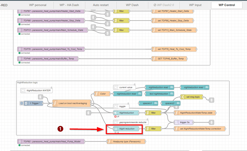

@Beekforel
toch nog een paar vragen, zodat ik jouw opzet goed begrijp en niet iets verstoor:
- Je zet het setpoint via een MQTT-thermostaat in Home Assistant (climate.panasonic_thermostaat). Zou je de configuratie van die entiteit willen delen? In je bericht staat alleen de automation.
- Gebruik je Ed's nachtverlaging? In zijn flow gaat die naar dezelfde ingang als jouw setpoint, dus ik vraag me af of jouw waarde bij het begin of einde van de nacht wordt teruggezet.
- Wat doet je setpoint als DAO of een sensor uitvalt? Blijft de laatste waarde staan, of zet je het terug naar 21 graden?
- Welke instellingen heb je in Ed's RTC en CCC, en heb je vloerverwarming of radiatoren? Zo kan ik beter inschatten hoe je resultaten zich tot de mijne verhouden.
Wederom bedankt...

Ik had vroeger een knop in HA om de "boost DHW now" functie aan te zetten (voor als de kinderen in bad willen).
Ik draai nu al een tijdje 26.5.1, en nog niet opgemerkt dat deze functie niet meer werkt. Ik heb een state change in NR die de actie doorgeeft. en als ik hem volg met debugs in NR gaat hij er wel doorheen, maar er gebeurd niets nadat hij in tablad schedule in de schedule execution block gaat.
(ik link hem in bij Personal, en dan linkt hij naar input --> DH start force DHW input
Ook zie ik mijn (nooit gebruikte) input voor de DHW temp niet meer werken, komt netjes aan in NR, als ik de debugs volg geen rare dingen. maar wordt in de GUI niet geupdate
Wie weet raad?

hemertje schreef op dinsdag 20 oktober 2026 @ 10:22:
@edterbak
dank voor je mening over verwarmen met DAO, die neem ik mee.
Ik draai eerst alleen een schaduwproef: DAO plant, de pomp doet er niets mee.
Hangt van je operating modus af. Staat je pomp in compensation curve, dan is het een shift (-5/+5), anders is het 20/65
CC = Compensation Curve (native Panasonic)
CCC = Custom Compensation Curve (homebrew CC)
CCC stuurt setpoint bij op basis van buitentemperatuur.
RTC stuurt setpoint bij op basis van binnentemperatuur.
Gaan side-by-side
Dit is al vaak hier beschreven. Staat wat mij betreft ook duidelijk in het dashboard zelf [HELP]
Ook staat dit letterlijk in de FAQ.

hemertje schreef op dinsdag 20 oktober 2026 @ 10:59:
@edterbak
Afbeeldingslocatie: https://tweakers.net/i/wLyeth0_mHaRSC3VDbvmYhe9CW0=/800x/filters:strip_exif()/f/image/aidrb6A2phVYj1jo0kMGTFAP.png?f=fotoalbum_large
Ja, die input werkt als een handmatige invoer. Bron maakt niet uit. Dus de laatste invoer is leidend.
De nightreduction Setpoint water NAAST de scheduler, die doet gewoon een aanvullende correctie op het resultaat van CCC+RTC setpoint. De correctie is 0 of jouw gewenste waarde als hij aan staat.
De nighreduction Setpoint RTC NAAST de scheduler, die set fixed het setpoint bij aan/uit schakelen. beiden momenten.
Daar heb ik op dit moment geen haakje voor ingebouwd, link in node.
Ik zou daarvoor even zelf even (tot ik hem release) een link-in node plaatsen. Tab [WP Control]. Als je dit doet wordt het als het goed is direct verwerkt als de functie aan staat.

alcx schreef op dinsdag 20 oktober 2026 @ 10:46:

Dat ziet er inderdaad uit alsoff je het kWh signaal doorgeeft ipv actueel vermogen.
Kun je een overzicht laten zien van alle sensor waarden uit de p1? dan kan ik of iemand anders zo aanwijzen welke je nodig hebt om door te geven aan NR.
Dat hangt af van je gekozen p1 meting type.
Afbeeldingslocatie: https://tweakers.net/i/z5fN03IscJzKiMibHdFxngqDRcE=/800x/filters:strip_exif()/f/image/0rBDr6J5TKHFYpZVLra2vLyp.png?f=fotoalbum_large
Als je type2 selecteert, dan gaat NR er van uit dat 1 van de 2 sensoren altijd 0 is, en de ander een waarde. Dan doet ie geen optelsom
Als je type1 selecteert, dan doet ie dat wel.
Dus als jouw meter tegelijk doorgeeft dat je er sprake is van X kW consumptie en Y kW productie, dan selecteer je type 1
Als je p1 meter de productie en consumptie al verrekent en er dus altijd maar 1 een getal boven 0 laat zien, dan sensor type 2.

Ter illustratie wat er in mijn p1 meter binnen komt. Een typische p1 meter geeft heel veel door dan wat je bij jou ziet.
Afbeeldingslocatie: https://tweakers.net/i/Z6OlSOI66HwCALZYWnbRgRRO4YA=/x800/filters:strip_exif()/f/image/60YM6wYUuvMLMnl8jt8achcb.png?f=fotoalbum_large
Let niet op die met de gele gemarkeerde dingen. die heb ik zelf als calculated helper template toegevoegd.
Hetgeen dat ik doorlus naar NR is "total power generation" en "total power usage".
Ik heb zelf een USB p1 meter van 7 euro (oldie). Op een niet-representatieve methode aangesloten en doorgelust naar mqtt.
Er zijn hier vast een hoop mensen welke een vergelijkbaar screenshot kunnen laten zien van de homewizard p1 meter.

  "svalue1": "11423348",
  "svalue2": "9182030",
  "svalue3": "2294251",
  "svalue4": "6072438",
  "svalue5": "414",
  "svalue6": "295",
  "unit": 1
Maar die geeft meer info dan de zendure p1. Die ik ook heb. Deze heb ik via RESTful ingeladen:
Zendure P1 Totaal
sensor.zendure_p1_totaal
RESTful
30 apr, 14:12
Zendure P1 Fase 1
sensor.zendure_p1_fase_1
RESTful
30 apr, 14:12
Zendure P1 Fase 2
sensor.zendure_p1_fase_2
RESTful
30 apr, 14:12
Zendure P1 Fase 3
sensor.zendure_p1_fase_3
RESTful
30 apr, 14:12
Zendure P1 Netto Verbruik
sensor.zendure_p1_netto_verbruik
RESTful
4 jun, 19:45
Zendure P1 Netto Teruglevering
sensor.zendure_p1_netto_teruglevering
RESTful
4 jun, 19:45
[ Voor 79% gewijzigd door MikeyMan op 28-10-2026 09:03 ]
  • edterbak
@alcx
Alles lijkt te wijzen naar dat je p1 integratie onjuist is geconfigureert.

Volgens mij heb je in home assistant nog niet correct werkend het ophalen van informatie uit je homewizard p1 meter.
Als je dat hebt, dan zie je ook in HA, iets als de onderstaande sensoren;
Afbeeldingslocatie: https://tweakers.net/i/2JeTV7bQI6pXXYXeV9lS7j9T_X8=/fit-in/4000x4000/filters:no_upscale():strip_exif()/f/image/xJ32obQko3sEf0ooEVz4yyUO.png?f=user_large
Let op de eenheid.
Het moet kW of W zijn. Dus niet kWh of Wh.
Het getal hoort iedere 5 seconden te veranderen. Dit is het actuele stroomgebruik.
Dit is wat je naar Node Red moet sturen. :) thats it.

Aaaagh volgens mij heb je gelijk: mijn p1-meter ondersteunt niet de door HeishaMoNR gevraagde entities. Zie deze pagina: https://www.home-assistant.io/integrations/homewizard/
Uit de p1 meter komen de volgende entities:
  • Energy import/export (kWh): Total energy imported or exported since installation of your smart meter. Each tariff has its own sensor (e.g., T1, T2) and a sensor for the combined value.
  • Power (W): Active consumed power measured, each phase has its own sensor. The sensors reading will negative if the power is generated.
  • Voltage (V): Active voltage measured, each phase has its own sensor.
  • Current (A): Active current measured, each phase has its own sensor.
  • Tariff: Current tariff that is used. Can be used to keep consumption as low as possible during peak hours.
  • Frequency (Hz): Grid frequency.
  • Voltage sags and swells: Number of times a voltage sag or swell has been detected.
  • Power failures: Two sensors indicate the number of power failures detected by the smart meter. One for all power failures and another for ‘long’ power failures.
  • Peak demand: Belgium users are charged for the peak usage per month (see capaciteitstarief). Two sensors are available: one shows the current quarterly average, and another shows the peak measured this month. Both sensors are provided directly from the smart meter and can be used to keep the peak as low as possible.
  • Status light brightness: Controls the brightness of the green status light. Error statuses are always visualized, even when the brightness is set to 0.
Uit een ander apparaat, namelijk de kwh-meter, komen de volgende entities, waarbij ik de groene zou moeten invoeren in HeishaMoNR:
  • Energy import/export (kWh): Total energy imported or exported measured by kWh meter.
  • Power (W): Active consumed power that is measured, each phase has its own sensor. The sensors reading will negative if the power is generated.
  • Production power (W): Active production power measured. The reading will negative if the power is consumed. This sensor can be used in the energy dashboard as solar production power sensor.
  • Reactive power (VAR): Active reactive power measurement, each phase has its own sensor.
  • Apparent power (VA): Active apparent power measurement, each phase has its own sensor.
Volgens mij moet ik dus een nieuw apparaatje aanschaffen, de kwh-meter, kost maar 130 euro...
Of, alternatief, ik creëer een custom sensor in homewizard, op basis van:
Die custom sensor wordt het negatief omgekeerde van Power (W), en ik noem hem Production Power.
  1. Production Power: Staat op 0 indien Power (W) een positief getal is. Indien Power (W) een negatief getal is is (dat betekent dat ik teruglever), dan neemt Production Power die negatieve waarde over als positieve waarde.
    Dus, als Power (W) waarde 2000 is, dan heeft Production Power de waarde 0.
    Dus, als power (W) waarde -2000 is, dan heeft Production Power de waarde 2000.
Wat denk jij, @edterbak , zou dat werken? Het is mijn plan om dat dit weekend uit te vogelen. En anders moet ik aan een andere p1-meter, want no way dat ik zo'n duur homewizard kwh-dinges ga kopen.

Die had ik eerder al gepost, maar nogmaals, tadaa!
Afbeeldingslocatie: https://tweakers.net/i/EWSiiQ3bvEwYsneL-0Db07Uq4hU=/x800/filters:strip_exif()/f/image/PGb3qVwpuJV49GrwnwYtt1su.png?f=fotoalbum_large
Ik wil inmiddels wel wedden dat er NIEMAND op dit forum bestaat die solar2dhw werkend heeft gekregen met de standaard integratie van de homewizard p1-meter (en die weddenschap verlies ik graag, haha).

Met wat hulp van duck.ai heb ik het volgende gedaan (duck.ai beschrijft het zo:)
Ik heb in Home Assistant twee Template-sensoren gemaakt op basis van mijn bestaande Power (W). eneRRRgie_consumptie toont alleen positieve waarden; bij nul of een negatieve waarde toont hij 0. eneRRRgie_productie toont alleen negatieve waarden; bij nul of een positieve waarde toont hij 0. Beide sensoren hebben als eenheid W, apparaatklasse Power en statusklasse Measurement.
Ik heb de overtuiging (maar die is niet erg standvast) dat ik nu jouw sensoren heb nagebootst @edterbak , en dat ik ze straks als energy consumption en energy production kan inladen in NodeRed. Ik rapporteer morgenochtend even terug als de zon schijnt :)

@alcx
Als ik het dus goed begrijp, is je "Vermogen" sensor altijd het resultaat.
Als ik het goed begrijp, dan klopt dit voor zowel 1 fase meters als voor 3 fase meters.
Je hoeft geen helper te maken.
Dit kunnen we netter oplossen in Node Red zelf. (minder overhead)
In node red flow editor, tab [WP Personal], importeer deze flow

        "id": "d9a1e15bf0f074e9",
        "type": "function",
        "z": "6cd33435dfb2b2bf",
        "name": "Split function",
        "func": "/*  \n    -------------------\n    Pin out 1 = consumption\n    Pin out 2 = production\n    -------------------\n*/  \n\nlet value = {}, zero = {};\n    value.payload = msg.payload;\n    zero.payload = 0;\n\n//////////////////////////////////\n// House consumes power from grid\nif (msg.payload >= 0) {\n    return ([value,zero])\n}\n\n//////////////////////////////////\n// House produces power to grid\nif (msg.payload < 0) {\n    return ([zero,value])\n}",
        "outputs": 2,
        "timeout": 0,
        "noerr": 0,
        "initialize": "",
        "finalize": "",
        "libs": [],
        "x": 710,
        "y": 3000,
        "wires": [
                "8ce9306638dd8c4f",
                "62eb8d0aff705617"
                "783198d1f4a2f3c4",
                "2795cabc11e50759"
        "outputLabels": [
            "Consumptie (+)",
            "Productie (-)"
        "id": "8ce9306638dd8c4f",
        "type": "debug",
        "name": "debug 2",
        "active": true,
        "tosidebar": true,
        "console": false,
        "tostatus": true,
        "complete": "payload",
        "targetType": "msg",
        "statusVal": "payload",
        "statusType": "msg",
        "x": 920,
        "y": 2960,
        "wires": []
        "id": "783198d1f4a2f3c4",
        "type": "debug",
        "name": "debug 7",
        "active": true,
        "tosidebar": true,
        "console": false,
        "tostatus": true,
        "x": 920,
        "y": 3100,
        "wires": []
        "id": "62eb8d0aff705617",
        "type": "link out",
        "name": "Consumption",
        "mode": "link",
        "links": [
            "9d14f9dbabd85620"
        "x": 930,
        "y": 2920,
        "wires": [],
        "l": true
        "id": "2795cabc11e50759",
        "type": "link out",
        "name": "Production",
        "mode": "link",
        "links": [
            "25b5c6c2e35987ca"
        "x": 930,
        "y": 3060,
        "wires": [],
        "l": true
        "id": "204ced2a4f3542e1",
        "type": "comment",
        "name": "HomeWizard [Vermogen/Power] sensor here >>",
        "info": "",
        "x": 400,
        "y": 3000,
        "wires": []
Het ziet er als het goed is uit als volgt.
Afbeeldingslocatie: https://tweakers.net/i/PK5Q2FwynyaLiBySY8Vb5jVBaUk=/800x/filters:strip_exif()/f/image/h1nM6UUEPPRTxW7GBFU4Kp0p.png?f=fotoalbum_large
Na importeren, je 'vermogen' sensor er aan te hebben verbonden, moet het gelijkt gaan werken.
Laat me maar weten hoe het lukt
