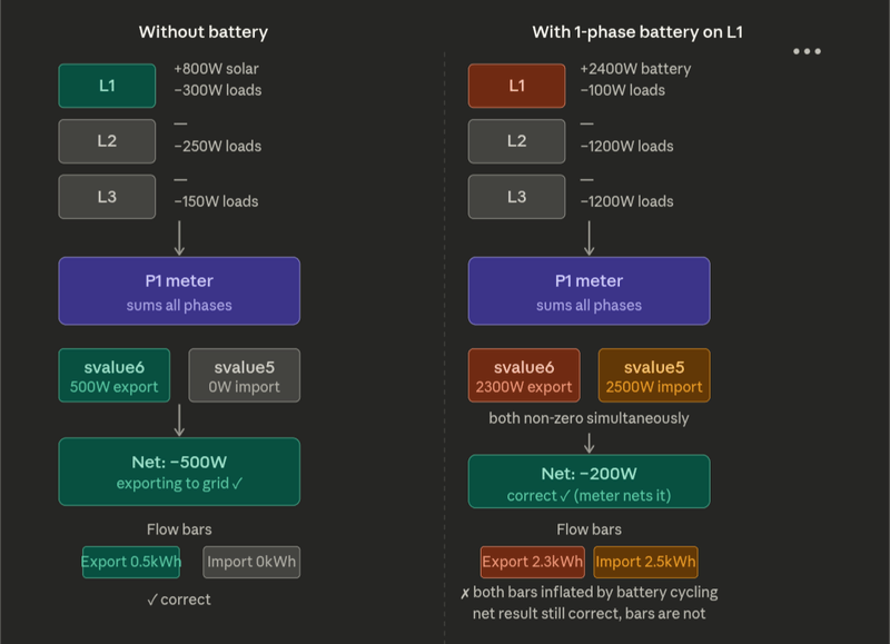

Hier Zat ik ook net aan te denken. Heb een accu neergezet. Dus dat vlakt lekker uit.
Zie overigens nu wel een grappig effect. Omdat ik een eenfase accu op een driefase aansluiting heb zitten, heb ik verbruik en levering tegelijk.
Domoticz lost dit chique op. Home assistant ook, maar de aanlevering aan node red niet. Maar daar moet ik zelf nog even aan knutselen.
Dat heb ik ook.
Je kunt 2 typen p1 meter selecteren.
De juiste staat er in

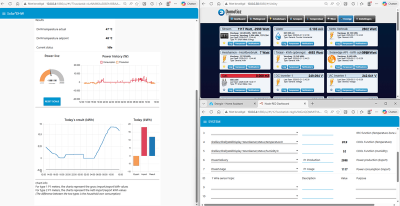

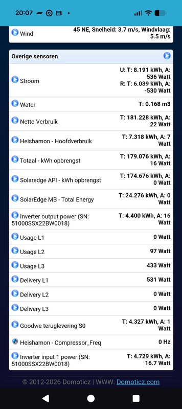

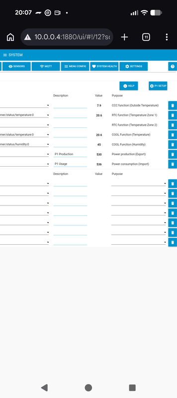

Waar is dat? Bij de sensors?
Edit: Ah er zit nog een tandwieltje rechts bovenin. Hij staat op type1. Maar rapporteert 14 kWh up en down. Terwijl de p1 meter zelf 6 up en down rapporteert. Vrees dat dat verschil in de fases zit. Lijkt dan toch alsof ie niet doet wat ie zou moeten doen?
Afbeeldingslocatie: https://tweakers.net/i/ZdZk8SxCE0sHeIfHG1yKZ07cmuk=/x800/filters:strip_exif()/f/image/9Fn2PLaXJpSQOKLX33bPOpNd.png?f=fotoalbum_large
Afbeeldingslocatie: https://tweakers.net/i/_ig-FB4AJygMDscTylMlrd3KjO8=/x800/filters:strip_exif()/f/image/sIIJ0QrUAGAjkYv1tGcQZJAR.png?f=fotoalbum_large
Hmm... De wattages kloppen wel... De dag totalen alleen niet...
Afbeeldingslocatie: https://tweakers.net/i/Vrwq-9ieypD792YBIzflK8xKkyg=/x800/filters:strip_exif()/f/image/1Wi16cQxNf76k44bR440EXuY.png?f=fotoalbum_large
Tevens, al eens gekeken naar een overstap naar Dashboard 2.0?
https://dashboard.flowfuse.com/
[ Voor 93% gewijzigd door MikeyMan op 20-03-2026 20:11 ]
  • edterbak
  • Laatst online: 00:22
Gekeken, ja.
Tot de conclusie gekomen dat het een nachtmerrie is.
Maar ja. Zal het toch eens moeten doen
  • edterbak
MikeyMan schreef op vrijdag 20 maart 2026 @ 19:14:
Dan moet je toch echt even goed kijken naar wat je de flow voedt.
Het moet zijn:
- Totaal import
- Totaal export
Niet per fase.

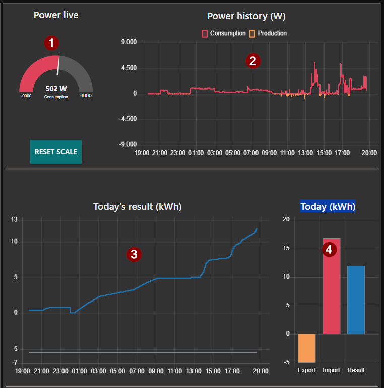

Wat je kan verwachten met batterij is het onderstaande beeld. (5kWh batterij)
Afbeeldingslocatie: https://tweakers.net/i/Mg77-Zh5gqfr3m7Sw7C63MXaDoE=/x800/filters:strip_exif()/f/image/xDjzPW5TNnzIFodMYjKQ5JJh.png?f=fotoalbum_large
Rechts onderin zie je
levering: ~11,x kWh
consumptie: 16,x kWh
In de grafiek (Todays result) zie je dat de batterij mooi van alles heeft geprobeerd om de boel gelijk te houden. Dus veel vlakke lijnen.

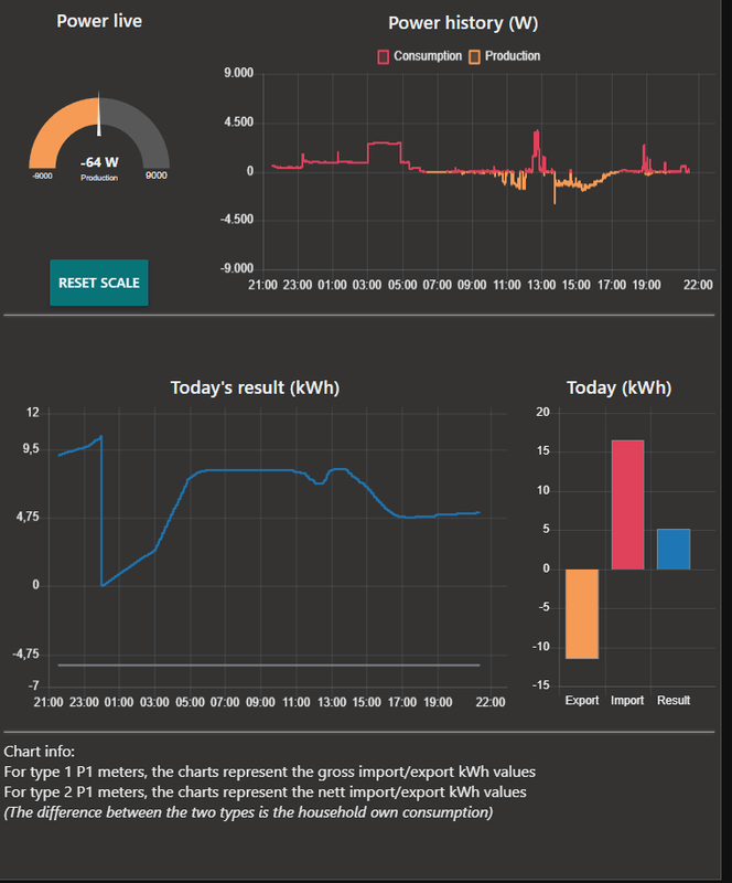

Ok, misschien iets betere uitleg wat er m.i. niet helemaal klopt.
Je zegt terecht dat de meter L1, L2 en L3 optelt. Dit doet hij inderdaad voor zowel verbruik als voor teruglevering. Wat er in de flow vervolgens gebeurt is dat deze onafhankelijk worden weergegeven in de chart. Terwijl de facturatie netto wordt gedaan.
Todays result klopt op zich dus. Maar de import en export bars niet. Nu lijkt het erop dat deze verder niet gebruikt worden in de flow.
Schematisch:
Afbeeldingslocatie: https://tweakers.net/i/ZDwzmFaujyT5Eoum6tY8ldb84Ww=/800x/filters:strip_exif()/f/image/xrimPLCBIJI1EdHXUK23jEny.png?f=fotoalbum_large
Waarbij de energieleverancier dit netjes netto maakt, net zoals Domoticz.
Afbeeldingslocatie: https://tweakers.net/i/2i414vmaBpAoj-EJHe-c18ClSJc=/x800/filters:strip_exif()/f/image/WowAlWUpEozbb5g1OB5v43Fx.png?f=fotoalbum_large
M.i. is dit niet correct nu, aangezien het dus netto wel simultaan gesaldeerd wordt.
Dan is de vervolgvraag; gaat dit goed met het actual watt gebruik... Maar neem aan dat die watt live gebruikt. Wordt vervolgd... ;)

Power live gaat wel goed, die maakt het netjes bruto.
De grafiek voor import/export toont de afwijking.
Afbeeldingslocatie: https://tweakers.net/i/aeMIXNQcaFuZJ651LUoFW0lAJjY=/800x/filters:strip_exif()/f/image/nLJL9eHuIxLP5EP5LOGjEEK4.png?f=fotoalbum_large
Denk dat de grafiek de enige is waar het misgaat eerlijk gezegd. Hoewel todays usage nu ook pas in tweede instantie correct is.
voorgestelde fix:
Dus toch is de schoonste fix een nieuwe function node direct na het MQTT bericht, vóór de split, die het volledige bericht ontvangt en daar de netto waarde uit berekent:
javascriptvar export_value = Math.abs(parseFloat(msg.payload.svalue6)) * -1;
var import_value = Math.abs(parseFloat(msg.payload.svalue5));
var net_value = export_value + import_value;
flow.set('total_kwh_export', parseFloat(msg.payload.svalue3) + parseFloat(msg.payload.svalue4) * -1, 'file');
flow.set('total_kwh_import', parseFloat(msg.payload.svalue1) + parseFloat(msg.payload.svalue2), 'file');
msg.payload = net_value;
msg.topic = "W";
return msg;
[ Voor 38% gewijzigd door MikeyMan op 21-03-2026 12:58 ]

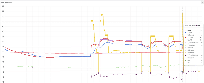

vannacht toch weer 6 defrosts gehad...
Gasloos 2019 + WP Panasonic H-serie 7kW + 300 liter boilervat + PV 12.415Wp + Home Assistant + Hyundai Ioniq 6 First Edition + Zaptec laadpaal
  • blb4
  • Laatst online: 09:07
hemertje schreef op donderdag 26 maart 2026 @ 15:19:
Vannacht 0 defrosts, want hij stond uit maar wel wat opmerkelijk 1 defrost vanmiddag om 13:45u bij 8 °C.
Afbeeldingslocatie: https://tweakers.net/i/mCPh8ylrhqM0-6ve9yGRgkJKk58=/800x/filters:strip_exif()/f/image/hep0FAFr4xUGz3E5PdhRfLSI.png?f=fotoalbum_large

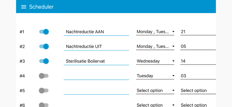

Viel me op dat vandaag een sterilisatierun plaatsvond, terwijl dit op woensdag gescheduled staat.
Even teruggekeken en blijkbaar sinds vorige week op dinsdag én woensdag een sterilisatie.
Nu is de oude scheduler instelling een dinsdag (week of 8 geleden veranderd).
Hoe krijg ik deze ongeplande sterilisatie eruit?
Afbeeldingslocatie: https://tweakers.net/i/hKUcj7teIt-q1SA1B_RmqokAtzw=/800x/filters:strip_exif()/f/image/fPaPR2PYMiLT3kFuDPRc0aqU.png?f=fotoalbum_largeAfbeeldingslocatie: https://tweakers.net/i/Hq0rSCQgACQaHMZnZSuiYVJgE2E=/800x/filters:strip_exif()/f/image/sKaE483obIIT0r3dLpG6l4qo.png?f=fotoalbum_large
This post was created with 100% recycled electrons
  • edterbak
boredgeestje schreef op dinsdag 31 maart 2026 @ 20:50:

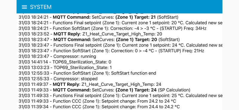

[Afbeelding][Afbeelding]
Als het dezelfde regel is in de scheduler, even het prullebakje klikken en opnieuw die regel invullen.
Vreemd dat het blijft staan op de achtergrond.
ik kijk het even na bij mij voor de zekerheid.

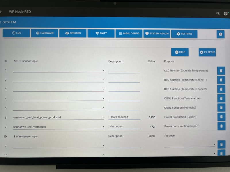

Gisteren voor het eerst deze tool ingesteld, wat een mooie tool! Was eerst wel overweldigend zonder kennis van Node-RED maar uiteindelijk begin ik het wel door te krijgen.
Nu heb ik een paar sensors toegevoegd en geselecteerd. Alleen 1 sensor: die van de power consumption (import) wordt niet doorgegeven aan de balk bij onder efficiency. De waarde van de warmtepomp zelf wordt doorgegeven ipv de waarde van mijn sensor. Ik kom er niet achter wat nu het probleem is. Hoe kan ik dit probleem vinden?
Afbeeldingslocatie: https://tweakers.net/i/y1wJsr7FDTzjISscYi2L-oyhJ7U=/800x/filters:strip_icc():strip_exif()/f/image/OGupyBRSRioCdEngvdfysE5z.jpg?f=fotoalbum_large
Afbeeldingslocatie: https://tweakers.net/i/VCSTYUGA3CxbtFsQbavogPTFORc=/800x/filters:strip_icc():strip_exif()/f/image/rfSAqEgIGINfVhEUNez1iVxe.jpg?f=fotoalbum_large
12kWp SolarEdge | T Model 3 LFP | Home Assistant | Victron 3MP5000 62kWh LFP | WH-MDC09J3E5-1 | Explorer V5 | Rijssen | Twente | Tibber
  • hemertje
  • Registratie: Juli 2015
  • Laatst online: 02-11 21:34
Dag @Richard28
dit sensorscherm is bedoeld voor externe sensoren in te koppelen zoals die van je slimme meter P1 poort en eventuele externe temperatuursensoren buiten en/of kamerthermostaat binnen
het efficiency blad wordt uit de Heishamon waarden gehaald, deze hoef je dus niet toe te voegen aan het sensors scherm

Nieuwe dinsdag, nieuwe sterilisatierun. Ondanks verwijderen van de regel en opnieuw aanmaken (op woensdag).
Kan ik ergens in NR checken wat er nog actief is in de scheduler?
Kan het heen en weren tussen v25 en v26 van de flow ivm verdwenen CCC setpoints een oorzaak zijn?
Net een brainwave: de sterilisatierun op dinsdag staat geprogrammeerd in de Panasonic controller.
Die er nu uitgefietst; volgende week weer kijken wat ie doet :)

MikeyMan schreef op zaterdag 21 maart 2026 @ 12:49:
voorgestelde fix:
Wat is nu exact goed / fout volgens jou?
Afbeeldingslocatie: https://tweakers.net/i/2GETlIR0xW63JbDoTPcd27RiQ_E=/fit-in/4000x4000/filters:no_upscale():strip_exif()/f/image/IsYCczINOwTHVao7Y4HQbxCv.png?f=user_large
1 Goed
2 Goed
3 Fout
4 Fout

edterbak schreef op zaterdag 11 april 2026 @ 19:41:
1 Goed
2 Goed
3 Fout
4 Fout
4, en als gevolg daarvan de sturing op export.
Export en import lopen tegelijk op bij onbalans over de fases.
  • edterbak
3 is wel goed dus?
  • MikeyMan
MikeyMan
Vidi, Vici, Veni
Daar lijkt het wel op. Vanavond nog ff checken voor de zekerheid.

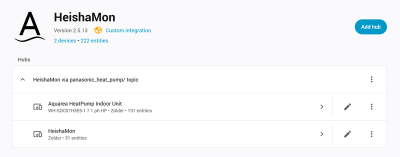

met de HeisHamon update van vandaag wordt de Aquarea HeatPump Indoor Unit herkend in HA
Afbeeldingslocatie: https://tweakers.net/i/vxhH0K251xQoL9vPI_daGDk8K-c=/800x/filters:strip_exif()/f/image/I9iWcSEfsoZaZG7KZhTzrHtz.png?f=fotoalbum_large

Ik heb in mijn local nu t/m pomp model 66 ingevoerd.

Welke indoor unit precies? Ding staat buiten... :X

Yes and no.. it's complicated truly.. heishamon identifies 2 separate boards, for external unit, and usually for internal.. monoblock have those two unit's in same box.. but by hardware it still have same separation. If you have some suggestions how to name those two blocks feel free.
Aldus de ontwikkelaar...

Sinds de laatste update naar de stable heb ik het volgende aan de hand. De waarde van de RTC correctie blijft hangen. Zoals je ziet is deze -5 terwijl de temperatuur al onder mijn setpoint van 21c zit. Iemand een idee wat dit kan zijn? Wellicht heb ik iets verkeerd gedaan of vergeten met de update?
Wat opvalt is als ik de flows herstart de waarde klopt. De correctie netjes opbouwt naar -5 in dit geval maar niet meer terug gaat naar 0.

@Breadrun Ook even de rtc instellingen delen. En om verwarring te voorkomen, de setpoint van je thermostaat is 21 en je final water temperature setpoint is 21.
En los daarvan, jou wp produceert 12,7 (liter/m) * 60 * (21-20.25) = 571Kcal = 0.66 Kw. Dat is wel bijzonder weinig volgens de specs, of loopt hij pas 30 seconden of zo ?

Setpoint op de thermostaat is inderdaad 21c en doordat er -5 toegepast wordt op de berekende 26c kom je dus ook op een final water termperatrure setpoint van 21c.
Hij liep nog niet zo gek lang maar de woning kan zeker in deze tijd van het jaar meer dan voldoende hebben aan een run op laag vermogen.

Kun je bevestigen dat de sensor waarden ook daardwerkelijk binnen komen bij de node red flow? een debug node er achter zetten.
Astu
Afbeeldingslocatie: https://tweakers.net/i/zBR_pOM4tZ0aEc-gTjGaKI5hmwc=/800x/filters:strip_exif()/f/image/TtuOWtVMbzJciQjAMpIgFwDJ.png?f=fotoalbum_large
Afbeeldingslocatie: https://tweakers.net/i/rxjIU0A29cHlieS0fZPUbnTBQ_w=/fit-in/4000x4000/filters:no_upscale():strip_exif()/f/image/zdwfFVOqSVuSdK59AGhgc7vA.png?f=user_large
Sensorwaarden komen goed binnen de waarde die je tussen haakjes ziet komt altijd 1:1 overeen en je ziet in de grafiek de temperatuur ook mooi veranderen. Vanmorgen even lekker zon op de pui gehad zoals je ziet.

Astu
Afbeeldingslocatie: https://tweakers.net/i/Qp8HQPdmz3pYHPoN0zvftCHzIA0=/800x/filters:strip_exif()/f/image/DxG30NFGFOjGHOV1K0uxlgaR.png?f=fotoalbum_large
Als ik goed kijk naar je grafiek, dan klopt in veel van de gevallen die -5. De rood gemarkeerde gebieden horen ook -5 te zijn.
De bovenste 2 lijntjes zijn van de automation. ( "Trigger" / "Revert" )
Alleen in gebied (1) verwacht ik een correctie welke NIET -5 is.
Dat is dus vanaf ongeveer 01:00 tot 09:30 de volgende morgen
Dus als je ervaring in gebied 1 zo is dat je -5 behoud, dan klopt dit inderdaad niet.
Kun je dit bevestigen door ook te kijken naar de meldingen die je in het log tegenkomt?

De -5 was dus ook in gebied (1) aan de hand. Het was vanmorgen minder dan 21c in de woonkamer, dat is ook ge zien in de grafiek. Hij bouw de correctie als het "te warm" is wel netjes op naar -5 maar blijft daarna op -5 staan.
Hierbij een stuk log. Wat opvalt is dat hij geen RTC correctie leek te doen tot het moment dat ik vanmorgen de flow herstart heb en een "Generic: Reset certain operating variables" heb gegeven. Kan het niet verklaren maar lijkt nu weer ok.... :?

11/05 20:58:09 - Function CCC (Zone 1): Setpoint change: From 25.2 to 25.5 °C
11/05 20:52:29 - MQTT Reply: Z1_Heat_Curve_Target_High_Temp: 23
11/05 20:52:25 - MQTT Command: SetCurves: (Zone 1) Target: 23 (function RTC Z1)
11/05 20:52:25 - Functions Final setpoint (Zone 1): Current zone 1 setpoint: 21 °C. Calculated new setpoint: 23 °C
11/05 20:52:25 - Function RTC (Zone 1): Correction change: From -5 to -3 °C (Room actual: 21.48 °C)
11/05 20:32:59 - Function CCC (Zone 1): Setpoint change: From 25.1 to 25.2 °C
11/05 20:03:09 - MQTT Reply: Z1_Heat_Curve_Target_High_Temp: 21
11/05 20:02:59 - MQTT Command: SetCurves: (Zone 1) Target: 21 (SP Calculation)
11/05 20:02:59 - Functions Final setpoint (Zone 1): Current zone 1 setpoint: 20 °C. Calculated new setpoint: 21 °C
11/05 20:02:59 - Function CCC (Zone 1): Setpoint change: From 24.7 to 25.1 °C
11/05 19:36:49 - Function CCC (Zone 1): Setpoint change: From 24.6 to 24.7 °C
11/05 19:06:39 - Function CCC (Zone 1): Setpoint change: From 24.5 to 24.6 °C
11/05 18:12:59 - Function CCC (Zone 1): Setpoint change: From 24.1 to 24.5 °C
11/05 17:55:49 - Function CCC (Zone 1): Setpoint change: From 24 to 24.1 °C
11/05 17:02:59 - Function CCC (Zone 1): Setpoint change: From 23.9 to 24 °C
11/05 15:03:29 - Function CCC (Zone 1): Setpoint change: From 24 to 23.9 °C
11/05 14:57:18 - Scheduler: Revert to previous operating mode: 3
11/05 14:57:08 - Scheduler: End ForceSterilization cycle detected. Reverting Operating Mode in 10 seconds...
11/05 14:57:08 - TOP69_Sterilization_State: 0
11/05 14:52:59 - Function CCC (Zone 1): Setpoint change: From 24.1 to 24 °C
11/05 14:37:59 - Function CCC (Zone 1): Setpoint change: From 24.4 to 24.1 °C
11/05 14:12:59 - Function CCC (Zone 1): Setpoint change: From 24.8 to 24.4 °C
11/05 14:05:09 - SYSTEM (Read-only) - ThreeWay Valve: ROOM
11/05 14:05:09 - Compressor: stopped
11/05 13:37:09 - Function CCC (Zone 1): Setpoint change: From 24.7 to 24.8 °C
11/05 13:22:59 - Function CCC (Zone 1): Setpoint change: From 24.6 to 24.7 °C
11/05 12:55:58 - Function CCC (Zone 1): Setpoint change: From 24.5 to 24.6 °C
11/05 12:35:49 - TOP69_Sterilization_State: 1
11/05 12:32:59 - Function CCC (Zone 1): Setpoint change: From 24 to 24.5 °C
11/05 12:32:49 - Compressor: running
11/05 12:31:01 - MQTT Command: SetForceSterilization: 1
11/05 12:31:01 - Scheduler: Enable ForceSterilization
11/05 12:30:58 - Scheduler: Operation mode already (3)DHW-Only
11/05 12:30:56 - Scheduler: Stored next operating mode is set to 3
11/05 12:30:55 - Scheduler (#2): Force Sterelization
11/05 12:29:49 - TOP69_Sterilization_State: 1
11/05 12:29:48 - SYSTEM (Read-only) - ThreeWay Valve: DHW
11/05 12:25:39 - Function CCC (Zone 1): Setpoint change: From 23.9 to 24 °C
