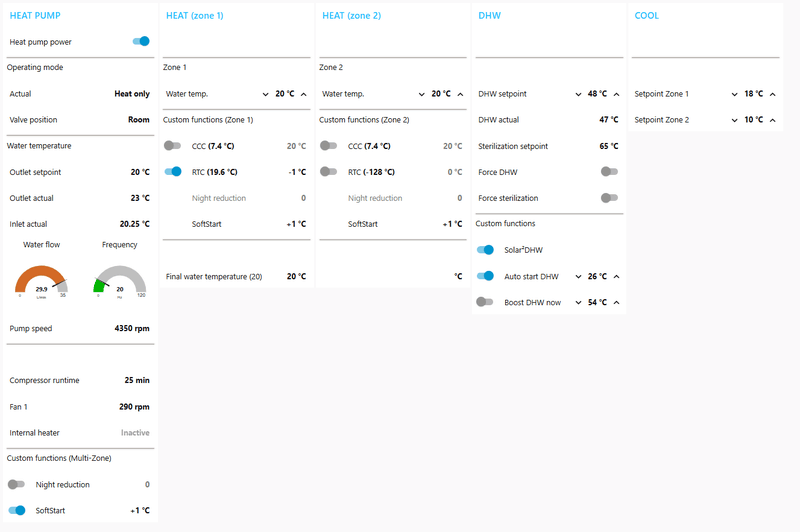

Er is een toggle. Ik mag toch wel verwachten dat de gebruiker zelf even een toggle aan of uit kan zetten.
Staat ook in de instructie dat je deze aan en uit kunt zetten. Ik ga er niks aan veranderen.
Over je fan 2
wat is deze global bij jou?
"panasonic.hide_fan2"

Zou het met je eens zijn als het niet voor de meeste mensen geen item is. Die tweede zone is zeer sporadisch in gebruik. M.i. altijd met de default mikken op het meest gebruikte scenario.
Hij stond al op zone 1. Even geforceerd op 1 en 2 en weer terug naar 1 gezet.
08/03 11:23:27 - MQTT Reply: Zones_State: 2
08/03 11:23:27 - MQTT Command: SetZones: 0
08/03 11:23:20 - MQTT Command: SetZones: 2
08/03 11:20:49 - MQTT Reply: Z1_Heat_Curve_Target_High_Temp: 21
08/03 11:20:39 - MQTT Command: SetCurves: (Zone 1) Target: 21 (SoftStart)
08/03 11:18:11 - Functions Final setpoint (Zone 1): Current zone 1 setpoint: 22 °C. Calculated new setpoint: 21 °C
08/03 11:18:11 - Function SoftStart (Zone 1): Correction: 3 > 2 °C - (STABLE) Freq: 20Hz
08/03 11:18:11 - Function SoftStart (Zone 1): --> Pump relaxed... (20Hz) Continuing with Phase 2
08/03 11:18:09 - MQTT Reply: Z1_Heat_Curve_Target_High_Temp: 22
08/03 11:18:01 - MQTT Command: SetCurves: (Zone 1) Target: 22 (SoftStart)
08/03 11:18:01 - Functions Final setpoint (Zone 1): Current zone 1 setpoint: 21 °C. Calculated new setpoint: 22 °C
08/03 11:18:01 - Function SoftStart (Zone 1): Correction: 2 > 3 °C - (EVALUATING) Freq: 20Hz
08/03 11:15:11 - Function SoftStart (Zone 1): Correction: 3 > 2 °C - (STARTUP) Freq: 25Hz
08/03 11:15:11 - Function SoftStart (Zone 1): --> Pump did not yet relax (25Hz). Restarting Phase 1 again... (Count: 3/7)
08/03 11:15:09 - MQTT Reply: Z1_Heat_Curve_Target_High_Temp: 21
08/03 11:15:00 - Function SoftStart (Zone 1): Correction: 2 > 3 °C - (EVALUATING) Freq: 25Hz
08/03 11:14:59 - MQTT Command: SetCurves: (Zone 1) Target
Zie nog alle zone 2 instellingen staan. Klopt dat?
waar zie je dat? fototje :)

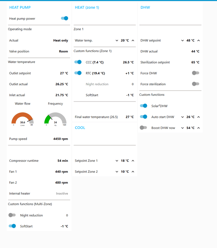

Fan2 deed het met 24.x wel gewoon overigens...

  • edterbak
  • Laatst online: 08-10 19:25
Voor home tab heb ik al aangegeven wat je kunt doen om zone 2 te verbergen.
In settings tab zie ik niks dat specifiek is voor zone 2. Of kijk ik niet goed?
Om handmatig de "Fan 2" terug te krijgen, moet je de flow tab GUI_02 enabled zetten.
Ik had wat gemaakt dat dit automatisch zou gaan. Maar het lijkt niet (meer) te werken. Ik ga hier naar kijken.

edterbak schreef op zondag 8 maart 2026 @ 11:40:
Oh wacht, het zijn twee losse setting... Nu weg idd.
Dacht de settings toe te voegen ivm zone 2 aan of uit.
Zie nu fan 2 idd weer terug op het scherm. Nog geen waarde, maar even afwachten tijdens bedrijf.

  • edterbak
Wat ik had gemaakt, is dat wanneer fan 2 aan gaat, dat hij er automatisch bij komt (permanent).
Na een deploy van een nieuwe flow, is de default alleen fan 1. Dus tab GUI_02 is disabled.
zodra fan 2 aan gaat, zou deze tab automatisch enabled moeten worden.
Heb je fan 2 al aan gehad sinds je deploy? zo nee, dan is dat hopelijk de reden dat hij nog niet is verschenen.

edterbak schreef op zondag 8 maart 2026 @ 11:46:
Yup... Hele nacht aan gestaan, conform log. Hij draait altijd op twee fans.
  • edterbak
oke. ik ga er naar kijken. thanks

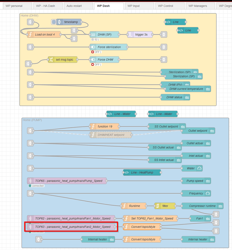

kun je controleren of hier wat uit komt?
WP Dash
TOP63 - panasonic_heat_pump/main/Fan2_Motor_Speed
debug node er achter.
Afbeeldingslocatie: https://tweakers.net/i/0wNktzmdH3et5hZeFnP3Gg4q1dk=/x800/filters:strip_exif()/f/image/WbRbhPMnlBf1p9xzPCGBxFs2.png?f=fotoalbum_large

@edterbak u vraagt, wij draaien:
8-3-2026, 13:51:37node: debug 5
panasonic_heat_pump/main/Fan2_Motor_Speed : msg.payload : number
0
Nu ook een 0 op het dash.

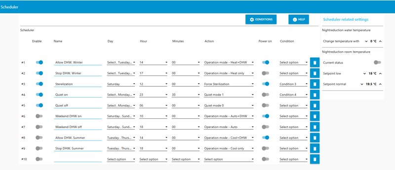

Ik zie wel de schedules lijkt;
Schedule_1 DHW_Heat every day (winter), Monday,Tuesday,Wednesday,Thursday,Saturday,Sunday, 12:00, OperationMode4 (override)
Schedule_2 DHW every day off (winter), Monday,Tuesday,Wednesday,Thursday,Saturday,Sunday, 15:00, OperationMode0
Schedule_3 Quiet Mode on, Monday,Tuesday,Wednesday,Thursday,Friday,Saturday,Sunday, 22:00, QM_2
Schedule_4 Quiet Mode off, Monday,Tuesday,Wednesday,Thursday,Friday,Saturday,Sunday, 09:00, QM_0
Schedule_5 Sterilization Friday, Friday, 12:00, Sterilization (override)
Scheduler: 5 tasks are currently active
F_stored_next_operating_mode: undefined (ok)
F_SOLAR.function_active_state: undefined
solar_block_scheduler: undefined (ok)
Kun je een screenshot posten van je schedules. dan kan ik zien welke mis gaat.

  • edterbak
@MikeyMan
En als je op de [refresh] knop drukt, zie je nog steeds niks van je scheduler?
  • MikeyMan
  • Laatst online: 19:55
MikeyMan
Vidi, Vici, Veni
Nope, niks. Blijft bij bovenstaande.

Hallo @edterbak
Ter info, hier loopt de softstart van 26.3.1 prima.
Wel 2 andere zaken. Let niet op de aanpassingen (sorry) die ik in je dashboard heb gemaakt (softstart toggle verplaatst en de Night reduction omgekat naar een Shift op mode direct).
- de Final water temperature tussen haakjes veranderd alleen als het setpoint ook daadwerkelijk veranderd. In het plaatje had er dus eigenlijk (28.2) moeten staan. Ik vermoed dat dat komt doordat op regel 129 van de functie "Calculate new SP Zonne 1+2" alleen verstuurd wordt als de afgeronde waarde een ander setpoint geeft. Wat is het nadeel als hij altijd vuurt als SP_Final_Z1 veranderd ? Vermoed dat je dan wel de oude waarde moet opslaan ter vergelijk.
- In het plaatje is te zien dat er tegelijkertijd op het gas en de rem wordt gedrukt. De softstart correctie kijkt neem ik aan alleen naar de frequentie, terwijl de RTC wil bijsturen. In fase2 van SS zou je eigenlijk geen negatieve correctie willen als de RTC positief is. Ik ga dat zelf oplossen door de fase 2 correctie van -1 naar 0 te zetten, consequentie daarvan is wel dat hij de wp in fase2 minder goed naar lage frequentie drukt. Ik vraag me wel af of dit gedrag aanpassen eenvoudig in de code door te voeren is. Rigoureus veranderingen lijkt mij niet nodig en niet verstandig.
Afbeeldingslocatie: https://tweakers.net/i/4_2uBAFLptkCgTVhh4iIBeTYMz0=/x800/filters:strip_icc():strip_exif()/f/image/yyOqEW6YEwprS9LrAsWheBPH.jpg?f=fotoalbum_large

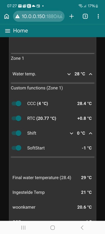

@edterbak vanmorgen wel een run, met nieuwe flow, en ccc aan. Met de originele settings.
SYSTEM
Flow version
26.3.1 Stable

Afbeeldingslocatie: https://tweakers.net/i/u0478k1XLPyrCoZH-lG6iUkfpZM=/800x/filters:strip_icc():strip_exif()/f/image/FuV317KY2sBy9CgqLaQ3WPBQ.jpg?f=fotoalbum_large
Na de update stond de toggle 'Force DHW' op aan. Deze uitgezet en aangezet, daarna ging bovenstaande schakeling in werking.
Daarna overal afgebleven, maar verschijnt op een gegeven moment wel 'Current DHW temperature: 41°C. Manually stopped DHW boost.'
De daaropvolgende MQTT commando's
'MQTT Command: SetForceDHW: 0 (GUI)'
'MQTT Command: SetDHWTemp: 52'
'MQTT Command: SetDHWTemp: 75'
'MQTT Command: SetOperationMode: 0'
Zijn ook niet door mij ingegeven...
Handmatig de DHW setpoint weer naar 50 gezet.
Door de Force DHW is de temp in de tank van origineel 40 graden nu naar onder 39 gezakt, daardoor is een auto-start-DHW getriggerd. Die staat nu de boel lekker te verwarmen :)

@boredgeestje
Ik zie 2 setpoint temperaturen.
Waar komen deze vandaan? Welke temperatuur hoort waar bij?
@ercolano ik idd denk dat de GUI toggle alleen niet juist de stand aangeeft. Ik heb er wat op aangepast nu lokaal.
