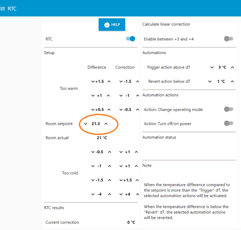

@ConQuestador
Ja dat is misschien wel een veel eenvoudigere manier omdat te realiseren. Minder logica met hetzelfde resultaat is altijd beter.
RTC ingesteld op 21.3 graden doeltemperatuur, zodra de temperatuur 0.1 graad hierboven komt gaat de WP uit, bij 0.1 eronder gaat ie weer aan. Ik doe geen shiften met RTC, omdat ik merkte dat de WP toch aanging zelfs als de setpoint op 23 stond (met -2 shift dus). Dit zorgde dus voor hele korte runs.
Hoe heb je het aan/uitzetten van de warmtepomp gerealiseerd?

op het RTC tabblad heb je ook de opties " Automations", hiermee kan je de WP aan/uitzetten op basis van een trigger

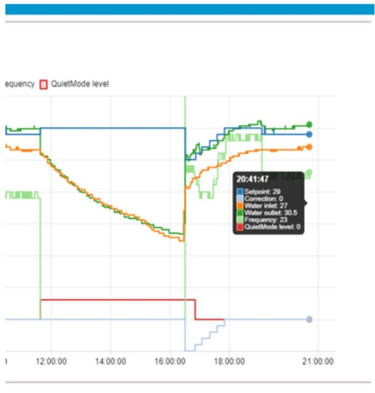

Gerard, zou ik mogen weten wat je soft-start settings zijn en welk type Pana je hebt.
Ik krijg nog niet zo'n mooie opstart trap als jij hieronder..

WP is de 5J (zie signature) en dit zijn mijn Softstart settings - Advanced settings - QuietMode add-on settings. Dit werkt goed bij mij met hoge buitentemperaturen. De WP gaat uit om 22.00 uur en start weer om 07.00 uur.
Straks wordt het interessant met vriezend weer, kijken of de settings nog voldoen (denk het niet). In November met Defrosts om het uur was dit Softstart regime contra productief en ging de temperatuur langzaam uit het huis. Heb toen Softstart maar uitgezet.
Er is niet echt een universele setting, voor mijn huis niet in elk geval.

Nog even een oude koe uit de sloot halen:
edterbak schreef op zondag 12 november 2023 @ 17:49:
Exact :)
Ik zal dat tzt zo ombouwen. (auto start)
Boost is al met forceDHW.
Ik had verwacht dat de bovenste zonder forceDHW zou zijn, en de onderste met (voor het bad). De beschrijving bracht me al aan het twijfelen, maar ik werd net bevestigd. :P Klopt het dat deze nog niet is aangepast?
Afbeeldingslocatie: https://tweakers.net/i/HHBdLI5lNduF09VnvxsM3IK4xpA=/800x/filters:strip_exif()/f/image/lfyvZUZCzZEs6dhuxjvkTZmL.png?f=fotoalbum_large
En wat we ook opvalt is dat de softstart-functie na een defrost pas in actie komt als de defrost klaar is. Dan is de compressor (iig bij mij) al weer twee minuten bezig, waardoor de compressor iig bij mij al op 55Hz draait. Dat is jammer, want bij een 'normale' start doet de softstart-functie het bij mij fenomenaal.

06/01 19:56:09 - Function - Calculate new SP: New final SP calculated: Current setpoint: 24 °C. New calculated setpoint: 25 °C
06/01 19:55:34 - Function SoftStart: Correction: -1 > 0 °C - (ENDING) Freq: 20Hz, SP_Final: 25°C
06/01 19:55:34 - Function SoftStart: Phase 3 - Phase out step
06/01 19:45:34 - MQTT Command: SetCurves: target: 24 (SP Calculation)
06/01 19:45:34 - Function - Calculate new SP: New final SP calculated: Current setpoint: 23 °C. New calculated setpoint: 24 °C
06/01 19:45:34 - Function SoftStart: Correction: -2 > -1 °C - (ENDING) Freq: 20Hz, SP_Final: 24°C
06/01 19:45:34 - Function SoftStart: Phase 3 - Phase out step
06/01 19:39:34 - MQTT Command: SetCurves: target: 23 (SP Calculation)
06/01 19:39:34 - Function - Calculate new SP: New final SP calculated: Current setpoint: 24 °C. New calculated setpoint: 23 °C
06/01 19:39:34 - Function SoftStart: Correction: -1 > -2 °C - (STABLE) Freq: 20Hz, SP_Final: 23°C
06/01 19:38:34 - Function SoftStart: Start Phase 2
06/01 19:38:29 - MQTT Command: SetCurves: target: 24 (SP Calculation)
06/01 19:38:29 - Function - Calculate new SP: New final SP calculated: Current setpoint: 25 °C. New calculated setpoint: 24 °C
06/01 19:38:29 - Function SoftStart: Correction: 0 > -1 °C - (STARTUP) Freq: 27Hz, SP_Final: 24°C
06/01 19:38:14 - MQTT Command: SetCurves: target: 25 (SP Calculation)
06/01 19:38:14 - Function - Calculate new SP: New final SP calculated: Current setpoint: 26 °C. New calculated setpoint: 25 °C
06/01 19:38:14 - Function SoftStart: Correction: 1 > 0 °C - (STARTUP) Freq: 27Hz, SP_Final: 25°C
06/01 19:37:29 - MQTT Command: SetCurves: target: 26 (SP Calculation)
06/01 19:37:29 - Function - Calculate new SP: New final SP calculated: Current setpoint: 27 °C. New calculated setpoint: 26 °C
06/01 19:37:29 - Function SoftStart: Correction: 2 > 1 °C - (STARTUP) Freq: 39Hz, SP_Final: 26°C
06/01 19:37:03 - MQTT Command: SetCurves: target: 27 (SP Calculation)
06/01 19:37:03 - Function - Calculate new SP: New final SP calculated: Current setpoint: 28 °C. New calculated setpoint: 27 °C
06/01 19:37:03 - Function SoftStart: Correction: 3 > 2 °C - (STARTUP) Freq: 40Hz, SP_Final: 27°C
06/01 19:36:30 - MQTT Command: SetCurves: target: 28 (SP Calculation)
06/01 19:36:30 - Function - Calculate new SP: New final SP calculated: Current setpoint: 27 °C. New calculated setpoint: 28 °C
06/01 19:36:30 - Function SoftStart: Correction: 2 > 3 °C - (STARTUP) Freq: 53Hz, SP_Final: 28°C
06/01 19:36:00 - MQTT Command: SetCurves: target: 27 (SP Calculation)
06/01 19:36:00 - Function - Calculate new SP: New final SP calculated: Current setpoint: 26 °C. New calculated setpoint: 27 °C
06/01 19:36:00 - Function SoftStart: Correction: 1 > 2 °C - (STARTUP) Freq: 55Hz, SP_Final: 27°C
06/01 19:35:33 - MQTT Command: SetCurves: target: 26 (SP Calculation)
06/01 19:35:33 - Function - Calculate new SP: New final SP calculated: Current setpoint: 25 °C. New calculated setpoint: 26 °C
06/01 19:35:33 - Function SoftStart: Correction: 0 > 1 °C - (STARTUP) Freq: 55Hz, SP_Final: 26°C
06/01 19:35:28 - *DEFROSTING: Finished
06/01 19:33:38 - Compressor: running
06/01 19:32:33 - Compressor: stopped
06/01 19:29:08 - Function RTC: Correction change: From -1.5 to -0.7 °C (Room actual: 20.53 °C)
06/01 19:25:48 - Compressor: running
06/01 19:24:48 - Compressor: stopped
06/01 19:23:58 - Function SoftStart: Defrost - Correction: 0
06/01 19:23:48 - *DEFROSTING: Started
[ Voor 50% gewijzigd door Krisp op 07-01-2024 21:18 ]
Inderdaad.
Deze link in node is voor een Force DHW run.
Het aanpassen van de functie van deze link-in, is niet handig. Ik kan beter een tweede link-in node maken waarbij de DHW-Only mode aangezet wordt, zonder ForceDHW toggle. Is dit een goede oplossing?

@edterbak
Enige wat nog zou helpen verder is een soort van shift functie, of verschuiving van stooklijn of verschuiving van Ta zoals normaal met de controller. Naar beneden lukt nu wel met de nachtcorrectie-functie.
Voor dit shiften, heb ik de RTC functie geschreven.
RTC is Room Temperature Correction.
Op basis van de binnentemperatuur zal het setpoint van het water worden aangepast, zoals je zelf aangeeft in het tabje RTC.
Als het te warm is binnen, dan wordt het setpoint naar beneden 'geshift' met X graden
Als het te koud is binnen, dan wordt het setpoint naar boven 'geshift' met X graden.
Of is dit niet wat je doel is?

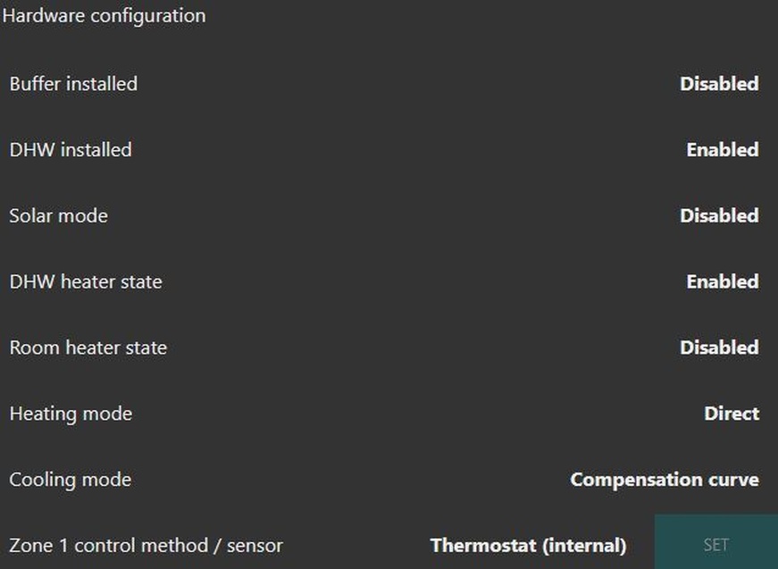

Hoe is je heishamon instelling?
Afbeeldingslocatie: https://tweakers.net/i/1hAl0Cnbwo7xO6SV50s0-ia-mTU=/800x/filters:strip_exif()/f/image/0QJgFdjkNGhI9pDPQCovg0u3.png?f=fotoalbum_large
Ik zal een filter op het kanaal zetten by default. Kan nooit kwaad, en helpt in dit soort gevallen.
En ik zal kijken of er een bug/loop in zit. Ik wil het zeker weten

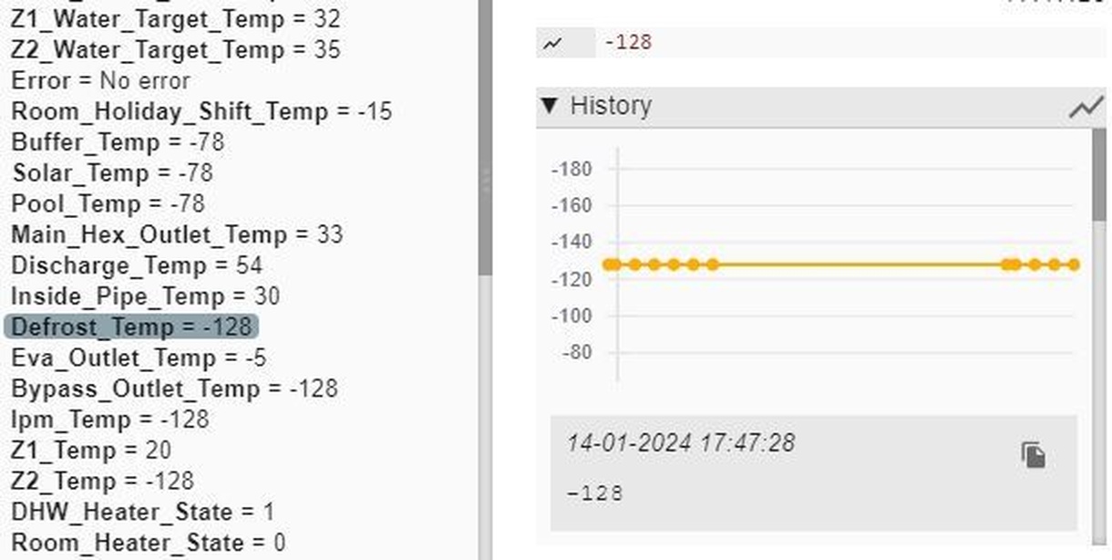

Afbeeldingslocatie: https://tweakers.net/i/5L2Qz-NgxTxkAn1kM31BbnfL2J4=/800x/filters:strip_icc():strip_exif()/f/image/HbmFD9pu6Dh35ySdvGxTH91X.jpg?f=fotoalbum_large
Wat ik mis is een vermelding temperatuur bij Outlet setpoint in Homescreen. In MQTT Explorer wordt de Z1_water_Target_Temp wel getoond. Zie screenhot verderop in mijn bericht..
Afbeeldingslocatie: https://tweakers.net/i/yh8F7YjGjGwrg4kLK40HAmfgQQs=/800x/filters:strip_icc():strip_exif()/f/image/XP2gESID1i3mTcHxZL5bYZhU.jpg?f=fotoalbum_large
Daarbij valt me op dat in grafiek Energy, Efficiency Defrost State op 0 blijft staan.
In MQTT-Explorer blijft die waarde in de loop van de tijd ook ongewijzigd. Mogelijk een issue in de firmware of zoek ik te ver?
Afbeeldingslocatie: https://tweakers.net/i/8eSaKK8MqyXDw1HqvysKbdA7g4w=/full-fit-in/4920x3264/filters:max_bytes(3145728):no_upscale():strip_icc():fill(white):strip_exif()/f/image/WrNOz1PbuNY3FKNPECmOSu0l.jpg?f=user_large
Of zal ik mijn aandachtspuntjes op Github melden?

  • Hieke
@edterbak Dank je voor deze tip. Hij lijkt hier niet te werken maar geen probleem. Ik blijf het proberen.
Kun je misschien nog ingaan mijn constatering dat in grafiek Energy, Efficiency Defrost State op 0 blijft staan?
Met dank

Kun je even kijken bij System > Hardware.
Wat zie je hier onderin achter zone 1.....? een SET welke enabled is of is deze greyed out?
Zie je verder iets in het log terug komen ?
En welke firmware versie heb je?
Zou je de eerste 30 regels na het opnieuw opstarten van de flow kunnen plakken hier?
[ Voor 4% gewijzigd door edterbak op 14-01-2024 21:49 ]
  • Hieke
Het Outlet setpoint "zetten" is uiteindelijk gelukt. De doeltemperatuur wordt uiteindelijk ook getoond.
Dit zijn de instellingen:
Zone 1 control method / sensor Thermostat (internal) en de SET is grayed out.
Aanhouder wint ;-)
Panasonic K-series split 9 kW, gasloos sinds dec 23 | Tesla MY LR | PV 9,6 kWp | 2 x Zendure SF 2400 AC, 17.280 kWh

tescione schreef op dinsdag 9 januari 2024 @ 13:29:
de heishamon staat op dezelfde waarden als jouw screenshot. Nu ik er wat verder in duik zie ik eigenlijk 2 scenario's
1. Ik verander de roomsetpoint op mijn mobiel. Hierdoor lijkt in de UI van Nodered soms iets verkeerd te gaan, want die waarde schiet vervolgens alle kanten op, dit zie je ook in de log terug die ik eerder postte.
2. Ik blijf van de roomsetpoint af en zet in de settings RTC aan. Dit gaat even goed, maar nu na een uur begint de log ook aardig vol te lopen met een iets andere melding:
De versie van NodeRed is overigens 23.09 Stable
09/01 13:26:26 - MQTT Command: SetZ1HeatRequestTemperature: 27 (function RTC)
09/01 13:26:26 - *** Function Calculate new SP: New final SP calculated: Current setpont: 26 °C. New calculated setpoint: 27 °C
09/01 13:26:24 - Function RTC: Correction change: From -1 to 0 °C (Room actual: 20 °C)
09/01 13:26:21 - MQTT Command: SetZ1HeatRequestTemperature: 26 (Compare SP)
09/01 13:26:20 - *** Function Calculate new SP: New final SP calculated: Current setpont: 27 °C. New calculated setpoint: 26 °C
09/01 13:26:19 - Function RTC: Correction change: From 0 to -1 °C (Room actual: 21 °C)
09/01 13:25:52 - MQTT Command: SetZ1HeatRequestTemperature: 27 (function RTC)
09/01 13:25:52 - *** Function Calculate new SP: New final SP calculated: Current setpont: 26 °C. New calculated setpoint: 27 °C
09/01 13:25:47 - Function RTC: Correction change: From -1 to 0 °C (Room actual: 20 °C)
09/01 13:25:32 - MQTT Command: SetZ1HeatRequestTemperature: 26 (SP Calculation)
09/01 13:25:32 - *** Function Calculate new SP: New final SP calculated: Current setpont: 27 °C. New calculated setpoint: 26 °C
09/01 13:25:26 - Function RTC: Correction change: From 0 to -1 °C (Room actual: 21 °C)
09/01 13:25:26 - MQTT Command: SetZ1HeatRequestTemperature: 27 (function RTC)
09/01 13:25:24 - *** Function Calculate new SP: New final SP calculated: Current setpont: 26 °C. New calculated setpoint: 27 °C
09/01 13:25:21 - Function RTC: Correction change: From -1 to 0 °C (Room actual: 20 °C)
09/01 13:25:17 - MQTT Command: SetZ1HeatRequestTemperature: 26 (function RTC)
09/01 13:25:17 - *** Function Calculate new SP: New final SP calculated: Current setpont: 27 °C. New calculated setpoint: 26 °C
09/01 13:25:12 - Function RTC: Correction change: From 0 to -1 °C (Room actual: 21 °C)
09/01 13:24:55 - MQTT Command: SetZ1HeatRequestTemperature: 27 (function RTC)
09/01 13:24:55 - *** Function Calculate new SP: New final SP calculated: Current setpont: 26 °C. New calculated setpoint: 27 °C
09/01 13:24:54 - Function RTC: Correction change: From -1 to 0 °C (Room actual: 20 °C)
09/01 13:24:50 - MQTT Command: SetZ1HeatRequestTemperature: 26 (function RTC)
09/01 13:24:50 - *** Function Calculate new SP: New final SP calculated: Current setpont: 27 °C. New calculated setpoint: 26 °C
09/01 13:24:49 - Function RTC: Correction change: From 0 to -1 °C (Room actual: 21 °C)
09/01 13:24:46 - MQTT Command: SetZ1HeatRequestTemperature: 27 (Compare SP)
09/01 13:24:46 - *** Function Calculate new SP: New final SP calculated: Current setpont: 26 °C. New calculated setpoint: 27 °C
09/01 13:24:44 - Function RTC: Correction change: From -1 to 0 °C (Room actual: 20 °C)
09/01 13:24:36 - MQTT Command: SetZ1HeatRequestTemperature: 26 (function RTC)
09/01 13:24:35 - *** Function Calculate new SP: New final SP calculated: Current setpont: 27 °C. New calculated setpoint: 26 °C
09/01 13:24:34 - Function RTC: Correction change: From 0 to -1 °C (Room actual: 21 °C)
09/01 13:24:31 - MQTT Command: SetZ1HeatRequestTemperature: 27 (function RTC)
09/01 13:24:30 - *** Function Calculate new SP: New final SP calculated: Current setpont: 26 °C. New calculated setpoint: 27 °C
09/01 13:24:29 - Function RTC: Correction change: From -1 to 0 °C (Room actual: 20 °C)
09/01 13:24:25 - MQTT Command: SetZ1HeatRequestTemperature: 26 (function RTC)
09/01 13:24:25 - *** Function Calculate new SP: New final SP calculated: Current setpont: 27 °C. New calculated setpoint: 26 °C
09/01 13:24:24 - Function RTC: Correction change: From 0 to -1 °C (Room actual: 21 °C)
09/01 13:24:14 - Function RTC: Correction change: From -1 to 0 °C (Room actual: 20 °C)
09/01 13:24:02 - Function RTC: Correction change: From 0 to -1 °C (Room actual: 21 °C)
Hoi,
Heb je met de laatste versie (v24.03) nog veel correcties zoals hierboven? of is dat nu significant minder? Ik ben benieuwd.

Hier een plaatje van afgelopen 16 uur met alle defrosts en wat Quiet Mode = 2 doet. QM2 staat aan gedurende de nacht en begrenst de WP (minder geluid) en geleidelijk aan neemt het verschil tussen Water Outlet en Setpoint toe. Tot 08:00 uur wanneer QM0 weer de setting is en dan gaan de kabouters los; 59 Hz wordt gehaald. Tussen alle defrost wordt Water outlet temperatuur weer op Setpoint gebracht.

Het draait allemaal heel erg mooi zo hoor! Maar ik heb toch een vraagje. Het lijkt alsof de quietmode na defrost maar een klein moment aan blijft, terwijl hij na een nieuwe start netjes mijn ingestelde 15 min actief blijft.
Hier in dit plaatje kun je het verschil mooi zien. Net voor 14.00 uur start hij op en brengt hij de freqentie snel naar beneden icm quietmode aan.
Om +- 17.00 uur heeft hij een defrost. Je ziet dan dan quietmode maar heel even actief is, en de frequentie maar langzaam zakt.
Afbeeldingslocatie: https://tweakers.net/i/t3MKBr73Q-8D5omrY19t4ddalAM=/800x/filters:strip_exif()/f/image/xqe0nX677HXeqJuD5PzvLNHn.png?f=fotoalbum_large
Ideeën? Of kan ik ergens iets aanpassen waardoor dit wat langer actief blijft? Ik heb even gezocht in de function node van de quietmode en softstart add-on, maar kan zo niet vinden hoe ik dat evt. aan kan passen :+

@edterbak Op het moment draaien wij met een nachtverlaging waarbij de warmtepomp dmv de scheduler om 22:00 wordt uitgeschakeld, maar vanavond hadden we de situatie dat RTC Automation de warmtepomp eerder had uitgeschakeld waarna de scheduler om 22:00 alles weer aan zette.
Klopt het dat de scheduler en de RTC automation elkaar in de weg zitten of doe ik iets verkeerd in mijn instellingen?

20/01 19:10:14 - Function WAR: Setpoint change: From 32.6 to 32.4 °C
20/01 18:35:13 - Function WAR: Setpoint change: From 32.4 to 32.6 °C
20/01 18:30:13 - Function WAR: Setpoint change: From 32.5 to 32.4 °C
20/01 18:26:53 - Function WAR: Setpoint change: From 32.4 to 32.5 °C
20/01 18:05:13 - *** Function Calculate new SP: New final SP calculated: Current setpoint: 33 °C. New calculated setpoint: 32 °C
20/01 18:05:13 - Function WAR: Setpoint change: From 32.5 to 32.4 °C
20/01 18:04:27 - Compressor: stopped
20/01 18:04:24 - MQTT Command: SetHeatpump: 0 (rtc automation: on/off)
20/01 18:04:24 - Function RTC: Automation 'Turn off/on power' triggered - power OFF (Room temp: 21.61°C)
