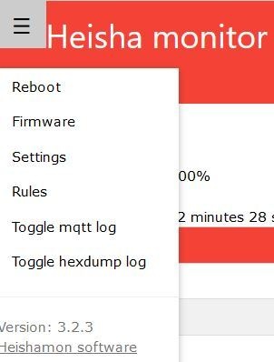

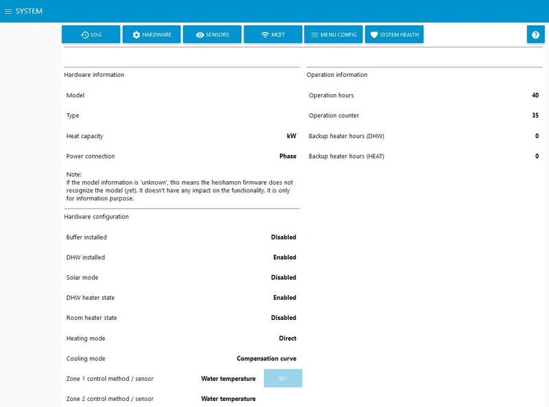

Welke firmware versie heb je van heishamon?
De Heishamon is afgelopen week uitgeleverd door Igor met firmware 3.2.3
Afbeeldingslocatie: https://tweakers.net/i/Ogo0bsComk3fVpDrDoGVT4aD-8k=/full-fit-in/4920x3264/filters:max_bytes(3145728):no_upscale():strip_icc():fill(white):strip_exif()/f/image/gLk4IBFNLtHxlfHEhUZiy6F3.jpg?f=user_large

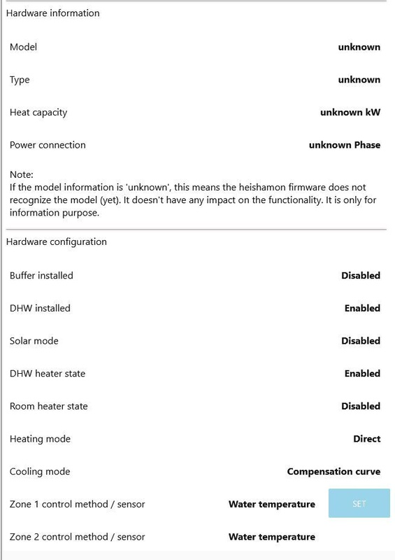

De HeishaMon is momenteel als master gekoppeld op het moederbord omdat ik in afwachting ben van levering van CN-Mode-kabel. De CZ-TAW1 is dus niet aangesloten.

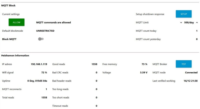

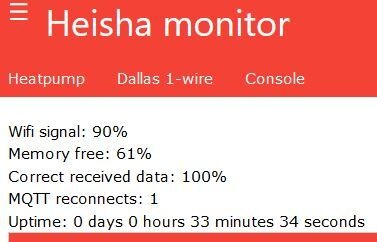

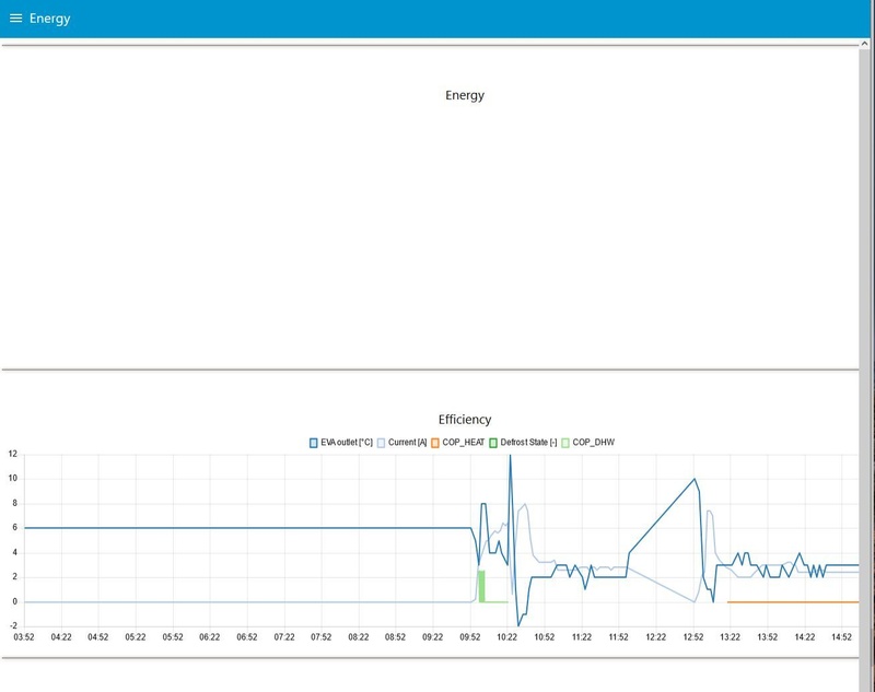

Sommige data komt niet binnen. Vermoedelijk omdat de Heishamon deze niet oppikt en/of verstuurt?
Afbeeldingslocatie: https://tweakers.net/i/UTp0vUNnbyPv6CWerX_cppePn-M=/800x/filters:strip_icc():strip_exif()/f/image/t0rTIEohwSK1hFMVLgSxmOMw.jpg?f=fotoalbum_large
Is dit door mij op te lossen via het verversen van data? Of moet ik langer dan enkele uren wachten? Of dit melden op Github bij jou en/of Igor?

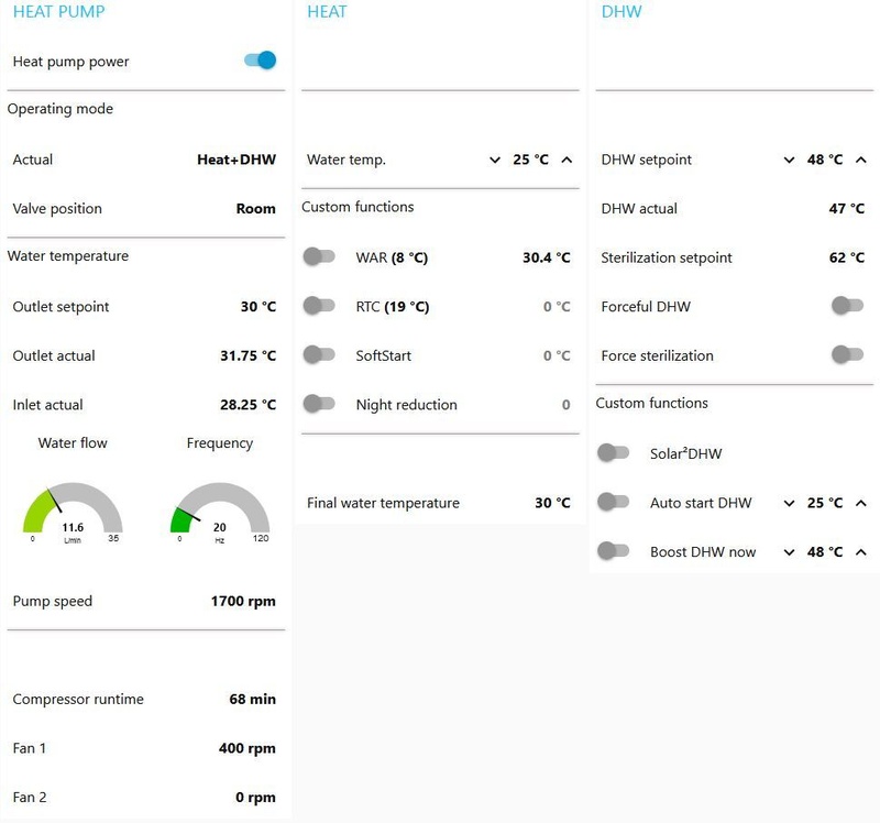

Kun je op de home pagina alle functies eens aan en daarna uit zetten?
Afbeeldingslocatie: https://tweakers.net/i/n8biprhbyG3HPwW2Bf0HBPHrHLE=/full-fit-in/4920x3264/filters:max_bytes(3145728):no_upscale():strip_icc():fill(white):strip_exif()/f/image/yKAtLRcnPMMM9U0r1n9bEYS4.jpg?f=user_large
Vervolgens "Water Temp." aanpassen, en kijken of je in het log (system >log) kunt zien dat het mqtt commando verzonden is.
Het aanpassen van Water Temp in het Home-scherm levert GEEN entries in de Logfile op!
In System, tab MQTT loopt er vervolgens GEEN teller op! 8)7

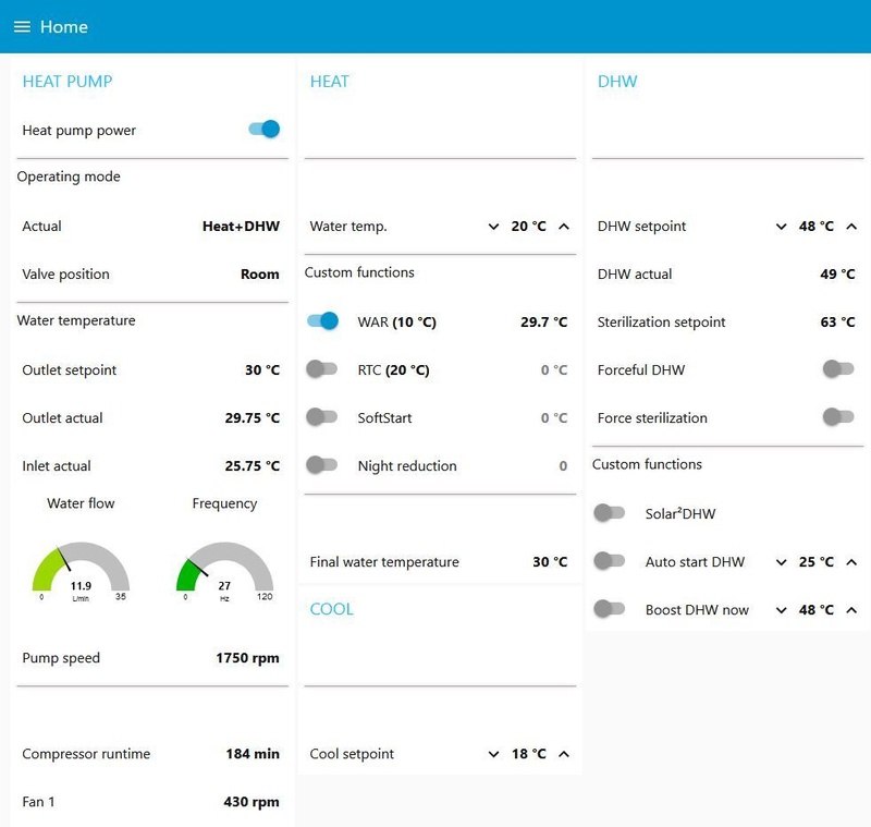

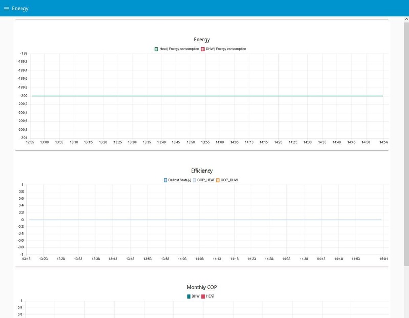

Als dat niet werkt, dan bij tab WAR controleren of er een logische lijn in de grafiek staat. Van links boven naar rechts onder (en niet links onder naar rechts boven dus).
WAR stond aan maar de grafiek is leeg..
Ik heb WAR uitgezet, enige tijd gewacht (30 sec) en weer aangezet.
Afbeeldingslocatie: https://tweakers.net/i/4uyW-kWpz2bnuSG3Sf9PlkT2uDY=/800x/filters:strip_icc():strip_exif()/f/image/4YOxlaksMm7ZhhUr2UmvXkuC.jpg?f=fotoalbum_large
Zie ook de log

Kun je ook kijken in SYSTEM > Hardware.
Zie je daar onderop een knopje met [SET] geactiveerd of niet? Als het goed is, is deze greyed out. Zo niet, deze knop even indrukken en de juiste instelling kiezen.
De [SET]-knop is grayed out.
Ik heb Igor in ander topic de info doorgegeven om model en type in dit scherm weer te geven.
Afbeeldingslocatie: https://tweakers.net/i/ED7wZHSrXMku_riyiy0aRX35uNY=/800x/filters:strip_icc():strip_exif()/f/image/Rudpo7OPZtKF3J7Ae2SC6T7c.jpg?f=fotoalbum_large
Hopelijk kun je met bovenstaande informatie verder helpen.
Indien je meer info wenst verneem ik dat graag. _/-\o_
Met belangstelling.
OEPS :o
Liep nog eens door de Node-RED flows en ontdekte dat ik nog een aantal nodes niet gekoppeld had..
Alsnog gedaan. Mogelijk lost dat het probleem met WAR op?
Afbeeldingslocatie: https://tweakers.net/i/zXZlwGEJPsZly1vSs9FcTzeagkc=/full-fit-in/4920x3264/filters:max_bytes(3145728):no_upscale():strip_icc():fill(white):strip_exif()/f/image/9cJLMzdsQtlZ0dGV27wmlaHd.jpg?f=user_large
Zal het over enkele uren even checken in de GUI en laten weten.
Edit 2: nu wel een configuratiegrafiek voor WAR te zien.. :)
En tevens ter informatie de volgende log van System, System Health:

Nieuwe versie online
[06-12-2023] v24.02 Stable.
  • [Enhancement] SoftStart function. It was doing a generic round vs round-UP to calculate the corrected setpoint. This resulted in frequent compressor stops. Now this has been significantly been improved.
  • [Enhancement] Boost DHW now function. It did not revert operating mode, and did not revert the DHW setpoint. Now it does both.
  • [FIX] Increased the compatibility with new K/L Panasonic heat pump series. 6 new topics added to the flow to read.
  • [NEW] Add connection check with the broker. You will find this under [SYSTEM] > [MQTT]
  • Pressing [TEST] will send a message to the broker. The flow also listens to this topic. If the message is NOT received withing 10 seconds, an error line will be added to the [SYSTEM] > [LOG] section
Download: https://github.com/edterbak/NodeRed_Heishamon_control

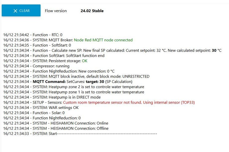

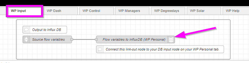

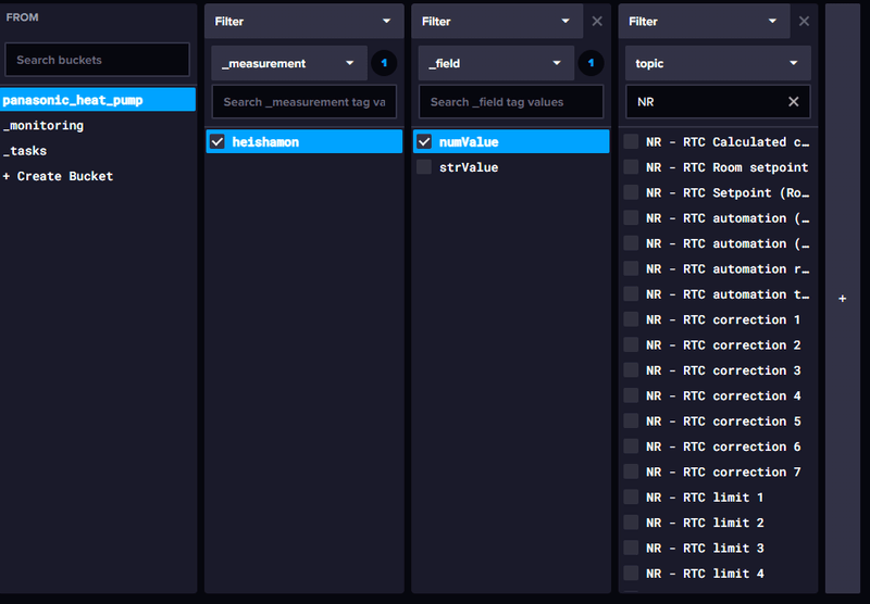

Overigens heb ik ook een start gemaakt met de uitvoer van gegevens van de NR flow voor InfluxDB.. Maar dit is WIP. Suggesties zijn altijd welkom.
Afbeeldingslocatie: https://tweakers.net/i/9c1TXBNPHezzHrIwSS3Xv05BLnw=/800x/filters:strip_exif()/f/image/4kiMbqKNNtu5xfoAk794JrQJ.png?f=fotoalbum_large
In WP Input tab:
Afbeeldingslocatie: https://tweakers.net/i/zC43qXxhSxA5gI8485U_NXXdHtw=/800x/filters:strip_exif()/f/image/lyVhbl6aHjiPBv83Xs13QOb9.png?f=fotoalbum_large
[ Voor 31% gewijzigd door edterbak op 16-12-2023 20:32 ]
  • Hieke
edterbak schreef op zaterdag 16 december 2023 @ 20:24:
@edterbak
Dank je voor snelle response. _/-\o_
Hierbij de eerste resultaten!!
Afbeeldingslocatie: https://tweakers.net/i/bndZZUV7j38g-gHO57D7w_SeFH4=/800x/filters:strip_icc():strip_exif()/f/image/ZVM14b8HnCuMFa9n4sIuRuZh.jpg?f=fotoalbum_large
Afbeeldingslocatie: https://tweakers.net/i/4AR25kzlAMqZDZC7kGz3yGS77DI=/800x/filters:strip_icc():strip_exif()/f/image/K1pZD1S31w3d0XdpjEQa5NuV.jpg?f=fotoalbum_large
Afbeeldingslocatie: https://tweakers.net/i/hMbM6KHmBsdPnxbNBmWgzM3IZRU=/800x/filters:strip_icc():strip_exif()/f/image/vLLYgZDU8lWFt0qI5bbY0Jsf.jpg?f=fotoalbum_large
Ik ga nog ff wat spelen met instellingen en de aanpassingen volgen in de log.
_/-\o_ :P
[ Voor 81% gewijzigd door Hieke op 16-12-2023 21:44 ]

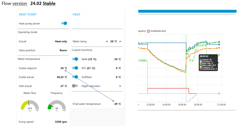

Als je het 'gifje' bekijkt, dan worden daar wat meer dingen benoemd. Alle flows weg, behalve je persoonlijke flow. En bij het importeren, zorgen dat je mqtt setup niet overschreven wordt.

@edterbak mag ik je vragen welke tool je gebruikt in je plaatje waarin je InfluxDB gegevens te zien zijn. Ik werk zelf via CLI met InfluxDB, maar dit ziet er veel handiger uit. Waarmee doe je dit?
Ik ben overigens erg blij met je initiatief om de gegevens uit de flow beschikbaar te maken voor export naar InfluxDB. Hulde voor je flows! _/-\o_
[ Voor 39% gewijzigd door sunny9 op 17-12-2023 11:40 ]

sunny9 schreef op zondag 17 december 2023 @ 11:39:
Dit is influxdb :)
  • edterbak
  • Laatst online: 08:20
Correct
Influxdb
  • sunny9
  • Laatst online: 30-09 17:48
:? Ziet er bij mij heel anders uit.
Ik werk nu met de database via CLI in docker op mijn Synology. Ik heb nog nooit iets grafisch voor elkaar gekregen. Toch maar eens kijken :*)
Zit gewoon een web Gui bij. In mijn geval poort 8086.
Maar eerlijk gezegd snap ik echt helemaal niks van dat hele programma _O-
  • edterbak
Afbeeldingslocatie: https://tweakers.net/i/A5EaO2Dy-cbhEQD3frIkN1X6OXo=/800x/filters:strip_exif()/f/image/ozxRSnnkC3Q32fQQbs96nOkD.png?f=fotoalbum_large
klik op data explorer > Selecteer wat je wil laten zien > SUBMIT en je ziet de grafiek.
Je kunt nog van alles tweaken.. mean/last value assen etc.
Vervolgens kun je de sql query code kopieren nadat je op de knop [SCRIPT EDITOR ] hebt gedrukt.

Dank voor jullie reacties @edterbak , @MikeyMan . Die grafische interface werkt bij mij niet. In ieder geval niet op poort 8086, ik krijg dan een "404 page not found" melding. Heb even zitten zoeken, schijnt dat je de GUI apart moet aanzetten in de config file. Ik ga even spitten hoe dat moet. Dankzij jullie plaatjes weet ik in ieder geval dat deze optie er ook is. Heel wat beter dan via de CLI!
Vanavond met ander projectje bezig geweest: de panasonic aangestuurd zien te krijgen via Google Home. Dat was even puzzelen, maar is gelukt om de node red flows gekoppeld te krijgen met Google Home, waar op de telefoon nu een nieuw "Thermostaat" device zichtbaar is dat je aan en uit kunt zetten, temperatuur setpoint kunt wijzigen en de actuele temperatuur laat zien. Toch leuk om straks via Google Home tegen de Japanse kabouters te kunnen praten O-)
Is er eentje in de categorie "Niet omdat het moet, maar omdat het kan" 8)

Gevonden waar het bij mij mis gaat met InfluxDB en een GUI: ik gebruik InfluxDB v1.8.9 en daar is blijkbaar de GUI niet meer beschikbaar. Voor InfluxDB 1.x moet Chronograf gebruikt worden als GUI. InfluxDB 2.0 heeft wel een GUI ingebouwd.
Klopt het dat jullie InfluxDB v2.x gebruiken?
  • edterbak
sunny9 schreef op zondag 17 december 2023 @ 22:17:
JA. laatste versie.

@edterbak Allereerst hartelijk dank voor al je mooie werk. Mij is niet geheel duidelijk geworden welke aanpassingen/fixes er in deze laatste release zijn verwerkt m.b.t. de K-serie.
Hierbij wat feedback m.b.t. gebruik van versie 24.02
Ik zie in System, Log een lange reeks met een frequentie van 2 keer per minuut
19/12 15:47:19 - MQTT Command: SetCurves: target: 28 (SP Calculation)
19/12 15:46:51 - MQTT Command: SetCurves: target: 28 (SP Calculation)
19/12 15:46:23 - MQTT Command: SetCurves: target: 28 (SP Calculation)
19/12 15:45:55 - MQTT Command: SetCurves: target: 28 (SP Calculation)
19/12 15:45:27 - MQTT Command: SetCurves: target: 28 (SP Calculation)
19/12 15:44:59 - MQTT Command: SetCurves: target: 28 (SP Calculation)
19/12 15:44:31 - MQTT Command: SetCurves: target: 28 (SP Calculation)
19/12 15:44:03 - MQTT Command: SetCurves: target: 28 (SP Calculation)
19/12 15:43:35 - MQTT Command: SetCurves: target: 28 (SP Calculation)
19/12 15:43:07 - MQTT Command: SetCurves: target: 28 (SP Calculation)
Aangezien systeem pas enkele uren aan staat levert dat later op de dag mogelijk een conflict op..
Afbeeldingslocatie: https://tweakers.net/i/ck0itIAK-Wy0l6t0PBj7jrh-aVA=/800x/filters:strip_icc():strip_exif()/f/image/Swbujzq7pFMD9sYayLfXs6H6.jpg?f=fotoalbum_large
M.b.t grafiek Energy wordt er nog geen data getoond.
Afbeeldingslocatie: https://tweakers.net/i/rluYIagOI-M3lz6fmD8ucViyeyw=/800x/filters:strip_icc():strip_exif()/f/image/Y92OUyt1ujhw0IY1guFNG858.jpg?f=fotoalbum_large
Weet niet of dat ik mogelijk nog iets niet goed heb staan in de flows. Kan ik dat ergens nazien/aanpassen?
Afbeeldingslocatie: https://tweakers.net/i/MbguOJGkt63HWQ5lYzSAQc7rZLE=/800x/filters:strip_icc():strip_exif()/f/image/DDZpk4YXOkj91TjWGnqcBVaB.jpg?f=fotoalbum_large
Met dank.
Pieter

Hieke schreef op dinsdag 19 december 2023 @ 16:14:
Met dank.
Pieter
Hoi Heike,
Sorry, ik ben wat druk nu...
Kun je aangeven of je bij SYSTEM > HARDWARE onderin het knopje SET actief ziet of niet?
Zo niet, moet je deze 1x indrukken en de juiste setup kiezen. Onderstaande afbeelding, de gegevens daar van zijn van belang. Ik wil graag weten wat er bij jou staat
Direct / compensation curve,
En Zone 1 control method
Afbeeldingslocatie: https://tweakers.net/i/8Y3Vdz6YAiUuz-IKDySdnvLon-s=/x800/filters:strip_exif()/f/image/EpKd6H8F6W6meMkSA5B4ccFD.png?f=fotoalbum_large
Verder wil ik wel graag een screenshot van HOME, SETTINGS, WAR, RTC. Dat zijn de meest kritische.
Van daar uit kunnen we verder kijken. :)

Na de laatste grote update heb ik de Softstart weer aan gezet om de hoge pieken eraf te halen, wat opzich goed werkt.
Afbeeldingslocatie: https://tweakers.net/i/CyF7XRz74WK0vt5URXEdpTctFjk=/x800/filters:strip_exif()/f/image/V3M5iICuPFj8l36RED2IUJW1.png?f=fotoalbum_large
Alleen heb ik het gevoel dat mijn runs nu korter zijn, wat wellicht ook weer aan de buitentemp kan liggen. Alleen zie ik 's ochtends wat korte runs en heb ik in de middag weer een run die duurt tot de avond (5 uur bijv.)
Ik heb een screenshot toegevoegd, misschien dat de kenners iets zien wat ik zou kunnen aanpassen:
Afbeeldingslocatie: https://tweakers.net/i/yo2cERjjH5ccoL8vxtabLX3BDOU=/800x/filters:strip_exif()/f/image/Agw8pPnKhNo7qbTEipJ6hyyI.png?f=fotoalbum_large
Mijn kamertemperatuur zakt ook wel aardig onder de gewenste (naar 20 graden terwijl 21.7 gewenst is) wat de verklaring kan zijn van 1 lange run. Alleen dan hoeven die korte runs van mij aan het begin van de dag helemaal niet. Ze worden wel steeds langer (net eentje van 22min), maar dit is zonde van de compressor en het is niet zo dat mijn huis hier nu veel van opwarmt.
Is de aanvoertemp dan toch te laag? Mijn WAR lijn is eigenlijk al praktisch horizontaal, dus als ik mijn minimum omhoog zet wordt dit nog extremer. En waarom kan hij over een paar uur wel een run doen van meerdere uren, maar komt hij nu niet voorbij de 22 min?
[ Voor 23% gewijzigd door Krilo_89 op 20-12-2023 12:16 ]

  • Hieke
edterbak schreef op dinsdag 19 december 2023 @ 20:49:
Hoi Heike,

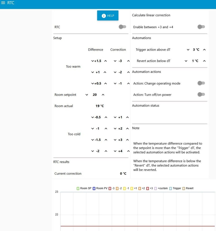

@edterbak Dank voor je reactie. Fijn dat je me verder op weg wil helpen. Ook hier even druk geweest met andere zaken. Ondertussen de CZ-TAW1 als hoofdbesturing gebruikt.
Voor ieders duidelijkheid even mijn setup:
Er staat hier sinds enkele weken een Panasonic split K-serie 9 kW met zowel een CZ-TAW1 en Heishamon en jouw flows versie 24.02 Stable. Ik wil eigenlijk naar volledige besturing met de Heishamon maar ben onbekend met hoe deze dan goed te configureren vwb verwarmen van de woning. Daar heb ik geen referenties voor.
Vrijstaande woning dateert uit 1995 met alleen radiatoren. Geen extra isolatiemaatregelen getroffen. We verwarmen in principe alleen de benedenverdieping op 18 a 19 graden.
Ik heb nog geen ruimtethermostaat voor de Panasonic. Weet niet welk model dan een goede keuze zou zijn. Daarom even uitgesteld om ervaring op te doen met WAR. De oude Remeha Isense met Open Therm hangt er nog als soevenier. Zou deze gewoon aangesloten kunnen worden om de Panasonic met RTC te besturen?
Mbt de MQTT-block: vermoedelijk komt die omdat de CZ-TAW1 een correctie doorgeeft en de Heishamon, weliswaar ingesteld als slave, dit registreert en vergelijkt met eigen settings?
Daaraan gekoppeld mijn vraag:
waarom is er ooit een limiet voor MQTT gemaakt in de software? Heeft dit effect op de goede werking van de warmtepomp dan wel zijn levensduur?
Aangezien ik nu meer tijd heb de CZ-TAW1 afgekoppeld en de Heishamon als master aangesloten en ingesteld.
Hieronder de gevraagde screenshots in de hoop dat je me kunt aangeven hoe in Node-RED te configureren.
De knop SET is grayed out.
Afbeeldingslocatie: https://tweakers.net/i/J9qtBbaZ8ZSv2heubvJYTCUaI_M=/x800/filters:strip_icc():strip_exif()/f/image/1fP6Yw5fMmUFYfVHZBoB0Tcs.jpg?f=fotoalbum_large
Settings van Home:
Afbeeldingslocatie: https://tweakers.net/i/D81LXnaDyBpXGsa2bpsICH6pkdQ=/800x/filters:strip_icc():strip_exif()/f/image/3FjsV5R16QdHdp5eezAj8JuF.jpg?f=fotoalbum_large
Settings van WAR:
Afbeeldingslocatie: https://tweakers.net/i/zoW_QBU2rUAZWnAnFDYk8g31Ki4=/800x/filters:strip_icc():strip_exif()/f/image/O7EcAWKMcfXqgFJsN7ucBL5O.jpg?f=fotoalbum_large
Settings van RTC: (disabled)
Afbeeldingslocatie: https://tweakers.net/i/hyopD1pEIetMWcPG_oKnhkEf5-Q=/x800/filters:strip_icc():strip_exif()/f/image/bOzL8icmpFs6760zjddWcBV6.jpg?f=fotoalbum_large
Wat me verder opvalt is dat er doorlopend een onderbreking is. Begrijp daar niets van aangezien de Wifi-verbinding 90% is. Heb je daar misschien een verklaring voor? Misschien dat het niets afdoet aan goede werking maar vervuilt de log zo...

29/12 15:43:47 - SYSTEM - HEISHAMON Connection: Online
29/12 15:43:43 - SYSTEM - HEISHAMON Connection: Offline
29/12 15:43:17 - SYSTEM - HEISHAMON Connection: Online
29/12 15:43:13 - SYSTEM - HEISHAMON Connection: Offline
29/12 15:42:47 - SYSTEM - HEISHAMON Connection: Online
29/12 15:42:43 - SYSTEM - HEISHAMON Connection: Offline
29/12 15:42:16 - SYSTEM - HEISHAMON Connection: Online
29/12 15:42:13 - SYSTEM - HEISHAMON Connection: Offline
29/12 15:41:46 - SYSTEM - HEISHAMON Connection: Online
29/12 15:41:43 - SYSTEM - HEISHAMON Connection: Offline
29/12 15:41:16 - SYSTEM - HEISHAMON Connection: Online
29/12 15:41:13 - SYSTEM - HEISHAMON Connection: Offline
29/12 15:40:46 - SYSTEM - HEISHAMON Connection: Online
29/12 15:40:43 - SYSTEM - HEISHAMON Connection: Offline
29/12 15:40:16 - SYSTEM - HEISHAMON Connection: Online
29/12 15:40:13 - SYSTEM - HEISHAMON Connection: Offline
29/12 15:39:46 - SYSTEM - HEISHAMON Connection: Online
29/12 15:39:43 - SYSTEM - HEISHAMON Connection: Offline
29/12 15:39:16 - SYSTEM - HEISHAMON Connection: Online
29/12 15:39:13 - SYSTEM - HEISHAMON Connection: Offline
29/12 15:38:46 - SYSTEM - HEISHAMON Connection: Online
29/12 15:38:43 - SYSTEM - HEISHAMON Connection: Offline
29/12 15:38:16 - SYSTEM - HEISHAMON Connection: Online
29/12 15:38:13 - SYSTEM - HEISHAMON Connection: Offline
29/12 15:37:46 - SYSTEM - HEISHAMON Connection: Online
29/12 15:37:43 - SYSTEM - HEISHAMON Connection: Offline
29/12 15:37:16 - SYSTEM - HEISHAMON Connection: Online
29/12 15:37:13 - SYSTEM - HEISHAMON Connection: Offline
29/12 15:36:46 - SYSTEM - HEISHAMON Connection: Online
29/12 15:36:43 - SYSTEM - HEISHAMON Connection: Offline
29/12 15:36:16 - SYSTEM - HEISHAMON Connection: Online
29/12 15:36:13 - SYSTEM - HEISHAMON Connection: Offline
29/12 15:35:46 - SYSTEM - HEISHAMON Connection: Online
29/12 15:35:43 - SYSTEM - HEISHAMON Connection: Offline
29/12 15:35:16 - SYSTEM - HEISHAMON Connection: Online
29/12 15:35:14 - SYSTEM - HEISHAMON Connection: Offline
29/12 15:34:46 - SYSTEM - HEISHAMON Connection: Online
29/12 15:34:43 - SYSTEM - HEISHAMON Connection: Offline
29/12 15:34:16 - SYSTEM - HEISHAMON Connection: Online
29/12 15:34:13 - SYSTEM - HEISHAMON Connection: Offline
29/12 15:33:45 - SYSTEM - HEISHAMON Connection: Online
29/12 15:33:43 - SYSTEM - HEISHAMON Connection: Offline
29/12 15:33:15 - SYSTEM - HEISHAMON Connection: Online
29/12 15:33:13 - SYSTEM - HEISHAMON Connection: Offline
29/12 15:32:45 - SYSTEM - HEISHAMON Connection: Online
29/12 15:32:43 - SYSTEM - HEISHAMON Connection: Offline
29/12 15:32:15 - SYSTEM - HEISHAMON Connection: Online
29/12 15:32:13 - SYSTEM - HEISHAMON Connection: Offline
29/12 15:31:45 - SYSTEM - HEISHAMON Connection: Online
29/12 15:31:43 - SYSTEM - HEISHAMON Connection: Offline
29/12 15:31:15 - SYSTEM - HEISHAMON Connection: Online
29/12 15:31:13 - SYSTEM - HEISHAMON Connection: Offline
29/12 15:30:45 - SYSTEM - HEISHAMON Connection: Online
29/12 15:30:43 - SYSTEM - HEISHAMON Connection: Offline
29/12 15:30:15 - SYSTEM - HEISHAMON Connection: Online
29/12 15:30:13 - SYSTEM - HEISHAMON Connection: Offline
29/12 15:29:45 - SYSTEM - HEISHAMON Connection: Online
29/12 15:29:43 - SYSTEM - HEISHAMON Connection: Offline
29/12 15:29:15 - SYSTEM - HEISHAMON Connection: Online
29/12 15:29:13 - SYSTEM - HEISHAMON Connection: Offline
29/12 15:28:45 - SYSTEM - HEISHAMON Connection: Online
29/12 15:28:43 - SYSTEM - HEISHAMON Connection: Offline
29/12 15:28:15 - SYSTEM - HEISHAMON Connection: Online
29/12 15:28:13 - SYSTEM - HEISHAMON Connection: Offline
29/12 15:27:45 - SYSTEM - HEISHAMON Connection: Online
29/12 15:27:43 - SYSTEM - HEISHAMON Connection: Offline
29/12 15:27:15 - SYSTEM - HEISHAMON Connection: Online
29/12 15:27:13 - SYSTEM - HEISHAMON Connection: Offline
29/12 15:26:45 - SYSTEM - HEISHAMON Connection: Online
29/12 15:26:43 - SYSTEM - HEISHAMON Connection: Offline
29/12 15:26:15 - SYSTEM - HEISHAMON Connection: Online
29/12 15:26:13 - SYSTEM - HEISHAMON Connection: Offline
29/12 15:25:45 - SYSTEM - HEISHAMON Connection: Online
29/12 15:25:43 - SYSTEM - HEISHAMON Connection: Offline
29/12 15:25:15 - SYSTEM - HEISHAMON Connection: Online
29/12 15:25:13 - Function WAR: Setpoint change: From 30 to 29.7 °C
29/12 15:25:13 - SYSTEM - HEISHAMON Connection: Offline
29/12 15:24:45 - SYSTEM - HEISHAMON Connection: Online
29/12 15:24:43 - Function WAR: Setpoint change: From 29.7 to 30 °C
29/12 15:24:43 - SYSTEM - HEISHAMON Connection: Offline
29/12 15:24:15 - SYSTEM - HEISHAMON Connection: Online
29/12 15:24:13 - SYSTEM - HEISHAMON Connection: Offline
29/12 15:23:45 - SYSTEM - HEISHAMON Connection: Online
29/12 15:23:43 - SYSTEM - HEISHAMON Connection: Offline
29/12 15:23:15 - SYSTEM - HEISHAMON Connection: Online
29/12 15:23:13 - SYSTEM - HEISHAMON Connection: Offline
29/12 15:22:45 - SYSTEM - HEISHAMON Connection: Online
29/12 15:22:43 - SYSTEM - HEISHAMON Connection: Offline
29/12 15:22:14 - SYSTEM - HEISHAMON Connection: Online
29/12 15:22:13 - SYSTEM - HEISHAMON Connection: Offline
29/12 15:21:44 - SYSTEM - HEISHAMON Connection: Online
29/12 15:21:43 - SYSTEM - HEISHAMON Connection: Offline
29/12 15:21:14 - SYSTEM - HEISHAMON Connection: Online
29/12 15:21:13 - SYSTEM - HEISHAMON Connection: Offline
29/12 15:20:44 - SYSTEM - HEISHAMON Connection: Online
29/12 15:20:43 - SYSTEM - HEISHAMON Connection: Offline
29/12 15:20:14 - SYSTEM - HEISHAMON Connection: Online
29/12 15:20:13 - SYSTEM - HEISHAMON Connection: Offline
29/12 15:19:44 - SYSTEM - HEISHAMON Connection: Online
29/12 15:19:43 - Function WAR: Setpoint change: From 30 to 29.7 °C
29/12 15:19:43 - SYSTEM - HEISHAMON Connection: Offline
29/12 15:19:14 - SYSTEM - HEISHAMON Connection: Online
29/12 15:19:13 - Function WAR: Setpoint change: From 29.7 to 30 °C
29/12 15:19:13 - SYSTEM - HEISHAMON Connection: Offline
29/12 15:18:44 - SYSTEM - HEISHAMON Connection: Online
29/12 15:18:43 - SYSTEM - HEISHAMON Connection: Offline
29/12 15:18:14 - SYSTEM - HEISHAMON Connection: Online
29/12 15:18:13 - SYSTEM - HEISHAMON Connection: Offline
29/12 15:17:44 - SYSTEM - HEISHAMON Connection: Online
29/12 15:17:43 - SYSTEM - HEISHAMON Connection: Offline
29/12 15:17:14 - SYSTEM - HEISHAMON Connection: Online
29/12 15:17:13 - SYSTEM - HEISHAMON Connection: Offline
29/12 15:16:44 - SYSTEM - HEISHAMON Connection: Online
29/12 15:16:43 - SYSTEM - HEISHAMON Connection: Offline
29/12 15:16:14 - SYSTEM - HEISHAMON Connection: Online
29/12 15:16:13 - SYSTEM - HEISHAMON Connection: Offline
29/12 15:15:44 - SYSTEM - HEISHAMON Connection: Online
29/12 15:15:43 - SYSTEM - HEISHAMON Connection: Offline
29/12 15:15:14 - SYSTEM - HEISHAMON Connection: Online
29/12 15:15:13 - SYSTEM - HEISHAMON Connection: Offline
29/12 15:14:44 - SYSTEM - HEISHAMON Connection: Online
29/12 15:14:43 - SYSTEM - HEISHAMON Connection: Offline
29/12 15:14:14 - SYSTEM - HEISHAMON Connection: Online
29/12 15:14:13 - SYSTEM - HEISHAMON Connection: Offline
29/12 15:13:44 - SYSTEM - HEISHAMON Connection: Online
29/12 15:13:43 - SYSTEM - HEISHAMON Connection: Offline
Afbeeldingslocatie: https://tweakers.net/i/gWTcnhkrBmpt83hNW7hxqRBFGIs=/full-fit-in/4920x3264/filters:max_bytes(3145728):no_upscale():strip_icc():fill(white):strip_exif()/f/image/J8RtwlFvWEu6QSE7SYtDexjU.jpg?f=user_large
Benieuwd naar je reactie

Ik ben morgen pas in de gelegenheid om te regeren en goed te kijken. Ben op vakantie.
Maar zorg dat je mqtt op v3.1 staat een maximaal qos1. Ik heb eigenlijk altijd qos 0.
Dit ivm de reconnects
Meer later.

@Hieke wat zegt de logging in heishamon?
En als je lange stukken logging hebt, dan kun je de code tags tussen quote tags zetten. Dat maakt alles wat leesbaarder 😉
  • Hieke
@edterbak Geniet van je vakantie!
Mbt mqtt:
Hoe of waar controleer ik welke versie er draait? De broker op de NAS heeft versie 2.3.

Dank @edterbak voor reactie. Maar na wat dieper graven naar de eigenschappen van mijn broker leert dat deze wel mqtt versie 3.1 aankan. De versie van de software (Mosquitto) heeft geen link met welke versie van MQTT deze kan verwerken. Het is tevens de meest recente release die op mijn OS van mijn NAS kan draaien. Afbeeldingslocatie: https://tweakers.net/i/RkyMkd6HJR6lX1QbsMtIdezMKns=/full-fit-in/4920x3264/filters:max_bytes(3145728):no_upscale():strip_icc():fill(white):strip_exif()/f/image/vIkhc35u2CfgKRPkKEry3SPA.jpg?f=user_large
Dit connectie-probleem heeft zich gelukkig deze middag niet meer voorgedaan. Zal me nader verdiepen hierover in forum van door jou aangehaalde link.

  • edterbak
gerard053 schreef op dinsdag 2 januari 2024 @ 21:57:
Setpoint versus Final water temperature.
Softstart laat momenteel een Setpoint zien van 29C.
Ik probeer te begrijpen waarom ik 1 graad verschil zie met Outlet setpoint = 30C (in Home tab). Final water temperature is 29C.
In de log zie ik het laatste MQTT command:
02/01 19:10:18 - MQTT Command: SetCurves: target: 30 (function RTC)
Daarna alleen Function RTC: Correction change: zonder nieuwe SP berekening. @edterbak Is dit een bewuste functie om het aantal MQTT berichten te beperken? MQTT count today = 62
RTC komt van de Pana controller.
Log:
02/01 19:32:55 - Function RTC: Correction change: From 1 to 0 °C (Room actual: 21 °C)
02/01 19:32:50 - Function RTC: Correction change: From 0 to 1 °C (Room actual: 20 °C)
02/01 19:30:30 - Function RTC: Correction change: From 1 to 0 °C (Room actual: 21 °C)
02/01 19:30:25 - Function RTC: Correction change: From 0 to 1 °C (Room actual: 20 °C)
02/01 19:29:55 - Function RTC: Correction change: From 1 to 0 °C (Room actual: 21 °C)
02/01 19:29:50 - Function RTC: Correction change: From 0 to 1 °C (Room actual: 20 °C)
02/01 19:26:25 - Function RTC: Correction change: From 1 to 0 °C (Room actual: 21 °C)
02/01 19:26:20 - Function RTC: Correction change: From 0 to 1 °C (Room actual: 20 °C)
02/01 19:20:50 - Function RTC: Correction change: From 1 to 0 °C (Room actual: 21 °C)
02/01 19:20:45 - Function RTC: Correction change: From 0 to 1 °C (Room actual: 20 °C)
02/01 19:20:35 - Function RTC: Correction change: From 1 to 0 °C (Room actual: 21 °C)
02/01 19:20:30 - Function RTC: Correction change: From 0 to 1 °C (Room actual: 20 °C)
02/01 19:18:35 - Function RTC: Correction change: From 1 to 0 °C (Room actual: 21 °C)
02/01 19:18:30 - Function RTC: Correction change: From 0 to 1 °C (Room actual: 20 °C)
02/01 19:17:05 - Function RTC: Correction change: From 1 to 0 °C (Room actual: 21 °C)
02/01 19:16:30 - Function RTC: Correction change: From 0 to 1 °C (Room actual: 20 °C)
02/01 19:16:20 - Function RTC: Correction change: From 1 to 0 °C (Room actual: 21 °C)
02/01 19:16:15 - Function RTC: Correction change: From 0 to 1 °C (Room actual: 20 °C)
02/01 19:15:05 - Function RTC: Correction change: From 1 to 0 °C (Room actual: 21 °C)
02/01 19:15:00 - Function RTC: Correction change: From 0 to 1 °C (Room actual: 20 °C)
02/01 19:14:55 - Function RTC: Correction change: From 1 to 0 °C (Room actual: 21 °C)
02/01 19:14:50 - Function RTC: Correction change: From 0 to 1 °C (Room actual: 20 °C)
02/01 19:14:00 - Function RTC: Correction change: From 1 to 0 °C (Room actual: 21 °C)
02/01 19:13:55 - Function RTC: Correction change: From 0 to 1 °C (Room actual: 20 °C)
02/01 19:13:20 - Function RTC: Correction change: From 1 to 0 °C (Room actual: 21 °C)
02/01 19:13:15 - Function RTC: Correction change: From 0 to 1 °C (Room actual: 20 °C)
02/01 19:13:10 - Function RTC: Correction change: From 1 to 0 °C (Room actual: 21 °C)
02/01 19:13:05 - Function RTC: Correction change: From 0 to 1 °C (Room actual: 20 °C)
02/01 19:13:00 - Function RTC: Correction change: From 1 to 0 °C (Room actual: 21 °C)
02/01 19:12:40 - Function RTC: Correction change: From 0 to 1 °C (Room actual: 20 °C)
02/01 19:12:30 - Function RTC: Correction change: From 1 to 0 °C (Room actual: 21 °C)
02/01 19:12:20 - Function RTC: Correction change: From 0 to 1 °C (Room actual: 20 °C)
02/01 19:12:00 - Function RTC: Correction change: From 1 to 0 °C (Room actual: 21 °C)
02/01 19:11:55 - Function RTC: Correction change: From 0 to 1 °C (Room actual: 20 °C)
02/01 19:11:50 - Function RTC: Correction change: From 1 to 0 °C (Room actual: 21 °C)
02/01 19:11:45 - Function RTC: Correction change: From 0 to 1 °C (Room actual: 20 °C)
02/01 19:11:25 - Function RTC: Correction change: From 1 to 0 °C (Room actual: 21 °C)
02/01 19:11:20 - Function RTC: Correction change: From 0 to 1 °C (Room actual: 20 °C)
02/01 19:11:10 - Function RTC: Correction change: From 1 to 0 °C (Room actual: 21 °C)
02/01 19:11:05 - Function RTC: Correction change: From 0 to 1 °C (Room actual: 20 °C)
02/01 19:11:00 - Function RTC: Correction change: From 1 to 0 °C (Room actual: 21 °C)
02/01 19:10:40 - Function RTC: Correction change: From 0 to 1 °C (Room actual: 20 °C)
02/01 19:10:35 - Function RTC: Correction change: From 1 to 0 °C (Room actual: 21 °C)
02/01 19:10:30 - Function RTC: Correction change: From 0 to 1 °C (Room actual: 20 °C)
02/01 19:10:20 - Function RTC: Correction change: From 1 to 0 °C (Room actual: 21 °C)
02/01 19:09:55 - Function RTC: Correction change: From 0 to 1 °C (Room actual: 20 °C)
02/01 19:09:50 - MQTT Command: SetCurves: target: 29 (SP Calculation)
02/01 19:09:50 - *** Function Calculate new SP: New final SP calculated: Current setpoint: 30 °C. New calculated setpoint: 29 °C
02/01 19:09:50 - Function RTC: Correction change: From 1 to 0 °C (Room actual: 21 °C)
02/01 19:09:45 - MQTT Command: SetCurves: target: 30 (SP Calculation)
02/01 19:09:45 - *** Function Calculate new SP: New final SP calculated: Current setpoint: 29 °C. New calculated setpoint: 30 °C
02/01 19:09:45 - Function RTC: Correction change: From 0 to 1 °C (Room actual: 20 °C)
02/01 19:09:35 - MQTT Command: SetCurves: target: 29 (SP Calculation)
02/01 19:09:35 - *** Function Calculate new SP: New final SP calculated: Current setpoint: 30 °C. New calculated setpoint: 29 °C
02/01 19:09:35 - Function RTC: Correction change: From 1 to 0 °C (Room actual: 21 °C)
02/01 19:09:15 - Function RTC: Correction change: From 0 to 1 °C (Room actual: 20 °C)
02/01 19:09:10 - Function RTC: Correction change: From 1 to 0 °C (Room actual: 21 °C)
02/01 19:09:00 - MQTT Command: SetCurves: target: 30 (SP Calculation)
02/01 19:09:00 - *** Function Calculate new SP: New final SP calculated: Current setpoint: 29 °C. New calculated setpoint: 30 °C
02/01 19:09:00 - Function RTC: Correction change: From 0 to 1 °C (Room actual: 20 °C)
02/01 19:08:45 - Function RTC: Correction change: From 1 to 0 °C (Room actual: 21 °C)
De hoeveelheid correcties op de kamertemperatuur valt mij op.
Komen deze echt allemaal van de panasonic controller? de wallmounted unit?
Ongekend hoeveel dit schommelt bij je. Dit is een nieuwe situatie voor me.
Als dit vaker voor komt, dan zal ik er een rate-limiter op moeten bouwen.
Die 1C verschil is ook een bijzonder geval.
Final water temperature is de berekende waarde.
Dan wordt het commando verstuurd,
Pas als de waarde overgenomen is en terug komt via een TOPxxx uitlezing, dan wordt dat weergegeven aan de linker kant bij Outlet Setpoint.
Er kan dus een vertraging tussen zitten van 5 tot 30 seconden. Maar veel meer zou ik niet verwachten als alle mqtt opdrachten goed ontvangen en verzonden worden.
De reden dat niet bij iedere berekende waarde van het setpont DIRECT een nieuwe opdracht verstuurd wordt, is juist om dit te voorkomen. Dus het heen en weer pingpongen.
er zit dacht ik een rate limiter tussen van 30 seconden.
Als dit er niet is, heb je al heel snel een mqtt block of een gestresde panapomp.

  • gerard053
  • Laatst online: 30-09 11:57
Setpoint versus Final water temperature :z
Afbeeldingslocatie: https://tweakers.net/i/VEpnd2gDt2_oBcBIVedMK2BqVbY=/800x/filters:strip_exif()/f/image/XdmZvtSTN7Jgjr0JjQ2l8yks.png?f=fotoalbum_large
Log:

  • Guy-Manuel
  • Laatst online: 29-09 19:05
edterbak schreef op dinsdag 2 januari 2024 @ 22:23:
bij softstart > advanced settings heb je helemaal onderin de optie "Message delay (min/°C)"
Dit is een begrensen in hoe snel de softstart correctie los geloaten mag worden.
bij 30 minuten/graad, dan zal hij bij een correctie van -4 na 30 minuten -3 zijn, 30 minuten later weer -2... etc tot dat hij weer 0 is. Dan is de softstart functie klaar en ten einde.
Dit kan de reden zijn dat het lijkt alsof hij langer door gaat.
- Onwijs bedankt voor de uitleg. Deze ochtend gaat de opstart goed/zoals verwacht, ik ga er dan toch
uitkomen met de soft-start. Ergens heb ik het idee dat er miss een nacht overheen moet voordat tijd-
aanpassingen van de soft-start doorkomen, maar dat ga ik lekker uittesten.
- Hopelijk is dit een niet al te domme vraag, maar hoe komt het dat het niet mogelijk is met de flow om mijn
eigen room setpoint te gebruiken i.c.m WAR? RTC kan ik niet gebruiken want die gaat corrigeren, dus als
ik het goed snap, dan zal ik een Panasonic thermostaat moeten gebruiken voor een room setpoint aan/uit
regeling.
- Dit fenomeen van Gerard053 heb ik momenteel ook.
Wat ik wel zie is dat +1 was ingesteld bij de "Upperlimit correction" van de softstart, maar dat dit niet terug
te zien is in het verloop.
Afbeeldingslocatie: https://tweakers.net/i/DfA-HtCModBYFlXCvIgLcat1jzI=/full-fit-in/4920x3264/filters:max_bytes(3145728):no_upscale():strip_icc():fill(white):strip_exif()/f/image/ZzEPRXOS8EQSKXWIn3HcDO4r.jpg?f=user_large
update: de Outlet setpoint lijkt nu compleet bevroren op 30C. Dus ik haal de schedules die ik nog aan had staan er eens uit en restart Node-red een keer.
