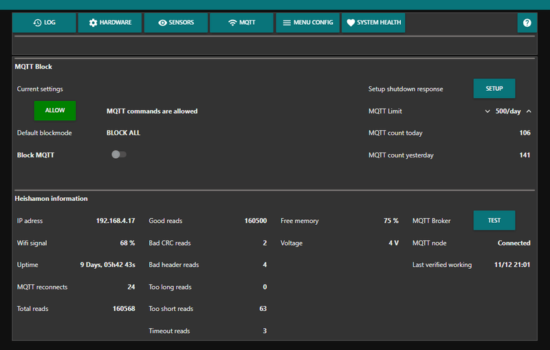

Klein bugje ?? gevonden:
Heishamon status in console (en ook op andere plekken in de webinterface):
Sat Dec  2 15:48:41 2023 (31616984): Heishamon stats: Uptime: 50 days 1 hour 49 minutes 43 seconds ## Free memory: 66% ## Heap fragmentation: 15% ## Max free block: 22512 bytes ## Free heap: 26272 bytes ## Wifi: 38% (RSSI: -81) ## Mqtt reconnects: 543 ## Correct data: 99.99%
NR MQTT status > Heishamon, stond steeds op 8uur en 41 minuten toen ik dit ging typen. Maar zie hem net verspringen naar deze waarde:
Heishamon information
IP adress :192.168.1.xx
Total reads:12 Good reads: 12
Free memory: 72 % Wifi signal: 86 %
Bad header reads: 0
Voltage: 3.38 V Uptime: 0 Day, 00h03 45s
Bad CRC reads: 0 MQTT reconnects: 1
Too long reads: 0 Timeout reads:0
Too short reads: 0
Om het lekker vaag te maken, zie ik de waardes nu (zonder enige herstart actie in de Heishamon) nu de uptime waardes wel gelijk maar beide onder het 1uur uptime 8)7
Dus bovenstaande lijkt of ergens een cache issue te zijn geweest vermoed ik.
[ Voor 12% gewijzigd door The-Source op 02-12-2023 16:44 ]

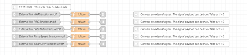

Kunnen we ook external triggers krijgen voor WP aan/uit en Switch WP mode?
https://www.fam-oldenburger.nl/category/domotica/
  • edterbak
  • Laatst online: 01-10 08:20
@BazemanKM Tuurlijk.
Consider it done
Afbeeldingslocatie: https://tweakers.net/i/esqmn_zrqnw_Hma_EFWaWj0Rfqg=/800x/filters:strip_exif()/f/image/w9A2mJifXdfGMyCN67nP2u0y.png?f=fotoalbum_large
[ Voor 81% gewijzigd door edterbak op 03-12-2023 10:58 ]
  • The-Source
  • Laatst online: 19:05
Wat voor waarde moet je er naar sturen 1/0 of on/off?
Laat maar, iets met inzoomen en telefoon weergave....
Wel andere vraag voor logica erachter, is het sturen van de externe trigger een moment van schakelen en als later een niet externe trigger voorbij komt deze weer in de lead?
[ Voor 22% gewijzigd door The-Source op 03-12-2023 11:47 ]

  • edterbak
The-Source schreef op zondag 3 december 2023 @ 11:45:
De interne logica blijft dominant.
Alles wat je via de externe link doorvoert, gaat aan alle in-built logica voorbij. Verantwoordelijkheid dus van de gebruiker.
  • edterbak
@The-Source
Kleine aanpassing gedaan nav je post;
[Connect an external signal. The signal payload can be true/false or 1/0 or on/off]
  • Krisp
Over externe links gesproken: ik stuur nu msg.topic == 'Autostart DHW' en msg.payload == 1 naar de Function schedule node. Als ik de code goed begrijp, zou dat een normale DHW-run moeten triggeren, ongeacht de temperatuur toch? Ik wil geen force DHW doen omdat dat te... geforceerd gaat. :P
[ Voor 3% gewijzigd door Krisp op 03-12-2023 16:08 ]
Life is what happens to you, while you're busy making other plans (John Lennon)
  • edterbak
Krisp schreef op zondag 3 december 2023 @ 16:08:
Dat is correct. :) Dan heb je geen ForceDHW toggle aan.
Uiteraard is dan wel de native panasonic voorwaarde van kracht of de pomp start of niet. De DHW temperatuur voorwaarde

Afbeeldingslocatie: https://tweakers.net/i/zQM36sfObb7m6u6dloPkFrrXaYw=/800x/filters:strip_exif()/f/image/lK3pbbbNJDSbNXfwxwFnkrfl.png?f=fotoalbum_large
Zit je opdracht hier tussen?
Los daaaaarvan. De msg.topic is inderdaad spatie gevoelig.

  • edterbak
Ik heb wat in elkaar gerammeld.... rechts onder in de volgende afbeelding.
Afbeeldingslocatie: https://tweakers.net/i/5LthgHLaPR2wqyKSJWxfPNYqcNQ=/800x/filters:strip_exif()/f/image/BZfD7xIcr8Z0Bv5lY7nT8hkf.png?f=fotoalbum_large
En in log zie je dit
Afbeeldingslocatie: https://tweakers.net/i/4fhxL1LoJICdQA_tU2AgVH2vRLI=/full-fit-in/4000x4000/filters:no_upscale():fill(white):strip_exif()/f/image/pZOh9g2o72pK5UgRRpeYVGnL.png?f=user_large
Bij het opstarten van de flow wordt dit getest.
Daarna automatisch ieder uur 1x.
Je kunt het handmatig testen in SYSTEM > MQTT tab.
@The-Source
Goed dit?
PS.
Simpel opgelost.
Stuur een eigen mqtt topic naar de broker
lees dit topic terug.
- Lukt dit >>> all good.

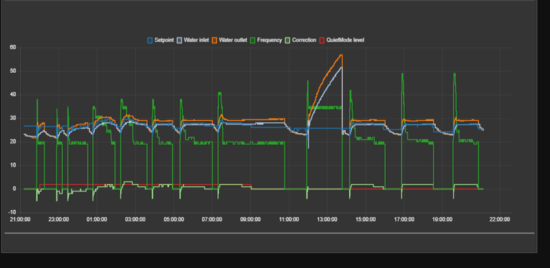

Overigens.
De softstart functie deed niet helemaal wat die hoorde te doen.
Ik had toch korte runs.
Nu niet meer.
2 oorzaken
1 - Setpoint niet specifiek afronden, ipv afronden naar boven
2 - als je compensation curve gebruikt, moet de WAR-grafiek wel kloppen met de shift 0°C lijn. Dit stond niet goed.
Nu ziet het er strak uit weer, zoals ik eigenlijk verwachtte. In de afbeelding zie je duidelijk aan de linker kant van de x-as korte runs, en na de avond ~1h eigenlijk niet meer.
Ik test het nog eventjes. en dan wordt dit v24.02 denk ik
Afbeeldingslocatie: https://tweakers.net/i/JGu43QihUXQdCgooO8TUF5aiC8Y=/800x/filters:strip_exif()/f/image/hpWxMd5HII6G5yMMDOoaHLlk.png?f=fotoalbum_large
[ Voor 34% gewijzigd door edterbak op 11-12-2023 21:14 ]
@The-Source
Goed dit?
PS.
Simpel opgelost.
- Lukt dit niet >>> not all good.
Ik denk dat het goed is ja, moet alleen weer een momentje vinden om te updaten :)

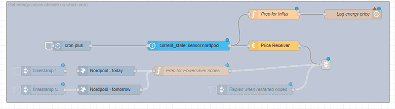

Voor de mensen die graag op dynamische prijzen willen schakelen, heb ik mijn oplossing die gebruik maakt van Powersaver verder uitgewerkt en er een aantal bugs uitgehaald die ik afgelopen maanden tegenkwam. Met deze oplossing kun je verwarming (nu niet relevant), SWW en sterilisatie via energieprijzen afdwingen. In eerdere posts heb ik e.e.a. uitgelegd.
Hoi @Krisp ,
Ik heb je flow geimporteerd,
Ik zie dat er een HomeAssistant afhankelijkheid in zit.
Is het denk je mogelijk om deze afhankelijkheid van HA er uit te halen?
Wat doet dit HA deel precies?

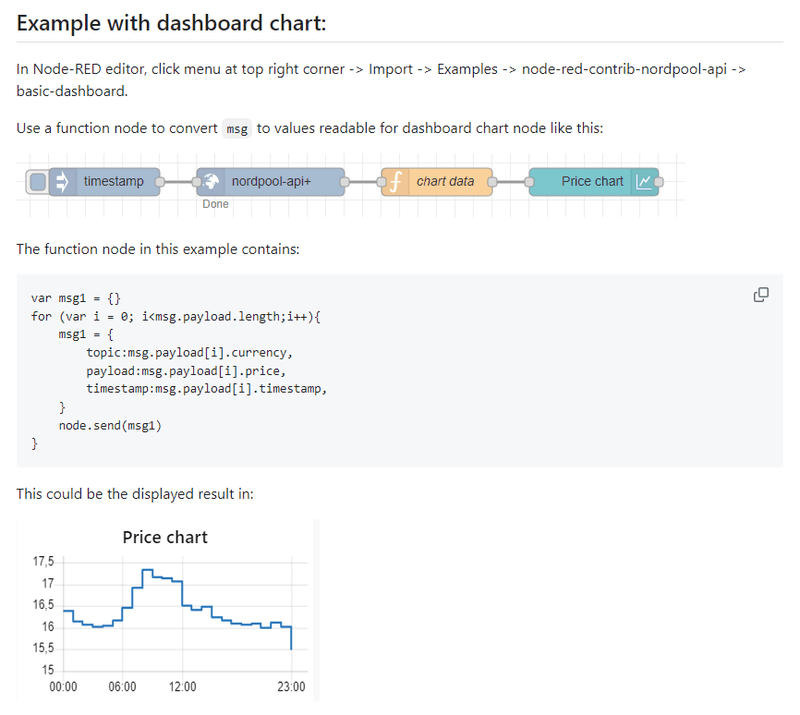

Afbeeldingslocatie: https://tweakers.net/i/Rj042FE_6v9VUie8tEeg4aqFtC8=/800x/filters:strip_exif()/f/image/EmFIEhlYU2K5iQqTdc2p6i00.png?f=fotoalbum_large
Doet dit het zelfde?
https://flows.nodered.org...contrib-nordpool-api-plus
Afbeeldingslocatie: https://tweakers.net/i/tRecFSvYPA5y0Oe6XRqJ9qC_xzg=/800x/filters:strip_exif()/f/image/h7dIJG3JVJpHXp6Nzt1WkqyO.png?f=fotoalbum_large

edterbak schreef op woensdag 13 december 2023 @ 14:18:
Hoi @Krisp ,
De prijzen ophalen. :) Het gedeactiveerde deel zou exact hetzelfde moeten doen.
Ja. Ik weet alleen niet of dit het juiste formaat is voor de powersaver-module.

@edterbak Terugkomend op de sensorinput, ik heb gisteren best wel zitten kloten maar kwam niet tot een solide conclusie. De sensorinput lijkt gewoon te kloppen.
Uiteindelijk heb ik het werkend gekregen door een script te schrijven die msg.topic van m'n sensoren verwijderd en een andere msg.topic invoegt (dit zou ook met een change-node kunnen). Ik kan het echter niet verklaren, wellicht iets met duplicaten in het geheugen van de vorige configuratie?
  • edterbak
t21 schreef op donderdag 14 december 2023 @ 15:31:

Ik weet niet welke versie ik hiervoor draaide maar daar zat deze sensorselectie niet in. M.a.w. dus ook geen populatie van de betreffende velden. Je wilt toch niet zeggen dat je de lege velden moet resetten met het prullenbakje?
Maar ik ben eigenlijk wel benieuwd wat het beoogde doel (of gedachte achter) is van deze sensorselectie in het dashboard?

t21 schreef op donderdag 14 december 2023 @ 15:47:
Het idee is dat je er van alles in kunt stoppen, en in de frontend kunt selecteren welke data er gebruikt moet worden.
In de praktijk is het soms even wachten totdat je verder kunt, in afwachting van data.

MikeyMan schreef op donderdag 14 december 2023 @ 15:52:
Maar dat kon toch ook al heel eenvoudig in Node-red? Is de ontwerpgedachte voor deze front-end sensorselectie dat gebruikers, wij dus, dit nu gemakkelijker kunnen wijzigen?
Ik haal dit aan omdat ik het jammer zou vinden wanneer dit project groeipijnen zou krijgen. Natuurlijk ken ik niet alle ins and outs maar ik zou denk ik voorstander zijn van een wat meer modulaire aanpak, waarin bijvoorbeeld door de gebruiker bepaalde functies weggelaten kunnen worden zonder het project te ontmantelen.

t21 schreef op donderdag 14 december 2023 @ 16:31:
Als je enigszins bedreven bent in node red wel ja.
Zo niet kan ik me voorstellen dat het knutselen is.
Vooral dat inputs makkelijker aan outputs gekoppeld kunnen worden. Ook als dit gecombineerde input is.
Wat voor functies die nu al niet uit te zetten zijn doel je dan op? Er is amper overhead en veel wederzijdse afhankelijkheid tussen de functies.

MikeyMan schreef op donderdag 14 december 2023 @ 17:33:
Ik doel niet op iets specifieks persé maar meer als een te overwegen ontwerpvisie voor de toekomst. Iedereen draagt hier ideeën aan, dus het project zal op termijn niet slanker worden.
Laten we wel wezen @edterbak heeft dit huzarenstukje goeddeels in zn eentje in elkaar gezet. En daar mogen we blij mee zijn :)
Absoluut niets dan hulde daarvoor, mijn opmerking moet je ook absoluut niet zien als kritiek maar oprechte interesse met (door mijn professionele ervaringen) een tikkeltje bezorgdheid.
Modulair is een goede suggestie.
Ik zal dat in uitvoering brengen bij de Energie prijzen toevoeging. :) 1 tab-blad
  • edterbak
Ik heb behoorlijk wat vragen (lees: mensen met problemen) omtrent het verbinden van de input kanalen.
Bijvoorbeeld P1 input, import vs export.
De één doet import als negatief (kost me geld, dus dat 'vind ik' negatief), De andere heeft het (zoals het hoort) als positief getal.
Dan de W > kW conversie etc.
Dan heb je een p1 poort met 30 topic/value pairs.
Dan moet een gebruiker het juiste getal er uit hengelen en doorsturen naar de link-in node.
Dit is de reden dat ik hier een oplossing voor wilde maken.
Duw gewoon rechtstreeks die p1 gegevens de link-in node op. Dan in de GUI de drop down zie je alle key/value pairs verschijnen. Selecteer de juiste en hop, klaar. Geen gedoe.
Althans, zo ging de theorie :+
