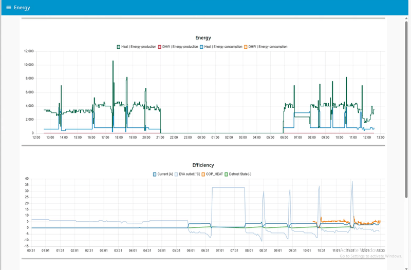

Ik wil graag de prestaties van de warmtepomp loggen, en gebruik daarvoor de flow van de Github van edterbak om de Heishamon gegevens naar InfluxDB te sturen. Dit werkt prima inmiddels.
Alleen mis ik dan een aantal gegevens die niet uit de Heishamon komen, maar uit de node-red flows. Bijvoorbeeld WAR setpoint, RTC setpoint, RTC actual of softstart correction zou ik ook graag willen loggen. Deze gegevens komen niet uit de heishamon, en moet ik dan apart naar InfluxDB zien te sturen.
Ik ben nog niet zo handig met node red, dus ik moet even puzzelen hoe ik dat kan doen. Ik vroeg me alleen af of ik nou de eerste ben die dit wil. Is er iemand die dit al gemaakt heeft en die zijn flow wil delen? Of is er ergens een overzichtje met de variabelen uit de node red flows die ik kan gebruiken om naar InfluxDB te sturen?
Als er iemand al iets heeft, zou dat een fijne start zijn natuurlijk. Anders ga ik zelf mijn best doen om iets te maken.

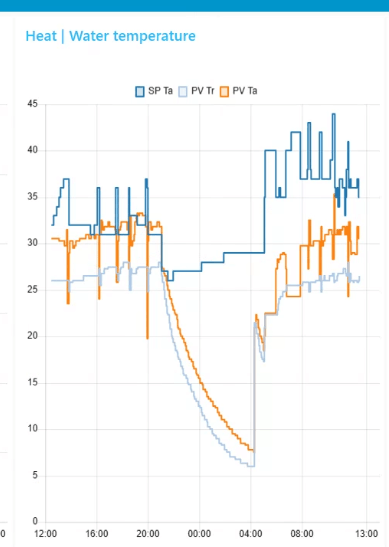

Ik merk dat ik toch wat meer defrosts krijg en ik vraag me af of waarom die optreden. Ik ben het minimum aan het zoeken van de woning, waardoor ik zou verwachten dat er gependeld gaat worden als de Ta te laag is, maar niet dat er een defrost op zou treden.
Heb hem via Heishamon en NodeRed draaien op WAR met direct modus en op watertemperatuur. De stooklijn is als volgt: dT 24/28/30 bij 13/-5/-10.
Vandaag is het 6 graden (afgelopen nacht ook) en is de dT berekend op 26 graden, wat een mooie aanvoertemperatuur is. Toch heb ik elke 2 uur een defrost.
Mijn thermostaat geeft aan dat het vanmorgen om 8:30, 19.8 graden was, en die staat nu op 20.8, dus het is wel mooi aan het stijgen. De eerste twee runs draaide de WP op 24 Hz en nu draait hij op 21Hz, maakt dat nog verschil qua defrosts? Sowieso heb ik liever dat hij op 19Hz draait (minimaal vermogen), maar het is nog even zoeken hoe ik dat voor elkaar krijg.
Zijn er wat zaken waar ik makkelijk aan kan draaien om wat uit te zoeken? Of kan ik beter WAR even uitzetten en puur op een vaste temperatuur sturen, zodat ik kan zien wat ermee gebeurd?

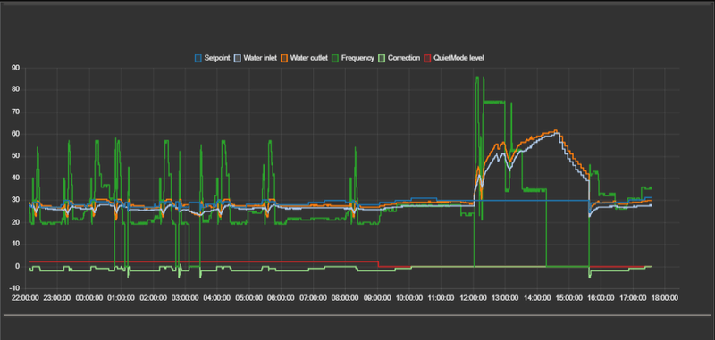

Hmm ik run sinds gisteren 23.10 beta32. Gisteren werkte de soft start functie nog perfect. Vandaag lijkt hij echter de verkeerde kant op de corrigeren?
27/11 12:55:16 - MQTT Command: SetCurves: target: 37 (SP Calculation)
27/11 12:55:16 - Function - Calculate new SP: New final SP calculated: Current setpoint: 30 °C. New calculated setpoint: 37 °C
27/11 12:55:16 - Function SoftStart: Correction: 0 > 7 °C - (STARTUP) Freq: 58Hz, SP_Final: 37°C
27/11 12:55:03 - *DEFROSTING: Finished
27/11 12:53:13 - Compressor: running
27/11 12:52:08 - Compressor: stopped
27/11 12:46:23 - Compressor: running
Dit is bij een Ta van 26 graden en Tr van 22 graden
Ik snap ook niet hoe hij aan de 7 graden correctie komt?
De upperlimit correction is +1 en lower limit correction is -5.
Nog even opnieuw geprobeerd:
27/11 13:59:15 - MQTT Command: SetCurves: target: 36 (SP Calculation)
27/11 13:59:15 - *** Function Calculate new SP: New final SP calculated: Current setpoint: 35 °C. New calculated setpoint: 36 °C
27/11 13:59:15 - Function SoftStart: Correction: 5 > 6 °C - (STARTUP) Freq: 68Hz, SP_Final: 36°C
27/11 13:58:40 - MQTT Command: SetCurves: target: 35 (SP Calculation)
27/11 13:58:40 - *** Function Calculate new SP: New final SP calculated: Current setpoint: 34 °C. New calculated setpoint: 35 °C
27/11 13:58:40 - Function SoftStart: Correction: 4 > 5 °C - (STARTUP) Freq: 59Hz, SP_Final: 35°C

27/11 13:39:41 - Compressor: stopped
Afbeeldingslocatie: https://tweakers.net/i/i-kV_-6GrgTMT9TKor6wT5nJPKM=/x800/filters:strip_icc():strip_exif()/f/image/CreRnSWjJZdkQLYGHWgZ9P81.jpg?f=fotoalbum_large
Het lijkt bijna een klassieke + - die omgedraaid is
Dat komt denk ik doordat de defrost net afgelopen is. daardoor is de watertemp hoger dan sp.
De softstart corrigeerd sp naar gemete temp -2.
De defrost zit hier denk ik dwars.

@Bladeslayer
ah, ik zie het al.
Achter WAR, daar is de temperatuur nog niet berekend.
Kun je de de Watertemperatuur even een ker naar boven klikken, en na 10 seconden weer naar beneden.
Net zo lang tot dat de WAR een berekende temperatuur heeft.
Of WAR aan uit. kijken of dat help.
Maar doordat er achter WAR geen correctie staat, (wat 0 hoort te zijn) berekent hij niet goed de correctie.

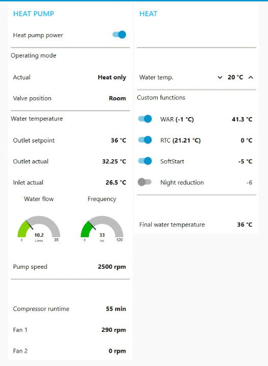

Het valt mij vandaag op dat de WP het water niet op de temperatuur van het Outlet setpoint staat. Betekent dit mijn WP (met 80m2 vv) onvoldoende capaciteit heeft? Of zou er iets anders aan de hand kunnen zijn?
De aanvoer en retourleiding is 13 meter lang en geïsoleerd maar verliest zowel heen als retour één graad. Is dat veel? Dus de Outlet actual volgens NR is bijvoorbeeld 30 graden maar bij de vv-verdeler meet ik op alle groepen circa 29 graden. Volgens de vv-verdeler is de retour ruim 27 graden maar de WP meet 26,5 graden.

welk vermogen wordt er geleverd? Of welke flow? Oftewel: staat de WP al op z'n max te draaien of wordt hij ergens door tegengehouden?
Waarschijnlijk zijn al die temperatuursensoren niet geijkt dus is 't sowieso wat lastig er wat over te zeggen. Als deze waardes kloppen zou het heel veel zijn (1,5/3,5 = 42% verlies).

Dank je wel voor je reactie, ik heb wat plaatjes van Node-red toegevoegd. Hij draait meestal op 800 watt, volgens mij is dat het maximum. Vreemd draait hij nu soms even op 600 watt terwijl de temp setpoint nog niet is bereikt.
WP: WH-MDC05J3E5,WH-MDC07J3E5, WPB: Atlantic Explore v4, PV: Solaredge (6,8kW) en SMA (4,3kW), 2 x Heishamon OT v3.1, Rpi v5, Rpi v4, 2 x Rpi v3, ESP32, Domoticz, EV: Nissan Leaf,BYD Seal AWD, ESS: Deye 6K-SG03LP1, 2xLuyuan, 32kWh
  • blb4
  • Laatst online: 00:12
@Aziona, hij staat dus idd - zoals ook in de energie-grafieken valt af te lezen (32,25 - 25,6) * 10,2 * 70 = 4100W te leveren. Ik weet zo even niet of dat bij een 5J bij deze temperatuur 't maximum is, volgens mij moet hij toch echt 5 kW kunnen leveren. Waarom hij dat niet doen zou ik niet weten.
Andere vraag: heb je zo'n (hoge) Ta nodig? WAR geeft aan dat je 41 graden nodig hebt bij -1, dat lijkt mij met vvw vrij hoog. Die -1 valt trouwens ook op, is 't daadwerkelijk -1 bij jou buiten of staat de WP z'n eigen uitblaaslucht weer te hergebruiken?
  • Aziona
  • Laatst online: 06:18
blb4 schreef op dinsdag 28 november 2023 @ 12:52:
De quiet mode stond wel op 3, die heb ik nu op 0 gezet. Zou het dat kunnen zijn?
De WP kreeg de kamertemperatuur gisteren niet op de ingestelde 22 graden, daarom heb ik de WAR verhoogd.
Afhankelijk van de hoeveelheid stroom die ik teruglever verlaag ik de buitentemperatuur met een aantal graden om de overtollige energie in de vloer te stoppen. (experiment)
  • blb4
Aziona schreef op dinsdag 28 november 2023 @ 13:04:
't zou idd die QM kunnen zijn. Volgens mij wil je normaal nooit 41 graden een vloer in hebben, of heb je er nog een mengverdeler tussen zitten? ok, ja dat soort tweaks zijn lastig te zien :).
P.S: Je kan op de settings page in de linker kolom "HEAT PUMP" ook nog wat doen met de settings voor de backup heater. Die kan je bij laten springen als target Ta binnen bepaalde tijd niet gehaald wordt.

Ik heb vier groepen en geen mengverdeler. Ik zie in Heishamon dat ie nu inderdaad 5.000 watt geeft en 800 watt neemt maar hij haalt de ingestelde temperatuur niet. Volgens mij heb ik een probleem.
[ Voor 8% gewijzigd door Aziona op 28-11-2023 13:47 ]
  • edterbak
  • Laatst online: 07:59
Hoi,
Hoe verlaag je de buitentemperatuur als ik vragen mag? dat klinkt als een hack in de panasonic.
Wat mij opviel in je eerste afbeelding, is dat de flow slechts 10.2L/min is.
Dit lijkt mij voor een vloer van 80m² een beetje weinig.
Mijn (beperkte) kennis over vloerverwarming is dat je 10-15 m² per groep verwarmt. Dan zou je 5 tot 8 groepen hebben.

Kun je iets aangeven over de flow? die 10.2L/min. Is dit wat je altijd maximaal ziet? Kun je hoger instellen?
Ik kan mij inbeelden dat 10L/min gecombineerd met een HEAT DELTA van 5 bijvoorbeeld, er voor zorgt dat de pomp gaat terug regelen om binnen deze grens te blijven. Bij verhogen van de flow zou dat dus een oplossing kunnen zijn.
Maar, dit is alleen als de flow ook echt 10 is altijd.
  • Aziona
edterbak schreef op dinsdag 28 november 2023 @ 13:57:[...]Hoi,Hoe verlaag je de buitentemperatuur als ik vragen mag? dat klinkt als een hack in de panasonic.
Binnen NR verlaag ik de buitentemperatuur die aan jouw oplossing wordt aangeboden. De WP ziet wel de normale buitentemperatuur zijnde 5 graden zojuist.
Meestal is het rond de 10L/m, momenteel is het rond de 15L/m.
