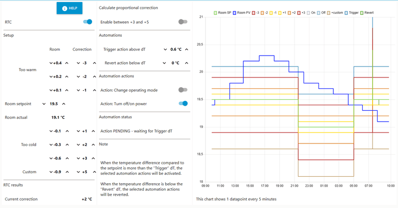

@edterbak , nog een andere vraag 😉. Je zei dat het beter is om te starten met WAR, zo simpel mogelijk. Maar ik vind de RTC handig ivm uitschakelen. Als ik puur WAR wil draaien, is het dan handig om de shifts op tempafwijkingen te zetten die gewoon niet kunnen voorkomen? dan heb je en de automatische aan/uit en alleen WAR. Klopt die aanname?
Correct me if I'm wrong, maar je kunt RTC functie uitzetten en toch de RTC power off/on gebruiken om de WP uit te schakelen. Aparte functies.
Je kunt shift buiten bereik zetten inderdaad, maar is niet nodig omdat je dat deel uit zet.
8680 Wp, Panasonic Mono-bloc J-Generation WH-MDC07J3E5 1-fase 7kW. Heishamon v3.2.3 , NRflow *custom* , Home Assistant + " kamaradclimber / heishamon-homeassistant", Kaifa MA105 + Shelly PRo 3EM (120A), 3x Marstek 5,12kW v151, lilygo-modbus-485 HA
  • Krilo_89
  • Laatst online: 11-09 11:40
Maarten69 schreef op zondag 12 november 2023 @ 18:06:
Even geprobeerd. Het ziet er nu uit alsof hij mijn room setpoint niet gebruikt, maar we gaan het zien 😉.

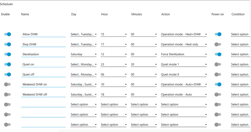

Afbeeldingslocatie: https://tweakers.net/i/A8PrR3SB5I6J__CanEFyKjB83EU=/full-fit-in/4000x4000/filters:no_upscale():fill(white):strip_exif()/f/image/tmI5FFaLXu6PUozFDMIRdHU8.png?f=user_large
Eerder deze week schreef ik dat ik voor bovenstaande met externe heater, Heat+DHW nodig heb, ik zou dit graag nog eerst even testen voordat ik uitsluitsel geef. Anderen die DHW vat hebben en een spiraal er in, kunnen natuurlijk ook even testen.
Verder misschien de tijd AAN, korter instellen, zodat de externe heater eerder aan gaat?
[ Voor 6% gewijzigd door BazemanKM op 12-11-2023 20:29 ]

Dit zou conform scheduler niet moeten mogen:
Afbeeldingslocatie: https://tweakers.net/i/JP_DtEVsEo1FaTg5SUqnLXfEdqY=/800x/filters:strip_exif()/f/image/9MLCJb7beqqTZtTEFxUaTJNH.png?f=fotoalbum_large
Lijkt erop dat die sinds de sterelisatierun van zaterdag aan is blijven staan:

Ik ben echt totally lost. Hoe kan het zo inconsistent werken...?
13/11 21:33:17 - RTC: Room setpoint changed to: 19 °C
13/11 21:33:10 - Function SoftStart: SoftStart function end
13/11 21:33:10 - Compressor: stopped
13/11 21:33:00 - MQTT Command: SetHeatpump: 0
13/11 21:33:00 - MQTT Command: SetCurves: target: 21 (SP Calculation)
13/11 21:33:00 - Function - Calculate new SP: New final SP calculated: Current setpont: 22 °C. New calculated setpoint: 21 °C
13/11 21:32:59 - Function RTC: Automation 'Turn off/on power' triggered - power OFF (Room temp: 19.6°C)
13/11 21:32:59 - Function RTC: Correction change: From -1 to -3 °C (Room actual: 19.6 °C)
13/11 21:32:59 - RTC: Room setpoint changed to: 19 °C
Drie dagen niks gebeurd, nu ineens wel uitgeschakeld 7(8)7

  • Krisp
Vannacht ging hij hier ook niet aan. Ik vermoed omdat de F_RTC.on_off_active op 0 stond, en niet op 1. Ik heb die dag Node-red herstart wegens upgrades, en vermoed dat dat niet geholpen heeft.
Ik snap zelf niet zo goed waarom de WP eerst een bovengrens gehaald moet hebben voordat hij weer aan mag gaan als het te koud is. Voorstel zou dan zijn om niet te checken op F_RTC.on_off_active maar op F_RTC.F1_power_state om te bepalen of de warmtepomp (weer) aan mag.
[ Voor 4% gewijzigd door Krisp op 14-11-2023 11:16 ]
Life is what happens to you, while you're busy making other plans (John Lennon)
  • edterbak
  • Laatst online: 07:59
Krisp schreef op dinsdag 14 november 2023 @ 11:11:
Ja, dat is een optie. Simpelere logica.
Moet dan alleen de logica vinden om er voor te zorgen dat hij niet <blijft> triggeren. Voor beide functies (OM + power on/off).
Maar dat hoeft misschien niet eens ingewikkeld te zijn.
Power on/off functie enabled > Power = on, dan pomp uit boven T grens 1
Power on/off functie enabled > Power = off, dan pomp uit onder T grens 2
OM change functie enabled > Current OM bevat XYZ > switch boven Tgrens 1
OM change functie enabled > Current OM mist XYZ > switch onder Tgrens 2
edit nr300243.
Ik kan het ook aanpassen dat de gebruiker ZELF de operating modus aageeft boven Tgrens1 en onder Tgrens2. Dat is makkelijke te controleren en niet dynamisch.
[ Voor 25% gewijzigd door edterbak op 14-11-2023 12:45 ]

Korte update over de Auto Start DHW functie. Zonder ForceDHW.
Ik ben deze eergisteren gaan bouwen. Gisteren was ie af. Getest... en nu na wat correcties lijkt het te werken. Ik moet alleen nog even een extre run doen om zeker te zijn dat alles werkt, en de logging netjes maken.
Ik ben er nog niet zo zeker van dat het 100% correct werkt.
Maar misschien (als vandaag bovenstaande dingen gedaan zijn) dat ik een beta kan uploaden voor alleen de daredevils. . Er zijn veel dingen verandert.
  • Krisp
edterbak schreef op dinsdag 14 november 2023 @ 12:50:
Je moet een keer voor de bijl, beter eerder dan later. :P Nu werkt het ook beperkt. En mocht het eenvoudig te maken zijn: ik zoek straks een plek waar ik simpel zelf de 'auto-DHW' kan aftrappen, los van de scheduler. O-) Daar kan ik dan de powersaver-node tegenaan die dat op basis van de dynamische energieprijzen doet.
Ik heb het hier eerder wel eens gehad over een OM-manager die op basis van de vraag naar warmte/koude/DHW zelf de juiste modus kiest. Ik ben ooit begonnen met bouwen, maar mis net de snelheid/tijd om dit goed te doen. Ik denk wel dat dit project hier heel erg baat bij heeft, ook omdat je veel van dat soort logica dan naar 1 plek kunt verplaatsen. Als ik nu zo snel kijk, zit die functionaliteit nu in 9 nodes en dat maakt het lastig te managen, ook omdat al die functies op elkaar inhaken.
[ Voor 11% gewijzigd door Krisp op 14-11-2023 13:02 ]
  • edterbak
Er is een nieuwe versie online
File: flows 23.10 beta31.json
https://github.com/edterbak/NodeRed_Heishamon_control
Major improvement on first boot situations. Not 100% there yet.
When flow is starting with 0 variables present, it will start working propperly after 5 minutes when all variables have been populated by heishamon.
From that moment, toggle the water setpoint 2 or 3 times to get it working propperly and produce one good setpoint change.
Major improvement on multiple scenarios.
- The flow should now work reliable in CompensationCurve mode, with any Zone&Control method
- The flow should now work reliable in Direct mode, with any Zone&Control method
[Zone&Control is set via WallMounted controller and shows in TOP111: WaterTemperature / Thermostat (internal+external) / RoomSensor)
Fixed PumpSpeed function after boot.
RTC function - Add user-changable Corrections, with 1 decimal stepchange
WAR function - Allow 1 decimal values as a result WAR Setpoint.
The outcome of all summed corrections will be rounded to wholes in the end.
Auto start DHW function, now taken out of Scheduler route. No ForceDHW attached to it now. (more economical)
Increased the number of log lines to 1000.
Feedback is welcome !!! :)

@edterbak verwacht je wijzigingen op het vlak van rtc on/of
  • edterbak
MikeyMan schreef op woensdag 15 november 2023 @ 11:59:
Misschien marginaal.
Maar als de huidige versie goed draait, wordt dat de stable en ga ik als eerst volgende de versimpeling welke hier gesuggereerd is doorvoeren.
Het is nu al een zeer grote update. Er komen vast uit alle hoeken en kieren bugs.
Om dat te voorkomen heb ik natuurlijk al langer getest. Maar ik weet niet of het afdoende is geweest.
De aanpassing voor RTC automations heb ik in concept idee wel al bedacht. :) Mooi mooi.
Range 1: boven T trigger
range 2: all good....
Range 3: onder T revert
De logica:
Als de kamer temperatuur in range 1 komt:
- trigger automation action
- set [automation_active] to 1
Daalt de temperatuur, en komt deze in range 2:
- set [automation_active] to 0
Daalt de temperatuur, en komt deze in range 3:
- revert automation action
Stijgt de temperatuur, en komt deze weer in range 2:

Kun je een screenshot van de RTC setting geven en een screenshot van de scheduler tab?

Yes, yes and yes... Ben een grootgebruiker ;)
Van voor tot achter:
Afbeeldingslocatie: https://tweakers.net/i/qIuZGc3Cv131cW1V3ntorYwP0Dk=/800x/filters:strip_exif()/f/image/wLUvWArzYafXVwSgU3LSaILc.png?f=fotoalbum_large
Afbeeldingslocatie: https://tweakers.net/i/h-LoxHf0wvruSqW9hHhTX2a78JA=/800x/filters:strip_exif()/f/image/zNIo5cqNjSzz65vHPRf78ywF.png?f=fotoalbum_large
Afbeeldingslocatie: https://tweakers.net/i/k6kH4qFhe1MuX3duozDKL_qmC9U=/800x/filters:strip_exif()/f/image/VhfrtfWXw21aE80AaeMmrxQv.png?f=fotoalbum_large
Afbeeldingslocatie: https://tweakers.net/i/pB0anUmB0nNy6U7rtvOIk6Zt9LY=/800x/filters:strip_exif()/f/image/mWiMTqbWbEkrWMCYmF4ZtnaT.png?f=fotoalbum_large
Afbeeldingslocatie: https://tweakers.net/i/JIKkyt572O-ULtasIdGeQF0EuLM=/800x/filters:strip_exif()/f/image/BxgtqZH1gfjj9nxXZnUsRaIw.png?f=fotoalbum_large
Afbeeldingslocatie: https://tweakers.net/i/5s6wrai1W66D6YfV6K4QPZjdSKM=/800x/filters:strip_exif()/f/image/Mjczu4dNE4u81UAmITNiCY0F.png?f=fotoalbum_large
De 'piek' op rtc is omdat ik vanmorgen handmatig gepoogd heb de actie te triggeren door het setpoint te verhogen en verlagen.
Heb overigens inmiddels alle waardes een keer opnieuw gezet.
Waar mijn OCD heel erg slecht mee omgaat is dat ie het soms wel en soms niet doet. Zou logisch gezien niet moeten kunnen. 8)7

15/11 07:29:34 - Function RTC: Correction change: From 1 to -2 °C (Room actual: 19.3 °C)
15/11 07:29:34 - RTC: Room setpoint changed to: 19 °C
15/11 07:28:22 - MQTT Command: SetCurves: target: 20 (SP Calculation)
15/11 07:28:22 - Function - Calculate new SP: New final SP calculated: Current setpont: 21 °C. New calculated setpoint: 20 °C
15/11 07:28:22 - Function SoftStart: Correction: 0 > -5 °C - (STARTUP) Freq: 20Hz, SP_Final: 20°C
15/11 07:28:22 - MQTT Command: SetMaxPumpDuty: 159 (pump speed)
15/11 07:28:22 - Compressor: running
15/11 07:28:22 - Function Pump speed: Max pumpspeed set to 159 (50%) (HEAT)
15/11 07:25:18 - RTC: Room setpoint changed to: 19.5 °C
15/11 07:25:04 - MQTT Command: SetHeatpump: 1
15/11 07:25:04 - Function - Calculate new SP: New final SP calculated: Current setpont: 21 °C. New calculated setpoint: 25 °C
15/11 07:25:04 - Function RTC: Automation 'Turn off/on power' triggered - power ON (Room temp: 19.3°C)
15/11 07:25:04 - Function RTC: Correction change: From -2 to 1 °C (Room actual: 19.3 °C)
15/11 07:25:01 - RTC: Room setpoint changed to: 19.5 °C
15/11 07:25:01 - RTC: Room setpoint changed to: 19.4 °C
15/11 07:25:00 - RTC: Room setpoint changed to: 19.3 °C
15/11 07:25:00 - RTC: Room setpoint changed to: 19.2 °C
15/11 07:24:59 - RTC: Room setpoint changed to: 19.1 °C
15/11 06:16:57 - Function - Calculate new SP: New final SP calculated: Current setpont: 21 °C. New calculated setpoint: 22 °C
15/11 06:16:57 - Function RTC: Correction change: From -3 to -2 °C (Room actual: 19.3 °C)
15/11 06:00:29 - MQTT Command: SetQuietMode: 0 (Scheduler)
15/11 06:00:29 - Scheduler - Set QuietMode: 0
15/11 01:00:00 - Function Solar: New day; Reset Solar function. DHW SP = 48
14/11 23:30:06 - MQTT Command: SetQuietMode: 1 (Scheduler)
14/11 23:30:06 - Scheduler - Set QuietMode: 1
14/11 22:18:50 - MQTT Command: SetHeatpump: 0 (rtc automation: on/off)
14/11 22:18:50 - Function RTC: Automation 'Turn off/on power' triggered - power OFF (Room temp: 19.6°C)
14/11 21:33:09 - Function SoftStart: SoftStart function end
14/11 21:33:09 - MQTT Command: SetMaxPumpDuty: 87 (pump speed)
14/11 21:33:09 - Compressor: stopped
14/11 21:33:09 - Function Pump speed: Max pumpspeed set to 87 (12%) (Low)
14/11 21:30:18 - RTC: Room setpoint changed to: 19 °C
14/11 21:29:58 - MQTT Command: SetCurves: target: 21 (SP Calculation)
14/11 21:29:58 - Function - Calculate new SP: New final SP calculated: Current setpont: 24 °C. New calculated setpoint: 21 °C
14/11 21:29:58 - Function RTC: Correction change: From 0 to -3 °C (Room actual: 19.5 °C)
14/11 21:29:58 - RTC: Room setpoint changed to: 19 °C
14/11 20:25:59 - Function SoftStart: Phase 3 - Phase out step
14/11 20:19:19 - MQTT Command: SetCurves: target: 24 (SP Calculation)
14/11 20:19:19 - Function - Calculate new SP: New final SP calculated: Current setpont: 22 °C. New calculated setpoint: 24 °C
14/11 20:19:19 - Function RTC: Correction change: From -2 to 0 °C (Room actual: 19.5 °C)
14/11 20:15:59 - MQTT Command: SetCurves: target: 22 (SP Calculation)
14/11 20:15:59 - Function - Calculate new SP: New final SP calculated: Current setpont: 23 °C. New calculated setpoint: 22 °C
14/11 20:15:59 - Function SoftStart: Correction: 1 > 0 °C - (ENDING) Freq: 28Hz, SP_Final: 22°C
14/11 20:15:59 - Function SoftStart: Phase 3 - Phase out step
14/11 20:03:49 - Function SoftStart: Start Phase 2
14/11 20:01:44 - MQTT Command: SetCurves: target: 23 (SP Calculation)
14/11 20:01:44 - Function - Calculate new SP: New final SP calculated: Current setpont: 21 °C. New calculated setpoint: 23 °C
14/11 20:01:44 - Function SoftStart: Correction: -1 > 1 °C - (STARTUP) Freq: 35Hz, SP_Final: 23°C
14/11 20:01:24 - MQTT Command: SetCurves: target: 21 (SP Calculation)
14/11 20:01:24 - Function - Calculate new SP: New final SP calculated: Current setpont: 20 °C. New calculated setpoint: 21 °C
14/11 20:01:24 - Function SoftStart: Correction: -4 > -1 °C - (STARTUP) Freq: 34Hz, SP_Final: 21°C
14/11 20:00:58 - MQTT Command: SetCurves: target: 20 (SP Calculation)
14/11 20:00:58 - Function - Calculate new SP: New final SP calculated: Current setpont: 22 °C. New calculated setpoint: 20 °C
14/11 20:00:58 - Function SoftStart: Correction: 0 > -4 °C - (STARTUP) Freq: 23Hz, SP_Final: 18°C
14/11 20:00:58 - MQTT Command: SetMaxPumpDuty: 159 (pump speed)
14/11 20:00:58 - Compressor: running
14/11 20:00:58 - Function Pump speed: Max pumpspeed set to 159 (50%) (HEAT)
14/11 19:40:28 - MQTT Command: SetMaxPumpDuty: 87 (pump speed)
14/11 19:40:28 - Compressor: stopped
14/11 19:40:28 - Function Pump speed: Max pumpspeed set to 87 (12%) (Low)
14/11 19:40:25 - MQTT Command: SetOperationMode: 0
14/11 19:40:25 - Scheduler - Operation Mode: 0
14/11 19:40:21 - MQTT Command: SetForceDHW: 0
14/11 19:40:21 - Scheduler - Force DHW: 0
14/11 19:40:20 - MQTT Command: SetDHWTemp: 48 (GUI)
14/11 19:40:20 - Scheduler: Stored next operating mode is removed
14/11 18:47:58 - MQTT Command: SetMaxPumpDuty: 216 (pump speed)
14/11 18:47:58 - Compressor: running
14/11 18:47:58 - Function Pump speed: Max pumpspeed set to 216 (80%) (DHW)
14/11 18:47:20 - MQTT Command: SetForceDHW: 1
14/11 18:47:20 - Scheduler - Force DHW: 1
14/11 18:47:19 - MQTT Command: SetOperationMode: 4
14/11 18:47:19 - Scheduler - Operation Mode: 4
14/11 18:47:18 - DHW: DHW temperature: 20°C. Lower threshold: 20°C. Starting DHW run.
14/11 16:18:13 - MQTT Command: SetCurves: target: 22 (SP Calculation)
14/11 16:18:13 - Function - Calculate new SP: New final SP calculated: Current setpont: 21 °C. New calculated setpoint: 22 °C
14/11 16:18:13 - Function RTC: Correction change: From -3 to -2 °C (Room actual: 19.7 °C)
14/11 14:30:56 - MQTT Command: SetCurves: target: 21 (SP Calculation)
14/11 14:30:56 - Function - Calculate new SP: New final SP calculated: Current setpont: 20 °C. New calculated setpoint: 21 °C
14/11 14:30:56 - Function WAR: Setpoint change: From 23 to 24 °C
14/11 12:19:11 - MQTT Command: SetCurves: target: 20 (SP Calculation)
14/11 12:19:11 - Function - Calculate new SP: New final SP calculated: Current setpont: 21 °C. New calculated setpoint: 20 °C
14/11 12:19:11 - Function RTC: Correction change: From -2 to -3 °C (Room actual: 19.9 °C)
14/11 10:29:05 - MQTT Command: SetCurves: target: 21 (SP Calculation)
14/11 10:29:05 - Function - Calculate new SP: New final SP calculated: Current setpont: 22 °C. New calculated setpoint: 21 °C
14/11 10:29:05 - Function WAR: Setpoint change: From 24 to 23 °C
14/11 10:22:55 - Function SoftStart: SoftStart function end
14/11 10:22:55 - MQTT Command: SetMaxPumpDuty: 87 (pump speed)
14/11 10:22:55 - Compressor: stopped
14/11 10:22:55 - Function Pump speed: Max pumpspeed set to 87 (12%) (Low)
14/11 10:19:40 - MQTT Command: SetCurves: target: 22 (SP Calculation)
14/11 10:19:40 - Function - Calculate new SP: New final SP calculated: Current setpont: 24 °C. New calculated setpoint: 22 °C
14/11 10:19:40 - Function RTC: Correction change: From 0 to -2 °C (Room actual: 19.7 °C)
14/11 09:15:52 - MQTT Command: SetCurves: target: 24 (SP Calculation)
14/11 09:15:52 - Function - Calculate new SP: New final SP calculated: Current setpont: 25 °C. New calculated setpoint: 24 °C
14/11 09:15:52 - Function RTC: Correction change: From 1 to 0 °C (Room actual: 19.5 °C)
14/11 07:59:04 - SYSTEM - HEISHAMON Connection: Online
14/11 07:59:04 - SYSTEM - HEISHAMON Connection: Offline
14/11 07:58:14 - SYSTEM - HEISHAMON Connection: Online
14/11 07:55:47 - SYSTEM - HEISHAMON Connection: Offline
14/11 07:32:35 - Function SoftStart: Phase 3 - Phase out step
14/11 07:22:44 - MQTT Command: SetCurves: target: 25 (SP Calculation)
14/11 07:22:34 - Function - Calculate new SP: New final SP calculated: Current setpont: 24 °C. New calculated setpoint: 25 °C
14/11 07:22:34 - Function SoftStart: Correction: -1 > 0 °C - (ENDING) Freq: 30Hz, SP_Final: 25°C
14/11 07:22:34 - Function SoftStart: Phase 3 - Phase out step
14/11 07:12:34 - MQTT Command: SetCurves: target: 24 (SP Calculation)
14/11 07:12:34 - Function - Calculate new SP: New final SP calculated: Current setpont: 23 °C. New calculated setpoint: 24 °C
14/11 07:12:34 - Function SoftStart: Correction: -2 > -1 °C - (ENDING) Freq: 30Hz, SP_Final: 24°C
14/11 07:12:34 - Function SoftStart: Phase 3 - Phase out step
14/11 07:01:24 - MQTT Command: SetCurves: target: 23 (SP Calculation)
14/11 07:01:24 - Function - Calculate new SP: New final SP calculated: Current setpont: 21 °C. New calculated setpoint: 23 °C
14/11 07:01:24 - Function SoftStart: Correction: -4 > -2 °C - (STABLE) Freq: 34Hz, SP_Final: 23°C
14/11 07:00:24 - Function SoftStart: Start Phase 2
14/11 06:58:49 - MQTT Command: SetCurves: target: 21 (SP Calculation)
14/11 06:58:49 - Function - Calculate new SP: New final SP calculated: Current setpont: 20 °C. New calculated setpoint: 21 °C
14/11 06:58:49 - Function SoftStart: Correction: -5 > -4 °C - (STARTUP) Freq: 35Hz, SP_Final: 21°C
14/11 06:57:34 - MQTT Command: SetCurves: target: 20 (SP Calculation)
14/11 06:57:34 - Function - Calculate new SP: New final SP calculated: Current setpont: 21 °C. New calculated setpoint: 20 °C
14/11 06:57:34 - Function SoftStart: Correction: 0 > -5 °C - (STARTUP) Freq: 24Hz, SP_Final: 20°C
14/11 06:57:34 - MQTT Command: SetMaxPumpDuty: 159 (pump speed)
14/11 06:57:34 - Compressor: running
14/11 06:57:34 - Function Pump speed: Max pumpspeed set to 159 (50%) (HEAT)
14/11 06:54:24 - MQTT Command: SetMaxPumpDuty: 87 (pump speed)
14/11 06:54:24 - Function Pump speed: Max pumpspeed set to 87 (12%) (Low)
14/11 06:54:17 - RTC: Room setpoint changed to: 19.5 °C
14/11 06:54:08 - MQTT Command: SetHeatpump: 1
14/11 06:54:08 - Function - Calculate new SP: New final SP calculated: Current setpont: 21 °C. New calculated setpoint: 25 °C
14/11 06:54:08 - Function RTC: Automation 'Turn off/on power' triggered - power ON (Room temp: 19.3°C)
14/11 06:54:08 - Function RTC: Correction change: From -2 to 1 °C (Room actual: 19.3 °C)
14/11 06:54:08 - RTC: Room setpoint changed to: 19.5 °C
14/11 06:20:34 - Function - Calculate new SP: New final SP calculated: Current setpont: 21 °C. New calculated setpoint: 22 °C
14/11 06:20:34 - Function RTC: Correction change: From -3 to -2 °C (Room actual: 19.3 °C)
14/11 06:00:52 - MQTT Command: SetQuietMode: 0 (Scheduler)
14/11 06:00:52 - Scheduler - Set QuietMode: 0
14/11 01:00:00 - Function Solar: New day; Reset Solar function. DHW SP = 48
13/11 23:30:29 - MQTT Command: SetQuietMode: 1 (Scheduler)
13/11 23:30:29 - Scheduler - Set QuietMode: 1
13/11 20:48:21 - Function SoftStart: Phase 3 - Phase out step
13/11 20:38:20 - Function SoftStart: Correction: -1 > 0 °C - (ENDING) Freq: 25Hz, SP_Final: 23°C
13/11 20:38:20 - Function SoftStart: Phase 3 - Phase out step
13/11 20:36:18 - MQTT Command: SetCurves: target: 22 (SoftStart)
13/11 20:36:00 - Function SoftStart: Correction: 0 > -1 °C - (STABLE) Freq: 25Hz, SP_Final: 22°C
13/11 20:35:50 - MQTT Command: SetCurves: target: 23 (SP Calculation)
13/11 20:35:50 - Function - Calculate new SP: New final SP calculated: Current setpont: 22 °C. New calculated setpoint: 23 °C
13/11 20:35:50 - Function SoftStart: Correction: -1 > 0 °C - (STABLE) Freq: 24Hz, SP_Final: 23°C
13/11 20:31:10 - MQTT Command: SetCurves: target: 22 (SP Calculation)
13/11 20:31:10 - Function - Calculate new SP: New final SP calculated: Current setpont: 23 °C. New calculated setpoint: 22 °C
13/11 20:31:10 - Function SoftStart: Correction: 0 > -1 °C - (STABLE) Freq: 28Hz, SP_Final: 22°C
13/11 20:30:50 - MQTT Command: SetCurves: target: 23 (SP Calculation)
13/11 20:30:50 - Function - Calculate new SP: New final SP calculated: Current setpont: 22 °C. New calculated setpoint: 23 °C
13/11 20:30:50 - Function SoftStart: Correction: -1 > 0 °C - (STABLE) Freq: 28Hz, SP_Final: 23°C
13/11 20:26:10 - Function SoftStart: Start Phase 2
13/11 20:25:25 - MQTT Command: SetCurves: target: 22 (SP Calculation)
13/11 20:25:25 - Function - Calculate new SP: New final SP calculated: Current setpont: 21 °C. New calculated setpoint: 22 °C
13/11 20:25:25 - Function SoftStart: Correction: -2 > -1 °C - (STARTUP) Freq: 35Hz, SP_Final: 22°C
13/11 20:24:25 - MQTT Command: SetCurves: target: 21 (SP Calculation)
13/11 20:24:25 - Function - Calculate new SP: New final SP calculated: Current setpont: 20 °C. New calculated setpoint: 21 °C
13/11 20:24:25 - Function SoftStart: Correction: -3 > -2 °C - (STARTUP) Freq: 34Hz, SP_Final: 21°C
13/11 20:23:55 - Function SoftStart: Correction: -5 > -3 °C - (STARTUP) Freq: 35Hz, SP_Final: 20°C
13/11 20:23:20 - MQTT Command: SetCurves: target: 20 (SP Calculation)
13/11 20:23:20 - Function - Calculate new SP: New final SP calculated: Current setpont: 23 °C. New calculated setpoint: 20 °C
13/11 20:23:20 - Function SoftStart: Correction: 0 > -5 °C - (STARTUP) Freq: 22Hz, SP_Final: 18°C
13/11 20:23:20 - MQTT Command: SetMaxPumpDuty: 159 (pump speed)
13/11 20:23:20 - Compressor: running
13/11 20:23:20 - Function Pump speed: Max pumpspeed set to 159 (50%) (HEAT)
13/11 20:22:55 - MQTT Command: SetCurves: target: 23 (SP Calculation)
13/11 20:22:55 - Function - Calculate new SP: New final SP calculated: Current setpont: 22 °C. New calculated setpoint: 23 °C
13/11 20:22:55 - Function RTC: Correction change: From -2 to -1 °C (Room actual: 19.6 °C)
13/11 18:16:20 - MQTT Command: SetCurves: target: 22 (SP Calculation)
13/11 18:16:20 - Function - Calculate new SP: New final SP calculated: Current setpont: 21 °C. New calculated setpoint: 22 °C
13/11 18:16:20 - Function RTC: Correction change: From -3 to -2 °C (Room actual: 19.7 °C)
13/11 16:45:18 - SYSTEM - HEISHAMON Connection: Online
13/11 16:45:17 - SYSTEM - HEISHAMON Connection: Offline
13/11 16:43:49 - MQTT Command: SetCurves: target: 21 (SP Calculation)
13/11 16:43:49 - Function - Calculate new SP: New final SP calculated: Current setpont: 20 °C. New calculated setpoint: 21 °C

Zie:
Afbeeldingslocatie: https://tweakers.net/i/JOfDVH3KzwG0oxsbYa0lDWB7X-M=/800x/filters:strip_exif()/f/image/hl6AQDwQs8KmqpoB4THVSrJJ.png?f=fotoalbum_large

Zet die DHW maar uit hoor.
Volgende keer als hij het wel/niet doet de RTC automation, dan graag direct kijken naar dit dingetje in je dashboard. Stond ie aan of niet. Ik denk dat daar een verband tussen is. (die ik er uitmoetslogen dus)

17/11 05:03:20 - RTC: Room setpoint changed to: 19.5 °C
17/11 05:02:37 - Function - Calculate new SP: New final SP calculated: Current setpont: 23 °C. New calculated setpoint: 25 °C
17/11 05:02:37 - Function RTC: Correction change: From -3 to -1 °C (Room actual: 19.6 °C)
17/11 05:02:37 - RTC: Room setpoint changed to: 19.5 °C
17/11 01:00:00 - Function Solar: New day; Reset Solar function. DHW SP = 48
Nu even kijken of ie aan slaat bij temperatuur daling.
[ Voor 10% gewijzigd door MikeyMan op 17-11-2023 05:29 ]

17/11 06:09:29 - Compressor: running
17/11 06:09:29 - Function Pump speed: Max pumpspeed set to 159 (50%) (HEAT)
17/11 06:08:09 - MQTT Command: SetMaxPumpDuty: 87 (pump speed)
17/11 06:08:09 - Function Pump speed: Max pumpspeed set to 87 (12%) (Low)
17/11 06:06:11 - MQTT Command: SetHeatpump: 1
17/11 06:06:10 - Function - Calculate new SP: New final SP calculated: Current setpont: 23 °C. New calculated setpoint: 27 °C
17/11 06:06:10 - Function RTC: Automation 'Turn off/on power' triggered - power ON (Room temp: 19.4°C)
17/11 06:06:10 - Function RTC: Correction change: From -1 to 1 °C (Room actual: 19.4 °C)
17/11 06:00:25 - MQTT Command: SetQuietMode: 0 (Scheduler)
17/11 06:00:25 - Scheduler - Set QuietMode: 0

hmm nog een ander puntje gevonden in 23.10 beta31.
Sterilizationrun afgetrapt via de sheduler, deze wordt netjes uitgevoerd.
Doeltemperatuur bereikt maar wordt niet afgerond zoals voorheen. Force sterilization toggel blijft actief(gaat uiteindelijk uit omdat de status uit Heishamon als uit terugkomt)
Vervolgens wordt mijn volgende actie in de shedular ook niet uitgevoerd, weet alleen niet of dit met elkaar te maken heeft.
(MQTT Command: SetForceSterilization: 0 komt niet voorbij in de logging)
17/11 16:01:54 - MQTT Command: SetOperationMode: 0 (GUI) (sheduler had deze actie moeten uitvoeren)
17/11 14:30:11 - Compressor: stopped
17/11 12:05:09 - MQTT Command: SetForceSterilization: 1
17/11 12:05:09 - Scheduler - Force Sterilization: 1
17/11 12:05:06 - Scheduler: Stored next operating mode is set to 3
17/11 12:03:20 - Compressor: running
17/11 12:00:06 - MQTT Command: SetOperationMode: 3 (scheduler)

@Kroontje03
Ja, dit heeft nog wat liefde nodig.
De ForceDHW implementatie die ik had is nooit juist geweest.
Volgende must-do voor dat de beta status er af kan

edterbak schreef op donderdag 16 november 2023 @ 14:23:
@MikeyMan
Van wat ik weet bij mij (wel flink oudere versie), is dat als Force DHW run nog aanstond, dat ik inconsistenties had met het aan/uit gaan.
Handmatig uitzetten, dan resetten in de system tab en daarna leek alles weer oke te gaan. Ik heb het nu helemaal niet meer gehad, maar heb ook al ffies geen Force DHW run meer gedaan. De auto start werkt prima bij mij, alleen zal ik straks met wat oudere kinderen naar periodieke runs moeten gaan.
Ik ga straks even de nieuwste beta draaien. Bij mij ben ik voornamelijk met de WAR grafiek aan het spelen om te zien met welke watertemperatuur ik alles lekker warm krijg in huis.
RTC, softstart en flexibele pumpspeed staan uit en dat zorgt voor lange runs, vandaag 8 uur. Ik ben alleen daarmee weer benieuwd of zo'n lange run 'goedkoper' is dan 1 kortere run met een iets warmere temp. Ik vind ietwat meer overshoot niet heel erg :+
[ Voor 9% gewijzigd door Krilo_89 op 18-11-2023 15:41 ]
