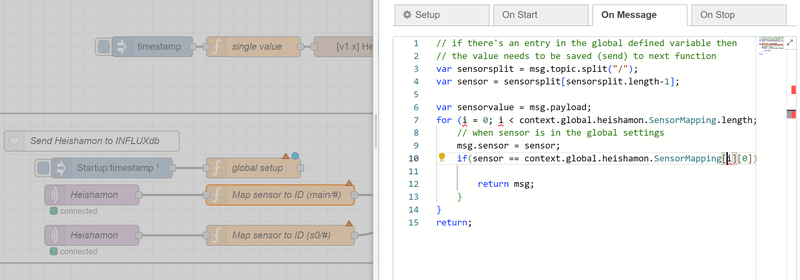

Afbeeldingslocatie: https://tweakers.net/i/vEr75s-yNZwuUA9v4LMfLl_W0ZU=/800x/filters:strip_exif()/f/image/oIvHNbQbMmxJshMbUdKKkhUA.png?f=fotoalbum_large
Hij stond al goed, denk dat je de oude link-in node hebt hergebruikt?
Zou ook gek zijn dat ie op het RTC scherm en de logs wel een setpoint wijziging doorgeeft toch?

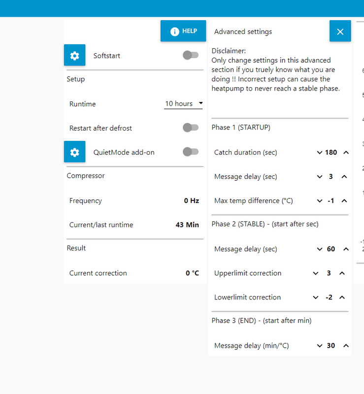

Hoi! Ik was wat aan het klooien met de softstart waarden en vergeten wat de standaard waarden zijn (en daar wil ik graag naar terug, want ik heb nu een wp die niet goed start, leermomentje! :()
Heeft iemand misschien een screenshot van de standaardwaarden voor mij?

djoenez schreef op dinsdag 7 november 2023 @ 20:47:

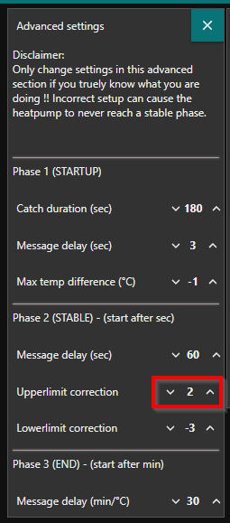

Afbeeldingslocatie: https://tweakers.net/i/lZzTGECN_-wVMHRWEYAXypqeBXU=/full-fit-in/4000x4000/filters:no_upscale():fill(white):strip_exif()/f/image/lc7B9mOxMwcvocsYGnnKoAo3.png?f=user_large
waarbij je het getal in rood default 0 is. Maar met deze temperatuur buiten verwacht ik dat 2 prima is.

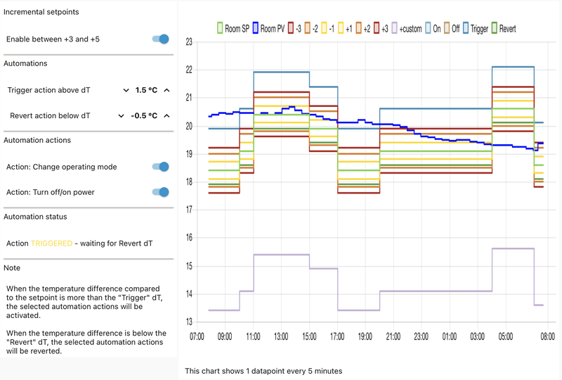

  • Krisp
Klein visueel bugje in 23.10 beta14:
08/11 18:00:01 - MQTT Command: SetDHWTemp: 42 (function RTC)
08/11 18:00:01 - Scheduler - DHW setpoint: 42
Dat zou natuurlijk niet FunctionRTC moeten zijn. :)
Verder had ik wat moeite om de RTC on/off te laten triggeren, maar na een paar keer op de resetknop te hebben gedrukt in verschillende situaties lijkt het nu te werken. Kan het nog slecht pinpointen waarom dat initieel niet goed ging.
Life is what happens to you, while you're busy making other plans (John Lennon)
  • Krisp
Dit gaat toch niet helemaal goed. Gisteren werd de on/off wel getriggerd, maar om 04:00 gebeurde dat niet (meer). Vanmorgen heb ik de WP daarom handmatig aangezet.
Afbeeldingslocatie: https://tweakers.net/i/BszkGdI74t9doG8I39TT77G0-y0=/800x/filters:strip_exif()/f/image/mnaFYIfHm479ae7gbyT9UEhw.png?f=fotoalbum_large

  • sjampeter
  • Registratie: November 2021
  • Laatst online: 01-10 13:21
erg vervelend dat de RTC niet goed lijkt te werken. bij mij werkt hij eigenlijk helemaal prima.
ik gebruik echter zoals (volgens mij) jullie, geen shifts in RTC doormiddel van de scheduler.
kan het zijn dat door deze shifts een trigger gemist wordt?
just thinking.....

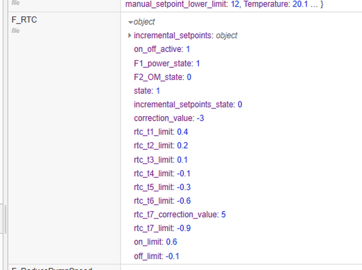

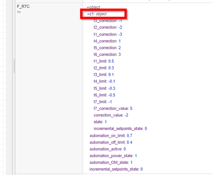

  • Maarten69
  • Registratie: Augustus 2022
De System Check heeft (of had) een RTC power off/on check voor F_RTC.on_off_active en overige blokkerende vars.
Staat de WP aan, maar F_RTC.on_off_active = 1
Dan zal hij niet uitschakelen.
Staat de WP uit, maar F_RTC.on_off_active = 0 dan zal hij niet aanschakelen.
Vergeet niet de contextdata te verversen als je het checked in de NR-editor.
8680 Wp, Panasonic Mono-bloc J-Generation WH-MDC07J3E5 1-fase 7kW. Heishamon v3.2.3 , NRflow *custom* , Home Assistant + " kamaradclimber / heishamon-homeassistant", Kaifa MA105 + Shelly PRo 3EM (120A), 3x Marstek 5,12kW v151, lilygo-modbus-485 HA
  • Kroontje03
  • Registratie: Februari 2019
  • Laatst online: 01-10 09:37

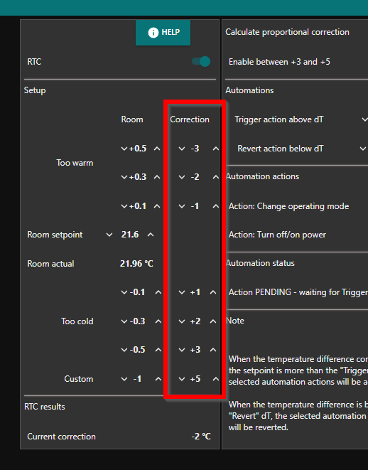

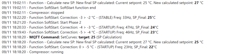

Bij mij werkt de softstart nog niet zoals ik zou verwachten en meen deze vraag als eens eerder gezien te hebben maar kan het antwoord niet zo snel vinden in het forum.
Met softstart aan slaat de compressor te snel af doordat mijn watertemperatuur 2c graden boven setpoint komt.
De softstart heeft op dat moment nog een correctie van -2 actief, dus zou verwachten dat hij mijn doeltempertuur 1c verhoogt om niet af te slaan maar doet dit dus niet.
Heb ik een setting verkeerd staan?
Afbeeldingslocatie: https://tweakers.net/i/ZuOGy96xydMcsCNdupyu-ZNtnk4=/x800/filters:strip_exif()/f/image/uB44cQus57i69zXZpadmPVNN.png?f=fotoalbum_large
Afbeeldingslocatie: https://tweakers.net/i/M0K72Va4HhbCZ4Q9OjWqxOl-F5A=/800x/filters:strip_exif()/f/image/jtOfuZSTRlDFq8CXil3kV5pq.png?f=fotoalbum_large

  • edterbak
  • Laatst online: 07:59
Kroontje03 schreef op donderdag 9 november 2023 @ 20:39:
De functie doet het wel.
Alleen wordt verderop de correcties niet doorgegeven naar mqtt opdrachten zie ik.
Hier kijk ik naar uiteraard
Had die vorige week al ergens verwijderd. Hielp helaas niet.
Uit de system check:
RTC will switch heatpump off at 20.1°C (now 19.2°C) (power is on)
RTC Room setpoint 19.5°C
F_RTC.incremental_setpoints_state: 0
F_RTC.F2_OM_state: 0 (RTC allow change OM is disabled)
F_RTC.F1_power_state: 1 (Function RTC turn heat on/off is enabled)
F_RTC.state: 1 (Function RTC is enabled)
F_RTC.on_off_active: 0

Maarten69 schreef op vrijdag 10 november 2023 @ 09:15:
@MikeyMan oke, moet er iets anders aan de hand zijn.
Voor de volledigheid nog eens de variables van vandaag. Zie hier ook niets geks gebeuren.
Afbeeldingslocatie: https://tweakers.net/i/cLpwG361K9vTsri1vshJz2emIQE=/full-fit-in/4000x4000/filters:no_upscale():fill(white):strip_exif()/f/image/H0gvL7a0Xax999dir6aTwAVU.png?f=user_large
  • edterbak
MikeyMan schreef op vrijdag 10 november 2023 @ 09:40:
on_off_active = of de automation (OM change of Power on/off) geactiveerd is.
Als deze 1 is, dan zie je dit in RTC tab door de gele regel (TRIGGERED, waiting for revert...)
Dus:
Scenario 1:
Pomp=aan
Thoog > trigger Automation: SET on_off_active = 1 en voert acties uit.
Pomp=uit
Scenario2, na scenario 1.
T weer laag revert automation: SET on_off_active=0 en voer acties uit
Pomp=aan
Kun je volgen/bevestigen dat je de waarde van on_off_active juist ziet veranderen corresponderend met het scenario?
Het liefst rechtstreeks door in de refreshed context store te kijken.
als die wel veranderen, maar er gebeurt niks, dan zit het NA de functie. Anders er IN.
[ Voor 3% gewijzigd door edterbak op 10-11-2023 13:14 ]
Het valt me nu pas op in de screenshot, dat de bovenste toggle achter "Softstart", dat die uit staat.
Hoop dat het zo simpel is ook :D
Het zou kunnen zijn dat de softstart functie uit staat, maar de log berichen (onterecht) wel in het log komen. Zo je op het verkeerde been zettend... Theorie.. zou kunnen. Zou wel mooi zijn als dat het is.

edterbak schreef op vrijdag 10 november 2023 @ 13:14:
Dus:
Scenario 1:
Pomp=aan
Pomp=uit
Pomp=aan
Even dat ik het goed begrijp:
De vraag is om de status op het moment dat de pomp aan moet staan te vergelijken met de status op het moment dat deze uit moet staan?
Afbeeldingslocatie: https://tweakers.net/i/jaHvh6Jf6EyMw4jW1dsyIgnG3Ao=/800x/filters:strip_exif()/f/image/qSWvIjzb2HIqlCtxSF2MNrBB.png?f=fotoalbum_large
Zie hier nu triggered staan, wat op zich zou moeten kloppen.
Setpoint 19,5. Temp 20.1
Context store ziet er nu zo uit:
Afbeeldingslocatie: https://tweakers.net/i/jb9oi1Q8jwIUHzJFAF15gEQs-Ek=/full-fit-in/4000x4000/filters:no_upscale():fill(white):strip_exif()/f/image/MQr2iVN4etckdGAiRDQ9hRZ0.png?f=user_large
[ Voor 10% gewijzigd door MikeyMan op 10-11-2023 13:33 ]

edterbak schreef op vrijdag 10 november 2023 @ 13:18:
Nee helaas, had hem handmatig al uitgezet omdat de compressor afsloeg.
Het verlagen van het setpoint werd ook netjes uitgevoerd conform settings alleen verhogen van het setpoint gebeurt bij mij niet.
softstart had een correctie van -2c actief op moment van afslaan
[ Voor 4% gewijzigd door Kroontje03 op 10-11-2023 13:38 ]

MikeyMan schreef op vrijdag 10 november 2023 @ 13:30:
Ja, tot hier klopt het.
pomp is nu ook uit?

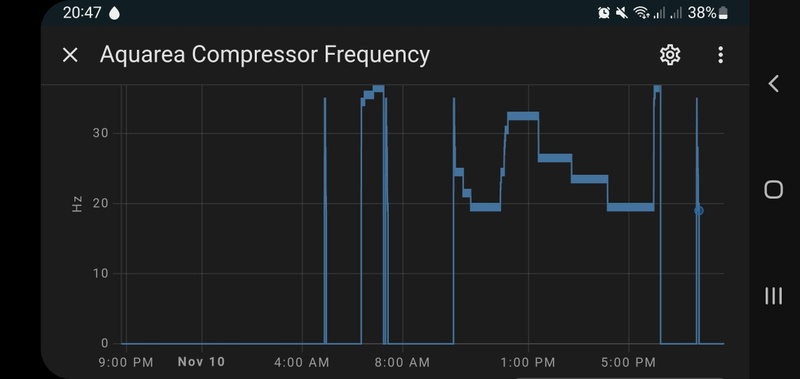

@edterbak zit even terug te bladeren in de logs... Het wordt steeds gekker. Gisteren blijkbaar ook uitgeschakeld. Dagen ervoor niet:

09/11 16:53:29 - Function SoftStart: Phase 3 - Phase out step
09/11 16:41:19 - Function SoftStart: Start Phase 2
09/11 16:40:34 - MQTT Command: SetCurves: target: 22 (SP Calculation)
09/11 16:40:34 - Function - Calculate new SP: New final SP calculated: Current setpont: 21 °C. New calculated setpoint: 22 °C
09/11 16:40:34 - Function SoftStart: Correction: -2 > -1 °C - (STARTUP) Freq: 34Hz, SP_Final: 22°C
09/11 16:39:34 - MQTT Command: SetCurves: target: 21 (SP Calculation)
09/11 16:39:34 - Function - Calculate new SP: New final SP calculated: Current setpont: 20 °C. New calculated setpoint: 21 °C
09/11 16:39:34 - Function SoftStart: Correction: -3 > -2 °C - (STARTUP) Freq: 35Hz, SP_Final: 21°C
09/11 16:39:04 - Function SoftStart: Correction: -5 > -3 °C - (STARTUP) Freq: 34Hz, SP_Final: 20°C
09/11 16:38:29 - MQTT Command: SetCurves: target: 20 (SP Calculation)
09/11 16:38:29 - Function - Calculate new SP: New final SP calculated: Current setpont: 23 °C. New calculated setpoint: 20 °C
09/11 16:38:29 - Function SoftStart: Correction: 0 > -5 °C - (STARTUP) Freq: 20Hz, SP_Final: 18°C
09/11 16:38:29 - MQTT Command: SetMaxPumpDuty: 159 (pump speed)
09/11 16:38:29 - Compressor: running
09/11 16:38:29 - Function Pump speed: Max pumpspeed set to 159 (50%) (HEAT)
09/11 16:37:50 - MQTT Command: SetCurves: target: 23 (SP Calculation)
09/11 16:37:50 - Function - Calculate new SP: New final SP calculated: Current setpont: 22 °C. New calculated setpoint: 23 °C
09/11 16:37:50 - Function RTC: Correction change: From -3 to -2 °C (Room actual: 19.8 °C)
09/11 15:32:59 - MQTT Command: SetCurves: target: 22 (SP Calculation)
09/11 15:32:59 - Function - Calculate new SP: New final SP calculated: Current setpont: 21 °C. New calculated setpoint: 22 °C
09/11 15:32:59 - Function WAR: Setpoint change: From 24 to 25 °C
09/11 12:38:48 - MQTT Command: SetCurves: target: 21 (SP Calculation)
09/11 12:38:48 - Function - Calculate new SP: New final SP calculated: Current setpont: 22 °C. New calculated setpoint: 21 °C
09/11 12:38:48 - Function RTC: Correction change: From -2 to -3 °C (Room actual: 19.9 °C)
09/11 10:37:17 - Function SoftStart: SoftStart function end
09/11 10:37:17 - MQTT Command: SetMaxPumpDuty: 87 (pump speed)
09/11 10:37:17 - Compressor: stopped
09/11 10:37:17 - Function Pump speed: Max pumpspeed set to 87 (12%) (Low)
09/11 10:34:07 - MQTT Command: SetCurves: target: 22 (SP Calculation)
09/11 10:34:07 - Function - Calculate new SP: New final SP calculated: Current setpont: 23 °C. New calculated setpoint: 22 °C
09/11 10:34:07 - Function RTC: Correction change: From -1 to -2 °C (Room actual: 19.8 °C)
09/11 10:17:47 - MQTT Command: SetCurves: target: 23 (SP Calculation)
09/11 10:17:47 - Function - Calculate new SP: New final SP calculated: Current setpont: 24 °C. New calculated setpoint: 23 °C
09/11 10:17:47 - Function WAR: Setpoint change: From 25 to 24 °C
09/11 09:53:47 - Function SoftStart: Phase 3 - Phase out step
09/11 09:43:47 - MQTT Command: SetCurves: target: 24 (SP Calculation)
09/11 09:43:47 - Function - Calculate new SP: New final SP calculated: Current setpont: 23 °C. New calculated setpoint: 24 °C
09/11 09:43:47 - Function SoftStart: Correction: -1 > 0 °C - (ENDING) Freq: 25Hz, SP_Final: 24°C
09/11 09:43:47 - Function SoftStart: Phase 3 - Phase out step
09/11 09:33:37 - MQTT Command: SetCurves: target: 23 (SP Calculation)
09/11 09:33:37 - Function - Calculate new SP: New final SP calculated: Current setpont: 24 °C. New calculated setpoint: 23 °C
09/11 09:33:27 - Function SoftStart: Correction: 0 > -1 °C - (STABLE) Freq: 31Hz, SP_Final: 23°C
09/11 09:33:16 - MQTT Command: SetCurves: target: 24 (SP Calculation)
09/11 09:33:16 - Function - Calculate new SP: New final SP calculated: Current setpont: 23 °C. New calculated setpoint: 24 °C
09/11 09:33:16 - Function SoftStart: Correction: -1 > 0 °C - (STABLE) Freq: 30Hz, SP_Final: 24°C
09/11 09:31:37 - Function SoftStart: Start Phase 2
09/11 09:29:28 - MQTT Command: SetCurves: target: 23 (SP Calculation)
09/11 09:29:28 - Function - Calculate new SP: New final SP calculated: Current setpont: 21 °C. New calculated setpoint: 23 °C
09/11 09:29:28 - Function SoftStart: Correction: -3 > -1 °C - (STARTUP) Freq: 34Hz, SP_Final: 23°C
09/11 09:29:12 - MQTT Command: SetCurves: target: 21 (SP Calculation)
09/11 09:29:12 - Function - Calculate new SP: New final SP calculated: Current setpont: 20 °C. New calculated setpoint: 21 °C
09/11 09:29:12 - Function SoftStart: Correction: -5 > -3 °C - (STARTUP) Freq: 33Hz, SP_Final: 21°C
09/11 09:28:46 - MQTT Command: SetCurves: target: 20 (SP Calculation)
09/11 09:28:46 - Function - Calculate new SP: New final SP calculated: Current setpont: 24 °C. New calculated setpoint: 20 °C
09/11 09:28:46 - Function SoftStart: Correction: 0 > -5 °C - (STARTUP) Freq: 21Hz, SP_Final: 19°C
09/11 09:28:46 - MQTT Command: SetMaxPumpDuty: 159 (pump speed)
09/11 09:28:46 - Compressor: running
09/11 09:28:46 - Function Pump speed: Max pumpspeed set to 159 (50%) (HEAT)
09/11 09:28:21 - MQTT Command: SetCurves: target: 24 (SP Calculation)
09/11 09:28:21 - Function - Calculate new SP: New final SP calculated: Current setpont: 23 °C. New calculated setpoint: 24 °C
09/11 09:28:21 - Function RTC: Correction change: From -2 to -1 °C (Room actual: 19.6 °C)
09/11 08:40:36 - Function SoftStart: SoftStart function end
09/11 08:40:36 - MQTT Command: SetMaxPumpDuty: 87 (pump speed)
09/11 08:40:36 - Compressor: stopped
09/11 08:40:36 - Function Pump speed: Max pumpspeed set to 87 (12%) (Low)
09/11 08:37:25 - MQTT Command: SetCurves: target: 23 (SP Calculation)
09/11 08:37:25 - Function - Calculate new SP: New final SP calculated: Current setpont: 26 °C. New calculated setpoint: 23 °C
09/11 08:37:25 - Function RTC: Correction change: From 1 to -2 °C (Room actual: 19.7 °C)
09/11 06:00:50 - MQTT Command: SetQuietMode: 0 (Scheduler)
09/11 06:00:50 - Scheduler - Set QuietMode: 0
09/11 05:13:45 - Function SoftStart: Phase 3 - Phase out step
09/11 05:03:45 - MQTT Command: SetCurves: target: 26 (SP Calculation)
09/11 05:03:45 - Function - Calculate new SP: New final SP calculated: Current setpont: 25 °C. New calculated setpoint: 26 °C
09/11 05:03:45 - Function SoftStart: Correction: -1 > 0 °C - (ENDING) Freq: 25Hz, SP_Final: 26°C
09/11 05:03:45 - Function SoftStart: Phase 3 - Phase out step
09/11 05:03:12 - RTC: Room setpoint changed to: 19.5 °C
09/11 05:02:16 - MQTT Command: SetCurves: target: 25 (SP Calculation)
09/11 05:02:16 - Function - Calculate new SP: New final SP calculated: Current setpont: 22 °C. New calculated setpoint: 25 °C
09/11 05:02:16 - Function RTC: Correction change: From -2 to 1 °C (Room actual: 19.3 °C)
09/11 05:02:16 - RTC: Room setpoint changed to: 19.5 °C
09/11 04:53:45 - MQTT Command: SetCurves: target: 22 (SP Calculation)
09/11 04:53:45 - Function - Calculate new SP: New final SP calculated: Current setpont: 21 °C. New calculated setpoint: 22 °C
09/11 04:53:45 - Function SoftStart: Correction: -2 > -1 °C - (ENDING) Freq: 21Hz, SP_Final: 22°C
09/11 04:53:45 - Function SoftStart: Phase 3 - Phase out step
09/11 04:47:24 - Function SoftStart: Correction: -1 > -2 °C - (STABLE) Freq: 24Hz, SP_Final: 21°C
09/11 04:47:24 - Function WAR: Setpoint change: From 24 to 25 °C
09/11 04:43:15 - MQTT Command: SetCurves: target: 21 (SP Calculation)
09/11 04:43:15 - Function - Calculate new SP: New final SP calculated: Current setpont: 22 °C. New calculated setpoint: 21 °C
09/11 04:43:04 - Function SoftStart: Correction: 0 > -1 °C - (STABLE) Freq: 27Hz, SP_Final: 21°C
09/11 04:42:54 - MQTT Command: SetCurves: target: 22 (SP Calculation)
09/11 04:42:54 - Function - Calculate new SP: New final SP calculated: Current setpont: 21 °C. New calculated setpoint: 22 °C
09/11 04:42:54 - Function SoftStart: Correction: -1 > 0 °C - (STABLE) Freq: 28Hz, SP_Final: 22°C
09/11 04:41:34 - Function SoftStart: Start Phase 2
09/11 04:39:39 - MQTT Command: SetCurves: target: 21 (SP Calculation)
09/11 04:39:39 - Function - Calculate new SP: New final SP calculated: Current setpont: 20 °C. New calculated setpoint: 21 °C
09/11 04:39:39 - Function SoftStart: Correction: -3 > -1 °C - (STARTUP) Freq: 35Hz, SP_Final: 21°C
09/11 04:39:19 - Function SoftStart: Correction: -5 > -3 °C - (STARTUP) Freq: 35Hz, SP_Final: 19°C
09/11 04:38:44 - MQTT Command: SetCurves: target: 20 (SP Calculation)
09/11 04:38:44 - Function - Calculate new SP: New final SP calculated: Current setpont: 22 °C. New calculated setpoint: 20 °C
09/11 04:38:44 - Function SoftStart: Correction: 0 > -5 °C - (STARTUP) Freq: 20Hz, SP_Final: 17°C
09/11 04:38:44 - MQTT Command: SetMaxPumpDuty: 159 (pump speed)
09/11 04:38:44 - Compressor: running
09/11 04:38:44 - Function Pump speed: Max pumpspeed set to 159 (50%) (HEAT)
09/11 04:38:21 - MQTT Command: SetCurves: target: 22 (SP Calculation)
09/11 04:38:21 - Function - Calculate new SP: New final SP calculated: Current setpont: 21 °C. New calculated setpoint: 22 °C
09/11 04:38:21 - Function RTC: Correction change: From -3 to -2 °C (Room actual: 19.3 °C)
09/11 01:00:00 - Function Solar: New day; Reset Solar function. DHW SP = 48
08/11 23:30:26 - MQTT Command: SetQuietMode: 1 (Scheduler)
08/11 23:30:26 - Scheduler - Set QuietMode: 1
08/11 22:32:42 - Function SoftStart: SoftStart function end
08/11 22:32:42 - MQTT Command: SetMaxPumpDuty: 87 (pump speed)
08/11 22:32:42 - Compressor: stopped
08/11 22:32:42 - Function Pump speed: Max pumpspeed set to 87 (12%) (Low)
08/11 22:29:32 - MQTT Command: SetCurves: target: 21 (SP Calculation)
08/11 22:29:23 - Function - Calculate new SP: New final SP calculated: Current setpont: 22 °C. New calculated setpoint: 21 °C
08/11 22:29:23 - Function SoftStart: Correction: 1 > 0 °C - (ENDING) Freq: 20Hz, SP_Final: 21°C
08/11 22:29:23 - Function SoftStart: Phase 3 - Phase out step
08/11 22:19:22 - MQTT Command: SetCurves: target: 22 (SP Calculation)
08/11 22:19:22 - Function - Calculate new SP: New final SP calculated: Current setpont: 23 °C. New calculated setpoint: 22 °C
08/11 22:19:22 - Function SoftStart: Correction: 2 > 1 °C - (ENDING) Freq: 29Hz, SP_Final: 22°C
08/11 22:19:22 - Function SoftStart: Phase 3 - Phase out step
08/11 22:07:12 - Function SoftStart: Start Phase 2
08/11 22:05:03 - MQTT Command: SetCurves: target: 23 (SP Calculation)
08/11 22:05:03 - Function - Calculate new SP: New final SP calculated: Current setpont: 21 °C. New calculated setpoint: 23 °C
08/11 22:05:03 - Function SoftStart: Correction: 0 > 2 °C - (STARTUP) Freq: 35Hz, SP_Final: 23°C
08/11 22:04:47 - MQTT Command: SetCurves: target: 21 (SP Calculation)
08/11 22:04:47 - Function - Calculate new SP: New final SP calculated: Current setpont: 20 °C. New calculated setpoint: 21 °C
08/11 22:04:47 - Function SoftStart: Correction: -3 > 0 °C - (STARTUP) Freq: 35Hz, SP_Final: 21°C
08/11 22:04:22 - MQTT Command: SetCurves: target: 20 (SP Calculation)
08/11 22:04:22 - Function - Calculate new SP: New final SP calculated: Current setpont: 22 °C. New calculated setpoint: 20 °C
08/11 22:04:22 - Function SoftStart: Correction: 0 > -3 °C - (STARTUP) Freq: 23Hz, SP_Final: 18°C
08/11 22:04:22 - MQTT Command: SetMaxPumpDuty: 159 (pump speed)
08/11 22:04:22 - Compressor: running
08/11 22:04:22 - Function Pump speed: Max pumpspeed set to 159 (50%) (HEAT)
08/11 21:37:12 - MQTT Command: SetMaxPumpDuty: 87 (pump speed)
08/11 21:37:12 - Compressor: stopped
08/11 21:37:12 - Function Pump speed: Max pumpspeed set to 87 (12%) (Low)
08/11 21:33:12 - RTC: Room setpoint changed to: 19 °C
08/11 21:32:19 - Function RTC: Correction change: From -2 to -3 °C (Room actual: 19.7 °C)
08/11 21:32:19 - RTC: Room setpoint changed to: 19 °C
08/11 21:00:31 - MQTT Command: SetMaxPumpDuty: 216 (pump speed)
08/11 21:00:31 - Compressor: running
08/11 21:00:31 - Function Pump speed: Max pumpspeed set to 216 (80%) (DHW)
08/11 20:40:18 - Function RTC: Correction change: From -3 to -2 °C (Room actual: 19.7 °C)
08/11 16:57:20 - Function WAR: Setpoint change: From 25 to 24 °C
08/11 16:51:18 - MQTT Command: SetCurves: target: 22 (SP Calculation)
08/11 16:51:00 - Function WAR: Setpoint change: From 24 to 25 °C
08/11 16:50:50 - MQTT Command: SetCurves: target: 21 (SP Calculation)
08/11 16:50:50 - Function - Calculate new SP: New final SP calculated: Current setpont: 22 °C. New calculated setpoint: 21 °C
08/11 16:50:50 - Function WAR: Setpoint change: From 25 to 24 °C
08/11 16:19:40 - MQTT Command: SetCurves: target: 22 (SP Calculation)
08/11 16:19:40 - Function - Calculate new SP: New final SP calculated: Current setpont: 21 °C. New calculated setpoint: 22 °C
08/11 16:19:40 - Function WAR: Setpoint change: From 24 to 25 °C
08/11 16:17:20 - MQTT Command: SetCurves: target: 21 (SP Calculation)
08/11 16:17:20 - Function - Calculate new SP: New final SP calculated: Current setpont: 22 °C. New calculated setpoint: 21 °C
08/11 16:17:20 - Function WAR: Setpoint change: From 25 to 24 °C
08/11 15:23:19 - MQTT Command: SetCurves: target: 22 (SP Calculation)
08/11 15:23:19 - Function - Calculate new SP: New final SP calculated: Current setpont: 21 °C. New calculated setpoint: 22 °C
08/11 15:23:19 - Function WAR: Setpoint change: From 24 to 25 °C
08/11 10:52:37 - MQTT Command: SetCurves: target: 21 (SP Calculation)
08/11 10:52:37 - Function - Calculate new SP: New final SP calculated: Current setpont: 22 °C. New calculated setpoint: 21 °C
08/11 10:52:37 - Function WAR: Setpoint change: From 25 to 24 °C
08/11 10:45:47 - MQTT Command: SetMaxPumpDuty: 87 (pump speed)
08/11 10:45:47 - Function SoftStart: SoftStart function end
08/11 10:45:47 - Compressor: stopped
08/11 10:45:47 - Function Pump speed: Max pumpspeed set to 87 (12%) (Low)
08/11 10:42:35 - MQTT Command: SetCurves: target: 22 (SP Calculation)
08/11 10:42:35 - Function - Calculate new SP: New final SP calculated: Current setpont: 23 °C. New calculated setpoint: 22 °C
08/11 10:42:35 - Function RTC: Correction change: From -2 to -3 °C (Room actual: 19.9 °C)
08/11 08:43:04 - MQTT Command: SetCurves: target: 23 (SP Calculation)
08/11 08:43:04 - Function - Calculate new SP: New final SP calculated: Current setpont: 24 °C. New calculated setpoint: 23 °C
08/11 08:43:04 - Function RTC: Correction change: From -1 to -2 °C (Room actual: 19.7 °C)
08/11 06:00:14 - MQTT Command: SetQuietMode: 0 (Scheduler)
08/11 06:00:14 - Scheduler - Set QuietMode: 0
08/11 05:37:11 - RTC: Room setpoint changed to: 19.5 °C
08/11 05:36:46 - MQTT Command: SetCurves: target: 24 (SP Calculation)
08/11 05:36:46 - Function - Calculate new SP: New final SP calculated: Current setpont: 22 °C. New calculated setpoint: 24 °C

Zit even terug te kijken:
Afbeeldingslocatie: https://tweakers.net/i/zWlurztmInPm_rJN2ccBFOnw274=/800x/filters:strip_exif()/f/image/W5bgraCbKQdYLNKxnENkxWTl.png?f=fotoalbum_large
Gisteren voor het laatst uit geweest.
  • edterbak
gisteren ook uit en aanvolgens planning dan?
  • MikeyMan
  • Laatst online: 08:40
MikeyMan
Vidi, Vici, Veni
edterbak schreef op vrijdag 10 november 2023 @ 15:32:
Zie grafiek. Gisteren stond ie nog aan van eerder. Wel voor het eerst uitgeschakeld.
Snap er helemaal niks van dat het zo inconsistent is.
En bovendien gisteren niets gewijzigd.
[ Voor 6% gewijzigd door MikeyMan op 10-11-2023 15:40 ]

Hoi, ik heb de laatste tijd opeens last van hele korte runs, dit eigenlijk vorig jaar niet gezien. Jullie een idee?
24
25
26
27
28
10/11 19:47:23 - MQTT Command: SetMaxPumpDuty: 89
10/11 19:47:23 - Function SoftStart: SoftStart function end
10/11 19:47:23 - Compressor: stopped
10/11 19:47:23 - Function Pump speed: Max pumpspeed set to 89 (13%) (Low)
10/11 19:44:28 - MQTT Command: SetZ1HeatRequestTemperature: 24 (SoftStart)
10/11 19:44:28 - *** Function Calculate new SP: New final SP calculated: Current setpont: 26 °C. New calculated setpoint: 24 °C
10/11 19:44:28 - Function SoftStart: Correction: 2 > 0 °C - (STABLE) Freq: 26Hz, SP_Final: 24°C
10/11 19:44:28 - Function SoftStart: Start Phase 2
10/11 19:42:36 - MQTT Command: SetZ1HeatRequestTemperature: 26 (SoftStart)
10/11 19:42:36 - *** Function Calculate new SP: New final SP calculated: Current setpont: 25 °C. New calculated setpoint: 26 °C
10/11 19:42:36 - Function SoftStart: Correction: 1 > 2 °C - (STARTUP) Freq: 30Hz, SP_Final: 26°C
10/11 19:42:25 - MQTT Command: SetZ1HeatRequestTemperature: 25 (SoftStart)
10/11 19:42:25 - *** Function Calculate new SP: New final SP calculated: Current setpont: 24 °C. New calculated setpoint: 25 °C
10/11 19:42:25 - Function SoftStart: Correction: 0 > 1 °C - (STARTUP) Freq: 34Hz, SP_Final: 25°C
10/11 19:42:21 - MQTT Command: SetZ1HeatRequestTemperature: 24 (SoftStart)
10/11 19:42:21 - *** Function Calculate new SP: New final SP calculated: Current setpont: 23 °C. New calculated setpoint: 24 °C
10/11 19:42:21 - Function SoftStart: Correction: -1 > 0 °C - (STARTUP) Freq: 34Hz, SP_Final: 24°C
10/11 19:42:11 - MQTT Command: SetZ1HeatRequestTemperature: 23 (SoftStart)
10/11 19:42:11 - *** Function Calculate new SP: New final SP calculated: Current setpont: 21 °C. New calculated setpoint: 23 °C
10/11 19:42:11 - Function SoftStart: Correction: -3 > -1 °C - (STARTUP) Freq: 34Hz, SP_Final: 23°C
10/11 19:42:01 - MQTT Command: SetZ1HeatRequestTemperature: 21 (function RTC)
10/11 19:42:01 - *** Function Calculate new SP: New final SP calculated: Current setpont: 25 °C. New calculated setpoint: 21 °C
10/11 19:42:01 - Function SoftStart: Correction: -4 > -3 °C - (STARTUP) Freq: 34Hz, SP_Final: 21°C
10/11 19:41:28 - *** Function Calculate new SP: New final SP calculated: Current setpont: 25 °C. New calculated setpoint: 20 °C
10/11 19:41:28 - Function SoftStart: Correction: 0 > -4 °C - (STARTUP) Freq: 19Hz, SP_Final: 20°C
10/11 19:41:28 - Compressor: running
10/11 19:41:28 - Function Pump speed: Max pumpspeed set to 131 (35%) (HEAT)
10/11 19:28:03 - *** Function Calculate new SP: New final SP calculated: Current setpont: 25 °C. New calculated setpoint: 24 °C
Afbeeldingslocatie: https://tweakers.net/i/LGd4Dwuzv8RtWkVN9tVzr08N0PY=/800x/filters:strip_icc():strip_exif()/f/image/ACnFsTU6P6a88xYAmpsCgr04.jpg?f=fotoalbum_large
Edit. Al gevonden! Hij geeft het mqqt commando niet door om de waterpomp snelheid te verhogen om 19:41:28! Dit nu al een paar keer gehad. Iemand hetzelfde gezien?
24
25
26
27
28
Afbeeldingslocatie: https://tweakers.net/i/1juGzG3RB_BQZUXnNIGrSrrGR8g=/full-fit-in/4000x4000/filters:no_upscale():fill(white):strip_exif()/f/image/W7sSACZQON8N0bvtVOga5kiq.png?f=user_large
Staat deze bij jou op 0? (Ik denk het wel)
Zo ja, dan verhogen naar 2 ofzo.
  • sunny9
  • Laatst online: 30-09 17:48
Warmtepomp draait sinds gisteren best OK. Ook de node red flows van edterbak draaien met de basisinstellingen best al goed. Nu probeer ik logging in InfluxDB in te stellen om via grafana nog wat eigen monitoring te kunnen doen.
Ik heb de node red flow van "heishamon2influxdb" vanaf de Github van edterbak genomen. Deze geeft bij mij direct foutmeldingen in de code van de flows.
In de node "Map sensor to ID (main/#)" krijg ik een foutmelding vanwege de "i":
Afbeeldingslocatie: https://tweakers.net/i/JGOsf_SiJni-UdMobvcKLZBOLTo=/800x/filters:strip_exif()/f/image/Zc591Ue60JxcYWkHBmiLQSX8.png?%0D%0Af=fotoalbum_large
Het lijkt er op of de "i" niet herkend wordt. Moet ik ergens anders nog iets instellen, of mist er iets in de code en moet de variabele i nog declareren? Moet er niet ergens "var i = 0" oid geplaatst worden om i te declareren?
Ook de node "global setup" geeft een foutmelding. Die melding komt bij de eerste regel
if (!context.global.heishamon) {
context.global.heishamon = {};
waar ik de foutmelding krijg "Type '{}' is missing the following properties from type 'typeof heishamon': HAapplication, SensorMapping, ActionMapping(2739)" . Hier kan ik geen chocola van maken. Iemand enig idee wat hier mis gaat?
Afbeeldingslocatie: https://tweakers.net/i/QKEPli1nPhAm0G9iu1cuII2BEVs=/800x/filters:strip_exif()/f/image/S4WKPrW4bBmyzje6skwrzieE.png?f=fotoalbum_large
Dank alvast weer! De cursus warmtepompen is inmiddels meer een cursus node red geworden _/-\o_
[ Voor 10% gewijzigd door sunny9 op 11-11-2023 22:29 ]

sunny9 schreef op zaterdag 11 november 2023 @ 22:22:
Ik zie het nu ook inderdaad.
Als er iemand is die dit kan fixen, graag :) Ik ben op dit moment nog met andere dingen bezig.
Ik denk dat ik er bijna ben voor een volgende release.
Ik heb al voor elkaar dat de startup nu eigenlijk heel snel goed gaat al.
Ik heb daarnaast de knoppen boost dhw now, ForceDHW herschreven, de functie er achter. Ditomdat het niet lekker liep.
Ik ben het nu aan het testen.
Daarbij heb ik deze aanpassingen gedaan:
RTC correcties kunnen nu zelf ingesteld worden op tienden (@Maarten69 )
Afbeeldingslocatie: https://tweakers.net/i/uR-slrIZpErZaMgfoYqx13oUmmY=/full-fit-in/4000x4000/filters:no_upscale():fill(white):strip_exif()/f/image/9GkkfT2LNHuKz43AdjzzsQC3.png?f=user_large
Ik heb alle gegevens van RTC verplaatst naar een sub-groep "z1". Op deze mannier is er ruimte voor een zone 2 straks.
Afbeeldingslocatie: https://tweakers.net/i/uZlp0hMPZInLu-h-l4Z8u0mpw0g=/full-fit-in/4000x4000/filters:no_upscale():fill(white):strip_exif()/f/image/h0sQXD6EOZNZC1MfW8GUqesj.png?f=user_large

- Als ik nu weer de knop in de GUI uitzet, restored hij niet de vorige waarden (Klopt dit? Of moet hij eerst zijn setpoint halen en dan reset hij weer?)
Ik heb de ForceDHW/ForceSterelize/BoostDHW knoppen en de functie hiervan verbeterd bij mij lokaal.
Volgende release zou zich beter moeten gedragen.
Toevallig op dit moment een "Autostart DHW" om me oren gekregen. :)
Gelijkt testen.
12/11 10:13:49 - Function SoftStart: SoftStart function end
12/11 10:13:27 - MQTT Command: SetForceDHW: 1 (SoftStart)
12/11 10:13:27 - Scheduler - Force DHW: 1
12/11 10:13:25 - MQTT Command: SetOperationMode: 3 (SoftStart)
12/11 10:13:25 - Scheduler - Operation Mode: 3
12/11 10:13:25 - Scheduler: Stored next operating mode is set to 0
12/11 10:13:24 - DHW: DHW temperature: 38°C. Lower threshold: 38°C. Starting DHW run.

Andere vraag, ik heb een knop in HA gemaakt om Boost DHW te triggeren (als we het bad laten vollopen).
Wat mij opviel is dit:
- knop aangesloten aan "External trigger boost"
- Trigger knop in HA, ik zie in de GUI dat Boost aangaat, maar hij zet niet de hogere DHW setpoint (dus hij ziet wel dat hij iets moet doen, maar doet daarna niets), en hij veranderd ook niet de modus
- Als ik in de GUI de knop uitzet (na een paar minuten) en weer aan, doet hij bovenstaande twee dingen wel.
12/11 11:28:15 - Compressor: stopped
12/11 11:28:12 - MQTT Command: SetOperationMode: 0
12/11 11:28:12 - Scheduler - Operation Mode: 0
12/11 11:28:09 - MQTT Command: SetForceDHW: 0
12/11 11:28:09 - Scheduler - Force DHW: 0
12/11 11:28:07 - MQTT Command: SetDHWTemp: 52 (GUI)
12/11 11:28:07 - Scheduler: Stored next operating mode is removed
12/11 11:28:06 - MQTT Command: SetForceDHW: 0
12/11 11:28:05 - DHW Boost: Manually stopped DHW boost
12/11 11:27:05 - Compressor: running
12/11 11:26:57 - MQTT Command: SetForceDHW: 1
12/11 11:26:57 - Scheduler - Force DHW: 1
12/11 11:26:55 - MQTT Command: SetOperationMode: 3
12/11 11:26:55 - Scheduler - Operation Mode: 3
12/11 11:26:55 - Scheduler: Stored next operating mode is set to 0
12/11 11:26:54 - MQTT Command: SetForceDHW: 1
12/11 11:26:54 - MQTT Command: SetDHWTemp: 62
12/11 11:26:54 - DHW Boost: Manually started DHW cycle to boost temperature to (62°C)
12/11 11:16:25 - Compressor: stopped
flawless nu.
Uiteraard gebruik gemaakt van een payload 1 op de node [External trigger BOOST] op WP Input tab.
