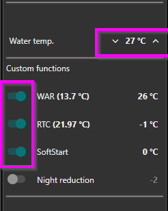

Kun je deze allemaal even van waarde veranderen en weer terug. Kijken of dat helpt.

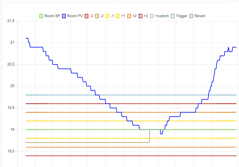

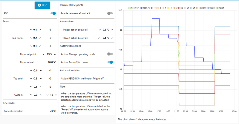

Als ik naar je triggers kijk, dan valt me wel op dat hij pas uitgaat bij een flinke overshoot en heel snel weer aan als je onder je gewenste temp zit. Simpel gezegd zou een open deur met koude lucht ervoor kunnen zorgen dat je WP aanslaat voor een korte periode (of zit hier die smooth overheen?).
Je thermostaat is heel nauwkeurig en beweegt zich binnen minimale banen. Als dat zorgt voor korte runs, dan is dat wel zonde. Kan je Ta niet nog iets lager bij deze buitentemperaturen?
Ik heb momenteel aan 1 langere run per dag (van bijna 4 uur), genoeg om dit te doen:
Afbeeldingslocatie: https://tweakers.net/i/Xoo4N5Na9ak6UlqQdqynycnDevk=/800x/filters:strip_exif()/f/image/8zvxrcAYH6V2wFUpRjNcxP3b.png?f=fotoalbum_large
Die run kost me nog geen 2kWh, dus daar ben ik wel blij mee. Ik ga nog even kijken wat de watertemperatuur methode voor me doet, het lastige daaraan is dat de 'WAF' thermostaat dan de watertemperatuur aangeeft en niet de warmte in huis. Ik weet niet of ik dat erdoor ga krijgen :+ .

Het meetsignaal wat je laat zien in de RTC chart, is erg grillig. Ik zou hier een smooth overheen leggen.
De juiste waarde is uiteraard te bepalen door jezelf.
Dit is de smooth van mij, met een sensor welke 1x per 5 minuten een waarde geeft, of een waarde als verandering groter is dan 0,1.

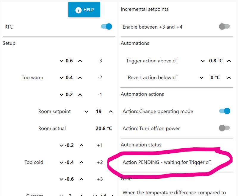

edterbak schreef op woensdag 1 november 2023 @ 23:50:
@Krilo_89
De positionering van je sensor is heel belangrijk.
Ik heb van die goedkope MiHome BLE bluetooth dingetjes van een paar euro op AliExpress.
Die kun je overal neerleggen waar je wilt.
Maar erg kritisch dus waar dat ding meet. :) nog meer dingen om rekening mee te houden ghehehe.. Sorry.
Ik heb een Awair element gekocht, zodat ik nauwkeurig de temp kan meten, de luchtvochtigheid en de CO2 om mijn ventialtie mee aan te sturen. Deze staat 'iets' lager dan waar normaal een thermostaat hoort te hangen. Maar die gebruik ik als referentie punt. Ik heb nog wat z-wave sensoren die ik moet plaatsen, waar ook temperatuur uit komt, die kan ik uiteindelijk combineren en dan met de 'smooth' functie aanpassen zoals je aangaf.

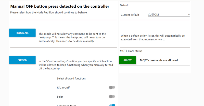

temperatuur begint langzaam aan weer te zakken, dus verwarming zal er weer eens aan moeten gaan geloven.
momenteel draai ik op versie 23.09.
heb te weinig tijd (en zin haha) om te experimenteren met de nieuwe beta versies .
wat momenteel (en feitelijk vorig jaar ook al) door mij als vervelend wordt ervaren, is dat bij elke herstart van node-red, het mqtt-block geactiveerd wordt.
dit gebeurde al toen ik node-red draaide op een rpi en nu ik draai op een thin client, ervaar ik het zelfde.
opzich geen enorm drama, echter als je bijvoorbeeld op RTC draait, kun je behoorlijk bedrogen uitkomen.
stiekem kom ik dit toch behoorlijk vaak tegen.
iemand die dit zelfde ervaart? (en een mogelijke oplossing heeft?
onderstaand een screenshot van hetgeen ik bedoel.
Afbeeldingslocatie: https://tweakers.net/i/4kyZOpVO-vCk6rOfIvnXokmUNE0=/800x/filters:strip_exif()/f/image/TT1LVGWvUvBu9SRMJ82hWJ3B.png?f=fotoalbum_large

@sjampeter ik denk dat er dan toch iets verkeerd staat bij jou. Ik heb dit echt nooit. Niet bij flow herstart, NR herstart en zelfs niet bij systeemherstart.
Ik heb overigens al geruime tijd een eigen aanpassing voor de WAR en RTC correcties in tienden graad.
Bij WAR is dit erg gemakkelijk aan te passen. Voor de RTC heb ik de 6 rtc levels verwijderd en nu gewoon één instelling "correctie per graad" gemaakt. Eigenlijk de +custom (incremental corrections) aangepast.
Nu zie je veel subtielere aanpassingen op het setpoint.
Edit plaatje zegt meer:
Afbeeldingslocatie: https://tweakers.net/i/N_IJt7GJQc3_Hp51PxGO_1FivgM=/x800/filters:strip_icc():strip_exif()/f/image/hwHzn9FoEGzyrAlKDUmNg7gR.jpg?f=fotoalbum_large
Afbeeldingslocatie: https://tweakers.net/i/ndB1YFs54AhpVcyas_-1EGdbj3M=/x800/filters:strip_icc():strip_exif()/f/image/CZDVu5rlHA5HkhQOnK9MF66L.jpg?f=fotoalbum_large
[ Voor 42% gewijzigd door Maarten69 op 02-11-2023 09:38 ]

Ja ook gehad.
Updaten naar de laatste beta is de oplossing.
Oh, wacht. na reboot.
Dat is nog steeds vreemd.
edit
Wat is je node red versie?
waar draai je dat op?

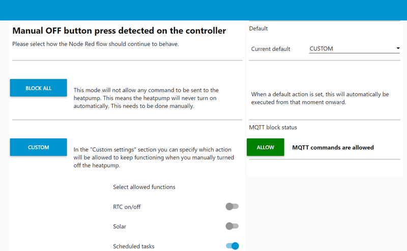

momenteel draai ik op node-red versie V3.1.0.
echter heb ik het bij verschillende versies nodered en platforms gehad.
heel vreemd dat dit enkel bij mij gebeurd.
maak wel gebruik van de custom functie, zie onderstaande screenshot.
Afbeeldingslocatie: https://tweakers.net/i/MCpriBV17dODL9Nu-JWpf4HFT9c=/800x/filters:strip_exif()/f/image/fbsj3IzIU2y0ZYw3SHbfIFuS.png?f=fotoalbum_large

reboot heishamon heeft geen negatief effect.
reboot node-red wel degelijk.
reboot thin client ook wel degelijk.
thin client draait eigenlijk zeer stabiel. echter vermoed ik dat het bij automatische update fout gaat. node-red draait in home-assistant omgeving. (doe ik verder wat betreft verwarming/heishamon helemaal niets mee)

doordat de setpoint laag wordt gezet, gaat de compressor direct weer uit en stopt de run. heeft iemand een idee waar dit door komt?
Kun je proberen de bovengrens van softstart op te schuiven?
Afbeeldingslocatie: https://tweakers.net/i/1juGzG3RB_BQZUXnNIGrSrrGR8g=/full-fit-in/4000x4000/filters:no_upscale():fill(white):strip_exif()/f/image/W7sSACZQON8N0bvtVOga5kiq.png?f=user_large
Je kan toetsen of dit probleem softstart gerelateerd is door deze functie uit te zetten.
Ik verwacht namelijk dat de pomp dan nog sneller uit valt.
Door SoftStart de bovengrens te laten verhogen, kan het setpoint meer naar boven schuiven om de dT op te vangen tussen Tuit en Tsp.
Dit kun je tijdens de run ook wel zien op het home screen dashboard. De twee temperaturen vergelijken.

edterbak schreef op donderdag 2 november 2023 @ 14:55:
Hoe kan ik vanuit node red herkennen dat er een uit signaal komt tgv foutcode? Enig idee?
ik zie de foutcode op mijn thermostaat. uit nodered? geen idee.
klassiek gevalletje van teveel dingen in 1 keer veranderen, dat wel.
die foutcode staat los van het probleem betreffende mqtt block.
(wat wel gebeurd bij foutcode H62 (te weinig flow), is dat ie ook mooi in mqtt block schiet.)
mogelijk heeft het een en ander wel met elkaar te maken, maar het zijn in ieder geval 2 verschillende triggers.
voorlopig even de foutcode buiten beschouwing laten denk ik.
puur bij herstart nodered gaat ie in mqtt block.
ik ga eerst nog een en ander proberen. vermoed dat het ongewenst gedrag is van de controller off functie.
Afbeeldingslocatie: https://tweakers.net/i/F272fKo2sfMvN9ZCSBUSLDKdziU=/800x/filters:strip_exif()/f/image/H9F2i4xW6mOK4yftaD1BlAWq.png?f=fotoalbum_large
ik ga deze uitzetten en kijken of het gedrag blijft.
  • sjampeter
  • Registratie: November 2021
  • Laatst online: 01-10 13:21
jup. zoals verwacht, als ik bovenstaande custom, verander naar unrestricted gaat het wel goed.
kan nodered herstarten en mqtt block blijft inactief.
het zit dus in de custom functie. deze "denkt" dat er een controller button off wordt gegeven bij een herstart node red.
  • sjampeter
verklaart waarschijnlijk ook waarom ik dit als 1 van de weinige ervaar.
  • MikeyMan

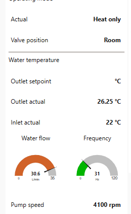

Zojuist (kwartiertje geleden) naar beta12 overgestapt. En nu ook hier outlet setpoint leeg:
Afbeeldingslocatie: https://tweakers.net/i/DqfV2GtE8ndnYt4Rw_vH9NW-pJ0=/full-fit-in/4000x4000/filters:no_upscale():fill(white):strip_exif()/f/image/l8pWB78wAHuegv5QFuGvgReJ.png?f=user_large
Vervolgens RTC uit en weer aan gezet, wat op de een of andere manier een (Forceful) DHW run triggert.

Hield snel op, en nu wel waarde in outlet setpoint.
Hiermee is wel de nog lopende heat run gestopt.

Gaat niet goed. Hij blijft gaan. Geen link met war of rtc lijkt het.

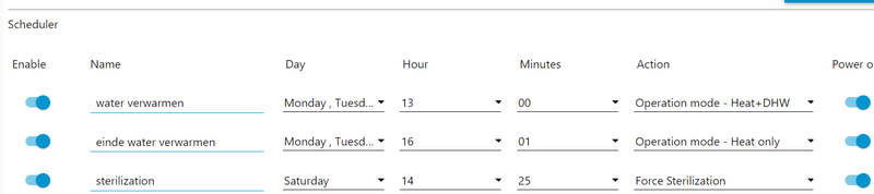

Ik heb om 20:25 wel opnieuw op deploy gedrukt omdat ik de buitentemperatuur sensor aan het wijzigen was.
Afbeeldingslocatie: https://tweakers.net/i/FObyu8sUNtQqjnP3WzN2WsLvTbo=/800x/filters:strip_icc():strip_exif()/f/image/zB1fRESa2A8260ZLkOP9HigX.jpg?f=fotoalbum_large
waarom start hier opeens een SWW run?
ik maak gebruik van Flow version 23.08 Stable

betreffende RTC, ervaar ik nog steeds het effect dat er geen check lijkt te zijn.
dit probleem (lijkt hetzelfde probleem als bij jullie) onstaat doordat ik op een vast vooraf in te programmeren tijdstip, mijn SWW water wil verwarmen.
na dit verwarmen mag de Heat functie uiteraard het huis weer verwarmen.
dit alles is prima via scheduler te programmAfbeeldingslocatie: https://tweakers.net/i/qArbMqbiMHTY-Mg7lFWTngECHAo=/800x/filters:strip_exif()/f/image/TGFSK9JS8uNZ1LkJXmK64Rxm.png?f=fotoalbum_largeeren.
stel dat de woning temperatuur in die tijd boven de triggertemperatuur zit, zal bij een nieuwe opdracht voor Heat toch de warmtepomp gestart worden.
Afbeeldingslocatie: https://tweakers.net/i/uqJPJJu70tnIx4xsW2kvJqXCXJQ=/800x/filters:strip_exif()/f/image/2nKUj3oCYq8cqkGcUWMl4R7A.png?f=fotoalbum_large
Afbeeldingslocatie: https://tweakers.net/i/u2BDUIi9XKxHkC7OjeK9yw2GxwQ=/800x/filters:strip_exif()/f/image/BQJ9VLY37ncs92MesLIDGwnE.png?f=fotoalbum_large
warmtepomp is dus aan het wachten op een signaal van deltaT welke voorlopig nooit zal komen, omdat de woonkamertemp al boven deze lijn zit.
pomp zou dus eigenlijk nooit mogen gaan draaien, echter doet deze dat wel. (totdat de gevraagde watertemperatuur gehaald is uiteraard)
[ Voor 8% gewijzigd door sjampeter op 04-11-2023 19:04 ]

@Dennispgp @Aziona @Krilo_89 @MikeyMan
Ik denk dat ik dit opgelost heb.
Nu zal een Operational mode verandering of een ThreeWayValvue verandering voor een trigger zorgen naar de functies.
Dus bij HEAT+DHW en de DHW run is klaar, dan schakelt de threewayvalve naar ROOM. >> Trigger voor RTC
Dus iedere operation mode aanpassing >> Trigger voor RTC.
Tevens heb ik de grafiek aangepast. voor RTC. Deze stond op cubic iets ofzo.ik denk dat deze niet goed sprongen kan volgen. DUs ik heb STEP weer aangezet en ik zie iedere verandering direct terug in de grafiek. zo ook SP
Ik heb ook getest of RTC on / off functie goed werkt. en dat doet het bij mij. Ik heb wel wat aangepast hier voor, maar ik weet niet of dit de oplossing is geweest.
Ik heb ook de scheduler Roomtemperatur setpoint functie getest. Werkt na alle aanpassingen. Ik zie SP in RTC dash+chart en in variabelen terugkomen.
Ik zal zo de volgende upload doen.

Zat er idd verschil tussen rtc off en rtc on die te verklaren is?
[ Voor 59% gewijzigd door MikeyMan op 04-11-2023 20:58 ]
  • edterbak
  • Laatst online: 22:50
MikeyMan schreef op zaterdag 4 november 2023 @ 20:55:
@edterbak happy to test!
Zat er idd verschil tussen rtc off en rtc on?
Nee, er is geen verschil in voorwaarden of iets dat ik kan zien in de RTC functie.
t.o.v. de Revert action heeft de Trigger actions zelfs nog 1 voorwaarde extra. Dus de Trigger is lastiger dan de revert.
Het signaal wordt vanuit de functie wel gewoon verstuurd. Ik zie in dat blokje dus geen oorzaak.
Ik heb wel wat aangepast wat er met het uitgestuurde signaal gebeurt. Waar het heen gaat.
Ik heb deze nu naar een andere link-in node gestuurd. Hopelijk was/is dit het.
[ Voor 4% gewijzigd door edterbak op 04-11-2023 21:07 ]

Gaat toch niet helemaal top.
Setpoint 19
Trigger above 0.6
Room temp 19.7
Maar uitschakelen doet ie niet.

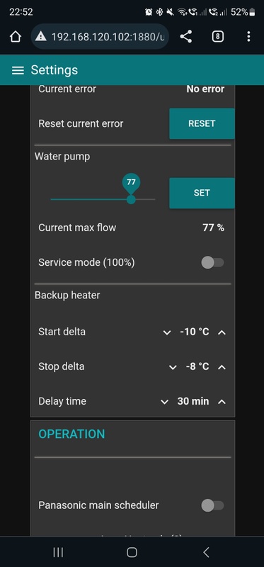

Mijn backup heater gaat vrij veel aan naar mijn mening.
Hoe kan ik die in de flow vrijwel uit zetten?
Dit is de huidige instelling:
Afbeeldingslocatie: https://tweakers.net/i/3Ij6pUVBNxXyrK0RlosG398pv-E=/x800/filters:strip_icc():strip_exif()/f/image/xLD6NAGmh50p1e2lSwO1l7U2.jpg?f=fotoalbum_large
Als je het niet probeert, kun je het sowieso niet.
  • edterbak
Pietjebel10 schreef op maandag 6 november 2023 @ 14:01:
bij mij gaat de pomp aan/uit kleine en korte runs geen idee van de oorzaak.
Zie dit wel vaker runs van ca 3 minuten meerdere in korte tijd
instellingen: direct/RTC/WAR
Graag een advies wat hier niet goed gaat
06/11 13:56:35 - MQTT Command: SetCurves: target: 25 (SP Calculation)
06/11 13:56:35 - Function - Calculate new SP: New final SP calculated: Current setpont: 24 °C. New calculated setpoint: 25 °C
06/11 13:56:35 - Function RTC: Correction change: From -2 to -1 °C (Room actual: 21.3 °C)
06/11 13:21:58 - MQTT Command: SetCurves: target: 24 (SP Calculation)
06/11 13:21:58 - Function - Calculate new SP: New final SP calculated: Current setpont: 23 °C. New calculated setpoint: 24 °C
06/11 13:21:58 - Function RTC: Correction change: From -3 to -2 °C (Room actual: 21.4 °C)
06/11 13:20:56 - MQTT Command: SetCurves: target: 23 (SP Calculation)
06/11 13:20:56 - Function - Calculate new SP: New final SP calculated: Current setpont: 24 °C. New calculated setpoint: 23 °C
06/11 13:20:56 - Function RTC: Correction change: From -2 to -3 °C (Room actual: 21.5 °C)
06/11 13:10:52 - Compressor: running
06/11 13:10:36 - MQTT Command: SetCurves: target: 24 (SP Calculation)
06/11 13:10:36 - Function - Calculate new SP: New final SP calculated: Current setpont: 23 °C. New calculated setpoint: 24 °C
06/11 13:10:36 - Function RTC: Correction change: From -3 to -2 °C (Room actual: 21.4 °C)
06/11 13:06:22 - Compressor: stopped
06/11 13:04:24 - MQTT Command: SetCurves: target: 23 (SP Calculation)
06/11 13:04:24 - Function - Calculate new SP: New final SP calculated: Current setpont: 24 °C. New calculated setpoint: 23 °C
06/11 13:04:24 - Function RTC: Correction change: From -2 to -3 °C (Room actual: 21.5 °C)
06/11 13:03:17 - Compressor: running
06/11 13:02:51 - MQTT Command: SetCurves: target: 24 (SP Calculation)
06/11 13:02:51 - Function - Calculate new SP: New final SP calculated: Current setpont: 23 °C. New calculated setpoint: 24 °C
06/11 13:02:51 - Function RTC: Correction change: From -3 to -2 °C (Room actual: 21.4 °C)
06/11 08:49:41 - MQTT Command: SetCurves: target: 23 (SP Calculation)
06/11 08:49:41 - Function - Calculate new SP: New final SP calculated: Current setpont: 24 °C. New calculated setpoint: 23 °C
06/11 08:49:41 - Function RTC: Correction change: From -2 to -3 °C (Room actual: 21.5 °C)
06/11 08:45:04 - Compressor: stopped
Ik denk dat ik dit probleem wel snap.
Er staat Setpoint 23 / 24 graden voor het water.
Dat is te laag. Dat red de pomp niet.
Zodra de pomp aan gaat, dan schiet hij al heel snel door 25 - 26C. Als dat 3minuten duurt lang zo is, 2C boven setpoint, dan gaat hij weer uit.
Zet het setpoint eens op 27 of 28 C. Kijken of de run dan door gaat.
De WAR + RTC functie uit en Water temp. op 27 zetten.
Als de run dan door loopt, lag het aan een te laag setpoint.
In dat geval zul je op zoek moeten gaan naar een optimum watertemperatuur setpoint.
Dit is nu erg lastig ivm het weer.
- Het is net te koud voor comfort
- Het is net te warm buiten voor de warmtepomp/huis.
Het huis verliest nog niet zo veel warmte >>> water van de warmtepomp kan dus ook niet zoveel warmte afgeven >> pomp slaat af.

pc_freak1 schreef op maandag 6 november 2023 @ 22:53:
De delay kun je verhogen naar 60 minuten. Dat kan in de flow
De temperatuur (-10) staat al op zijn laagst, kan niet lager.
Heb je een external (booster) Heater?
Sowieso gaat de interne heater aan als je boven de 53C zit met het water..

  • MikeyMan
  • Laatst online: 19:48
MikeyMan
Vidi, Vici, Veni
Heb het een paar dagen aangekeken, maar met beta14 doet rtc off het niet meer:
06/11 21:32:10 - RTC: Room setpoint changed to: 19 °C
06/11 21:31:40 - MQTT Command: SetCurves: target: 21 (SP Calculation)
06/11 21:31:40 - Function - Calculate new SP: New final SP calculated: Current setpont: 22 °C. New calculated setpoint: 21 °C
06/11 21:31:40 - Function RTC: Correction change: From -2 to -3 °C (Room actual: 19.8 °C)
06/11 21:31:40 - RTC: Room setpoint changed to: 19 °C
Of on nu wel werkt kan ik daarmee ook niet bevestigen helaas.
[ Voor 6% gewijzigd door MikeyMan op 07-11-2023 07:08 ]
  • edterbak
MikeyMan schreef op dinsdag 7 november 2023 @ 07:07:
Het log zegt dat ie het wel doet.
Room sp verandert, sp van 22 naar 21.
Daarna mqtt command setcurve 21
Of is dit een slecht log stukje om duidelijk te maken wat het probleem is?
  • MikeyMan
MikeyMan
Vidi, Vici, Veni
edterbak schreef op dinsdag 7 november 2023 @ 07:27:
Hier had een rtc off actie tussen moeten staan. Hij past de curve wel aan, maar zet de pomp niet uit.
Status blijft staan op
Automation status
Action PENDING - waiting for Trigger dT
Eerdere screenshot voor de settings.
Afbeeldingslocatie: https://tweakers.net/i/6l3NEqs5si8s5xd_xcwzEboJLV8=/800x/filters:strip_exif()/f/image/jdrSG3CWJm0J96xW1ymqiH9K.png?f=fotoalbum_large
durf het bijna niet te zeggen maar bij mij werkt de RTC behoorlijk goed eigenlijk.
door de laatste aanpassing van @edterbak werkt ie nu ook goed nadat ik mijn SWW een run heb laten draaien op een gepland tijdstip.
schedule is dus dat ik op een bepaald tijdstip HEAT + DHW draai, en "op de gok" een tijdstip bepaal om weer verder te gaan met enkel HEAT.
als de WP klaar is met het vat verwarmen, echter het tijdstip voor HEAT is nog niet gehaald, zie je dat de wp nog even de woning wil verwarmen (mits temperatuurinstellingen van het water dit toelaten)
als de wp vervolgens schakelt naar enkel HEAT, grijpt de RTC weer netjes in.
