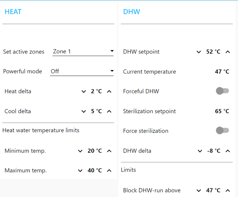

Dit zijn de Delta instellingen:
Afbeeldingslocatie: https://tweakers.net/i/0UEZrnJ6jOVYTv9EvjanySVJpng=/800x/filters:strip_exif()/f/image/HXobsJWRJAMSpa8thLj8ZHNF.png?f=fotoalbum_large
Ik wist niet dat de pompsnelheid een minimum nodig had. Morgen ga ik de wp weer in de gaten houden of alles lekker loopt. Thanks voor jullie antwoorden tot nu toe :)

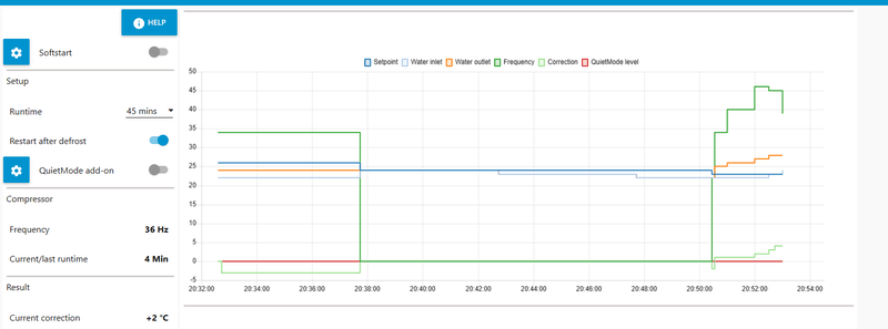

Ik heb Softstart uit staan, was al zo in de versie hiervoor, maar in de log zie ik Softstart voorbij komen?
Afbeeldingslocatie: https://tweakers.net/i/ZYzRe_OxyuP3AZ_i6D0LSUoKp9Q=/800x/filters:strip_exif()/f/image/vkQ0xgcC9H3r1qWAjVnUrBw1.png?f=fotoalbum_large

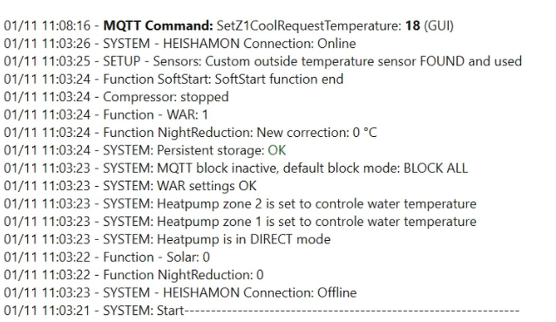

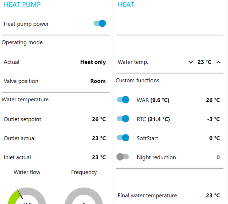

Nu komt het volgende, ik zie in Home dat de Outlet setpoint op 26 staat terwijl bij Final water temperature 23C staat. In de code hierboven zie ik als laatste waarde SP_Final: 25C staan Afbeeldingslocatie: https://tweakers.net/i/TlV98IummvbBhF7IgXAHntTB0so=/full-fit-in/4000x4000/filters:no_upscale():fill(white):strip_exif()/f/image/E4pIpcgM1SOOKfhc6pPEZBn3.png?f=user_large
MQTT explorer heb ik de hele tijd open gehad en daar zie ik bij de volgende gegevens elke 30sec de waarde van 26 voorbij komen sinds 20:44 tot 21:14:
  • Main_Target_temp
  • Z1_HEAT_Request_Temp
  • Z1_Heat_Curve_Target_High_Temp
Afbeeldingslocatie: https://tweakers.net/i/AOBa2LmpHlKzniBmTVcFsMUXFyc=/x800/filters:strip_exif()/f/image/h1opne2Zt9F4s6BFELWM8BwY.png?f=fotoalbum_large
Vervolgens heb ik de hele boel nogmaals, had ik al na import nieuwe versie, herstart. Nadat alles weer actief was heb ik WAR en RTC uitgezet, even gewacht en weer aangezet. In de log zie ik nu het volgende:

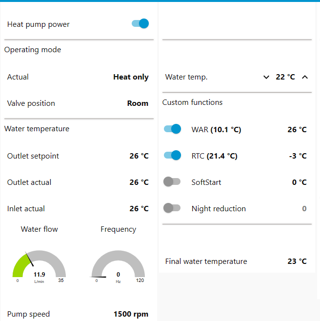

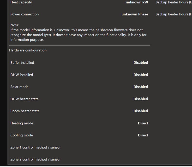

Vreemde is dat bij Home nu bij outlet setpoint helemaal niks getoont wordt, ik heb al even gewacht en bv WAR nogmaals uitgezet en na x minuten weer aangezet. Helaas zonder resultaat.
Afbeeldingslocatie: https://tweakers.net/i/Vr5FWc9hBRnPCpQvmiKrQHoFOug=/full-fit-in/4000x4000/filters:no_upscale():fill(white):strip_exif()/f/image/OwFLiyJQq7VIyzJYP0orVOdE.png?f=user_large
Vraag me natuurlijk af wat er mis kan zijn, maar ook of het aansturen nu nog wel naar behoren werkt?

Hierna ging de waarde terug naar 26 en zie ik op het Home scherm ook weer 26 bij Outlet Setpoint staan. Snap ik alleen nog steeds niet de waarde 26, terwijl bij final 23 staat.
Afbeeldingslocatie: https://tweakers.net/i/RbiGygar0fVaHTdMr7lf7M4SBPs=/full-fit-in/4000x4000/filters:no_upscale():fill(white):strip_exif()/f/image/WQ5DJ7UP890wfrGHmDOhxBDZ.png?f=user_large

weert14 schreef op donderdag 26 oktober 2023 @ 21:31:
Ik vermoed dat het toch met de pompsnelheid te maken had. Wel vreemd want het probleem bleef nadat ik de flexibele pompsnelheid had uit gezet en hem vast op 20% had gezet.
Vanavond de wp weer aan gezet en dhw run ging gelijk lopen. En ja hoor nu blijft die gewoon netjes lopen.
Niet zozeer minimale pompsnelheid alswel minimale flow. En das mede afhankelijk van je installatie. Zou in theorie minimaal 9L/min moeten zijn uit mn hoofd. Maar als ik onder de 10 kom wil er nog weleens een foutje langs komen.

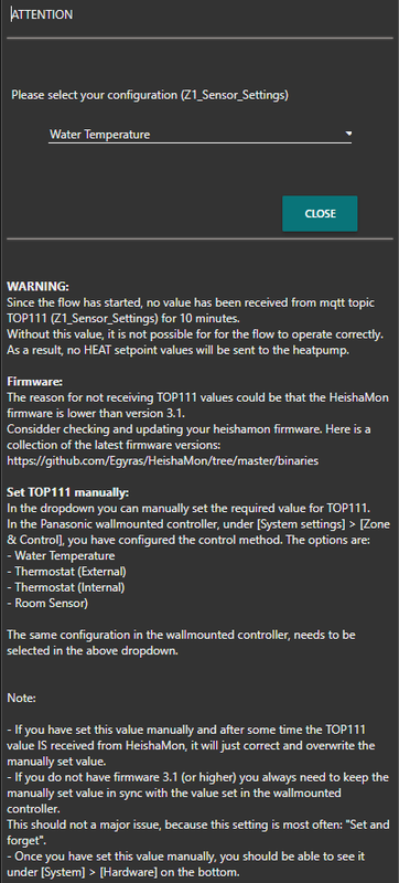

Ik heb het volgende gevonden, deze heeft geen gekoppelde output. Dat lijkt me niet correct? Iemand een idee aan welke deze gekoppeld moet worden?
Afbeeldingslocatie: https://tweakers.net/i/3KIVAynnuCB64XTdGAFO6uqkoJk=/full-fit-in/4000x4000/filters:no_upscale():fill(white):strip_exif()/f/image/XP3nEDtMzRj7ZBs8dr8B9uUJ.png?f=user_large

  • Krilo_89
  • Laatst online: 01-09 07:42
Na de deploy van versie 10 ben ik even goed gaan monitoren wat er gebeurd, maar ik heb wel wat vreemde zaken. Hij blijft bij mij een softstart doen, terwijl ik dat al even heb uit staan.
Ook wordt mijn persoonlijke tab niet goed ingeladen lijkt het. Ik zie mijn eigen temp sensor niet voorbij komen en ook mijn humidity niet, terwijl dat vorige week wel zo was. Aan welke link-outs hebben jullie de thermostaat en humidity hangen?
Dan was ik ook met de RTC bezig, maar ik ben benieuwd hoe andere dit doen. Ik begin toch te twijfelen of de RTC met een shift op kleine temperatuur wijzigingen, wel handig is. Het zorgt voor veel mqtt messages en de RTC functie zorgt voor meer start/stops en minder lange runs wanneer je niet wilt dat de temp in de kamer schommelt. En je wilt juist dat je WP wel lange runs haalt en weinig start/stops heeft, toch?
Daarbij heb ik het idee dat de RTC ervoor zorgt dat mijn WP random aan gaat voor een minuut en dan weer stopt, wat helemaal niet gewenst is. Ook zorgen de laatste 5 messages voor een hogere mqtt count, wat nergens voor nodig is volgens mij?

Iemand een idee waarom de WP denkt nog een run te doen voor de vloer? De kamer temp was bereikt om 13:53:53, dus waarom zou hij nogmaals een run willen starten?

Vraag: Direct met wat?
Wat staat er in het tabje System > Hardware onderin bij zone1 ?
Of in heishamon TOP111. :) curious
Nog geen bijzonderheden, zal t vandaag in de gaten houden.
Gisteren wel de flow error gehad by the way (kreeg een appje van vrouwlief met de foutmelding).

  • ed-oorklep
  • Laatst online: 30-08 22:15
edterbak schreef op dinsdag 31 oktober 2023 @ 11:00:
MQTT block is uiteraard beter dan eindeloos veel mqtt opdrachten zenden en de boel over de rooie helpen. Dus ik ben blij met die functie.
Maar, niet echt bevordelijk voor de WAF.
Ik hoop dat huidige versie dit wegneemt. Ga er stiekum van uit.
laat maar weten.
screenshotje.
Wat ik bedoelde is dat ik in de huiskamer een temp sensor heb die de temperatuur doorgeeft voor de RTC sturing. Via HA en MQTT.
Zal m zometeen eens handmatig uit en weer aanzetten, kijken wat er met de block gebeurd...
Afbeeldingslocatie: https://tweakers.net/i/wi5s4_yC9GVAnRiSWA6XXNwvFX4=/800x/filters:strip_exif()/f/image/gzca6IqRZhQFAyxDcOee7pl1.png?f=fotoalbum_large
flickr iRacing Profiel
  • edterbak
  • Laatst online: 29-08 13:17
@ed-oorklep Huh, waarom zijn die 2 velden in je screenshot nu weer leeg... hoooooohoww.
Maar, ik heb je verkeerd begrepen. Je hebt dus Direct modus + Water Temperatuur sturing.
Wat zegt heishamon onder top111 ?
  • ed-oorklep
nou wordt het helemaal mooi, ik heb geen top111, hij gaat maar tot top105
oudere versie Heishamon firmware mogelijk? zit op V2.0. Ik weet dat er een nieuwere is, die staat nog op de planning voor later....
ondertussen maar ff de Heishamon geupdate, nu stat er bij Zone 1 Water temperature :-)
[ Voor 22% gewijzigd door ed-oorklep op 31-10-2023 11:45 ]

Enig idee?
Afbeeldingslocatie: https://tweakers.net/i/qJPvWVcOsf01Ct0_q6FizWEvrF8=/full-fit-in/4000x4000/filters:no_upscale():fill(white):strip_exif()/f/image/vjEQAgjG0dMcX3A0oOjM060N.png?f=user_large
Afbeeldingslocatie: https://tweakers.net/i/3uRL73N8jRenr4j6_dFTW9EmyPo=/800x/filters:strip_exif()/f/image/8dVH0ecthJpfID2JNpc0dXbL.png?f=fotoalbum_large
  • edterbak
@fietsensloper
kun je kijken of je in context store een waarde ziet bij TOP111 ?
Die is nodig voor alle berekeningen. Ik zie hem ook niet voorbij komen in je log na start. Dat zou wel moeten.
Ik lees wel wel Direct mode, maar niet of je stuurt op WaterTemperatuur/Thermostat/RoomSensor.
zodra je dit voorbij ziet komen, en de TOP111 gevuld is, dan moet het goed gaan.

  • Pietjebel10
  • Laatst online: 31-08 13:35
fietsensloper schreef op dinsdag 31 oktober 2023 @ 15:30:
@edterbak Ik heb blijkbaar net als ed-oorklep geen TOP111 in de lijst staan. Ook op het tabje hardware is zone 1 en zone 2 control methed / sensor leeg.
Ik draai in direct en stuur op watertemperatuur.
Heishamon versie 3.2 beta even laden dan zijn ze beschikbaar, alleen geeft die bij mij ook alleen maar 0 aan .
TOP111 Z1_Sensor_Settings 0 Water Temperature
TOP112 Z2_Sensor_Settings 0 Water Temperature
  • edterbak
Ja, dat is correct, 0.
De waarde kan 0,1,2 en 3 zijn.
0= WaterTemperature
1= Thermostat (External)
2= Thermostat (Internal)
3= RoomSensor
Maar dat is heel vreemd.
Ik had al wat gemaakt dat deze TOP111 en TOP112 opgeslagen werden in variabelen. Maar dit is met testen ergens er dan weer uit gevallen. Gek is dan wel dat het in het Dashboard wel als optie staat, terwijl ik het bijna gelijk heb gebouwd..
Ik ben nu nog op t werk. Over een uur of 2 zet ik een update online als het een easy fix waardoor dit niet lukt of ontbreekt.
Doordat deze TOP111 niet bestaat, komt een functie niet met een keuze op welke uitgang het signaal gestuurd moet worden. TOP5 of TOP16.
Daar gaat het dan fout.
Allemaal leuk en aardig.. Je zult het koud krijgen als dit niet gefixt wordt.
Geef me een uurtje of 2.

Inmiddels de heishamon geupdate en nu leest hij niets meer uit. Nu wachten tot ik thuis ben zodat ik de WP opnieuw op kan starten

Hij werkt hier inmiddels weer! Bedankt @edterbak en @Pietjebel10

ed-oorklep schreef op dinsdag 31 oktober 2023 @ 11:22:
Ah, dus het is firmware afhankelijk of je TOP111 ziet of niet.
Ik zal een popup scherm maken tijdens startup, dat als TOP111 niet bekend is, dat je deze handmatig kunt invoeren. Met de aanbeveling om de heishamon te updaten naar 3.2+.
Is er iemand met firmware v3.1? Heeft die TOP111 wel?
  • fietsensloper
  • Registratie: Oktober 2022
  • Laatst online: 21-11-2025
Het is inderdaad firmware afhankelijk!
Ik zat thuis op een oudere(ik weet niet welke) en daar zat TOP111 niet.
Op de zaak had ik 3.1, en die had wel TOP111
  • edterbak
fietsensloper schreef op dinsdag 31 oktober 2023 @ 18:02:
Thanks.
3.1, 3.2 = seems good
2.0 = seems bad
Vraag.
Vinden jullie dat ik mag verlangen van gebruikers dat ze de firmware updaten naar v3.1+ voor het goed functioneren van de flow?
Het hebben van fw3.1+ maakt het wel makkelijker voor mij.
@MikeyMan @blb4 @Maarten69 ... anyone :)
[ Voor 5% gewijzigd door edterbak op 31-10-2023 18:09 ]

Afbeeldingslocatie: https://tweakers.net/i/zaK3jyLmVTy1OvcKNWL3bOrkmi8=/100x75/filters:strip_icc():strip_exif()/f/image/FFKax8oxWNdWGNZKgUNZ8O5A.jpg?f=fotoalbum_smallAfbeeldingslocatie: https://tweakers.net/i/H6otAPnql2IK8zfD2lx_rOnlvlA=/100x75/filters:strip_icc():strip_exif()/f/image/lkKNpzxNBumNqA2SScOcTuex.jpg?f=fotoalbum_small
bugje in beta8?
als eerste de forceful DHW setting, 1 pagina actief en andere niet.
Maar custom functie lijkt start op basis van delta te voorkomen?
Taal fouten inbegrepen ;)
  • edterbak
The-Source schreef op dinsdag 31 oktober 2023 @ 18:41:
[Afbeelding][Afbeelding]
bugje in beta8?
Je bericht is wat criptisch.
Wat is precies het bugje dat je bedoeld? Ik moet het probleem nu zelf uitzoeken door lang naar de plaatjes te kijken. Je helpt me door iets duidelijker te beschrijven wat je verwacht (of juist niet) en wat het geval is.

@edterbak Het kan goed dat ik een aantal dagen geleden een keer zelf forcefull dhw heb aangezet. Maar ging dan wel altijd weer uit, maar dat was voor beta8. Heb denk ik nu 1x aangezet sinds beta 8 draait met durf niet met zekerheid te zeggen of dit op settings of op home pagina is geweest.
Viel mij vandaag op dat dhw temp 41c was dus ging via settings pagina een dubbelcheck doen of er geen dhw Delta verkeerd stond een toen viel mij dus op dat dat de forceful nog wel aanstond
24
25
26
31/10 19:10:58 - Function SoftStart: Start Phase 2
31/10 19:09:31 - Function SoftStart: Correction: 0 > 0.25 °C - (STARTUP) Freq: 36Hz, SP_Final: 27.3°C
31/10 19:09:13 - Function SoftStart: Correction: 0.25 > 0 °C - (STARTUP) Freq: 36Hz, SP_Final: 27°C
31/10 19:08:35 - Function SoftStart: Correction: 0 > 0.25 °C - (STARTUP) Freq: 34Hz, SP_Final: 27.3°C
31/10 19:08:31 - MQTT Command: SetZ1HeatRequestTemperature: 27 (SoftStart)
31/10 19:08:31 - Function SoftStart: Correction: -0.75 > 0 °C - (STARTUP) Freq: 34Hz, SP_Final: 27°C
31/10 19:08:28 - MQTT Command: SetZ1HeatRequestTemperature: 26 (SoftStart)
31/10 19:08:28 - Function SoftStart: Correction: -2 > -0.75 °C - (STARTUP) Freq: 35Hz, SP_Final: 26.3°C
31/10 19:08:24 - MQTT Command: SetZ1HeatRequestTemperature: 25 (SoftStart)
31/10 19:08:24 - Function SoftStart: Correction: -3.25 > -2 °C - (STARTUP) Freq: 34Hz, SP_Final: 25°C
31/10 19:08:20 - MQTT Command: SetZ1HeatRequestTemperature: 24 (SoftStart)
31/10 19:08:20 - Function SoftStart: Correction: -4.5 > -3.25 °C - (STARTUP) Freq: 31Hz, SP_Final: 23.8°C
31/10 19:08:16 - MQTT Command: SetZ1HeatRequestTemperature: 23 (SoftStart)
31/10 19:08:16 - Function SoftStart: Correction: -5 > -4.5 °C - (STARTUP) Freq: 30Hz, SP_Final: 22.5°C
31/10 19:07:58 - MQTT Command: SetZ1HeatRequestTemperature: 22 (SoftStart)
31/10 19:07:58 - Compressor: running
31/10 19:07:58 - Function SoftStart: Correction: 0 > -5 °C - (STARTUP) Freq: 20Hz, SP_Final: 22°C
31/10 19:04:58 - Compressor: stopped
31/10 19:02:03 - MQTT Command: SetForceDHW: 0
31/10 19:02:03 - Scheduler - Force DHW: 0
31/10 19:02:02 - MQTT Command: SetDHWTemp: 48 (GUI)
31/10 19:02:02 - Scheduler: Stored next operating mode is removed
31/10 18:39:13 - Compressor: running
31/10 18:39:02 - MQTT Command: SetForceDHW: 1
31/10 18:37:59 - MQTT Command: SetForceDHW: 0
31/10 13:29:40 - Function SoftStart: SoftStart function end
18:39 forceful dhw aan
tekst scheduler 19:02:03 verwijst misschien niet naar de setting voor beide pagina's al zou ik het programmeer technisch logischer vinden dat de instelling op beide pagina's naar dezelfde variabele kijkt
ps doc dit alles vanaf telefoon dus copy paste van Log is dan niet optimaal
[ Voor 69% gewijzigd door The-Source op 31-10-2023 22:07 ]

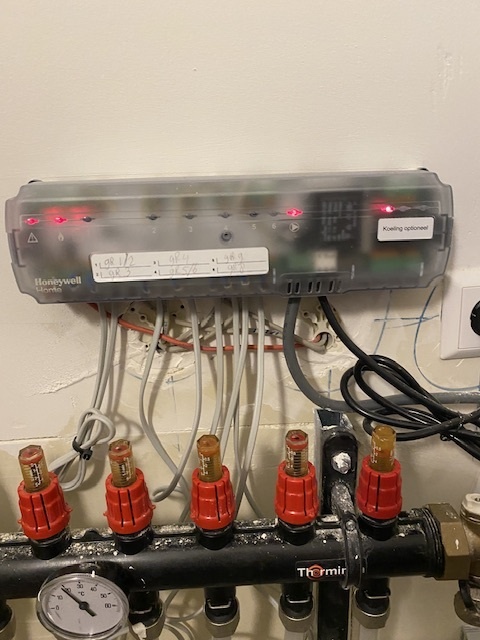

Hm hoe moet ik dat voor me zien dan? Heb je alles open staan en geen Honeywell thermostaat (of andere) meer in gebruik?
Bij mij worden dus de motortjes aangestuurd die de zones open zetten waardoor er verwarmd of gekoeld wordt. Op aangeven van de thermostaat in dit geval.
  • MikeyMan
  • Laatst online: 07:40
MikeyMan
Vidi, Vici, Veni
appiejs schreef op dinsdag 31 oktober 2023 @ 22:08:
Meer iets voor een van de vele andere topics. Maar idd. In de winter heb ik alleen de motortjes van een slaapkamer op de hce80.
De thermostaat gebruik ik alleen voor het setpoint.
Verder alles op war en rtc.
Ja punt is alleen dat je wel het minimum vermogen van je WP kwijt moet kunnen. Plus dat de standaard MT4s nogal traag zijn. Ook ben ik geen fan van de aansturing van de brd91t.
Dus er hangt hier een hoop duur spul te verstoffen.

Ik heb een detectie gemaakt voor firmware versie. Het is heel 'dom'.
Als topic TOP111 na reboot niet binnen 10 minuten een bericht stuurt, dan komt er dit in het logboek te staan:
31/10 19:17:26 - SYSTEM: Warning - The heishamon firmware seems to be lower than 3.1.
This NodeRed flow will not function correctly because of this.
Please update the heishamon firmware to 3.1 or higher.
See: https://github.com/Egyras/HeishaMon/tree/master/binaries
Vinden we dit voldoende? Wetende dat deze informatie ook op de github pagina zal staan straks.
@appiejs
Als ik deze tweak straks online zet, kun je zo meteen in het logboek terug zien of dit topic binnen komt of niet. ;)
[ Voor 9% gewijzigd door edterbak op 31-10-2023 23:31 ]

Maar, het goede nieuws bij mij:
Het gedrag van de pomp met dit (kl*te) weer ziet er zo uit. Veel kortere runs, veen stuurwerk van softstart:
Afbeeldingslocatie: https://tweakers.net/i/rM5T6M9RHWi6FshwbblIfBavRl0=/800x/filters:strip_exif()/f/image/7dxnn8uRXUI4XjtLLHyZVVul.png?f=fotoalbum_large
Als ik kijk bij [SYSTEM] > [MQTT], zie ik daar slechts 125 MQTT commando's.
Stemt mij positief.

@edterbak Ik heb toch nog iets niet goed. Draai nu op firmware 3.1 want 3.2 loopt steeds vast.
TOP111 staat ook netjes op 0
Maar toch wordt er geen setpoint berekend.
Nog ideeën?
Afbeeldingslocatie: https://tweakers.net/i/k12Z04exGTahjg4vZmkFCUayUvM=/full-fit-in/4000x4000/filters:no_upscale():fill(white):strip_exif()/f/image/UD9yOQhzaL4fek5ts92jIs9S.png?f=user_large
Afbeeldingslocatie: https://tweakers.net/i/BvSmaIIcaRMZFDVvPYkPme7c3Cw=/full-fit-in/4000x4000/filters:no_upscale():fill(white):strip_exif()/f/image/TibME5RbndGjpIO4weq0PeSR.png?f=user_large
  • edterbak
fietsensloper schreef op woensdag 1 november 2023 @ 11:37:
Nog ideeën?
Ik denk dat er geen verandering is qua berekening in de tijd tussen opstarten en nu in screenshot.
Probeer wat functies uit / aan te zetten. (niet al te snel achter elkaar)
Dan zou de flow met een nieuwe setpoint moeten komen welke wel doorgestuurd wordt.
Ik hoop dat dit het is.

Ik heb een popup gemaakt waar je handmatig de TOP111 kunt instellen. Lijkt me ook wel een mooie oplossing voor mensen die niet de juiste fw hebben.
Afbeeldingslocatie: https://tweakers.net/i/nL6FcbwJ-NwbHOUON-jS9BS6atw=/x800/filters:strip_exif()/f/image/OVOXOCk6DNHqUwbboAvFI7j4.png?f=fotoalbum_large
Dat had ik al wat geprobeerd, voordat ik hem opnieuw gestart heb.
Als ik WAR uit zet zie ik dit terug in de log, alleen wordt er op het dashboard nog geen SP weergegeven onder de streep. Zelfde geldt als ik WAR na 4 minuten weer aan zet.
Dit is het enige wat er in de log staat:
01/11 12:16:41 - Function WAR: Setpoint change: From 23 to 24 °C
01/11 12:16:39 - Function - WAR: 1
01/11 12:12:53 - Function - Calculate new SP: New final SP calculated: Current setpont: 24 °C. New calculated setpoint: 23 °C
01/11 12:12:52 - Function - WAR: 0
01/11 11:08:16 - MQTT Command: SetZ1CoolRequestTemperature: 18 (GUI)
01/11 11:03:26 - SYSTEM - HEISHAMON Connection: Online
01/11 11:03:25 - SETUP - Sensors: Custom outside temperature sensor FOUND and used
01/11 11:03:24 - Function SoftStart: SoftStart function end
01/11 11:03:24 - Compressor: stopped
