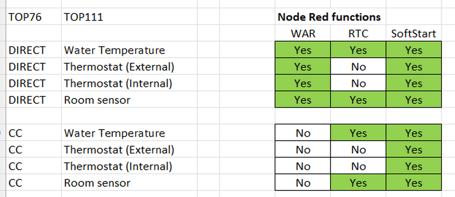

  • thehog
  • Laatst online: 31-08 09:24
Ik weet niet precies of ik de vragen goed begrijp en het is voor mij al een tijdje dat ik in ext. thermostaat modus heb gewerkt. Maar wat ik nog wel weet dat je in die modus sowieso geen -5 +5 shift kan doen, ook al zit je op CC. Waarom, geen idee, maar de panasonic slikt dat niet (althans mijn H destijds niet, welllicht nieuwere versies wel?)
Met SET5 zet je deze shift als je in CC staat. Maar als je in direct staat dan set je met SET5 de gevraagd aanvoer temp (dus dan moet je ook een waarde boven 20 graden sturen, anders doet ie er niks mee). Je krijgt inderdaad geen foutmelding van heishamon en ook niet van de warmtepomp. Maar hij doet er gewoon niks mee.
Ik kan mij ook vaag herinneren dat je in ext. thermostaat mode zelfs in direct modus niet eens de temperatuur (via SET5) kan aanpassen maar dat weet ik niet zeker meer. Je kan uiteraard wel de curve van CC aanpassen via SET16 en daarmee in feite hetzelfde bereiken.

thehog schreef op zaterdag 21 oktober 2023 @ 20:56:
Je hebt mijn vragen goed begrepen. Dank je.
Sommige dingen zijn niet handig inderdaad.
Ik zat al te spelen met de gedachte om set 16 te gaan gebruiken.. voor cc modus.
Er is nu dus geen set commando om in direct mode+thermostaat om de watertemperatuur te veranderen? Of is dat ook set16?
Bedankt voor antwoorden! :*)

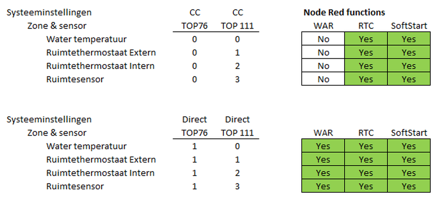

EDIT
Ik heb net getest en nu weet ik het weer.
SET5 en TOP27 werken ALLEEN als je in 'water mode' staat. En dan zet je dus of de CC shift of de DIRECT temp van het water.
Ze werken NIET in andere temperatuur modes (int/ext thermostaat of thermistor). In dat geval werkt alles via de CC waardes ook als je in DIRECT staat. De vier waardes voor de CC (te zetten met json waardes in SET16) is nog logisch. Maar de DIRECT temp moet je dus ook via de CC (en dan alleen TOP29, "Z1_Heat_Curve_Target_High_Temp") instellen. Dat zie je ook terug als je op de controller in ext.thermostaat/direct stand de direct temp wijzig. Je ziet dan die CC-curve waarde wijzigen.
Hopelijk snap je hem nu :)

@thehog
I figured it out.
je kunt ten allen tijden SET16 gebruiken om de water temperatuur door te geven.
Dit werkt met DIRECT modus (1 punt, target_high)
+ Watertemperatuur
+ Thermostaat intern
SET16 -- [Z1_Heat_Curve_Target_High_Temp]
Dit werkt met COMPENSATION CURVE modus (2 punten curve)
+ Watertemperatuur
SET16 -- [Z1_Heat_Curve_Target_High_Temp] + [Z1_Heat_Curve_Target_Low_Temp]
IPV SET16 kun je alleen bij WaterTemperatuur (TOP111=0) ook SET5 gebruiken. Shift -5/+5 of 20-65
Ik kan thermostaat extern en roomsensor niet controleren, maar ik ga er van uit dat dat exact hetzelfde is.

edterbak schreef op maandag 23 oktober 2023 @ 09:46:
@Kroontje03
Ik heb het gisteren gebouwd. Het is wat 'sloppy' voor mijn gevoel. Maar het werkt.
Ik ben aan het testen geraakt.
CC/stooklijn
- watertemp >> shiften werkt met RTC/SoftStart
- thermostaat intern > shiften werkt met RTC/SoftStart
Direct
- watertemp >> werkte al met WAR/RTC/SoftStart
- thermostaat intern > werkt met WAR/RTC/SoftStart
Maar ik wil nog langer testen voor dat ik jullie dit aandoe.
Ik wil met alle liefde het Direct+Watertemp gedeelte voor je testen :+

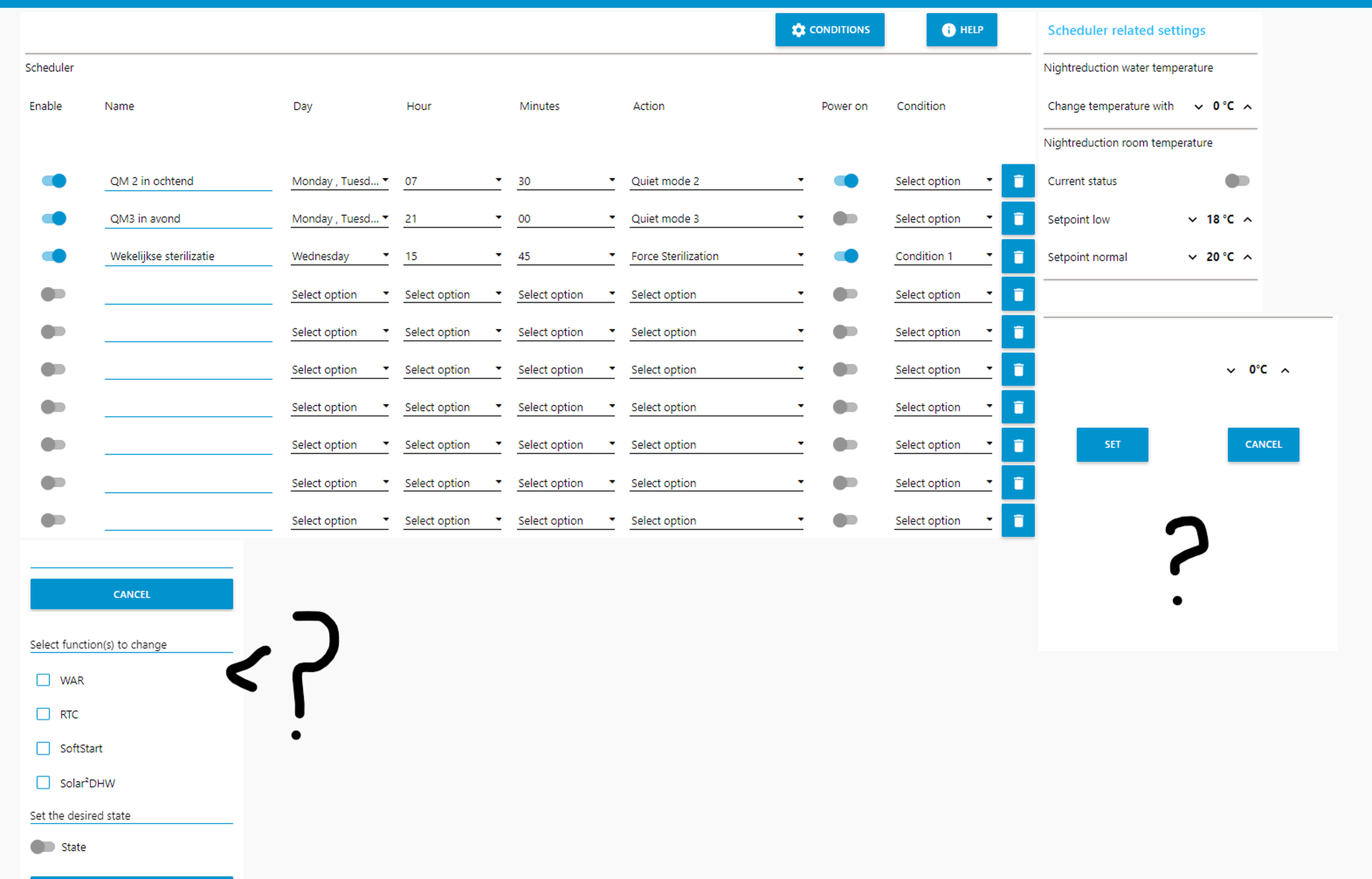

  • The-Source
  • Laatst online: 07:56
Vanaf nu draai ik ook op 23.10 beta8, nog niet met nieuwe functies bezig. Eerst maar eens kijken of het op een rPi beter blijft draaien (vooral in reboot scenario's)
Op scheduler pagina vraag ik mij wel af waarom op full-hd resolutie het er als volgt uitziet.
Afbeeldingslocatie: https://tweakers.net/i/d8UeIyFNFD3T1V1hIHFF6OFV-ew=/full-fit-in/4000x4000/filters:no_upscale():fill(white):strip_exif()/f/image/saNLS925syIqRK4kp6ZLfiHb.png?f=user_large
Bij tekst verkleining gaat onderste blok wel naar rechts (onder set / cancel deel) maar waar het nu bij hoort...
[ Voor 54% gewijzigd door The-Source op 23-10-2023 18:55 ]
Taal fouten inbegrepen ;)

Op scheduler pagina vraag ik mij wel af waarom op full-hd resolutie het er als volgt uitziet...
Heb dat inderdaad ook, vergeten te melden toen ik het zag.
En die set/cancel is voor room setpoint die eigenlijk pas getoond hoort te worden na keuze vanuit schedulerlijst. Wat wel gewoon gebeurd als je nu op cancel drukt. @edterbak correct me if I'm wrong.
[ Voor 27% gewijzigd door Maarten69 op 23-10-2023 20:26 ]

The-Source schreef op maandag 23 oktober 2023 @ 18:49:
Oh, ja ik zie het.
Dat menu hoort verborgen te zijn standaard. Ik los het op.

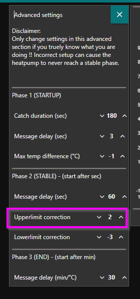

ConQuestador schreef op dinsdag 24 oktober 2023 @ 14:37:
Ik heb mijn T-CAP recentelijk in gebruik genomen in combinatie met de node-red flow. En ben dus nog aan het leren.
Mijn doel is om WAR te draaien, met eventueel een RTC indien nodig.
Ik zat alleen te denken: Het mooiste zou zijn als je ook echt een "anti pendel feature" hebt, en ik weet dus niet of dat al echt kan.
Wat ik tot nu toe begrepen heb: Zodra de WP meer dan X minuten 2 of meer graden boven de setpoint is, dan gaat hij uit. Ongeacht of de doeltemperatuur bereikt is (indien dat niet het geval is, hebben we het dus over pendelen)
Mijn idee: Indien de kamertemperatuur nog niet behaald is, en hij staat op het punt om uit te gaan vanwege pendelen. Dan wil ik de setpoint met 1 verhogen, zodat het pendelen weer even uitgesteld wordt. Je blijft dit doen tot de doeltemperatuur (de gemeten kamertemperatuur dus) gehaald is.
Op deze manier zou je nooit meer pendelen hebben, je hebt alleen nog een WP die uit gaat omdat de temperatuur gehaald is.
Is zoiets al mogelijk met de flow? (ik kon zelf niet vinden of dit precies zo kan)
Ja, dit zit er in.
SoftStart functie > tandwiel naast tekst "softstart" en daar "Upperlimit correction" verhogen.Afbeeldingslocatie: https://tweakers.net/i/1juGzG3RB_BQZUXnNIGrSrrGR8g=/full-fit-in/4000x4000/filters:no_upscale():fill(white):strip_exif()/f/image/W7sSACZQON8N0bvtVOga5kiq.png?f=user_large
  • edterbak
  • Laatst online: 29-08 13:17

Krilo_89 schreef op dinsdag 24 oktober 2023 @ 08:17:
Ik stond op Heat + DHW, en pas nadat de tank door menging kouder werd, schakelde ik over naar DHW alleen. Dat doet die Forcefull DHW volgens mij? Op regel 4 zie je ook dat hij de oude mode heeft opgeslagen om daarna weer terug te zetten en dat was mode 4.
Overigens had ik ook wat anders vannacht (wat ik hiervoor met oude software ook heb gehad). Hij heeft van 00:00 tot 00:60 achter elkaar gestart/gestopt. Resultaat is ruim 100 start/stops in de nacht. Lijkt door de softstart functie te komen, die ik nu maar even heb uitgezet:
24
25
26
27
28
29
30
31
32
33
34
35
36
37
24/10 05:08:54 - Compressor: stopped
24/10 05:08:54 - Function SoftStart Quietmode: Compressor run ended, quiet mode is already set to level 3
24/10 05:08:54 - Function Pump speed: Max pumpspeed set to 112 (25%) (Low)
24/10 05:08:49 - MQTT Command: SetZ1HeatRequestTemperature: 21 (SoftStart)
24/10 05:08:49 - Function SoftStart: Correction: 0 > -5 °C - (STARTUP) Freq: 21Hz, SP_Final: 22°C
24/10 05:08:49 - MQTT Command: SetMaxPumpDuty: 140 (pump speed)
24/10 05:08:49 - Compressor: running
24/10 05:08:49 - Function SoftStart Quietmode: Timer started (15 minutes)
24/10 05:08:49 - Function Pump speed: Max pumpspeed set to 140 (40%) (HEAT)
24/10 05:05:39 - MQTT Command: SetZ1HeatRequestTemperature: 25 (SP Calculation)
24/10 05:04:59 - Function SoftStart: SoftStart function end
24/10 05:04:59 - MQTT Command: SetMaxPumpDuty: 112 (pump speed)
24/10 05:04:59 - Compressor: stopped
24/10 05:04:59 - Function SoftStart Quietmode: Compressor run ended, quiet mode is already set to level 3
24/10 05:04:59 - Function Pump speed: Max pumpspeed set to 112 (25%) (Low)
24/10 05:04:54 - MQTT Command: SetZ1HeatRequestTemperature: 21 (SoftStart)
24/10 05:04:54 - Function SoftStart: Correction: 0 > -5 °C - (STARTUP) Freq: 18Hz, SP_Final: 22°C
24/10 05:04:54 - MQTT Command: SetMaxPumpDuty: 140 (pump speed)
24/10 05:04:54 - Compressor: running
24/10 05:04:54 - Function SoftStart Quietmode: Timer started (15 minutes)
24/10 05:04:54 - Function Pump speed: Max pumpspeed set to 140 (40%) (HEAT)
24/10 05:01:59 - MQTT Command: SetZ1HeatRequestTemperature: 25 (SP Calculation)
24/10 05:01:54 - Function SoftStart: SoftStart function end
24/10 05:01:54 - MQTT Command: SetMaxPumpDuty: 112 (pump speed)
24/10 05:01:54 - Compressor: stopped
24/10 05:01:54 - Function SoftStart Quietmode: Compressor run ended, quiet mode is already set to level 3
24/10 05:01:54 - Function Pump speed: Max pumpspeed set to 112 (25%) (Low)
24/10 05:01:49 - MQTT Command: SetZ1HeatRequestTemperature: 21 (SoftStart)
24/10 05:01:49 - Function SoftStart: Correction: 0 > -5 °C - (STARTUP) Freq: 21Hz, SP_Final: 22°C
24/10 05:01:49 - MQTT Command: SetMaxPumpDuty: 140 (pump speed)
24/10 05:01:49 - Compressor: running
24/10 05:01:49 - Function SoftStart Quietmode: Timer started (15 minutes)
24/10 05:01:49 - Function Pump speed: Max pumpspeed set to 140 (40%) (HEAT)
24/10 04:58:44 - MQTT Command: SetZ1HeatRequestTemperature: 25 (SoftStart)
24/10 04:58:44 - Function SoftStart: SoftStart function end
24/10 04:58:44 - MQTT Command: SetMaxPumpDuty: 112 (pump speed)
24/10 04:58:44 - Compressor: stopped
Mijn huis is overigens niet opgewarmd in die uren :+ . Maar het lijkt dat de softstart ervoor zorgt dat de WP al snel op de SP_Final zit, waardoor hij afslaat?
Afgelopen weekend op de oude software ook al even een run gedraaid van 8 uur en dat zie ik graag. Alleen als je RTC aan hebt staan, hoe zorg je er dan voor dat hij niet voor 30 min even aangaat zodat je weer op je setpoint zit? Moet je dan zorgen dat hij het 'shiften' in een grotere range doet? Dus niet +1 bij 0.2 graden maar bij 1 graden verschil? Nadeel is dat de temp gaat schommelen uiteraard, maar wel mooiere runs.
Mijn temp moet nu vanaf 21 omhoog naar 21.7 en daar is hij wel even zoet mee. Hoe hebben anderen hier daar een mooie middenweg in gevonden?

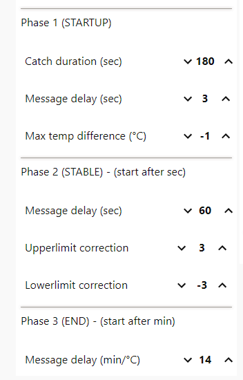

Dit is vreemd.
Kun je de Pumpspeed functie uit zetten en kijken wat er dan gebeurt.
Tevens ben ik geinteresseert in de temperaturen van het water tijdens het starten. Kun je deze eens monitoren tijdens het gebruik van de softstart functie? Om het makkelijker te maken kun je hier voor de "DEBUG" functie aan zetten.
[SYSTEM] >> [SYSTEM HEALTH] >> Extended logging aan zetten.
Als het zo is dat de temperaturen NET rond het setpoint zitten tijdens de start, dan schiet hij er snel overheen ja met die +2C.
Je kunt de softstart functie aanpassen (zoals ik hier boven schrijf) en het plafond van SP verhogen. Dan kan hij mee schuiven.
Als je daar +5 van maakt geef je meer ruimte als dat nodig is om te voorkomen dat hij uitvalt.
Maar wel alleen doen als je er bij aan het opletten bent. Anders heb je weer 300k stop/starts. Dat kan niet goed zijn.

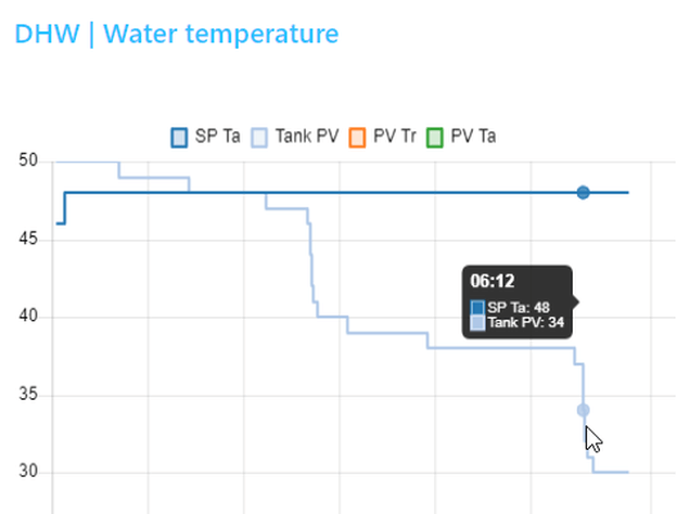

Stookseizoen hier ook weer begonnen, dus ik heb de laatste beta8 erop gezet en alles draait weer :D.
Eerste wat me nu wel opvalt is dat hij na de start direct met een DHW begint, omdat die 44 graden aangeeft en ik hem auto gestart wil hebben op 39 graden. Mijn delta staat op 6, dus ik ging er vanuit dat het hier door kwam.
Maar wat daarbij gek is, is doordat hij nu begint met opwarmen de tank wat afkoelt. Dit door mening en omdat de wp de toevoer aan het opbouwen is qua temp (dus niets geks volgens mij). Nu zie ik in de MQTT log voorbij komen:
23/10 23:12:25 - Function SoftStart Quietmode: Timer ended, restoring quiet mode to level undefined
23/10 23:10:27 - MQTT Command: SetForceDHW: 1
23/10 23:10:27 - Scheduler - Force DHW: 1
23/10 23:10:26 - Scheduler: Stored next operating mode is set to 4
23/10 23:10:25 - DHW: DHW temperature: 39°C. Lower threshold: 39°C. Starting DHW run.
Dat vind ik wel vreemd, want nu gaat die SetForceDHW aanzetten? Maar hij was zelf al een DHW run aan het doen.
Klopt mijn aanname dat hij in eerste instantie begon vanwege de settings die ik heb, of zou dat nog ergens anders door getriggerd kunnen worden? 44 graden is nog warm zat om te douchen, dus ik had liever gehad dat hij morgenmiddag ergens weer ging verwarmen.
Tweede wat me opviel is dat er weer heel hard gewerkt is hier 8) , heb alles van de afgelopen tijd weer even doorgespit, dus ga net als de WP weer meedraaien ;).
Wat je beschrijft heb ik recentelijk ook al een keer gezien bij mijzelf.
Ik zal er een aanpassing op doen dat de functie "Auto start DHW" niet activeert als de pomp al in DHW stand staat.
De aanpassing is gemaakt. Als de 3-weg klep in DHW positie staat, dan doet de functie niks.

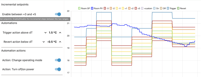

  • edterbak
Is dit duidelijk?
Direct vs CC
Direct and Compensation curve are two methods of setting the water temperature being circulated.
Direct mode allows the user to change the setpoint of the water (Toutlet) directly
Compensation Curve: HP calculates the water temperature based on outside temperature
Thermostat (internal/external)
The thermostat measures the room temperature.
When the room temperature is higher than the setpoint, the heatpump will stop circulating water.
When the room temperature is lower than the setpoint, the heatpump will circulating water.
The water temperature being circulated can be set separately.
Ik zit namelijk met de vraag of het zin heeft om de RTC functie toe te staan als mensen een thermostaat gebruiken. Het voelt wat dubbel namelijk.
Iemand suggesties
2e vraag.
De panasonic room sensor. Wat is de functie van dat ding? Wat doet de panasonic met de gegevens.
Schakelt de WP de circulatie dan ook uit net als bij de thermostaat?
[ Voor 9% gewijzigd door edterbak op 24-10-2023 23:15 ]
  • BazemanKM
  • Laatst online: 23:41
edterbak schreef op dinsdag 24 oktober 2023 @ 23:06:
Iemand suggesties
Gebruikt men de thermostaat enkel om de Room Temperature te meten? Of schakelt de thermostaat ook daadwerkelijk de WP?
Bij de laatste is dan de RTC m.i. overbodig.
Mijn ervaring met een aangesloten thermostaat is dat de WP veel aan/uit ging, ik heb liever een RTC die + en - doet bij de WAR o.b.v. RT.
https://www.fam-oldenburger.nl/category/domotica/
  • edterbak
BazemanKM schreef op dinsdag 24 oktober 2023 @ 23:14:
als ik in de controller selecteer Thermostaat Intern, dan stopt de circulatie als de kamertemperatuur boven setpoint is. Onder deze temp is er wel circulatie.
  • edterbak
Ik leun naar deze uitwerking.
Afbeeldingslocatie: https://tweakers.net/i/af6HGGDOmMLgodGUdch1b-Ty2HU=/full-fit-in/4000x4000/filters:no_upscale():fill(white):strip_exif()/f/image/F5KmDxYRVx5C6zaTt1i8FRQN.png?f=user_large
anybody object?

Is dit duidelijk?
Direct vs CC
Iemand suggesties
2e vraag.
Ik denk dat er wel een use-case is voor combinatie RTC functie met thermostaat, ik ben er net weer mee bezig om een externe "thermostaat" aan te sluiten. in mijn geval gewoon een relais dat ik vanuit eigen automatisering kan bedienen. Ik wil dit relais vooral gebruiken om de waterpomp uit te zetten. Zonder thermostaat blijft de WP water rondpompen of je de WP uit zetten (Heatpump_State = 0) of b.v. OM schakelen naar b.v. alleen DHW. Heatpump_State naar 0 is weer lastig vanwege DHW en omschakelen OM is weer lastig omdat er dan direct DHW geproduceerd gaat worden. Daar zit ik de hele tijd een beetje mee te klooien en ik denk dat de externe thermostaatfunctie dit mooi kan oplossen. De simpelste vorm is nachtverlaging: gewoon om 22:00u de "thermostaat" uit en om 07:00u weer aan. En dan dus tussen 07:00u en 22:00u gewoon met alle functies (WAR/RTC/Softstart) de kabouters onder controle zien te houden.
Over de Panasonic room sensor: mijn kennis is dat dit dan een alternatief is voor de temperatuursensor van de panasonic controller. Net zoiets als dat je een extra buitsensensor kan aansluiten als die van de WP zelf niet bruikbaar is door de plaatsing van je WP (in de zon). Dat ding staat er om bekend dat de temperatuurmeting nogal ruk is, dit kan met een seperate room sensor denk ik een stuk beter zijn. Ik denk dat je zo'n sensor dan normaal gesproken gebruik in combinatie met de thermostaat [internal] gebruikt.

edterbak schreef op dinsdag 24 oktober 2023 @ 23:29:
anybody object?
ik dus :). Ik zou er dit van maken:
Afbeeldingslocatie: https://tweakers.net/i/JP7P-IZfWrh5tqno3XVCu9P2JJI=/800x/filters:strip_exif()/f/image/rxjpJ5bEx2UKO3QgPApc6Vsz.png?f=fotoalbum_large
[ Voor 32% gewijzigd door blb4 op 25-10-2023 01:08 ]
  • edterbak
@blb4
Het is wel een edge-case. Maar ik laat hem er in.
Betekent automatisch dat alles onder RTC en Softstart groen wordt.
Overigens kun je dit denk ik wel met een goedkoop esp-relay bordje doen, of ander goedkoop ding dat alleen maak/breek contact is. slim kiezen welke werkspanning hij moet gebruiken 5V / 12V, naar gelang je die beschikbaar hebt bij de pomp.
En vooral jammer dat we niet het setpoint van de kamerthermostaat kunnen aanpassen.
[ Voor 58% gewijzigd door edterbak op 25-10-2023 02:18 ]

Zit je heishamon dicht bij je wifi access point?
Welke firmware op je heishamon heb je?
Dat is 1 wat opvalt.
Ten tweede zou je kunnen proberen de "Upperlimit correction" kunnen verhogen naar 2. Kijken of dat wat uitmaakt.
Ik ben benieuwd.
Zo ik heb een hoop geprobeerd en geleerd. Kort gezegd heb ik de CZ-TW1 van de panasonic nu aangesloten op de kabel. Aangezien ik een custom firmware draai https://github.com/lsochanowski/GoHeishaMon Draait daar heishamon binnen Openwrt. Ik ben er nog niet uit hoe ik heishamon kan uitlezen zoals je hier beschrijft, buiten MQTT output.
De MQTT command LWT Online die ik best vaak krijg komt door een stukje:
  • token := MC.Publish(fmt.Sprintf("%s/LWT", config.Mqtt_set_base), byte(0), false, "Online")
Deze wordt afhankelijk van een variabele in de config elke x keer gestuurd:
  • ReadInterval=1
  • PoolInterval := time.Second * time.Duration(config.ReadInterval)
Ik heb nu een tijdje enkel met RTC en WAR gedraaid en dat lijkt goed te werken. Wel heb ik een aanpassing gedaan die iemand hier al noemde door RTC direct naar een output te verbinden (ben even kwijt welke dat precies was) Maar hierna leek iig de waardes sneller opgepakt te worden.
Ik heb nog een vraag over de losse temperatuur sensor die ik nu heb aangesloten op de RTC function temperature. Ik heb namelijk van Honeywell een thermostaat die op het systeem zit en o.a. voor de verdeler de automatische kleppen regelt. Dan dit prima zo samen werken of doe ik nu juist iets verkeerd?
Na weer bijgelezen te zijn in het forum heb ik de softstart weer eens aangezet vanochtend met je genoemde aanpassing. Echter heb ik het idee dat DHW temperatuur omlaag ging:
Afbeeldingslocatie: https://tweakers.net/i/8Kl9IijjkEmCG-Ecx0yGy5rSt18=/full-fit-in/4000x4000/filters:no_upscale():fill(white):strip_exif()/f/image/LEcOMPW4dtvZRjI3zx7aUcch.png?f=user_large
Afbeeldingslocatie: https://tweakers.net/i/vWvrh5JCdYsEMK1HbVrGiH8Kcmw=/full-fit-in/4000x4000/filters:no_upscale():fill(white):strip_exif()/f/image/iLHppp4d02wzUEOLNhmcg8LI.png?f=user_large
Afbeeldingslocatie: https://tweakers.net/i/-LpPLiCAZP2EaGa3hxXVqn8NfAM=/full-fit-in/4000x4000/filters:no_upscale():fill(white):strip_exif()/f/image/m8Z4p1guGOAcK383OoHQTxlr.png?f=user_large
Misschien heeft het er niks mee te maken maar het viel me op.
Ook heb ik het idee dat er bij mij telkens korte runs zijn, a 5 tot 15min, maar die lijken ook op te treden zonder softstart enabled.

Ik zou niet weten waarom dhw temperatuur zou kunnen dalen. Alleen als het echt zo is. Iemand aan het douchen geweest?
Ik zie ook alleen 'Online' meldingen. Ik zal kijken of ik er een filter op kan zetten dat hij alleen bij wijzigingen wat in het log zet.
Heb je deze al wat hoger proberen te zetten? In softstart.

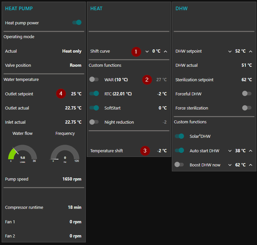

Zijn er meer mensen die last hebben van een RTC-functie die niet (goed) werkt? De operating mode/ turn on/off werkt niet goed, vermoedelijk omdat de RTC-functie niet bijgewerkt wordt (trigger komt niet door). Wat logging:
25/10 08:00:22 - MQTT Command: SetDHWTemp: 45
25/10 08:00:22 - Scheduler - DHW setpoint: 45
25/10 08:00:00 - MQTT Command: SetDemandControl: 234
25/10 05:01:30 - RTC: Room setpoint changed to: 19.9 °C
25/10 01:01:30 - RTC: Room setpoint changed to: 20.4 °C
24/10 21:01:30 - RTC: Room setpoint changed to: 19.1 °C
24/10 21:00:00 - MQTT Command: SetDemandControl: 49
24/10 18:01:32 - MQTT Command: SetHeatpump: 0 (GUI)
24/10 18:00:36 - MQTT Command: SetDHWTemp: 42
24/10 18:00:36 - Scheduler - DHW setpoint: 42
24/10 17:01:36 - Function SoftStart: SoftStart function end
24/10 17:01:36 - MQTT Command: SetQuietMode: 3
24/10 17:01:36 - MQTT Command: SetMaxPumpDuty: 68 (pump speed)
24/10 17:01:36 - Compressor: stopped
24/10 17:01:36 - Function SoftStart Quietmode: Compressor run ended, quiet mode set to level 3 for next run
24/10 17:01:36 - Function Pump speed: Max pumpspeed set to 68 (2%) (Low)
24/10 17:01:33 - MQTT Command: SetOperationMode: 3 (rtc automation: on/off)
24/10 17:01:33 - Function RTC: Automation 'Change operating mode' triggered - Operating mode from Heat+DHW to DHW only
24/10 17:01:33 - Function RTC: Correction change: From -1 to -3 °C (Room actual: 20.83 °C)
24/10 17:01:30 - RTC: Room setpoint changed to: 18.4 °C
Waarbij ik zelf de setpoint aanpas via een andere flow in Node-red. :)
Ik zou op basis van mijn instellingen echter verwachten dat de functie om 01:00 (dat is waar de setpoint weer omhoog gaan) in actie zou komen. Dat doet hij niet, en als ik hem vervolgens handmatig aanzet, wordt de temperatuurcorrectie niet bijgewerkt. Na het handmatig triggeren (via de timestamp-node) werkt het weer wel.
Afbeeldingslocatie: https://tweakers.net/i/yPQ_NZ68FE0vTrRQihuzzBS7IDQ=/800x/filters:strip_exif()/f/image/G6jkMRqST6b7aknZukQIiDxd.png?f=fotoalbum_large
[ Voor 4% gewijzigd door Krisp op 25-10-2023 09:44 ]

Krisp schreef op woensdag 25 oktober 2023 @ 09:37:
Ik ga kijken naar de trigger(s). Ik had hier ook al iets gevonden dat niet snel genoeg ging voor mijn zin. Dus heb al wat aangepast. Maar ik ga er specifiek nog op letten. Via het setpoint input kanaal toch?
Voor de duidelijkheid: 05:01 heb je een handmatige trigger gegeven (timestamp)?
Voor de volgende keer. Kun je in de afbeelding de X-as er ook bij laten. :) Dat maakt het makkelijker te lezen wanneer wat gebeurt :)

edterbak schreef op woensdag 25 oktober 2023 @ 10:57:
Nee,
Een eigenschap van DIRECT modus + WaterTemperatuur sturing is dat de pomp altijd aanblijft.
Dit standaard gedrag kan ik (of de flow) niks aan veranderen. Alleen de RTC functie (Automations) kan de pomp uit zetten als je dat wilt.
Het is aan één kant ook wel logisch. Je stuurt alleen op watertemperatuur. Er is maar 1 manier om die goed te meten, en dat is als er circulatie is. Zodra de circulatie stopt, weet de pomp alleen maar de temperatuur van het water bij de sensor in de pomp zelf. Op die plek is de temperatuur XX.. Maar wat de temperatuur verderop in het systeem is, dat is onbekend.
Daarom blijft hij het water circuleren.
Als je de thermostaat gebruikt, krijgt de pomp een signaal dat hij mag werken, of stoppen met werken. Daarom gaat de circulatie met thermostaat wel aan/uit
Gelukkig is er wel een mogelijkheid voorhanden om de waterflow wat te dempen ;)

edterbak schreef op woensdag 25 oktober 2023 @ 02:10:
@blb4
Ik denk dat de combinatie interne thermostaat (of externe ruimte voeler) met RTC wel op NO kan blijven.
En ik heb 't inderdaad uitgevoerd met een al actieve wemos D1 mini die ik gebruik bij mijn Opentherm Gateway. Daar heb ik een relais op aangesloten.

  • appiejs
  • Registratie: Januari 2023
  • Laatst online: 16-03 09:01
edterbak schreef op woensdag 25 oktober 2023 @ 08:57:
Nope niemand wezen douchen, ik ga het komende tijd monitoren.
Zou de logging wel stuk ten goede komen om online eruit te filteren :)
Ik heb de volgende settings staan:
Afbeeldingslocatie: https://tweakers.net/i/vsFuirQIkqkTqS2upDVsMnSFH9Q=/full-fit-in/4000x4000/filters:no_upscale():fill(white):strip_exif()/f/image/FUUdsleLGy6uhtMUWgGPHucf.png?f=user_large
Even tijdje weer laten draaien maar heb de indruk dat niet goed gaat:
Afbeeldingslocatie: https://tweakers.net/i/dnOMfAHLjxjTPL6vaB1gZtpxYRQ=/full-fit-in/4000x4000/filters:no_upscale():fill(white):strip_exif()/f/image/NxHK92NY1KDB9G7ZeMohd5cg.png?f=user_large
in de log zie ik:

Zojuist viel me nog 2 dingen op. Allereerst geeft de Final water temperature 23 aan, terwijl WAR en RTC op 26 zou uitkomen? De outlet setpoint staat ook op 23.
Afbeeldingslocatie: https://tweakers.net/i/CANrQ44sKLym8nFG0Q_QKOjQlZs=/full-fit-in/4000x4000/filters:no_upscale():fill(white):strip_exif()/f/image/ywF9CsyxYYupWYF4qiKEQHrM.png?f=user_large
terwijl me dat opviel zag ik ook Water temp op 22 staan, terwijl onder settings voor HEAT de minimum temp op 23 staat.
Afbeeldingslocatie: https://tweakers.net/i/zzrG4M1C-HN5isjvldEkWWgisW4=/full-fit-in/4000x4000/filters:no_upscale():fill(white):strip_exif()/f/image/JuDCYwGk0avcHvfKjKduSDRK.png?f=user_large
Gaat hier iets niet goed?
Ik had dit ook al gezien. Ik heb het nu opgelost bij mij.

Informatie over Compensatie Curve aansturing:
In de WAR tab: Stel de WAR lijn in zoals je die wil hebben in de pomp. De SHIFT = 0 lijn. Deze exporteren naar de pomp.
De lijn moet 2 punten hebben, 2 punten zoals onderstaand.
Afbeeldingslocatie: https://tweakers.net/i/jkcR319fEpygOvDxL65AEkab6kI=/232x232/filters:strip_exif()/f/image/w4Bdx2YnQEP4aSK1joWi8n7z.png?f=fotoalbum_tile
Het shiften gebeurt op basis van wat er hier in het WAR dashboard staat. Daarom moet het kloppen met wat je in de pomp hebt staan. Omdat dit vrij essentieel is voor de goede werking van de flow, ga ik hier nog een check op inbouwen later. To make it idiot proof. Of iets dicht daar in de buurt. Maar, dit zit er nog niet in nu.
Afbeeldingslocatie: https://tweakers.net/i/c2sWQ-1MhBlAwbLnCaMAvfUlJCE=/full-fit-in/4000x4000/filters:no_upscale():fill(white):strip_exif()/f/image/Kl0k4m5dKwBtxIecf4qA5gG8.png?f=user_large
1) Hier stel je eventueel handmatig een basis shift in. (voor als oma op visite komt....)
2) Dit is de berekende watertemperatuur uitgaande van een shift = 0.
3) Het resultaat van alle berekende shifts
4) berekende WAR temp + alle shifts is het uiteindelijke setpoint van het water dat gebruikt wordt door de pomp. Dit getal vind je terug in heishamon onder TOP42, TOP7 etc.
Zorg dat je de juiste WAR lijn via het dashboard naar de panasonic exporteert. 2 punten iets zoals onderstaand.

En weer geupdate. Deze keer wel op het juiste moment op deploy gedrukt.
Valt me op dat er bij softstart geen positieve correctie wordt toegepast bij de stabiele fase:
Afbeeldingslocatie: https://tweakers.net/i/fC9DW3EopolF_-KwPlPVoz-yY5A=/800x/filters:strip_exif()/f/image/nnUPPSQppT37d0L3IMEJFkLO.png?f=fotoalbum_large
@edterbak Any clues?
[ Voor 19% gewijzigd door MikeyMan op 26-10-2023 10:22 ]
  • edterbak
MikeyMan schreef op donderdag 26 oktober 2023 @ 10:19:
Geen clue zo. Heb je de temperaturen in de gaten gehouden? Er zit logica in dat Tuit en SP op gepaste afstand van elkaar houd. Kun je zien of dat goed gaat?
als daar na 3 minuten meer dan 2C tussen zit, is er een issue nog.
Zo niet, dan gaat het goed en is het misschien toeval dat je dit niet ziet.

@edterbak zal zo even in de gaten houden. Is net weer een run gestart.
Aan het einde van de vorige (lange) run was dit de situatie:
Afbeeldingslocatie: https://tweakers.net/i/lJdq3WRXBRALkd0KTlrw5s7pWCQ=/full-fit-in/4000x4000/filters:no_upscale():fill(white):strip_exif()/f/image/VWlivljxnHUO0QeciwY6mtJx.png?f=user_large

Gebruik je CC ?
Zo ja, heb je de grafiek in WAR ingesteld zodat deze de SHIFT 0 situatie weergeeft?
Dit is erg belangrijk.
  • MikeyMan
  • Laatst online: 07:40
MikeyMan
Vidi, Vici, Veni
edterbak schreef op donderdag 26 oktober 2023 @ 10:41:
Gebruik je CC ?
Compensation curve/war neem ik aan?
Ben daar niet meer aan geweest; was dat met beta8 al nodig om aan te passen?
Afbeeldingslocatie: https://tweakers.net/i/UuOjsLYQ42b5JYg1AGv2qdkl0TA=/800x/filters:strip_exif()/f/image/qYz9wOa6FvBCTVhT9vpuvpF7.png?f=fotoalbum_large
Beta 9 is er na de laatste run in gekomen.
[ Voor 3% gewijzigd door MikeyMan op 26-10-2023 10:46 ]
  • edterbak
MikeyMan schreef op donderdag 26 oktober 2023 @ 10:46:
Ja, dit is verandert (edit: in v23.10 beta9). Dit probeerde ik duidelijk te maken in de eerste post met de update er in. Failed... :+
Voor iedereen die Compensation Curve ipv Direct modus gebruikt:
in WAR tab > stel de lijn goed in, zoals in het plaatje hieronder. De lijn MOET met jouw [shift = 0] situatie overeenkomen.
Als dit niet zo is, dan stel je hem in op dashboard en druk je op [EXPORT].
Laat het duidelijk zijn dat, als het goed werkt, dat ik hier meer code omheen ga bouwen zodat users het goed doen.
  • MikeyMan
MikeyMan
Vidi, Vici, Veni
edterbak schreef op donderdag 26 oktober 2023 @ 11:05:
Ja, dit is verandert. Dit probeerde ik duidelijk te maken in de eerste post met de update er in. Failed... :+
Ah ja, had dat zien staan, maar ik dacht dat dat ná installatie van Beta9 pas moest.
Nu gelijk even doen.
Was ook even in verwarring omdat ik niet perse gebruik wil maken van de shift functionaliteit.
WAR + RTC + Room Setpoint werkte voor mij tot op heden goed.
[ Voor 6% gewijzigd door MikeyMan op 26-10-2023 11:07 ]
