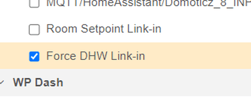

Ik heb meteen beta8 erop gezet! Bedankt voor het aanpassen vd System Check.
Ik zie dat de 1-wire detectie daar ook niet goed werkt. Ik heb dat kunnen herstellen. Wil je dat ik de aangepaste nodes (op WP Debug) deel?

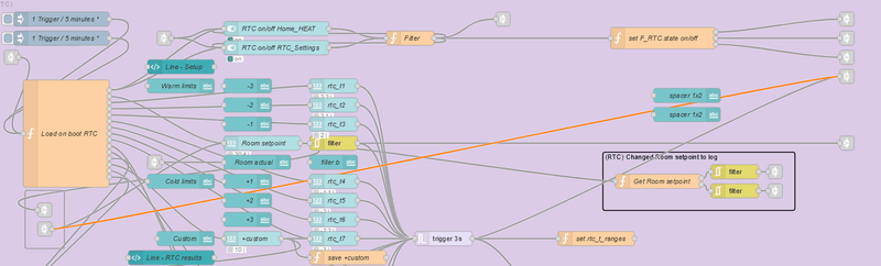

Ik zie ook een "oude" terugkerende vertraging bij RTC Turn off/on power.
Na aanpassen van Room setpoint in de flow wordt hij wel meteen getriggerd, maar niet als dit extern gebeurd (door HA of andere externe thermostaat). Het kan dan echt minuten (9+) duren voordat hij aan/uit gaat.
Ik heb het nu opgelost door een verbinding te maken met de link-out node naar de functie op WP Control:

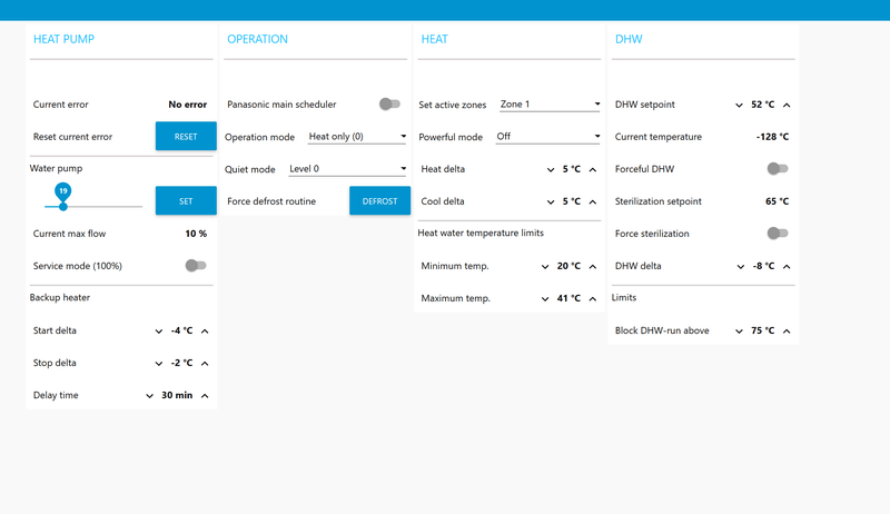

Ik heb mijn Panasonic aan de praat en hij communiceert met de Heishamon, maar er valt mij op dat de runs die hij doet niet heel constant zijn. Vannacht heeft hij bijvoorbeeld niet gedraaid, terwijl de water temperatuur rond de 18,25 graden zat met een WAR setpoint van 27.
Afbeeldingslocatie: https://tweakers.net/i/ITxF-kjzoVZSGrnWp2XFeFMirok=/x800/filters:strip_exif()/f/image/6iZSqbDcH8erTG84EdnTblam.png?f=fotoalbum_large
Afbeeldingslocatie: https://tweakers.net/i/FoKaci8T6Ek6b2cpu_xlkcRguIw=/800x/filters:strip_exif()/f/image/AL90fKO3EoH5f7uMGOL3v2xj.png?f=fotoalbum_large

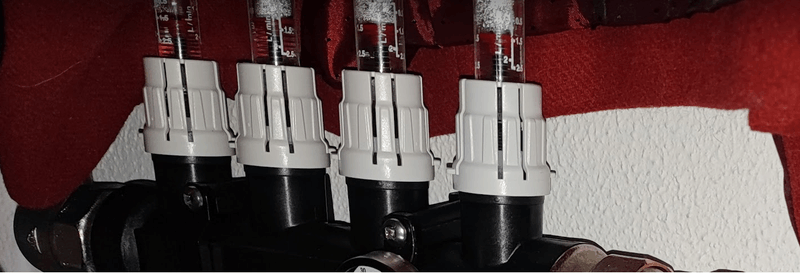

Mijn systeem is best straight forward, vanuit de pomp gaat een flexibele leiding naar binnen naar 32mm flex pijp. Hier zit een afsluiter op (staat open), daar een T stuk naar buffervat met een afsluiter die vrijwel dicht zit om de meeste flow daar te stagneren. Dan gaat de pijp verder de kruipruimte in, naar de vloerverwarming verdeler (passief).
De route terug is identiek op een vuilscheider na.
Wat heb ik al gedaan, pompsnelheid verhogen, WAR verhogen.
Opvallend is dat de pompsnelheid bij niet verwarmen en wel verwarmen significant verschilt. (geen idee of dat hoort of niet?)
Mocht er iemand zijn die dit herkent of tips heeft waar te kijken graag. De Log zegt niets afwijkend. Maar een temperatuur van 18,9 graden in de woonkamer kan, maar is krap aan.

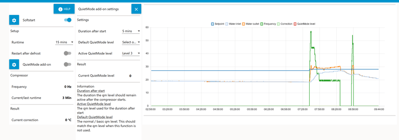

@deamosreapos daar zitten echt hele korte runs tussen...
Speel je zelf met de pompsnelheid?
De WP stuurt dat afhankelijk van de delta zelf ook aan. Nu stel je een maximum in, ik zou in eerste instantie default houden staan.
Misschien werkt de Softstart in jouw geval om die korte runs te voorkomen.
Zet die eens op 15 minuten om te beginnen.
Overigens start de NodeRed flow niet een run, maar regelt de Pana dit zelf.

@deamosreapos een plaatje hier van de grafiek SoftStart laat meer details zien.

@Maarten69 ja zat even te kijken op welk punt de vloerverwarming maximale doorstroming had. Dus dat is wat je terug ziet in de log ;)
@Aikon Heb oprecht geen idee. Met testen als ik hem op 35 graden zette was er wel enorm snel wat te merken aan de uitgang van de pomp.
Afbeeldingslocatie: https://tweakers.net/i/KoBNPXnty8Df9fJaZ_zYBoudkQw=/800x/filters:strip_exif()/f/image/UNFWK8VE5vWtOH52yCX5xjZP.png?f=fotoalbum_large
  • Maarten69
  • Registratie: Augustus 2022
@deamosreapos Zoals je zelf kunt zien komt je aanvoertemperatuur ruim boven het setpoint en stopt de run.
De oranje lijn 3 graden boven setpoint en de run zal stoppen.
[ Voor 22% gewijzigd door Maarten69 op 20-10-2023 09:49 ]

Als ik je log en grafiek van softstart nader bekijk denk ik dat er iets anders aan de hand is.
Bij een aanpassing om 07:40 door WAR van het setpoint start de run namelijk wel.
Heb je ergens een DeltaT verkeerd staan? Die lijkt namelijk ergens wel op 8 graden te staan!
Edit: dat tripped klopt denk ik ook niet, bedoel het niet letterlijk, maar de Pana's eigen software is a b*tch

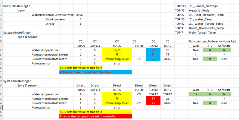

Geen externe thermostaat, Water temperatuur sturing
Direct modus.
All good. De NodeRed flow moet hier prima mee kunnen werken.
Heat_Delta  5   K
Kun je in settings Heat Delta op 2 zetten. Kijken of dat helpt. Hiermee verlaag je de hoeveelheid energie die de pomp in het water mag stoppen.
  • deamosreapos
  • Laatst online: 22:16
@edterbak bedankt voor het kijken! Hij staat nu op 2 graden. Wat me nu net opvalt lijkt inderdaad de warmteafgifte te wensen over laat. Maar dat snap ik niet helemaal, de flow van de vloerverwarming is 4* 2,5L/min. Dus dat komt overeen met de snelheid van 10,9 +- (dit is zonder het buffervat). De temperatuur in zie ik dan ook stijgen, maar de temperatuur terug blijft koud volgens de verdeler. Al zijn dit wel goedkope analoge metertjes.
Dus als ik water met een snelheid van 10 liter per uur afgerond rond duw, ik bij de vloer een gelijke temp in krijg als bij de pomp, terug een stuk minder, kan het zijn dat de pomp iets verkeerd meet op de retour leiding?

OI, dit is heel specifiek.
Ik zou zeggen, voel aan de leiding of hij wel warm wordt.
Met een 10-15 meter leiding tussen de warmtepomp en je verdeler zou je binnen 1 minuut al wat mogen voelen aan de IN gaande kant.
De vloerverwarming zelf heeft een grote lengte. Veel waterinhoud. Dus de uitgaande stroom kan heel goed 5 minuten op zich laten wachten voordat je wat verandering in temperatuur gaat zien. Onderweg verliest het water namelijk ook zijn warmte en blijft daar dus heel lang kouder.
Om er zeker van te zijn dat alle warme water wel je vloer in gaat, kun je de retour leiding tempreatuur in de gaten houden op het dashboard. Als je vloer UIT koud blijft, en je pomp ziet wel warm water binnen komen, dan heeft het water dus ergens een makkelijkere route gevonden. Sneaky.
  • Aikon
Die vloer is zo massief dat die alle warmte opneemt, dus retourtemp daarvan stijgt maar heel langzaam, dat is normaal.
Maar elders lijkt er water heel snel retour te komen, een by-pass, en dat laat je wp veel te snel afslaan.
Voor zover ik t kan beoordelen.
[edit]En voor zover @edterbak het ook tegelijkertijd beoordeelt dus ;)

@edterbak wat is de wachttijd voor RTC aanpassingen ook alweer? Is hier iets in gewijzig?
Heb om 11:24 een setpoint aanpassing gedaan. Maar nu om 11:40 is deze nog niet opgepakt door de RTC functie.
Ah, pomp stond uit door RTC. Nu handmatig aangezet, en daarmee wordt de correctie wel opgepakt.
20/10 11:43:50 - Function RTC: Correction change: From -3 to 2 °C (Room actual: 19.2 °C)

  • deamosreapos
@Maarten69 , @MikeyMan
Afbeeldingslocatie: https://tweakers.net/i/LygPsxmxG5sBHHv3V4xHzgGFDjs=/800x/filters:strip_exif()/f/image/AXfuY8V7aXizXcERQLGdaPAt.png?f=fotoalbum_large
Sorry beetje onhandig om foto's van te maken zonder de kapstok af te breken.
Afbeeldingslocatie: https://tweakers.net/i/ma0vNDW6uCpTDc5kfGPuNGntPug=/800x/filters:strip_exif()/f/image/dl3XtJ8egYQLUm3p5eVIS8pH.png?f=fotoalbum_large
Deze staan allemaal op 2,5 dus er is maximale doorstroming. (dat is op deze foto niet, maar nu wel)

Hahaha.. Je bent in ieder geval erg enthousiast. 8) 8)
Overigens bij mij zijn de runs MET softstart functie aan ook niet om over naar huis te schrijven...
Dat wil niet zeggen dat het ZONDER softstart functie beter is? In fact... it is much worse hehehe..
Aan zetten die hap (softstart functie).
En in de config van softstart functie; zet deze maar op 2
Afbeeldingslocatie: https://tweakers.net/i/1juGzG3RB_BQZUXnNIGrSrrGR8g=/full-fit-in/4000x4000/filters:no_upscale():fill(white):strip_exif()/f/image/W7sSACZQON8N0bvtVOga5kiq.png?f=user_large
Now sit back and relax :)

  • BazemanKM
  • Laatst online: 23:41
edterbak schreef op vrijdag 20 oktober 2023 @ 19:56:
Wat staat er in het logboek?
20/10 19:45:03 - MQTT Command: SetForceDHW: 1
20/10 19:45:03 - Scheduler - Force DHW: 1
https://www.fam-oldenburger.nl/category/domotica/
  • MikeyMan
  • Laatst online: 07:40
MikeyMan
Vidi, Vici, Veni
Ok, die deploy gisteren heeft echt een hoop om zeep geholpen... Lekkere prutser dat ik ben ook.
Scheduler ook niets gedaan vandaag. Heb alle toggles aan/uit gezet. Hopen dat het nu weer loopt.
@BazemanKM En als je nu de DHW temp aanpast? Zou ook in de log terecht moeten komen:
20/10 19:57:32 - MQTT Command: SetDHWTemp: 48 (GUI)
[ Voor 27% gewijzigd door MikeyMan op 20-10-2023 20:01 ]
  • BazemanKM
MikeyMan schreef op vrijdag 20 oktober 2023 @ 20:00:
20/10 20:01:29 - MQTT Command: SetForceDHW: 1
20/10 20:01:29 - MQTT Command: SetDHWTemp: 63
20/10 20:01:29 - DHW Boost: Manually started DHW cycle to boost temperature to (63°C)
Doet het, mijn externe knop is niet goed gekoppeld
  • edterbak
  • Laatst online: 29-08 13:17
@BazemanKM
in de context store, kun je kijken wat deze waarde is?
TOP9_DHW_Target_Temp_Secondairy
  • edterbak
@BazemanKM Afbeeldingslocatie: https://tweakers.net/i/Uo7WDJoiKjlcdtkxBuO3CcErpnY=/800x/filters:strip_exif()/f/image/T6PU6sY7aHQJewjuR0CtLLFf.png?f=fotoalbum_large
En ik ben benieuwd of je in het tab blad [WP Managers] het zelfde ziet.
Of mis je een knoopje ergens?
  • Maarten69
@edterbak bij die een na onderste junction (rechts) was je erg moe zeker? ;)
8680 Wp, Panasonic Mono-bloc J-Generation WH-MDC07J3E5 1-fase 7kW. Heishamon v3.2.3 , NRflow *custom* , Home Assistant + " kamaradclimber / heishamon-homeassistant", Kaifa MA105 + Shelly PRo 3EM (120A), 3x Marstek 5,12kW v151, lilygo-modbus-485 HA
  • edterbak
die junction nodes kokmen niet altijd goed over bij export. ik ga ze vervangen / verwijderen.

  • pc_freak1
  • Registratie: Maart 2018
  • Laatst online: 01-09 15:57
is er een manier om de panasonic thermostaat te overrulen voor wanneer de wp aanslaat?
de thermostaat is door de installateur in mijn meterkast gehangen, op mijn verzoek, want ik dacht dat ik de wp kon aansturen met de node red flow en sensoren vanuit mijn homeassistant.
echter is het in die meterkast altijd nog warm genoeg volgens de pana thermostaat en slaat hij dus niet aan. ookal is het volgens de temp sensor gebruikt in de node red flow meer dan een graad te koud in de ruimte.
ik was in de veronderstelling dat ik de pana thermostaat buiten spel kon zetten met deze flow. of moet ik alsnog de pana thermostaat in de woonkamer gaan hangen? (vond het zo'n lelijk groot ding...)
Als je het niet probeert, kun je het sowieso niet.
  • edterbak
pc_freak1 schreef op zaterdag 21 oktober 2023 @ 10:34:
Jahoor dat is denk ik wel mogelijk.
Pomp uit>
Systeem instellingen > Zone & sensor > [Water tempreatuur] instellen.
Zo stuur je op, verrassend, de watertemperatuur en niet op de kamerthermostaat.
Dan kun je daarna je eigen kamertemperatuur sensor gebruiken zoals je aangeeft om het setpoint hoger of lager te zetten via RTC bijvoorbeeld.
  • Natrixz
  • Laatst online: 01-09 19:30
edterbak schreef op zaterdag 21 oktober 2023 @ 10:44:
Pomp uit>
Dat is inderdaad precies wat ik ook doe :+
Het was bij mij meer noodzakelijk dan een bewuste keus (door de aannemer), maar werkt helemaal prima
Pomp uit>
top, ga ik daar mee aan de slag.
merk nu na het veranderen dat de pana aanslaat. goed teken :)
  • edterbak
Kroontje03 schreef op dinsdag 17 oktober 2023 @ 18:27:
Ik heb een thermostaat op CN2 aangesloten. Zal vanavond even kijken en mijn heishamon log sturen.
Hierbij de uitdraai met de thermostaat ingeschakeld in de pana. (Zone & sensor > sensor > Room thermostat.)
De enige afwijking die ik opmerk is:
- TOP111, deze is gewijzigd van Water Temperature naar External Thermostat.
- TOP27 Z1_Heat_Request_Temp is gewijzigd van 29c naar 0c
Direct modus en stooklijn zijn te selecteren in het menu.
Met de instelling Room thermostat is heatshiften niet mogelijk en breekt daarmee de nodered flow.
Nodered log:
17/10 19:25:41 - MQTT Command: SetZ1HeatRequestTemperature: 5 (SP Calculation)
17/10 19:25:41 - Function - Calculate new SP: New final T shift calculated: Current T shift: 5 °C. New calculated T shift: 5 °C
Hoi Kroontje. Dank je.
Ik heb net zelf lang zitten kijken hoe de pana reageert op de thermostat internal.
Het zou mooi zijn als ik weet of de panasonic het zelfde omgaat met de internal vs external thermostat. Want dan snap ik hem nu.
Dat het niet goed gaat in de flow, dat snap ik nu ook wel ja :D Ook waarom shiften niet werkt.
Lichtje begint nu langzaam te branden hier.
Maar, is het mogelijk dat je kijkt hoe de panasonic reageert in beide situaties?
extnal vs internal thermostat.
Wat je dan moet doen om te zorgen dat de flow niet gaat ingrijpen:
Tab [WP Managers] > disable node [SP Ta corrected - SET5 SetZ1HeatRequest]
Zet op homescreen dan ook even alle functies uit die je aan hebt staan.
Als je onderstaande flow wilt importeren, dan kun je rechtstreeks de waarden via de flow inpluggen en kijken waar ze terecht komen.

Van Thermostat Internal weet ik het onderstaande nu.
Ik zou graag willen weten welke waarden geaccepteerd worden, welke range.
Ik zie bij thermostat internal dat de ondergrens 10 is. Dit is dus de laagste target temp van de ruimte.
Wat ik graag zou willen weten:
TOP7
TOP27
TOP36
TOP42
In DIRECT modus en in STOOKLIJN modus. Beiden met external thermostat dus.
Wat komt bij bovenstaande TOPs te staan na (1minuut) als je een SET5 hebt gestuurd welke geaccepteerd wordt.
Als je klaar bent de alles weer terug zetten uiteraard zoals het stond.
Wil je dit? lukt dit? Iemand anders mag natuurlijk ook helpen.. :)
  • edterbak
Ter info:
Dit is wat ik heb verzameld.
Afbeeldingslocatie: https://tweakers.net/i/zGHk2OQwVJ6S-2r6BxWpKgqfAic=/800x/filters:strip_exif()/f/image/xV6P4fYx3u8THcOqTbAdHXD7.png?f=fotoalbum_large
Hieruit blijkt de beperking dat met Stooklijn + Thermostaat, dat je niet kunt shiften met -5/+5. Je kunt alleen de kamertemperatuur instellen.
En hieruit blijkt ook, dat bij Direct + Thermostaat het wel erg belangrijk is om een juiste watertemperatuur in te stellen. Deze temperatuur is fixed en zal niet aangepast worden door mijn NodeRed flow (Geen SET commando welke dit kan beschikbaar). En duidelijk mag zijn dat het geen zin heeft je watertemperatuur op 21C te zetten en je kamer willen verwarmen naar 24C.. :D Da lu nie..
[ Voor 35% gewijzigd door edterbak op 21-10-2023 15:07 ]
  • edterbak
En dat betekent ook dat de SoftStart functie 0,0 zin heeft in geval je
Ruimte Thermostaat gebruikt. Het enige dat je aanpast met ruimte Thermostaat is het setpoint van de kamer.... Niks van het water.
Als ik de ontbrekende 2 regels weet, dan heb ik wat codeerwerk te doen :)
