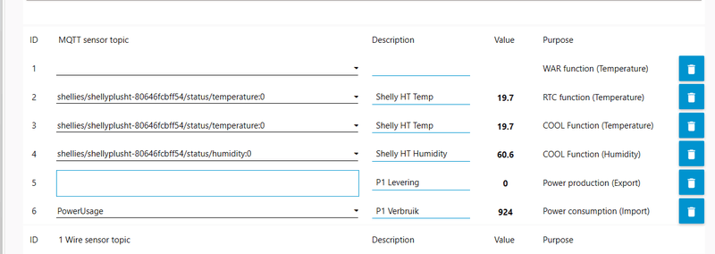

@edterbak inmiddels wel data ja. Lag idd aan de dropdown selectie.
Met discrepantie bedoel ik naam van de link in node vs de purpose.
Afbeeldingslocatie: https://tweakers.net/i/USYv-Nk52n5UwqN5sKVjtEg-E3A=/800x/filters:strip_exif()/f/image/dxR0ArVdLtOy8Qw1tUFnHhwS.png?f=fotoalbum_large
Afbeeldingslocatie: https://tweakers.net/i/Rcyn0L2rqG2hAFNSsfmpBfUtmJQ=/800x/filters:strip_exif()/f/image/TiPQ1j7Fg0Du3CTEayqJslGC.png?f=fotoalbum_large
War vs outside
RTC function Vs temperature
Etc.
Nogmaals, puur cosmetisch, maar zou eerste gebruik makkelijker kunnen maken.

  • edterbak
  • Laatst online: 02-10 22:50
Hahaha.. in dit geval werkt het tegen me. een plaatje zegt meer dan 1000 woorden.
Maar wat is precies de discrepantie.
Tussen welke twee velden.
Hoe zou je het handig vinden als wat gelijk is. :)
Goede feedback dit als het nog beter kan...
Oh, te snel. het staat nu in je post.
[ Voor 8% gewijzigd door edterbak op 16-10-2023 21:14 ]
  • edterbak
@MikeyMan
Ja ik snap je nu
De sensor meet [Buiten temperatuur]
Dit wordt gebruikt voor de [RTC functie]
Beiden zijn belangrijk, maar niet gelijk aan elkaar. Hoe verwoord ik dit het handigste denk je?
Een witte comment node er bij met [RTC-Function] ?

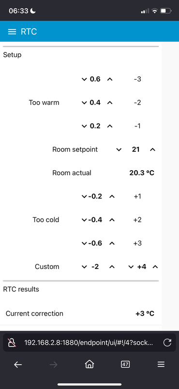

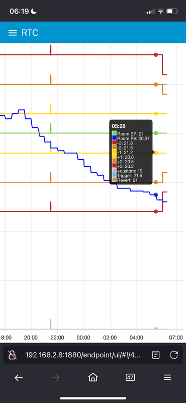

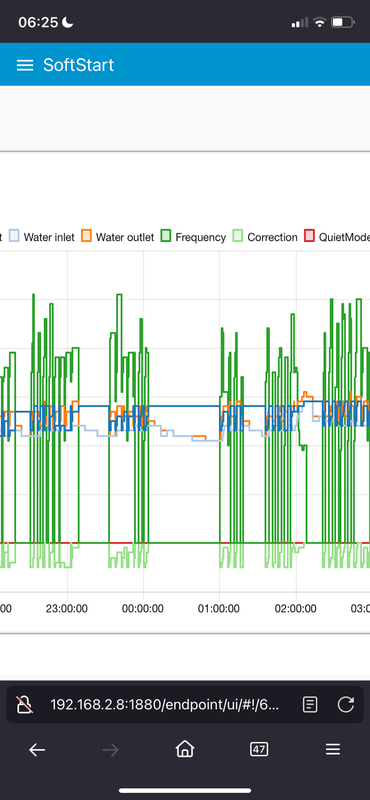

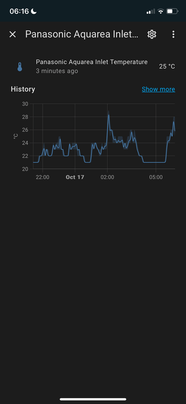

Heb de laatste bèta geïnstalleerd en zojuist de eerste periode met heat only gedraai nu het wat kouder wordt.
Ik zie netjes alle sensoren terug komen, werkt perfect en is duidelijker qua aansluiten vind ik persoonlijk. Ook de calculated getallen werkt nu gelijk.
Ik heb softstart nu ook aangezet en heb de indruk dat we de compressor minder horen. Misschien heeft het er niks mee te maken en komt dat nog wel als echt kouder wordt maar ok. Wel ben ik benieuwd of softstart qua werking zo hoort?
Afbeeldingslocatie: https://tweakers.net/i/U4tVeZf5laTcH15IHtrH4ljUC4Y=/x800/filters:strip_exif()/f/image/mclY1WuET9YIjsjJ6nogpYEW.png?f=fotoalbum_large
Daarnaast viel mij op dat in de nacht de request temperatuur op 29 stond maar de warmtepomp pas half 6 ging voldoen hieraan?
Afbeeldingslocatie: https://tweakers.net/i/puMbJHnOlF6u6V_6mAhtMlXfS54=/x800/filters:strip_exif()/f/image/nSiYh77atT0jtOtn02hPggBQ.png?f=fotoalbum_large
Afbeeldingslocatie: https://tweakers.net/i/l9rg2sFGOS3bmk9zbNQiSWdncl0=/x800/filters:strip_exif()/f/image/aWq01lVCKj5FOIi5poTtesOZ.png?f=fotoalbum_large
Afbeeldingslocatie: https://tweakers.net/i/yXjatrUoggTECYjrAZR8E-tLeDY=/x800/filters:strip_exif()/f/image/H6TPiIgU03zJUt3n0C4ojCf6.png?f=fotoalbum_large
De temperatuur van de kamer zakte waardoor ik zou verwachten dat hij eerder zou gaan verwarmen. Ik heb geen quitemode of iets anders waardoor de pomp tijdens deze periode niet zou werken.
Ik heb nu de waardes wat aangepast bij RTC om te zien of dat helpt, zit ik dan in de juiste richting? Afbeeldingslocatie: https://tweakers.net/i/wYpFSpjVGk3mVkYeVcDOgW9nCzc=/x800/filters:strip_exif()/f/image/J8rN3otq2Fx1KzwPI2SpJAv5.png?f=fotoalbum_large

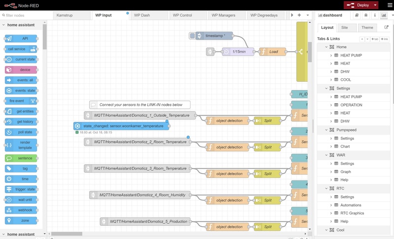

Zo, ik heb er even een weekendje mee moeten stoeien maar ik heb het geheel eindelijk werkend.
Ik zag in de MQTT broker wel alle berichten langs komen maar ze kwamen niet in de nodered flow aan.
Bleek dat ik in de Heishamon nog de mqtt topic base in moest stellen naar panasonic_heat-pump.
Daarna werkte alles perfect. Nu een voor een de settings aan zetten en dan kijken of de runs lekker lang worden...
Edterbak, bedankt voor alle moeite die je erin stopt!

appiejs schreef op dinsdag 17 oktober 2023 @ 06:36:
Ik heb nu de waardes wat aangepast bij RTC om te zien of dat helpt, zit ik dan in de juiste richting? [Afbeelding]
Als ik de SoftStart grafiek zie, dan lijkt het alsof de pomp vaak van 0 naar 40 gaat en weer terug.
Dat is niet de bedoeling.
Ik verwacht dit soort grafiekjes.
Afbeeldingslocatie: https://tweakers.net/i/ort77wdtUSj78wPL7vxS3rjzuqc=/800x/filters:strip_exif()/f/image/yvK8ucfSfUc5r2lG99WibmU5.png?f=fotoalbum_large
Dit plaatje is van een tijd geleden hoor, maar het geeft wel aan wat je zou willen zien.
De compressor start. Het setpoint wordt hard terug geduwd, de compressor regelt snel terug, en langzaam wordt de correctie weer los gelaten naar 0.

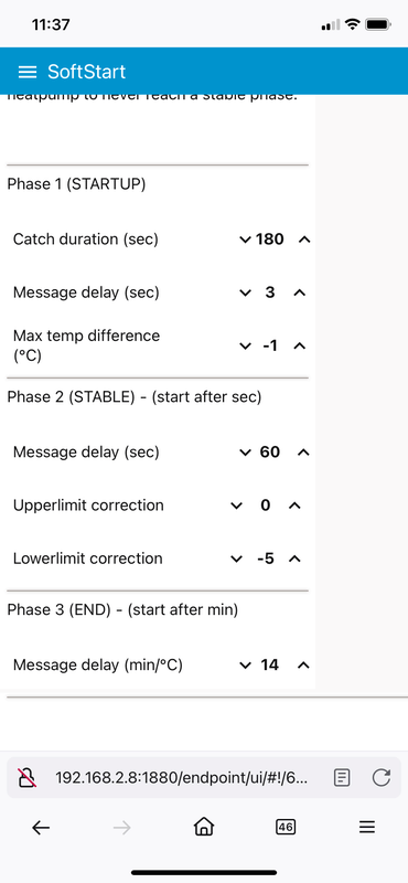

Kun je wat screenshots van de softstart tab maken?
De reguliere settings EN de geavanceerde settings (niet quietmode)
Maar ook een betere screenshot van de grafiek softstart. Ik wil kunnen zien wat de watertemperaturen doen.
Even kijken of we dit kunnen verhelpen.

Wellicht ben ik ongeduldig, maar power delivery blijft nog leeg momenteel:
Afbeeldingslocatie: https://tweakers.net/i/tMPYmQkSxoQ8Awsn-Rf00dYqQfk=/full-fit-in/4000x4000/filters:no_upscale():fill(white):strip_exif()/f/image/Zl9CkxyIoG7njjKYFf9ixcKA.png?f=user_large
Afbeeldingslocatie: https://tweakers.net/i/QqO-pyD0VhksSpA3XA5Y-5VLbV4=/800x/filters:strip_exif()/f/image/16sWTY05gGj9NZj4P55JgZtc.png?f=fotoalbum_large
Ik kijk het nog even aan. Maar hij lijkt op 0 uit te komen.

@MikeyMan
Klik even op het prullebakje er achter, dan zal (bij levering) de dropdown gevuld worden. Kan zijn dat dit het was. Kan ook je geduld zijn ghehhe.. I dont know. Ik zie namelijk wel 924 bij verbruik.
Ik heb in deze versie gebouwd dat als levering >0 is, dat gebruik op 0 gezet wordt.
Ik heb in deze versie gebouwd dat als gebruik >0 is, dat levering op 0 gezet wordt.
Misschien is dat het wat je ziet.

Ik heb inmiddels dropdown wel binnen na het prullebakje aangeklikt te hebben. Waarden nog niet:
Afbeeldingslocatie: https://tweakers.net/i/QWyFi8hI947xMUj10mIqpv8i8KQ=/800x/filters:strip_exif()/f/image/MMI7YHCFHWIW22erPyBCN8nk.png?f=fotoalbum_large

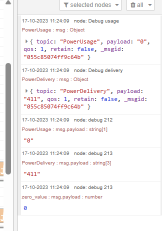

edit: Bugje gevonden?
Afbeeldingslocatie: https://tweakers.net/i/VpXXV7iTd327kr0IYvHto3PULPM=/full-fit-in/4000x4000/filters:no_upscale():fill(white):strip_exif()/f/image/gRdI35CdeSU4Nm2lQp3P5n6d.png?f=user_large
Bij de anderen staat hier msg.topic. Lijkt niet de oplossing overigens.
Deze valt me ook op:
Afbeeldingslocatie: https://tweakers.net/i/t2CiWosfyjXaPuSuo8b5PEZMNbo=/full-fit-in/4000x4000/filters:no_upscale():fill(white):strip_exif()/f/image/4H8OoBSYIh3cqC738p8DugW2.png?f=user_large
Volgens mij gaat het ergens mis rondom de "zero value". Maar ik krijg er de vinger niet achter. Er gebeurt heel erg veel in dit stukje van de flow, loopt redelijk door elkaar heen.
Zie overigens nog wel een functie die Concumption heet ipv consumption ;)
[ Voor 101% gewijzigd door MikeyMan op 17-10-2023 13:14 ]

Als ik de tweede regel code hier verander van msg in null, verschijnt er wel een waarde op het dash:
Afbeeldingslocatie: https://tweakers.net/i/nspY9tgo_azNqpQkE2YcXltpDD0=/x800/filters:strip_exif()/f/image/VgLgYs0gCdR34x2lZzlDoIAi.png?f=fotoalbum_large
Maar daarmee zal ongetwijfeld iets anders niet goed gaan.
Terugzetten naar msg levert weer een 0 op.
[ Voor 4% gewijzigd door MikeyMan op 17-10-2023 13:38 ]

edterbak schreef op dinsdag 17 oktober 2023 @ 10:27:
Ik had al een vermoeden dat het niet goed zou zijn, snap alleen niet waardoor het komt want heb niet veel aangepast.
Afbeeldingslocatie: https://tweakers.net/i/88HgbLD4jk7GJBlE5PpcOw39Wx8=/x800/filters:strip_exif()/f/image/caZcacjzKEgJfqZcwSZ26m86.png?f=fotoalbum_large
Afbeeldingslocatie: https://tweakers.net/i/vTUduAxAXjCWMxYCUESu_dexlmk=/x800/filters:strip_exif()/f/image/bFnmLtBXF3cd68tFOlfwmRsM.png?f=fotoalbum_large
Afbeeldingslocatie: https://tweakers.net/i/FzgYhyPxsj1wtT4i08A3EMF_YsE=/x800/filters:strip_exif()/f/image/M1uoNmFtiR6IHLeNb3oC2Xue.png?f=fotoalbum_large
Afbeeldingslocatie: https://tweakers.net/i/nSV4ryY0t0-ty8SHWuO0yL7E3DY=/x800/filters:strip_exif()/f/image/owB5qlMZlyVTJlyQabgTj7Jf.png?f=fotoalbum_large

  • edterbak
Aikon schreef op dinsdag 17 oktober 2023 @ 11:46:
@edterbak Even los van mijn probleem, ter info, Node-Red geeft een kleine syntax error:
17 Oct 11:43:24 - [error] [function:set.rtc_t_ranges] Error: Invalid property expression: unexpected ' ' at position 14
Gevonden en opgelost. Dank je voor het melden. _/-\o_
  • edterbak
appiejs schreef op dinsdag 17 oktober 2023 @ 22:31:
Ik heb softstart even uitgezet maar het viel me op dat final water temp bv op 28graden staat net zoals de Outlet setpoint, maar de inlet en outlet actual blijven op 22graden staan? [Afbeelding]
Ik zou dus eigenlijk verwachten dat pomp de temperatuur richting die 28graden zou brengen. Als ik in de log kijk is de 28graden ruim een uur geleden gezet.[Afbeelding]
Het valt mij op dat je veel disconnects hebt op de heishamon.
Of het nu pomp <> Heishamon is, of Heishamon <> wifi/broker weet ik nog niet.
Kun je in de heishamon zelf even kijken of je veel reconnects hebt of iets anders raars?
Dit zegt heishamon bij mij:
Wifi signal: 70%
Memory free: 63%
Correct received data: 99%
MQTT reconnects: 79
Uptime: 40 days 1 hour 46 minutes 25 seconds
De reconnects komt bij mij veel door AP restarts, unify updates en klooiwerk in config van unifi.
Misschien een herstart van heishamon, kijken of dat helpt.
Zit je heishamon dicht bij je wifi access point?
Welke firmware op je heishamon heb je?
Dat is 1 wat opvalt.
Ten tweede zou je kunnen proberen de "Upperlimit correction" kunnen verhogen naar 2. Kijken of dat wat uitmaakt.
Ik ben benieuwd.

MikeyMan schreef op dinsdag 17 oktober 2023 @ 12:11:
Edit: Uit beide uitgangen van sensor5 komen waardes. Deze zou dan ook op value5 terecht moeten komen. Maar blijf 0 krijgen
Solar functie wordt het overigens wel bij getoond. Lijkt toch ergens iets op de sensor pagina te zitten.

  • MikeyMan
  • Laatst online: 11:22
MikeyMan
Vidi, Vici, Veni
edterbak schreef op dinsdag 17 oktober 2023 @ 23:06:
Oh, crap.
Dus je hebt 1 topic "value5" met 2 verschillende waarden??
Wie verzint dat nou weer? Dat is toch helemaal niet handig. :/
Is dit standaard?
Hoe zie je nu wat productie is en wat consumptie is?
Of is het <0 productie en >0 consumptie??
Maar dit is niet hoe het mij vanuit Domoticz is uitgelegd.
Ik had begrepen dat hiervoor value5 en value6 werden gebruikt. Daar is het dus ook op gebouwd/bedacht om hier mee om te gaan.
Om dit op te lossen MikeyMan, kun je het beste de in je WP Personal tab de data uit elkaar trekken zodat je 1 consumptie signaal hebt, en 1 productie signaal. Geen gecombineerd signaal dus.
Dan kun je de aanpassingen met node.send([null,null,null,msg]) ook weer terug zetten.
Hoopen dat dit het oplost. :)
Dat had ik al gedaan. Anders had de vorige oplossing nooit gewerkt ;)
Ik heb 1 link out node voor productie en 1 voor verbruik. Zeker geen gecombineerde :)
Debug 216 is na de function node voor sensor 5. Niet mn input.
Er komen bij productie alleen twee berichten binnen. Zoals je ook uit de debug node ziet komen. Eentje met de waarde en een reset.
Het bugje waar ik op doelde in het eerste screenshot is dat alle sensoren msg.topic hebben staan. En nr 5 heeft hardcoded 5 erin staan als tekstwaarde. Maar dat was het issue niet blijkbaar.
[ Voor 29% gewijzigd door MikeyMan op 17-10-2023 23:29 ]

  • edterbak
Dit snap ik nog niet helemaal. Wat bedoel je hier nu precies mee?
Kun je aangeven hoe de node heet? Ik zit lukraak wat dingen te openen. Zoeken naar een naald in een hooibergje.
Die zero values, die heb ik express ingebouwd.
De reden was dat de laaste waarde altijd blijft staan.
Dus als je in werkelijkheid van productie 300W naar een consumptie gaat van 600W, dat op dat moment bedie getallen in beeld blijven staan. Dus daarom heb ik de code zo aangepast dat er bij productie een 0 uitgestuurt word wanneer er sprake is van consumptie. Andersom het zelfde.
  • Simply_jeroen
  • Laatst online: 20-09 10:28
edterbak schreef op dinsdag 17 oktober 2023 @ 23:19:
Hoi,
Aan de linker kant heb je je lego blokjes.
klik n drop daar [events: state] het canvas op.
Vervolgens moet je bij "Entity" de sensor van je Tado opzoeken. Dit kun je vinden in HomeAssistant hoe deze exact heet welke je wilt hebben.
Zo komt de data van je Tado knop Node Red binnen. :)
En nu kun je draden trekken waar de informatie naar toe moet.
dat is gelukt, maar nu zou ik hem moeten koppelen, dit kreeg ik bij de oude versie wel voor elkaar maar bij beta 7 staat dit in een keer ergens anders, waar en hoe moet ik hem nu aan koppelen?
Afbeeldingslocatie: https://tweakers.net/i/PzY4yMOK64eW2p0alDUTy9stv6Y=/800x/filters:strip_icc():strip_exif()/f/image/aRh1H01tQD1nPcvScNyOKzOd.jpg?f=fotoalbum_large

  • Aikon
Simply_jeroen schreef op woensdag 18 oktober 2023 @ 08:22:
Je moet die blauwe koppelen aan de grijze er direct onder. Eigenlijk moet je even een tabblad WP Personal maken en daar die blauwe op zetten.
Overigens duurde het bij mij lang voordat de sensors zichtbaar waren in NR om te te koppelen bij System > Sensors. Ondanks dat de sensor al nieuwe waardes had verzonden was die niet zichtbaar, maar op een later moment opeens wel. Eenmaal gekoppeld lijkt het goed.
  • MikeyMan
MikeyMan
Vidi, Vici, Veni
edterbak schreef op dinsdag 17 oktober 2023 @ 23:44:
Precies wat ik zeg. De sensor node levert wel output op de eerste en derde pin. Maar het dashboard blijft 0 aangeven. Dat klopt ook, want er wordt naast de productiewaarde ook een nulwaarde doorgegeven, kwam ik later achter
Uit mn hoofd gaat het om de split nodes. Deze zijn niet apart benoemd. Nummer vijf wijkt af. Maar dit was ook het euvel niet.
Ik twijfel niet aan het nut van de zero values. Hij wordt alleen ook meegestuurd als er wel productie is ;)
  • edterbak
Wat handig is om te doen is een nieuw TAB blad maken (plusje rechts bovenin) in Node Red.
Dit blad noem je dan bijvoorbeeld "WP Personal".
Hier zet je alle zaken welke je zelf regelt, welke inhaken op de flow welke je importeert.
Waarom zou je dit willen kun je je afvragen. Nou, als je een update doet, verwijder je alle tabs weer, en importeer je de hele flow weer opnieuw. Dus ook alles in de tabs welke je hebt aangepast en naar je hand gezet hebt, dat is dan weg. Zonde van je werk en je kan het opnieuw doen
Dus om dat op te lossen, tabje maken [WP Persoonlijk].
Daar je blauwe node uit home-assistant plaatsen.
Dan sleep je achter die blauwe node een "Link-Out" node.
De link-out node, die laat je doorverbinden met de grijze link-in node op de pagina WP Input. Je kunt in link-out node in de lijst zoeken naar "MQTT/" om de juiste link-in node te vinden.
Zo ben je update proof.

MikeyMan schreef op woensdag 18 oktober 2023 @ 08:45:
Het nut van de zero values is er echt, aangezien ik dit gemaakt heb na een vraag hier van iemand.
De vraag was ongeveer: Als ik stroom aan het leveren ben, waarom blijft de waarde van consumptie dan in beeld staan? Je kunt niet beiden tegelijk hebben. Dus, de logica moest zijn:
Bij productie > set consumptie = 0
Bij consumptie > set productie = 0
Hoe komt bij jou de data binnen?
Kun je nog een keer duidelijk een debug node met de output geven
1 voor productie en 1 voor consumptie graag.

Aikon schreef op woensdag 18 oktober 2023 @ 08:39:

  • MikeyMan
MikeyMan
Vidi, Vici, Veni
edterbak schreef op woensdag 18 oktober 2023 @ 09:44:
Dat zeg ik al, daar twijfel ik niet aan ;)
Momenteel is het:
Bij consumptie > set productie = 0. deze is correct
Bij productie > set consumptie nul en set productie 0. Deze is incorrect.
Zal vanmiddag proberen screenshot te maken van de input. Zoals ik zei is deze gescheiden en niet gewijzigd t.o.v. voorheen.

  • MikeyMan
MikeyMan
Vidi, Vici, Veni
Lijkt iets nog niet helemaal goed te gaan:
Afbeeldingslocatie: https://tweakers.net/i/-pFooiDLX-zpCuG_TShS2d0QYCU=/full-fit-in/4000x4000/filters:no_upscale():fill(white):strip_exif()/f/image/gAnQT1beh5S9lk2pW1XtyO40.png?f=user_large
Afbeeldingslocatie: https://tweakers.net/i/gC0CCtpVqcpkm-Iqz6PGq0kUY2Y=/800x/filters:strip_exif()/f/image/qtMbHFmF6ujDua0vjc3uCXS4.png?f=fotoalbum_large
Zie zo snel niet waar die 1334 vandaan komt... Is dat de laatste waarde geweest?
Kreeg trouwens niet de vraag om de nodes te replacen. Heb de code gekopieerd, kan het daarin zitten?
[ Voor 13% gewijzigd door MikeyMan op 19-10-2023 11:15 ]
