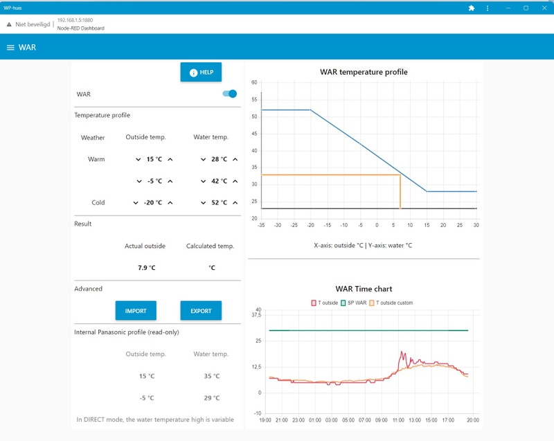

Gevonden! En het werkt d:)b
Lees dit: However, when you set the pump in direct mode, the WAR function can take over this function based on your source and logic.
Afbeeldingslocatie: https://tweakers.net/i/mGuZ3ApMqRIjC4EdayXHKqX7zKY=/800x/filters:strip_icc():strip_exif()/f/image/2tsZg7w4Mfpbq9aj43vDD3uq.jpg?f=fotoalbum_large

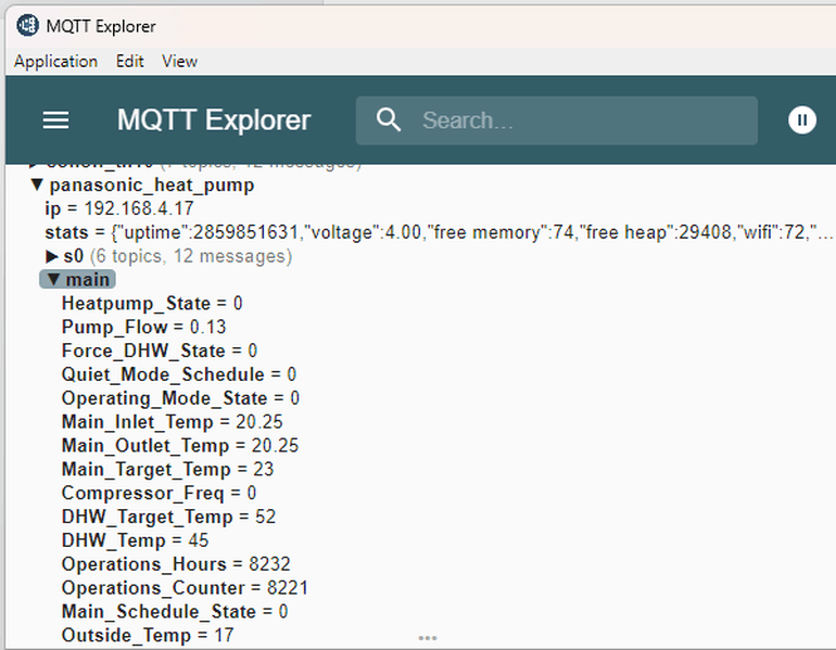

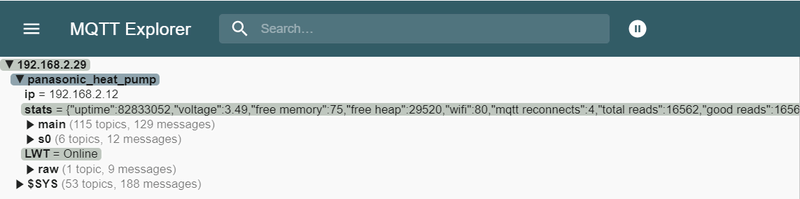

Bedankt heren! mqtt explorer laat zien dat de berichten wel goed binnenkomen.
Het ligt dus niet aan heishamon.
Afbeeldingslocatie: https://tweakers.net/i/BTHM--e-eh3jJuSBkB8qcqvc5lQ=/full-fit-in/4000x4000/filters:no_upscale():fill(white):strip_exif()/f/image/CIUaVA1QctfWpJqdTfeOMHZj.png?f=user_large
Wat kan het dan zijn?

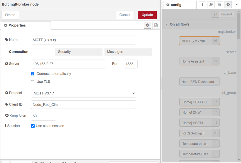

Ik ben hier voor optie 2. De flows zijn geimporteerd, maar dan....
op github staat: Once imported, you probably need to adjust the settings of the MQTT server.
Click on the hamburger icon and then configuration nodes. Find the MQTT broker part, double click it and change to your settings.
maar er gebeurt niks...

juiste IP adres? in je eerste bericht heb je een ander adres
  • edterbak
  • Laatst online: 02-10 22:50
blb4 schreef op woensdag 11 oktober 2023 @ 01:05:
Goed gezien :)
Dat zal het zijn waarom je niks binnen krijgt.
Via mqtt explorer kijk je naar ...2.12
In mqtt node staat ...2.27
1vd2 is juist.

Die 2.12 is niet de mqtt (homeassistant), maar de heishamon. Dus het is ook de bedoeling dat daar 2 verschillende adressen gebruikt worden, of heb ik het helemaal verkeerd begrepen?
2.27 is mqtt, maar door de vermoeidheid moet dat eigenlijk 2.29 zijn. Mijn fout. Ik heb het zovaak ingevuld en op het einde moet het door de vermoeidheid fout gegaan zijn. Desondanks heeft het met 2.29 ook niet gewerkt. Ik denk dat de adressen dynamisch zijn. Kan ik niet gewoon "homeassistant.local" gebruiken? (ik was daarmee begonnen maar geen succes).

Je schrijft 196.168.2.27.als server. Het moet een zgn private IP zijn en dat begint vrijwel zeker met 192 ipv 196.
Je kunt homeassistant.local gebruiken, maar IMHO in dit stadium toch even door de zure appel heenbijten en met de IP adressen aan de gang. Dan weet je zeker dat je geen bonjour problemen hebt (=vertaling van IP naar .local).
Ook de combi NR en MQTT in homeassistant is niet altijd even helder in het begin, maar het kan wel degelijk. Het zijn soms maar kleine dingen waardoor het niet werkt. Probeer goed bij te houden wat je wanneer aanpast en probeer niet te veel te veranderen in 1 keer. En het beste maar 1 verandering per keer en weer controleren. Succes!

MQTT explorer laat ik inloggen in de mosquitto add on in homeassistant. Dat lukt direct (gisteren ook) en de data komt van de heishamon dus dat is in het plaatje ook te zien.
Maar in home assistant en node-red add on kan ik de data niet zien. Ik gebruik wel dezelfde ip, user en pw.

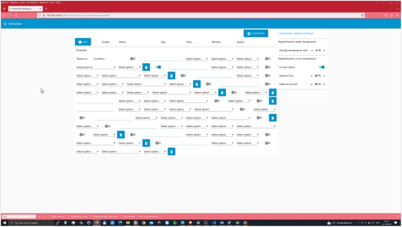

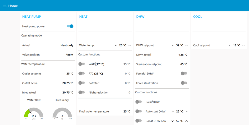

Nog meer domme vragen: het dashboard is me gelukt op het scherm te toveren:
Afbeeldingslocatie: https://tweakers.net/i/qgAnqcuszwlpVwZz3pgQeV5Ns0A=/800x/filters:strip_exif()/f/image/gosjU6AAeyejCXSaMVJYeN4b.png?f=fotoalbum_large
(hoe kan ik dit trouwens 'opslaan' of inbedden in homeassistant dashboard zodat ik niet steeds heel veel klicks moet doen om het weer te zien?
Hoe kan ik nu de functies oproepen? Bijvoorbeeld dit scherm:
Afbeeldingslocatie: https://tweakers.net/i/vJDu97S6HanzIjZzKLWNyzpi8ss=/800x/filters:strip_exif()/f/image/rOhz16sUOqEWjX5mQFHHMXrq.png?f=fotoalbum_large
Hopelijk kan ik nu bijna aan de slag met het (slim) aansturen van de panasonic. Daar gaat het me uiteindelijk om.

Boxbal schreef op woensdag 11 oktober 2023 @ 21:46:
Ten eerste bedankt voor al jullie goede en snelle feedback.
Mijn homeassistant (192.168.2.29) en heishamon(192.168.2.29) hebben nu vaste ip adressen.
Ik hoop dat je ze niet beide hetzelfde IP heb gegeven?
HA zal een eigen IP moeten hebben, HM ook een eigen IP.
Je MQTT broker KAN je HA zijn maar dat ligt aan je eigen setup. Maar je HA & HM en eventueel Node-RED zullen alle 3 hetzelfde IP als MQTT broker hebben staan.

The-Source schreef op donderdag 12 oktober 2023 @ 13:42:
Duidelijk, zo heb ik het ook ingericht. Ik zie dat ik weer een tikfout had gemaakt wat tot verwarring leidt.
Uitlezen met node-red gaat. Het dashboard kan ik zien. Ik wil louter node-red gaan gebruiken om de aansturing te doen. Probleem is dat ik niet weet hoe dat moet. Ik krijg dat scherm 'functie' niet te voorschijn.
Ik heb verder niks verbonden met HA, dus er zou geen verwarring met andere kapiteins moeten zijn.

Links bovenin zie je de hamburgers, als je daar op klikt, dan zie je de menutjes waar je door kunt spelen.
Afbeeldingslocatie: https://tweakers.net/i/z_15F68sTWLEguGGK3wuK4WaMPU=/full-fit-in/4000x4000/filters:no_upscale():fill(white):strip_exif()/f/image/KdeNjZ8GBPuKmwZB1xeEDUP1.png?f=user_large
Dit is de default instelling van Node Red als je de flow hebt geimporteerd.
Als je dat anders wilt, dan ga je naar de FLOW modus van node red, dat is de plek waar je op IMPORT kon klikken.
Vervolgens kun je hier wat zaken aanpassen, zoals het thema dark/light en hoe je het menu wilt zien.
Afbeeldingslocatie: https://tweakers.net/i/W6TTo0jLNfWTpgXbOoZF0jBdxJQ=/full-fit-in/4000x4000/filters:no_upscale():fill(white):strip_exif()/f/image/TddUCMGydHYaztIlrnKvGT44.png?f=user_large

Dank je @edterbak! Ik moest inderdaad gewoon linksboven op de drie streepjes klikken....
Ik dacht dat ik overal gezocht had, maar daar niet dus....
Bedankt allemaal voor de goede hulp. Nu kan ik aan de slag met de settings!

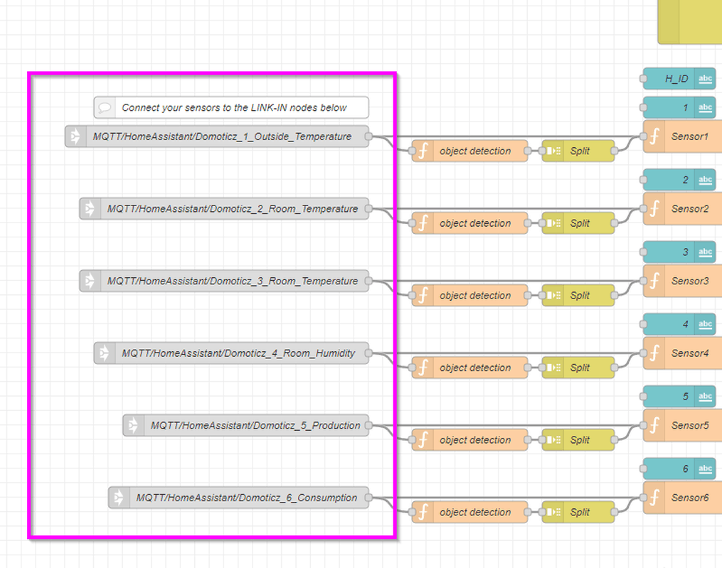

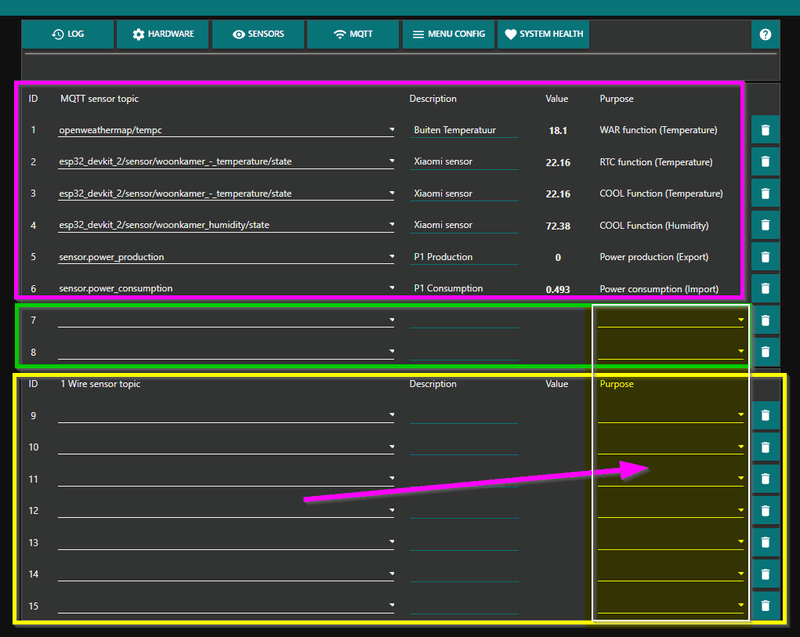

Okay, ik heb wat werk gedaan.
In de flow zie je nu een WP input tab.
Bovenaan staat dit:
Afbeeldingslocatie: https://tweakers.net/i/r_MNa3dp2_dbIauNKUxaNgnMtyg=/800x/filters:strip_exif()/f/image/FREsmlwZazrMfZab91HL6MQX.png?f=fotoalbum_large
Als ik het goed gedaan heb, dan hoeven mensen zelf niet te her-verbinden als ze de originel link-in nodes gebruikte. Dat heb ik denk ik al gedaan door die node te verplaatsen ipv vervangen.
Daar onder staat dit:
Afbeeldingslocatie: https://tweakers.net/i/WwTU4Xtay-oKXOVsmx7wyt7FBzI=/full-fit-in/4000x4000/filters:no_upscale():fill(white):strip_exif()/f/image/hnudixBN2Y7AnOfFg3bbibcl.png?f=user_large
In het Dashboard zie je dit:
Afbeeldingslocatie: https://tweakers.net/i/SfD2FzWTd5zoTXsuHgZy_Be21lk=/800x/filters:strip_exif()/f/image/XYaXAos8nF18eRUV8ZMiEPtO.png?f=fotoalbum_large
Paars: De inputs met vaste doelen.
Groen: Overige iputs, met te bepalen purpose
Geel, 1wire metingen met te bepalen purpose
Wat ik nog niet helemaal helder heb:
De kolom met purpose is nu voor de bovenste input items (RTC/WAR etc.) fixed en bepaald. Daar is dus geen drop-down voor nodig.
Vraag die ik heb. Is er nu uberhaupt nog wel een behoefte om een andere sensoren aan de zelfde 'purpose' toe tevoegen?
Als bij regel 1 bijvoorbeeld de WAR sensor al is ingevuld, dan zijn de kolomen in WIT totaal overbodig toch?
Meningen graag :) Kijken of ik niet iets over het hoofd zie.
[ Voor 5% gewijzigd door edterbak op 13-10-2023 21:21 ]

Denk dat de witte kolommen voor de groene inputs niet zo nuttig is. Voor de 1 wire metingen wellicht wel. Maar das lastig bepalen. Maar die heb ik niet.
Room setpoint niet vergeten he ;)
  • The-Source
  • Laatst online: 08:57
Wellicht een optie om ergens een offset te geven ( mag ook buiten het dashboard om) Ik merk zelf dat in bij diverse sensoren zelfs van hetzelfde merk soms wel tot een graad verschil zie in de displays van de sensoren zelf Maar allemaal wijken zelf af tov een gekalibreerde vlees thermometer.
Technisch gezien zou ik dit in mijn domotica kunnen doen maar dan moet ik met diverse virtuele devices aan de slag ;)
Op de vraag andere purposes.. bij 2 zone setup wellicht wel en voor de toekomst ontwikkeling zou je 1 van de custom sensoren kunnen gebruiken als backup temperatuur sensor ( lege batterij van primaire) Als primaire tov backup x afwijking / laatste waarde wijziging x tijd geleden dan wordt backup primaire

MikeyMan schreef op vrijdag 13 oktober 2023 @ 22:35:
@edterbak heel erg netjes!
Bedoel je dat die 2 regels in het groene kader sowieso weg kunnen?
De Room Setpoint staat er al tussen hoor. Ook in screenshot
  • MikeyMan
  • Laatst online: 17:37
MikeyMan
Vidi, Vici, Veni
Nu heb ik een biertje of twee drie vier op, dus wellicht zie ik wat over het hoofd ;)
Die extra inputs zijn prima natuurlijk, maar ze moeten wel ergens opgepakt kunnen worden. Desnoods alleen in weergave ergens.
  • edterbak
The-Source schreef op vrijdag 13 oktober 2023 @ 23:01:
Het lijkt me dat je een offset regelt in WP Personal tabje. Dit is zo ontzettens specifiek voor jou, dat het me nu in ieder geval niet logisch lijkt dat er voor iedereen iets gebouwd moet worden.
Daarbij komt dat als je een goede offset wilt berekenen en kunnen instellen, dat je toch iets met lineaire verbanden moet doen.
[edit] Sorry, dit klinkt nogal definitief. Dat is het niet. Maar je bent vooralsnog de enige die deze wens uitgesproken heeft.
Ja, dat is iets om mee te nemen. Backup sensor
Ik heb nu wel een detectie dat als de buitentemperatuur langer dan 6 uur niet doorgegeven wordt, dat dan de Panasonic sensor gebruikt wordt.
Het zelfde voor de kamer temperatuur. Als de custom sensor langer dan 2h niet actief is, dan grijpt de logica terug naar de controller sensor.
[ Voor 4% gewijzigd door edterbak op 13-10-2023 23:28 ]

MikeyMan schreef op vrijdag 13 oktober 2023 @ 23:19:
Zijn er meer mensen met de behoefte om de Room Setpoint Link-in temperatuur op die pagina te kunnen zien?
Zijn er meer mensen met de behoefte om de Datum/tijd van de laatste keer Force DHW Link-in op die pagina te kunnen zien?
[ Voor 3% gewijzigd door edterbak op 13-10-2023 23:29 ]

edterbak schreef op vrijdag 13 oktober 2023 @ 23:26:
Ah check, die screenshot. Tijd voor bed :)
Als je dan toch een x aantal vaste aansturingen hebt voor de flows zou ik ze gelijk behandelen.
[ Voor 7% gewijzigd door MikeyMan op 13-10-2023 23:38 ]
voor mij hoeft dat niet maar als anderen dat willen: prima!
Ik zie de relatie niet helemaal, waarom zou je een planning/timming ding op een pagina met sensor inputs zetten?

blb4 schreef op vrijdag 13 oktober 2023 @ 23:49:
Ik snap je reactie. Dat komt omdat ik weet wat voor signaal er daadwerkelijk binnen komt.
Het is een aan of 1 of true.
Als je dat krijgt, zal je nooit een verandering zien van de waarde. Dus dan is het handiger weer te geven wanneer het signaal voor het laatste voorbij is gekomen. :)
  • BazemanKM
Eens, zou de 1 wire temperaturen graag in de grafieken kunnen zien.

Dat is denk ik vrij eenvoudig op te lossen voor je.... lijkt me. Het is wel custom voor jouw usecase dan.
Dit ding disablen in de WP solar tab.
Afbeeldingslocatie: https://tweakers.net/i/Z-fKeUN4JvOm8Z63fiKyZIPt3so=/800x/filters:strip_exif()/f/image/4saNiaCyPHzDN0FLbTb3hmiD.png?f=fotoalbum_large
In je eigen logica voor de aanpassing van setpoint dit toevoegen:
if (global.get('F_SOLAR.function_active_state',"file") == 1) { return null ;}
Dit zorgt er voor dat alleen wanneer de solar2DHW functie actief is, dat er niks meer wordt gedaan. Zo dus geen setpoint verandering.

  • edterbak
MikeyMan schreef op vrijdag 13 oktober 2023 @ 23:36:
Wat bedoel je met behandelen?
In beeld in het dashboard?
Of alleen te regelen via flow-scherm.?
Volgens mij (uit mijn geheugen) heb ik ooit 2 extra link-in nodes gemaakt voor jullie.
1 - RoomTemperatur Setpoint
2 - trigger om DHW Run starten.
Naast uiteraard wat ik hier in eerdere post al in screenshots heb staan.
Buiten temp
Woonkamer temp
Woonkamer humidity
P1 productie/consumptie
Vergeet ik er?
[ Voor 12% gewijzigd door edterbak op 14-10-2023 20:26 ]

@edterbak Ik wil graag een enthousiast gebruiker van deze Node-Red flow worden maar er zijn een aantal
dingen die ik niet begrijp:
  1. Waarom zie ik de 1wire-sensoren die aan de Heishamon hangen niet terug in system sensors?

De Node-RED WAR werkt op dit moment alleen maar in Direct-mode. De rest van de functies werkt wel gewoon, ook als je WP zelf op Compensation-Curve staat en dus de WAR functie zelf doet.
  • edterbak
@Natrixz @Aziona @blb4
De Panasonic zijn eigen WAR functie.
Afbeeldingslocatie: https://tweakers.net/i/wGWulm5cbCyFKdpoJSQCjJCfOOM=/800x/filters:strip_exif()/f/image/COqc58JLAwDRzsnnTikfjozQ.png?f=fotoalbum_large
Naam van deze 'war'-functie: Compensation Curve.
Kies je dus de operating mode "Compensation Curve" in de controller, dan heeft de WAR functie van Node Red (wat exact het zelfde doet) geen zin.
De Panasonic kent alleen maar zijn eigen sensor om de buitentemperatuur te bepalen.
Waarom dan deze functie maken in Node Red?
Als de warmtepomp in de zon staat soms, dan is dit het resultaat:
Afbeeldingslocatie: https://tweakers.net/i/s0qtaNi04R3SbP-ezV5jVMyoUqk=/full-fit-in/4000x4000/filters:no_upscale():fill(white):strip_exif()/f/image/7LMoYxJPIVTDgm9cTZCA5sjB.png?f=user_large
In het plaatje is (1) de standaard panasonic buitentemperatuur meting.
In het plaatje is (2) de mijn custom buitentemperatuur sensor. (source = OpenWeatherMap)
Zichtbaar is dat er soms een groot verschil is tussen lijntje (1) en (2). Dat is het resultaat van de zon.
Waarom is dit een probleem?
De temperatuursensor ziet dus soms 10 graden meer dan de werkelijkheid. In het plaatje (zojuist gemaakt, van vandaag) zie je dat er zelfs op bepaalde momenten meer dan 14 graden verschil is.
Het gevolg hiervan is dat de pomp stopt met warmte geven.
Hierdoor is de warmtepomp niet stabiel in zijn regeling. Met wisselvallig weer als vandaag gaat dat ding constant aan en uit.
Hierdoor kan ook het comfort in huis dalen. Want de warmtepomp denkt gewoon dat het lekker warm is buiten.
Kanttekening:
Niet iedereen heeft de pomp in de zon staan, en dus niet bij iedereen is dit een probleem.
Voor de helderheid:
Er gaat geen moment komen dat de flow goed gaat werken met Compensation curve + WAR functie. Deze twee zijn niet verenigbaar.
Maar.. Er zijn nog genoeg functies over waar je wel gebruik van kunt maken in deze flow.
RTC, COOL, SoftStart, Solar2DHW. Die werken allemaal gewoon wel.

1: Moeilijk in te schatten zonder meer informatie.
Zie je de waarden wel in heishamon zelf?
Als je in [SYSTEM] > [SENSORS] kijkt, onder 1wire, Zie je daar in de drop-down helemaal niks verschijnen?
Het kan even duren voordat de dropdown wat laat zien. Zodra de 1e keer hier wat op ontvangen wordt, dan moet het zichtbaar zijn. Maar dit is dus afhankelijk van de data frequentie.
Ik wil graag het mqtt topic weten waaronder de 1wire sensoren bij je binnen komen. Gaat dit lukken om deze informatie te geven of moet ik hiervoor wat uitlegen?

  • Laatst online: 06:50
@edterbak
  1. Onder sensors zie ik niets verschijnen. Ik zie de waarden in de Heishamon wel. Ik zie ze ook in MQTT-explorer (zie onder).
    panasonic_heat_pump -> -> main -> 1wire
    28ff641f47e1be33 = 25.31
    28ff641f47c572a0 = 28.25
    28a10c49f65c3c5c = 9.00
    2807eb49f6363c84 = 9.75
  2. Heb inmiddel Heat -> Direct mode geactiveerd
  3. Als ik de CV om 21:30 uit had gezet (kamertemp. 22c) dan was het 's ochtends nog 19-20 graden in de kamer. Ik wil eigenlijk voorkomen dat de WP meer draait dan strikt noodzakelijk. Ik kan mij voorstellen dat Night Reduction daarbij kan helpen. Ik probeer te begrijpen wat Night Reduction in houdt. Ik dacht dat het het WP-equivalent was van de CV op 15 zetten.
  4. Dank

  • edterbak
Aziona schreef op zondag 15 oktober 2023 @ 20:19:
@edterbak

3:
Als ik jou was zou ik dit regelen in de Scheduler.
Je hebt hier 2 regels voor nodig.
regel 1: Geef de tijd aan wanneer je het setpoint wil verlagen.
regel 2: Geef de tijd aan wanneer je het setpoint weer wilt verhogen.
In de dropdown: je hebt keuze uit 2.
Als je RTC-functie gebruikt, kun je het setpoint bij (1) invullen.
Als je geen RTC functie gebruikt, dan gebruik je optie (2).
Afbeeldingslocatie: https://tweakers.net/i/wn08PRPbNa1o2sxh_8IGaQFp0FA=/800x/filters:strip_exif()/f/image/xIJe048in7NQsj8iUeSyg1uS.png?f=fotoalbum_large
  • edterbak
@Aziona
Het topic voor 1Wire dat ik doorgekregen heb is dit:
panasonic_heat_pump/1wire/#
Is dit niet juist?
@BazemanKM Volgens mij gaf je ook al aan dat er niks binnen kwam. Maar ik 'dacht' dat dit opgelost was uit de reacties. Klopt dit? Of blijven ze ook nog leeg bij jou? de onewire sensors
[ Voor 42% gewijzigd door edterbak op 15-10-2023 20:37 ]
  • Aziona
@edterbak Night reduction: Bedankt voor de uitleg. Ik ga ermee aan de gang.
T.a.v 1wire: topic klopt, ik begrijp dus niet waarom ik ze in de dropdown niet zie. Ik ga proberen of ik er achter kan komen.
WP: WH-MDC05J3E5,WH-MDC07J3E5, WPB: Atlantic Explore v4, PV: Solaredge (6,8kW) en SMA (4,3kW), 2 x Heishamon OT v3.1, Rpi v5, Rpi v4, 2 x Rpi v3, ESP32, Domoticz, EV: Nissan Leaf,BYD Seal AWD, ESS: Deye 6K-SG03LP1, 2xLuyuan, 32kWh
  • edterbak
@Aziona
Kun je in MQTT Explorer een regel met getal selecteren van de 1wire sensor, en dan rechts in de hoek op 'copy' drukken? Ik wil graag dit zien.
never mind.. je hebt al de vraag beantwoord :)
[ Voor 13% gewijzigd door edterbak op 15-10-2023 20:40 ]
  • edterbak
Aziona schreef op zondag 15 oktober 2023 @ 20:38:
Ah,
Kun je eens op het prullebakje rechts klikken achter een 1wire sensor.
Daarna even wachten of er wel waarden binnen komen in de dropdown.
als dat het is, dan heb ik een bug te fixen.
  • BazemanKM
  • Laatst online: 16:56
edterbak schreef op zondag 15 oktober 2023 @ 20:28:
@Aziona
Is dit niet juist?
Op welke versie zit je @Aziona ?
Pas bij 23.10 beta6 komen de 1-wires binnen.

@edterbak Hoe kan ik ervoor zorgen dat de scheduler netjes uitgelijnd is zoals bij jou:
Afbeeldingslocatie: https://tweakers.net/i/y1cPGbmTpKGKbLP_0VQw28IJe80=/800x/filters:strip_icc():strip_exif()/f/image/wqlw2ibK79bs6ip7vne12fHQ.jpg?f=fotoalbum_large
topic: panasonic_heat_pump/1wire/2807eb49f6363c84
Die prullenbak deed t 'm :) Dank je wel!

Mijn god...
Heb je je raspberry te hard geschud???
  • Aziona
edterbak schreef op zondag 15 oktober 2023 @ 20:53:
Mijn god... Heb je je raspberry te hard geschud???
:) Ik ben er niet aan geweest dus ik geloof niet dat ik dat veroorzaakt heb. Ben ik de enige? Volgens mij had ik het bij de 23.9 versie ook al.
  • edterbak
8)
Ik ga kijken in een verse nodered instance of ik direct na import het zelfde zie.
Ik ga ook een nieuwe beta uploaden. vanavond laat denk ik
[edit]
Deze beta7 zal wel een braking change zijn met beta6.
Je zult dus opnieuw de WP input tab in moeten om de verbindingen te leggen.
[ Voor 33% gewijzigd door edterbak op 15-10-2023 21:09 ]

Beta 7 staat online:
Check of alle link-in nodes verbonden zijn aan de juiste sensoren !!!
Reworked the [SYSTEM] >> [SENSORS] tab again.
!!! >> You need to re-configure the WP Input tab again. << !!!
!!! >> Check if existing connections to the Link-In nodes is still correct.  << !!!
Improved on CPU utilization.

Aziona schreef op zondag 15 oktober 2023 @ 21:02:
Ik heb een schone node red gepakt en de import op los gelaten.
Ik zie de scheduler tab gewoon zoals het hoort.
Kun je op Github de procedure voor het uitvoeren van een update nauwkeurig volgen en de laatste versie er op zetten? Ik hoop dat je dan het juiste ziet daarna.
Zo niet; Kun je in node red deze instellingen nakijken of ze gelijk zijn?

edterbak schreef op zondag 15 oktober 2023 @ 23:52:
Prachtig werk verzet Edterbak! _/-\o_ Zojuist deze versie geïmporteerd en ziet er weer netjes uit.
Ik moest inderdaad de input sensoren woonkamer-temp, buiten-temp en P1 production en consumption verbinden.
Ik zie wel een bugje bij de SoftStart, maar ben er nog niet achter of dat de werking beïnvloed.

  • edterbak
The-Source schreef op maandag 16 oktober 2023 @ 16:00:
1x op ^klikken werd er gelijk 20c van gemaakt, zie overigens dan ook gelijk een tooltip bij het aanklikken van ^verschijnen, al is dat wel erg kort om goed te lezen ;) (maar dat kan aan mobiele weergave liggen)
*O* I am trying to do it right :)
Bedoel je echt "kort" of klein?
De duur kan ik niet beinvloeden. De grootte wel.
Met de muis zie je wel vrij lang de tooltip. Zelfs lang genoeg voor mij Ghehee.
@Aikon Ik meen me te herinneren dat ik dit ook by default heb gedaan.
Maar ik vermoed dat door de laatste paar verbeteringen (welke op zich goed en terecht zijn) dat het dashboard niet geupdate wordt op de voorgrond. Ik vermoed dat op de achtergrond wel de juiste getallen worden gebruikt.
[ Voor 22% gewijzigd door edterbak op 16-10-2023 16:20 ]
  • The-Source
Bedoel echt kort. Dus binnen 2s is het weg.
Taal fouten inbegrepen ;)
Skywindow plan je astro foto sessie
