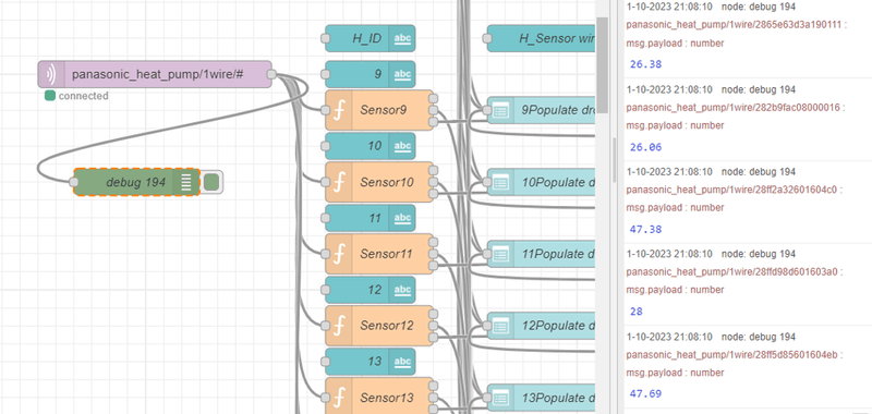

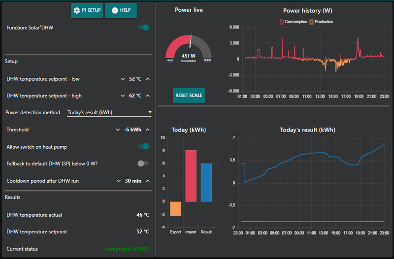

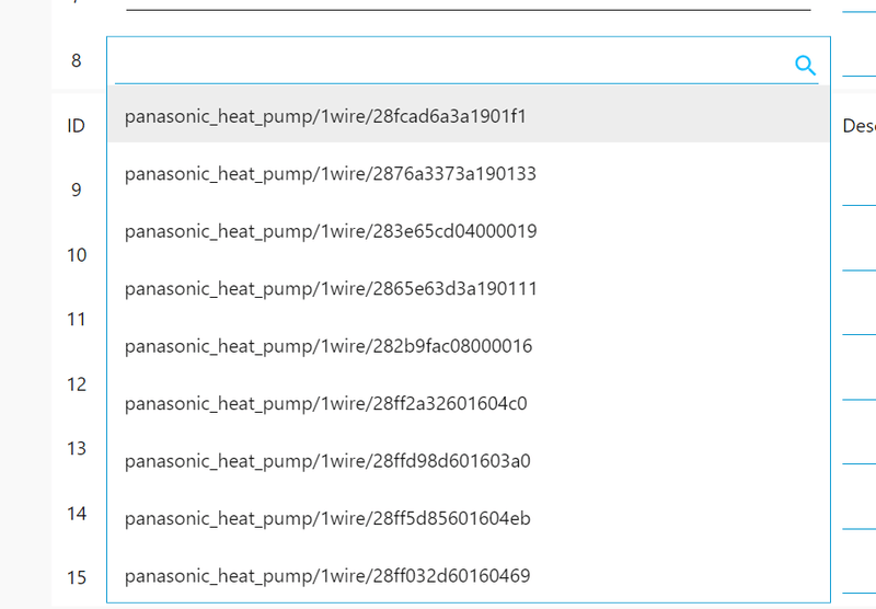

Ik kan nu dingen uit home assistant lezen en ook van mqtt (single topic/value) en 1wire.
Dat is nog wat beperkt, dus kom maar op met de alternatieven.
Graag via een debug node in node red. Zo zie ik wat er echt binnen komt :)

Debug 1-wire
Afbeeldingslocatie: https://tweakers.net/i/l5cvU44wOgBbtboe5WD3zrgAV4o=/800x/filters:strip_exif()/f/image/SfMKGuqlGNZT78EDX8yz4G7z.png?f=fotoalbum_large

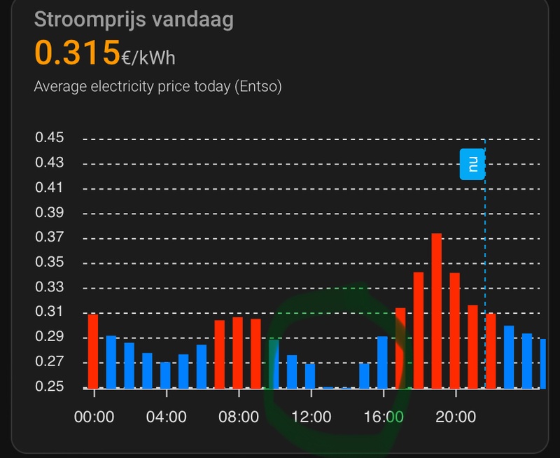

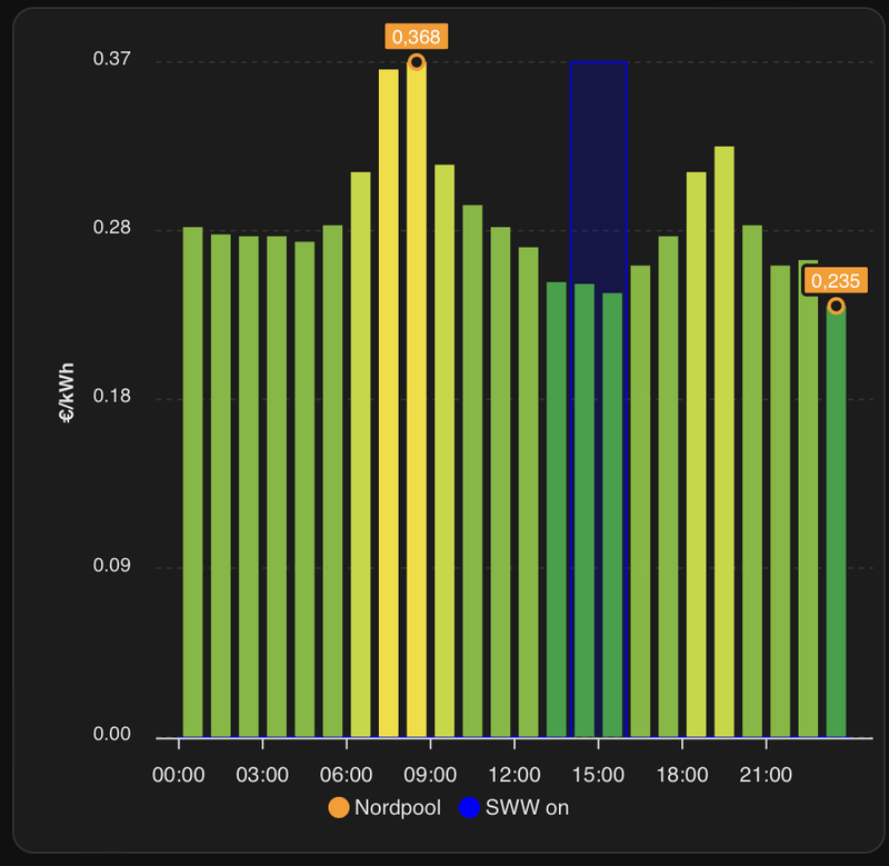

en als we toch bezig zijn, de S0 voor een betere COP berekening en verbruik van stroom door de Pana:
Afbeeldingslocatie: https://tweakers.net/i/Ruw-d9EZXTh0ksjrkqJOvZLcWmI=/full-fit-in/4000x4000/filters:no_upscale():fill(white):strip_exif()/f/image/6b9N6zgGywszSUGrWTEiHhK2.png?f=user_large

alleen zie ik de 1-wire's nog niet.
Kun je in node red een debug achter je 1 wire zetten? Zie je screenshot al. 8)
Dat ik die kan uitlezen. Ik dacht dat ik goede representatieve gegevens heb gebruikt voor de analyse.
Wat is je topic van de 1wire sensoren? Dit toch?
panasonic_heat_pump/1wire/#
Als dit klopt, zou er gewoon tzt informatie binnen moeten komen en selecteerbaar via dropdown.

edterbak schreef op zondag 1 oktober 2023 @ 21:27:
@BazemanKM
Er komt is nog niets te zien in de setup, terwijl er wel verbinding is met de 1-wire/MQTT
https://www.fam-oldenburger.nl/category/domotica/
  • edterbak
  • Laatst online: 23:10
Hoe kan dat nou. Ik duik er in nu.
  • edterbak
Gevonden en gefixt.
Volgende beta staat er zo op

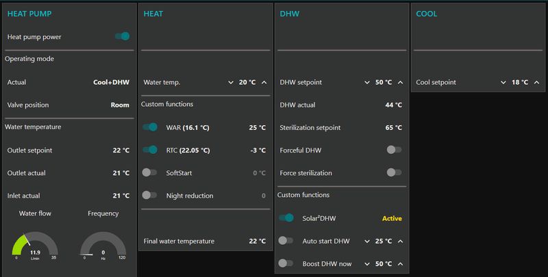

Hoi,
ik heb inmiddels de laatste versie erop gezet. Ik heb inderdaad eerder niet geantwoord, maar heb geen andere plugin op de achtergrond draaien in HA etc.
Vraagje over input devices, ik kan de humidity input niet meer vinden?
De Auto functie begrijp ik, ik zal het voorlopig handmatig Cool of Heat zetten.
Wel zag ik nu dat DHW erbij komt op basis van de Solar instellingen, echter haalt hij die niet weg zodra de temperatuur gehaald is. Ook blijft de waardes naast WAR en RTC leeg ernaast nog steeds.
Afbeeldingslocatie: https://tweakers.net/i/iu7Nrn0uJzGwnXJDcnfIwQnIYJ0=/800x/filters:strip_exif()/f/image/u4J1HvSrUB3E8EJxB8KcrAXN.png?f=fotoalbum_large

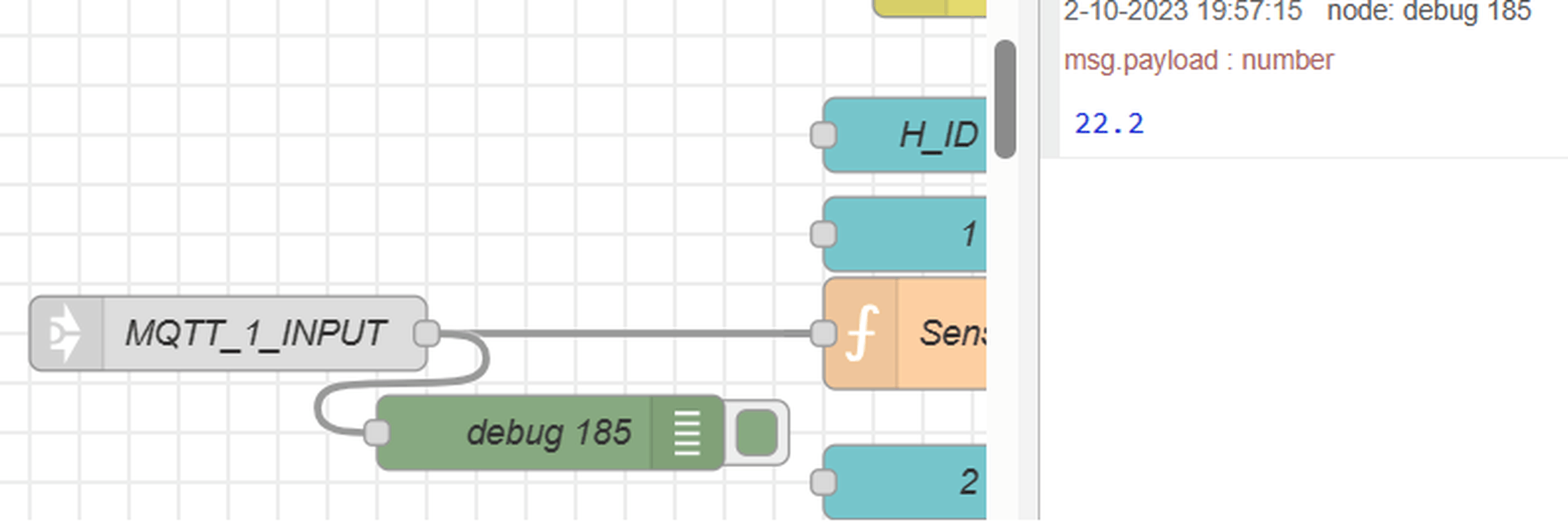

Verder heb ik de debug gekoppeld aan de MQTT sensor, deze blijft nog steeds leeg en waarschijnlijk doe ik iets verkeerd.Afbeeldingslocatie: https://tweakers.net/i/nvqTG81hTtWzCGrNR5jVw5-ZCLw=/full-fit-in/4000x4000/filters:no_upscale():fill(white):strip_exif()/f/image/C12v5LJ9aFSUz3b7Bh09hA3b.png?f=user_large

Ik kan hier weinig chocola van maken, dit screenshot.
Je geeft aan:
In het screenshot zie ik Auto(Cool) + DHW.
Dat zou dus volgens eigenlijk HEAT+DHW moeten zijn, of Cool+DHW. Maar, dat kan een kwestie van timing van het screenshot zijn.
Maar dan:
Screenshot zegt Auto(Cool) + DHW. Prima. De 3-weg klep staat op positie ROOM, dus je bent de kamer aan het koelen.. okay.
Dan zie je daar onder een setpoint van 65C staan.
Cool modus heeft een operating range van 1-15°C. In cool modus kun je hem nooit hoger zetten dan 15 dus.
8)7 Geen chocola. Ik kan dit niet verklaren.
Vraag. Is onder System > Hardware te zien dat zowel Heating mode als Cooling mode op Direct staan?
Vraag 2: Is persistent storage goed geregeld?
Als je kijkt in de context store( onderstaande afbeelding) zie je dan ook beide "file" als "memoryonly" voorbij komen?
Afbeeldingslocatie: https://tweakers.net/i/sNrLOJ1duQLAF50BayA_dG18TtE=/x800/filters:strip_exif()/f/image/14NOzQHKjYXnp7q0uV5UD8H6.png?f=fotoalbum_large
Vraag 3: Kun je de setpoint waarde in node red dashboard vergelijken met de setpoints in heishamon dashboard? Komen ze overeen?
Verder, wat je aangeeft over de MQTT sensor.
Volgens mij heb je die prima verbonden.
In de debug node rechts zie je dat er 22.2 graden uit komt.
In de screenshot er boven zie je dat in het midelste gedeelte bij WAR er tussen haakjes deze temperatuur gegeven wordt.
Dus als ik het zo bij elkaar zie, dan is mqtt_1 je buiten temperatuur sensor. Klopt dat?
En dus is mijn conclusie, dat in geval ik gelijk heb, de node red flow dus weigert een temperatuur te berekenen.

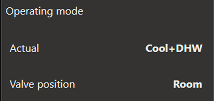

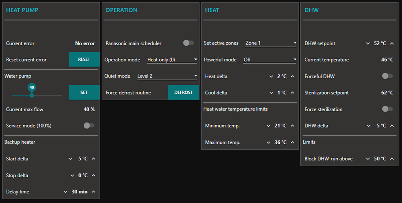

Hoi, sorry voor alle vragen en wellicht onduidelijkheden. Ben nogal nieuw met dit stuk, maar dat had je al door.
Ik had gister inderdaad te vroeg een screenshot gemaakt, ik heb hem handmatig op Cool gezet en vandaag door SolarDHW is de DHW staat erbij gekomen en is deze nog steeds Active.Afbeeldingslocatie: https://tweakers.net/i/-iZASYILDoQZRzVAC7RpXHBLaZY=/800x/filters:strip_exif()/f/image/JnSEAmuPkS21wpPYuCxoy7py.png?f=fotoalbum_large
Afbeeldingslocatie: https://tweakers.net/i/_ha6tTOAM0RSi3nZxLTe8rmeC84=/full-fit-in/4000x4000/filters:no_upscale():fill(white):strip_exif()/f/image/uOnNDppIGyxjDEDvrPSxFjir.png?f=user_large

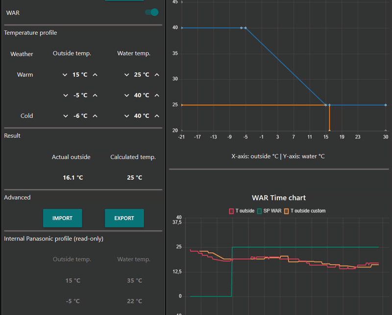

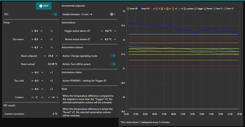

WAR:
Afbeeldingslocatie: https://tweakers.net/i/jY8IHwg9qqG_VQMPpvWiFIDA3L8=/800x/filters:strip_exif()/f/image/t4nkIsfqtmHN78JHUyom7BdD.png?f=fotoalbum_large
Beide staan in direct mode, had ik eerder inderdaad al aangepast.

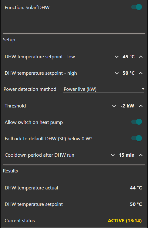

Heb dus de indruk dat het nu wel werkt.
DHW blijft wel actief, ondanks de status van active nu naar idle is gesprongen.
Afbeeldingslocatie: https://tweakers.net/i/29CYlusLbDtNbEjktH_j7wqaOx4=/full-fit-in/4000x4000/filters:no_upscale():fill(white):strip_exif()/f/image/aSRZHq7CQip3XgkneNZpDkQV.png?f=user_largeAfbeeldingslocatie: https://tweakers.net/i/zX_kNtY-LNmm-2LFchj0thKoFtc=/full-fit-in/4000x4000/filters:no_upscale():fill(white):strip_exif()/f/image/nhdQvIzrvAS0T6Jp6EziJdZO.png?f=user_large
Of dien ik daar nog iets voor in te regelen?

Ik zie dat je bij Solar functie de detectie methode 'KW' gebruikt.
Kun je een dag of 2 proberen om de optie ' Fallback to default DHW... ' uit te zetten.
De fallback functie, zorgt er voor dat als de zon ineens weg is, dat de Solar>DHW run gestopt wordt.
Het kan zijn dat de status dan bij het uitblijven van zonnestroom >2000W, dat hij dus niet meer verder gaat met zijn run. En blijft hij dus staan in de stand 'actief' tot 24:00.
Als je de toggle uit laat, dan doet hij in 1x een volledige run, zonder stoppen, en bereikt hij de eindtemperatuur van 50C. Dan zou hij dus moeten terugschakelen naar de Operating-modus die hij had. VOOR dat de Solar>DHW run starte.
En ik zie in de code dat hij niet 'tussentijds' ook de operating mode terugschakelt (Met fallback optie aan)
Alleen de DHW target temp terug naar het originele setpoint.
[ Voor 10% gewijzigd door edterbak op 03-10-2023 21:49 ]

Maar het goede nieuws dat ik zie in je eerste screenshot. De temperaturen komen binnen voor WAR/RTC functie. dat ziet er goed uit, en er worden ook correcties berekend nu :)
Toch een positieve ontwikkeling zo :)
Je derde screenshot, WAR, daar zie ik ook niks verkeerds aan.
Het enige is dat je temperatuur bij -5/-6 wat hoog is voor mijn gevoel. Maar ik ken de situatie niet. Bij mij staat het met vloerverwarming als hoogste temp op 30c.
[ Voor 33% gewijzigd door edterbak op 03-10-2023 22:03 ]
Zojuist vinkje uitgezet en handmatig op Cool gezet. Ik laat dit even paar dagen draaien.
Joepie!
Ik moet zeggen ik heb daar nog niks mee gedaan. Dus dat lijkt me de default waarde vanuit de pomp zelf?

Joepie!
Yep, ja dat kan het zijn.

Wat was vorig jaar de klacht precies?
Persoonlijk zou mijn tip zijn om onder de 20-25C buiten niet de COOL modus te gebruiken.
Kun je aangeven wat je warmte afgifte systeem is? Radiator en/of vloerverwarming.
Mijn situatie:
Huis uit 2004. redelijk geïsoleerd.
BG: Vloerverwarming
ET1+2: radiatoren. (regulier)
De warmtepomp zit bij mij rechtstreeks op de leiding voor vvw en radiatoren. Geen buffer of pomp er tussen / gesloten circuit ofzo.
Afbeeldingslocatie: https://tweakers.net/i/ZmyR0KXYTwh0jJGmW1zuIkE0z_8=/800x/filters:strip_exif()/f/image/IaXEWCdDEKDZHSmmZZaDLLSS.png?f=fotoalbum_large
Afbeeldingslocatie: https://tweakers.net/i/rfWmKaVPy8_PdHZ3-CY6J2orozI=/full-fit-in/4000x4000/filters:no_upscale():fill(white):strip_exif()/f/image/lB7lX6Vqwu5KE1RrwzBYcaAC.png?f=user_large
Afbeeldingslocatie: https://tweakers.net/i/GxlJS7MpBnpQZD8Eztv1m3N770s=/800x/filters:strip_exif()/f/image/OBr8YvbBbTSoNLVb7bj3nT7e.png?f=fotoalbum_large
Afbeeldingslocatie: https://tweakers.net/i/EdeS_-owmMiJfD3QW9nMlOEO98s=/800x/filters:strip_exif()/f/image/vLlFOEzY3urMBWe9hVPVKQB3.png?f=fotoalbum_large
Afbeeldingslocatie: https://tweakers.net/i/paBh9wGv8-PVk6N4h6ogTQs53nw=/800x/filters:strip_exif()/f/image/JIrhaNrtkvjCT5GU9KuQbOsi.png?f=fotoalbum_large
**Let niet op de "completed" status. Dit was doordat ik aan klooien was ten bate van je problemen :)
Nu zijn er ook een aantal instellingen die je via de controller kunt aanpassen.
Zoals voor de Auto functie wanneer deze van cool>heat en andersom moet gaan bijvoorbeeld. Hier kun je ook naar kijken.
[ Voor 8% gewijzigd door edterbak op 04-10-2023 13:24 ]

@appiejs
Ik heb 2 issues gevonden en gefixt
- 1 in de Solar2DHW functie.
- 1 in het dashboard welke de huidige 3-weg klep positie weergeeft. Die klopte niet.
Volgens mij heb je gelijk dat hij nooit het einde van de Solar2DHW run bereikte. Bij mij nu wel na de correctie, net even getest.
04/10 22:02:49 - MQTT Command: SetOperationMode: 0
04/10 22:02:48 - MQTT Command: SetDHWTemp: 50 (Solar)
04/10 22:02:47 - Function Solar: Restoring DHW setpoint to: 50°C
04/10 22:02:47 - Function Solar: Restoring previous OperatingMode: 0
04/10 22:02:47 - Function Solar: Cooldown period (30 minutes) has ended. Solar function done for today
04/10 22:00:22 - MQTT Command: SetQuietMode: 2 (Scheduler)
04/10 22:00:22 - Scheduler - Set QuietMode: 2
04/10 21:43:47 - Compressor: stopped
04/10 21:32:47 - Function Solar: DHW temperature has reached SP high
04/10 21:08:46 - Compressor: running
04/10 21:08:35 - MQTT Command: SetOperationMode: 4
04/10 21:08:34 - MQTT Command: SetDHWTemp: 51 (Solar)
04/10 21:08:33 - Function Solar: Operation mode changed from 0 to 4
04/10 21:08:33 - Function Solar: triggered threshold (kW). DHW SP to 51
Dus, het is tijd voor een nieuwe beta..
Hopen dat na deze update er meer dingen duidelijk worden en gaan draaien bij je. :)
Nieuwe versie online

Er is een nieuwe tab in de flow, WP input.
Afbeeldingslocatie: https://tweakers.net/i/KBF0Bwzmv3RtDFVjI-cUANCbntA=/800x/filters:strip_exif()/f/image/gwUqlCwyukvji6eB36ikroj7.png?f=fotoalbum_large
In dit tabblad, kun je in het bovenste deel de sensoren knopen aan de LINK IN nodes.
Als je dat gedaan hebt, hoort in het dashboard [SYSTEM] > [SENSORS] de sensoren zichtbaar te worden.
Hou in gedachte dat ze binnen 'druppelen'. Iedere meting heeft een topic. die worden bij binnenkomst verzameld en zijn dan selecteerbaar via de dropdown.
Daar in het dashboard selecteer je dan waar je de meetwaarde voor wilt gebruiken.
Afbeeldingslocatie: https://tweakers.net/i/rbTKGB-ncG2NeQ4zekRzPTRWUq4=/800x/filters:strip_exif()/f/image/mSAdhjFu3dyWGWnRlGYqlSKh.png?f=fotoalbum_large
Maar, het kan zo zijn dat de sensor die je had verbonden vanuit WP personal, toch niet lekker loopt via de WP input tab. In dat geval kun je altijd weer even los koppelen daar, en weer rechtstreeks naar de betreffende functie. Zoals je dit ooit al gedaan hebt.
Het is best een behoorlijke verandering, welke ik niet gelijk als stable op github wil gooien, omdat daar de communicatie niet zo soepel loopt als hier. Hier is het een stuk laag-drempelliger.

Na een restart van de flow zijn de mqtt topics niet meer zichtbaar:
Afbeeldingslocatie: https://tweakers.net/i/9YHfeJGa5v3mKj-6RGSQis3__TM=/800x/filters:strip_exif()/f/image/YoLvsIh5IoPThSgyducWtiTL.png?f=fotoalbum_large

blb4 schreef op vrijdag 6 oktober 2023 @ 00:27:
OH, na een hersart.
Ja dat is nog een vebeterpuntje. De selectie is er nog wel! De waarden komen nog binnen.
Als het goed is wordt de GUI wel refresht na een tijd. Ik geloof 15 minuten of als je de browser sluit en opnieuw opent.
Puntje voor aandacht dus. dank!

Beta 6, YES
Afbeeldingslocatie: https://tweakers.net/i/VfBv1_yMRR8vclIjekUGgbu4k1c=/800x/filters:strip_exif()/f/image/9WRUVWazTBDw1uZn48aBdiNE.png?f=fotoalbum_large
Komt de vakantie stand tot functie ook in de volgende stable versie?

Nieuwe versie erop gezet.
Sensoren werkt bij mij nu ook en ervaar hetzelfde als al genoemd dat ze even verdwijnen visueel.
Wat me opviel is dat ik handmatig cool had gekozen en vanochtend heat aanstond. Geen idee hoe dat kan.
De run solardhw heeft gister ook een complete run gedaan en zichzelf eraf gehaald. Misschien dat hij toen naar heat is gegaan in plaats van cool?
Verder nog geen opmerkingen of bijzonderheden.

Ik denk dat ik de logging ga verbeteren tav welke operating mode word opgeslagen door een functie. Etc. Nu is het onzichtbaar op de achtergrond, en onduidelijk.
Je kunt de opgeslagen operating mode wissen nu met een knopje in SYSTEM > SYSTEM HEALTH.

Dat is wellicht een goed idee, was nu al op zoek maar dat verklaart dat ik het niet kon vinden.
Verder valt me op dat er bij WAR geen calculated temp staat
Afbeeldingslocatie: https://tweakers.net/i/dCpoRxYC8lPZVK5RC444W4ikvhg=/x800/filters:strip_icc():strip_exif()/f/image/331R8IgE5wJbi6gkhDFexJBm.jpg?f=fotoalbum_large
Afbeeldingslocatie: https://tweakers.net/i/Nvsq3Sx3PlvldS4w1MhKPqBEsp8=/800x/filters:strip_icc():strip_exif()/f/image/NNTgSWWvQkDr3PY1zSTq5F81.jpg?f=fotoalbum_large
Enig idee hoe dat kan?
Bij RTC heb ik nog wel wat vragen, ik begrijp de custom en incremental setpoints niet helemaal. Hebben die nu met elkaar te maken?
In help staat bij vloerverwarming niet gebruiken, dien ik ze dan op 0 te zetten?
Hmm. Nee, niet op basis van de informatie die ik heb. Ik heb alleen maar meer vragen.
- Staat de pomp nog op direct modus?
- Heb je een externe thermostaat in gebruik genomen?
- Wat is er verandert rond 10h15? Was je ergens mee bezig, of is dit spontaan?
- Kun je ook een screenshot van je home page geven?
- Kun je ook een screenshot van je settings page geven?
Het is denk ik niet duidelijk genoeg beschreven.
Het stuurbedrag van de regeling bij -0.2 / -0.5 / -0.8 C temperatuur verschil, is een sprong verandering.
dus bij -0.2 > +1C
Zodra je van een verschil van -0.199 naar een verschil van -0.201 gaat, dan verspringt de correctie van 0 > 1.
Bij de onderste kun je de correctie zelf aangeven.
Dus je correcties instellen van:
+1/+2/+3/(-2 > +4), maar ook van
+1/+2/+3/(-2 > +10)
De onderste resulteert bij een temp verschil van -1.99C nog in een correctie van +3
Als je "incremental" aan zet, dan resulteert iedere temperatuurverschil tussen -0.8 > -2.0 in een correctie welke berekend wordt tussen deze twee punten. Lineair verband.
Dus bij een temp verschil van -1.99C nog in een correctie dat al dicht tegen de +10 aan ligt.
En een temp verschil van -1.4C in een correctie van +6.5C.
Duidelijker zo? Zie afbeelding.

Alles staat als ervoor, maar lijkt weer op eerdere situaties. Heb WAR uitgezet en node-red herstart, waarna via home de WAR weer aangezet. Dat heeft geholpen of doordat DHW only aanstond en ik heat only en cool only handmatig via settings heb gekozen.
In ieder geval staat er nu een calculated waarde weer.

Plaatje en extra uitleg helpt enorm in mijn geval. Volgens mij heb ik hem nu door hoe het werkt. Thanks!
Verder zoek ik zelf nog naar een oplossing met dynamische stroomprijs en DHW actual temperatuur.
Vb situatie:
Vandaag was er te weinig stroomopwekking en DHW ging dus met Solar niet aan. De DHW actual was 26 en dus met het bad vollopen koud water.
Als ik dus naast Solar een check op laagste stroomprijs van de dag kan doen:Afbeeldingslocatie: https://tweakers.net/i/GRM4N4JWD5Ki_Xhp0XMVpCf9yAY=/800x/filters:strip_icc():strip_exif()/f/image/8FGhlleu0DQvGcs3S3cSflEp.jpg?f=fotoalbum_large
Dan zou ik als DHW actual lager dan waarde x is de watertank ook willen opwarmen. Mocht iemand daar een oplossing voor hebben hoor ik het graag :-)

Heb je 't uur met voordeligste tarieven al via MQTT beschikbaar?
  • appiejs
  • Registratie: Januari 2023
  • Laatst online: 16-03 09:01
blb4 schreef op zondag 8 oktober 2023 @ 22:06:
Ik heb het sowieso in HA en dus ook in node red, weet niet zeker of je het dan als MQTT wilt hebben?
Zou wellicht ook handig zijn om waardes hiervan in de scheduler te gebruiken. Bv als prijs heel hoog is zet de pomp uit etc.

Tijd gevonden om een kleine mockup te maken, m.i. zou dit duidelijker zijn voor nieuwe gebruikers:
Afbeeldingslocatie: https://tweakers.net/i/Uc3gaJ1rEiJcBO3TnmxK3Kk6O7Q=/full-fit-in/4000x4000/filters:no_upscale():fill(white):strip_exif()/f/image/a6O5P4l3gJqPdTLbByAhTp9e.png?f=user_large
De vaste bekenden ook vast benoemd en ingericht. Met eventueel ruimte voor additionele input voor variatie.

Geen probleem, ik heb er verder geen last van. :) E.e.a. draait compleet los van elkaar, en een ieder kan de code er gewoon naast zetten. In die zin is het ook voor iedereen bereikbaar.
Dit is hoe ik het nu doe voor SWW:
Afbeeldingslocatie: https://tweakers.net/i/34txwveJUK-ixwWjeCis8Gey9S8=/800x/filters:strip_exif()/f/image/vJ4JtXWDYDj3rwvkthsj4rdi.png?f=fotoalbum_large
De blauwe lijn geeft aan dat op dat moment er een SWW-run gemaakt wordt. Ik maak verder geen onderscheid tussen normale runs en sterilisatieruns, hoewel die laatste 2 uur duren (en dit is dus zo'n run).
De visualisatie van de aanpassingen in de verwarming doe ik nu in de RTC-tab, hoewel dat alleen retrospectief is. Dat is voor mij niet zo'n issue, maar als je beter wil begrijpen wat er gebeurt is een toekomstige weergave van de gewenste kamertemperatuur wel zo prettig.
In mijn situatie is een sterilisatierun zo'n 3-5kWh. Afhankelijk van een goede of slechte timing op deze dag kan dat zo'n 50 cent schelen. Bovendien ontlast je het elektriciteitsnet hiermee. Daarom vind ik het leuk om zoiets te maken. :)
Afbeeldingslocatie: https://tweakers.net/i/DDoA7Evd6kBD9EznKbMTe7JPSkA=/800x/filters:strip_exif()/f/image/xUnLLL2rgAWLPHAAa8jMjin5.png?f=fotoalbum_large
Let niet te veel op de temperatuur zelf, ik kwam er achter dat de sensor een tijd lang verkeerd ingesteld stond.

Heb vannacht getest of de WP werkt, de buiten temp was gedaald tot 12gr, alleen lijkt de WAR functie niet te werken,
Dit haal ik uit de log:
10/10 20:38:13 - Function WAR: RoomThermostat found or using Compensation curve. Using internal Panasonic WAR function. NodeRed WAR function is now disabled
10/10 20:37:50 - Function - WAR: 1
10/10 20:37:46 - MQTT Command: SetZ1CoolRequestTemperature: 18 (GUI)
Flow version: 23.10 beta6
Wat doe ik verkeerd?
[ Voor 12% gewijzigd door djpeterl1 op 10-10-2023 20:51 ]
  • MikeyMan
  • Laatst online: 17:37
MikeyMan
Vidi, Vici, Veni
@djpeterl1 op welke modus staat je warmtepomp? Direct? Thermostaat?
  • djpeterl1
  • Laatst online: 18-09 20:10
MikeyMan schreef op dinsdag 10 oktober 2023 @ 21:09:
Geen idee :o …
Bedoel je dat op het bedien paneel van de WP of in NR?
  • MikeyMan
MikeyMan
Vidi, Vici, Veni
djpeterl1 schreef op dinsdag 10 oktober 2023 @ 21:33:
Geen idee :o …
WP.
Zie ook de handleiding op GitHub.
