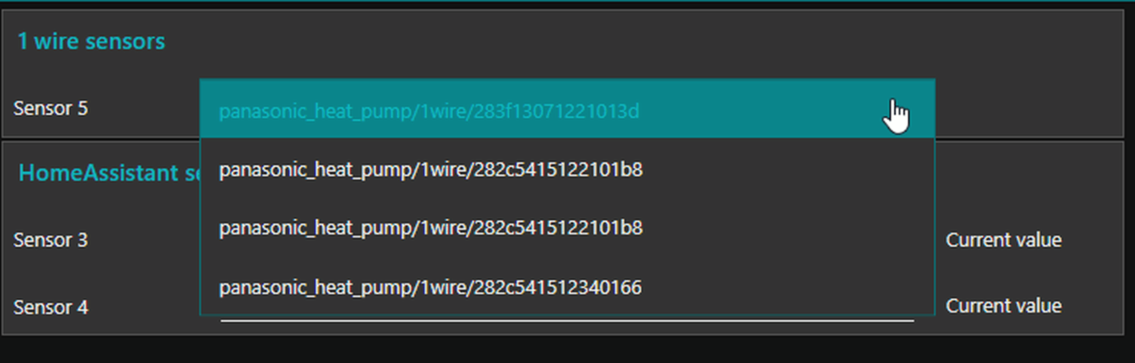

Ik heb een hulp vraag / verzoekje aan jullie.
Kunnen jullie de volgende 2 nodes voor mij importeren.
Ik wil graag de output van de debug node zien. De output van wire1/# verbinding. Die heb ik niet in gebruik, ik zie dus niks. Ik wil wel graag een aantal use-cases hebben zodat ik er wat mee kan doen.
24
25

Kan het vanavond even doen. Heb ongeveer 8 1 wire temperatuur sensoren er aan hangen.

  • BazemanKM
  • Laatst online: 03-10 23:17
edterbak schreef op zaterdag 9 september 2023 @ 10:22:
Als het meerdere aparte (verschillende) berichten zijn, doe er dan maar een stuk of 4-5 alsjeblieft. Dan snap ik de variatie ook gelijk.
:9
{"topic":"panasonic_heat_pump/1wire/282b9fac08000016","payload":30.25,"qos":0,"retain":false,"_msgid":"789085c5f6273cd3"}
{"topic":"panasonic_heat_pump/1wire/28ff2a32601604c0","payload":31.12,"qos":0,"retain":false,"_msgid":"19acab75fc57afe0"}
{"topic":"panasonic_heat_pump/1wire/28ffd98d601603a0","payload":35.56,"qos":0,"retain":false,"_msgid":"47b15c1c7520f1a9"}
{"topic":"panasonic_heat_pump/1wire/28ff5d85601604eb","payload":32.75,"qos":0,"retain":false,"_msgid":"dfcb6f259aaaf652"}
{"topic":"panasonic_heat_pump/1wire/28ffd98d601603a0","payload":35.56,"qos":0,"retain":false,"_msgid":"9ebb427b2cb95421"}
Geeft keurig de waarde door en het ID van de 1wire, ergens is er nog iets nodig om een naam te geven aan de sensor, de waarde achter panasonic_heat_pump/1wire/.

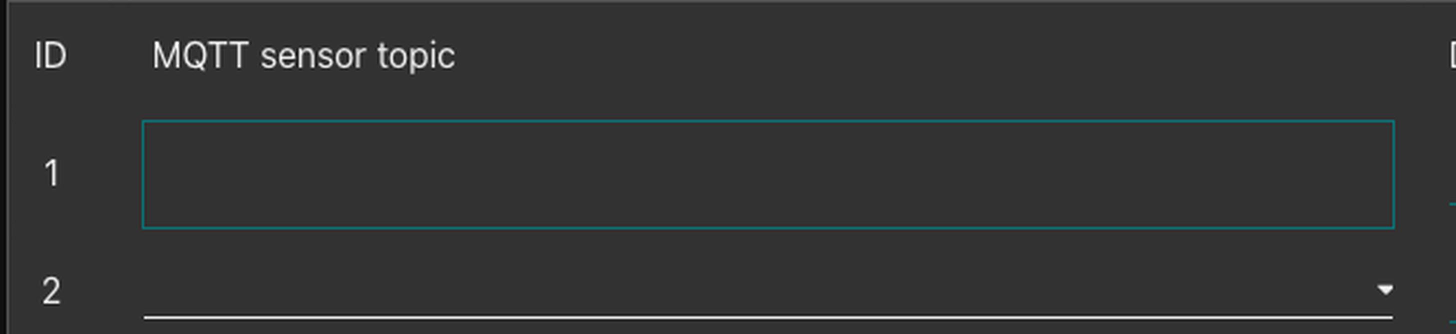

  • edterbak
  • Laatst online: 03-10 23:10

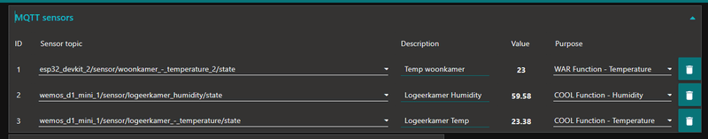

BazemanKM schreef op zondag 10 september 2023 @ 17:08:
Ik sluit me aan bij bovenstaande, al heb ik de sensoren nu niet in de flow en zie ik ze in Grafana. Kan me wel voorstellen dat bovengenoemde functionaliteit worst toegevoegd, zodat de functie van de 1 wire sensoren in Heishamon ook ondersteund worden.
Die sensoren zullen over het algemeen wel in de buurt van de Heishamon zitten.
Ik heb nu ruw werkend (in concept...) dit.
Afbeeldingslocatie: https://tweakers.net/i/DooW6v7kMHkKQ5xSmOY98Ly5aHY=/800x/filters:strip_exif()/f/image/WSQhxVQs382JXDww593ePQzx.png?f=fotoalbum_large
Afbeeldingslocatie: https://tweakers.net/i/1pc0nMp0A9spvpjc6moUex7fn4c=/full-fit-in/4000x4000/filters:no_upscale():fill(white):strip_exif()/f/image/r5mKFDOQUNWUsnL3OihuuM5B.png?f=user_large
Afbeeldingslocatie: https://tweakers.net/i/iRSVX2UGL499oJV6-LHyv2iwGb0=/full-fit-in/4000x4000/filters:no_upscale():fill(white):strip_exif()/f/image/JB68qCVtwOYwTXocvFAu1pqi.png?f=user_large
Ik stel zo voor dat achter iedere regel een 'Used for" dropdown komt waar je aangeeft wat de sensor doet.
bv room temperature sensor voor RTC ofzo...
Aan uit toggle.
SUggesties iemand?
[ Voor 14% gewijzigd door edterbak op 10-09-2023 21:30 ]
  • BazemanKM
edterbak schreef op zondag 10 september 2023 @ 21:28:
Aan uit toggle.
SUggesties iemand?
Ziet er al mooi uit. Used for en dropdown werkt denk ik beter dan zelf een naam invullen.

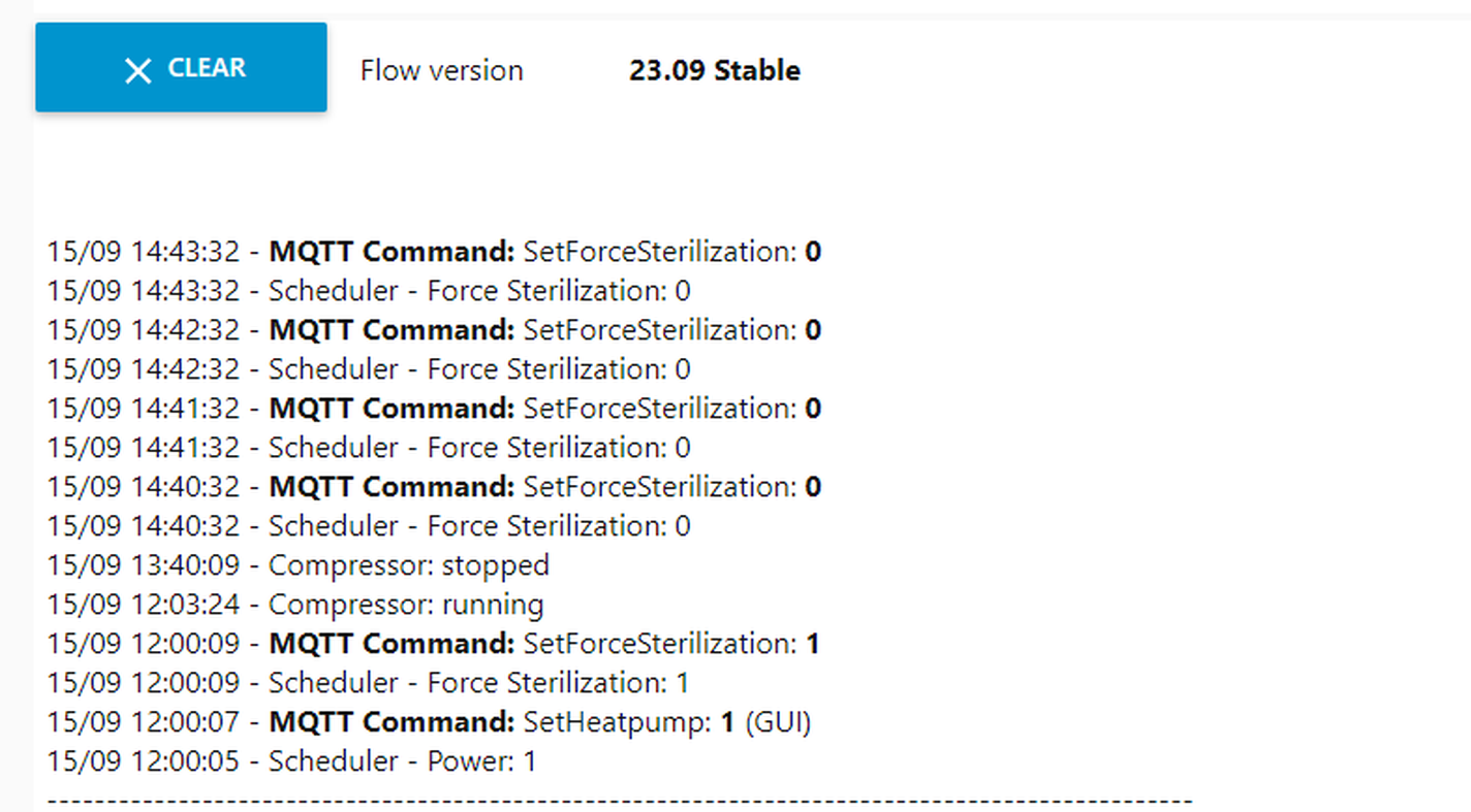

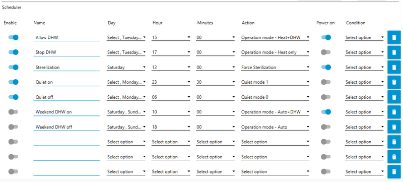

Iemand een idee waarom de sheduler het commando SetForceSterilization meerdere keren verstuurd na het afronden van een sterilisatie run?
Mijn setting voor Sterilisatie werktijd staat in de pana op 5 minuten wat het minimum is.
Dat geeft 5x het commando, deze setting stond eerst op 10 minuten en gaf toen 10x het commando SetForceSterilization.
Afbeeldingslocatie: https://tweakers.net/i/o4zRysgjILMm8nNtNsSicemoOO0=/full-fit-in/4000x4000/filters:no_upscale():fill(white):strip_exif()/f/image/EtfTtbQdqvMiDd19xAlrifNd.png?f=user_large

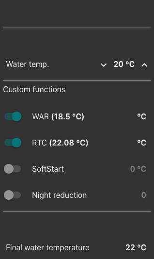

  • edterbak
@Kroontje03
Hmmm... Dat komt mij niet bekend voor.
Dit is een sterilization run die je aftrapt via de scheduler toch?
Of handmatig via Dashboard - Home ?
Wat bedoel je met werktijd in de pana 5/10 minuten?
Is dat in heishamon een setting over hoe vaak alle waarden doorgestuurd worden?
of is dat een setting in de controler van de pana zelf?
Ik kijk er naar als ik thuis ben.
  • Kroontje03
  • Registratie: Februari 2019
  • Laatst online: 09:40
edterbak schreef op vrijdag 15 september 2023 @ 16:16:
@Kroontje03
De run wordt inderdaad via de sheduler gestart met action > Force Sterilization
Afbeeldingslocatie: https://tweakers.net/i/IXH5aojvmAjcHLGBOfCl5BKClu4=/800x/filters:strip_exif()/f/image/ilovbxFpYDvFYQnqt83ay01F.png?f=fotoalbum_large
Die werktijd is een niet zo'n mooie vertaling in de pana handleiding naar het Nederlands gok ik.
Is een setting in de controler van de pana zelf.
Zodra de setpoint voor de sterilisatie run bereikt is begint die timer te lopen.
Ik heb alleen niet echt een idee waar het goed voor is, aangezien de tank temperatuur nog uren op het setpoint blijft na uitschakelen van de warmtepomp.
Afbeeldingslocatie: https://tweakers.net/i/hHF_4GdjDau9U2LNadXWtIHDPW8=/full-fit-in/4000x4000/filters:no_upscale():fill(white):strip_exif()/f/image/qXG2CMHaTal8UDqB8K0RaY32.png?f=user_large
  • edterbak
Kroontje03 schreef op vrijdag 15 september 2023 @ 16:58:
Juist, waar het goed voor is snap ik ook niet echt.
Ik heb hier nu meerdere keren een sterelisatie run gedaan. Meerdere dagen.
Maar ik zie niet wat jij ziet.
wat is je setting in hishamon?
Afbeeldingslocatie: https://tweakers.net/i/1hAl0Cnbwo7xO6SV50s0-ia-mTU=/800x/filters:strip_exif()/f/image/0QJgFdjkNGhI9pDPQCovg0u3.png?f=fotoalbum_large
Ik heb het idee dat de feedback van de pana laat komt. De flow denkt dat de setting nog niet overgenomen is.
Ik zal er zeker nog verder naar kijken, maar ik heb het op dit moment wat druk.
  • edterbak
Allen,
Hoe vinden jullie dit?
Dit is nu opgezet zo voor MQTT sensoren.
Het is een kwestie van copy/past voor 1 wire sensors. (dit ter info)
Als dit iet is wat goed ontvangen wordt, ga ik verder zo.
Wat is jullie mening?
Afbeeldingslocatie: https://tweakers.net/i/Xo0yygTD9EiWpF0fJPIu1thNsfk=/800x/filters:strip_exif()/f/image/6F1PnJwyLYKQsB9eCZK1Phog.png?f=fotoalbum_large
In de flow ziet het er nu zo uit:
Afbeeldingslocatie: https://tweakers.net/i/3P9fbMAf0_6lUB42nrGcM7AVQHg=/800x/filters:strip_exif()/f/image/hGh72WQcZ6HYutEXkNNt14kO.png?f=fotoalbum_large
Ik zal waar je nu de paarse MQTT node IN ziet, daar zal ik een link-in node zetten zodat je vanaf je WP personal tab de sensor kunt voeden naar die plek. Uiteraard is dat de bedoeling, omdat anders updaten met nieuwere versies je weer van alles moet instellen. :)
[ Voor 12% gewijzigd door edterbak op 19-09-2023 22:40 ]
  • edterbak
Dit zijn de huidige doelen voor de sensoren:
Mis ik nog wat?
Afbeeldingslocatie: https://tweakers.net/i/hSpOKnLrQcfNoEma0B0I823s2is=/full-fit-in/4000x4000/filters:no_upscale():fill(white):strip_exif()/f/image/ss3ukT2GYt1zkdKo6zNeGbsA.png?f=user_large

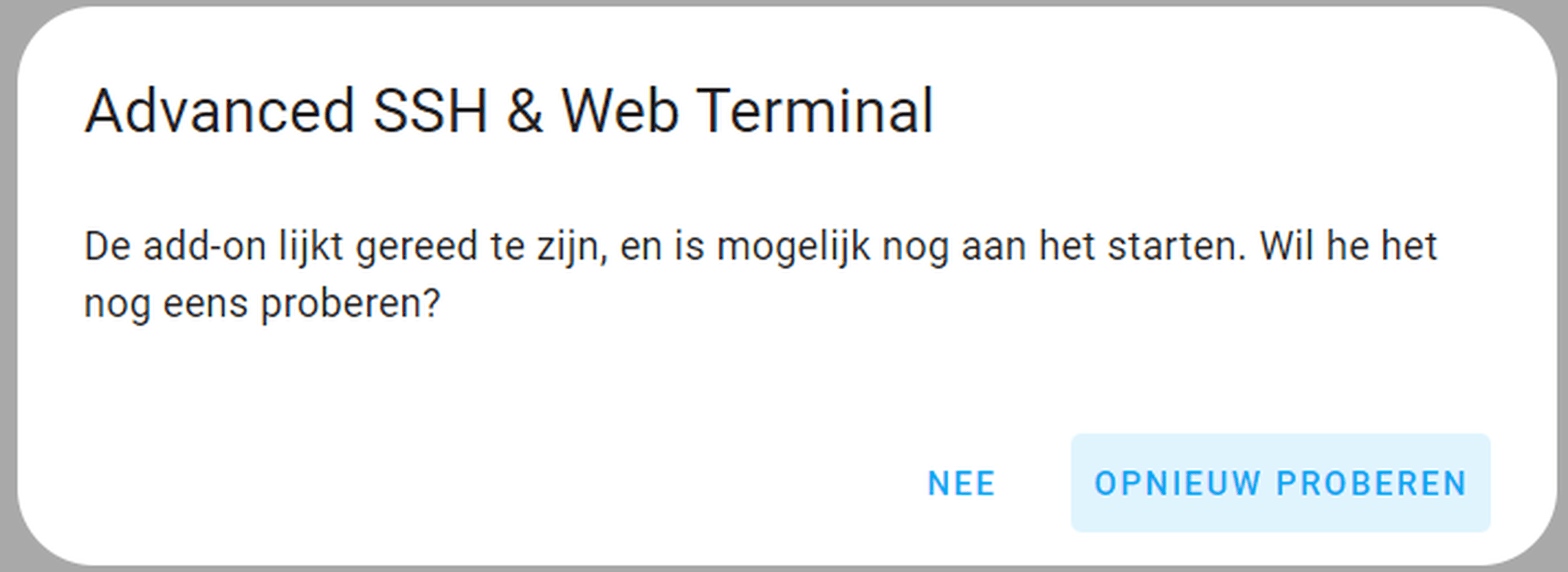

Ik heb mijn Pana 9J draaiend, maar worstel nog met de home assistant/node red integratie. De Heishamon heb ik werkend en is met het netwerk verbonden. Via PC en mobiel kan ik http://heishamon.local/ bereiken en ook de kwh meter wordt goed uitgelezen. Wat ik niet voor elkaar krijg is het in HA/Node-red te krijgen. Ik geef toe dat ik een noob ben. Hopelijk kunnen jullie me helpen.
Wat wel werkt:
- Home Assistant draait op een intel NUC en kan daarmee al vanalles uitlezen (P1 meter, weer bericht, ..)
- Heishamon werkt
- Mosquitto broker (MQTT) add-on op de HA geinstalleerd
- Node red add-on geinstalleerd op HA
- npm modules in de configuraties gezet (zoals beschreven in https://github.com/edterb...l/tree/main/HomeAssistant)
Het gaat mis bij de volgende stap:
Then SSH into your homeassistant instance through Putty or the the SSH Add-on. Type:
cd ..
cd config/node-red
nano settings.js
ik heb SSH add-on op HA geinstalleerd en krijg dan deze foutmelding: 502: bad gateway

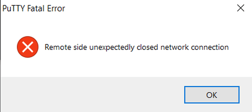

Afbeeldingslocatie: https://tweakers.net/i/Af9Kb-1zWBHIYteqJLE7mewYdUs=/full-fit-in/4000x4000/filters:no_upscale():fill(white):strip_exif()/f/image/Kceab1IGfJoACeU3xKeOugot.png?f=user_large
Dus heb ik Putty op mijn pc geinstalleerd en heb met deze instellingen proberen in te loggen:
Afbeeldingslocatie: https://tweakers.net/i/GnK-nFHP483VY6L022cZnFvxkzI=/full-fit-in/4000x4000/filters:no_upscale():fill(white):strip_exif()/f/image/fEffktaCAc9NvbuPDR9FvMmJ.png?f=user_large
met dit als foutmelding:
Afbeeldingslocatie: https://tweakers.net/i/tTEQ1itoM45_Ay3RYWuaoecu65U=/full-fit-in/4000x4000/filters:no_upscale():fill(white):strip_exif()/f/image/pqGdiRGLErnKGliSjDBSZNwb.png?f=user_large
ook met poort 1880 lukt het niet, wel een andere foutmelding:
Afbeeldingslocatie: https://tweakers.net/i/T8m7T39WSpl_pOI9RU1y5HVc_VI=/full-fit-in/4000x4000/filters:no_upscale():fill(white):strip_exif()/f/image/0v2l8ngBOa3jHdp3BITKj9Pm.png?f=user_large
Ik zit dus vast. Tips zijn meer dan welkom! Iedereen lijkt het hier met gemak werkend te krijgen, dus weten jullie vast wel hoe dit op te lossen is.
  • edterbak
@Boxbal
Hoi, welkom..
Ik denk dat je settings van SSH addon in home assistant niet juist zijn.
Daar moet je even in duiken.
zit je op homeassistant via http of https ? Geen SSL zaken in gebruik toch?
In dat geval kun je in de config van die addon iets als dit zetten. Bij mij werkt het.
in de [Add-ons] > [Advanced SSH & Web Terminal] > [configuration] > SSH sectie:
username: root
password: ****je eigen wachtwoord*********
authorized_keys: []
sftp: false
compatibility_mode: false
allow_agent_forwarding: false
allow_remote_port_forwarding: false
allow_tcp_forwarding: false
Ik weet niet of het nog 100% correct is / veroudert, maar bij mij werkt het.
In de docs staat username: homeassistant
Dat kun je ook proberen.
>>>> [edit]
En en en...
in home assistant kun je gewoon bij [System] >> [Add-ons] >> [Advanced SSH & Web Terminal] op het knopje [OPEN WEB UI] drukken.
Dan zit je er in en kun je verder met "cd.. " Dan hoef je niet PUTTY te gebruiken
[ Voor 18% gewijzigd door edterbak op 21-09-2023 21:59 ]
  • Boxbal
  • Registratie: Mei 2023
  • Laatst online: 21-09 15:46
edterbak schreef op donderdag 21 september 2023 @ 21:53:
username: root
authorized_keys: []
sftp: false
Ja dit heeft effect! Bedankt voor de snelle reactie.
Nu gaat het echter hier fout:
Afbeeldingslocatie: https://tweakers.net/i/ksR8XhE5TfSQO7LvkSSehBM1IVk=/full-fit-in/4000x4000/filters:no_upscale():fill(white):strip_exif()/f/image/IiJ7m8WYW95Sly3KuKvnlr9N.png?f=user_large
[ Voor 14% gewijzigd door Boxbal op 21-09-2023 22:21 ]
  • edterbak
Probeer eens "cd config"
en dan "ls" (=el es)
Daar hoort node-red tussen de dirlijst te staan dan.

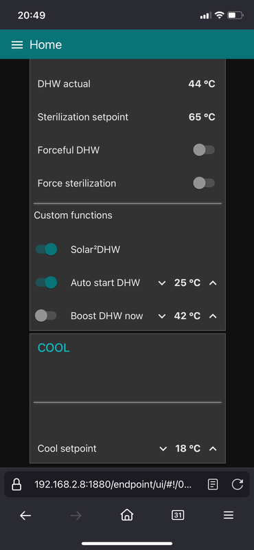

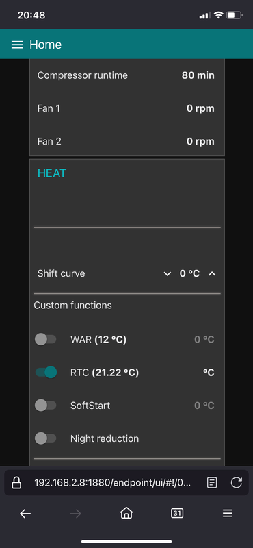

  • appiejs
  • Registratie: Januari 2023
  • Laatst online: 16-03 09:01
Laat ik beginnen dat ik het mooi werk vind wat hier gemaakt is. Wel heb ik nog een beetje moeite om alles te begrijpen en hoe de zaken verhouden, maar dat komt vanzelf met de tijd gok ik.
Wel heb ik een vraag over de RTC, ik denk dat die niet werkt. Waarom? Nou ik zie de current correction leeg staan en ook bij het Home scherm staat er achter RTC geen waarde.
Afbeeldingslocatie: https://tweakers.net/i/9yA3YU8R86AvDqMj-AuQa3Dh-7k=/800x/filters:strip_exif()/f/image/CFiQ7i7BUWuJ22T3N16Nsjyk.png?f=fotoalbum_large
Enig idee wat ik hier fout doe?
Verder heb ik Tibber als energie leverancier en vroeg me af of er in de toekomst iets bij komt wat rekening houd met stroomprijzen per uur?
  • edterbak
appiejs schreef op donderdag 21 september 2023 @ 22:38:
Hoi :)
Mijn eerste vraag is of je in Direct modus draait of Compensation curve. In te stellen via de controller aan de muur.
Mijn tweede vraag. Heb je ook een externe thermostaat aangesloten ?
Heating mode (direct/compensation curve) is uit te lezen via het dashboard bij System > Hardware > helemaal onderop "Heating mode"
Het kan zijn dat compensation curve niet werkt.
Als het wel Direct weergeeft daar,
Dan eerst even alle toggles en temperaturen op het Home Dashboard even heen en weer zetten, zodat we zeker weten dat alle velden een waarde hebben.
Dan daarna, en het werkt nog steeds niet even een screenshot maken van je home dashboard,
[ Voor 3% gewijzigd door edterbak op 21-09-2023 22:44 ]
  • edterbak
Boxbal schreef op donderdag 21 september 2023 @ 22:18:
Ik snap hem al denk ik. Ik heb het net getest.
Wat ik zie, is het pad wel gewoon juist.
Je moet eerst node red starten, zodat de settings.js er is. gemaakt en wel.
Zodra node-red de eerste keer gestart is, bestaat die settings.js pas.
na het aanpassen, even node red restart de add-on, en dan moet de aanpassing in settings.js overgenomen zijn.
Je kunt testen of node red goed start in de log sectie van de add-ons > node red > log (refresh)
Zodra je OPEN WEB UI ziet, en dan kom je netjes in Node Red, dan zou je daarna ook die aanpassing kunnen doen die ik in de github pagina aangeef.
[ Voor 7% gewijzigd door edterbak op 21-09-2023 23:00 ]

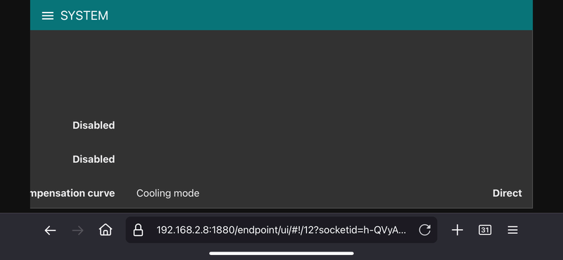

  • appiejs
Hoi bedankt voor de snelle reactie, ik heb alles even nagekeken en via system / hardware staat bij heating:Afbeeldingslocatie: https://tweakers.net/i/y1J7YJBFbyHG2CEkKcpGl6ZV_h4=/800x/filters:strip_exif()/f/image/tUAOAfQGz1Q7gpWtYhAuqC9G.png?f=fotoalbum_large
Bij cooling staat dan:
Afbeeldingslocatie: https://tweakers.net/i/fgCcxPe1i8aXndLV0aKtf3s9IIo=/800x/filters:strip_exif()/f/image/CzdxqERW11ElbbrRrJcdMQmv.png?f=fotoalbum_large
Toch even de vinkjes uit / aan gezet zonder succes. Als externe temperatuurmeter heb zigbee meters welke in HA gekoppeld zijn en gekoppeld in node-red. Waarde zie ik netjes terug bij de RTC zoals in me eerste post. Temperatuur is nu gezakt onder alle niveaus:Afbeeldingslocatie: https://tweakers.net/i/WHjIvywecEPmXSddZIl-F_L__84=/x800/filters:strip_exif()/f/image/RO3hEPbHwhoiKKKQO0qF8TE0.png?f=fotoalbum_large
Hierbij screenshot van de home pagina:
Afbeeldingslocatie: https://tweakers.net/i/tIhDTsjT519eg3hTKXxGFPX80kM=/x800/filters:strip_exif()/f/image/wUoNWs0QfYgkE5dfRzwpMuRP.png?f=fotoalbum_large
Afbeeldingslocatie: https://tweakers.net/i/ZFs9du2reu3e09VV5dbYfPWUK34=/x800/filters:strip_exif()/f/image/XulkZeBFnyIRilE5FUsAkVMq.png?f=fotoalbum_large
Afbeeldingslocatie: https://tweakers.net/i/xjFByZke99uzX97eHVJV2ST7_i4=/x800/filters:strip_exif()/f/image/tJ7BNrRgfQolHG42U5KueaXr.png?f=fotoalbum_large
Afbeeldingslocatie: https://tweakers.net/i/hg4YPGsoUzcNe5vsGvqLP-NsjeM=/x800/filters:strip_exif()/f/image/aZ6SGYDAtHtJF1VW3FdEXaCQ.png?f=fotoalbum_large
  • edterbak
appiejs schreef op vrijdag 22 september 2023 @ 20:59:
Hoi bedankt voor de snelle reactie, ik heb alles even nagekeken en via system / hardware staat bij heating:[Afbeelding]
Toch even de vinkjes uit / aan gezet zonder succes. Als externe temperatuurmeter heb zigbee meters welke in HA gekoppeld zijn en gekoppeld in node-red. Waarde zie ik netjes terug bij de RTC zoals in me eerste post. Temperatuur is nu gezakt onder alle niveaus:[Afbeelding]
Hoi,
Volgens mij, als ik het goed zie, dan heb je bij heating mode "compensation curve" staan.
Je kunt voor de zekerheid ook even kijken in heishamon zelf.
TOP76------Heating_Mode------1------Direct
Ik ga binnenkort dit probleem proberen op te lossen.
Op dit moment speelt de node red flow niet netjes samen met "compensation curve". Althans, dat kan ik nu wel concluderen zo...
Als je deze node red flow echt wilt gebruiken, is het voor nu even nodig om in de controller bij 'heating' DIRECT te selecteren.
Zodra je dit gedaan hebt kan het 5 minuten duren voordat de flow alles door heeft en alles goed gaat werken. Als dat te lang duurt kan een node red herstart ook de boel versnellen. Of ook; het kan ook helpen om de toggles en temperaturen even heen en weer te zetten zodat er herberekeningen worden uitgevoerd.
Sorry voor het ongemak.
Ik had gedacht dat het beter zou werken dan dit. Maar ik heb het zelf dus niet goed genoeg getest.
  • MikeyMan
MikeyMan
Vidi, Vici, Veni
Heb een bugje. Heb de zomer gedraaid met Scheduler op afwisselend cool en cool+dhw.
Deze week dezelfde Scheduler regels op respectievelijk heat en heat+dhw gezet. Maar hij blijft cool schakelen.
  • edterbak
MikeyMan schreef op zaterdag 23 september 2023 @ 15:33:
Ai. Dus het dashboard laat de juiste instelling zien in scheduler, maar de werkelijkheid is anders in log. right?
kun je checken voor e zekerheid dat de operation mode in dashboard klopt t.o.v. wat je ziet in heishamon?
Kun je ook voor mij kijken of het uitmaakt of je de scheduler regel delete [prullebak] en dan opnieuw maakt? Wat is dan het resultaat.
En graag voor mij even checken waar deze op staat: "F_stored_next_operating_mode". Dat is ook mogelijk een verdachte bron.
[ Voor 8% gewijzigd door edterbak op 23-09-2023 16:43 ]
  • MikeyMan
MikeyMan
Vidi, Vici, Veni
@edterbak Scheduler ziet eruit zoals het eruit moet zien:
Afbeeldingslocatie: https://tweakers.net/i/-5dKiIXjnA22RidAhbNio6Jxn6Q=/800x/filters:strip_exif()/f/image/TWVSYI9dsk8mAtCy55vpr1cJ.png?f=fotoalbum_large
Heb heat nu handmatig aan gezet, dus moet even tot morgen wachten wat de scheduler doet.
F_stored_next_operating_mode zie ik eerlijk gezegd helemaal niet.

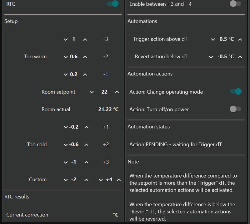

Overigens nog een dingetje; met RTC gaat de WP netjes uit als het warm genoeg is. Echter; als ie in cool modus staat, is ie de hele dag rond aan het pompen. Misschien nog iets om over na te denken.
  • appiejs
edterbak schreef op vrijdag 22 september 2023 @ 22:27:
Hoi,

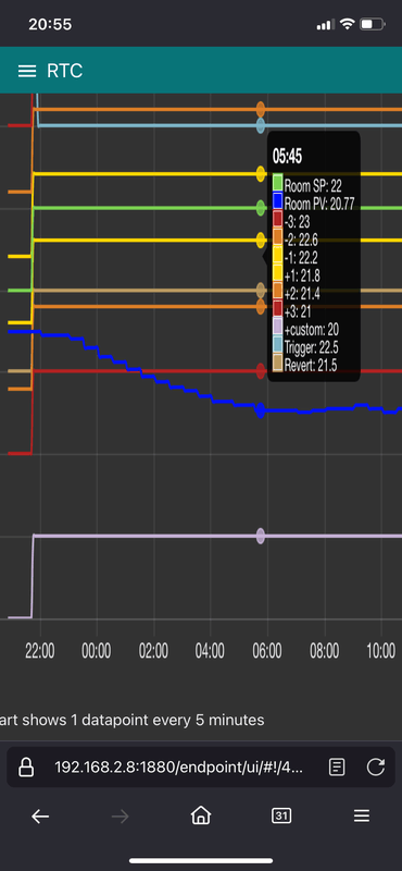

Ik heb de pomp op direct gezet en node-red herstart. Dit zie ik nu ook terug onder hardware.
Echter blijft rtc het niet doen denk ikAfbeeldingslocatie: https://tweakers.net/i/lJuSU6jw2ioCmr_hCUnrJvGRayU=/x800/filters:strip_icc():strip_exif()/f/image/mi3zW8GOsT3NL5hwTBQbL4xy.jpg?f=fotoalbum_large
De pomp blijft op auto(cool) staan en zie niet bij war ook de calculated temp staanAfbeeldingslocatie: https://tweakers.net/i/WJBbs1WHF8w6rhtRhVvZ-ck6igQ=/800x/filters:strip_icc():strip_exif()/f/image/wLTM1ny56RgeETzdhsd7zT8C.jpg?f=fotoalbum_large
Kan het komen door eigen temperatuur input? Dit wordt als string aangeleverd, maar zie je wel terug in het Dashboard.
Misschien heeft het er niks mee te maken maar zie ik log het volgende continueAfbeeldingslocatie: https://tweakers.net/i/jOFPO6eB7YmLqb3wHn8bY9m_7v4=/800x/filters:strip_icc():strip_exif()/f/image/ORjJB4St4aCk8ZaiEtXHTjqd.jpg?f=fotoalbum_large
Mocht je nog tips hebben om te proberen hoor ik het graag

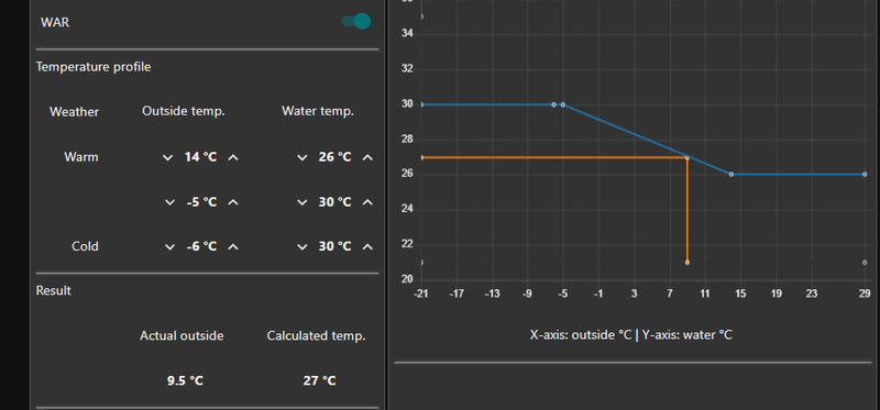

  • edterbak
appiejs schreef op zondag 24 september 2023 @ 07:16:
Echter blijft rtc het niet doen denk ik[Afbeelding]
Ah, cool. Kun je de pomp eens via settings op Heat Only zetten?
staan[Afbeelding]
Mwoa, ik denk het niet. als het resultaat daar te zien is, dan veracht ik dat hij goed herkend wordt. Maar ik kijk het even na bij mijn pomp wat er dan gebeurt
Misschien heeft het er niks mee te maken maar zie ik log het volgende continue[Afbeelding]
Ik zie niet zoveel berichten. Dat is wel apart. Het logboek is zeker helemaal gevuld daardoor? (en gelijk onbruikbaar)
Kun je kijken of je in node red 1mqtt broker hebt ingesteld? En staat die dan op QOS 0 of retain true?
Ik weet niet of het er mee te maken heeft. Maar iedere seconden een boodschap ontvangen van de broker dat ie online is, is op zich wel overbodig en vreemd.
Ik wil graag ook een screenshot zien van je WAR lijn in het dashboard.
Dit is hoe die hoort te lopen. Van links naar rechts, naar beneden toe.
Afbeeldingslocatie: https://tweakers.net/i/EFGBf0Ns6RKzGHgoKwnUxXTvokw=/800x/filters:strip_exif()/f/image/QRat9ny03FSXDu0TPhnA4Y1c.png?f=fotoalbum_large
[ Voor 21% gewijzigd door edterbak op 24-09-2023 10:29 ]
  • edterbak
@appiejs
Ik heb net getest of het uitmaakt de input van number > string te gebruiken.
En dat maakt inderdaad uit.
De code werkt goed met number, niet met string.
Ik heb een fout gevonden in de node "T_outside - Input selector". Het was een javascript error ergens. Op zich bijzonder dat deze fout in vorige versie nooit getoond is geweest, en nu na de update worden dit soort foutjes zichtbaar gemaakt door node red. Ben er wel blij mee, maar betekent ook werk voor mij :) ghehehe.. beetje jammer.
Maar.... Ik heb het opgelost voor de WAR functie.
Wil je dit testen of het werkt en feedback geven?
Dan moet je in node red flow, tab blad "WP Control", node "T_outside - Input selector" voorzien van de volgende code. Dus alles wat er in zit mag vervangen worden door wat je hier onder in de quote ziet.
Afbeeldingslocatie: https://tweakers.net/i/A1z0c8twqD6FdTkfsFQvU7jdFKo=/800x/filters:strip_exif()/f/image/BA9Fu968QCldJRBug53LDnqh.png?f=fotoalbum_large

MikeyMan schreef op zaterdag 23 september 2023 @ 20:44:
Je kunt die variabele uitlezen via System > System health > system check. Dit staat er bij mij.:
F_stored_next_operating_mode: undefined (ok)
Ja, dat is eigenlijk default gedrag van de pomp he.
Als HEAT only modus aan staat en er is geen vraag, blijft hij ook rond pompen. Dit is dus niet anders voor COOL modus.
Om dit aan te pakken moet ik eigenlijk de RTC functie herschrijven voor HEAT + COOL, tezamen met Softstart functie voor HEAT + COOL.
Als ik het helemaal zat ben, dan zal ik die taak oppakken. Maar dat taken-kaartje ligt niet boven op de stapel hoor. :)
Eerst nu wat bugs verhelpen, zoals de situatie met externe thermostaat, of shiften. :)
@MikeyMan
over je scheduler issue.
Kun je er op letten of je in het logboek misschien een regel terug ziet komen over blocked by condition?
[ Voor 5% gewijzigd door edterbak op 24-09-2023 11:13 ]
  • appiejs
Hoi, code aangepast en hierbij de screenshots:
Afbeeldingslocatie: https://tweakers.net/i/Z02jn8_Ozu3GB1G8Rc2yCcYe6Io=/800x/filters:strip_exif()/f/image/YUnsOC9e1fovuC5KOVPnTvEI.png?f=fotoalbum_large
Ik het de kamer temp naar number gezet en daar lijkt nu ook wat meer te gebeuren, althans er staat nu 0.C waar eerst niks stond.Afbeeldingslocatie: https://tweakers.net/i/BwoWjkYVmpAMRg8AXgwgss07GZk=/800x/filters:strip_exif()/f/image/PKBsulsfz0AZl7wL7CRWDABr.png?f=fotoalbum_large
Ik had heel kort even HEAT handmatig gedaan en die sprong naar 35. C continu, dus heb even weer terug gezet. Zal van de week even kijken hoe dit met de waardes verder precies werkt. In ieder geval denk ik nu een stuk verder te komen.
De MQTT meldingen heb ik gekeken staat op False en QoS op 0. Aanpassing lijkt hier niks te veranderen.

Ik heb een grote update voor de externe sensoren. Hieronder valt ook de woonkamer temperatuur in sensor
Daar heb ik een hoop aangepast en volgens mij werkt het hier prima. Zo ook het deel van string > number conversie.
Maar voor ik deze upload voor het brede publiek, eerst even checken of het volgende duidelijk is:
@MikeyMan @blb4 @sjampeter @Aikon .. anyone. Graag jullie feedback over onderstaande afbeeldingen.
Is het duidelijk? roept het meer vragen op?? Zo ja, welke?
Ik als maker/bedenker vind het soms lastig om als gebruiker te denken, zonder technische voorkennis. vandaar de vraag.
In de onderstaande afbeelding, de flow. Daar is nu een nieuw tabje gemaakt genaamd WP Input.
Is de tekst duidelijk ??
Afbeeldingslocatie: https://tweakers.net/i/KBF0Bwzmv3RtDFVjI-cUANCbntA=/800x/filters:strip_exif()/f/image/gwUqlCwyukvji6eB36ikroj7.png?f=fotoalbum_large
Dan ziet het er in het Dashboard zo uit nu.
Afbeeldingslocatie: https://tweakers.net/i/yFllNIGX7Q73i5hgHmYYIXHuPjE=/800x/filters:strip_exif()/f/image/z6D4bEL5mRx3kYfCUbEvyBoE.png?f=fotoalbum_large
Purpose is multi-select.
Afbeeldingslocatie: https://tweakers.net/i/H6Gh0BrO5QKEC7ysBP-cafsK418=/800x/filters:strip_exif()/f/image/srIBIwrdgXqs1bFW0uXPPK4r.png?f=fotoalbum_large

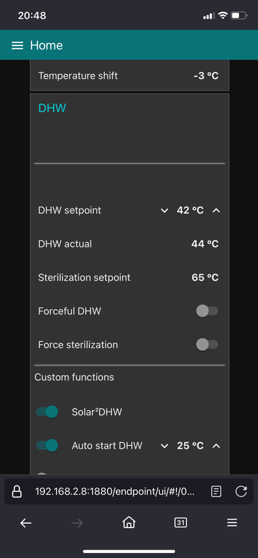

Gelijk een vraagje: je kan nu de menuopties verbergen, is dat puur visueel verbergen of zet het daadwerkelijk de functionaliteit erachter uit?
Bijv. bij Home kan je DHW setpoint invullen, als ik DHW daar verberg is er kans dat die settings toch ooit een gepushed worden, bij een reboot oid?
  • edterbak
Aikon schreef op maandag 25 september 2023 @ 09:11:
Het is visueel. Het hele menu deel is dan hidden. Je komt er niet meer bij.
Als op de achtergrond wat gebeurt, dan zie je het niet dus.
Het is eigenlijk bedoeld voor mensen die geen DHW tank hebben. Die hoeven / willen dat hele menu deel niet eens in beeld hebben.
Ik zie overigens nu geen reden waarom tijdens een reboot er een mqtt commando gepusht zou worden.

Ik heb v23.09 geinstalleerd. RTC aan en WAR uit. Mijn WP staat vandaag voor het eerst aan. Room setupoint is 20 en Room Actual is 24 °C.
Tevens:
Water temperature
Outlet setpoint 0 °C
Outlet actual 33.75 °C
Inlet actual 28.25 °C
Wanneer zou ik nu morgen verwachten dat de WP automatisch "uit" gaat?
WP: WH-MDC05J3E5,WH-MDC07J3E5, WPB: Atlantic Explore v4, PV: Solaredge (6,8kW) en SMA (4,3kW), 2 x Heishamon OT v3.1, Rpi v5, Rpi v4, 2 x Rpi v3, ESP32, Domoticz, EV: Nissan Leaf,BYD Seal AWD, ESS: Deye 6K-SG03LP1, 2xLuyuan, 32kWh
  • edterbak
Aziona schreef op woensdag 27 september 2023 @ 11:54:
Tevens:
Water temperature
Hoi,
Dat hangt er vanaf hoe je scherm er uit ziet onder RTC function.
Heb je daar geactiveerd dat de pomp uit moet gaan?
Default behaviour is namelijk niet dat de waterpomp uit gaat. Die blijft gewoon draaien.
  • Aziona
  • Laatst online: 07:43
edterbak schreef op woensdag 27 september 2023 @ 13:49:
[...]Dat hangt er vanaf hoe je scherm er uit ziet onder RTC function.
Dank je wel, toen ik Automation actions --> Action: Change operating mode en Action: Turn off/on power heb aangezet ging de WP inderdaad uit. Ik had het niet goed gelezen.
Heel erg bedankt voor je werk, Ik vind het echt top!
  • edterbak
Aziona schreef op woensdag 27 september 2023 @ 14:00:
De temperaturen wanneer hij aan/uit moet gaan, kun je daar ook instellen. Niet vergeten te doen / over nadenken :)

@appiejs de logica rond OperatingMode, waar komt deze op terug.
Een eigen dashboard scherm met sensor input. klik op afbeelding hier onder:
Afbeeldingslocatie: https://tweakers.net/i/hRFFLvdNFYG5hjQ2Tqauwz0oBqY=/232x232/filters:strip_exif()/f/image/mSAdhjFu3dyWGWnRlGYqlSKh.png?f=fotoalbum_tile
@appiejs De Temperatuur sensoren input, nu altijd goed herkent als getal ipv text.

  • appiejs
Nieuwe versie staat erop, geeft wel aan stable te zijn en niet Beta.
Sensoren op de oude methode worden nog gevonden en uitgelezen. De waardes in Home ernaast zijn nog leeg, maar volgens mij kan dat even duren toch? Heb Nod-red al herstart en de opties al een keer uit / aan gezet.Afbeeldingslocatie: https://tweakers.net/i/OF6-ulh1E8-G-bLZkQmWZsUjZwQ=/full-fit-in/4000x4000/filters:no_upscale():fill(white):strip_exif()/f/image/gKJg9F6OJQcjQQrd5bga9ZO5.png?f=user_large
Het nieuwe sensor stukje lijkt nog niet te werken of ik doe iets verkeerd. Ik heb in node-red een sensor aan een MQTT input verbonden, maar in GUI zie ik hem niet terug.Afbeeldingslocatie: https://tweakers.net/i/H1wfhp6_eLJ2UudRpC8R-9mZ9hw=/full-fit-in/4000x4000/filters:no_upscale():fill(white):strip_exif()/f/image/BtMRETbWV8WkiZ45cOAI2Vxd.png?f=user_large
Operation mode heb ik handmatig weer naar Auto gezet en sprong naar Cool. Ik kijk even wat er gaat gebeuren en laat het dan weten.
  • edterbak
appiejs schreef op zaterdag 30 september 2023 @ 15:56:
Klopt, dat zag ik ook al. kun je negeren. Ik heb een nieuwe beta 2 online, zie link hier beneden...
Sensoren op de oude methode worden nog gevonden en uitgelezen. De waardes in Home ernaast zijn nog leeg, maar volgens mij kan dat even duren toch? Heb Nod-red al herstart en de opties al een keer uit / aan gezet.[Afbeelding]
Is het inmiddels gelukt?
Het nieuwe sensor stukje lijkt nog niet te werken of ik doe iets verkeerd. Ik heb in node-red een sensor aan een MQTT input verbonden, maar in GUI zie ik hem niet terug.[Afbeelding]
Wat is het topic dat je in de node hebt geschreven? KUn je daar ook eens een Debug node aan hangen en 1x een output hier plakken?
Ik verwacht dat het topic dat je in de mqtt node zet eindigt op "/#", zoals "esp32_devkit_2/sensor/#"

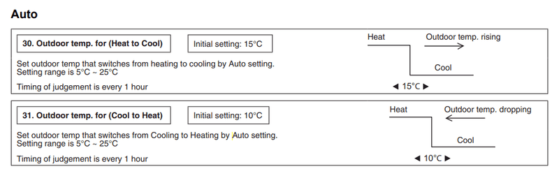

Als je de pomp op AUTO zet, dan kijkt hij hoe warm het buiten is.
Afhankelijk van je instelling, gaat hij dus automatisch van HEAT naar COOL boven een bepaalde temperatuur.
En andersom ook. Onder een bepaalde temperatuur gaat hij automatisch naar HEAT.
Dit zegt de handleiding er over:
Afbeeldingslocatie: https://tweakers.net/i/iSiSR8p2-cJTlNmAJ5QYpE68yzw=/800x/filters:strip_exif()/f/image/1dzHJSa4TN5IrqW33U63uwlz.png?f=fotoalbum_large
In Heishamon kun je zien wat de instellingen zijn:
Afbeeldingslocatie: https://tweakers.net/i/ZJcZ1slCQfHgraSkLuqeu2U9slI=/full-fit-in/4000x4000/filters:no_upscale():fill(white):strip_exif()/f/image/Y6HmczkWpOfInKSEn2MlaQsH.png?f=user_large
Ik heb de waarden dus al flink aangepast zoals je kunt zien.
Dit doet de Panasonic op basis van de buitentemperatuur.
Bij mij staat de pomp op het dak, en vangt na 12h vol de zon. Als het buiten 15 graden is, dan ziet de panasonic door de zon 25 tot soms 30C. Dus dan gaat bij mij de pomp gelijk op COOL. Ik gebruik hierom niet de AUTO functie.
Je moet dus even kijken naar de buitentemperatuur uitlezing, icm de TOP's in de heishamon, of je kunt snappen waarom hij automatisch naar COOL gaat.
Ik had al gevraagd over of je in HomeAssistent misschien ook de comunity plugin heishamon gebruikt. Ik kan mij niet herinneren of je daar antwoord op gegeven hebt. Het kan namelijk ook zijn dat via HomeAssistent commandos verstuurd worden op de achtergrond, terwijl je denkt te sturen via het node red dasboard. Ze werken elkaar tegen. Dus dit moet je dan voorkomen. Keuze maken.
