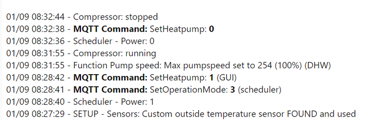

ondertussen ben ik laatste maanden zelf niet bezig geweest met de wp ivm drukke werkzaamheden.
ondertussen gelukkig weer wat meer tijd. (hoop ik toch)
heb versie 23.06 geïnstalleerd, echter wil de scheduler de wp niet meer starten.
schedule is niets aan veranderd en kom van 23.03 af.
ondertussen 23.03 er weer opgezet en werkt weer als vanouds.
ik laat ff de boiler opstarten en probeer dan wederom 23.06 nog eens.
iemand anders met deze ervaring?

sjampeter schreef op zaterdag 26 augustus 2023 @ 13:30:
@Maarten69 bedankt voor alle input en werk!
@edterbak keep up the good work !!!! winter is coming haha
Wat je even kunt doen, is de settings er opnieuw in zetten in je scheduler. Screenshot maken > prullebakje en opnieuw invoeren.
Tenminste alleen als hij het niet blijft doen.
Zie je verder nog iets in het log waarom hij het niet doet?
Je kunt ook even kijken naar wat er in de context store staat. klopt dat wat daar staat met wat je denkt dat de bedoeling is. evt. screenshots hier kan helpen als je er niet uit komt.
groeten.

Over de scheduler problemen.
Volgens mij staat ook bij iedereen forceDHW toggle aan. Kunnen jullie dat bevestigen?
Als je force DHW toggle op het home dashboard dan uit zet, dan draait het weer 1x volgens mij. Daar zit het em in denk ik.

deze staat bij mij uit. ondertussen 2 maal opnieuw geinstalleerd, echter krijg ik hem met geen mogelijkheid in gang. zelfs sommige toggles aan de linkerkant van de scheduler kan ik niet eens bedienen. andere in diezelfde rij weer wel. heel vreemd. zelfde geld voor de andere toggles op dit scherm.

@sjampeter
Ik kijk nu net.
alle toggles doen het hier gewoon.
Kun je de gehele flow opnieuw importeren? Alles wissen zoals in de instructievideo. checken of alles echt weg is...(geen verloren tabjes ergens) en daarna opnieuw inladen.
@MikeyMan @blb4 Zien jullie het zelfde gedrag als Sjampeter hier boven beschrijft?

Ja precies die. stond daar ForceDHW al uit of had je die uit gezet?
  • sjampeter
  • Registratie: November 2021
  • Laatst online: 30-08 10:27
hmm. vreemd gedrag.
een nieuwe versie heb ik ondertussen al 100 keer gedaan het laatste jaar denk ik. al dat harde werk van jouw moet getest worden toch?.
nu al 3 keer 23.06 binnengehaald en geïnstalleerd, echter zonder resultaat.
maar goed. blijkbaar zit het probleem aan mijn kant en is het geen fout in het script.
ga nog maar eens graven om wat meer te weten te komen.

ik zet 23.03 er vanavond weer op. bij deze werkt het schedule wel gewoon zoals het hoort.
  • edterbak
  • Laatst online: 29-08 13:17
sjampeter schreef op zondag 27 augustus 2023 @ 20:39:
Ja, dat is een goede oplossing.
Bij de volgende release gaan we hier weer op letten. Waar dit nu bij jou vandaan komt kan ik niet verklaren.
Maar, je suggestie is lekker pragmatisch.
Let wel op dat je scheduler alles opnieuw moet instellen. zeker conditions etc. die had ik veranderd in de laatste release.
  • sjampeter
hmm, 23.03 werkt gewoon out of the box. scheduler kan ik alles veranderen en begint netjes volgens (tijdelijk nieuw ingesteld) en DHW-run.
waarom in 23.06 dit niet wil werken is mij een raadsel.

@sjampeter
Laat maar.
Ik het het probleem al gevonden.
Kun de volgende code plakken als fix en testen?
edit: Oh, je bent net terug lees ik /edit

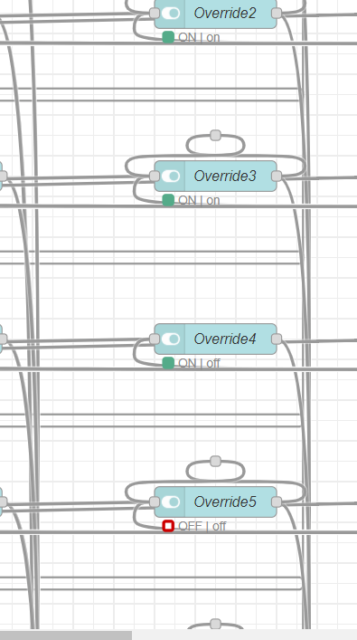

Kun je kijken hoe je node er uit ziet?
Tab: WP Scheduler
Zijn alle zaken het zelfde?
Afbeeldingslocatie: https://tweakers.net/i/FbxBt8CLZM3-U18GcukPDdqtPOs=/800x/filters:strip_exif()/f/image/iaCui8xaMJeXCR3Nh6kQyeJP.png?f=fotoalbum_large
In je afbeelding te zien, gaat het om toggle nr 4.
Bij mij is de inhoud van de toggle als op het plaatje.
Tevens, kun je controleren of de draadjes juist lijken te lopen aan de toggle?
Het draadje loopt van de 1e out-pin naar de toggle, de toggle uit gaat het naar een 'junction'-bolletje en weer terug de toggle node in.
Het is belangrijk dat 'pass-through' uit staat. anders heb je een never ending loop. (en hoog cpu trouwens)
Het lijkt mij heel raar dat dit bij jou ineens het geval zou zijn, terwijl de andere nodes het dan wel goed zouden doen. but. good to check.
[ Voor 16% gewijzigd door edterbak op 29-08-2023 18:19 ]

Afbeeldingslocatie: https://tweakers.net/i/b_3vPfWlPiODKqgF8UVc5eN1IWY=/full-fit-in/4000x4000/filters:no_upscale():fill(white):strip_exif()/f/image/0qLNvpsv73TH1hYFlgRq9pKc.png?f=user_large
bij schedule 1+2+3 zie je lusjes staan boven de node.
bij 4 en 5 niet. deze werken dus ook niet
  • sjampeter
Afbeeldingslocatie: https://tweakers.net/i/rQ4Q_iyUM2T524dAku7Xuj4QQLM=/full-fit-in/4000x4000/filters:no_upscale():fill(white):strip_exif()/f/image/xkW6aUKGysDKYrDj0rT9YfdK.png?f=user_large
zelfde geldt eigenlijk voor de overide
  • sjampeter
properties van de node's zijn exact hetzelfde
  • sjampeter
pass-through staat uit overigens.
  • edterbak
Dat is dus het probleem.
De klusjes zijn er niet. Ik zal straks een stuk code hier plaatsten met alleen de wo scheduler tab.
Heel gek dat dit ineens niet goed over komt.

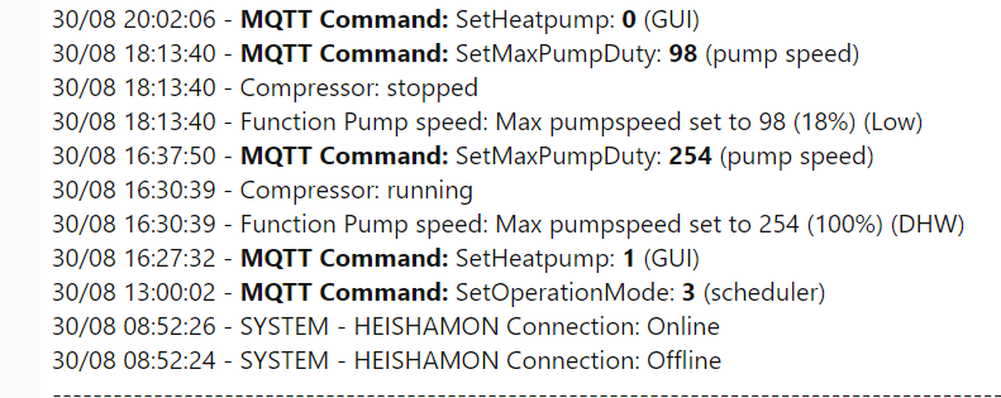

Afbeeldingslocatie: https://tweakers.net/i/ylRhSQfEjXNX1emItNbvSvrodoI=/full-fit-in/4000x4000/filters:no_upscale():fill(white):strip_exif()/f/image/jxPafCj6Frj9AMZSJU1sGdF9.png?f=user_large

om 16:27 zelf de pomp op on gezet, en is ie lekker gaan verwarmen.

als wp op heat only staat, wordt er netjes naar dhw geschakeld volgens schedule, echter gaat de wp niet aan.
dit moet volgens mij wel zo gebeuren omdat power on ook aangevinkt staat.
lijkt een issue te zitten in power on (zowel als "action" en als toggle 'power on" welke ernaast staat in de scheduler

toggles verzetten in scheduler lukt niet 'live'
als je op een toggle drukt gebeurt er visueel niets, echter als je de pagina ververst, staat ie wel goed.
goede nieuws is dat de scheduler wel lijkt te werken.
zie onderstaand log.
Afbeeldingslocatie: https://tweakers.net/i/iIY3L5ofzHyWwIrhHA_ZAnzsOAA=/800x/filters:strip_exif()/f/image/xHCsytDDcIjUe5gAyUM5TOIG.png?f=fotoalbum_large
  • edterbak
okay.
ik ga hier direct naar kijken. dank voor de feedback so far.

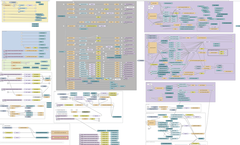

Is er iemand die een paar screenshots kan maken van hun flow tab WP Dash.
Iemand die een wat oudere flow heeft draaien. en niet heeft geupdate
@Maarten69 ? :)

  • BazemanKM
  • Laatst online: 01-09 23:41
edterbak schreef op vrijdag 1 september 2023 @ 11:46:
@Maarten69 ? :)
Ik zit nog op 23.05 Stable

@BazemanKM
Mooi, dat zou mij mogelijk al helpen.
als je het fijner vind mag je ook via PM de screenshots sturen. :)
Met wat screenshots zou ik evt kunnen zien waar een junction node zat, maar nu niet meer in v23.06/07/08
Maar als iemand nog met v23.00 draait zou dat helemaal mooi zijn.

Heb je hier wat aan? V23.05. Ik heb alle oude versies nog wel backups van, heb je daar wat aan?
Afbeeldingslocatie: https://tweakers.net/i/xeMIDgS5UPyS5l1lmq7ssAfsoz8=/800x/filters:strip_exif()/f/image/N7mCB4ew4LX56JgF116DdgO7.png?f=fotoalbum_large

Dank @BazemanKM en @blb4 voor de afbeeldingen van v23.05.
Hieruit komt het beeld dat het nu gelijk is aan wat ik zelf in mijn flow heb staan. Geen afwijkingen tenopzichte van elkaar.
Ik wil voor de zekerheid alleen nog screenshots van iemand die nog op v23.00 zit.

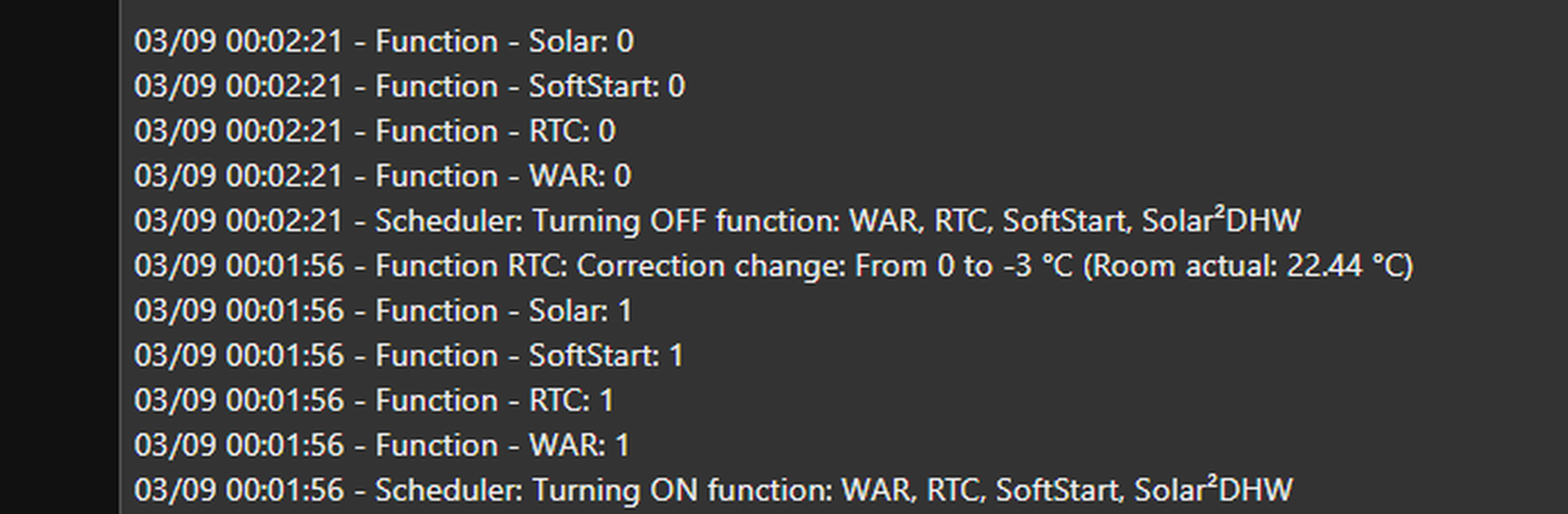

Ik ben even bezig geweest.
Github item: https://github.com/edterb...shamon_control/issues/121
Add Scheduler option to turn on/off different functions (WAR/RTC.. )
Dit heb ik toegevoegd nu. Het werkt.

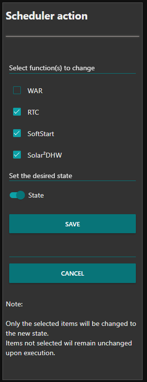

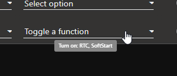

Afbeeldingslocatie: https://tweakers.net/i/gtBZx5yTfgCFo782wUTppiQnC7k=/800x/filters:strip_exif()/f/image/b5FIe2oNMb2kycC1gYsvhnwF.png?f=fotoalbum_large
Selecteer "Toggle a function". Dan krijg je de onderstaande popup.
Afbeeldingslocatie: https://tweakers.net/i/taYDzdMvAAyatrgVTUzJ7twUm7A=/full-fit-in/4000x4000/filters:no_upscale():fill(white):strip_exif()/f/image/kyGhUfeIbYgjeedAfctHRt6H.png?f=user_large
Selecteer wat je wil en klik op save.
Als de actie getriggered wordt, zie je dit ook weer netjes in het logboek:
Afbeeldingslocatie: https://tweakers.net/i/Z1ovCfTQ1ypCCcVoMlG5NEEu2vM=/full-fit-in/4000x4000/filters:no_upscale():fill(white):strip_exif()/f/image/kEQmxvAhptg2toVrbUYg6tqE.png?f=user_large
Omdat het lastig is te zien wat je wanneer aan/uit zet in het dashboard overzicht, heb ik de tooltip die invormatie laten weergeven als je met je muis er overheen zweeft.
Afbeeldingslocatie: https://tweakers.net/i/VHnsqFJSdsRdKFaoe903VCWaUVw=/full-fit-in/4000x4000/filters:no_upscale():fill(white):strip_exif()/f/image/zr2dmuivBX2mTtjp9SCP0YuO.png?f=user_large
Suggesties iemand:?
