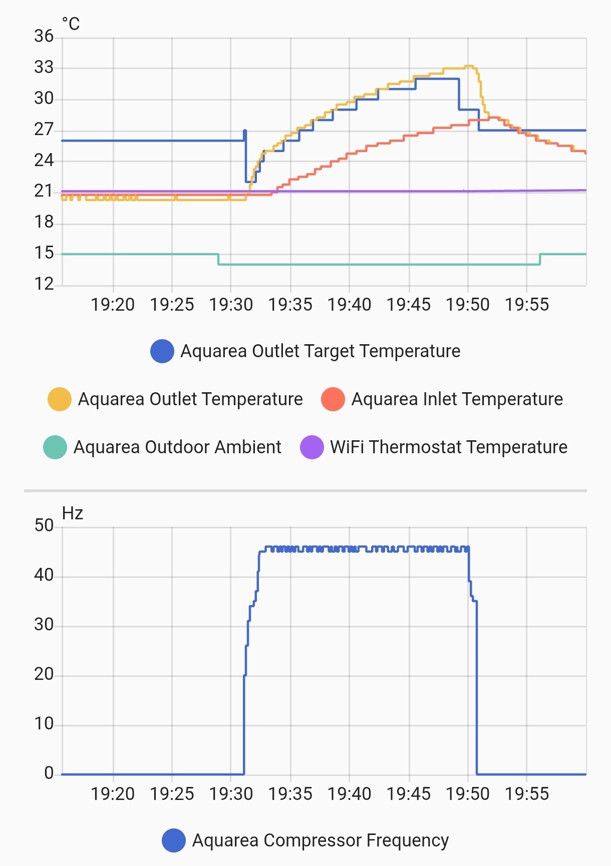

  • Nnoitra
  • Laatst online: 15:22
@edterbak
Zou je eens met mij mee kunnen kijken naar onderstaande situatie en settings?
De Softstart gaat z'n dingetje doen en laat het setpoint oplopen tot +6.
Na 5 retries in Phase 2 gaat ie terug naar de +2 en dan is het verschil tussen output en setpoint wel héél veel groter dan 2 graden, dus kapt de compressor er mee.
Die switch van +6 naar +2 is natuurlijk te heftig, maar op basis van mijn settings zou ik niet verwachten dat ie überhaupt de +6 aantikt.
De ingestelde upper- én lowercorrection limit lijkt niet gehanteerd te worden.
Want ook bij het opstarten begint ie met -5.
Dus of ik snap er geen snars van, of er gaat iets fout met de settings.
Betreft versie 25.02.
07/10 19:50:46 - Compressor: stopped
07/10 19:49:08 - MQTT Command: SetZ1HeatRequestTemperature: 2 (SoftStart)
07/10 19:49:08 - Functions Final setpoint: Current temperature shift: 5 °C. Calculated new temperature shift: 2 °C
07/10 19:49:08 - Function SoftStart: Correction: 6 > 2 °C - (STABLE) Freq: 46Hz
07/10 19:49:08 - Function SoftStart: --> Pump relaxing took too long... (46Hz) Continuing with Phase 2. (Count: 5/5. Resetting counter)
07/10 19:48:58 - Function SoftStart: Correction: 6 > 6 °C - (EVALUATING) Freq: 45Hz
07/10 19:48:01 - Functions Final setpoint: Current temperature shift: 5 °C. Calculated new temperature shift: 5 °C
07/10 19:48:01 - Function SoftStart: Correction: 5 > 6 °C - (STARTUP) Freq: 46Hz
07/10 19:46:08 - Function SoftStart: --> Pump did not yet relax (45Hz). Restarting Phase 1 again... (Count: 5/5)
07/10 19:45:58 - Function SoftStart: Correction: 5 > 5 °C - (EVALUATING) Freq: 46Hz
07/10 19:45:31 - MQTT Command: SetZ1HeatRequestTemperature: 5 (SoftStart)
07/10 19:45:31 - Functions Final setpoint: Current temperature shift: 4 °C. Calculated new temperature shift: 5 °C
07/10 19:45:31 - Function SoftStart: Correction: 4 > 5 °C - (STARTUP) Freq: 46Hz
07/10 19:43:07 - Function SoftStart: --> Pump did not yet relax (46Hz). Restarting Phase 1 again... (Count: 4/5)
Afbeeldingslocatie: https://tweakers.net/i/N1ve46DWHCiOkl0-US7cSleqVqQ=/fit-in/4920x3264/filters:max_bytes(3145728):no_upscale():strip_icc():strip_exif()/f/image/6vkLVPE547y9MewjnKfBunMk.jpg?f=user_large
Afbeeldingslocatie: https://tweakers.net/i/GR3qWeXPjX5wkCuPLzMsNQDz7p8=/fit-in/4920x3264/filters:max_bytes(3145728):no_upscale():strip_icc():strip_exif()/f/image/paT1QriL5KmGguVj6cG4UoFy.jpg?f=user_large

  • edterbak
  • Laatst online: 29-08 13:17
Nnoitra schreef op dinsdag 7 oktober 2025 @ 20:13:
@edterbak
Morgen kijk ik goed naar je vraag.
Ik ga nu naar bed.
Ik zie in je screenshot dat er nog iets niet perfect gaat. Maar dat morgen dus

edterbak schreef op dinsdag 7 oktober 2025 @ 21:35:
Ik ga nu naar bed.
Geen haast joh.

  • Nnoitra
edterbak schreef op woensdag 8 oktober 2025 @ 17:20:
De theorie:
- phase 1: Startup phase
- phase 2: Stable operation
- phase 3: Ending phase
In phase 1 probeert de pomp gelijk zo snel mogelijk de pomp terug te regelen. Gelijk -5C op het setpoint geklapt.
Het idee is dat pomp dan gelijk zo hard terug wordt geregeld, dat de compressor ook weer rustig aan gaat doen.
Als dat gelukt is start phase 2.
In phase 2 zijn de upper / lower limit van toepassing uit de settings.
Phase 3 is de fase NA de stable, dus als je wilt dat hij stopt. De correctie op het setpoint wordt dan in stappen weer gereduceert naar 0.
Het is zonder grafiekje van de temperaturen niet te zeggen wat er precies mis gaat.
Het kan zijn dat je setpoint op 30C staat, en dat de werkelijke temperatuur nu 20C is.
Dan wordt je setpoint 30-5>25C gedurende de startfase. Bij een target van 25 en werkelijke temperatuur van 20C, dan gaat je pomp nog niet terugregelen. Het verschil is daar nog te groot voor.
Dit KAN het geval zijn, maar dat is nog gissen.
Daarom het verzoek om een plaatje te posten van je grafiek in SoftStart
U vraagt, wij draaien!
Afbeeldingslocatie: https://tweakers.net/i/OW4gcP3RRsBTV0Ti2ZLuK_srXPE=/fit-in/4920x3264/filters:max_bytes(3145728):no_upscale():strip_icc():strip_exif()/f/image/TiohIgY2ABqMOnlcsYBXFldO.jpg?f=user_large
Ik lees net de log nog eens, in fase 1 schiet dus door naar +6 en na 5 retries gaat ie door naar fase 2 en dan pakt ie dus die upperlimit setting.
Als het doel van fase 1 "rustig draaien" is, dan zou ik niet verwachten dat ie tot +6 doorschiet, haha. Beetje het tegenovergestelde van wat je wil.
Kan het zijn dat de flow een dT van 5 graden aan wil houden en dat de shift daarom met de retour mee omhoog springt?
Sarcasm is my superpower! What's yours?

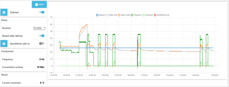

  • edterbak
Nnoitra schreef op woensdag 8 oktober 2025 @ 19:24:
Het plaatje van NodeRed dashboard graag. Die is duidelijker.
ala
Afbeeldingslocatie: https://tweakers.net/i/dZy8zaoDnVF26DTOx7CVJvz9oSI=/800x/filters:strip_exif()/f/image/xoWCxBELWW4RTpXz9YCN7e20.png?f=fotoalbum_large
  • edterbak
wow... ik zie nu net in mijn eigen grafiek dat het setpoint niet eens wat doet.
SP 20C constant. Das nie goed. Die fix ik in de volgende alpha ook. Wel raar. Hier heb ik niks aan verandert. nagoed...
  • Nnoitra
edterbak schreef op woensdag 8 oktober 2025 @ 20:12:
Daarin verschillen we dan van mening :P
HA heeft nauwkeuriger tijdsaanduiding (blokken van 5 minuten) en mist alleen de shift waarden.
ik zal die er later nog ff bij plotten.
De NR grafiek van die situatie is er ook niet meer, het is langer dan 24 uur geleden.

  • Nnoitra
edterbak schreef op woensdag 8 oktober 2025 @ 20:38:
Kun je dan de correctie toevoegen? Dat is wat de functie doet. Dat is het meest zinnige getal dat wordt laten zien :)
edit
oh dat stel je ook voor :gheheh
Afbeeldingslocatie: https://tweakers.net/i/7d9L_juE40bsko0iqms39FEHdTc=/fit-in/4920x3264/filters:max_bytes(3145728):no_upscale():strip_icc():strip_exif()/f/image/WrYo3pouWzlCwts4qM6ijA6t.jpg?f=user_large

  • hemertje
  • Registratie: Juli 2015
  • Laatst online: 15:27
edterbak schreef op woensdag 8 oktober 2025 @ 20:20:
kan je hier ook wat mee?
Afbeeldingslocatie: https://tweakers.net/i/w0DjcCkMDIgayDmiThmaLxKYc7A=/800x/filters:strip_exif()/f/image/by5UUvOnkyDCeRujJwUly5AK.png?f=fotoalbum_large
Gasloos 2019 + WP Panasonic H-serie 7kW + 300 liter boilervat + PV 12.415Wp + Home Assistant + Hyundai Ioniq 6 First Edition + Zaptec laadpaal

  • edterbak
hemertje schreef op woensdag 8 oktober 2025 @ 21:51:
zo te zien wordt er bij mij helemaal niet gecorrigeerd?
Ja zeker wel.
Je ziet de licht-groene lijn rond de 0 wat krabbelen. Dat zijn de correcties.
Je hebt de Runtime op 15 minuten staan zie ik. Na 15 minuten klapt de correctie er af, en slaat de compressor af.
Je hebt een Buffertank lees ik.
Ik het het gevoel dat de de SoftStart functie niet leuk samen speelt met buffertank.
Ik zou even kijken hoe het gaat zonder softstart functie.
Ik moet hier nog goed in duiken. Hier ga hier nu stapjes mee aan het maken door met iemand te praten via discord. testen. Ik bezit de hardware immers zelf niet om het te kunnen testen.

@edterbak
Dit is een grafiek van vanochtend, waar de softstart wél goed gaat, en niet doorstoomt tot een shift van +5.
Afbeeldingslocatie: https://tweakers.net/i/9IK1tuT2uAFaUHjF_KVlPBTdlo0=/fit-in/4000x4000/filters:no_upscale():strip_exif()/f/image/fyr7DjVAPCcnVY4JBr1OrXKQ.png?f=user_large
Zoals je kunt zien, zijn beide grafieken nagenoeg gelijk.
Voordeel van de HA grafiek is dat deze meer meetpunten heeft t.o.v. NR. En je kunt inzoomen op een specifiek tijdsbestek.
Wat verder opvalt is dat de NR grafiek voor wat betreft de Correction logt wat de flow heeft berekend in plaats van wat de Pana toepast.
Dit kun je heel duidelijk zien op de 08:00:00 lijn.
NR geeft een Correction aan van 0 en HA zit nog op 1.
Pak ik dan de NR logging er bij:
08/10 09:25:49 - Function SoftStart: SoftStart function end
08/10 09:25:49 - Compressor: stopped
08/10 07:58:24 - Functions Final setpoint: Current temperature shift: 1 °C. Calculated new temperature shift: 0 °C
08/10 07:58:24 - Function SoftStart: Correction: 1 > 0 °C - (ENDING) Freq: 20Hz
08/10 07:48:24 - MQTT Command: SetZ1HeatRequestTemperature: 1 (SP Calculation)
08/10 07:48:24 - Functions Final setpoint: Current temperature shift: 2 °C. Calculated new temperature shift: 1 °C
08/10 07:48:24 - Function SoftStart: Correction: 2 > 1 °C - (ENDING) Freq: 22Hz
08/10 06:53:53 - MQTT Command: SetZ1HeatRequestTemperature: 2 (SoftStart)
08/10 06:53:53 - Functions Final setpoint: Current temperature shift: 1 °C. Calculated new temperature shift: 2 °C
Dan zie je dat er op 08/10 07:58:24 wel een nieuwe shift van 0 °C is berekend, maar die is niet via MQTT naar de Pana gestuurd.
Om de grafiek te optimaliseren zou ik hier niet de berekende shift plotten, maar de daadwerkelijke door de panasonic gehanteerde shift.
En omdat die shift 0 niet is verstuurd, klopt ook het Setpoint in de NR grafiek niet. Want ook die gaat terug naar een (berekende?) 27 °C terwijl het echte/gebruikte Setpoint nog 28°C is.
[ Voor 7% gewijzigd door Nnoitra op 08-10-2025 23:04 ]

ercolano schreef op donderdag 9 oktober 2025 @ 12:07:
@Nnoitra En je wet zeker dat met de instelling max pump flow er naast het instellen van een max flow dus niet meer naar de delta van de Tr en SP wordt gekeken ? Als simpele test zou ik m toch eens op 10 zetten of zo (maakt toch niet uit als dat niet gebruikt wordt).
We gaan het zien :)
Maar ik verwacht echt van niet, althans niet in Panasonic zelf.
De delta stuurt ie idd met het vermogen van de pomp, en met deze setting blaast ie altijd op de ingestelde max en kijkt ie niet naar de ingestelde delta waarde.
Afbeeldingslocatie: https://tweakers.net/i/ApKRhMlmBVaTMpOXHZHs-w6O60Y=/fit-in/4000x4000/filters:no_upscale():strip_exif()/f/image/lDQ6i8MwSNVeCRw9t2lnl7Zs.png?f=user_large

Het effect waarom de pomp frequentie hoog blijft met SoftStart heb ik nu op de kaart.
Ik heb de alpha 7 ook aangepast, in de hoop dat het nu wel goed gaat.
In het kort:
Als iemand een Buffer gebruikt, dan is het hoogste setpoint (zone 1/2) leidend.
Stel 30C is het hoogste setpoint.
Als buffer aanwezig is, dan gaat hier standaard +2C bovenop.
Dan gaat daar nog je Buffer_Tank_Delta bovenop, stel +5C
Het setpoint waar de warmtepomp dan op gaat sturen, is dan niet 30C maar 37C.
Het uitgaande water van de pomp, is dus ook niet de target 30C, maar 37C
De logica welke ik in de SoftStart functie hanteer: "Blijf de temperatuur van het water (Tuit) volgen, op een afstand van -1 of -2C. Dat wordt het nieuwe setpoint.
En dan snap je dat het nieuwe setpoint dus meeschuift niet haar die ~ (30C - 1C), maar gelijk naar ~( 37C - 1C)
Dat dus de logica waar het fout gaat.
Ik ben er nu mee bezig om dit glad te strijken.

Ik denk dat ik de softstart functie gister avond vermoord heb. |:(
Ik duw nu een nieuwe update uit. die moet het wel weer doen.

Ik heb net feedback gehad van iemand met een buffer tank.
En de softstart met buffer werkt nu naar behoren.
Resultaat van SoftStart flow v25.02 stable

Resultaat van SoftStart flow v25.05 alpha 8
Afbeeldingslocatie: https://tweakers.net/i/EFQOUHDMuqW2mnvdXWEgvUtbhKQ=/x800/filters:strip_exif()/f/image/SV33I2lobJI67MneMcae4k9l.png?f=fotoalbum_large
Mensen die terughoudend waren. alpha 8 is goed genoeg om te proberen nu 8) 8)
Ter info.
Het buffervat zorgt voor een Toffset van Setpoint naar Toutput van BufferDelta + 2C. Dat kun je zien in de grafieken, mocht je je dat afvragen.
Het belangrijkste is het gedrag van de compressor. Deze gaat zeer snel weer terug. Van ~2h naar ~20 minuten relaxed
