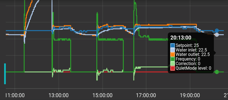

edterbak schreef op donderdag 9 oktober 2025 @ 21:06:
Het is niet dat ik NIETS kan met grafieken van andere bronnen.
Het is niet handig.
Je hebt Grafana, InfluxDB, HA, Domoticz.. Allemaal manieren om een grafiek te maken. Vaak zien ze er mooier uit. Daar ben ik het mee eens. Ik vind het ook jammer dat NodeRed geen dashboard kan laten zien met grafana grafiekjes. anyway...
Ik heb al meerdere keren gehad dat ik op een 'wilde ganzen jacht' ben gestuurd, omdat iemand iets in een grafiek je ziet dat raar is of niet klopt. Ik sprong dan gelijk in actie om het te fixen. Maar na een hoop energie kom je er dan achter dat de grafiekjes niet gelijk zijn, en dat de conclusie daarop gebaseerd ook niet gelijk zijn. Ik heb letterlijk updates uitgebracht in de hoop een geest te fixen.
Ik ga ook niet meer in discussie als iemand toch graag zijn eigen grafiekjes toont. Ik moet dan eerst zeker weten wat er geplot wordt om vervolgens pas te kunnen verivieren dat het juist/onjuist is.
Maar. Dat terzijde en achter ons latende..

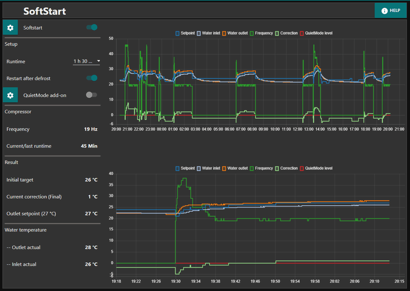

Het effect waarom de pomp frequentie hoog blijft met SoftStart heb ik nu op de kaart.
Ik heb de alpha 7 ook aangepast, in de hoop dat het nu wel goed gaat.
In het kort:
Als iemand een Buffer gebruikt, dan is het hoogste setpoint (zone 1/2) leidend.
Stel 30C is het hoogste setpoint.
Als buffer aanwezig is, dan gaat hier standaard +2C bovenop.
Dan gaat daar nog je Buffer_Tank_Delta bovenop, stel +5C
Het setpoint waar de warmtepomp dan op gaat sturen, is dan niet 30C maar 37C.
Het uitgaande water van de pomp, is dus ook niet de target 30C, maar 37C
De logica welke ik in de SoftStart functie hanteer: "Blijf de temperatuur van het water (Tuit) volgen, op een afstand van -1 of -2C. Dat wordt het nieuwe setpoint.
En dan snap je dat het nieuwe setpoint dus meeschuift niet haar die ~ (30C - 1C), maar gelijk naar ~( 37C - 1C)
Dat dus de logica waar het fout gaat.
Ik ben er nu mee bezig om dit glad te strijken.
Het was ook geen verwijt naar jou toe, excuus als dit zo over kwam.

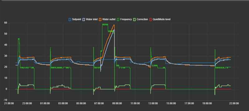

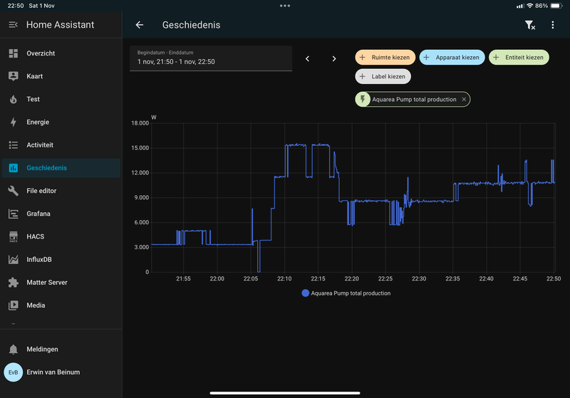

Een van mijn redenen om de HA grafiek te tonen was puur omdat ie gedetailleerder is, en dezelfde informatie punten toont als jouw NR grafiek (na het toevoegen van de shift ;) ).
Had je mijn puntje mbt jouw grafiek nog gelezen, want dat is mijn 2e reden.
De NR grafiek toont wat de flow doet/berekend in plaats van wat de Pana daadwerkelijk doet.
Het geeft een vertekend beeld als de flow een +1 shift berekend heeft en toont, maar de MQTT is niet verzonden of er gaat iets anders fout.
Excuus, ik was ff een paar dagen offline :)
Die delta setting doet idd helemaal niets als je stuurt of maximale flow (ipv op deltaT).
Het vertekende beeld is inderdaad aanwezig. Maar dat is bewust.
Het eindresultaat wat de warmtepomp doet, is het resultaat van de optelsom van alle functies. Dus dat kan inderdaad verwarring opgeven.
Als in een stabiele situatie ineens de CCC(war) functie een graad verspringt, dan corrigeert de SoftStart functie die bijvoorbeeld. Dan verandert de correctie van de softstart wel, maar niet het resultaat.

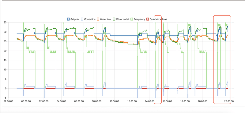

Hier nu stabiel met relatief weinig MQTT berichten met de volgende aanpassingen. Ik draai met een setpoint van 25 a 26 graden met directe sturing. Afgelopen dagen binnen 10 minuten op 19Hz met gemiddeld 5 commands. Daarna loopt de run nog een aantal uur door waarbij het setpoint langzaam wordt opgehoogd.
Aanpassing om initieel niet te ver terug te regelen, pomp loopt bij mij altijd op naar 42Hz voordat hij terug gaat. Softstart loopt bijna altijd door tot boven mijn gewenste setpoint dus heel laag beginnen had voor mij geen zin:
//      Stage 1 - Start up
if (Phase == 1){
    F_SS_correction = -1;                                              //  R.W.: Was -5, nu aangepast naar -1
    F_SS_new_SP = F_SS_SP_start + F_SS_correction;                      //  Calculate the NEW SP.
In Phase 9 laat ik alleen het setpoint aanpassen als Ta +2 graden boven het setpoint zit. Mijn max dT is dus ingesteld op 2 graden:
if (Phase == 9) {
    if (ss_PV_Ta >= F_SS_new_SP + phase_1_max_dT) {                     // R.W.: Alleen uitvoeren is Ta te hoog is.
        T = ' - (EVALUATING)';
        F_SS_new_SP = ss_PV_Ta - 1;                                      //  NEW SP
        F_SS_correction = F_SS_new_SP - F_SS_SP_start;                  //  NEW CORRECTION
In Phase 2 aanpassing om setpoint omhoog bij te werken als Ta twee graden boven setpoint komt. En omlaag bijwerken als Ta 0,5 graden onder het setpoint komt. Dit lijkt vroeg genoeg om te zorgen dat de compressor op 19/20Hz blijft draaien:
//      Stage 2 - waiting for pump to relax
if (Phase == 2){
    if (ss_PV_Ta >= SP_Final +2)    {                   // R.W. aanpassen bij te laag setpoint
        F_SS_new_SP = ss_PV_Ta;                      //  NEW SP
    } else if (ss_PV_Ta <= SP_Final -0.5) {          // R.W. aanpassen bij te hoog setpoint
Dit werkt voor mij nu goed in de huidige weersomstandigheden met onderstaande instellingen:

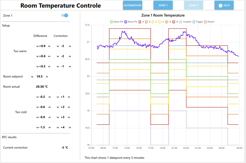

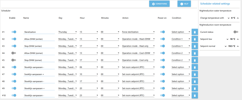

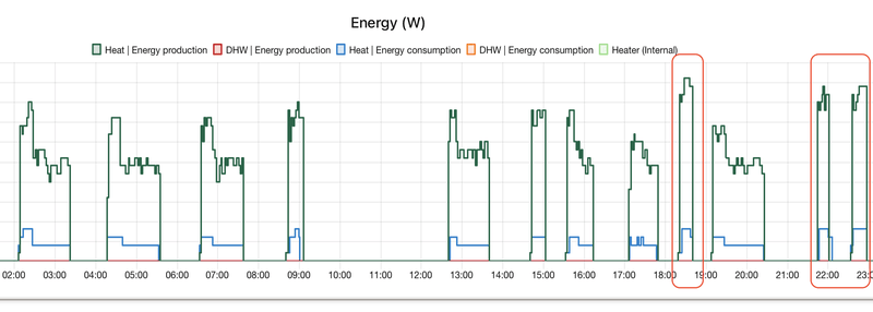

Is er iemand die dit nuttig vind in onderstaande afbeelding, 1 en 2
Afbeeldingslocatie: https://tweakers.net/i/BQmia1800BUiWUC-toHnsJ0XjDI=/800x/filters:strip_exif()/f/image/gUhmePc7r3Mu3rl85mru8ycd.png?f=fotoalbum_large
Ik neig er naar om hem weg te halen wegens onzinnigheid (volgens mijzelf). Maar dat wil ik wel even toetsen.
  • Nnoitra
  • Laatst online: 15:22
edterbak schreef op vrijdag 17 oktober 2025 @ 12:58:
Nuttig :)
Nuttig

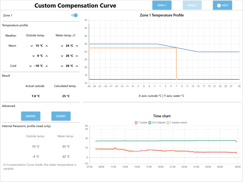

  • edterbak
  • Laatst online: 29-08 13:17
Ik ben wat aan het spelen met grafiekjes. CCC in dit geval.
Zouden jullie dit nuttig vinden?
Afbeeldingslocatie: https://tweakers.net/i/0wJBltvcaKj9dLByKf_VAwvFu8Y=/800x/filters:strip_exif()/f/image/LfRNPFK4yKn06UFAncsDYm5H.png?f=fotoalbum_large
Via knopje kun je het aantal datapunten invullen tot 5.
Afbeeldingslocatie: https://tweakers.net/i/CHw9FVzFRT3BsBtCTnl3wHt6cuo=/800x/filters:strip_exif()/f/image/5F2Vo0a6SiHZu0W2E121kGIf.png?f=fotoalbum_large
Graag jullie idee
  • ercolano
  • Laatst online: 29-08 12:30
Ik draai nu met een knik in mijn WAR lijn en vind dit nuttig (bij buiten temp zoals nu een hogere TA omdat afgifte systeem dat nodig heeft) . Extra mogelijkheden tot aanpassen (bv rond de defrost mania buitentemp) lijkt me ook ook leuk om mee te experimenteren. Dus ja doen wat mij betreft.
(vorige vraag overnemen war, wordt door mij niet gebruikt).
En het mooie aan de rtc is dat je je stooklijn zuinig (lees te zuinig) kunt afstellen en dat de rtc er een aantal keer een plusje op kan gooien om de ingestelde kamertemperatuur vast te houden. De ene 4 graden buiten temperatuur is immers niet gelijk aan de andere 4 graden.
Gasloos | Pana 9J | 300l boiler | 10Kwp |
  • wasgezellig
Ik gebruik dit ook, maar wel héél erg beperkt. Eigenlijk alleen om na aanpassingen (wat zelden gebeurt) de waardes meteen ook even naar de Pannasonic te schrijven. Puur als fallback optie voor eventuele problemen met NodeRed.
Dus ja, helemaal weghalen zou jammer zijn, maar het kan ook prima ergens anders verstopt worden als je het mij vraagt.
  • wasgezellig
edterbak schreef op vrijdag 17 oktober 2025 @ 15:24:
Nu valt eigenlijk het kwartje pas waarom je er vanaf wilt :) . Gaat dus niet alleen om het menu, maar vooral om de functie. In dat geval vind ik de voordelen van meer ccc-punten veel zwaarder wegen dan het kunnen importen/exporteren van de curve.
  • Nnoitra
Graag jullie idee
Minder nuttig.
Alleen als je de interne WAR niet gebruikt of wil gebruiken.
En nog meer punten maakt het wellicht complexer om het (goed) in te stellen.
En om het 'monkey proof' te maken zou je moeten afdwingen (of beschrijven) dat een buitentemperatuur wijziging niet meer dan een x.x graad aan target temp mag wijzigen. Te grote sprongen en de WP gaat vaker afslaan bij veranderende buitentemperaturen wegens Target Temp overschrijding.

Hoewel het je wens is uiteraard, is dit wel erg laag voor de pomp.
Ik heb het ook laag, ~24C. Maar ik merk dat het een ontzettend kritische targettemperatuur is. Tijdens het aan gaan van de compressor schiet de pomp dan al heel snel over zijn 'compressor-uit'-conditie heen. Toutlet = Setpoint +2C
Zodra het setpoint absoluut hoger wordt 26+C, kom ik uit het vervelende gebied met korte runs. Dit is ook wel wat pomp/installatie specifiek hoor.
Maar om mijzelf eens lekker tegen te spreken. Vandaag is het wel goed gegaan op de laatste run na..
Afbeeldingslocatie: https://tweakers.net/i/153_qN3oJxSBM6b1ZzsgjamAR_o=/800x/filters:strip_exif()/f/image/pVKC2nbOE8H1xT3Fr3nVwslG.png?f=fotoalbum_large

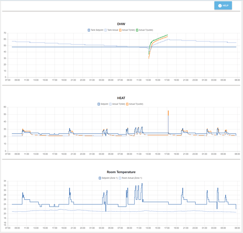

Ja ik heb een hele vlakke en lage stooklijn. Wij hoeven nu pas te beginnen met stoken dus de woning zelf is nog altijd niet heel koud. Merk wel nu de nachten kouder worden hij het met deze stooklijn ook niet red. Heb voor nu om te beginnen een paar graden toegevoegd om te kijken hoe dat gaat.
Afbeeldingslocatie: https://tweakers.net/i/eFEDoHTD9LnjEeM39QPj0-jm8Uk=/fit-in/4000x4000/filters:no_upscale():strip_exif()/f/image/3cy9nR7ciQsxUst2utfHwGYS.png?f=user_large
Ik ga eens kijken wat hij vandaag doet _/-\o_

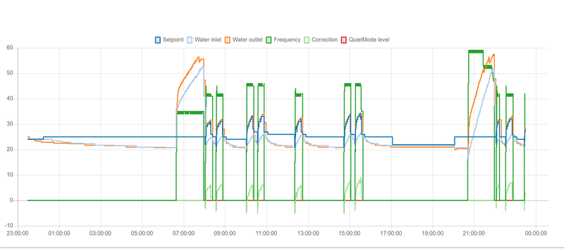

Ik heb een 5J zonder buffertank of DHW. Wat zou ik kunnen veranderen qua Softstart om langere runs te krijgen?
Of misschien eerst weer de stooklijn naar beneden bijstellen?
Afbeeldingslocatie: https://tweakers.net/i/fnqophvwmIZbrZM8oHeQNR8y8Ps=/fit-in/4000x4000/filters:no_upscale():strip_exif()/f/image/4dZOjxrBg0PQp4iSaeJ6fq62.png?f=user_largeAfbeeldingslocatie: https://tweakers.net/i/JarYeLkfYwkXFJ_iEjlSzg3SGlI=/800x/filters:strip_exif()/f/image/KHc5KqsCBiMK935YMbXVEx7e.png?f=fotoalbum_large

Aziona schreef op vrijdag 24 oktober 2025 @ 05:51:
[Afbeelding][Afbeelding]
Welke versie gebruik je?
Kun je eens kijken wat er gebeurt met softstart helemaal uit. Ter referentie.

Willen jullie eens meedenken met het volgende...
Nu het stookseizoen weer is begonnen wil ik weer gaan proberen hoe de Pana met Heishamon en de Node-Red zo efficient mogelijk te laten draaien.
De CCC / Stooklijn staat al redelijk laag naar mijn idee, onze woning is uit 2005, goed geisoleerd.
Via de Schedulers probeer ik actieve DHW en HEAT buiten de dure dynamische kwartier/uurprijzen te houden, gewoon simpel door de RTC tijdens deze uren te verlagen
Maar toch zie ik HEAT dan af en toe tijdens de verlaagde RTC aanspringen terwijl de kamertemperatuur nog gewoon boven de setpoint van de kamertemperatuur is, zie bv de Temperatures grafieken
Welke verbeterpunten zien jullie nog?
Afbeeldingslocatie: https://tweakers.net/i/nTH51jaHxqc4PDh9FbBuj01sZMY=/800x/filters:strip_exif()/f/image/BznZjUIhupq9nqcw9Nk8v1N6.png?f=fotoalbum_large
Afbeeldingslocatie: https://tweakers.net/i/SC31HFJY60ee5h4VXCksyIYChSo=/800x/filters:strip_exif()/f/image/SXjoEYgPv36O2jN1ABG7TIrq.png?f=fotoalbum_large
Afbeeldingslocatie: https://tweakers.net/i/_oVkN8wfUT4pLk9B3bBTQIFd-7Y=/x800/filters:strip_exif()/f/image/b3CHaUPNopDtnVjZASTm4J5x.png?f=fotoalbum_large
Afbeeldingslocatie: https://tweakers.net/i/gMdLcD9PeJ2cJIK9CsNfUYCe8ng=/800x/filters:strip_exif()/f/image/SQRIuy5rZPaB9e1mQppJgAgx.png?f=fotoalbum_large
Afbeeldingslocatie: https://tweakers.net/i/zIY3LLzYWr3rUW6eqcbzO5igmOA=/800x/filters:strip_exif()/f/image/EO8rokGSaSuOMkfpRHAIZALd.png?f=fotoalbum_large
Alvast bedankt voor het meedenken!

Ik zie vandaag wat gedrag van de Softstart functie die ik niet begrijp. Het is nu al drie keer voorgekomen dat de behaalde watertemperatuur bijna meteen op het target zit, waarna de softstart correctie tot +4 oploopt. De compressor slaat daarna alsnog vrij snel af. Het stroomverbruik van zo'n run is een stuk hoger dan de rest van de runs met softstart.
@edterbak kun jij verklaren wat hier gebeurd? Ik heb de afwijkende runs met rood gemarkeerd. Ik heb ook de logfile van zo'n run als dat helpt.
Afbeeldingslocatie: https://tweakers.net/i/pYl7u28GleyO02GFjuudk6Kj6DA=/800x/filters:strip_exif()/f/image/UZ4EPJYHFs2aYMb9N48LXDkL.png?f=fotoalbum_large
Afbeeldingslocatie: https://tweakers.net/i/uq-XQIubhfJJ7ov_ghkILZIcUuc=/800x/filters:strip_exif()/f/image/enQxS88UbdtpzIBcJG6g9k4h.png?f=fotoalbum_large
  • edterbak
Ja ik zie het hier ook.
Ik ben er mee bezig. Maar heeft wat tijd nodig om te testen helaas
  • Knopsje
Helder! Als ik data kan aanleveren of iets moet testen laat maar weten

Ik heb de code een stok aangepast nu doet ie het goed. Maar nog wel een hoop herhaling van het zelfde commando
Waar ik ook wat aan gedaan is in de afronding van de sub resultaten.
Ik ben er nog niet hoor. Maar met compensation curve zie ik nu dit.
Afbeeldingslocatie: https://tweakers.net/i/uRXcibmjN9onrx_TUMiOf0zVFCc=/800x/filters:strip_exif()/f/image/ndEie6GSTWW2TcwgKf7cgE6o.png?f=fotoalbum_large
  • edterbak
Ik heb een groot deel van de complexiteit van HEAT Z1/Z2 setpoint-controle er uit gesloopt.
Het is nu een heel stuk vriendelijker te onderhouden en te snappen, de code.
Ik heb het uitsturen van nieuwe setpoints, via SET5/6 danwel via SET16 (SetCurve) nu in de flow ingesteld als een soort 'fire-and-forget', maar dan met aflever garantie.
Ik heb ik de QOS van de MQTT commando's verhoogd naar 2, zodat node red de bevestiging krijgt dat het commando ontvangen is.
Via de logica wordt de ingestelde waarde dus niet meer gecontroleerd via de TOP's en herhaald na 28 seconden. Gone with the issue :) *O* *O* *O* :9B
Voor diegene die willen meedenken heb ik hier een linkje naar de verschillende QOS levels, waaruit (m.i.) blijkt dat QOS 2 eigenlijk ook voldoende zou moeten zijn.
Link: https://www.hivemq.com/bl...uality-of-service-levels/
Om eerlijk te zijn verwacht ik dat er niet heeeeel veel mensen zijn die überhaupt iets zullen merken van deze aanpassing.
Ik heb dit nu 2 a 3 dagen draaien zo, zonder problemen. De softstarts lopen perfect. Zie onderstaande afbeelding.
Discussies iemand? Meningsverschillen mogen in dit prachtige democratische kikkerlandje. :)

  • edterbak

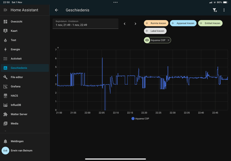

Het lijkt nu aardig te werken allemaal met Compensation curve.
Ik heb getest in Water en Thermostaat zone control. Beiden resulteren nu in een mooie snelle reactie van softstart
Let even niet op het geklooi rond aan het begin van de bovenste grafiek, tot 01h ofzo. Thats me.
Afbeeldingslocatie: https://tweakers.net/i/F8mvJYxfBk4RbrFR4X1DL0n2Hjk=/800x/filters:strip_exif()/f/image/p7geivo4YPpIQcKKKWqGYx09.png?f=fotoalbum_large
Ik ga aan het einde van de huidige run de pomp weer op Direct zetten om dat daar te testen.
En... waar we eerder een discussie over gevoerd hebben, de correctie die niet de uiteindelijke correctie is maar de partiele correctie van slechts de softstart functie. Ik heb besloten toch de grafiek aan te passen zodat dit minder verwarrend is. Je ziet nu dus de uiteindelijke correctie. Dus hopelijk bevalt dat :)

Natrixz schreef op zaterdag 1 november 2025 @ 21:31:
Heb je mogelijk al een update hiervan? lijkt me interessant om eens mee te testen :*)
Is nog niet test-klaar. Het werkt nu als mockup, met basis dingen. de logica er achter is nog niet gereed.
Aanvullend: is het mogelijk om bij de Conditions de buitentemperatuur onder 0 in te vullen? nu kunnen we tussen 0-75 invullen :+
Welke range wil je?
Om het zelf even aan te passen.
Tab: [WP Scheduler]
Node: [function 32]
Aanpassen:
-- regel #: 66 + 68
-- regel #: 80 + 82
[ Voor 11% gewijzigd door edterbak op 01-11-2025 22:23 ]
  • Natrixz
  • Laatst online: 29-08 11:22
edterbak schreef op zaterdag 1 november 2025 @ 22:20:
Check, dan wacht ik nog even geduldig af :9
Welke range wil je?
Tab: [WP Scheduler]
Node: [function 32]
Aanpassen:
-- regel #: 66 + 68
-- regel #: 80 + 82
Ik had die toevallig net al gevonden, eigenlijk als test om te kijken of dat in de flow goed gaat.
Heb de flow aangepast naar -20 en in de Condition het nu op -4 gezet, wil Quiet-Mode liever niet aan houden als de temperatuur buiten -4 is. Dat ging vorig jaar niet altijd even lekker, nu heb ik er geen omkijken meer naar :+
Zal ik het roepen op het moment dat dit niet goed gaat? Onder het motto: geen nieuws = goed nieuws
Thanks voor de snelle response op beide vragen!
Nog een aanvullende vraag, welke ik stel op basis van een scenario schets.
De warmtepomp staat uit, in Heat Only, uitgeschakeld door RTC.
Bij het inschakelen van ForceDHW gaat de warmtepomp aan en een DHW-run doen.
Aan het eind van de DHW-run gaat de WP terug naar de vorige mode, Heat-Only en dus een heat-run doen.
Is het mogelijk om een optie te krijgen die voorkomt dat hij de heat-run gaat doen, maar gewoon weer netjes uit gaat? (Zodat RTC hem op enig moment weer kan inschakelen)
[ Voor 21% gewijzigd door Natrixz op 01-11-2025 22:54 ]

Sorry als ik jullie verveel met mijn beginner activiteiten. Ik heb net wat spulletjes vanuit HA werkend, en omdat ik de NodeRed install nog niet succesvol heb doorlopen, maar MQTT inmiddels al wel doe ik het spelen even daar vandaan.
Ik probeer de optimale efficiency te vinden voor deze TCAP 16kw WP, door handmatig te spelen met de settings.
Ik heb een 500L buffervat in parallel van waaruit het huis wordt verwarmd met een circulatiepomp die door Plugwise wordt aangestuurd.
Om de beste efficiency te halen kan ik spelen met de vraag temperatuur (inmiddels 46 graden), de verschil temperatuur (4 graden), en de pomp duty cycle (140 nu van oorspronkelijk 198)
Bij een gebruik van 2200 watt draait de WP in principe met een COP tussen 3.5 en 4.2 vandaag. Hierbij wisselt ie wel, en ik weet nog niet genoeg om te snappen wat die sprongetjes zijn.
WP kan terugmoduleren naar 1200 watt gebruik, maar dan gaat de COP naar 2.8, voor een soft start is het dus in mijn situatie wel belangrijk om de juiste sturing te vinden. Of maakt dat met soft-start helemaal niet uit?
Afbeeldingslocatie: https://tweakers.net/i/ZWF9LCXgarP82zqVREqN7Pp9kGM=/800x/filters:strip_exif()/f/image/HonrSCuxR6JdWL5H81mGdWXc.png?f=fotoalbum_large
Afbeeldingslocatie: https://tweakers.net/i/oV7qR65PvNE_tfORIRVsQlHaTU4=/800x/filters:strip_exif()/f/image/AinEaRRS2346SBkj7DToZnY4.png?f=fotoalbum_large
Overigens bedenk ik me nu dat dit onderzoek misschien beter thuis hoort in het optimalisatie draadje. Laat me weten als ik in de verkeerde plek post.
[ Voor 4% gewijzigd door Beer070 op 02-11-2025 08:10 ]
  • djoenez
Ha @edterbak , zoals je weet gebruik ik al weer 2 jaar met volle plezier jou nodered script.
Elke herfst date ik hem up naar de dan laatste versie. Ik draai nu 25.02.
Ik merk in deze versie dat mijn WoW niet helemaal meer werkt. Ik gebruik WAR,RTC en soft start om het huis warm te houden. En ik laat de RTC mijn systeem uitzetten als hij 0.6 over setpoint is, en op 0 onder setpoint mag hij aan.
Tijdens dure stroom prijzen verlaag ik de room setpoint met 0.8, om er zeker van te weten dat hij de compressor uitzet.
Ik merk dat het uitzetten goed gaat, alleen vertikt hij het soms om weer aan te gaan. Dit heeft geloof ik te maken dat er tussendoor een dhw run is getriggerd. In rtc staat er nog dat hij wacht op actie (in geel) maar de temp zit al onder de setpoint en zelfs als de temp verder daalt doet hij niets.
Verder zie ik soms ook nog dat calculated setpoint nog niet het mqqt setpoint is. Dit was dacht ik een oud euvel, kan ik aan mijn heishamon nog iets checken?

Kan het zijn dat er toch nog iets niet goed gaat? Hij berekent hier de final setpoint niet.
Afbeeldingslocatie: https://tweakers.net/i/PAdB0z6MizMuI34VLCCDOb7NI8w=/fit-in/4000x4000/filters:no_upscale():strip_exif()/f/image/6AVA4zjvghfzr7hbKNy7IVlS.png?f=user_large
14 x 450Wp met Enphase, Gasloos met Panasonic Aquarea L-Serie 5kW + 280L Boiler, Zendure SF2400 Pro 11,04kWh
  • edterbak
Toggle eens alles uit (de functies CCC, RTC en SoftStart), wacht even 20 seconden
Water temp naar 24C
wacht even .
Hopelijk komt dan de temperatuur terug.
[ Voor 12% gewijzigd door edterbak op 03-11-2025 23:38 ]
  • edterbak
In de flow-editor>
Als je op het debug icoontje drukt, dan zie je vast ook foutmeldingen.
Kun je zien waar ze vandaan komen? welke node.
Dat geeft mij waarschijnlijk een hint in welke functie ik iets fout heb gezet.
Zie afbeelding.
